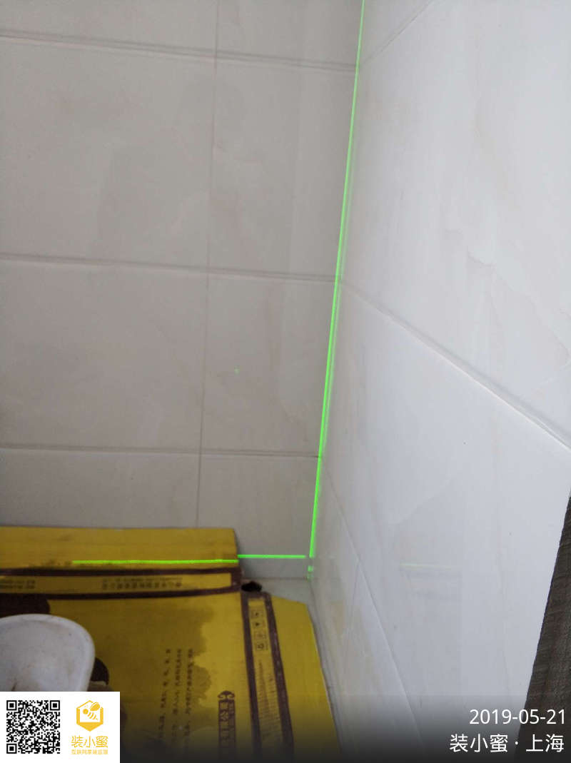

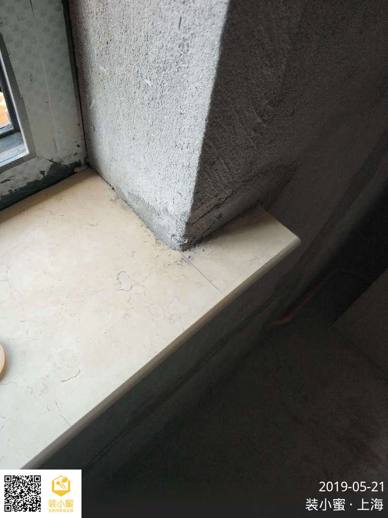

石膏板吊顶表面完好无损坏,固定螺丝间距合理不破纸面,槽口平直方正,转角使用整板无十字拼缝,留缝5mm左右;木制品转角平直方正,封边平整无翘裂;门套基层板固定牢固,预留离地防潮距离;墙地砖表面平整,拼缝平直,无色差无污点,阴阳角方正,墙砖空鼓<15%瓷砖面积,地砖无空鼓;填缝剂饱满细致手感牢固;淋浴房地面无明显积水,排水畅通;大理石窗台完整无破损,磨边光滑平直。

1、需特别注意门套边、踢脚线区域、筒射灯照射墙面等区域平整度;
2、涂料加水量(特别是深色漆)不可大于产品说明。

石材表面完整,无明显破损、缺陷
石材表面平整,拼接处理符合要求
石材磨边光滑,加工符合设计要求
窗台石细部加工符合要求
