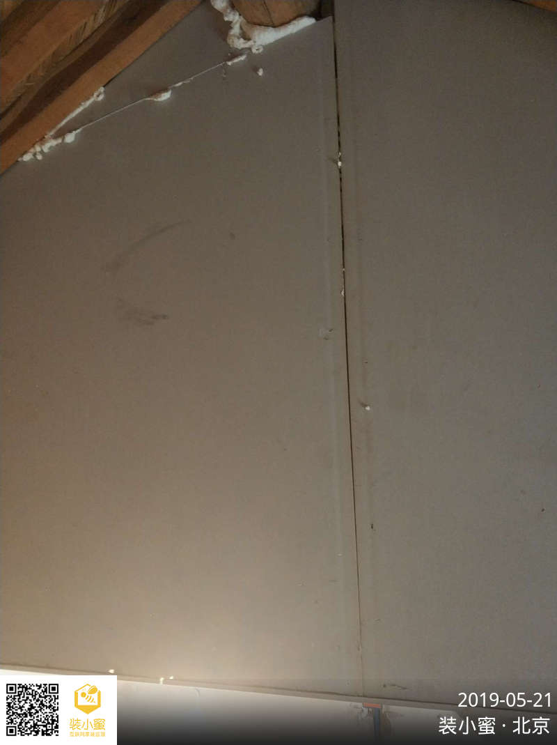

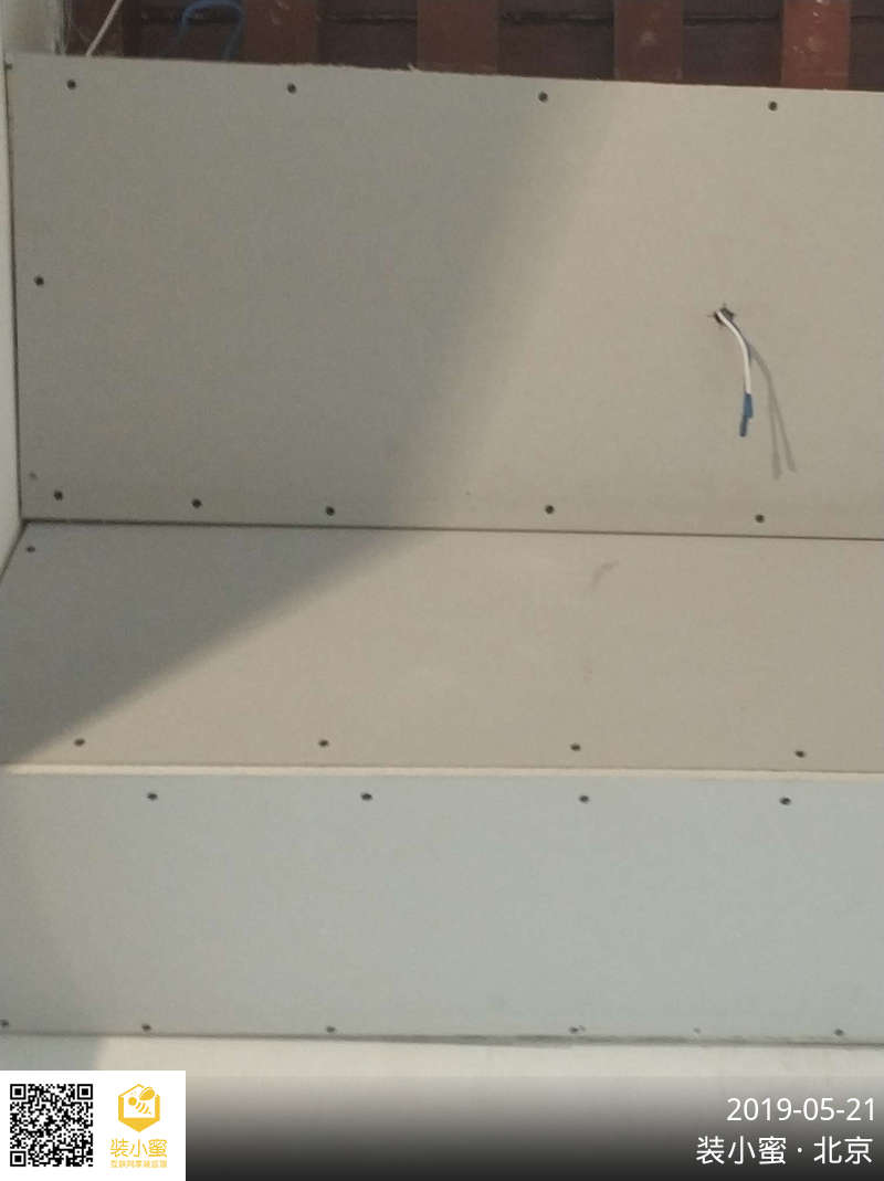

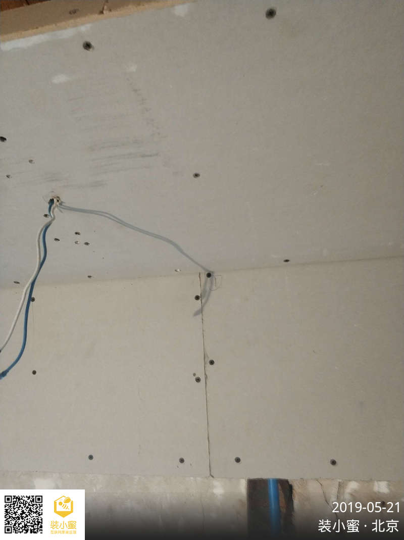

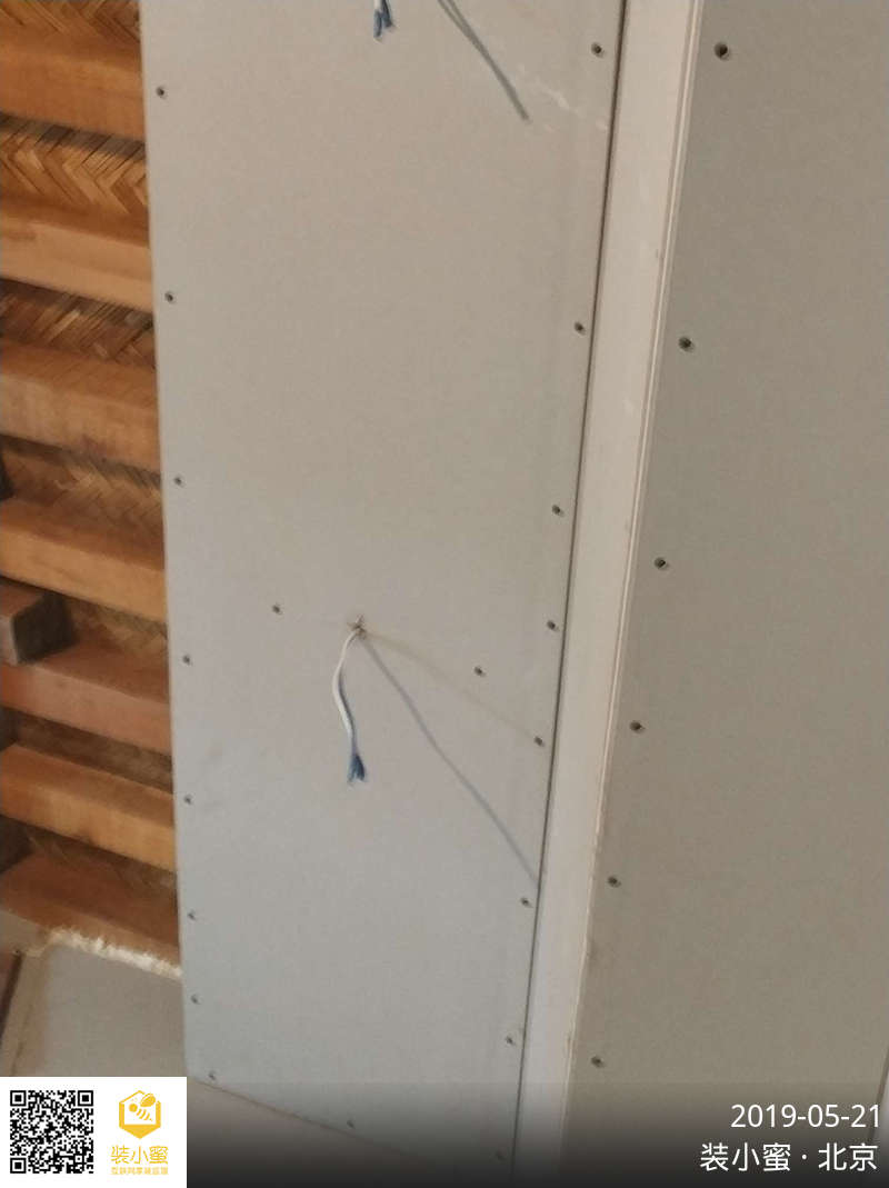

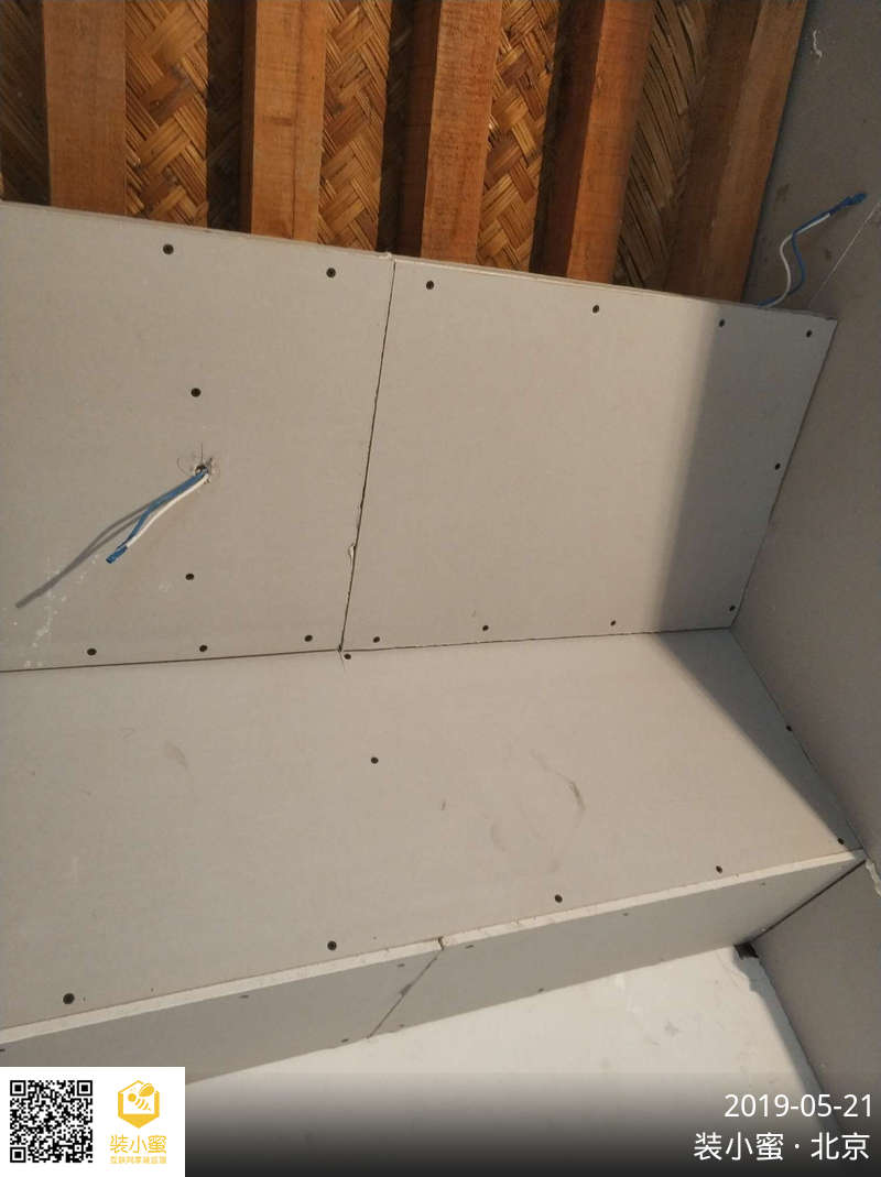

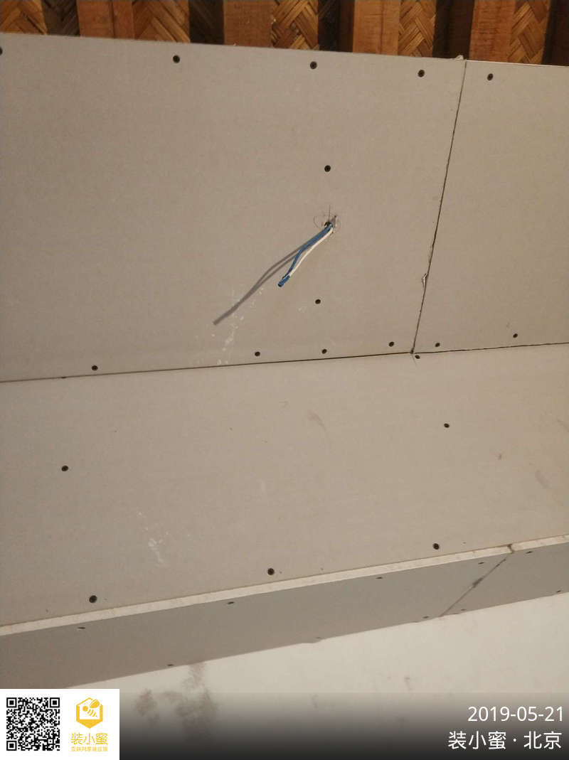

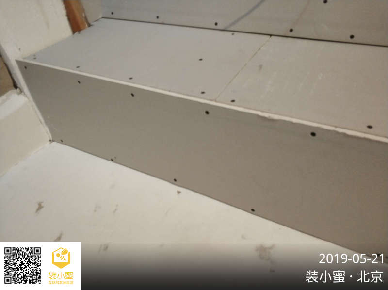

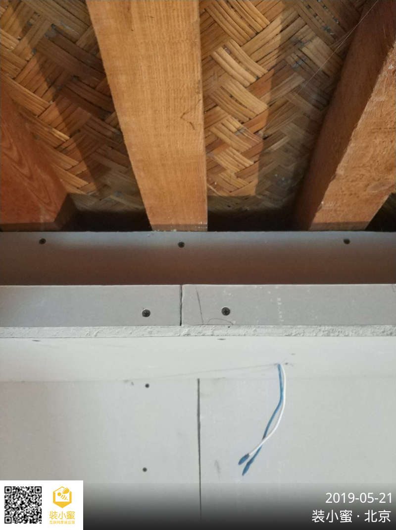

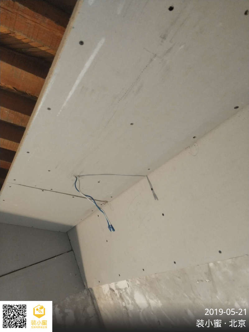

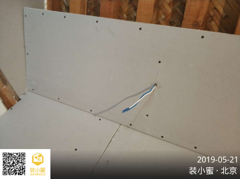

顶面石膏板吊顶已经完成,石膏板表面平整,已预留伸缩缝,是采用自攻丝固定,自攻丝固定牢固,间距合理,是采用底板托立板安装,符合规范。
现场没有施工人员,发现卫生间顶面结合处密封了一半,后期还需要用发泡胶密封严密以免后期反味。
