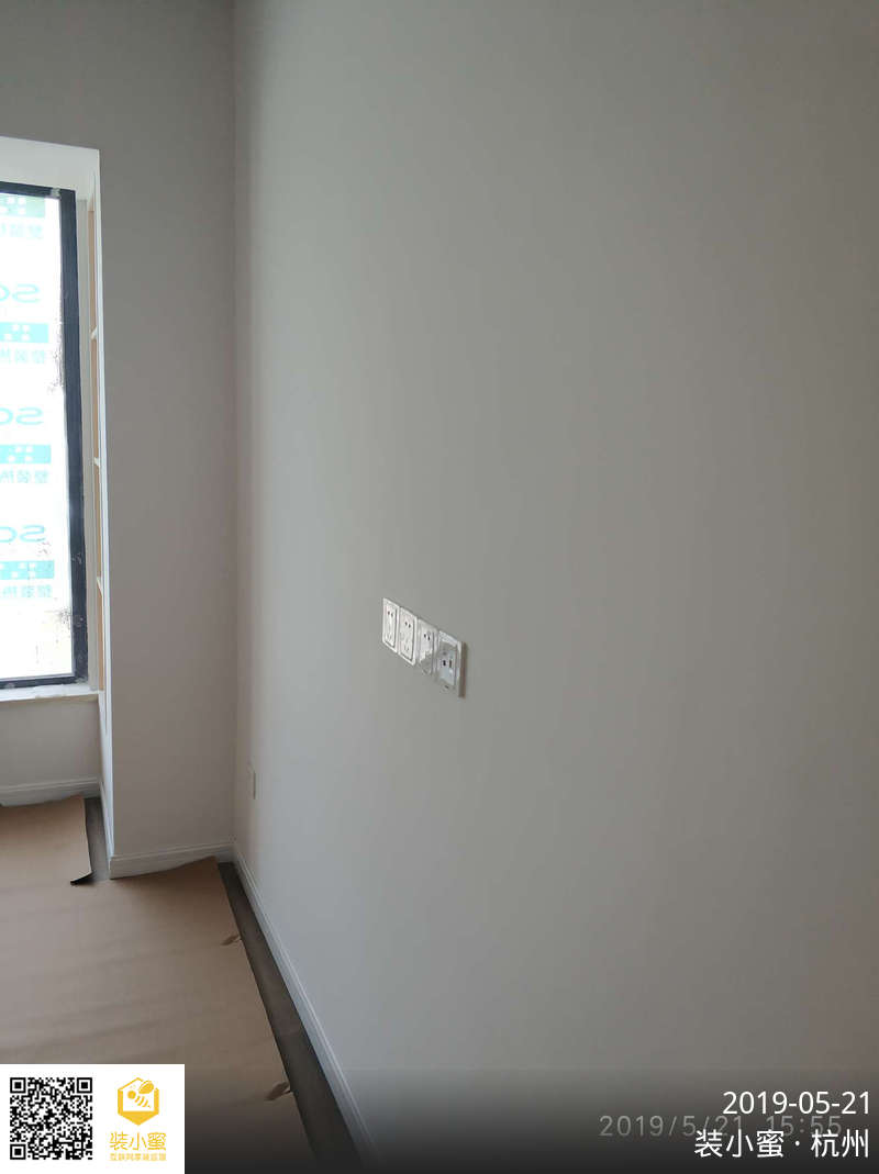

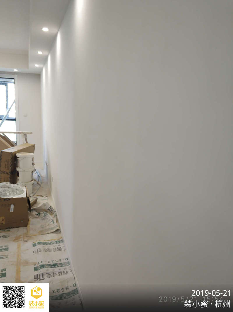

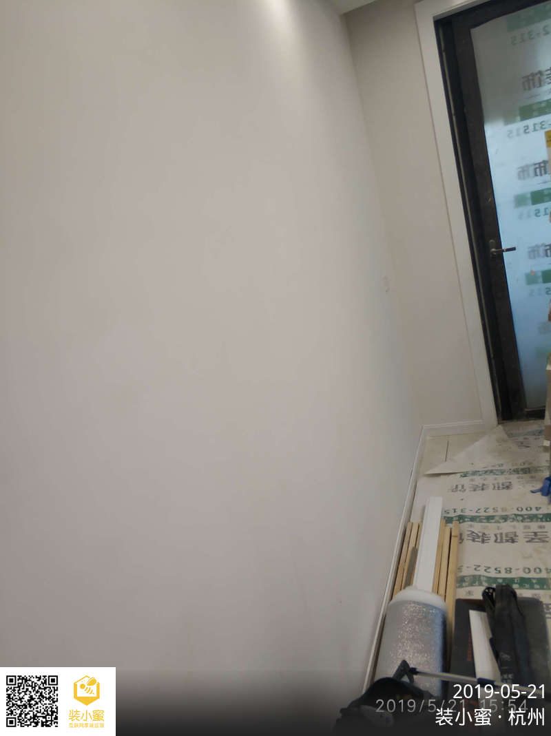

全房墙面,顶面腻子基层打磨施工完成。前房木地板踢脚线施工安装完成。全房门门套安装完成。卫生间马桶,洗手盆,卫浴洁具安装完成。

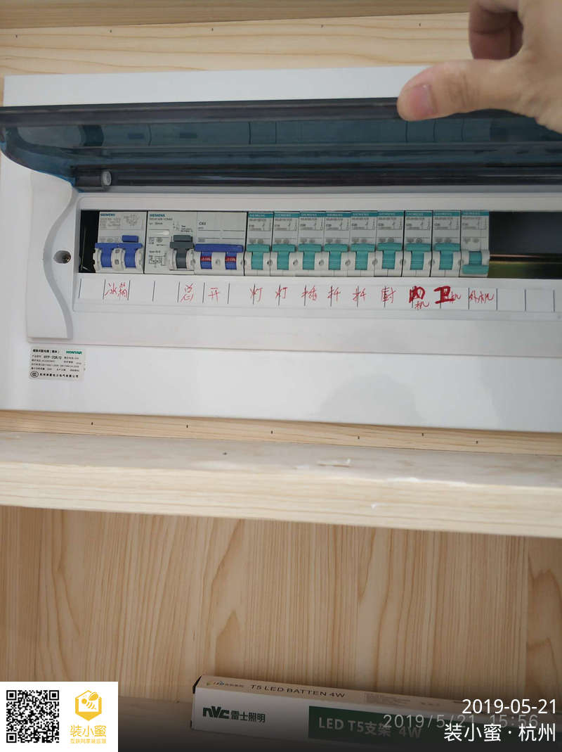

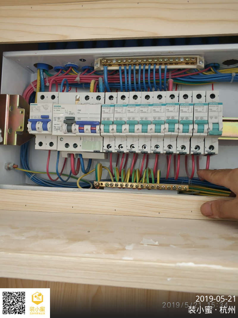

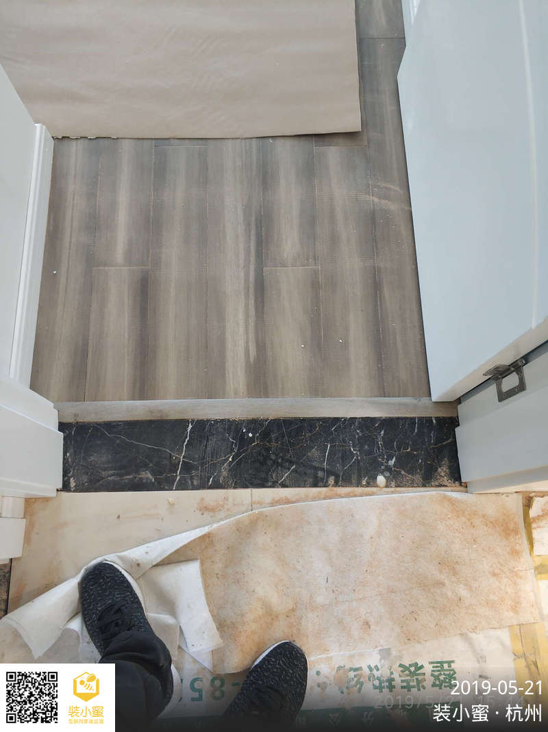

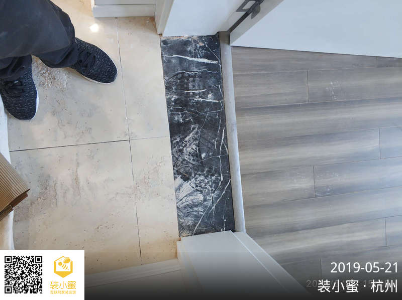

之前水电验收预留的。配电箱里面的电线与空开不匹配,已处理。泥木验收时,进门地面的门槛石与阳台右手墙角下方瓷砖空鼓未处理。

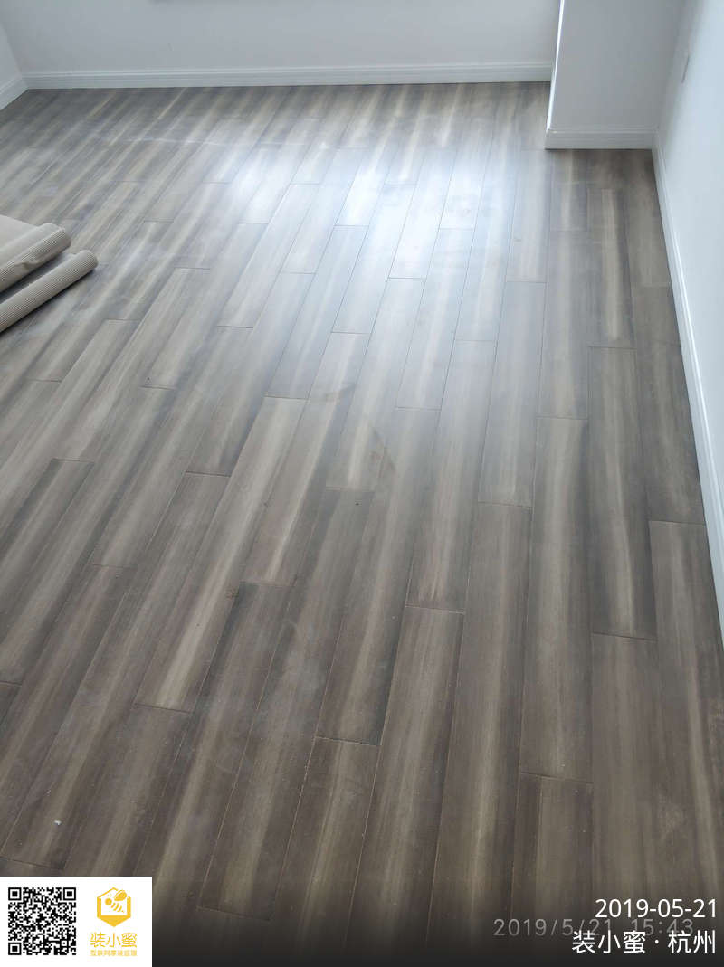

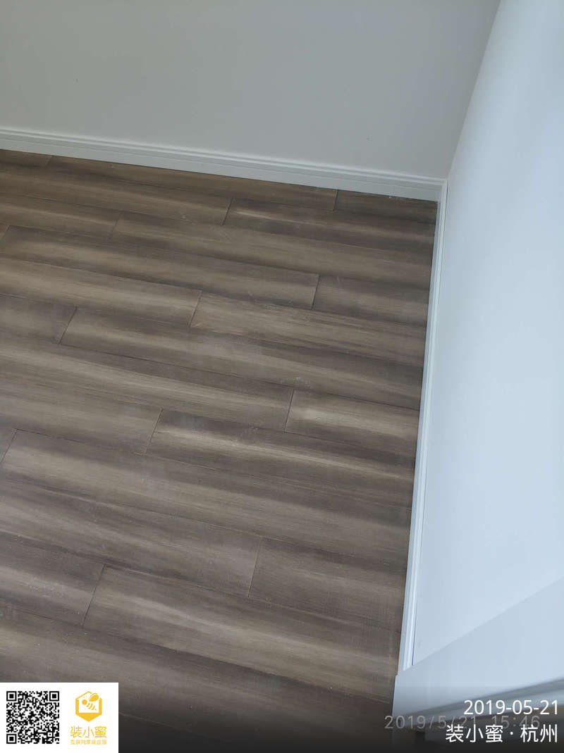

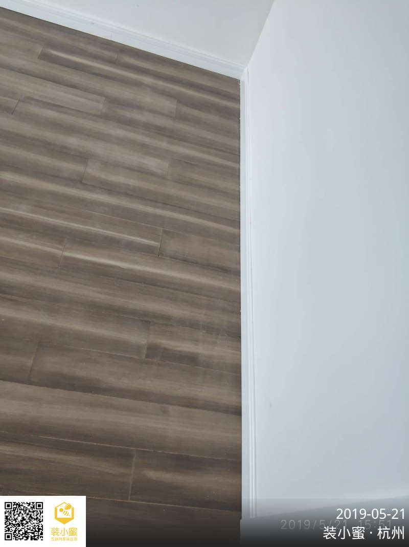

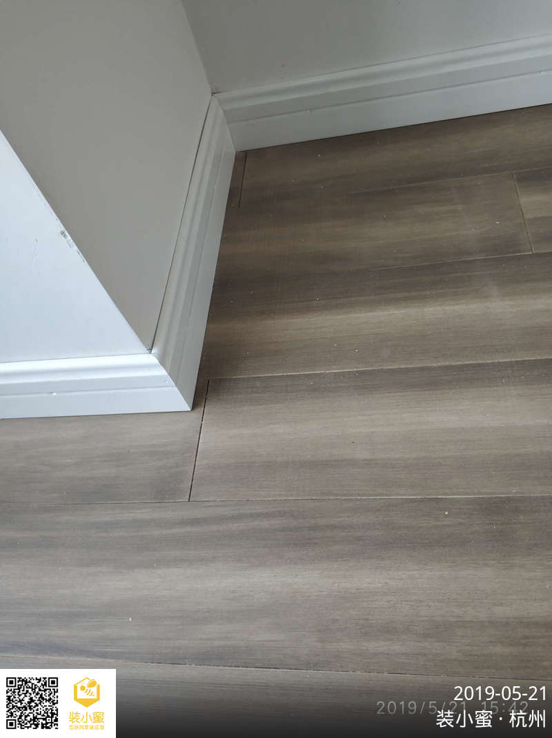

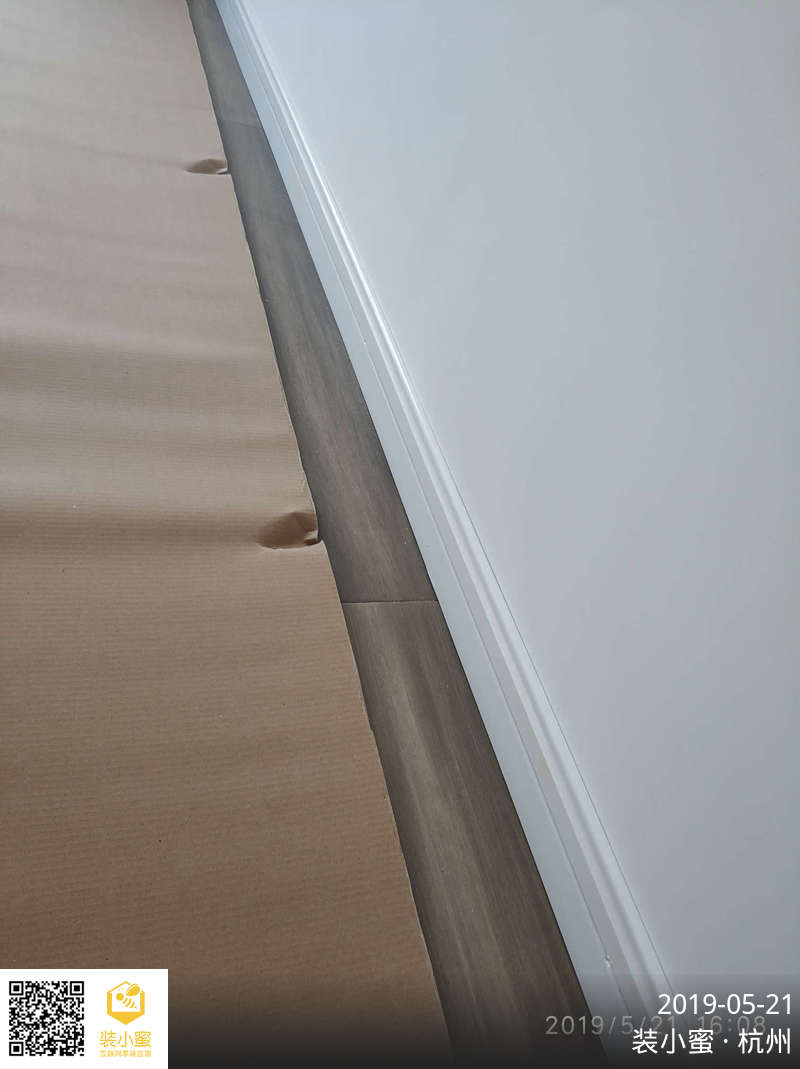

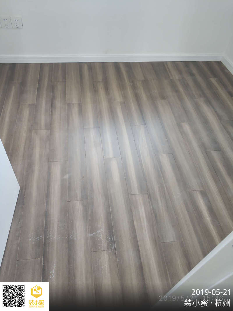

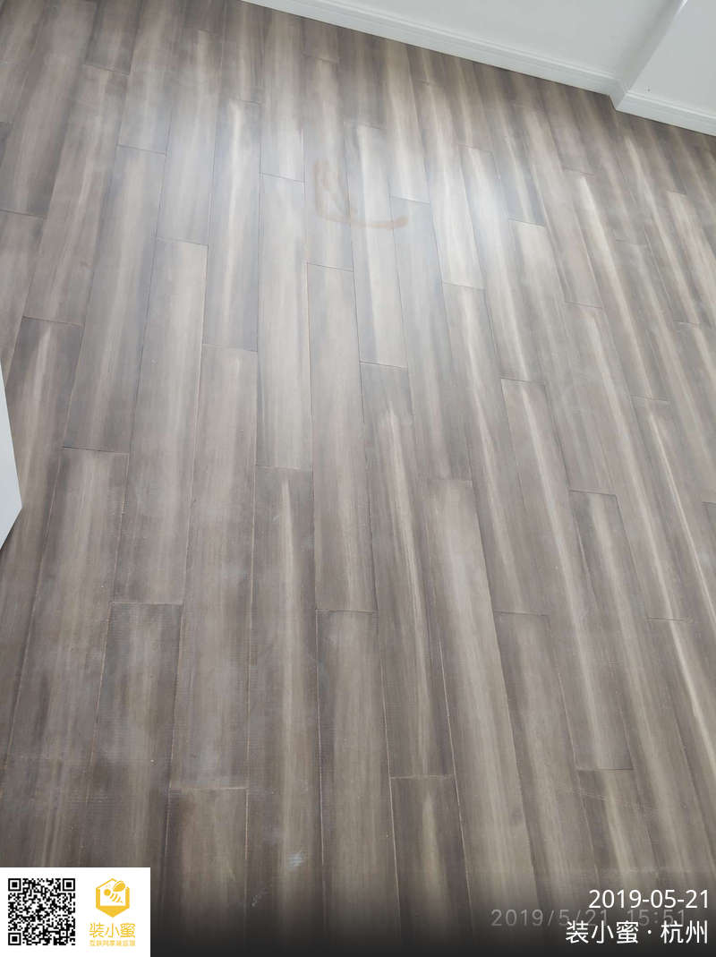

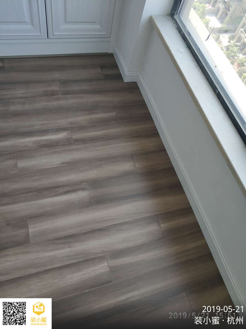

1:客房进门右手踢脚线下方。木地板有明显缺陷。用颜色相近的胶,打胶处理。

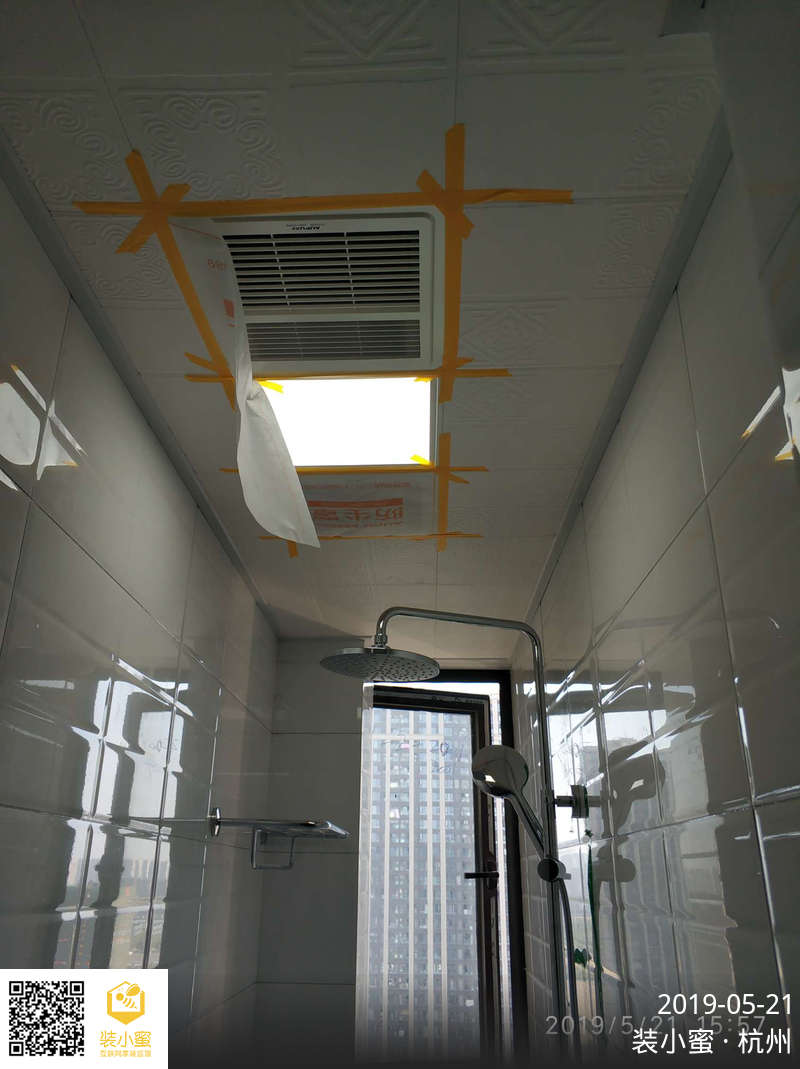

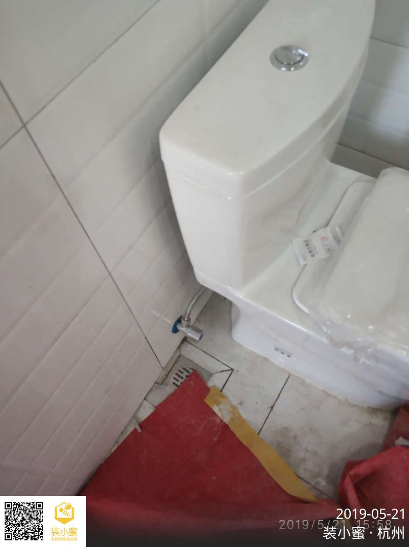

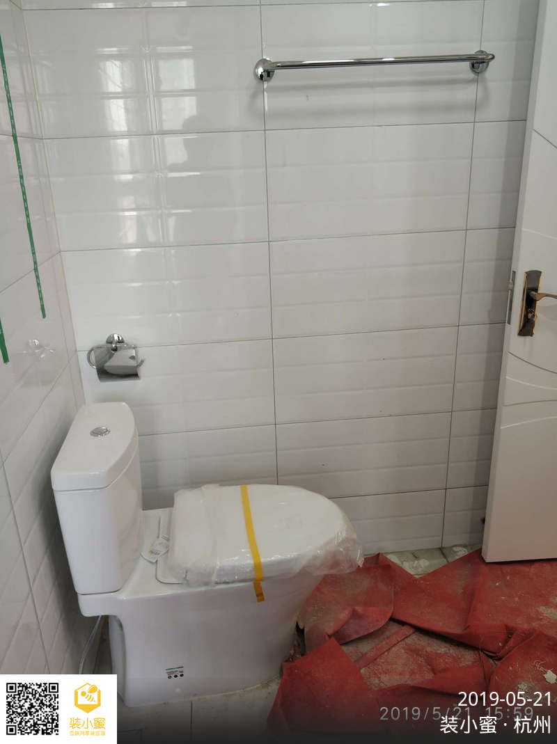

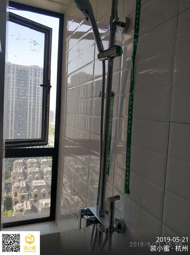

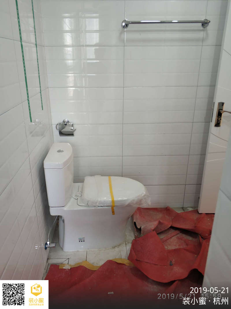

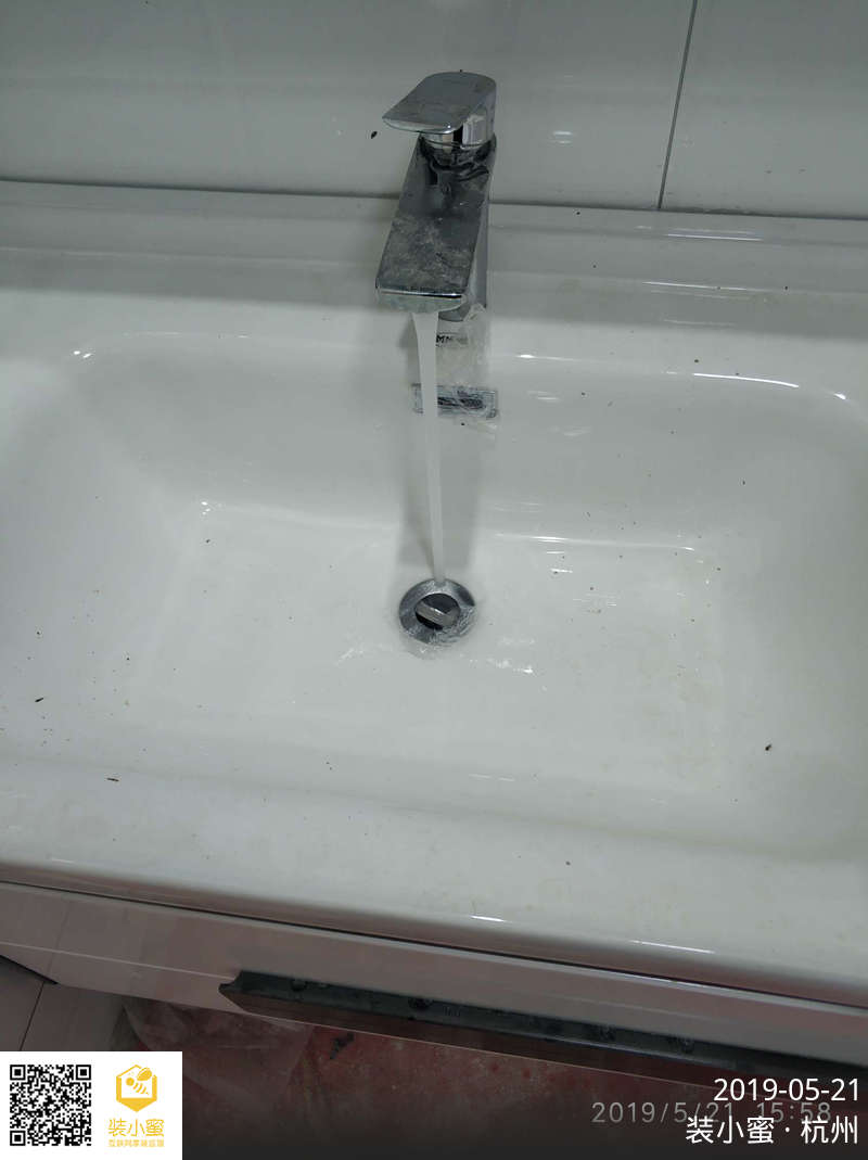

2:卫生间洗手盆排水管与洗手盆下水口衔接处有渗水现象。需整改。

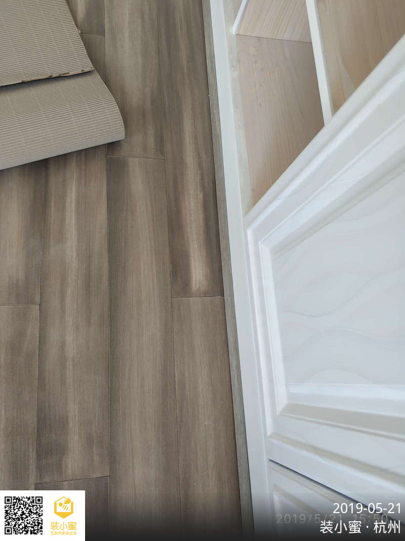

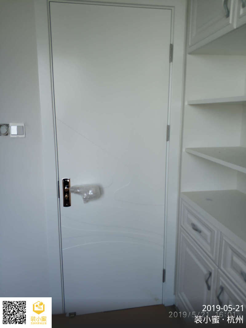

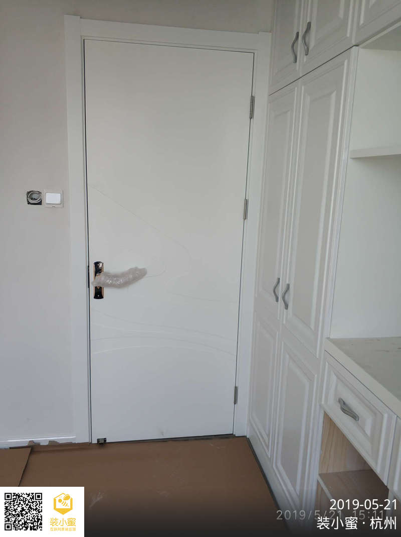

3:客房与儿童房柜子喷漆处有明显的裂纹,需处理。客房靠窗户一侧的。墙面与柜体衔接处,从上到下有明显的缝隙需修补。

敦促施工方把瓷砖,门槛石空鼓问题处理。具体的事宜后面由您这边与施工方配合好后续的安装。

各卫浴设备排水畅通,无渗漏现象

导线与断路器匹配符合要求
导线与断路器匹配符合要求

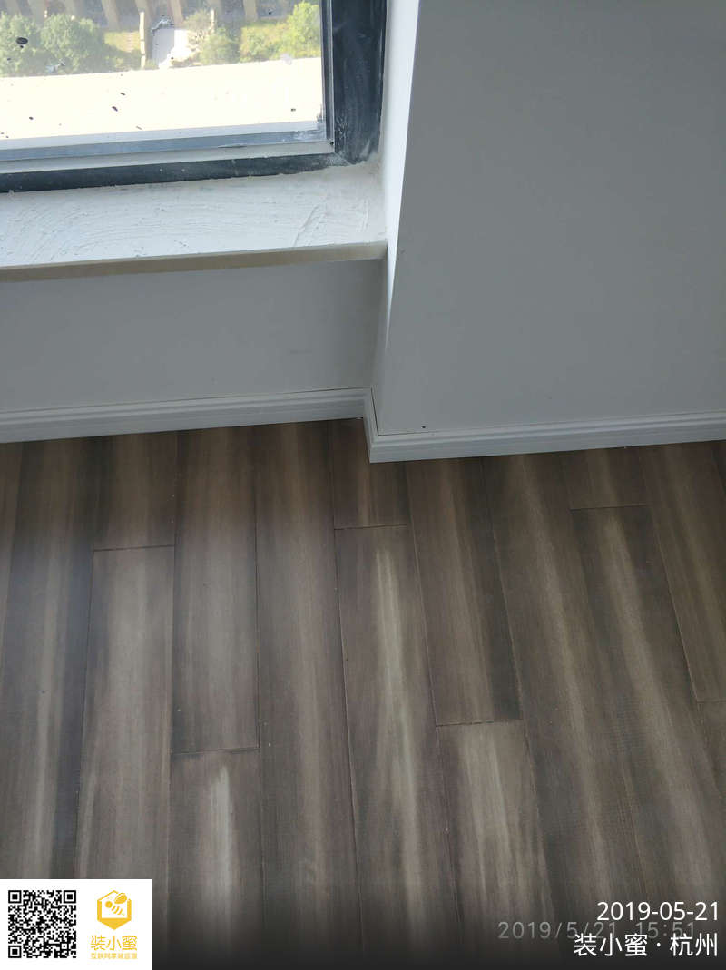

窗台大理石下口已填实
窗台大理石下口已填实

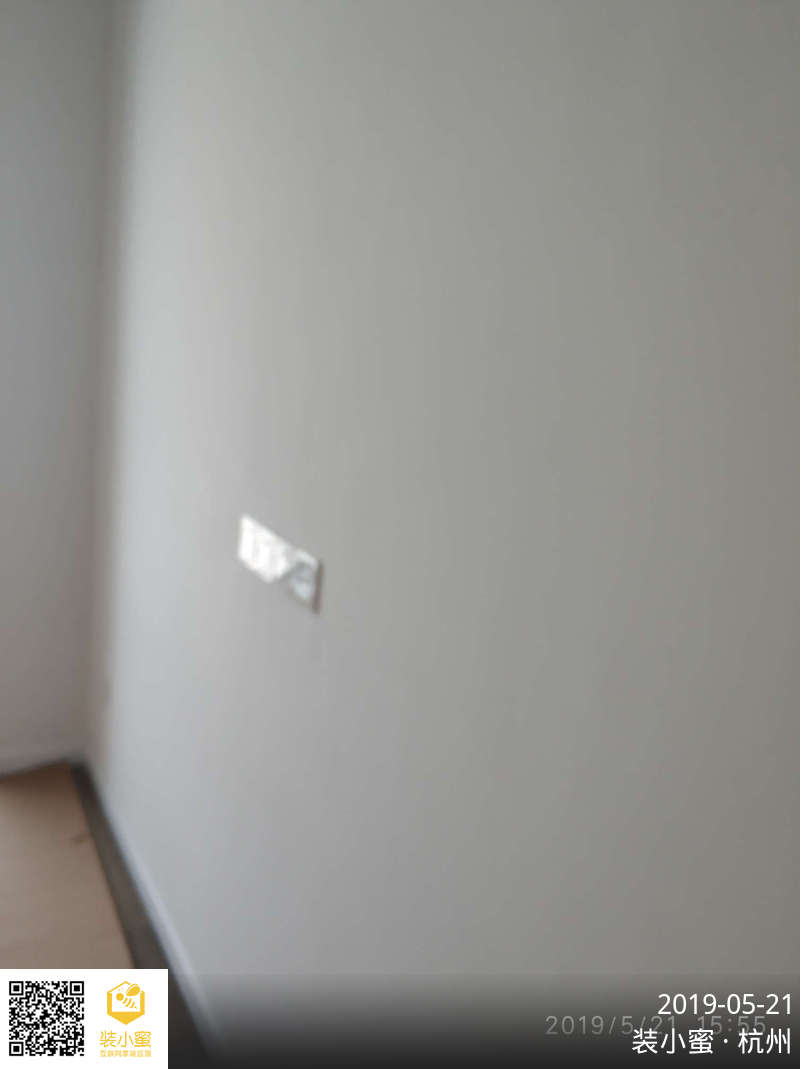

乳胶漆底漆涂刷,表面牢固
乳胶漆底漆,表面无明显砂眼与砂印
断路器的接线规范牢固
各断路器回路控制正确符合设计要求

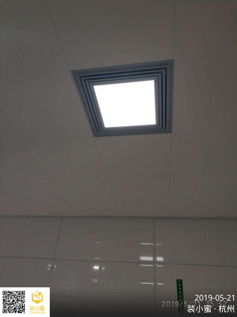

浴霸或暖风设备工作正常

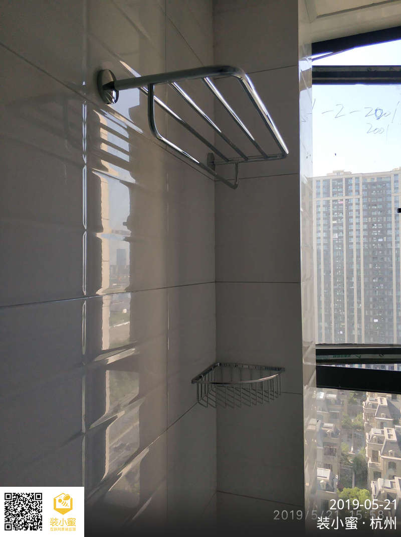

各卫浴表面完整
各卫浴安装牢固

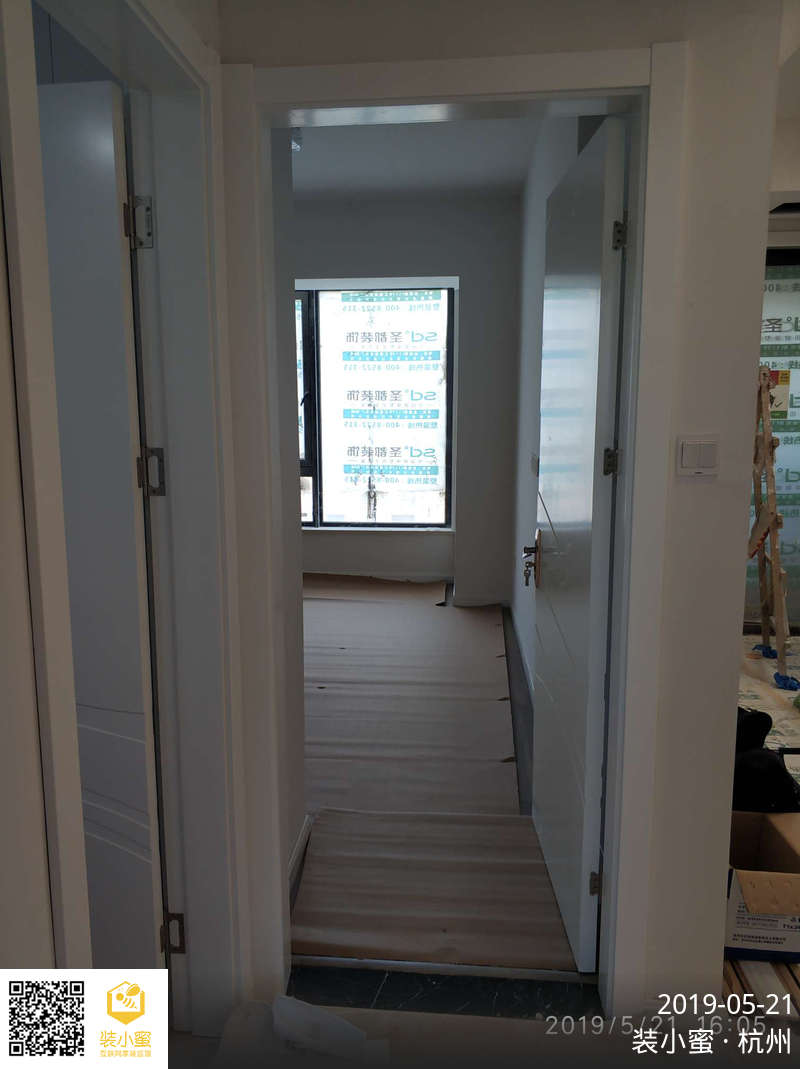

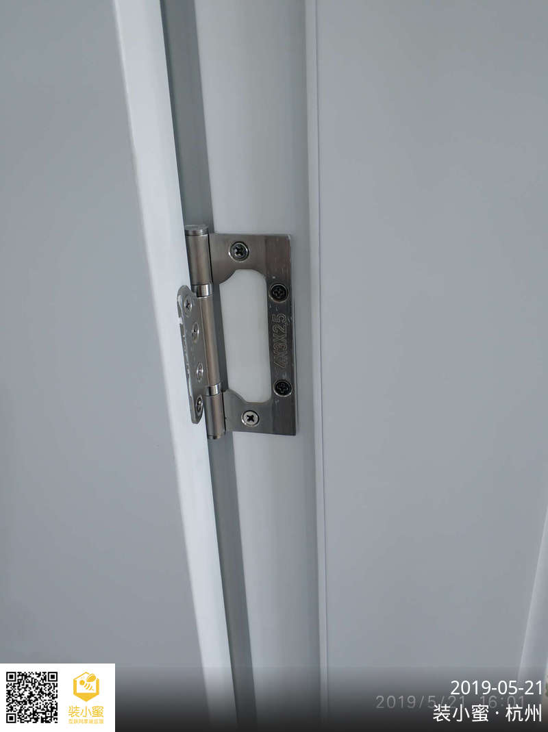

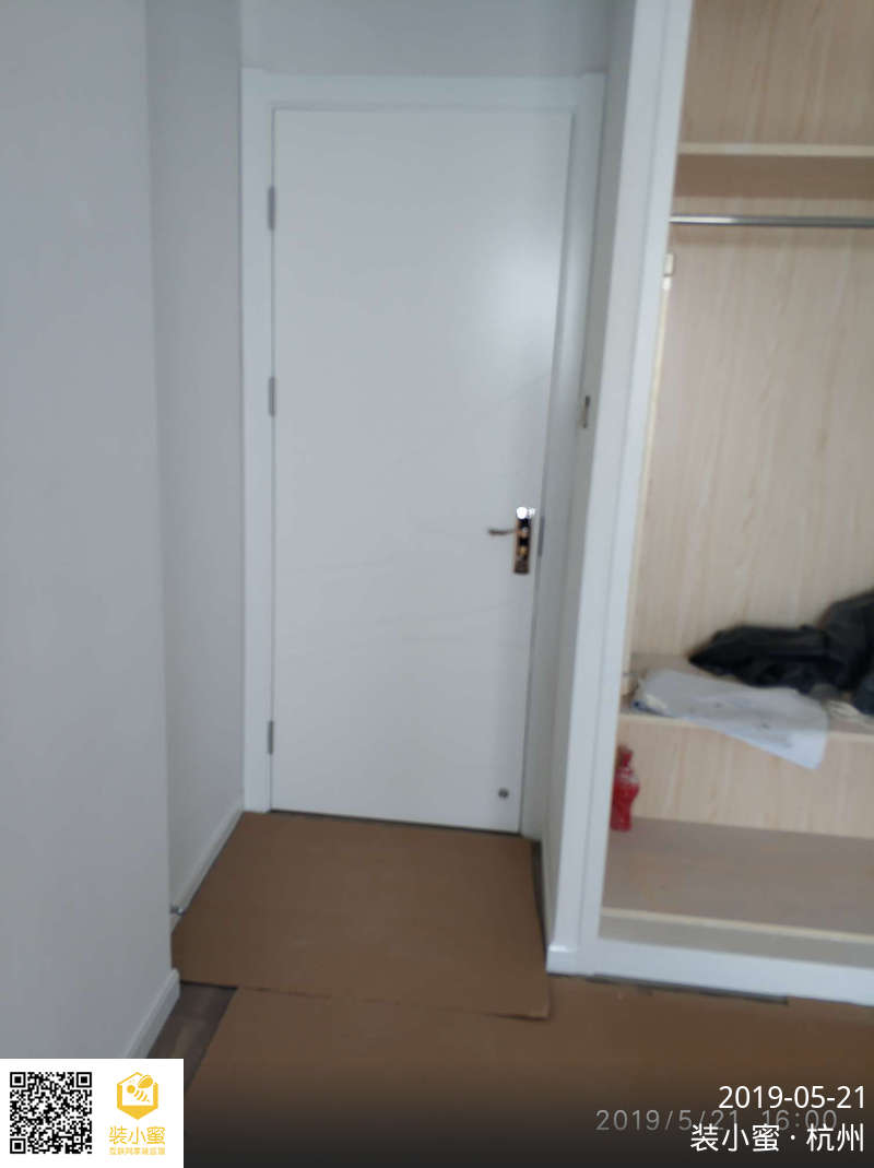

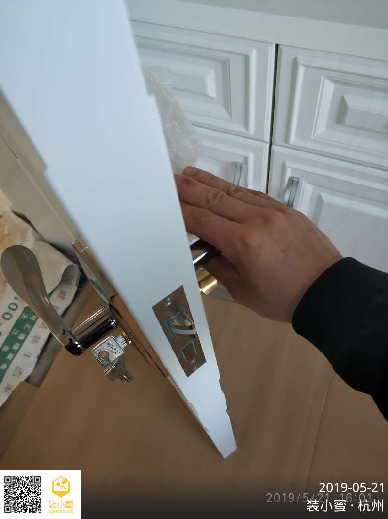

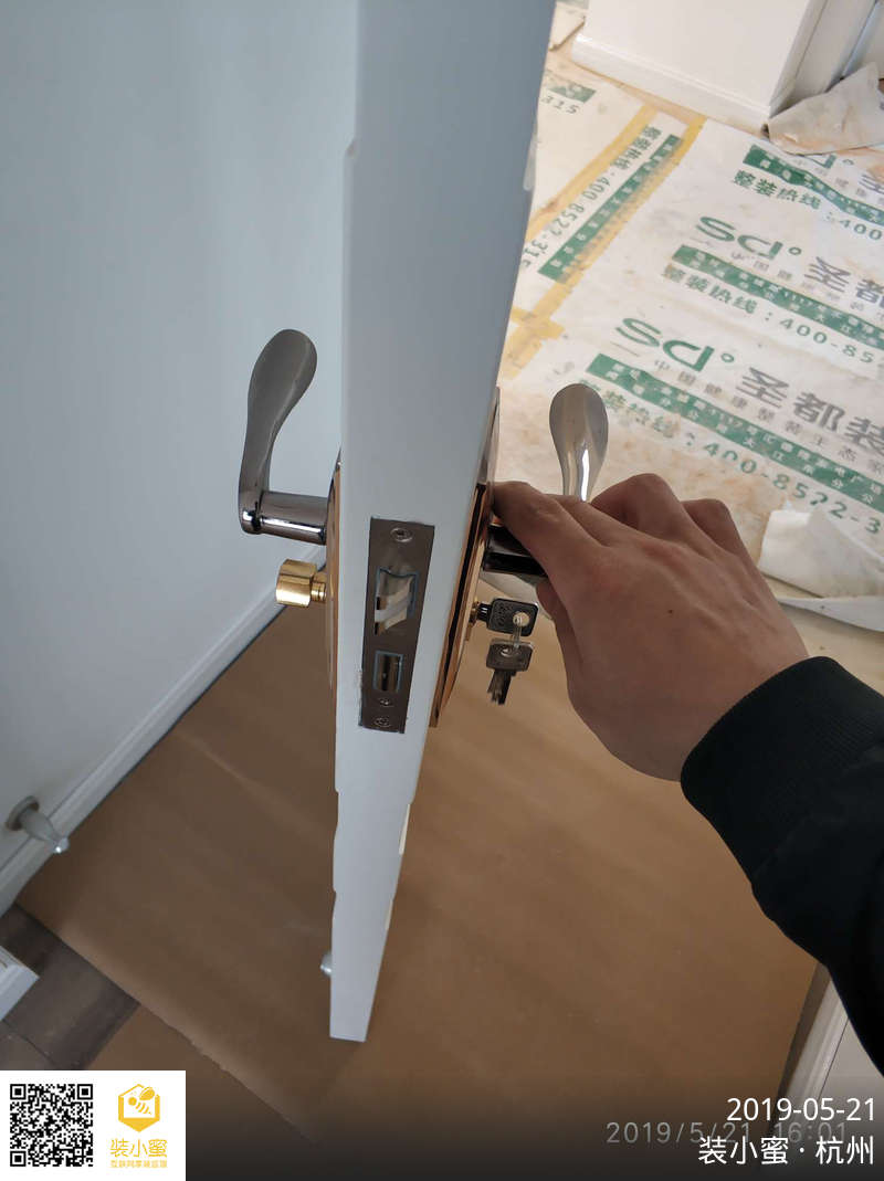

门套(门套线)安装质量符合要求
门扇平整,开闭(移动)操作正常
门扇四边间隙符合要求
五金件安装牢固,螺丝齐全

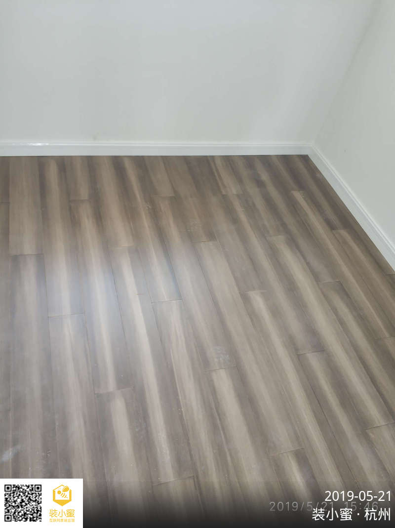

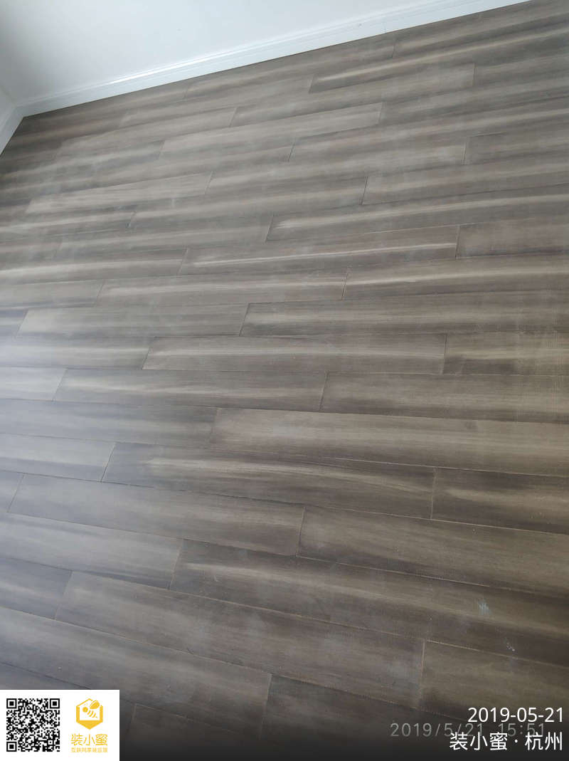

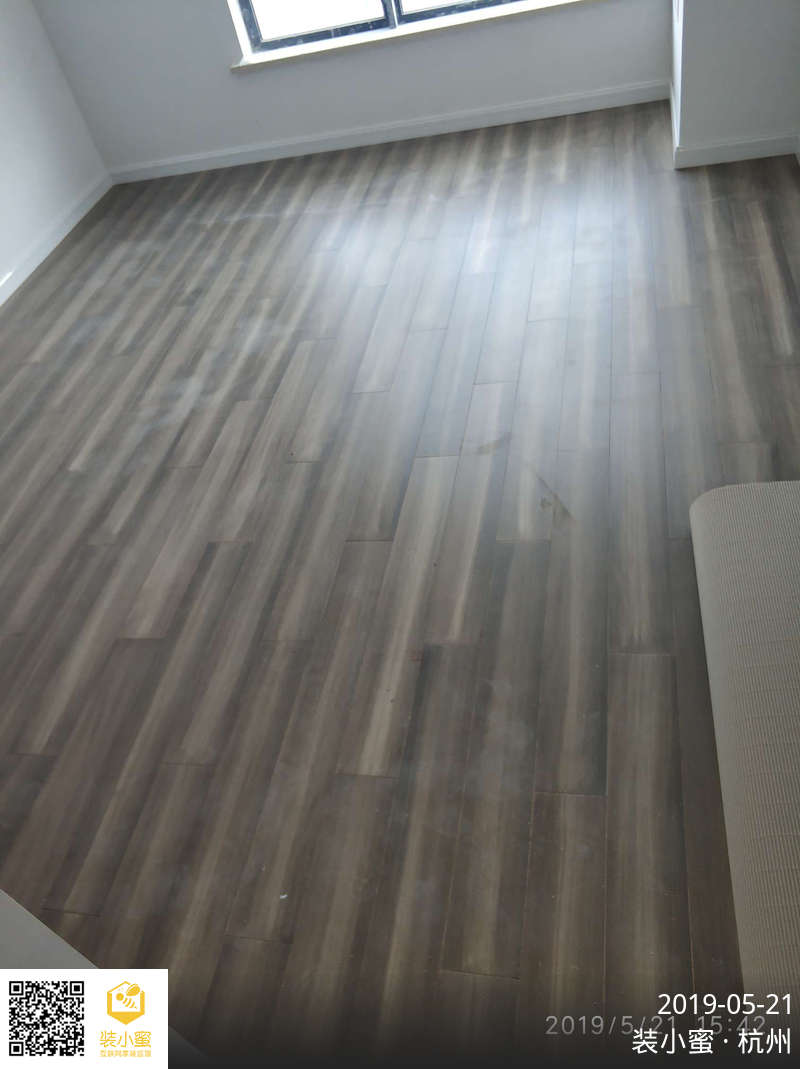

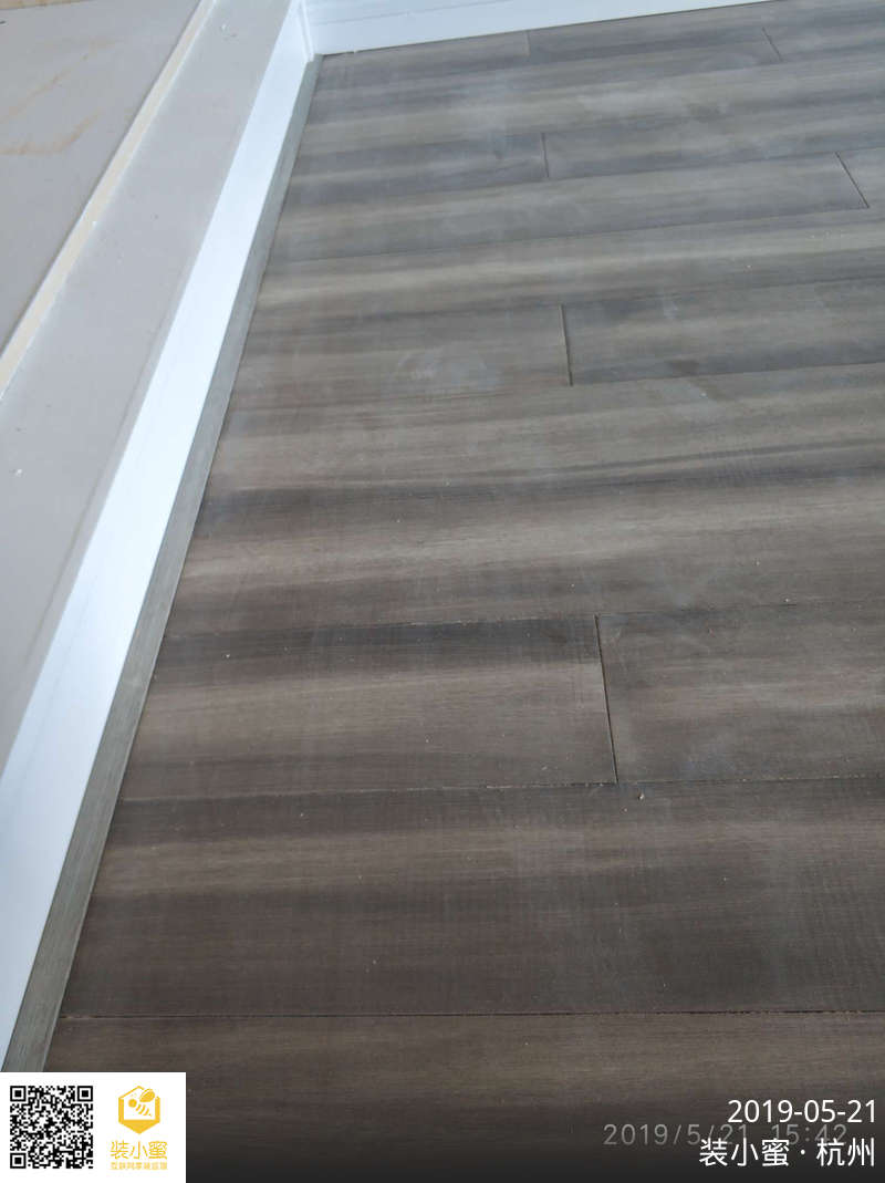

地板表面完整,材质色泽一致
地板表面平整,无明显变形
安装牢固,走动无明显异响
收口条安装牢固,符合要求
表面完整,色泽一致
踢脚线安装牢固
踢脚线安装质量符合要求
