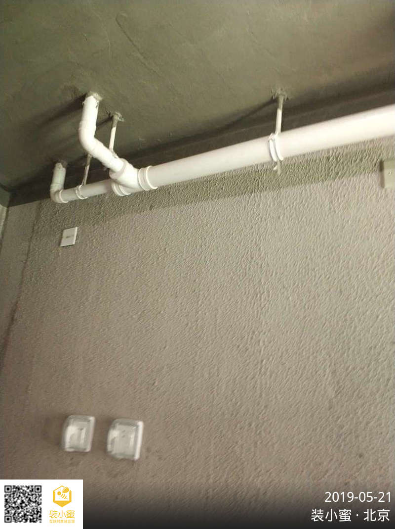

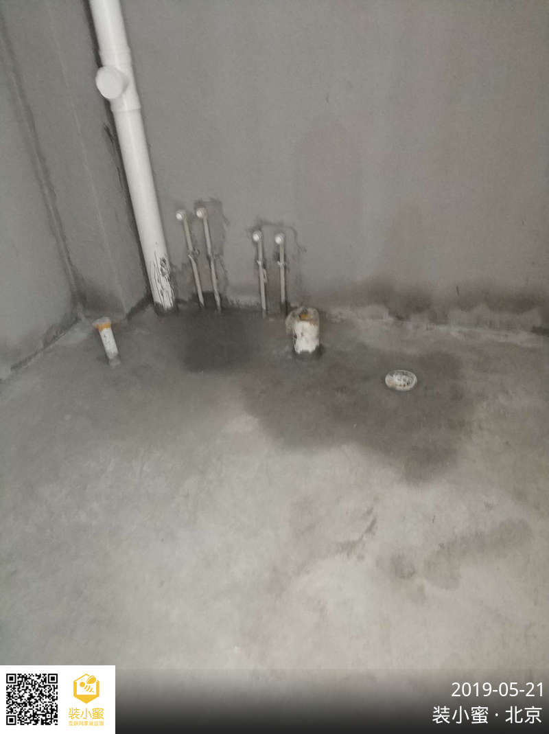

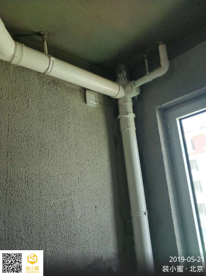

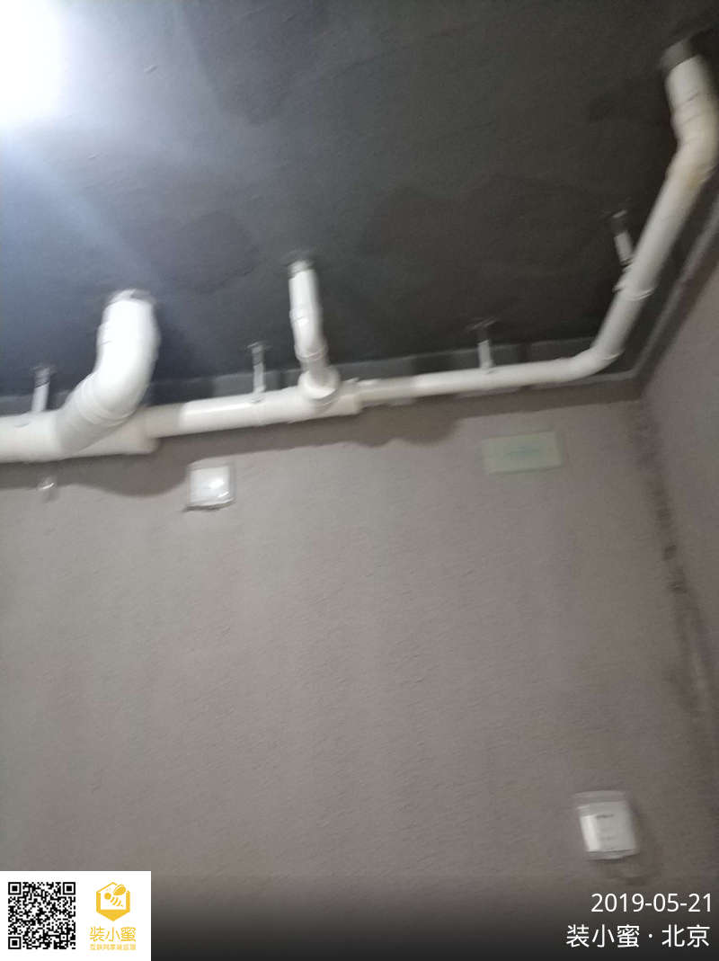

1厨卫原有拉毛层不牢固,建议铲除重做拉毛处理

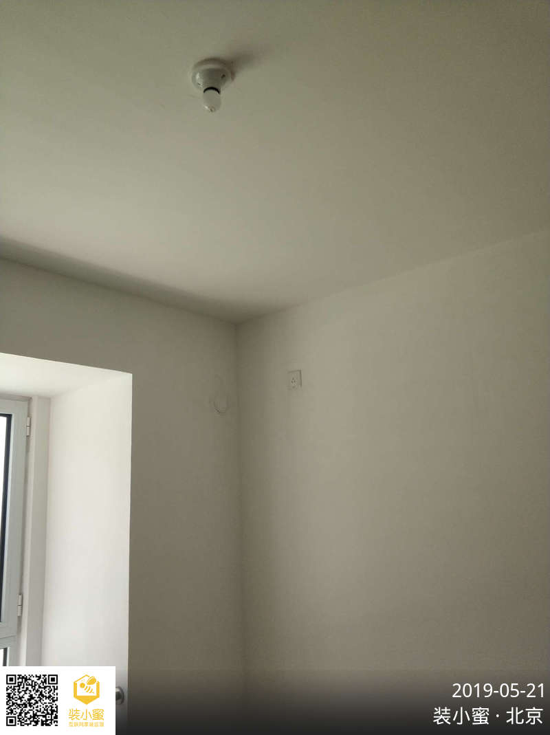

主卧窗台下口一处空鼓,建议物业修补处理,客户已知
3

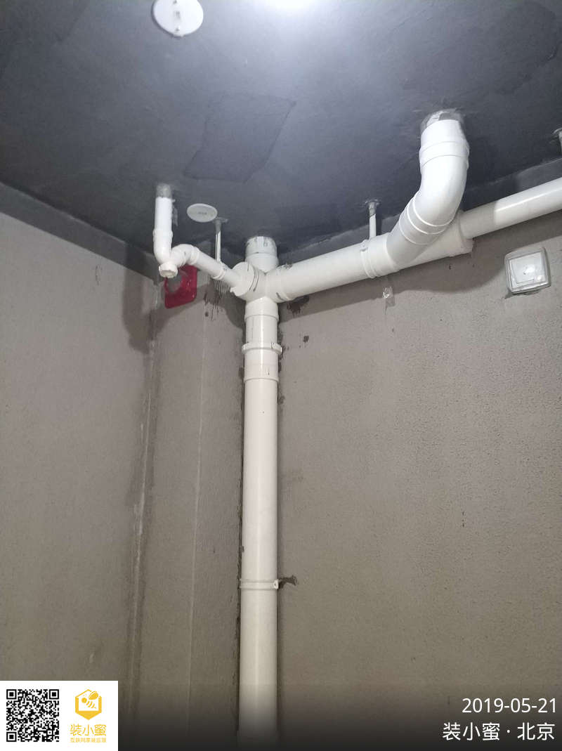

水电已检查,完好
4

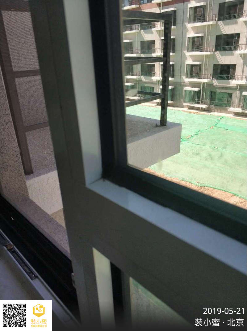

客厅及次卧玻璃边口各一处打胶处密封,物业已知,并整改处理

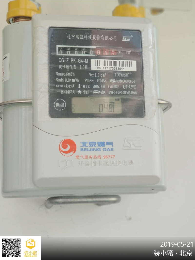

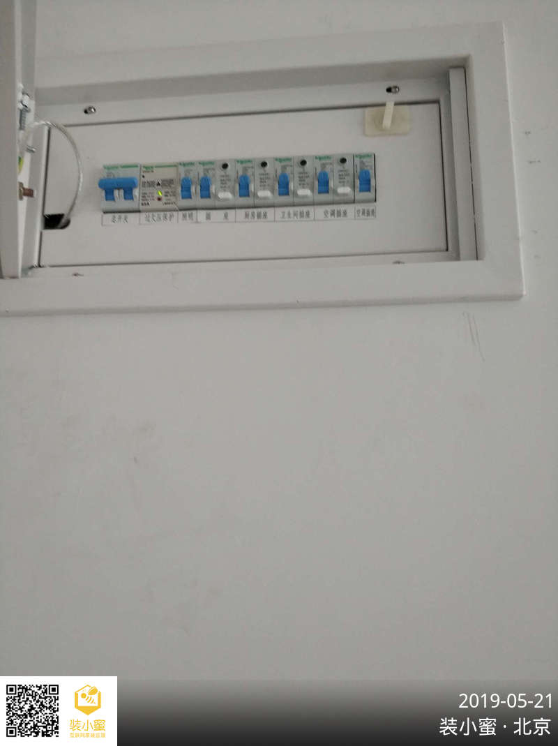

强,弱电燃气表完好,后期拆除燃气及壁挂炉需做保护处理

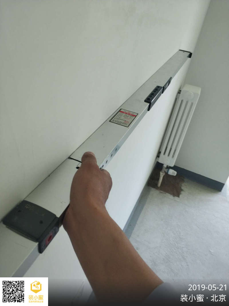

1墙面原有腻了层,牢固,不建议铲除处理,挂外墙网格处理,需客户确认

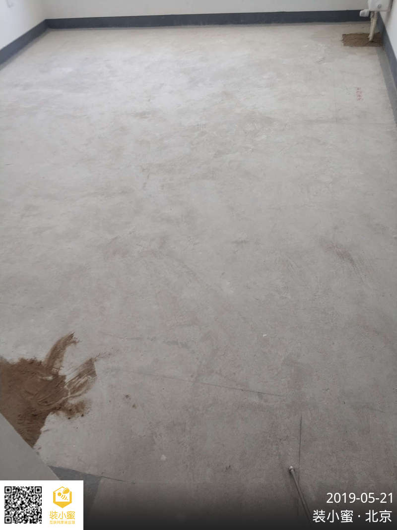

地面布置线路,建议做以近施工,被免拐角过多,建议斜拉布置,后期需客户与施工方确认

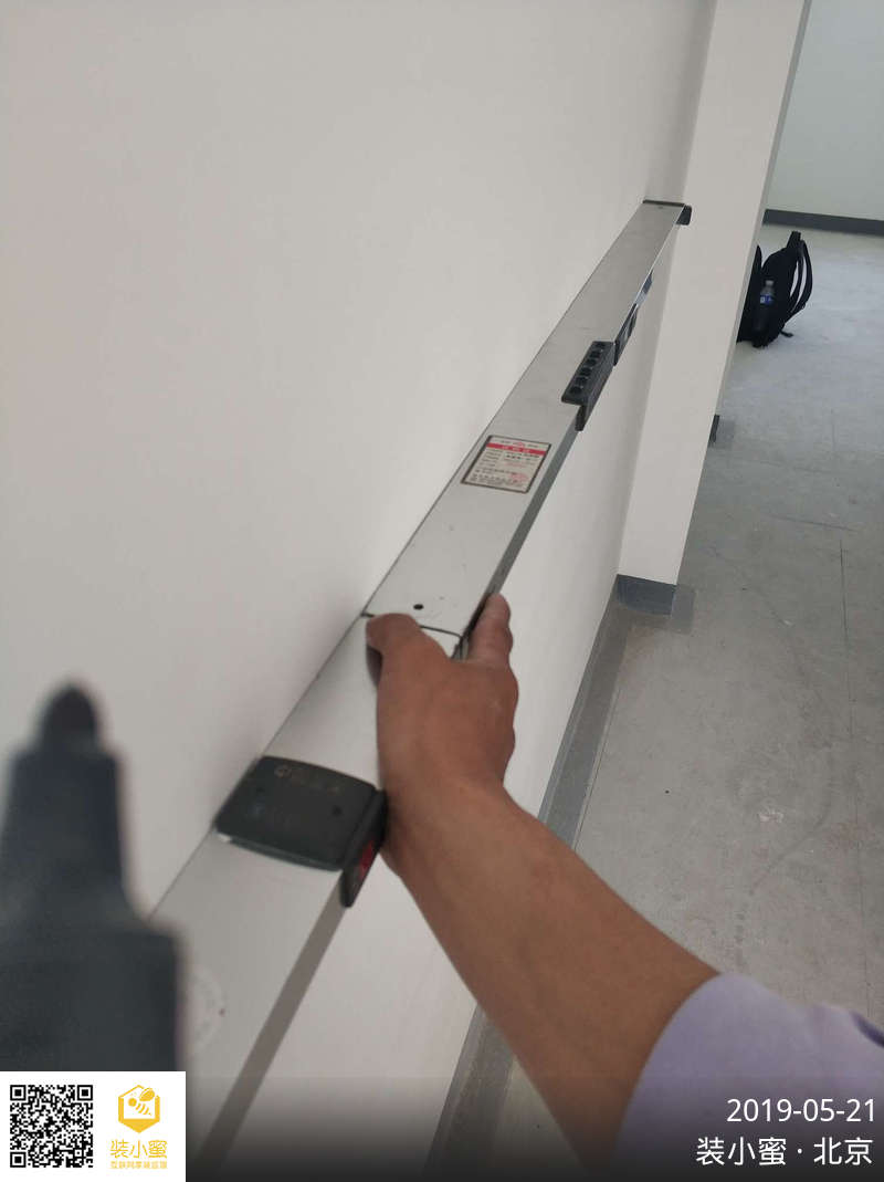

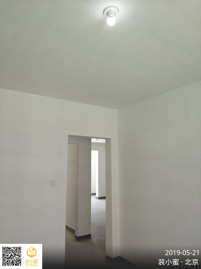

符合标准:16项

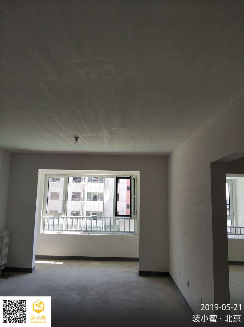

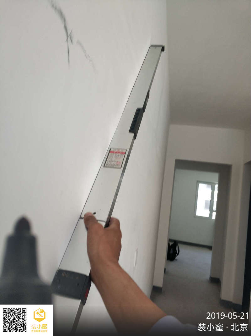

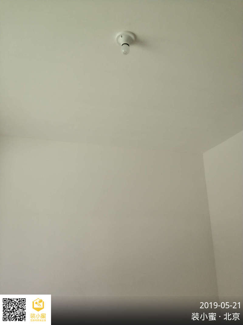

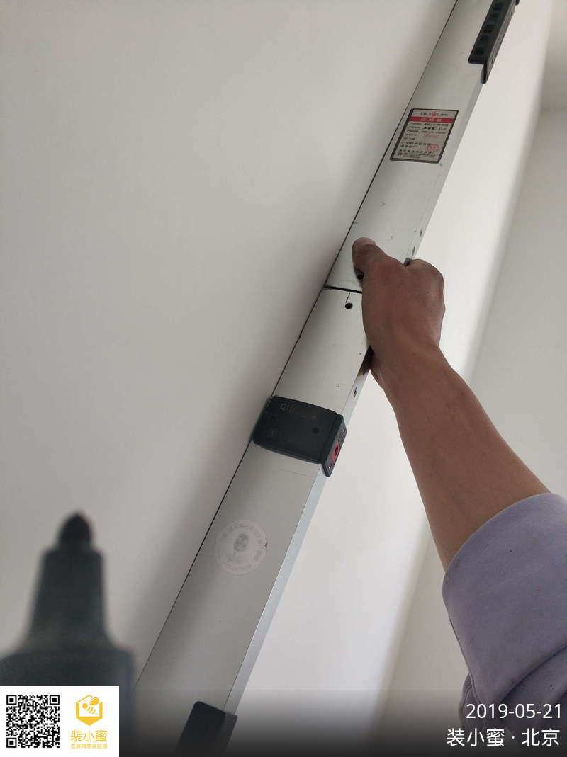

顶面表面经目测,无明显开裂现象
顶面表面经目测,无明显不平整现象
经内部观察,顶面无渗漏现象
经内部观察,墙面无渗漏现象

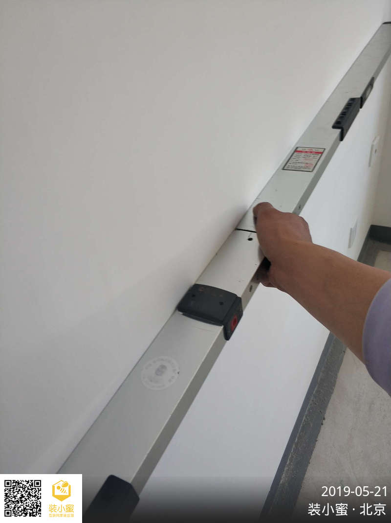

墙体腻子表面牢固,平整

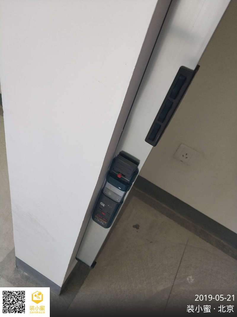

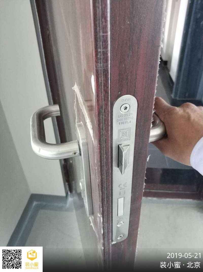

防盗门安装牢固

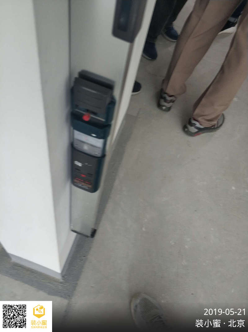

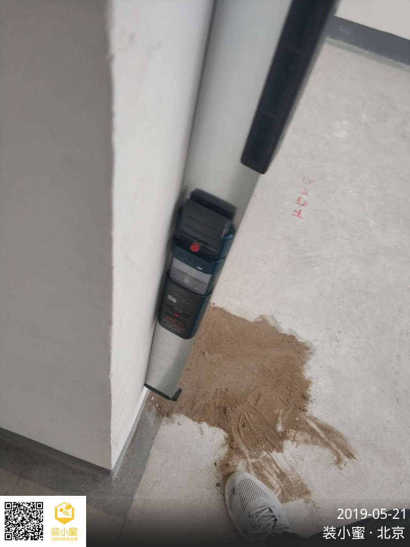

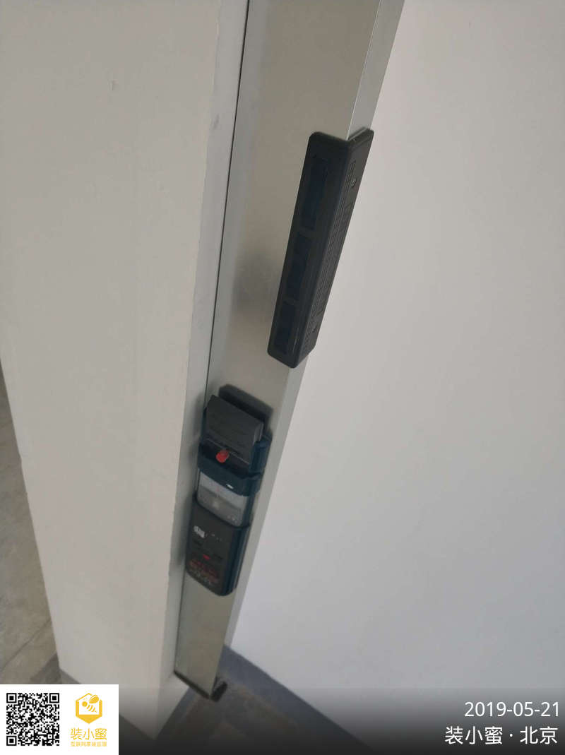

门洞口垂直平整符合要求

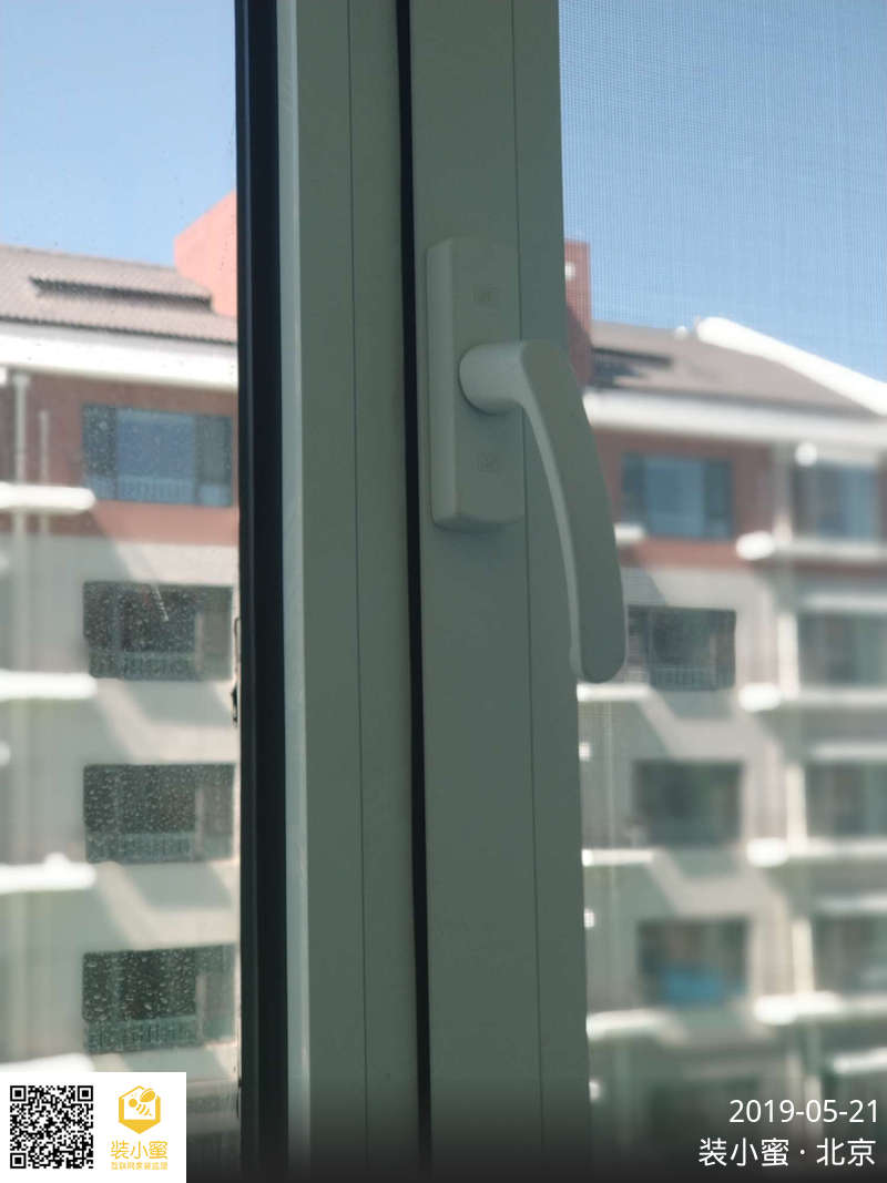

原窗窗框、窗户(玻璃)完好,操作正常
原门窗开启、锁止正常,把手完整
建筑水表、燃气设备配备正常
原配电箱及断路器工作正常

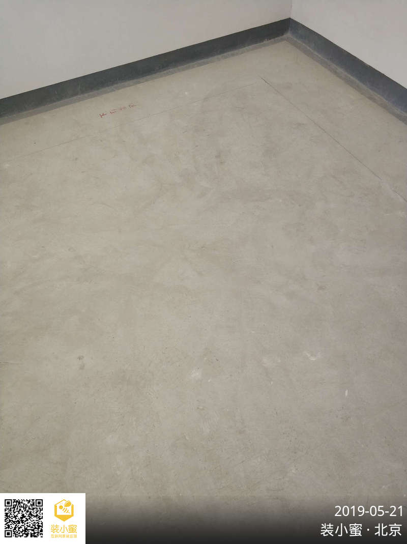

地面基层无空鼓开裂现象
地面基层牢固,无起沙现象

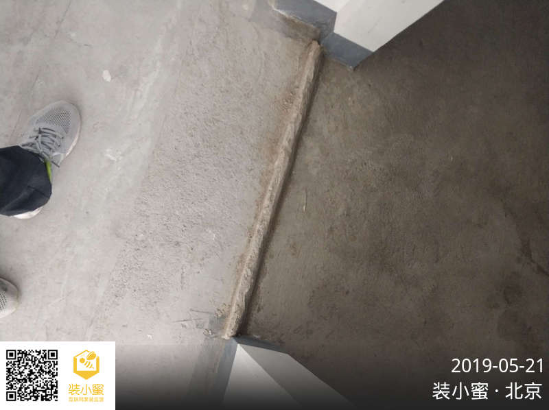

厨房、卫生间地面已低于外区域地面
