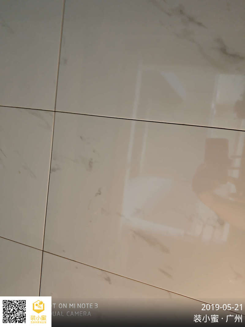

正在进行墙面砖铺贴
①去楼下检查有无渗漏,发现阳台有渗水现象,施工方同意整改,现场正在补刷防水。
②客卫的墙面防水已刷,主卫沒有刷完,发现主卫混水阀位有些许刷得不到位。
贴前先检查原墙是否有空鼓、开裂、疏松、涂层、油污、腻子等情况,以上情况及时处理。
检查瓷砖自身的平整度、色差、质量,不同批次的产品不得混用,如有问题不得擅自施工。
具有瓷砖设计图时,需要先排版放样。
水泥粘接剂应随拌随用,粘接剂中不得掺合其他粘料(水泥)、膏料、沙子、胶水。
使用粘接剂时必须与瓷砖的吸水率相匹配。
大尺寸(边长大于1.8米,的低吸水率砖,建议涂刷背胶。
卫生间大理石门槛、淋浴房挡水条延伸到原墙两侧,采用湿铺法铺贴安装,填实两端缝隙。
在铺贴墙地砖时,应墙砖压地砖,避免地砖压墙砖。
瓷砖的留缝大小必须提前确认,应避免无缝拼接,使用与缝隙大小相匹配的填缝剂。
卫生间地漏处需切回字形。
卫生间湿区地面贴砖需留坡度,保证排水顺畅。
贴砖平整度、垂直度、方正度、空鼓率需符合要求。
