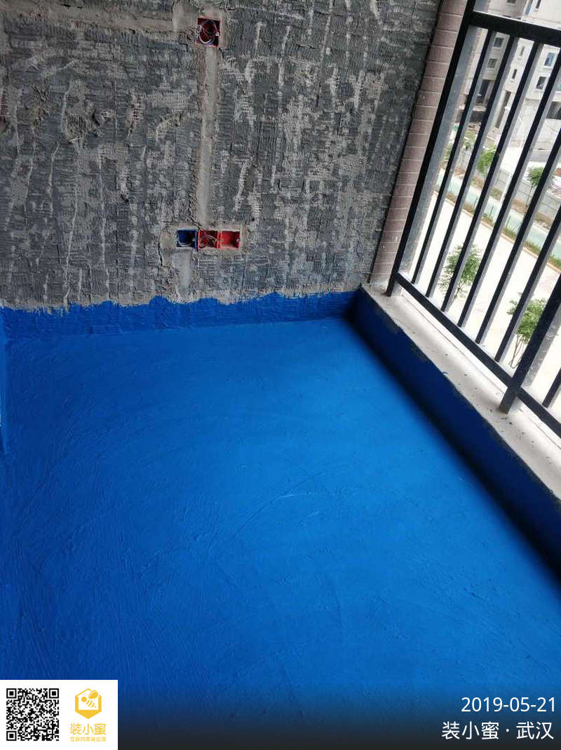

今日检查发现隐患和整改建议:

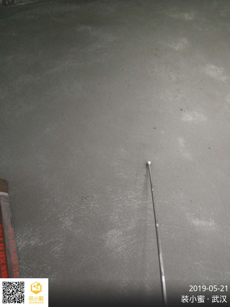

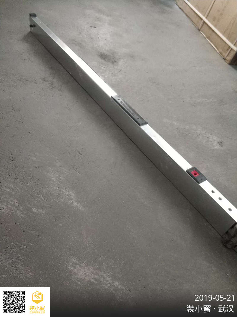

1.主卧水泥砂浆找平,平整度误差6mm,需打磨平整。

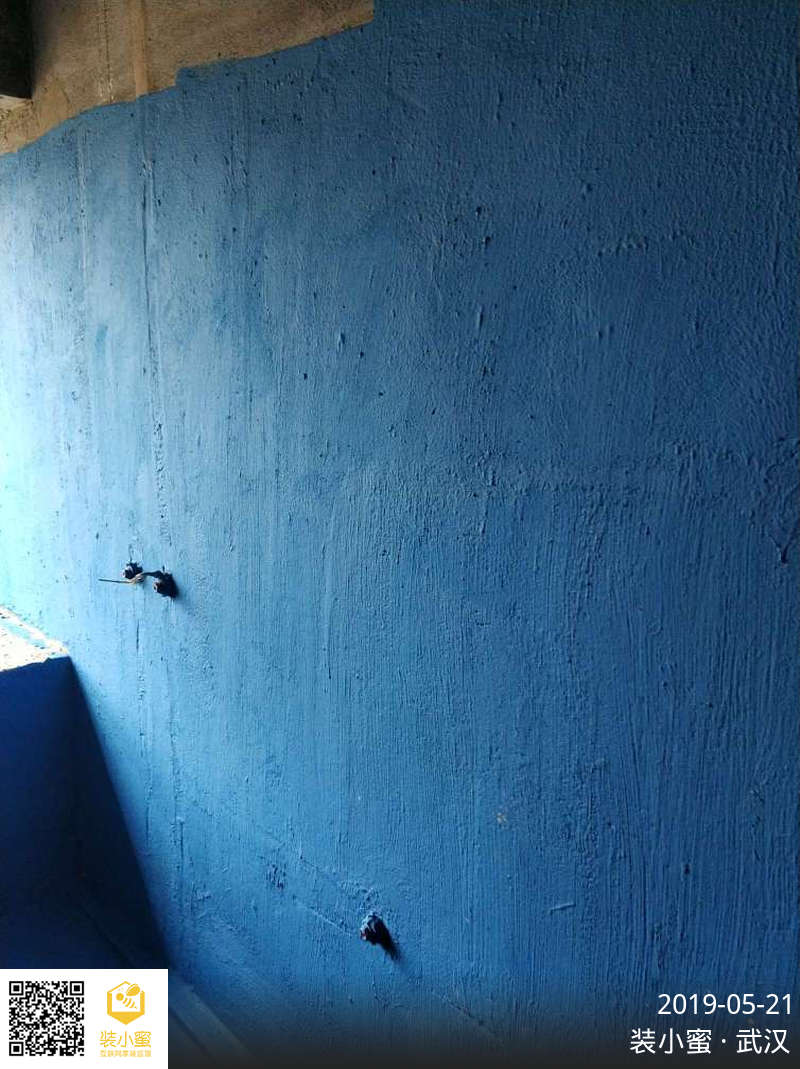

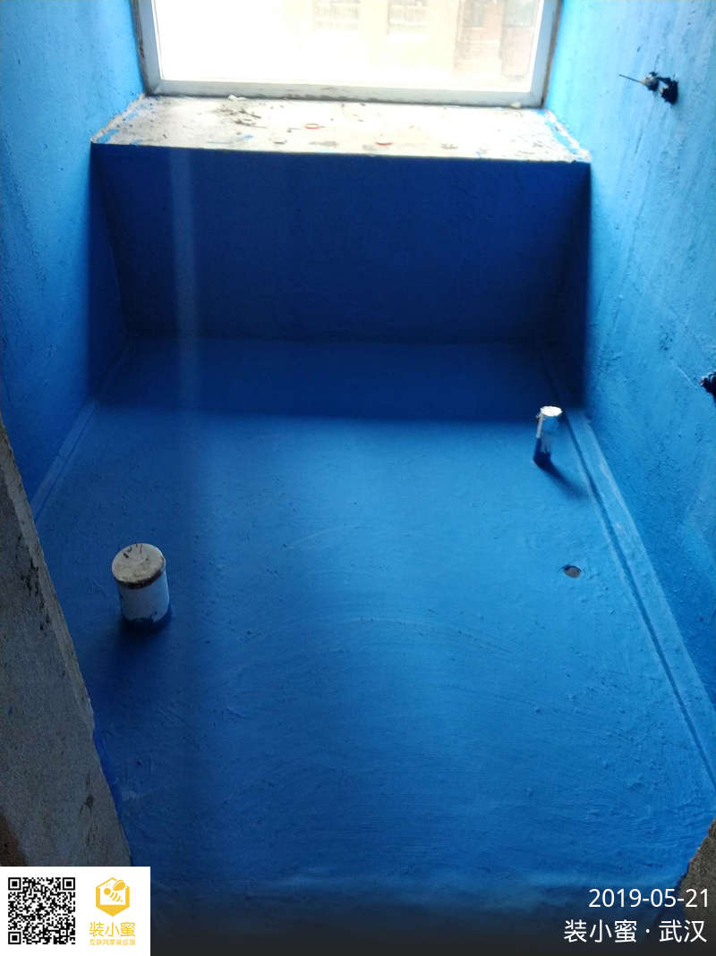

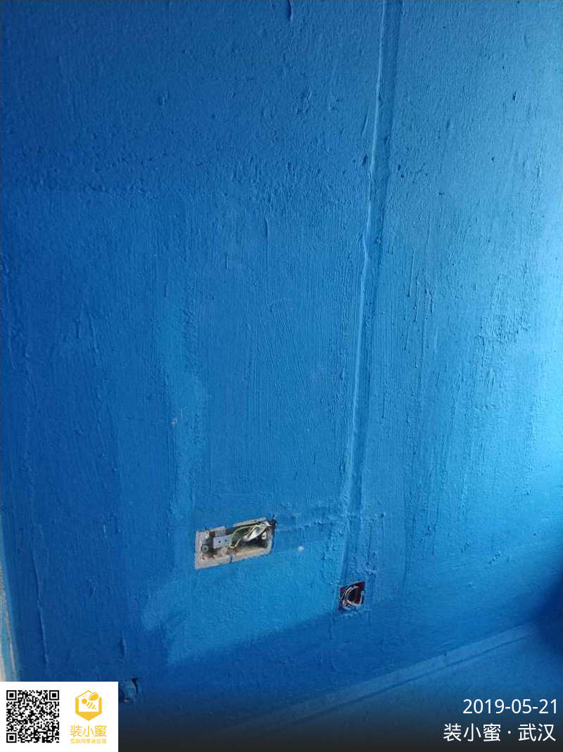

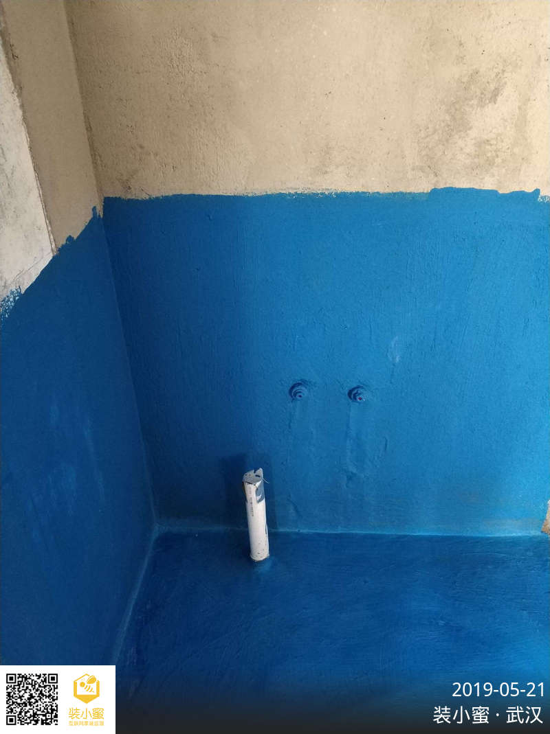

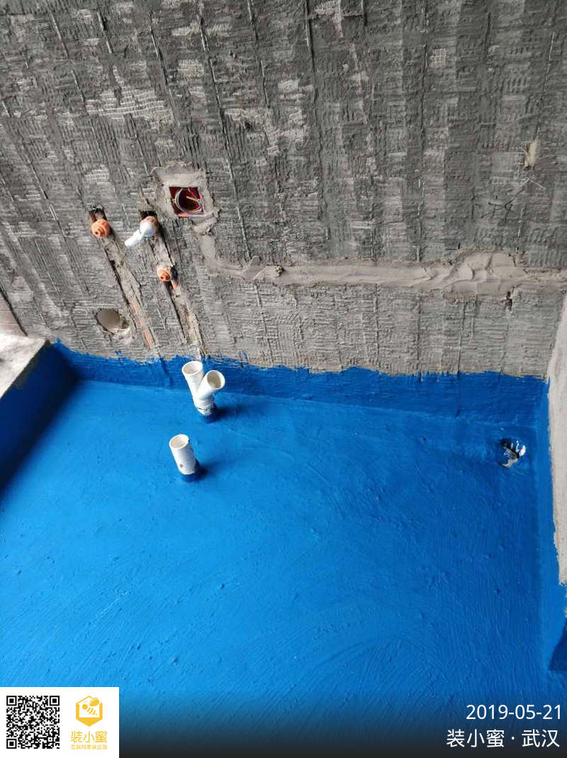

2.墙面和地面防水都已刷,后期贴砖需保护地面避免破坏防水。

精找平层(地板)表面质量符合要求
门槛石与安装符合要求
已解决隐患:5项
符合标准:13项

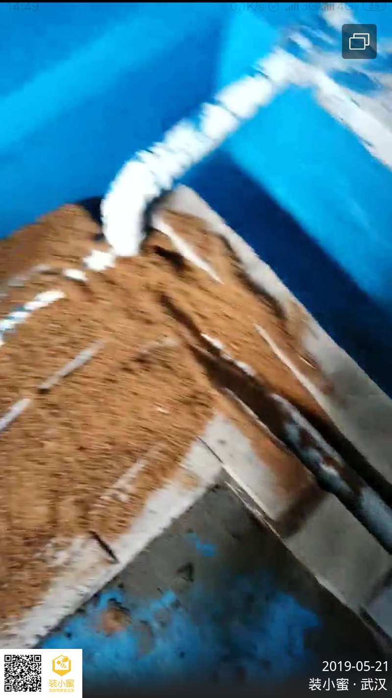

填充层施工与材料使用符合要求
墙面干区防水层施工区域符合要求
墙面基层表面基本平整

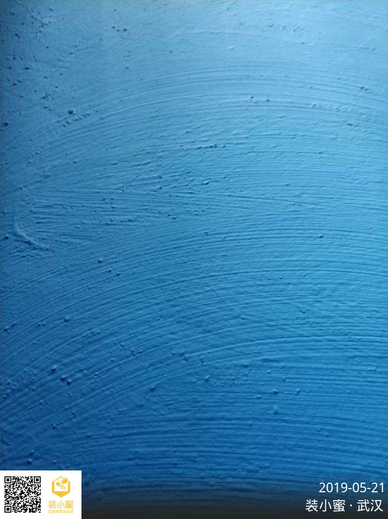

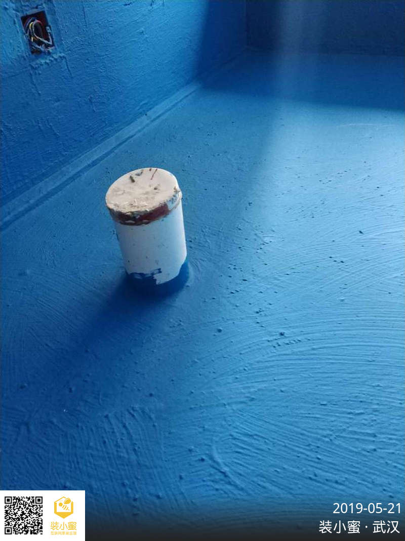

地面防水层涂膜质量符合要求
管根部位加强防水
精找平层施工无明显缺陷

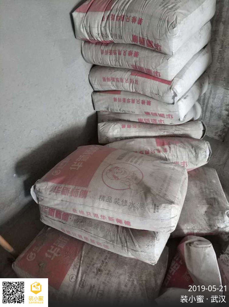

水泥
