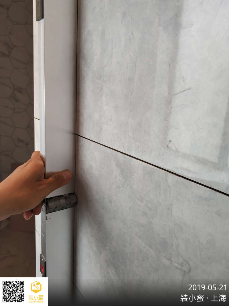

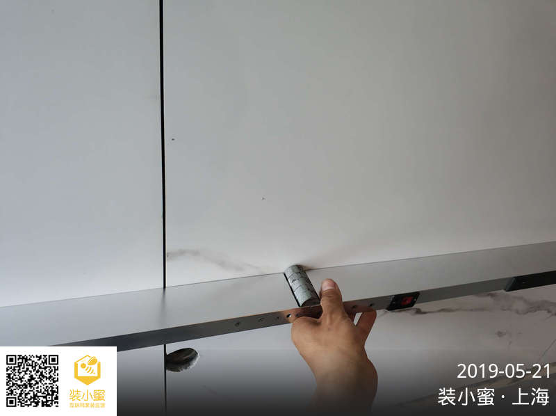

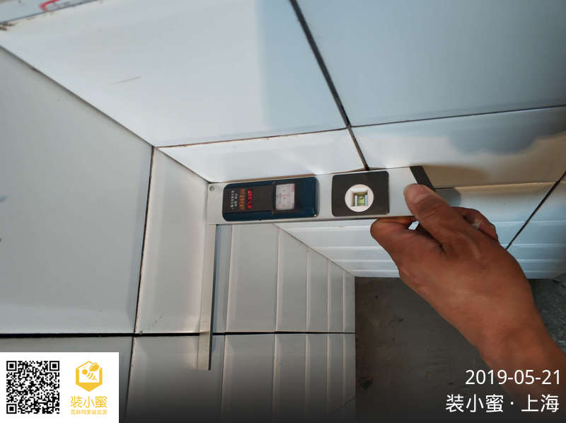

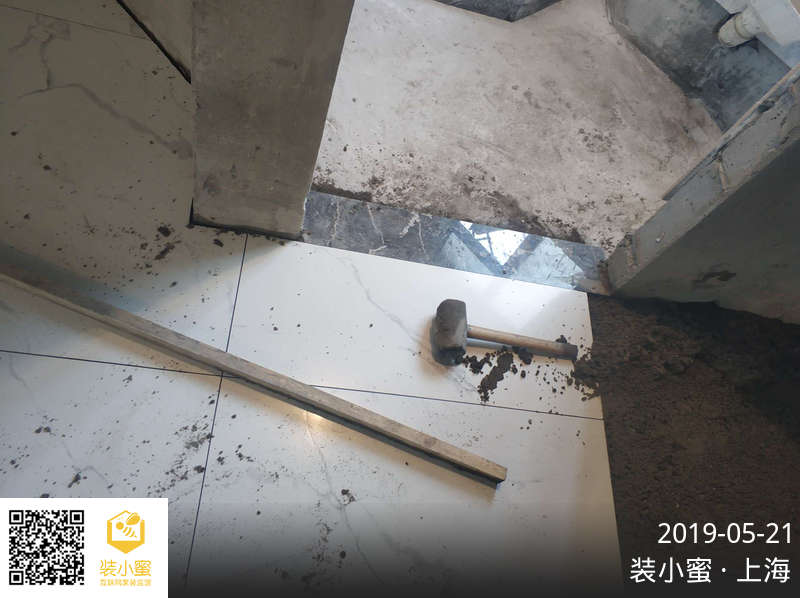

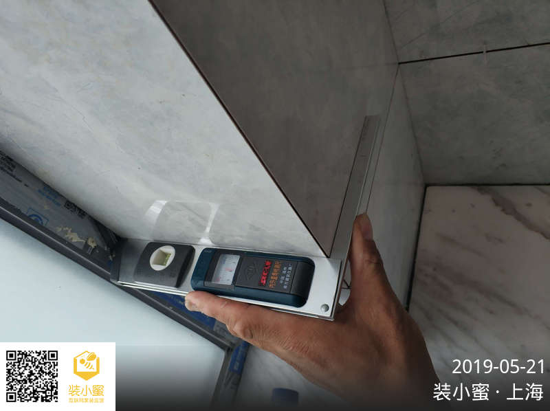

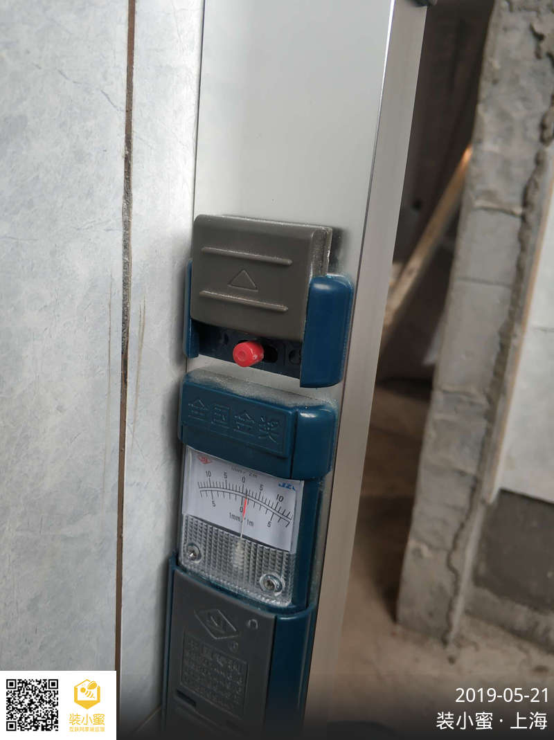

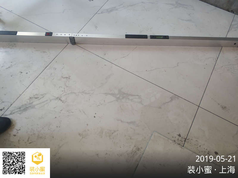

进度正常,需要继续保持。厨房间及次卫干区地砖已完成,瓦工正在铺贴厅内地砖。
未发现新问题。
1.地砖铺贴完成需清干净表面再保护。
2.卫生间部分地漏管口低于现找平层需要接出。
3.地面防水层施工完成干透后,闭水试验应做24小时以上(存水最浅处≥3cm)
4.所有的管根部位应做半圆形的防水圈。
——来自装小蜜监理 吴忠康
符合标准:9项
地面砖(石)铺贴平整,符合要求
