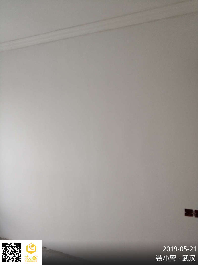

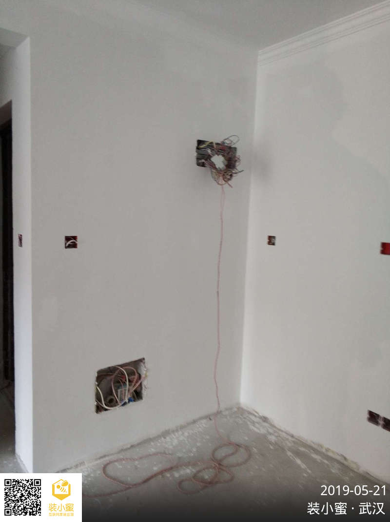

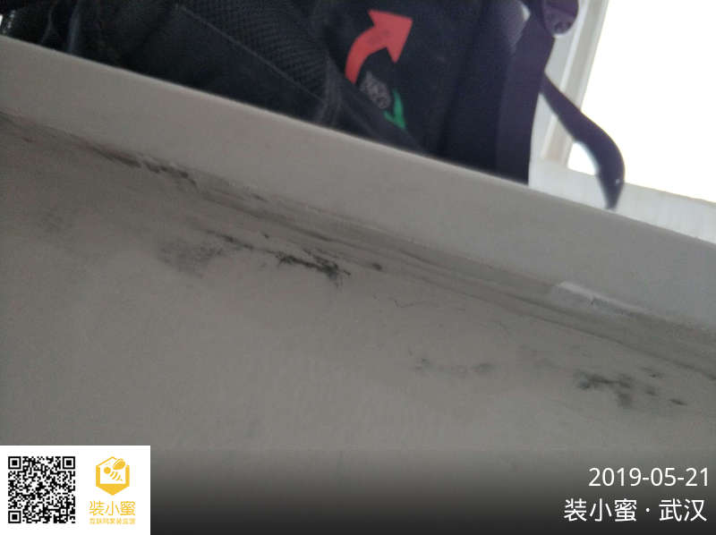

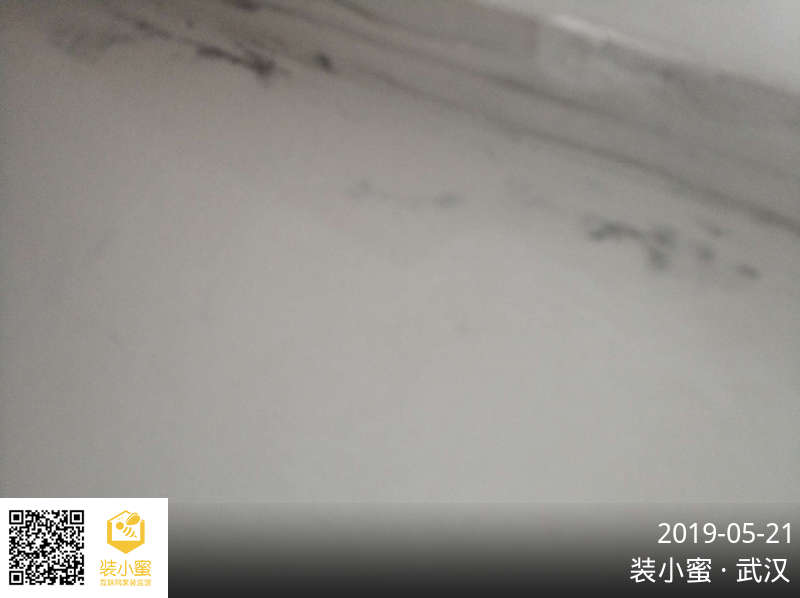

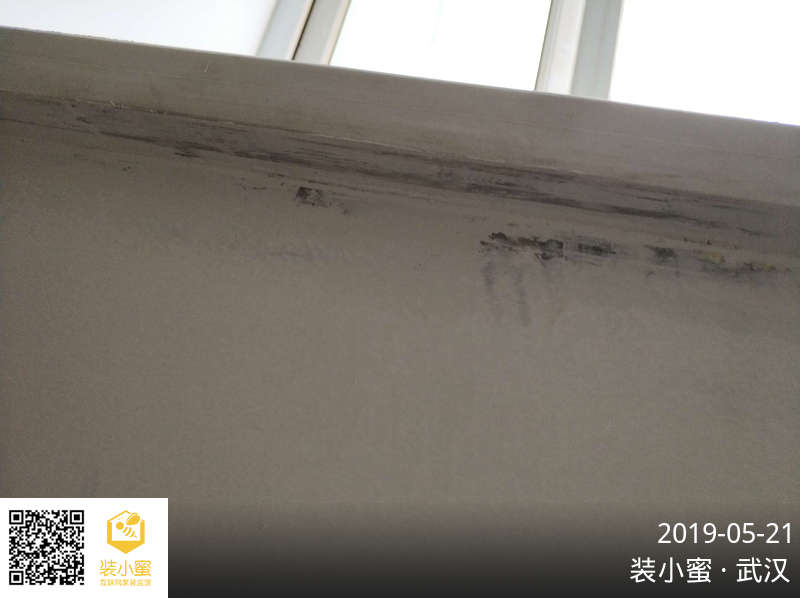

1.用强光手电筒检查墙面多处不平和缺陷,现场己做标记。

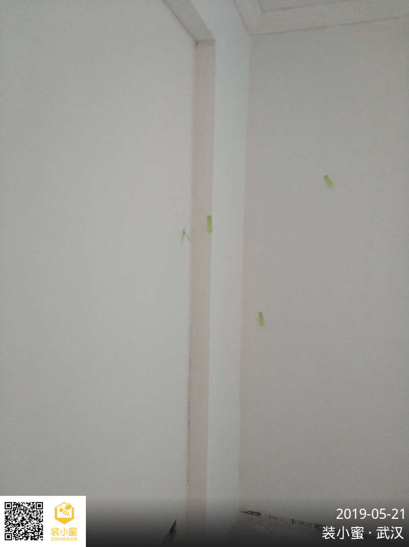

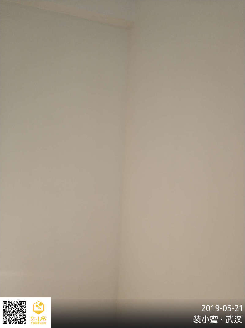

2.墙面阴阳角目测有明显不平直,需要加强处理。

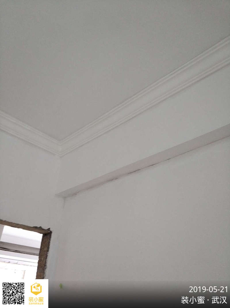

3.次卧室门头上面有开裂,需要处理。
以上问题现场己和油工师傅交待,加强修复处理。
阳台顶墙面原有腻子未铲除,直接上面刷乳胶漆,需要您的确认。

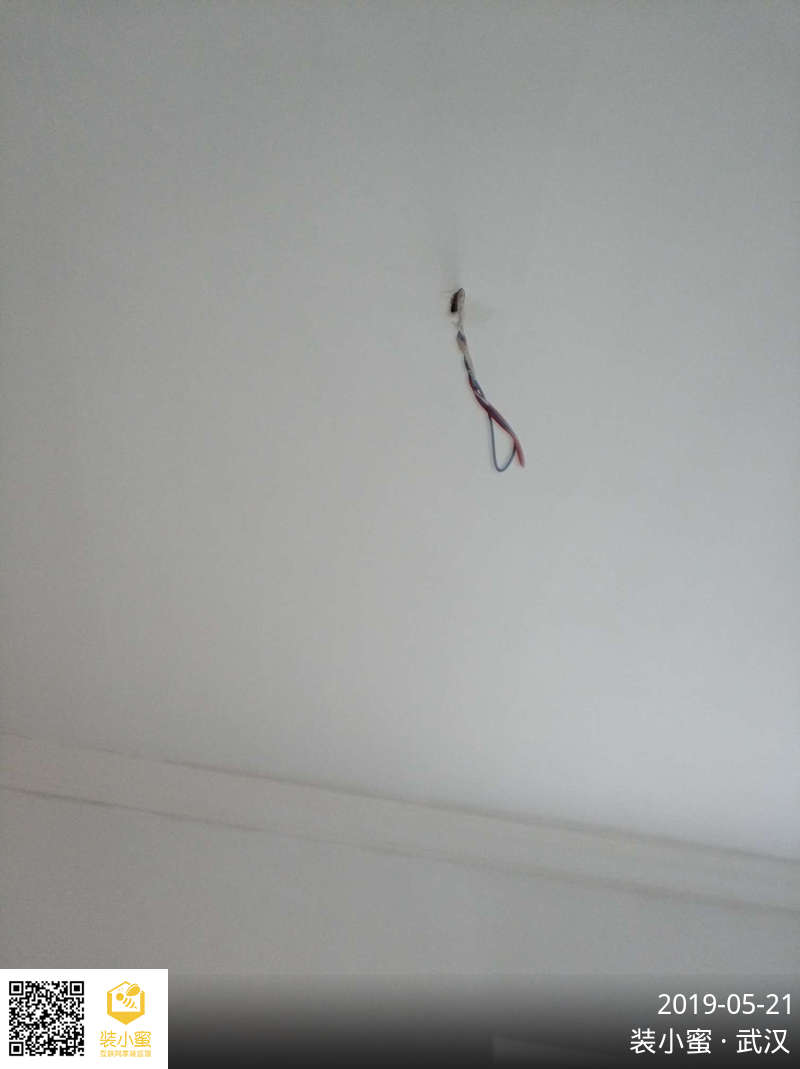

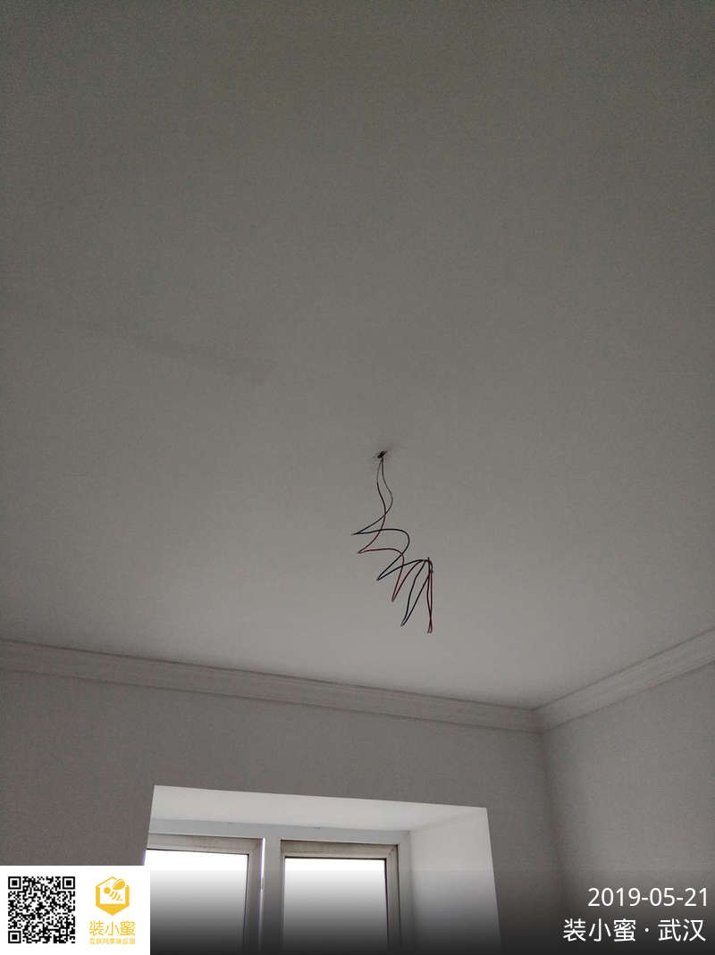

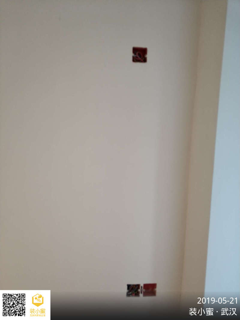

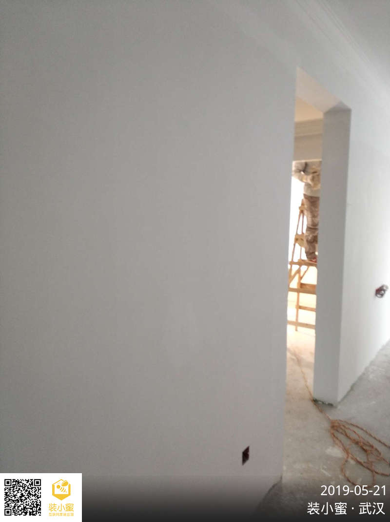

阴阳角打磨平直度符合要求
乳胶漆底漆,表面无明显砂眼与砂印

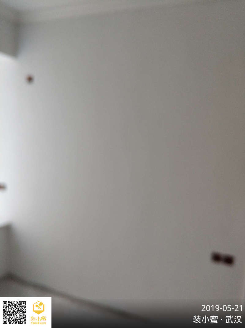

腻子打磨后整体平滑度符合要求
产品处批嵌平直度符合要求

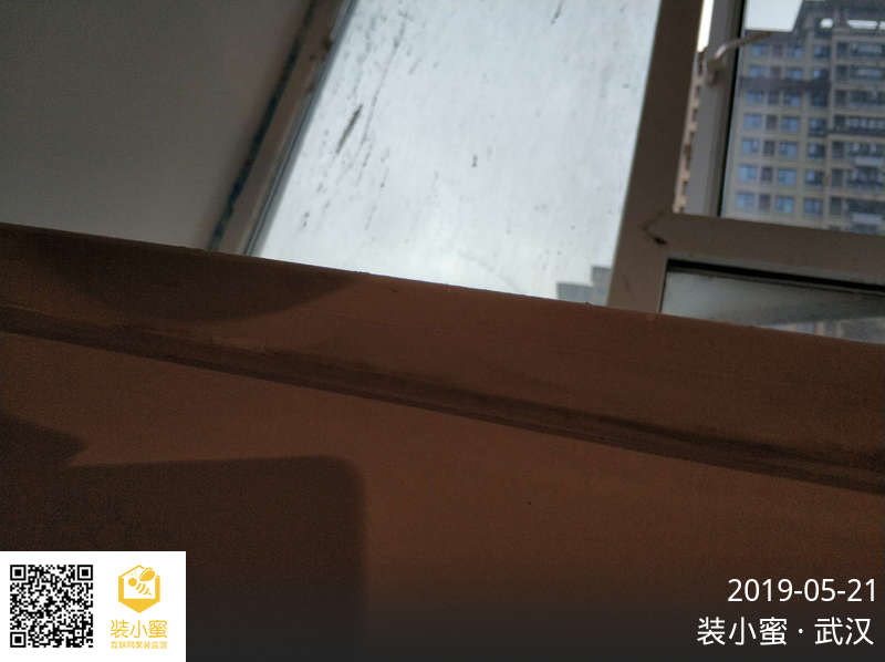

窗台大理石下口已填实
