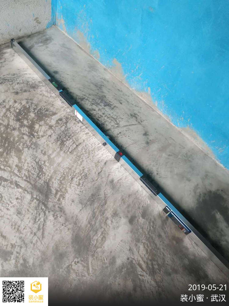

1,全房地平再大误差三毫米半左右,是否能铺地板,因每个厂家要求不一样,根据厂家确定。

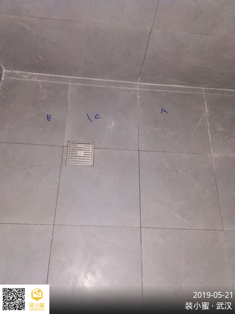

2,卫生间地砖有空鼓现象,现场已做标记,建议返工换砖或者灌浆处理。

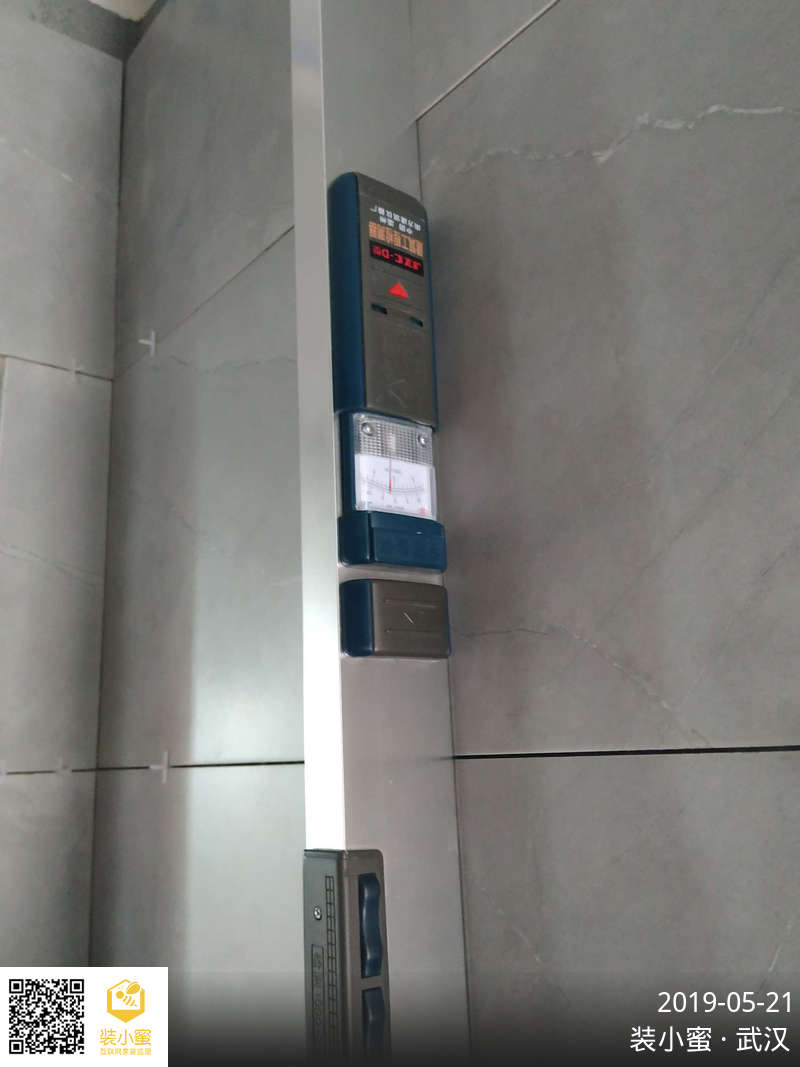

3,卫生间墙砖平整度再大误差三毫米,没达到验收标准。
4,卫生间墙砖有几处砖接缝处不太平整,没达到验收标准。

精找平层(地板)表面质量符合要求
精找平层施工无明显缺陷

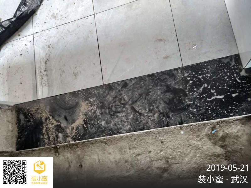

门槛石与安装符合要求
湿区地面砖坡度符合要求
