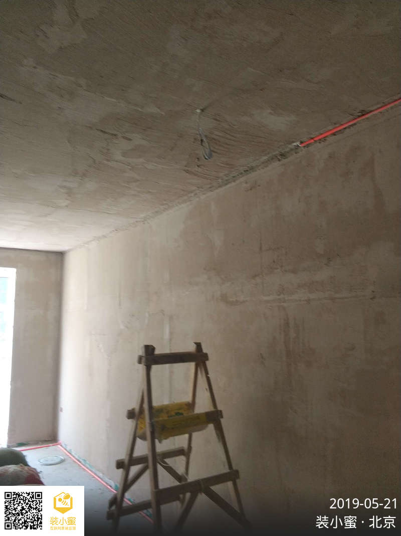

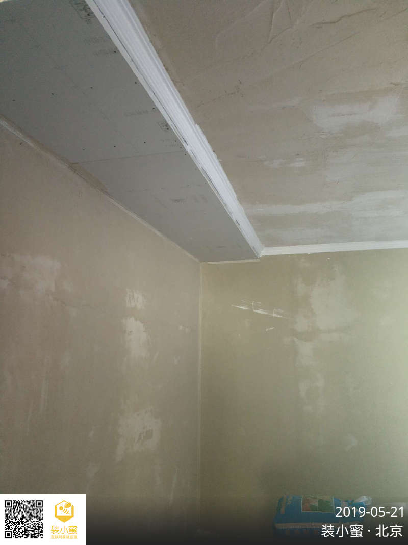

施工进度正常。现场正在进沙子、水泥等瓦工材料,底层石膏找平已完成
部分阴阳角、门边、踢脚线找平不细致,误差超过3mm,刮腻子前需要工人将踢脚线找直,门边找平,阴阳角找直。门边、踢脚线若不找直,安装时会出现缝隙不均,难看。
阳台新增洗衣机下水管开槽需要在槽内刷防水,与老管连接处用PⅤC胶水涂抹上,周边用堵漏灵密封好,主卧窗户开启时,与内侧过梁缝隙偏小,如果过梁处包垭口和石膏找平找方正,会影响窗户开启,而且地面找平会掩填窗框,建议窗扇变小,地面窗框加副框,整窗返工定制。

石膏(墙尼)找平平整检查,可进行下一道施工
符合标准:10项
石膏线条安装牢固、平直
拼接接口平整,造型及花纹对应
线条弧形处理符合要求
开槽部位修补施工符合要求
外露的拆除面已修补并且平整
室内穿墙孔洞已经封堵
