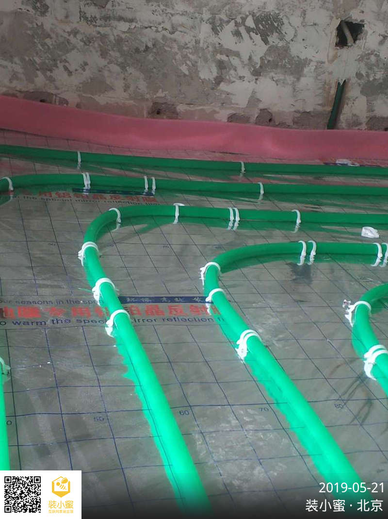

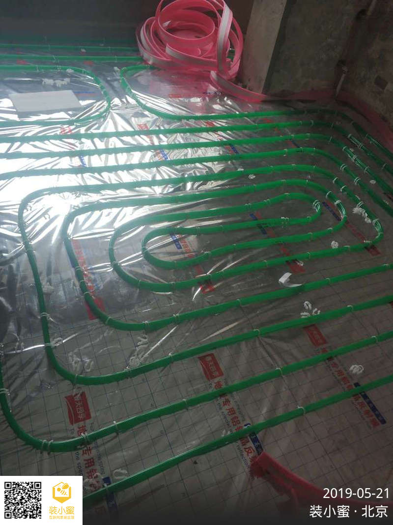

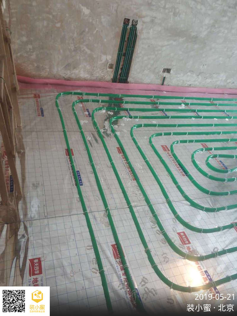

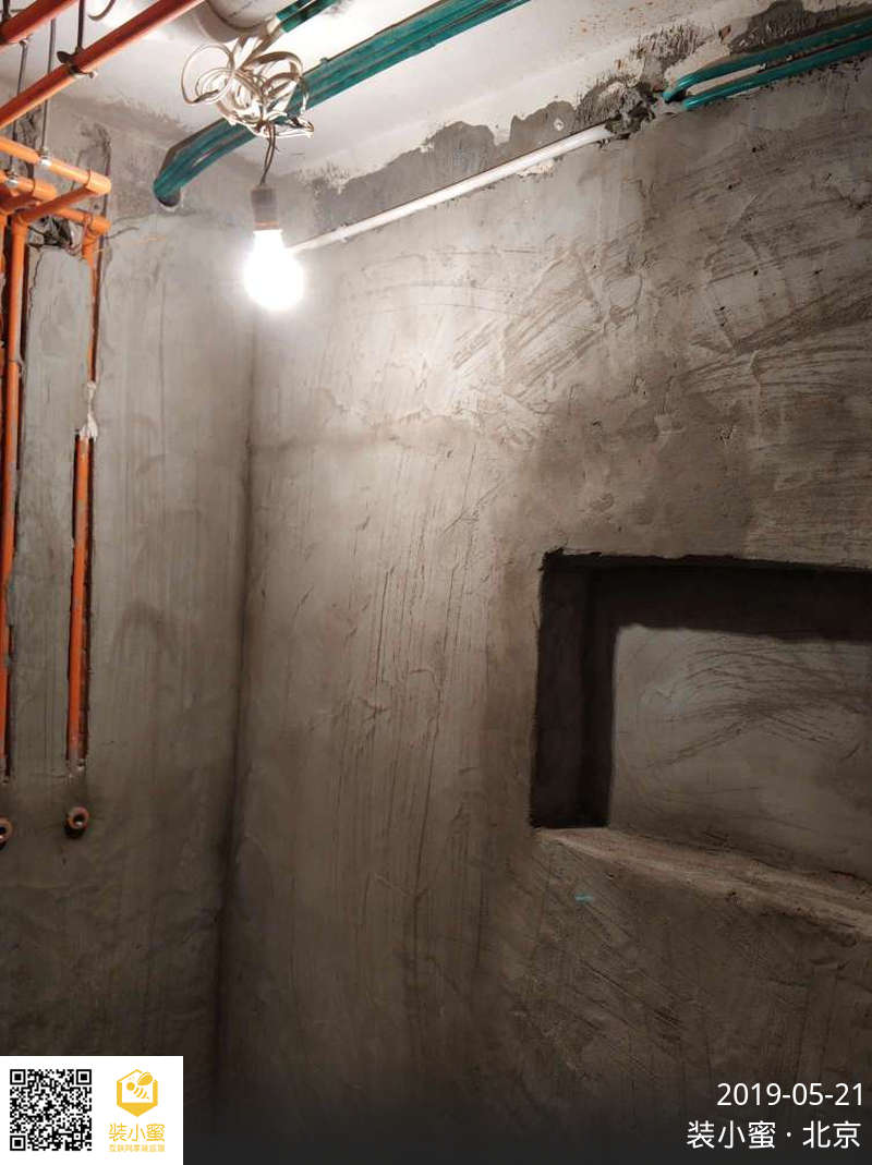

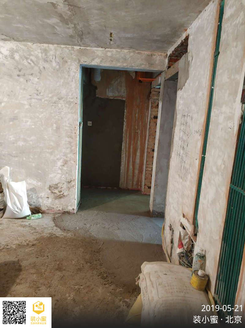

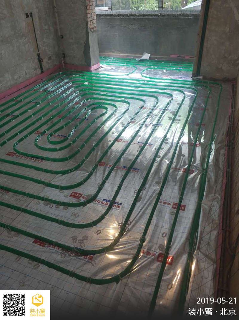

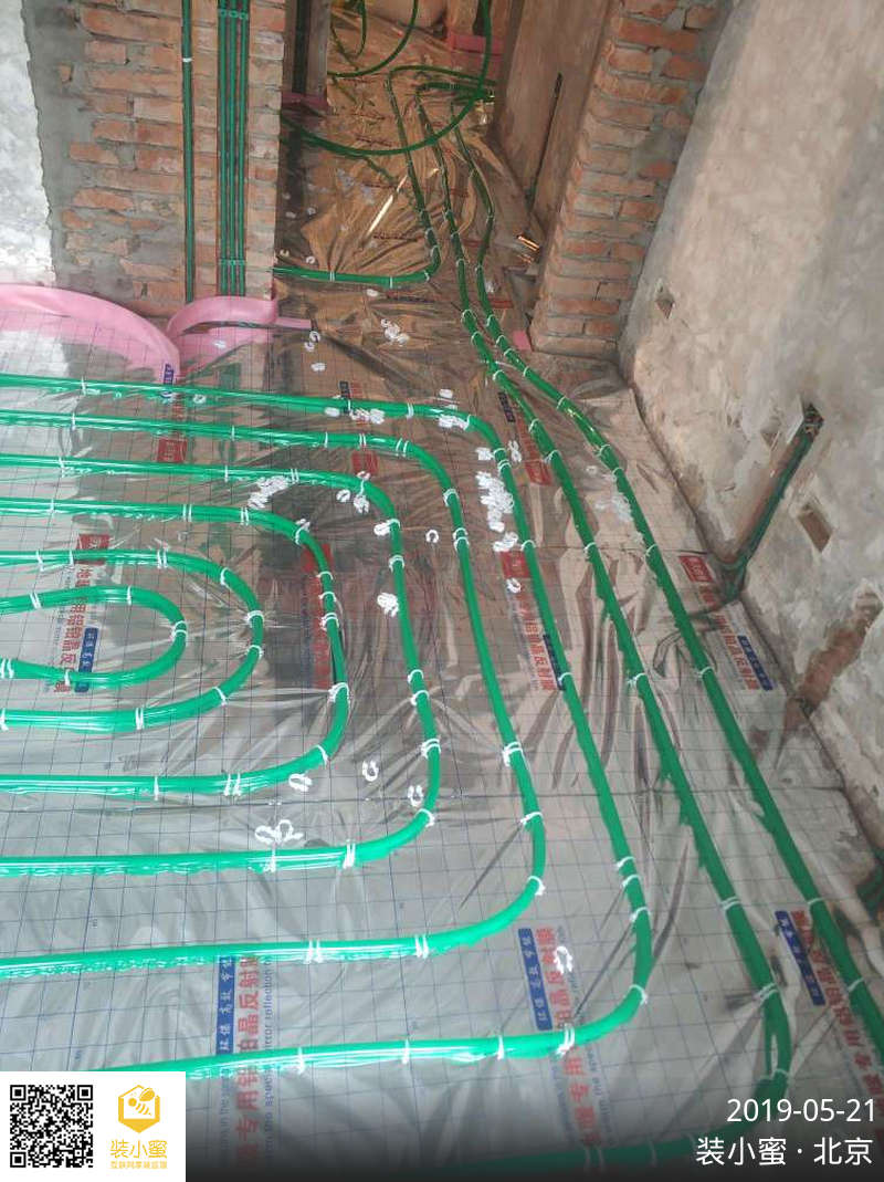

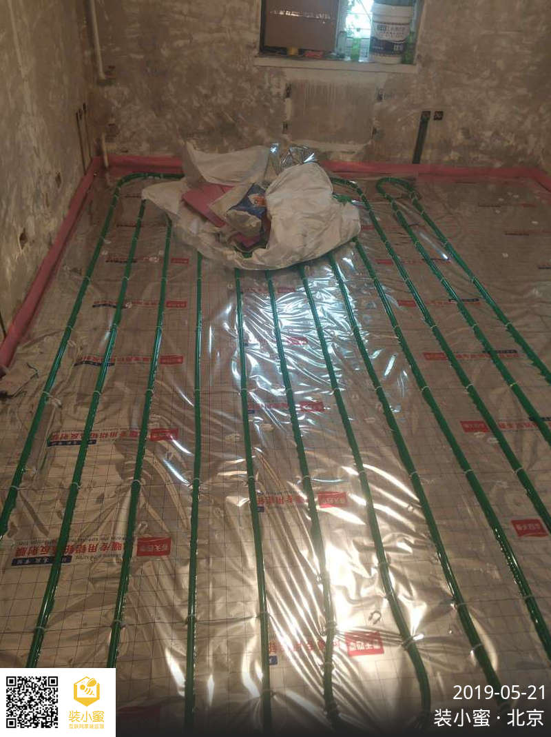

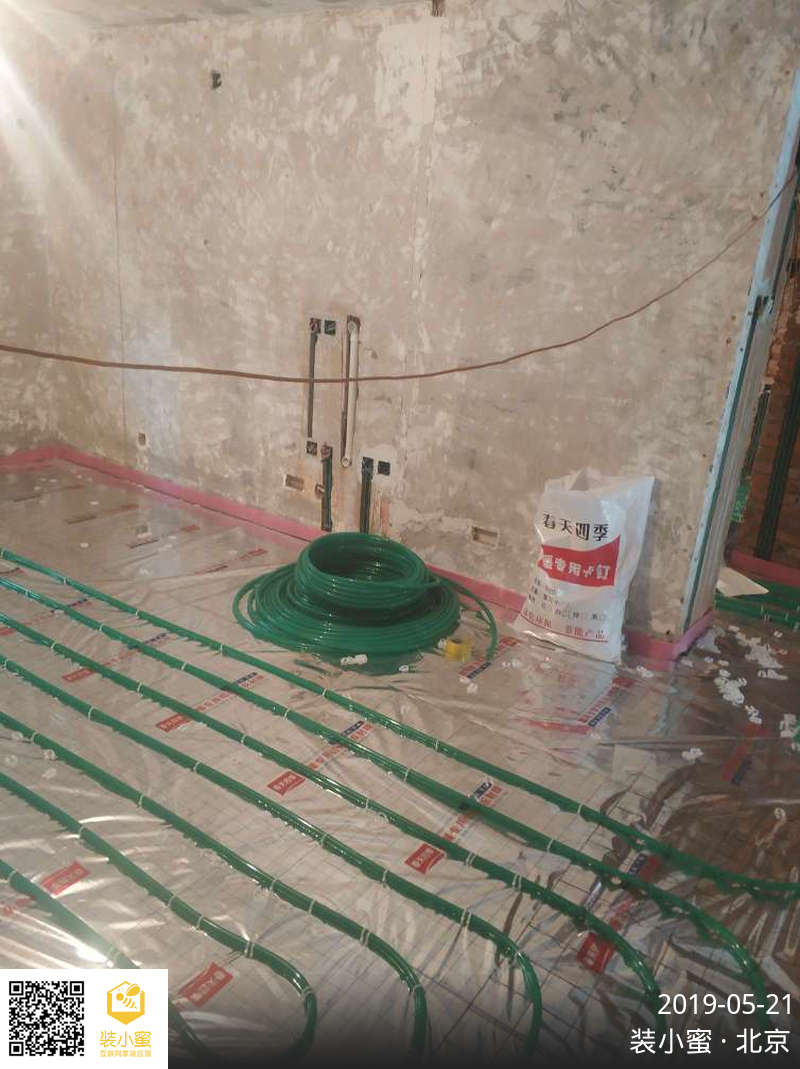

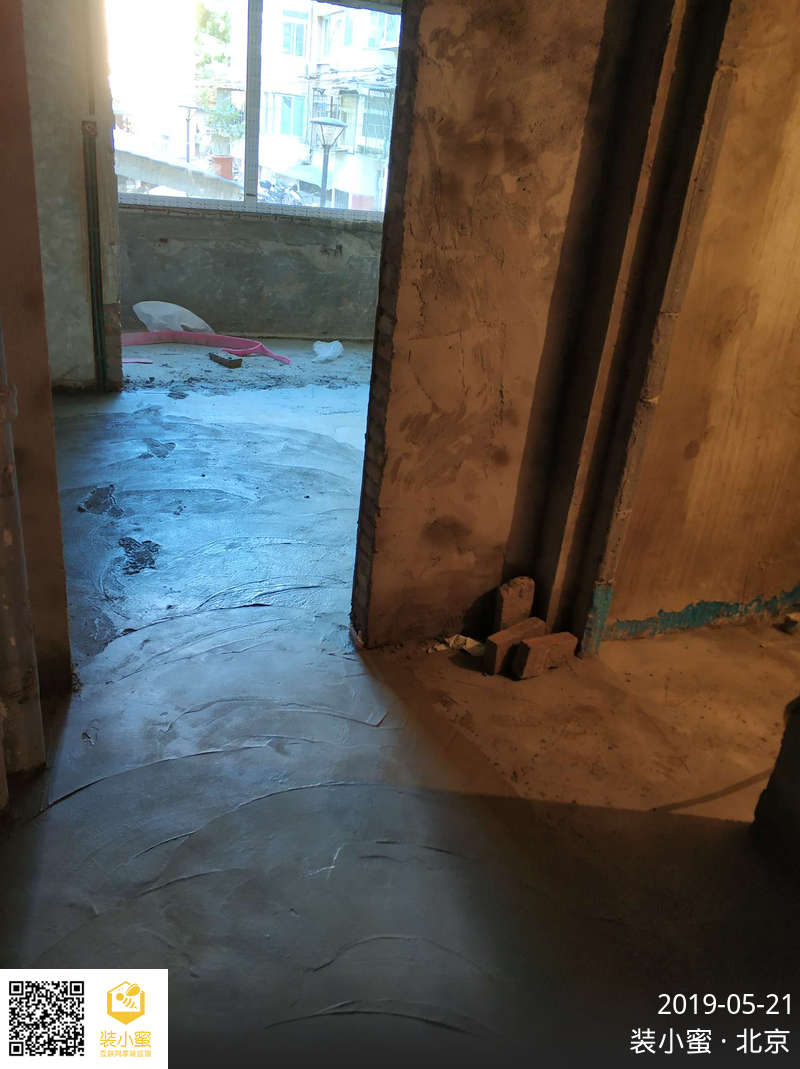

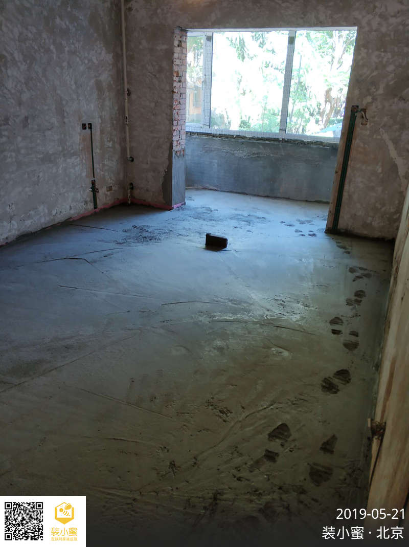

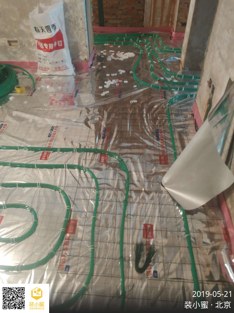

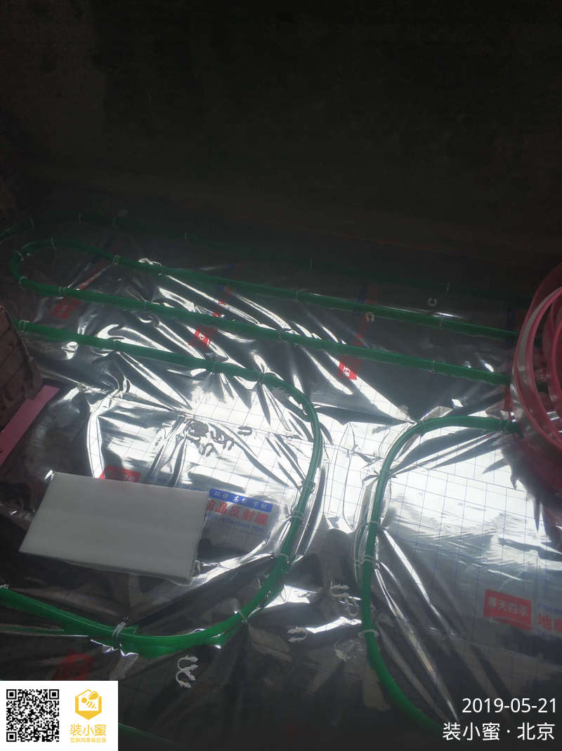

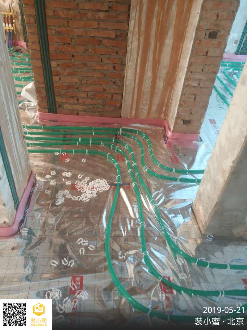

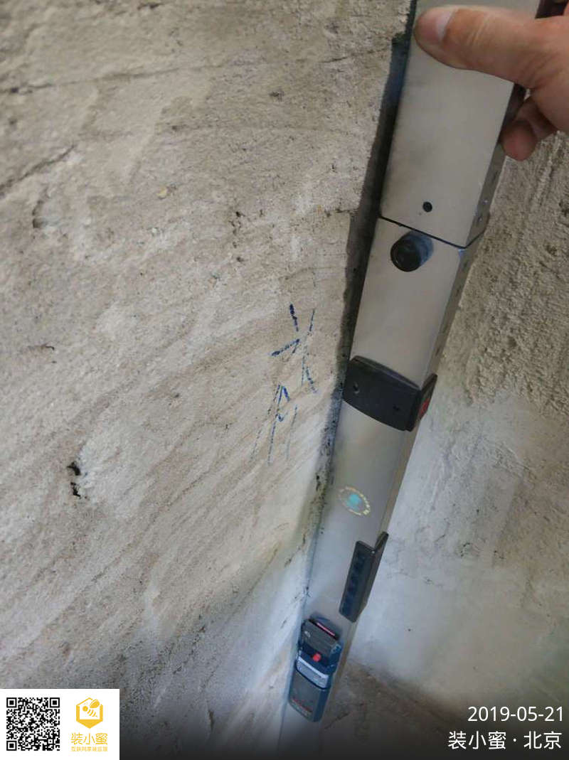

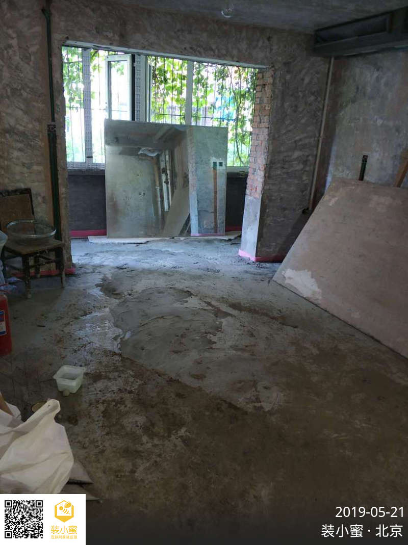

施工进度正常,地暖回填已完成,厨房卫生间墙面抹灰完成。

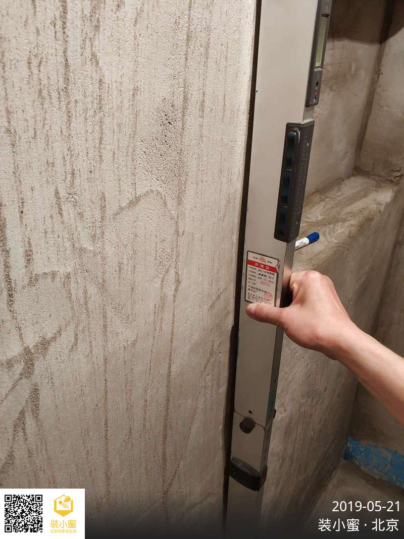

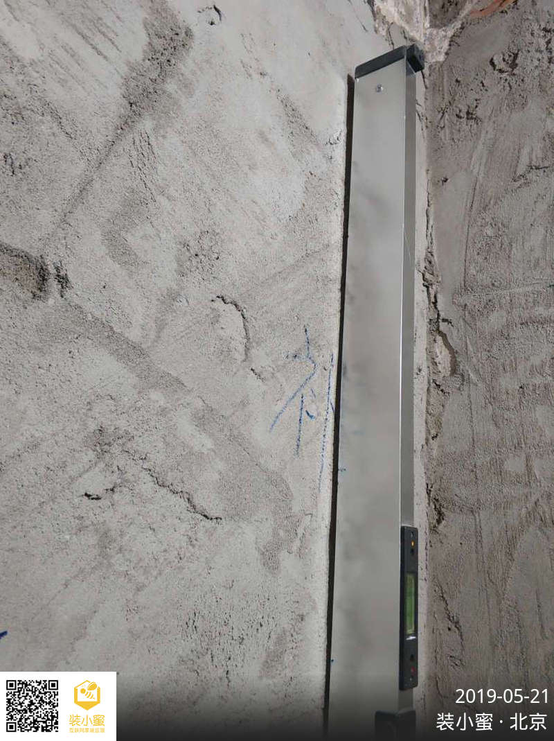

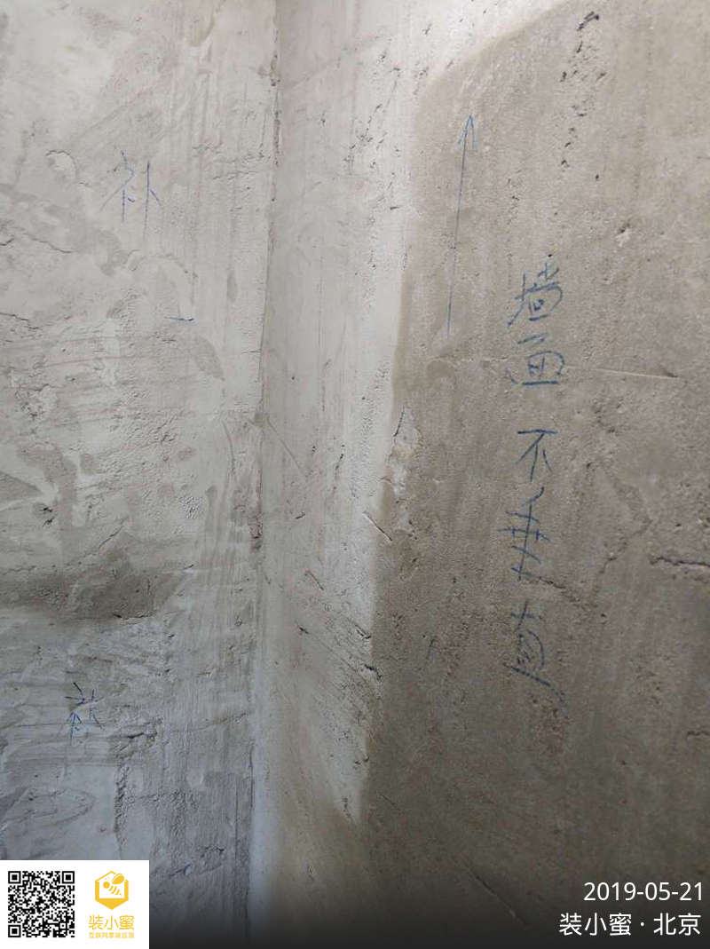

1.检查厨房卫生间墙面抹灰局部不平整,已做好标识告知客户,请瓦工加强抹灰平整,不要影响薄贴砖质量。

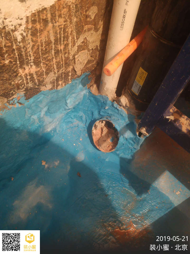

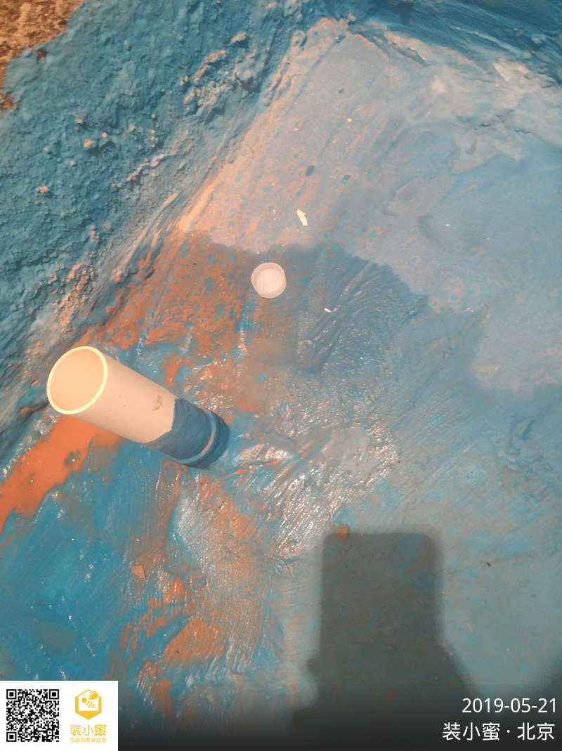

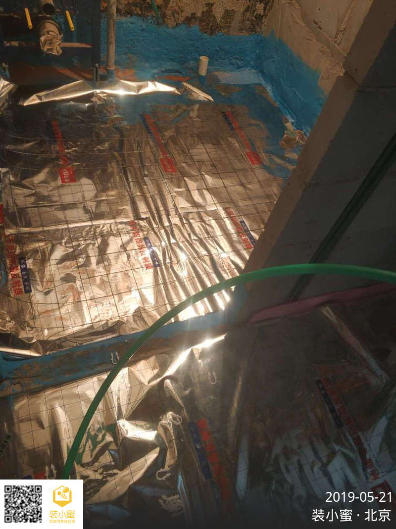

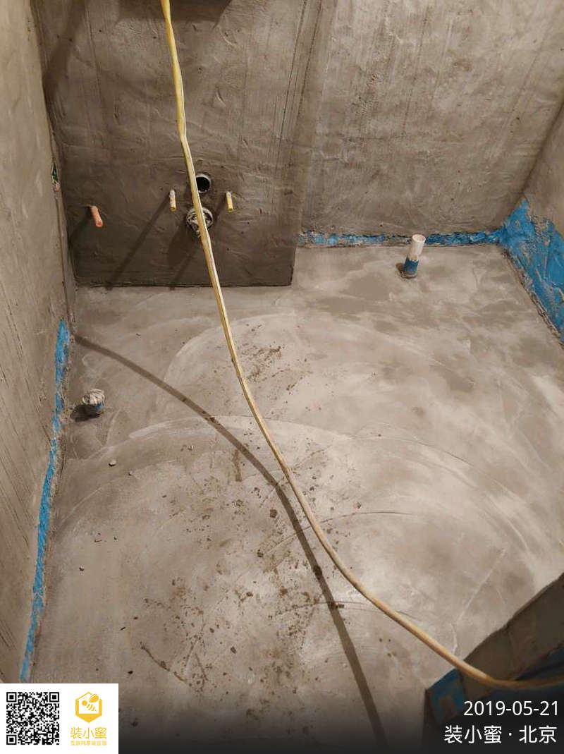

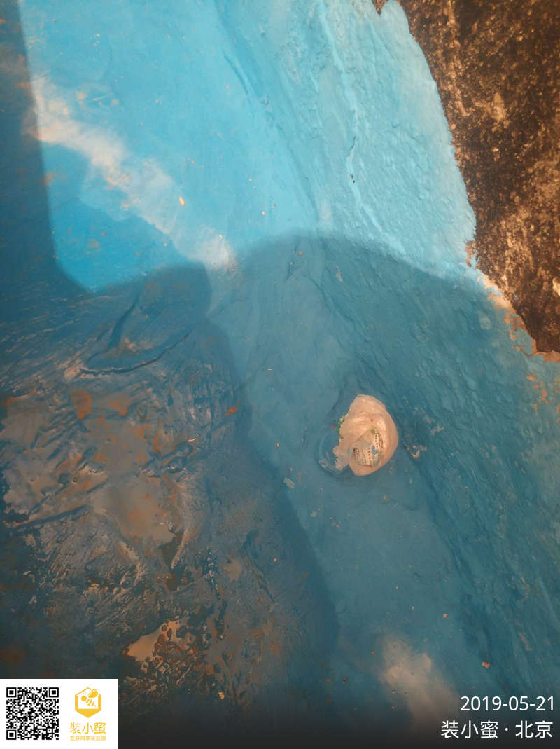

2.检查卫生间淋浴出水口没有用堵头堵住,容易进去沙子,建议客户与工长沟通叫瓦工堵好。

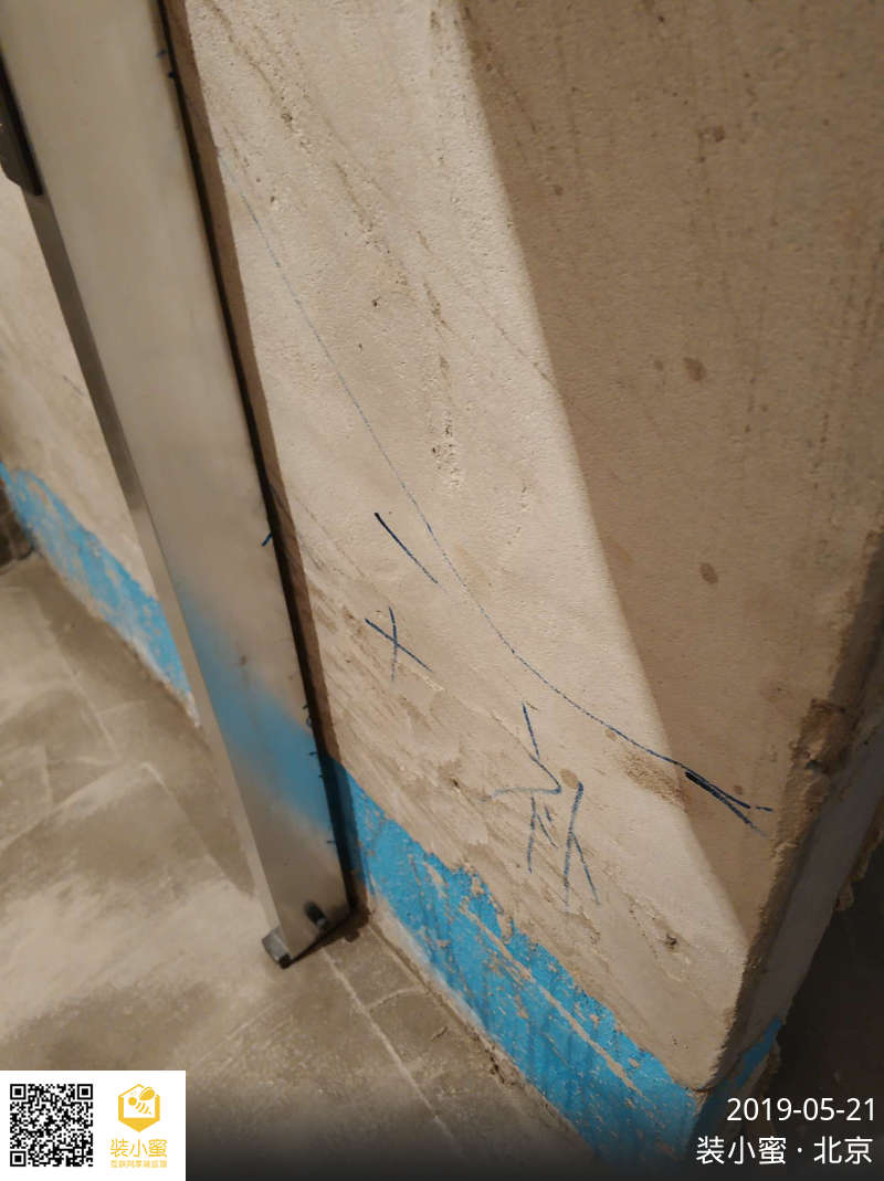

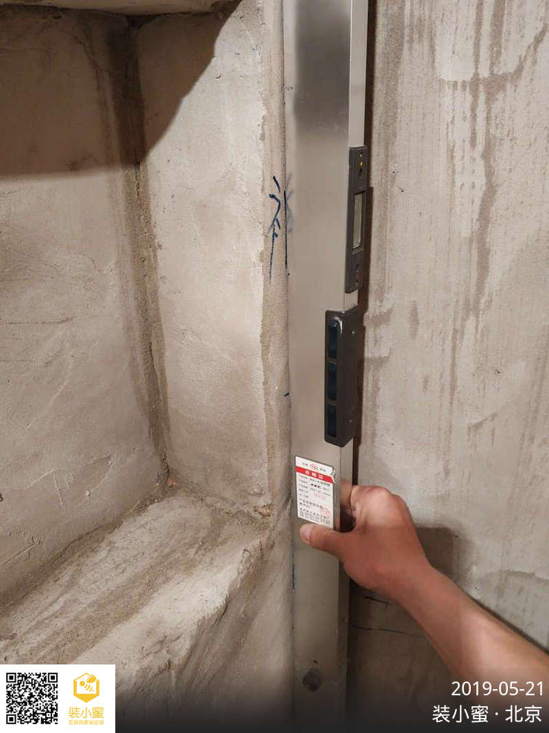

3.用红外线水平仪检查新砌水箱不垂直,已做好标识,待下次检查。
后续施工中注意安全文明施工。

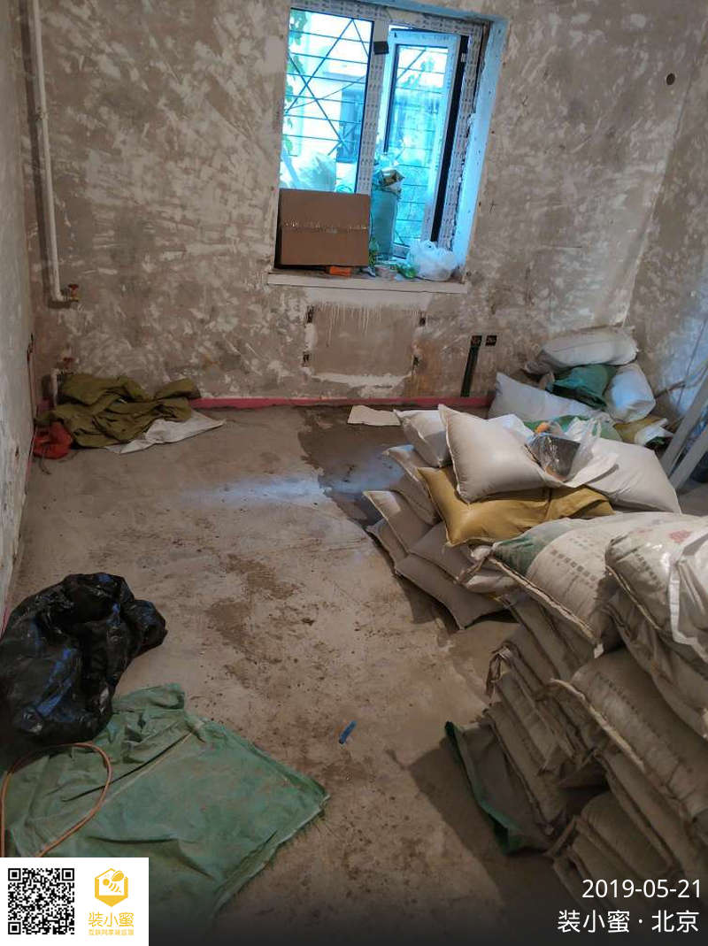

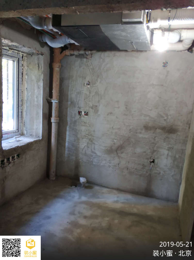

墙面基层表面基本平整
房间或走道区域方正偏差符合要求

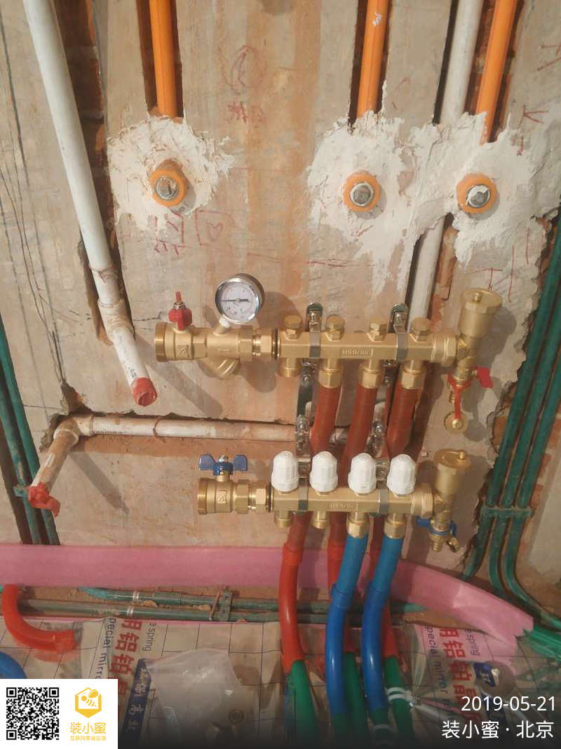

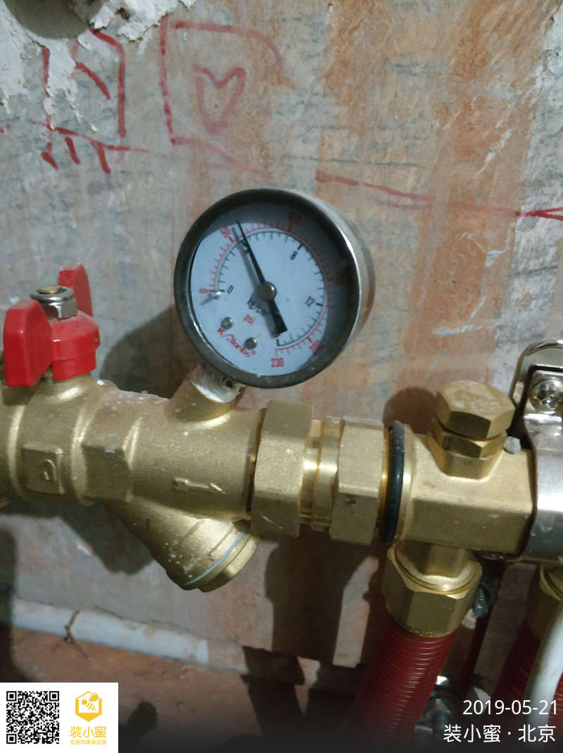

设备与分集水器安装位置已经确定
原地面基础处理符合要求

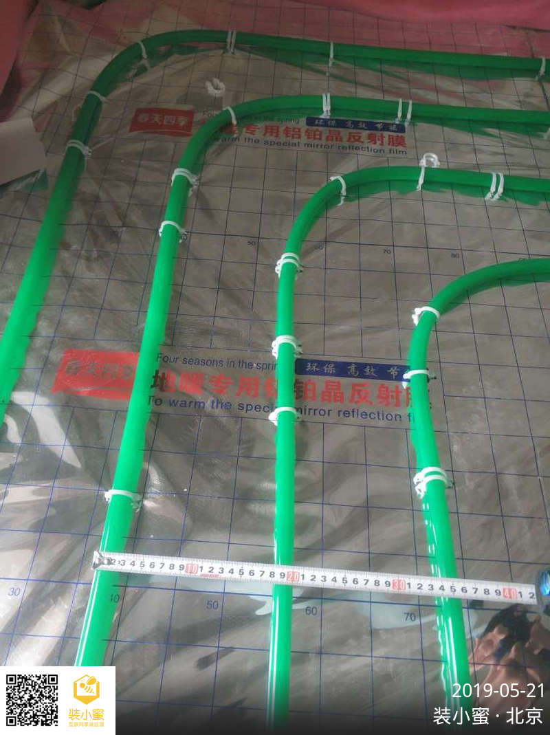

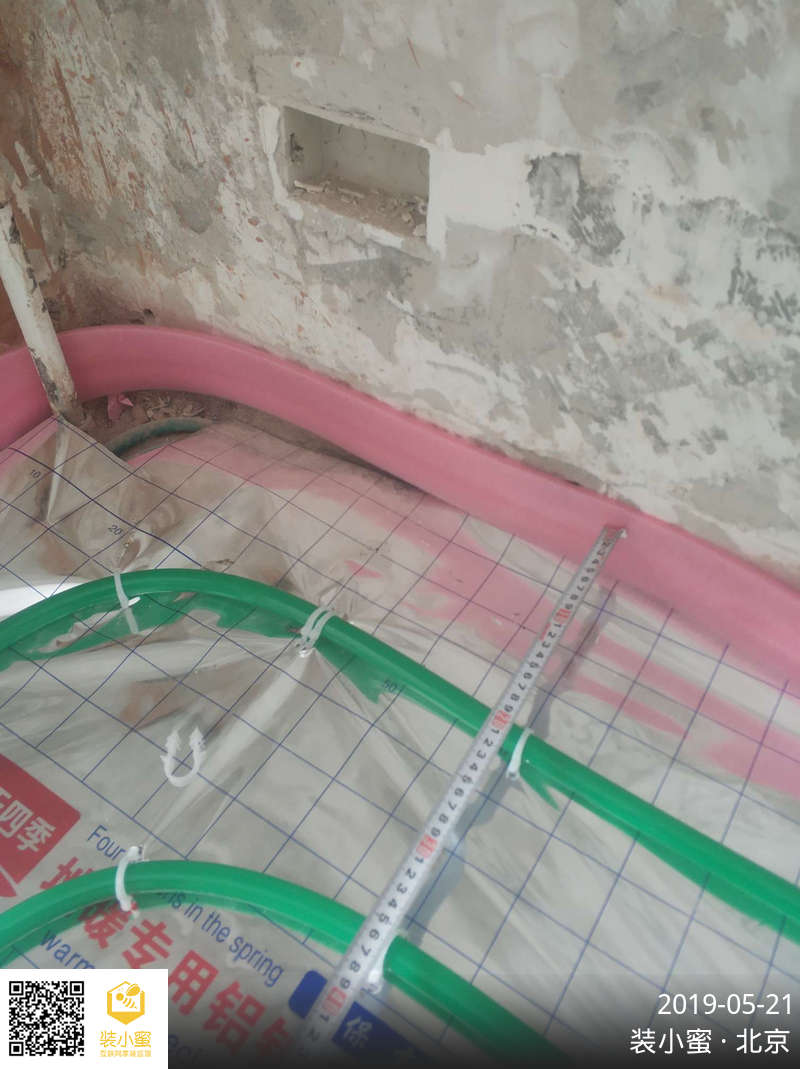

加热盘管安装及间距符合要求
分集水器的固定符合要求
粗找平(地砖)基层质量符合要求
