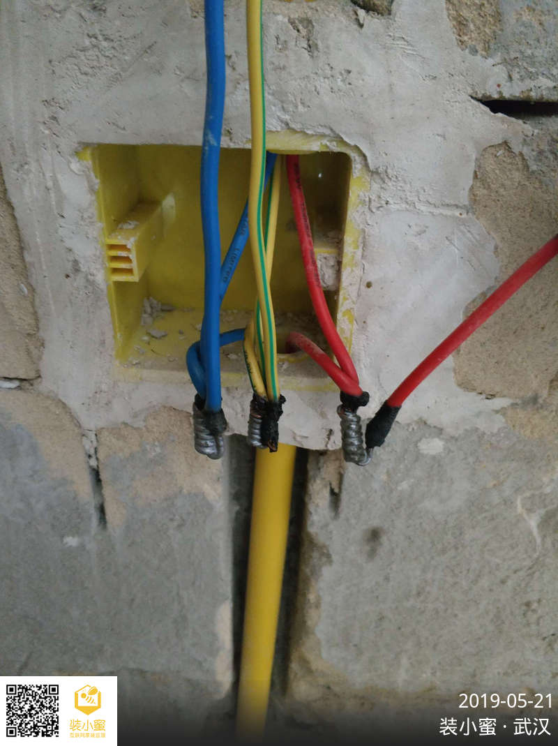

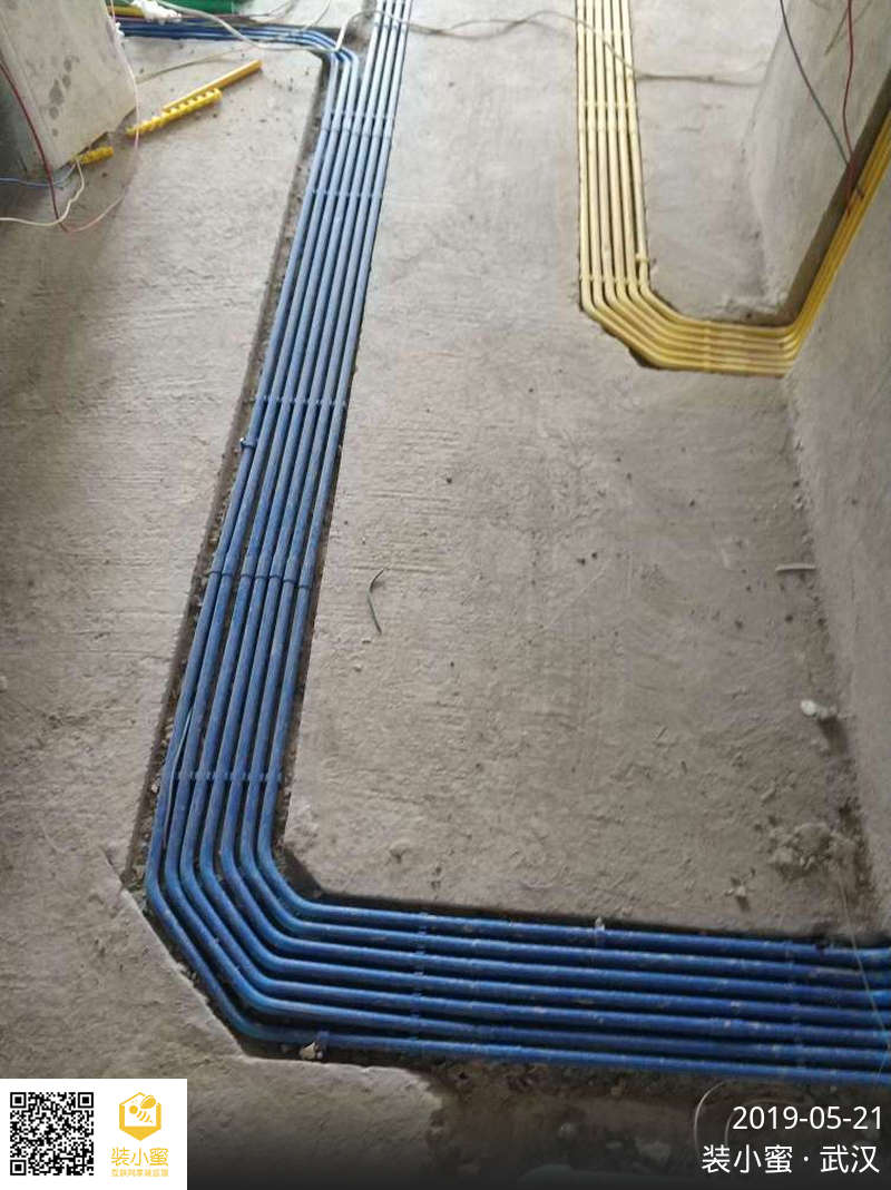

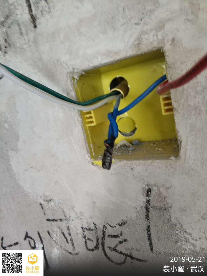

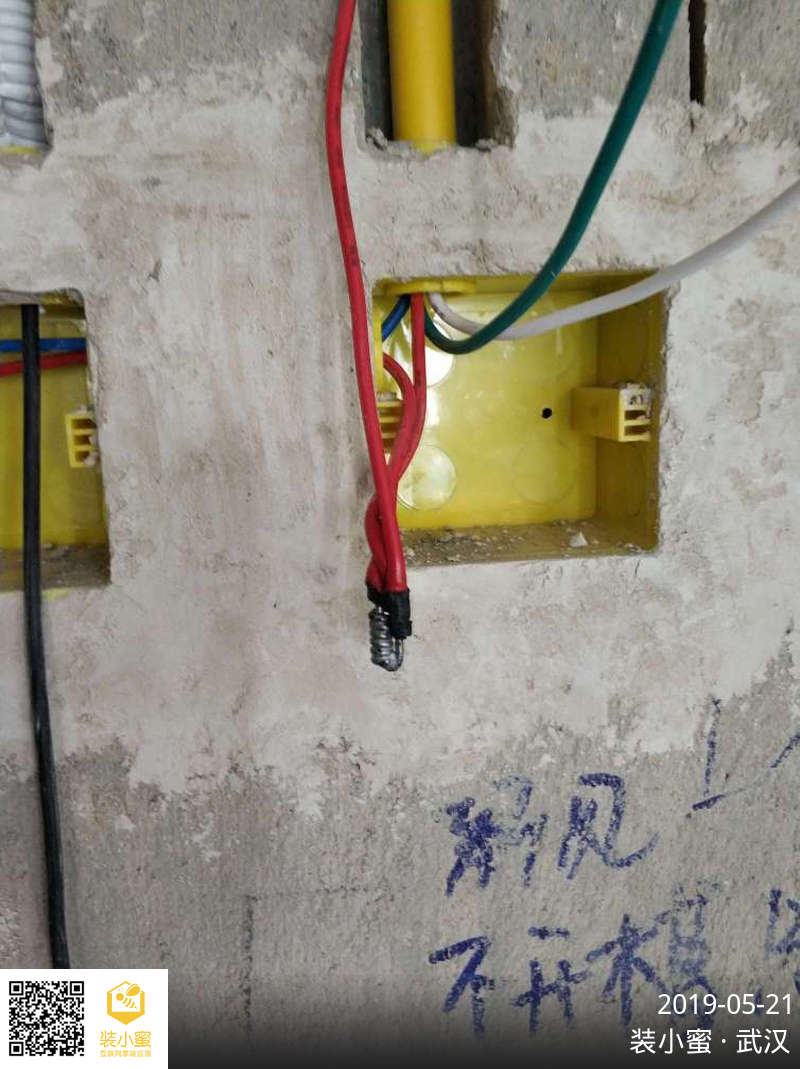

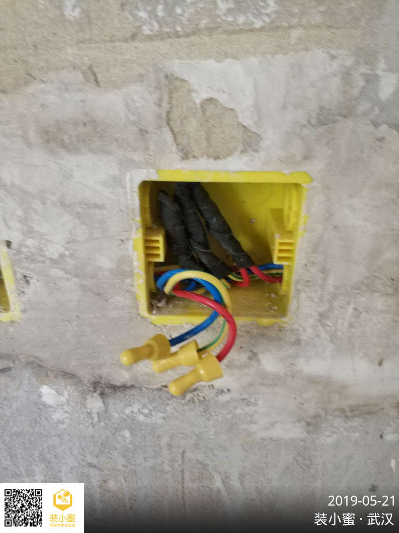

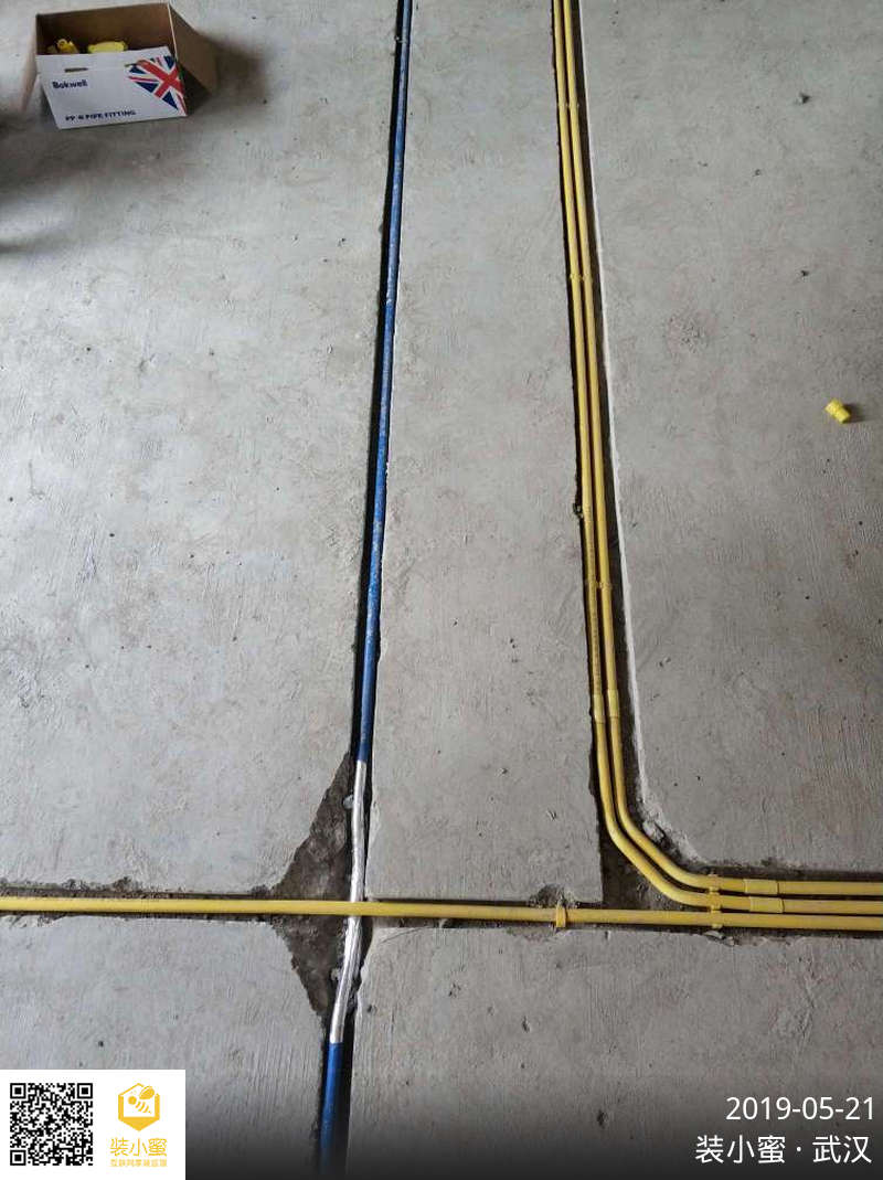

今日检查发现隐患和整改建议:
1.卧室空调插座和一个备用插座同一个回路,和之前交底空调单独回路不一致,客户认可。
2.客厅背景墙插座和卧室插座同一个回路,和交底时不一致,客户认可。
工人离场需关闭水阀和总空开
——来自装小蜜监理 熊光

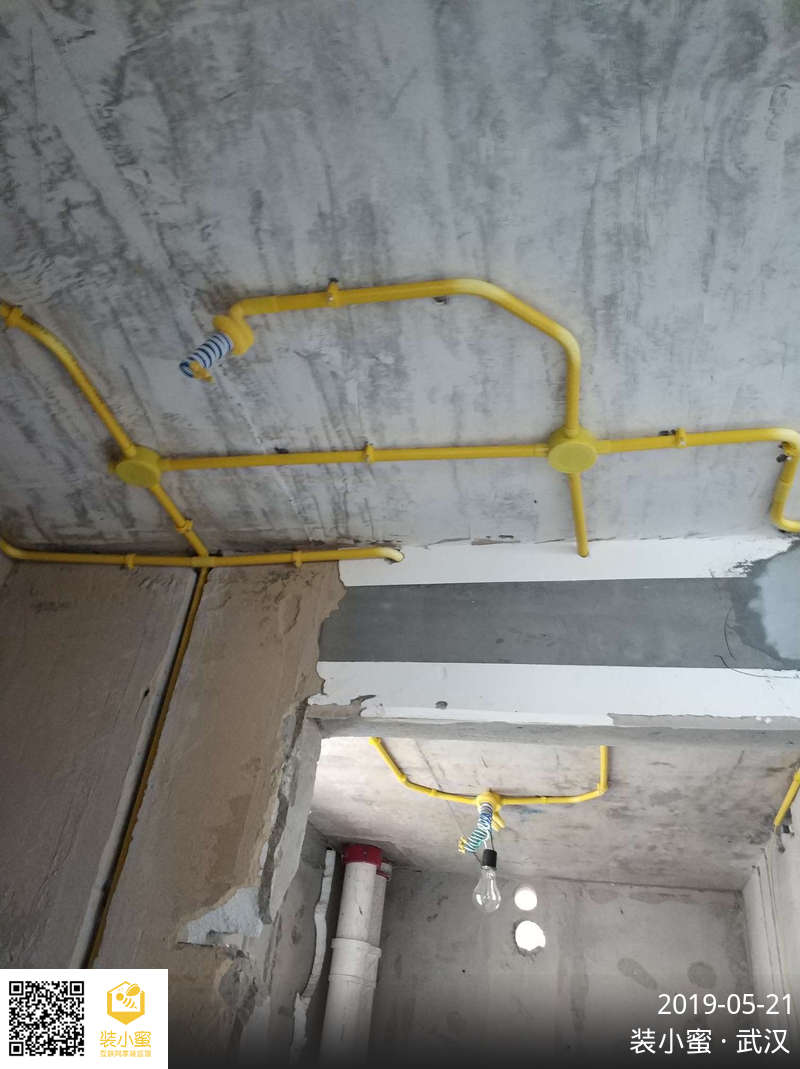

灯头盒固定牢固,安装符合要求
线管(软管)线盒阻燃性能符合要求
