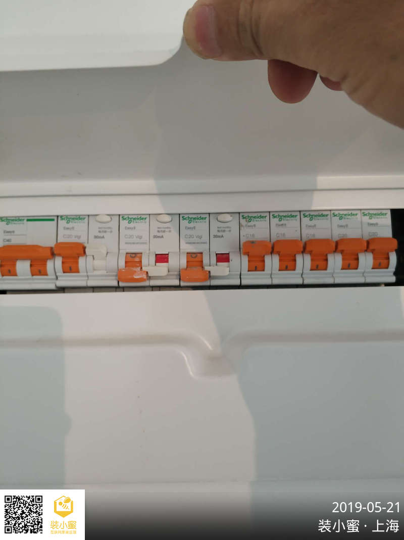

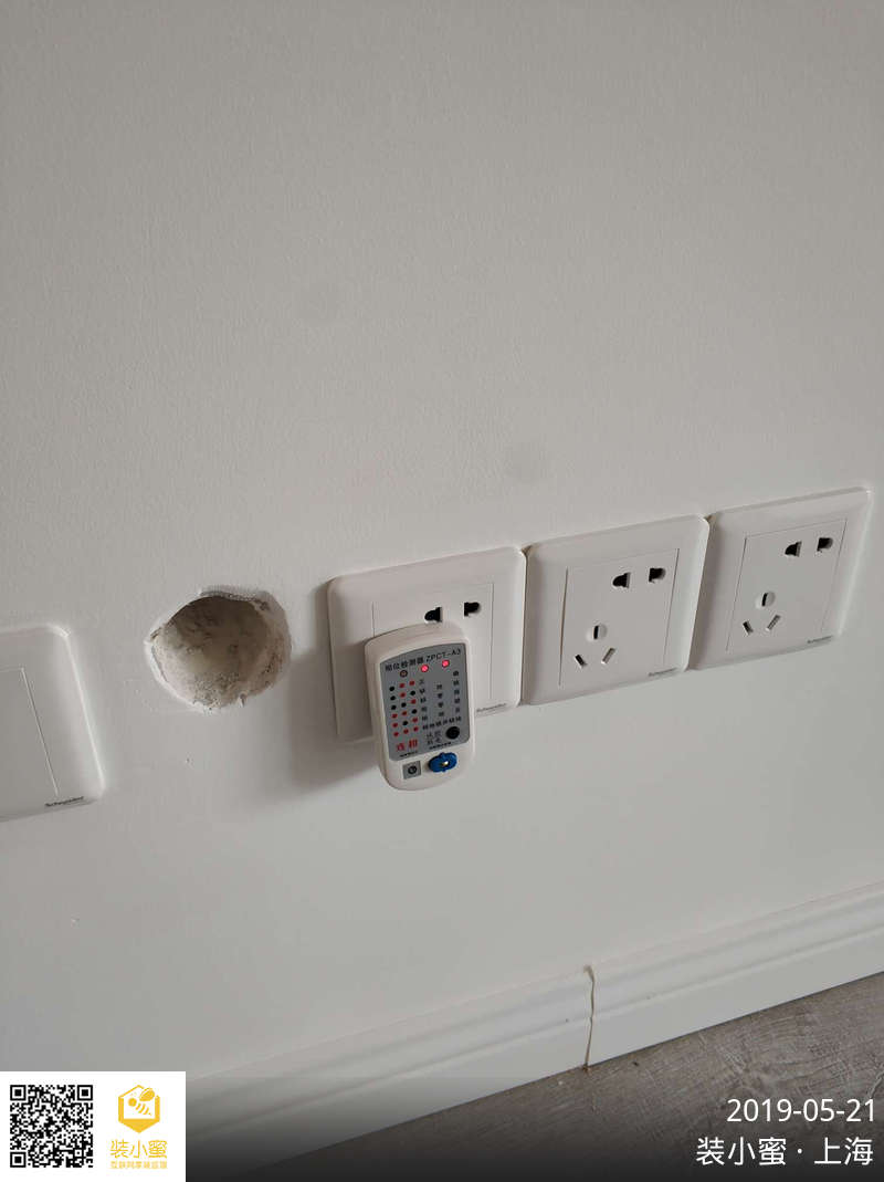

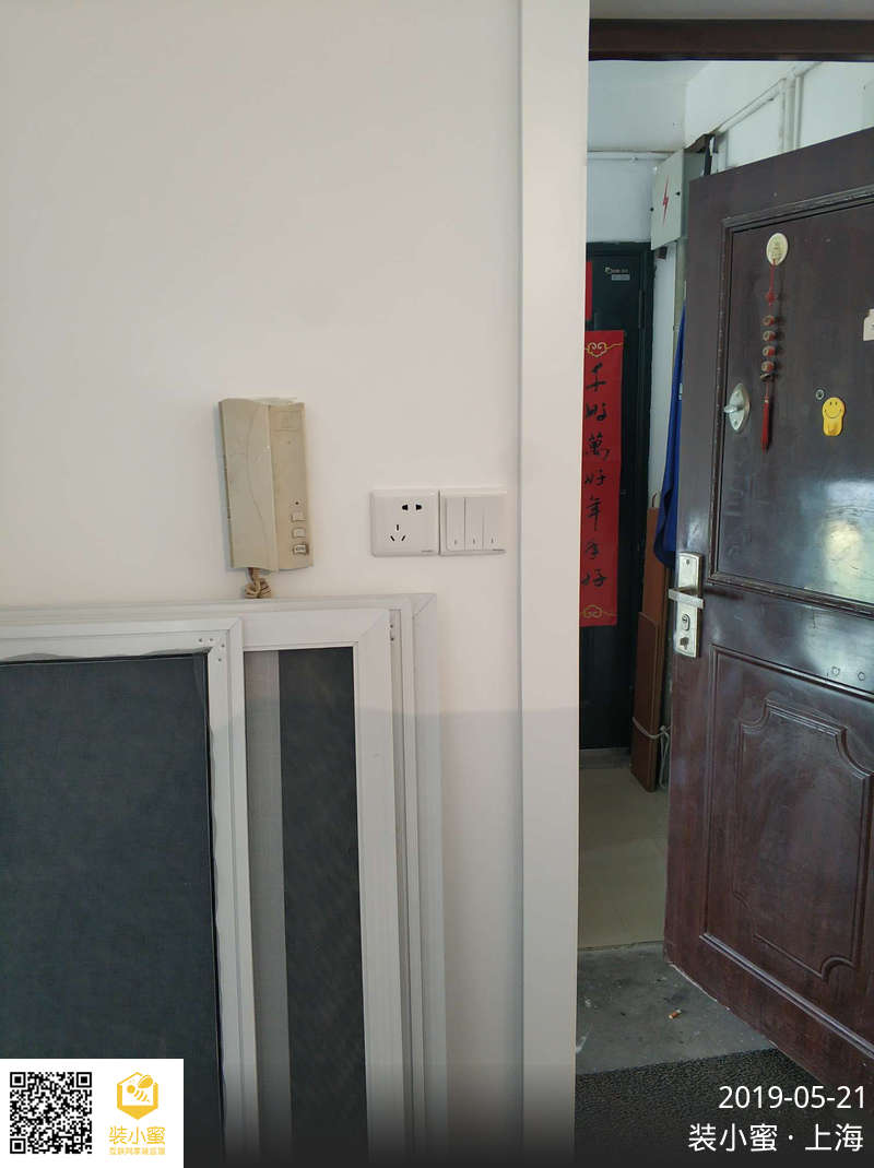

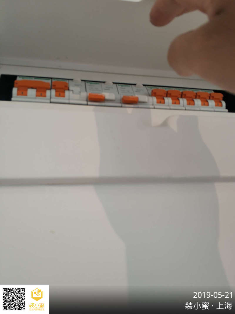

1.强电箱未贴标签

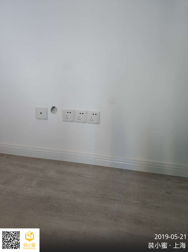

2.弱电两端线未联接,且未做标签及保护

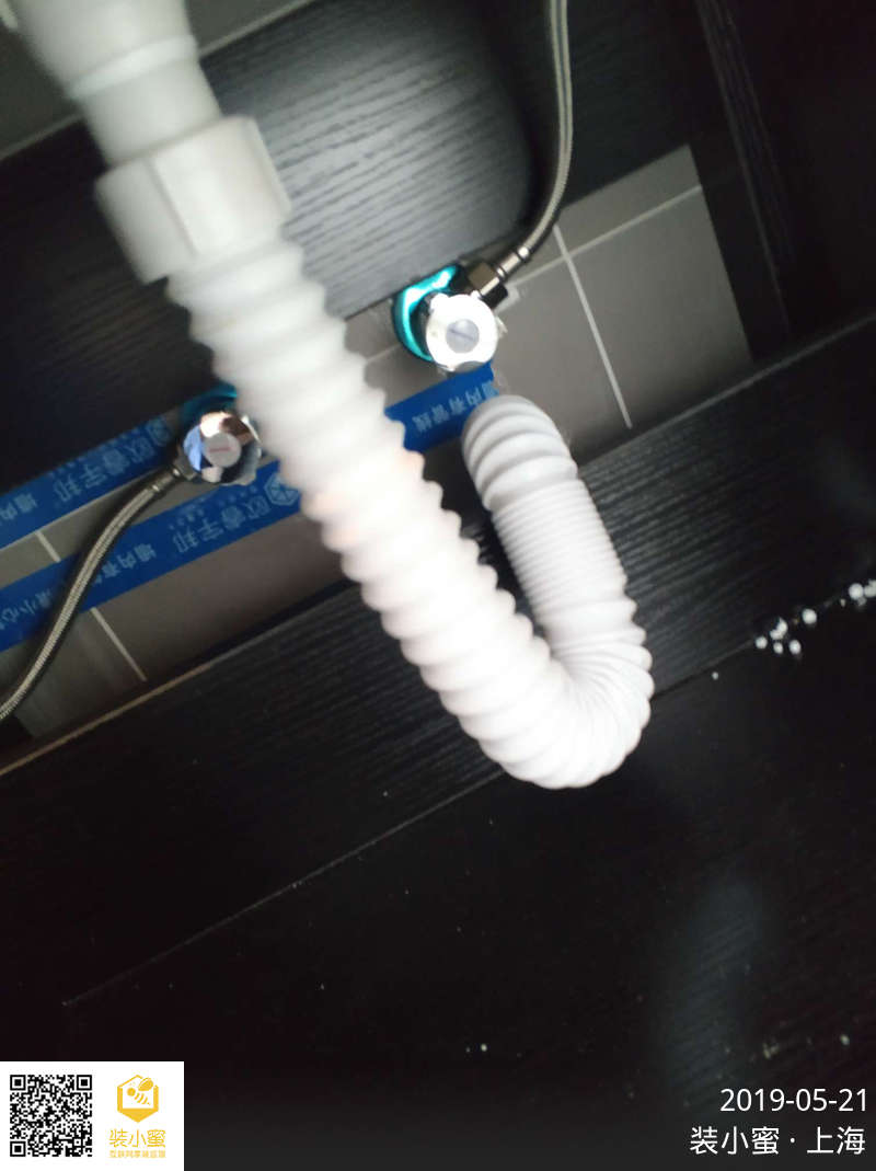

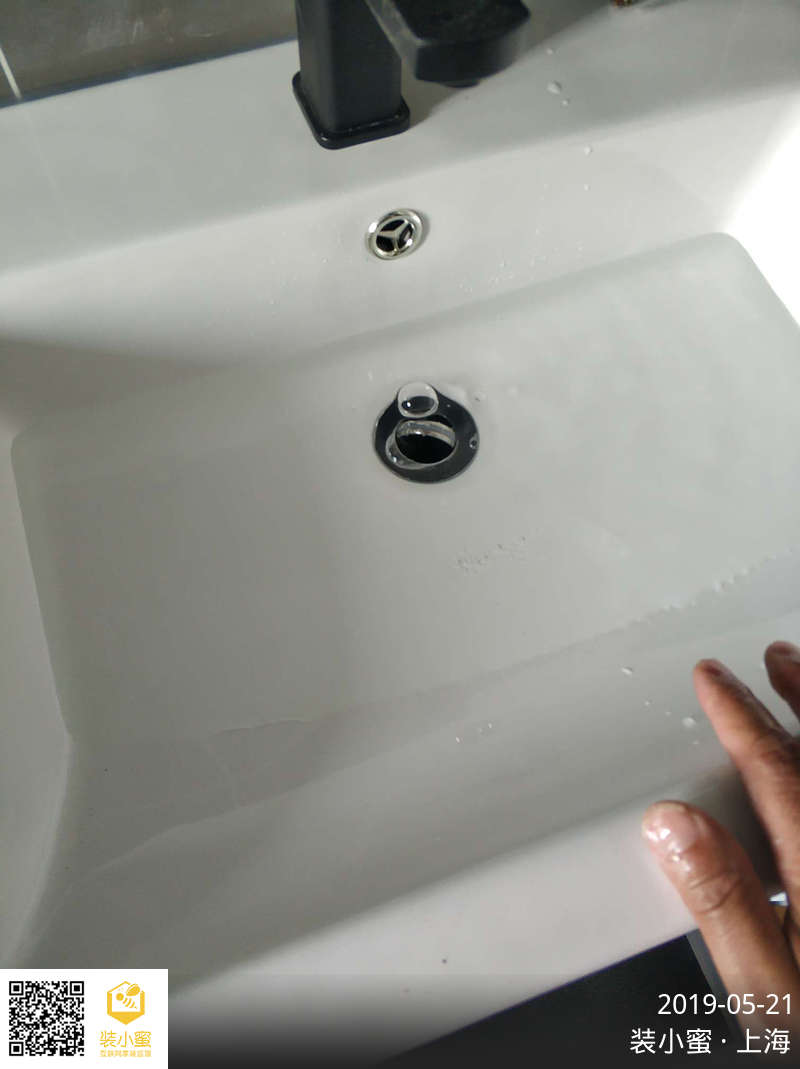

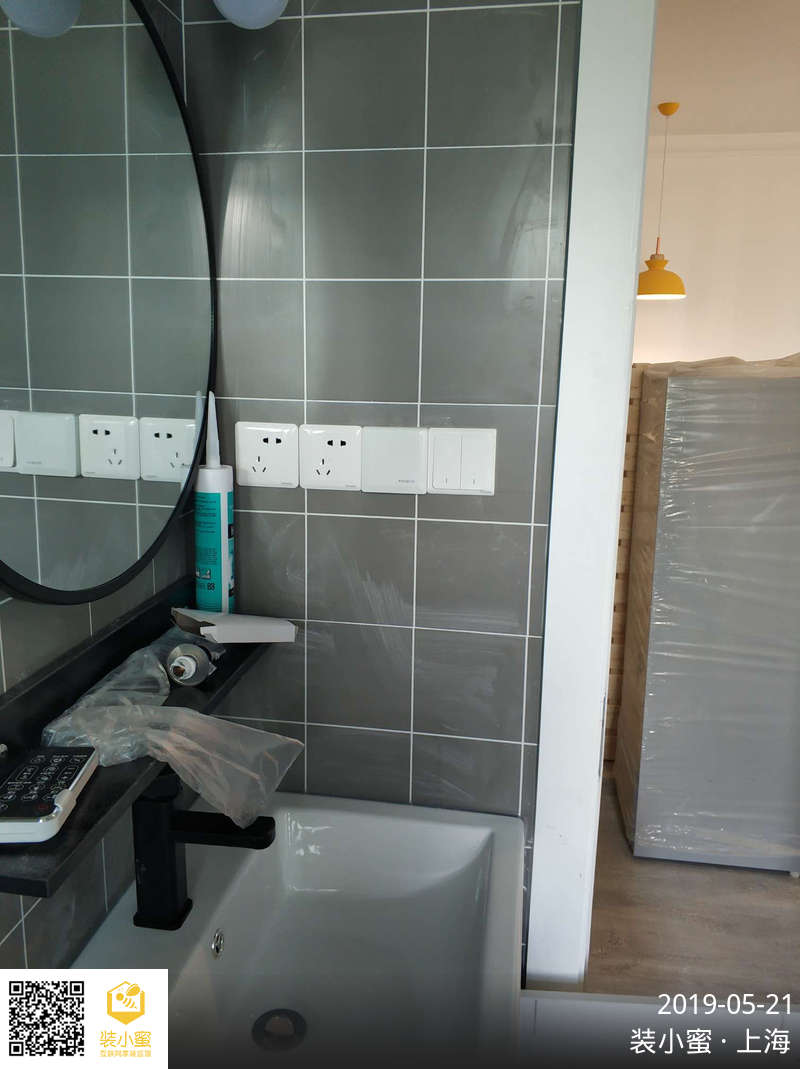

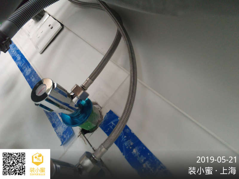

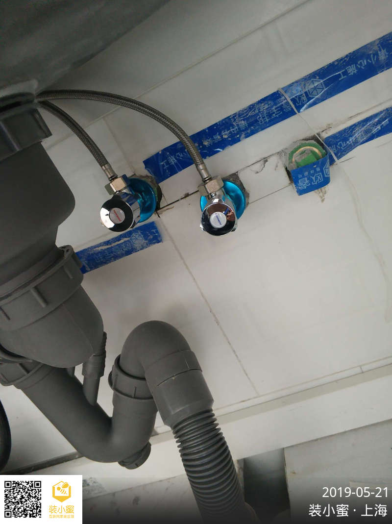

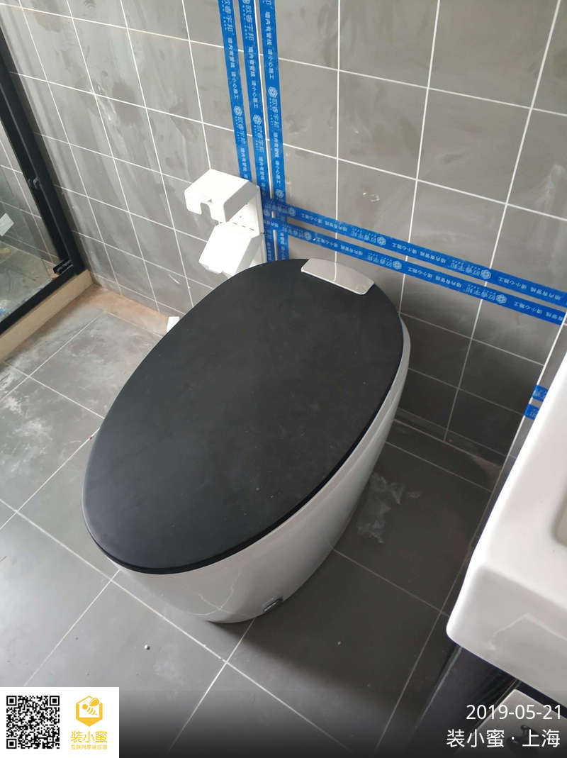

3.卫生间台盆排水囗未做密闭措施

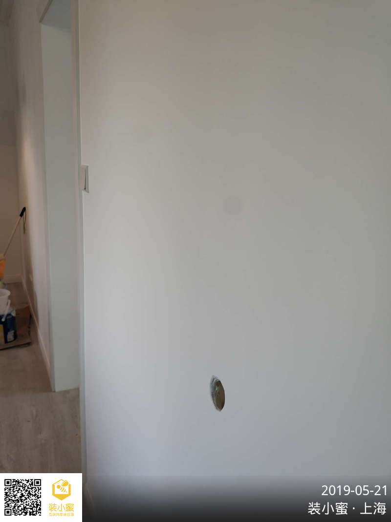

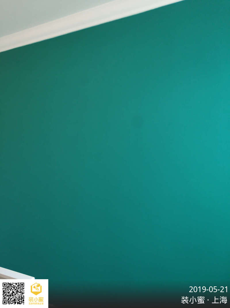

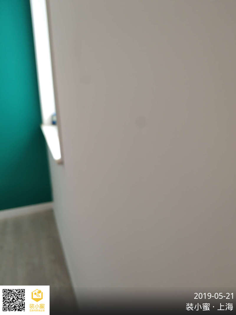

6部分区域的涂料需要修补

弱电面板的接线已经完成
预留的弱电线编号标识完整
符合标准:19项

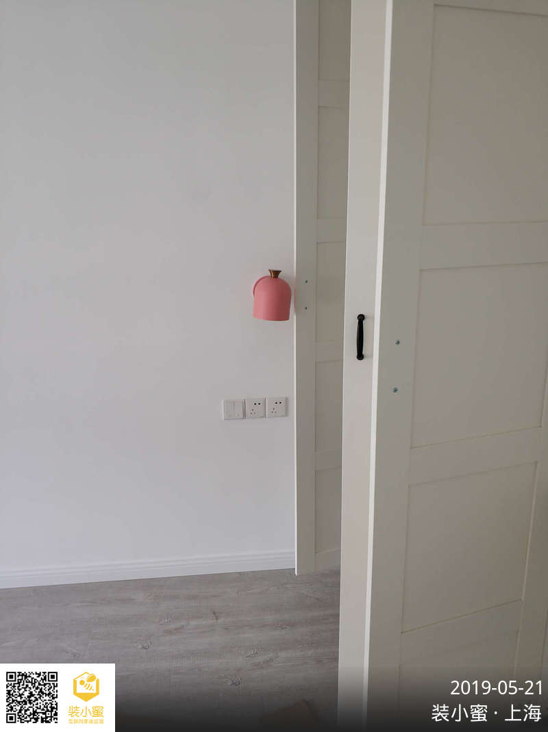

各面板安装牢固、平直

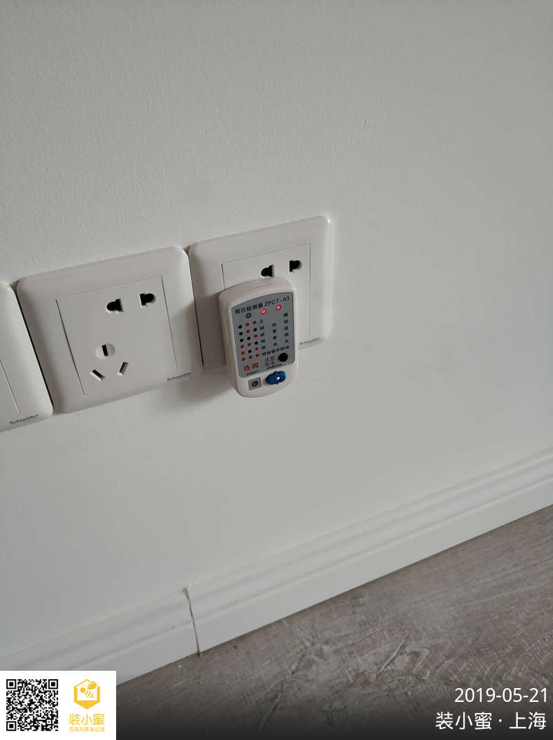

插座面板经通电检测,工作正常

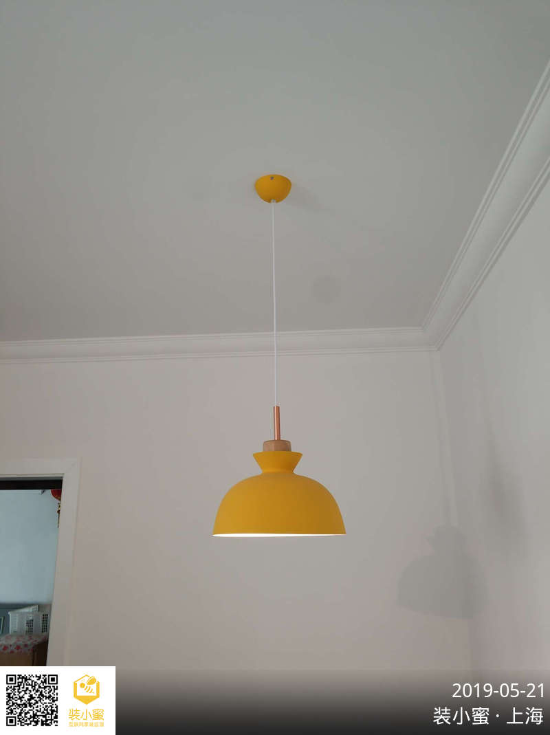

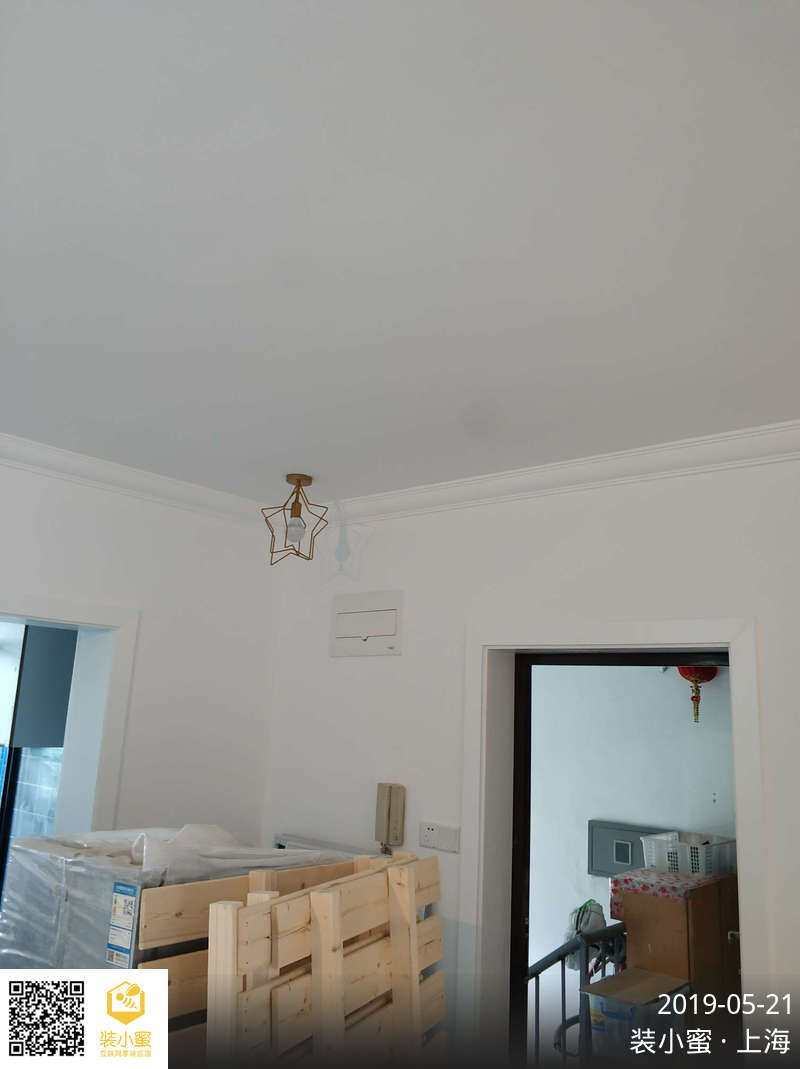

灯具安装符合设计要求

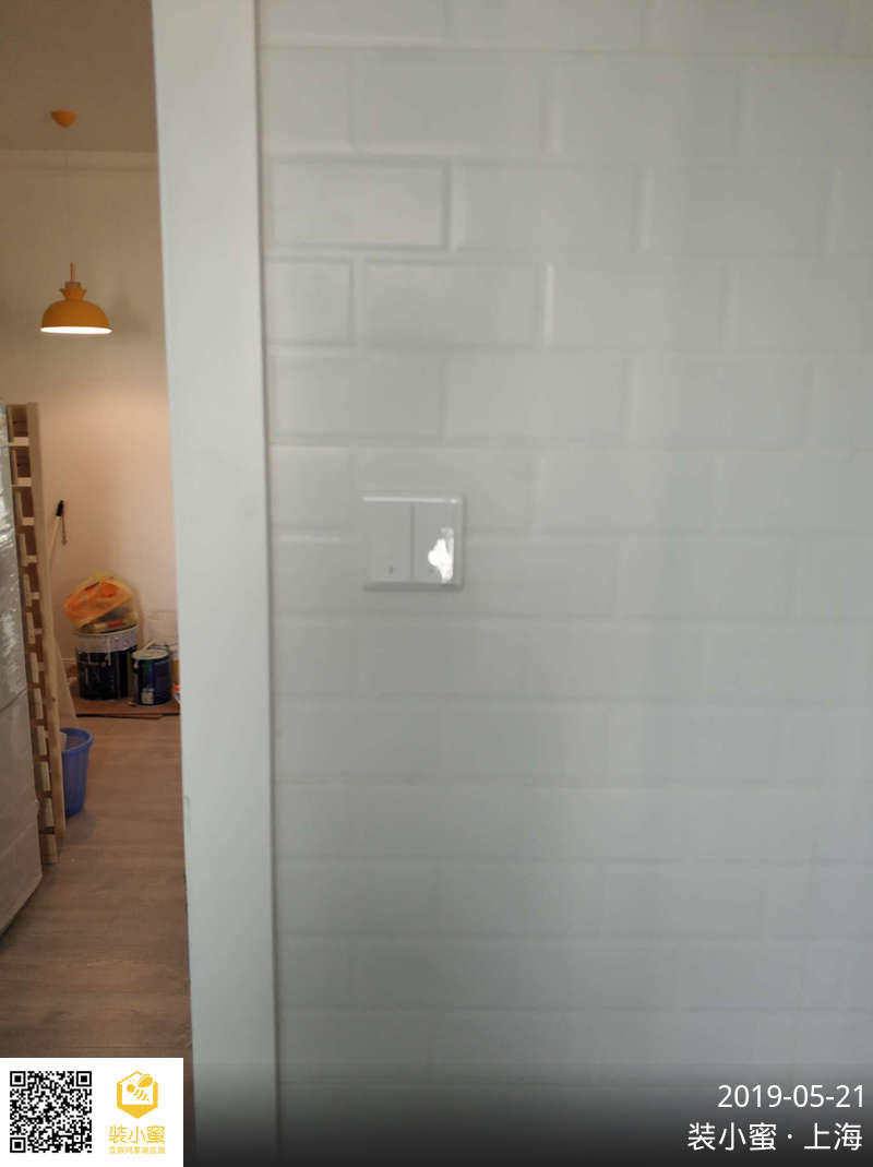

开关面板的操作与控制符合设计要求

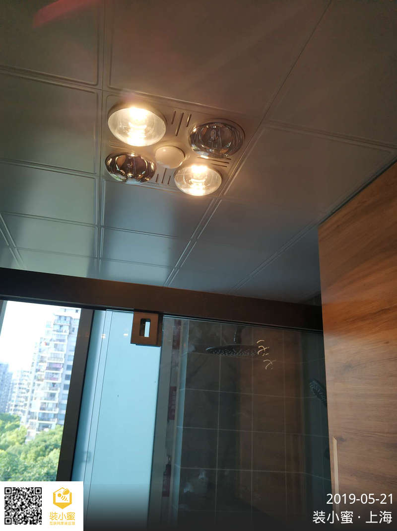

浴霸或暖风设备工作正常
断路器的接线规范牢固
各断路器回路控制正确符合设计要求
乳胶漆面层,涂刷质量符合要求
乳胶漆面层,手感牢固光滑
乳胶漆面层,表面色泽一致

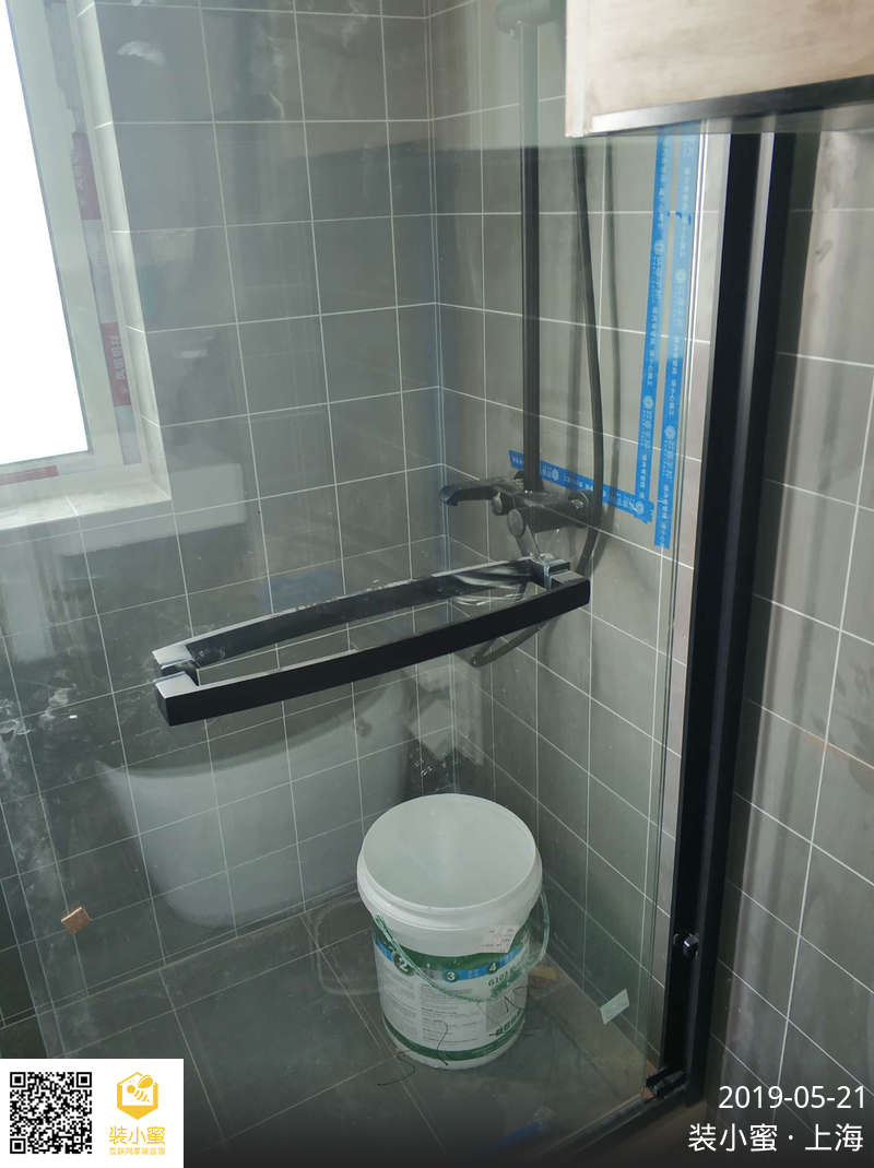

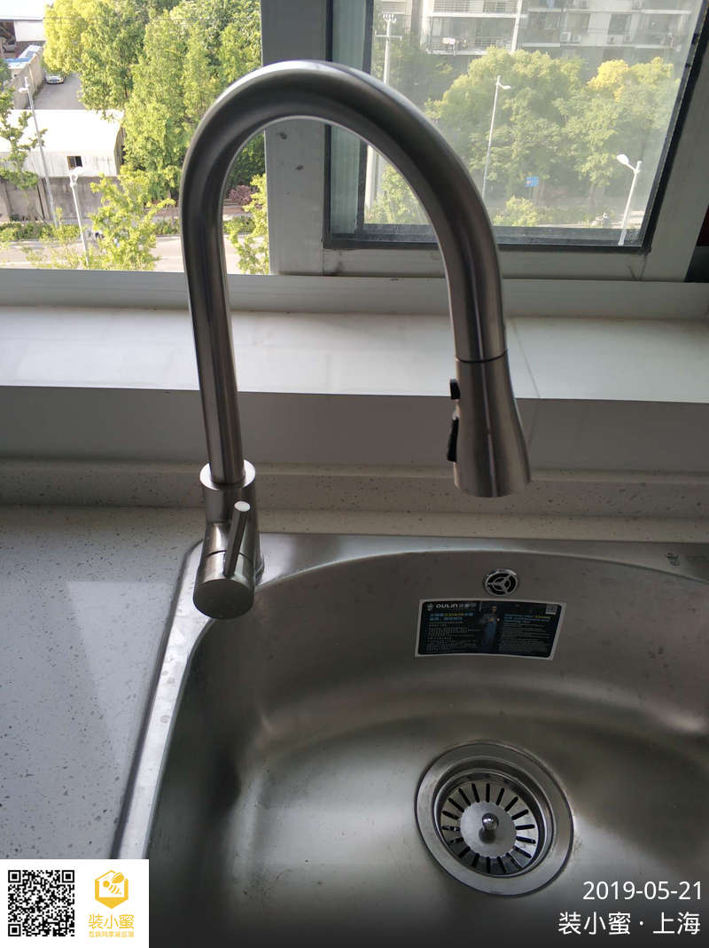

角阀开闭正常,无渗漏
软管安装牢固,无渗漏

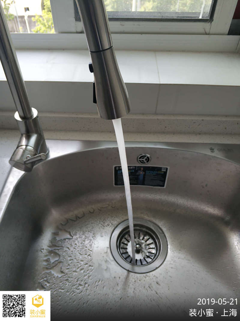

龙头安装牢固,无渗漏
龙头出水控制正常

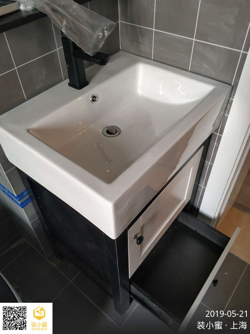

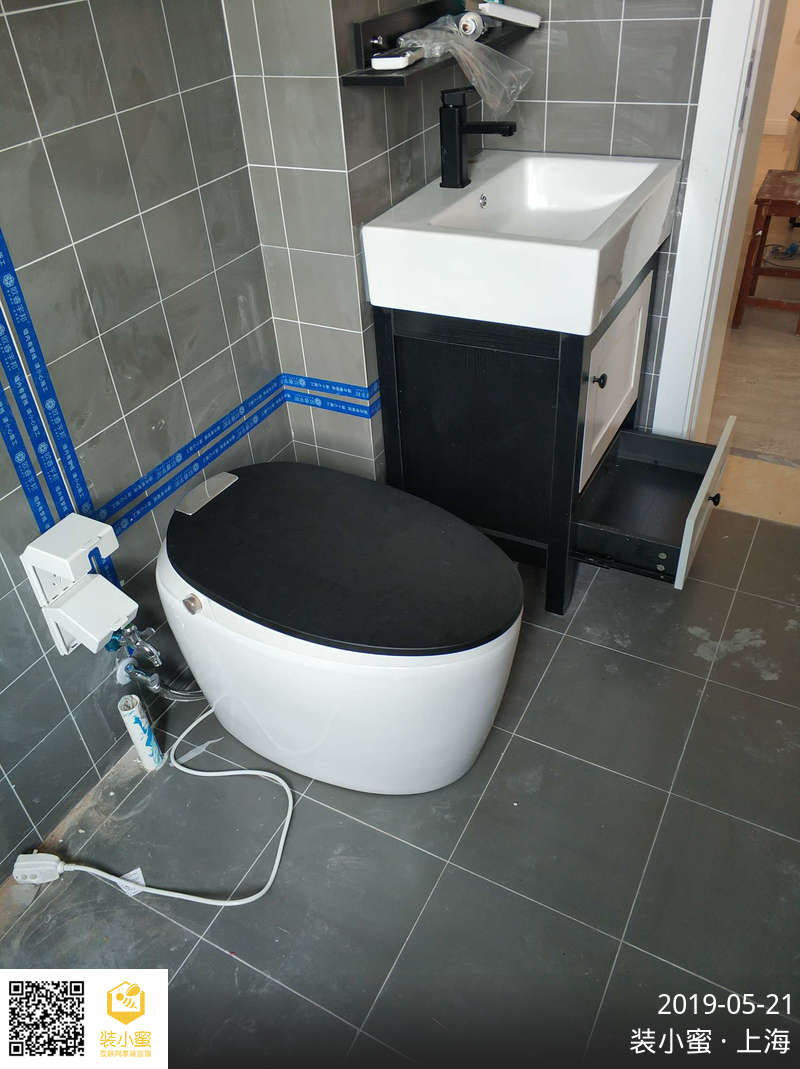

各卫浴表面完整
各卫浴安装牢固

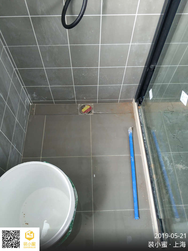

各卫浴设备排水畅通,无渗漏现象
台盆排水管具有存水弯功能
各地漏排水畅通,无返水现象
