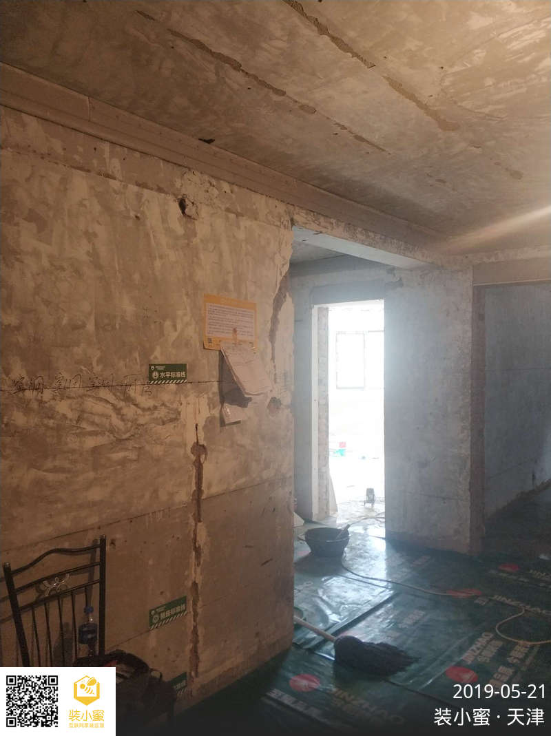

1餐厅顶部部分板缝较小需要调整,部分石膏板拼接散乱需调整,并加快丝固定。

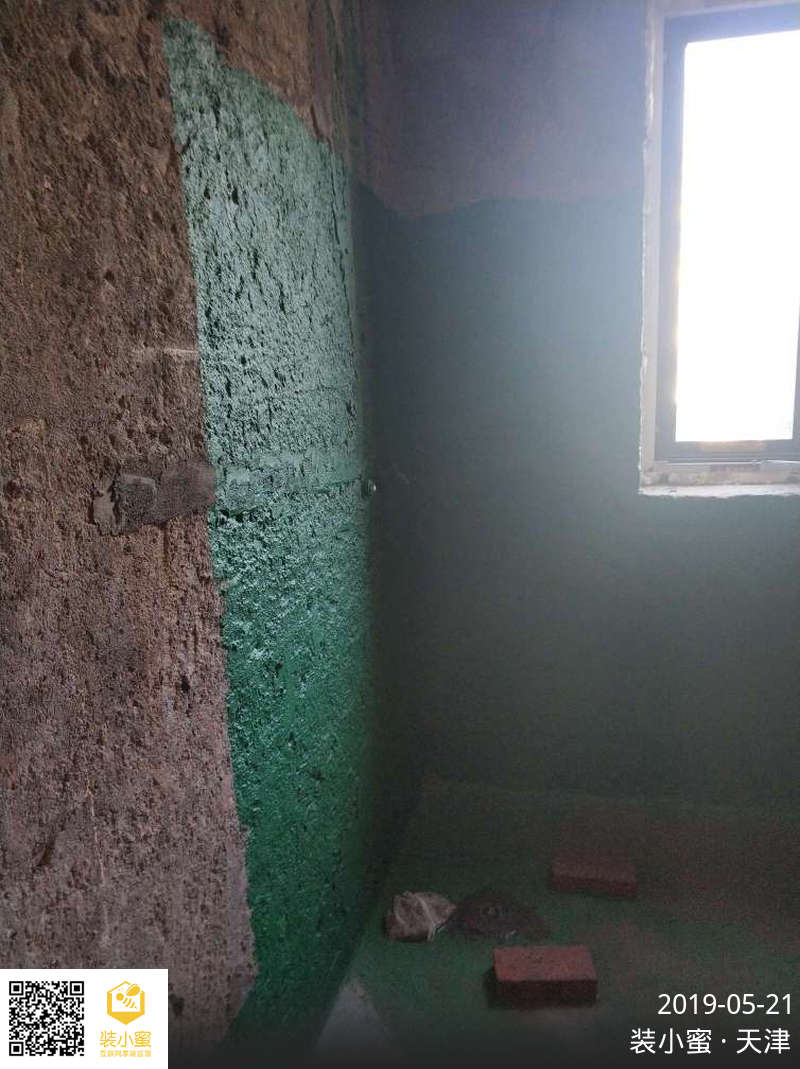

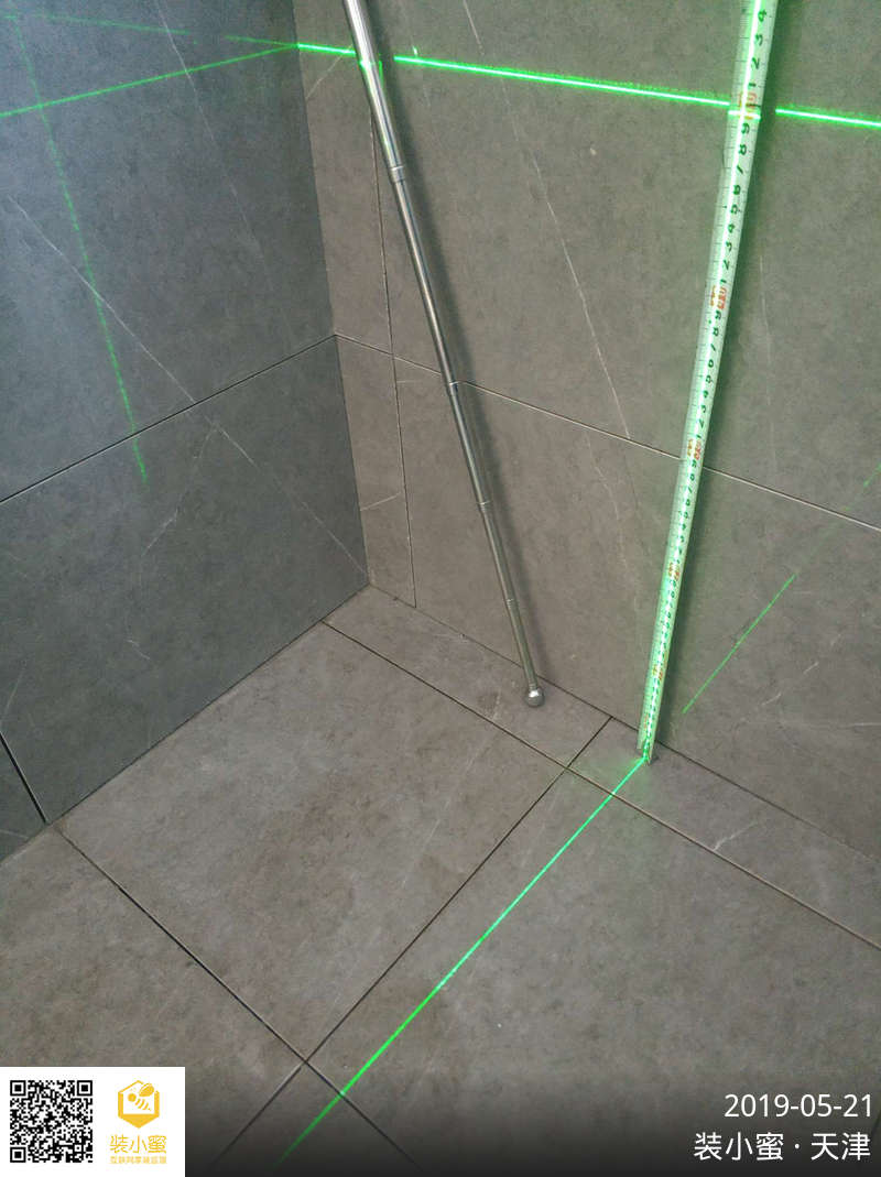

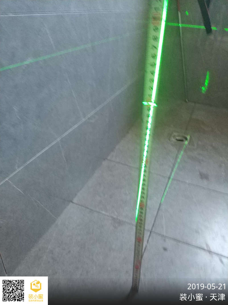

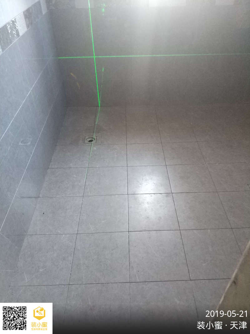

2卫生间淋浴混水阀间距平整度有误差,需要调整。

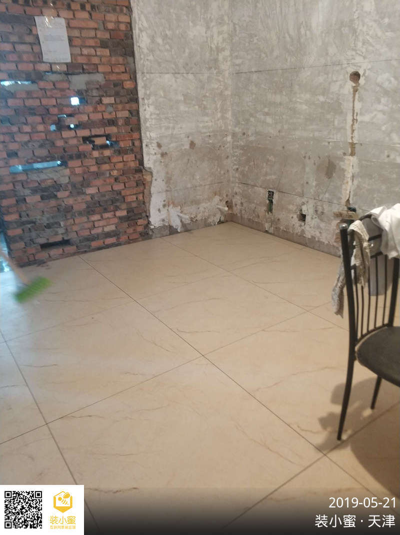

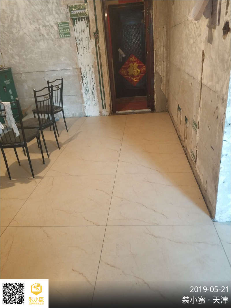

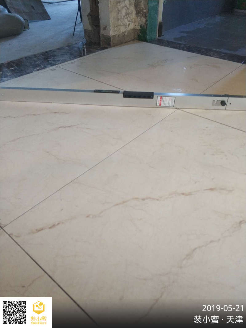

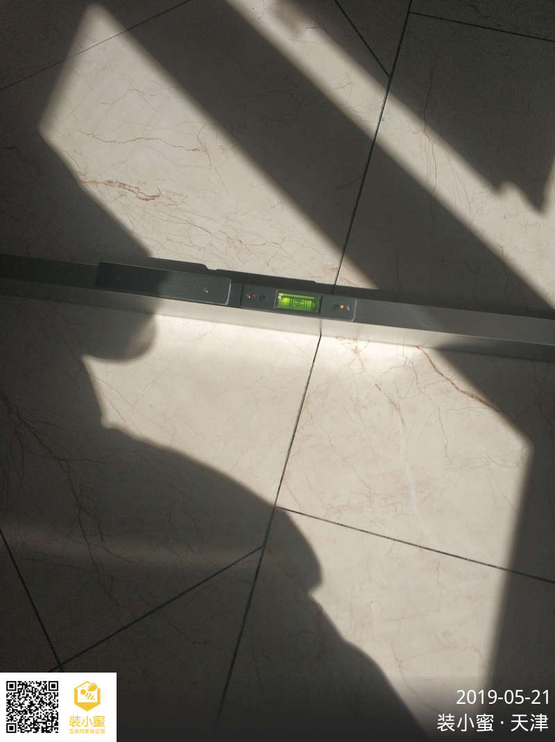

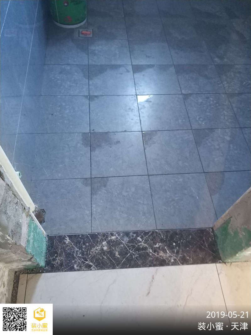

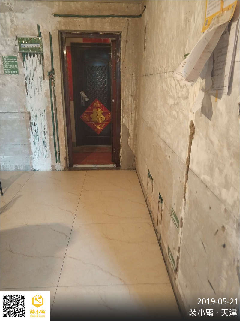

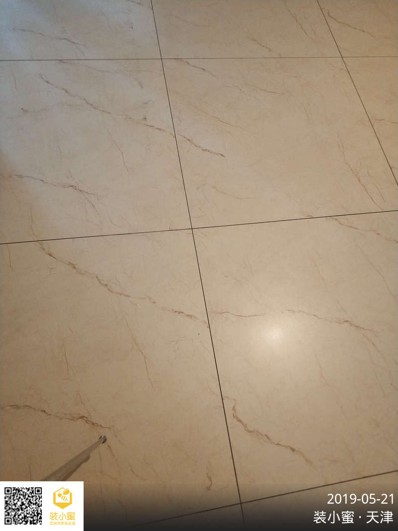

3地面找平平整度有误差,需要调整,避免影响后期地板安装。

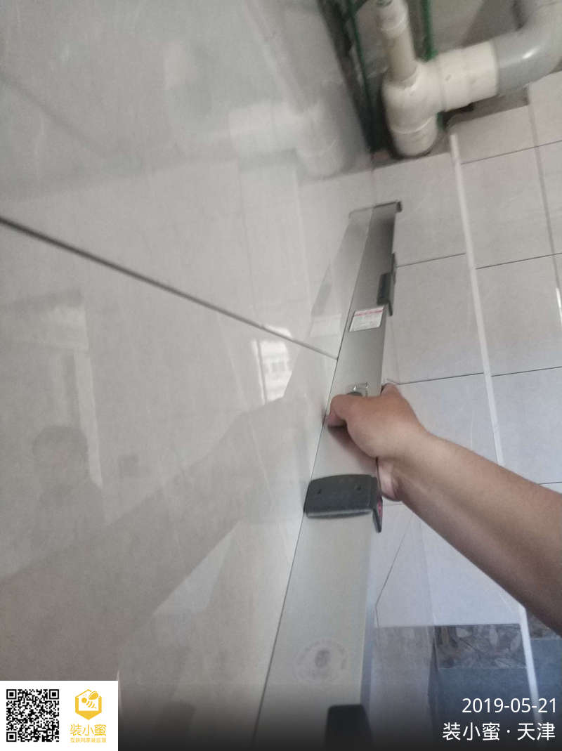

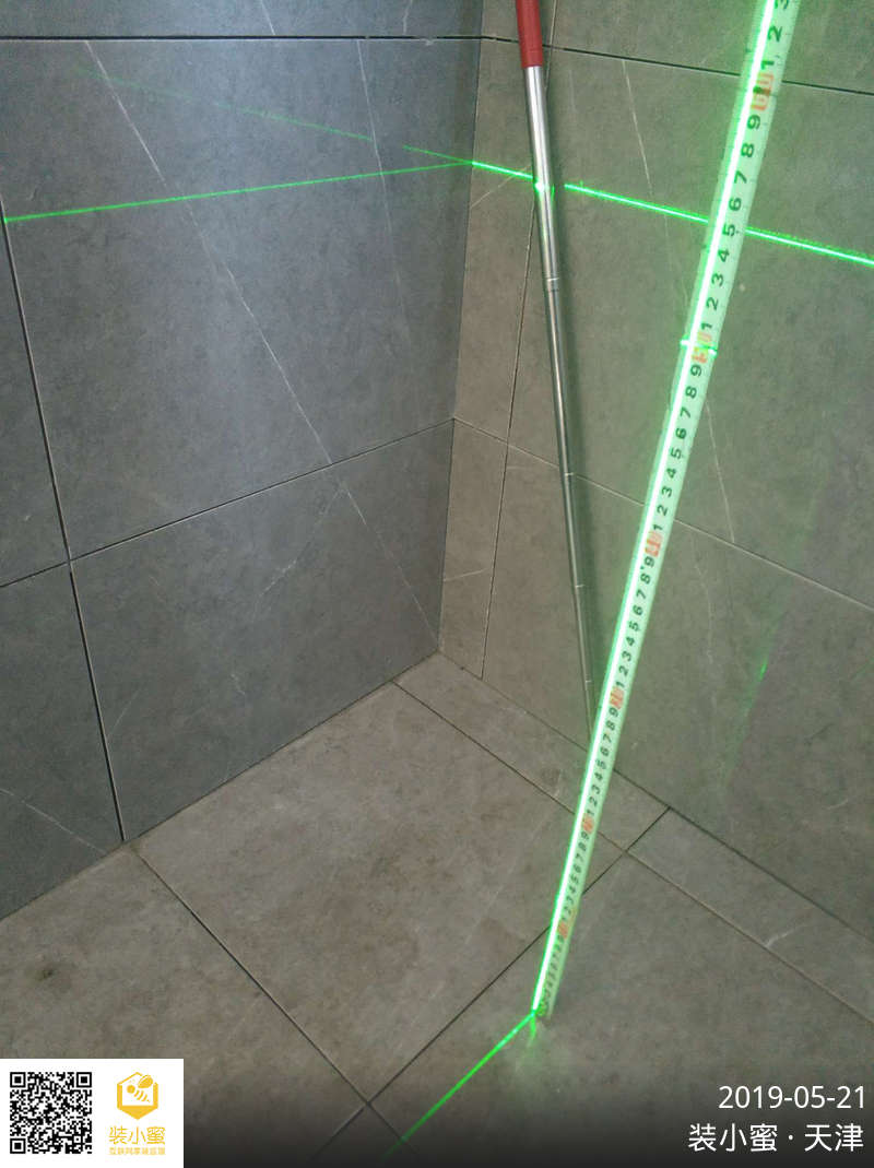

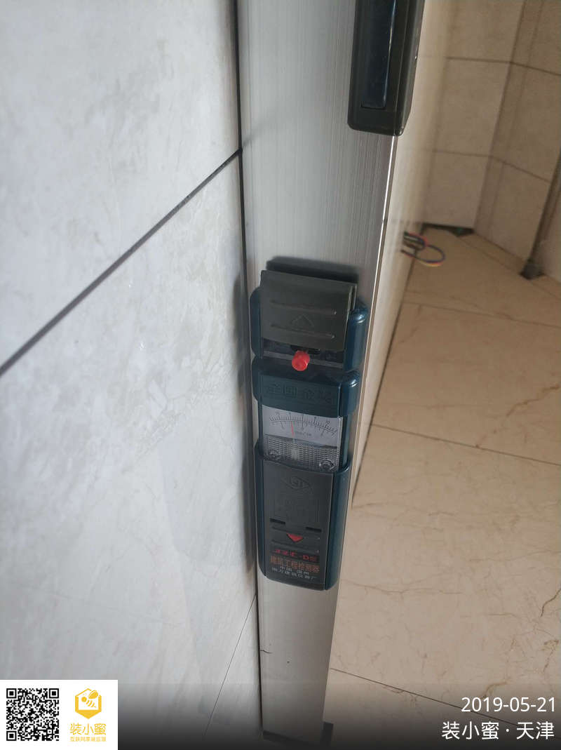

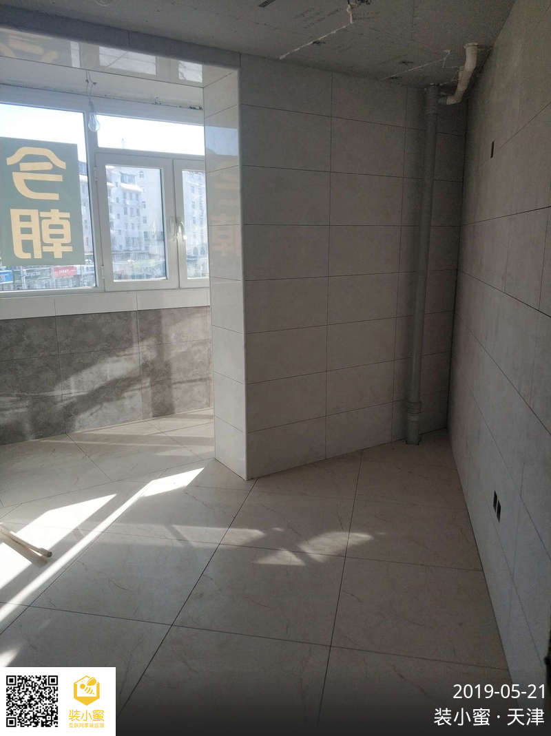

4厨房卫生间部分墙面空鼓大于标准15%,是否调整需要客户确认。

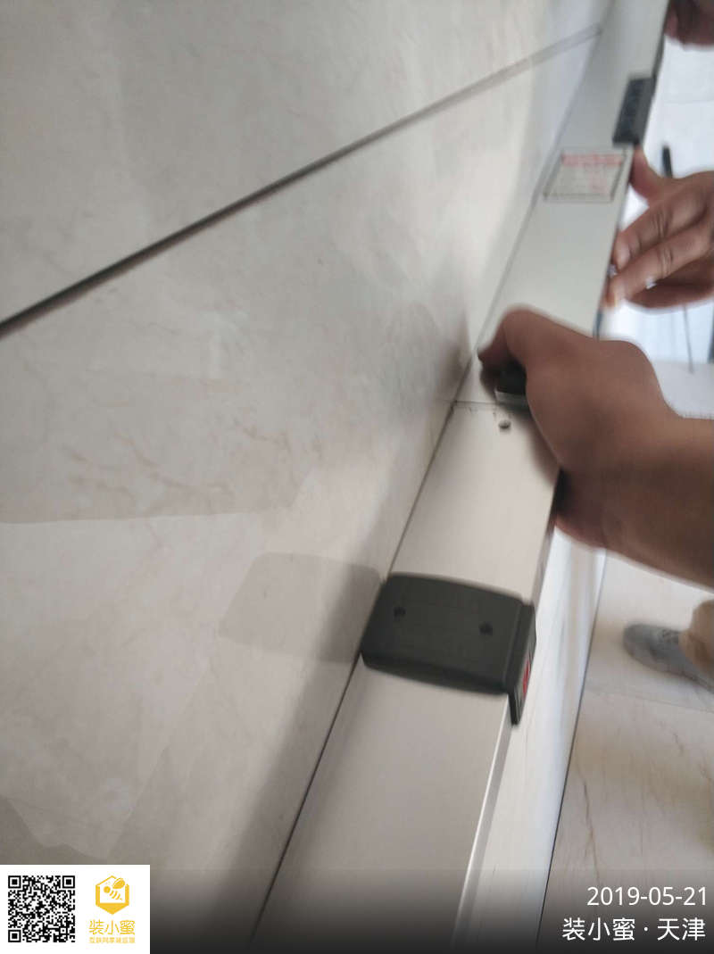

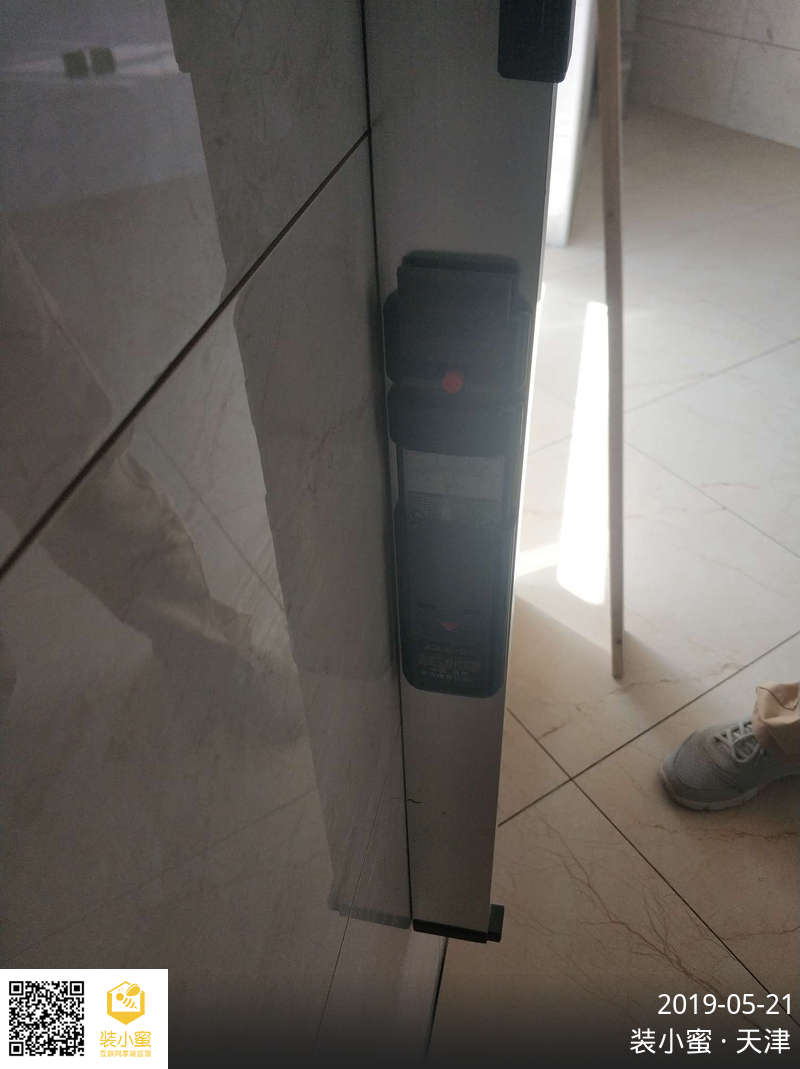

5厨房阳台窗台瓷砖,垂直度有误差,需客户确认。
6客厅石膏板带平整度,垂直度有误差,需要调整。

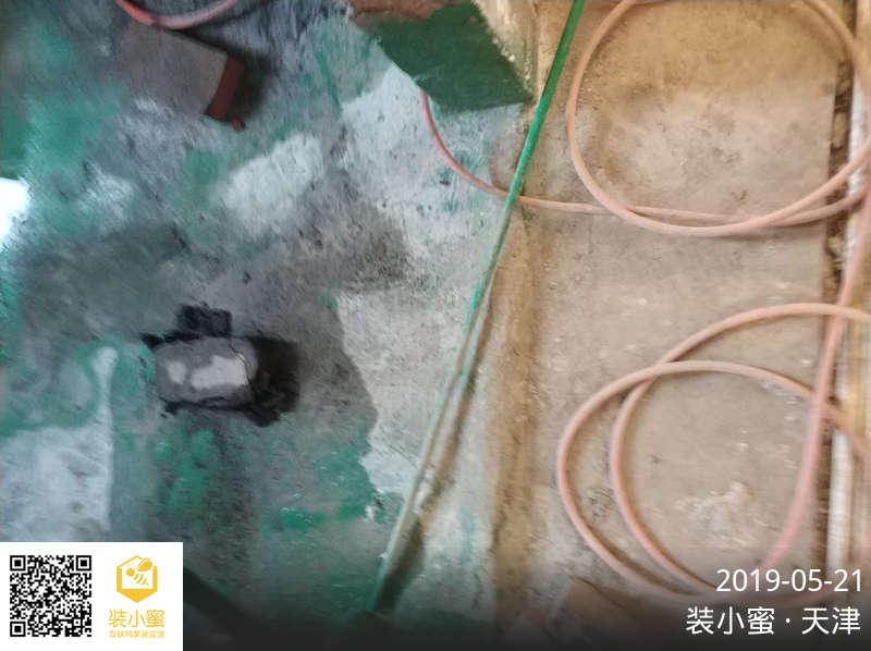

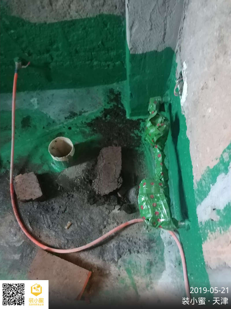

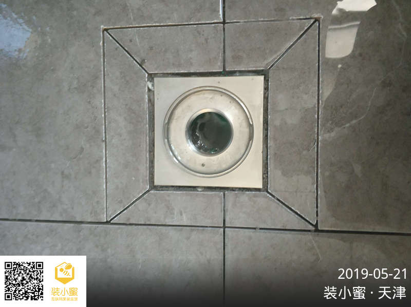

7淋浴区地漏有存水现象。
油工施工需对门口窗套踢脚线平整度修整。
厨房卫生间墙面,需要张贴水电标识。
下次工作为【油工施工】,预计在三天后上门,在下次上门期间,如有问题请及时联系我。
——来自装小蜜监理 李世华

地面砖(石)铺贴平整,符合要求
湿区地面砖坡度符合要求

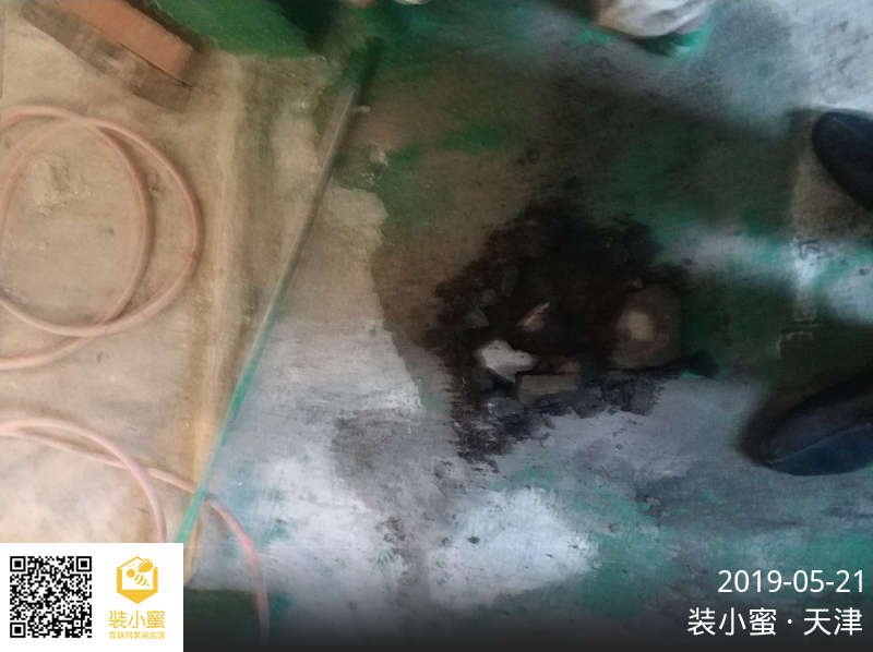

地面防水层涂膜质量符合要求
