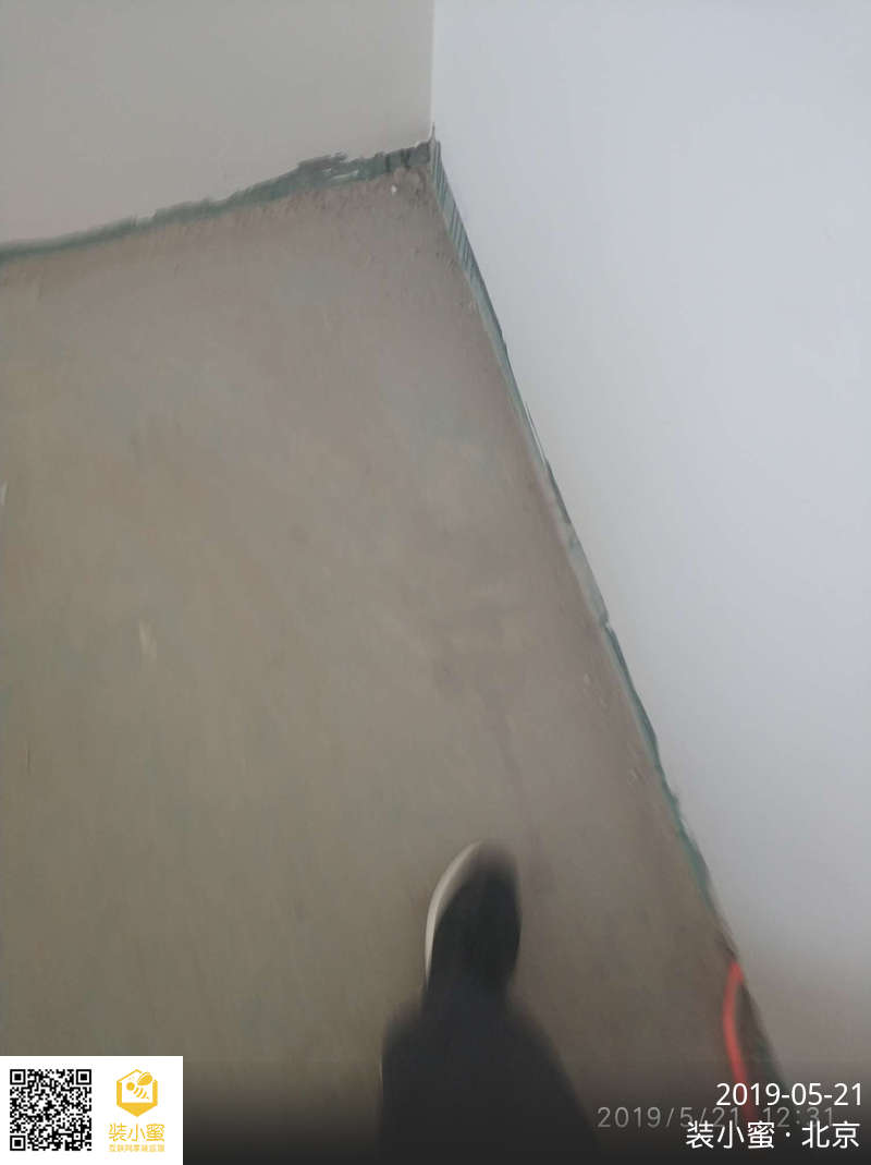

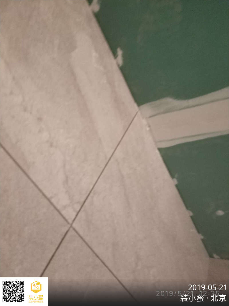

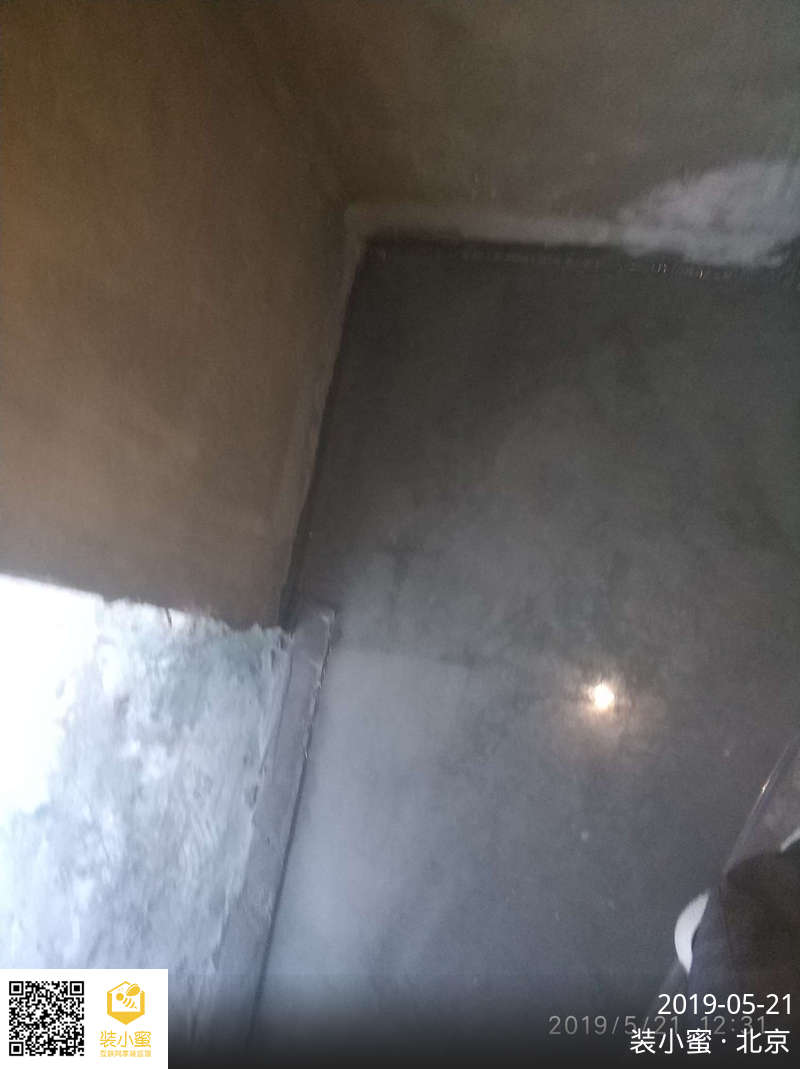

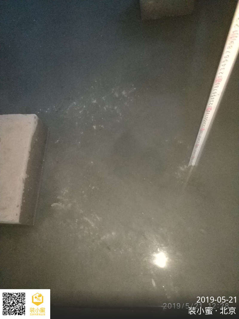

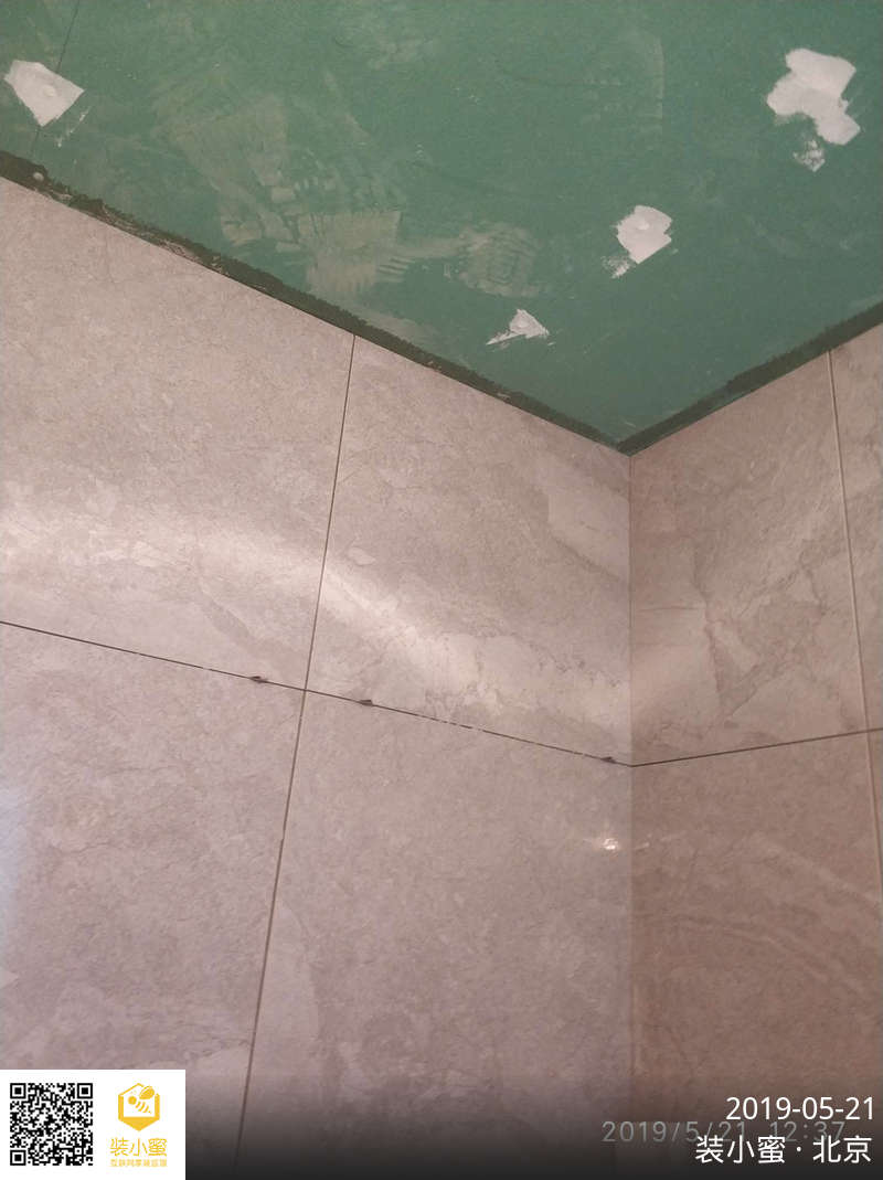

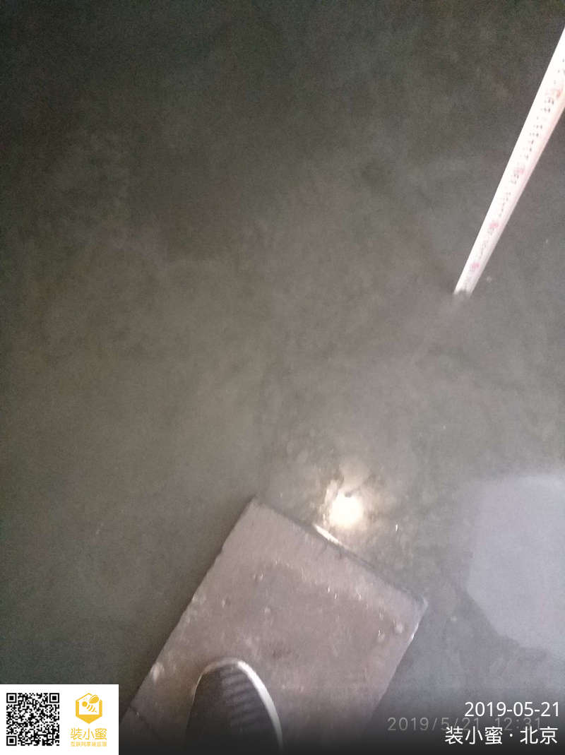

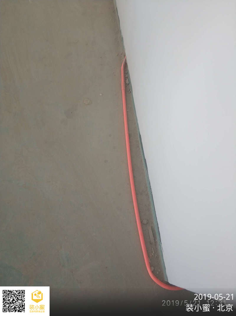

今天检查工地,瓦工在现场做贴厨房墙砖工艺,今天是验收闭水试验工艺,19号上午放的水,今天中午验收,已经达到48小时符合条件,施工进度正常。

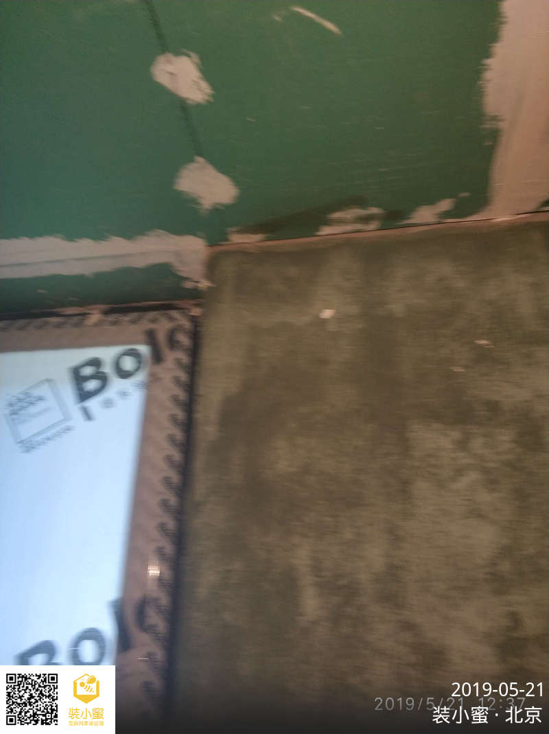

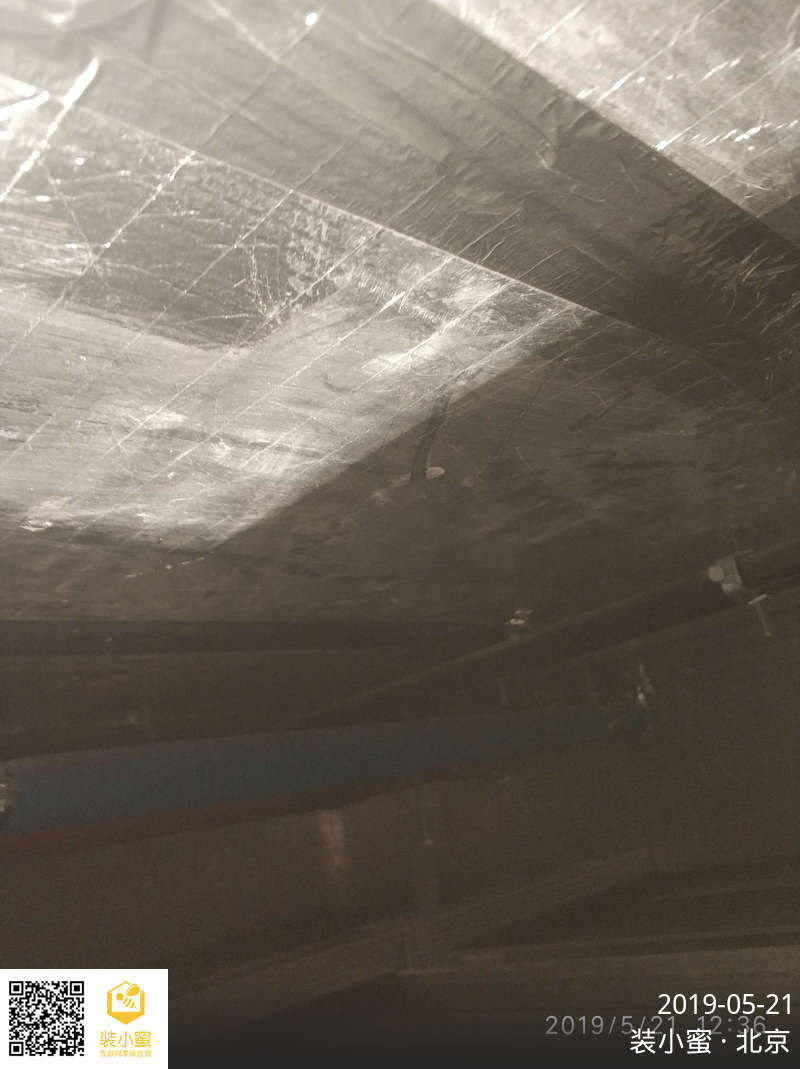

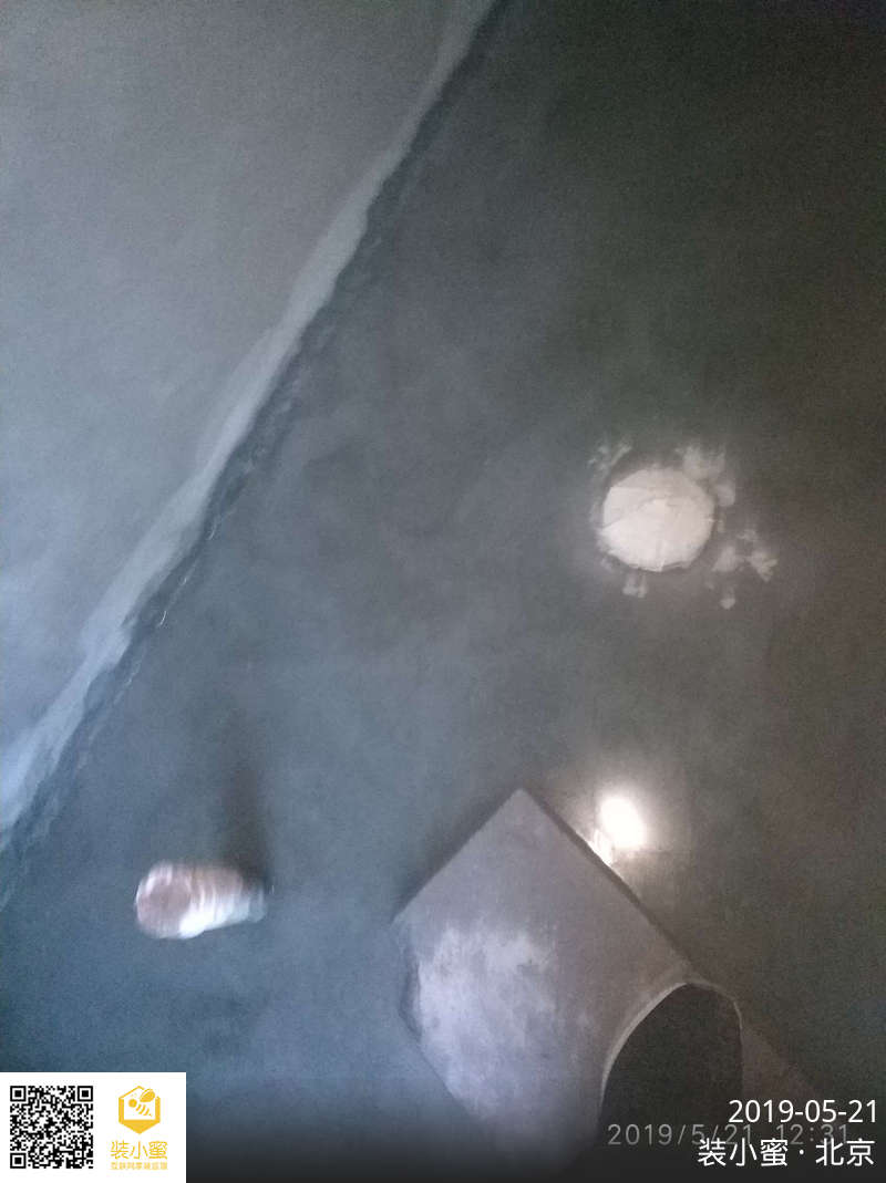

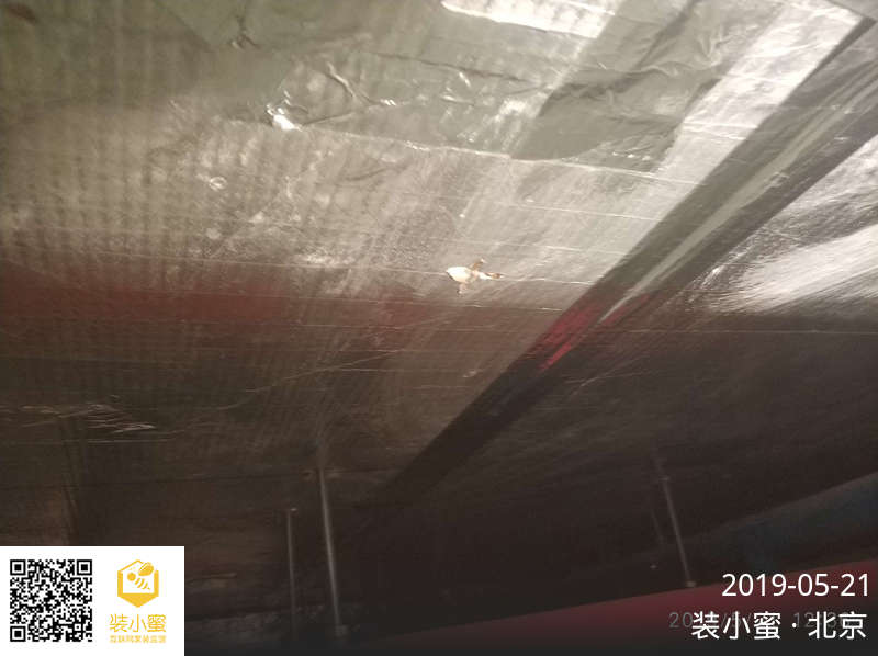

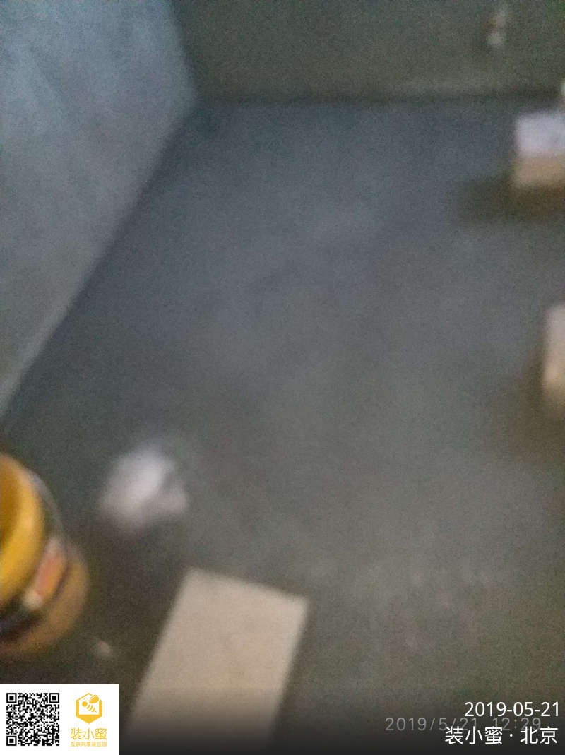

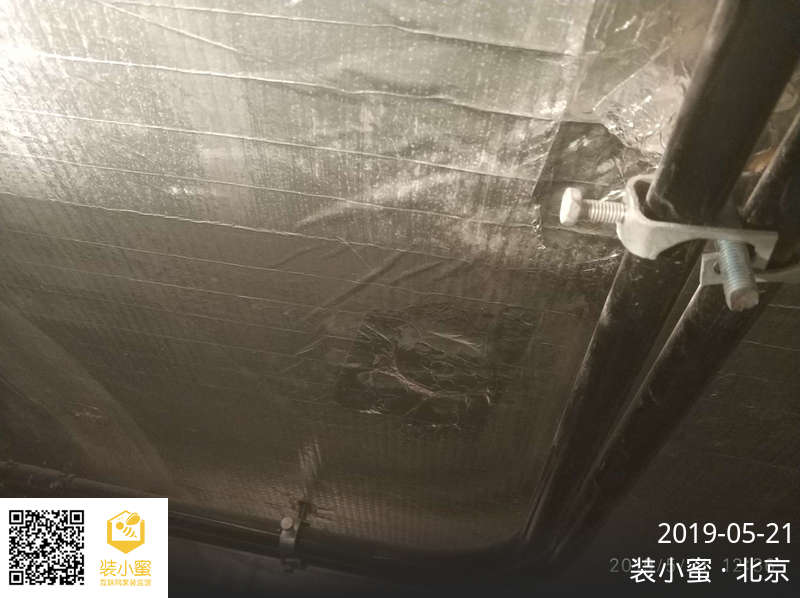

楼上水位无明显下降,四周无渗漏情况,楼下验收用手机照四壁无渗漏现象,物业配合验收,闭水试验验收合格。有几张相片是楼下的,主卧窗户口建议用大芯板包。
可以安排门及吊顶测量。

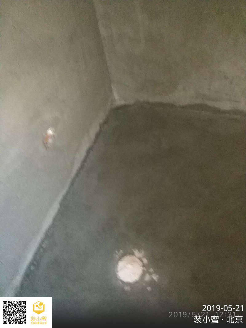

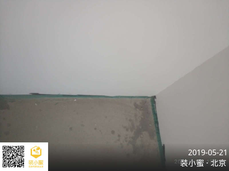

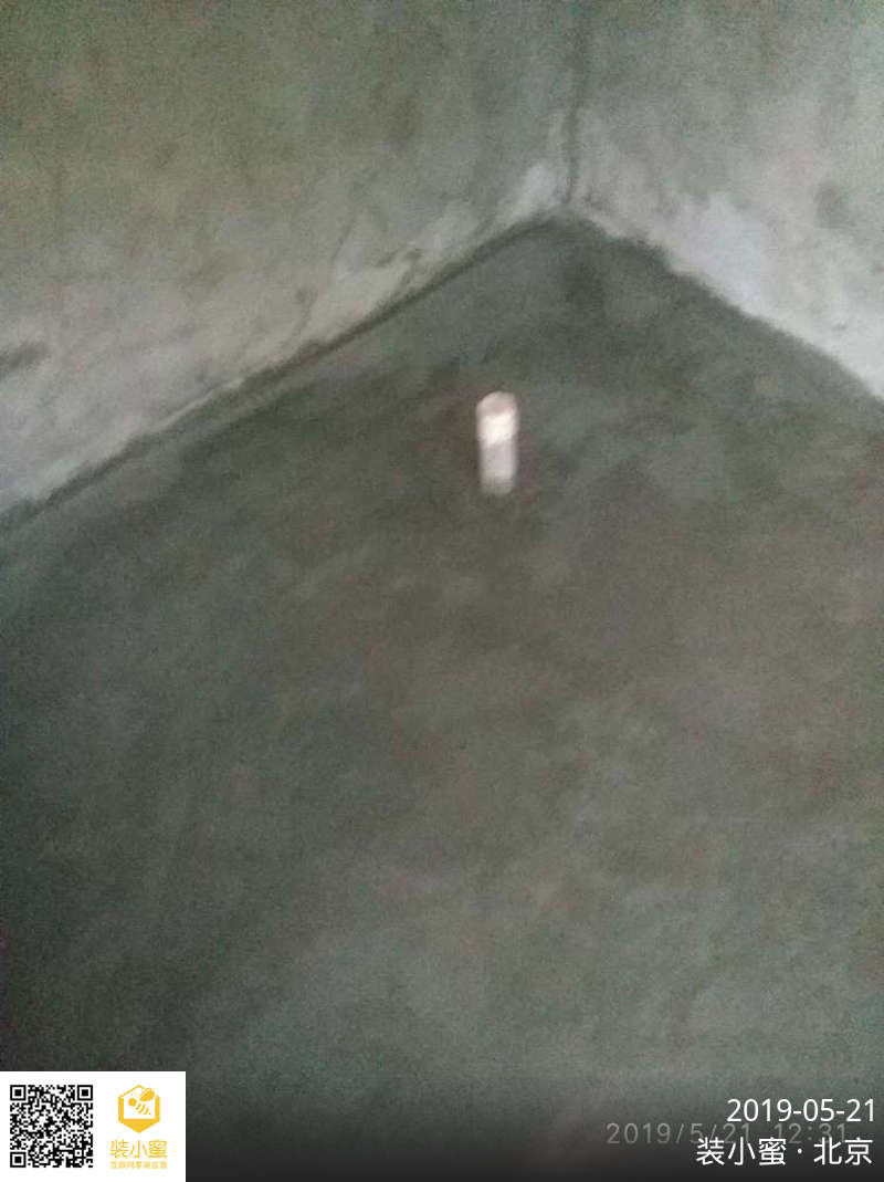

地面防水层涂膜质量符合要求

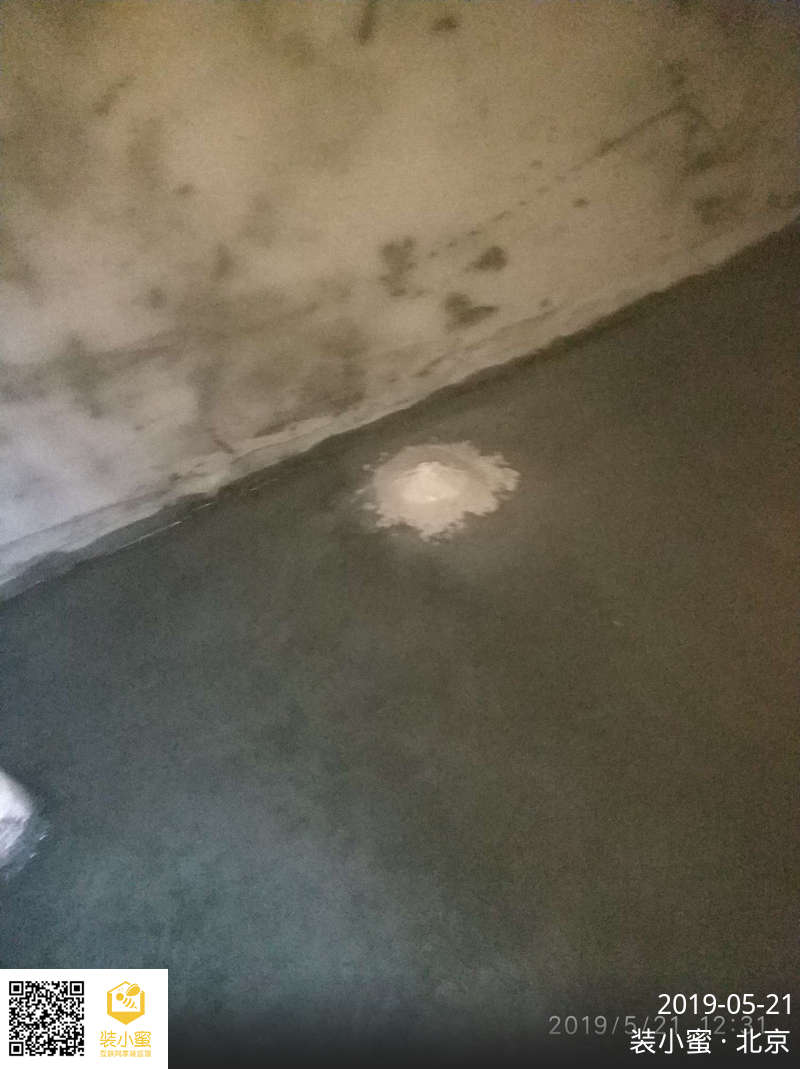

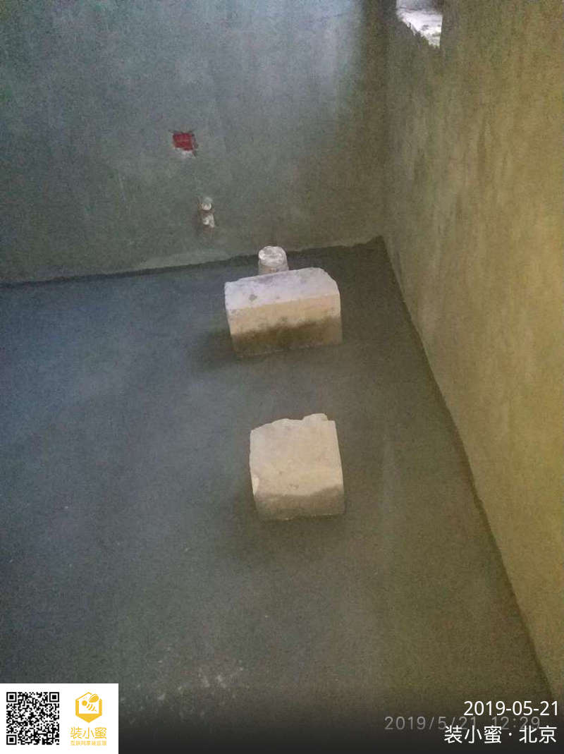

管根部位加强防水
淋浴房区域经闭水试验,无渗漏现象

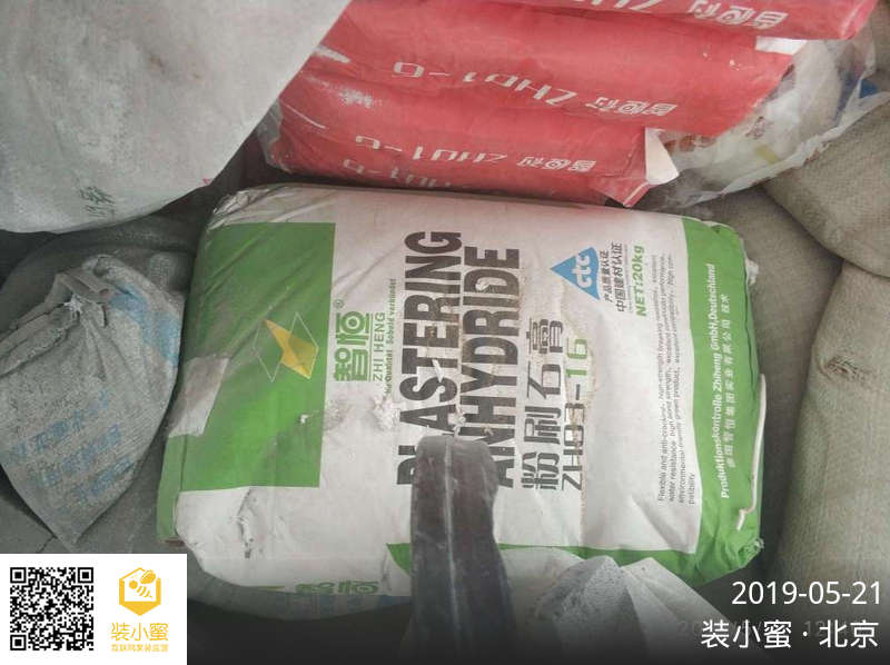

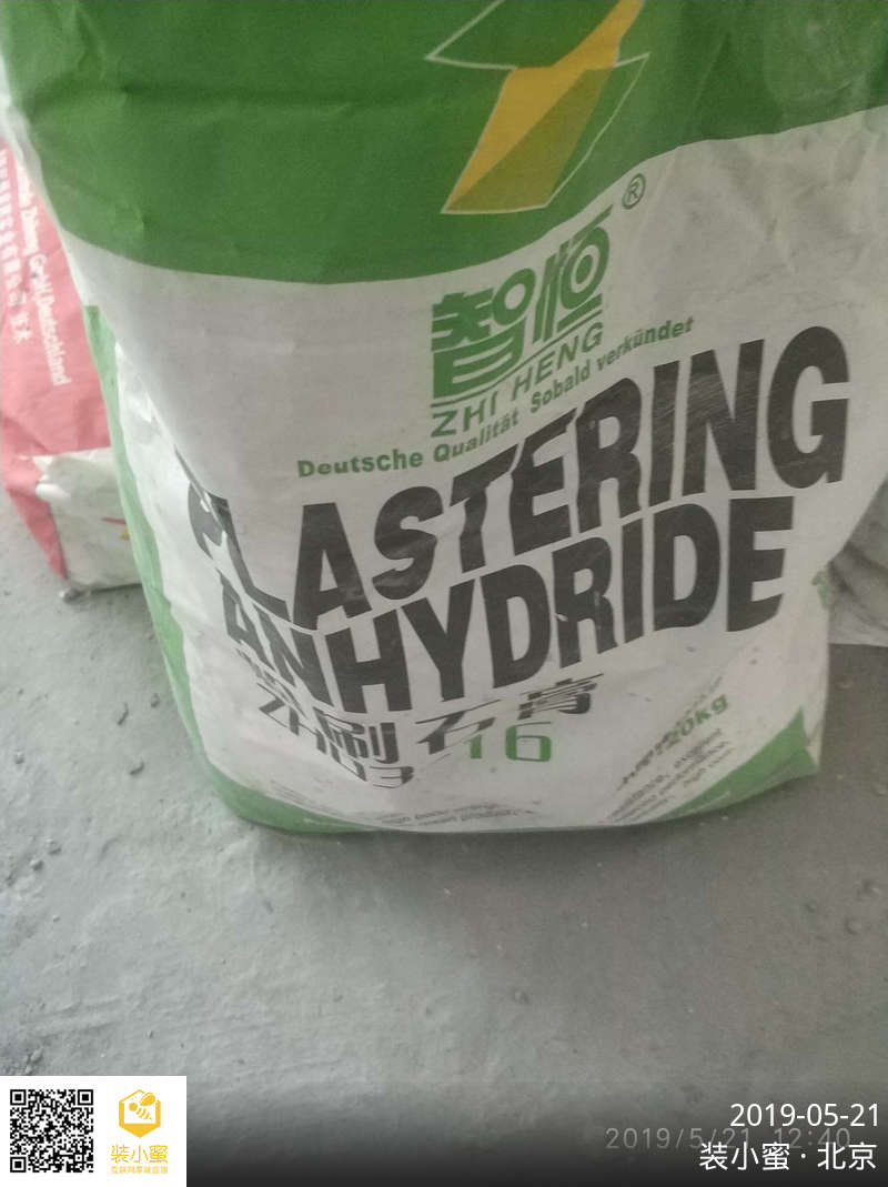

底层石膏
耐水腻子
