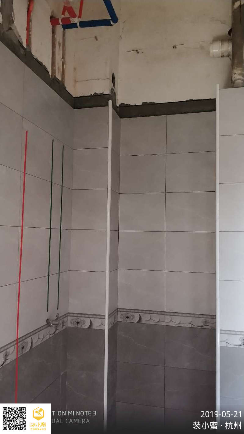

1:隐患项复检:部分已整改,部分客户通过(墙面砖不平阳台条处不平直,窗台石空鼓)

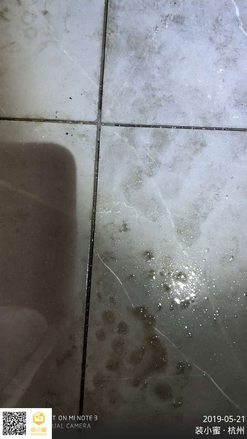

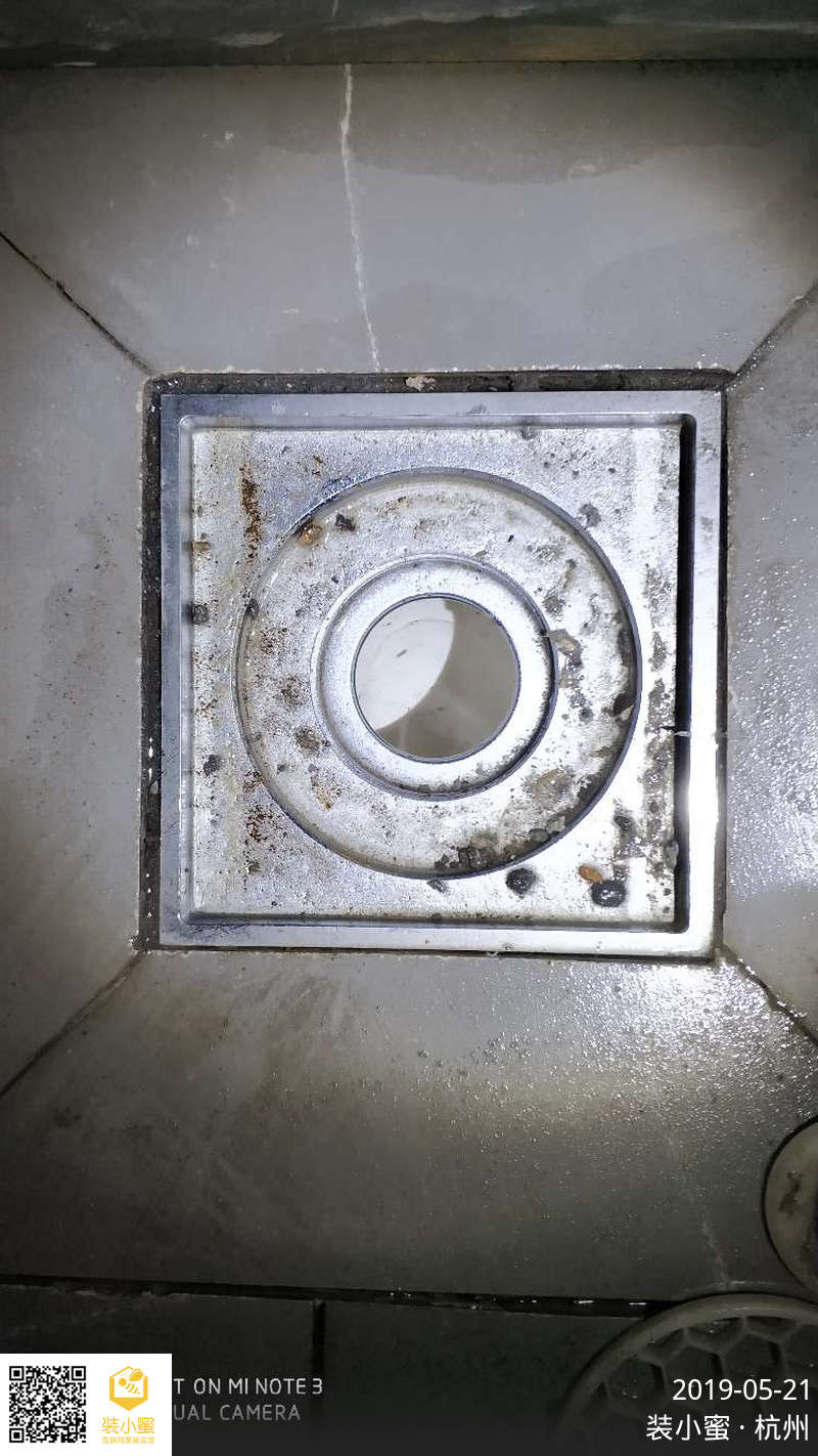

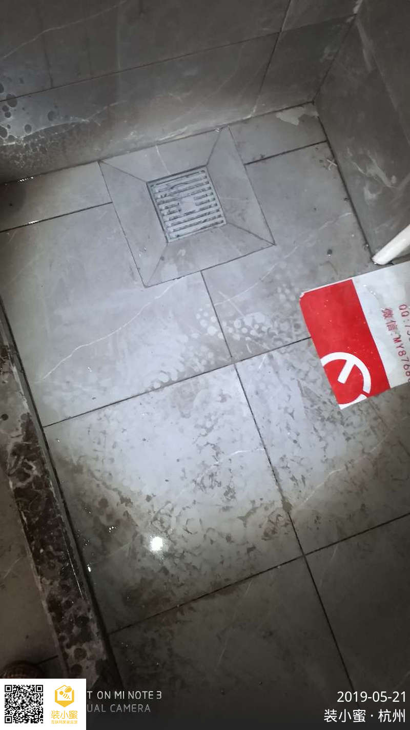

2:干区地面有积水,需重新铺贴处理
3:阳台门顶瓷砖空鼓,需处理

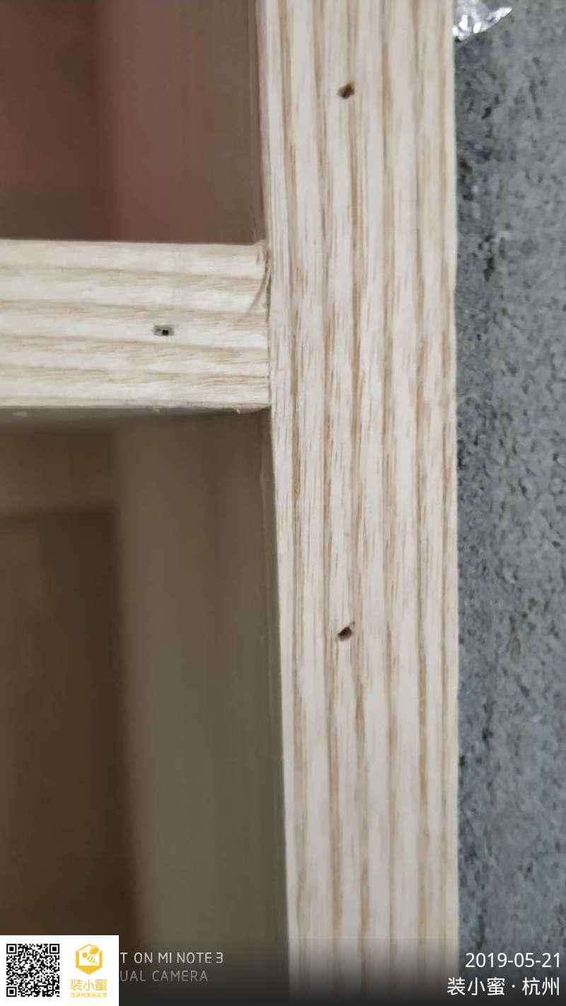

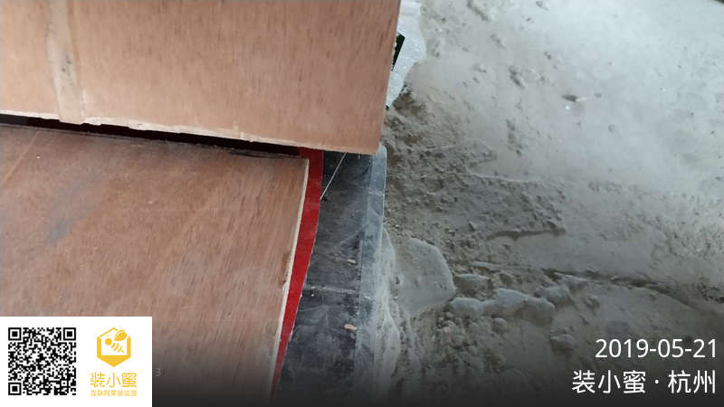

4:衣柜双层竖隔板未粘胶固定,易变形,需用白胶粘合固定
以上问题已告知客户及项目经理需整到位后方可进行下一环节施工,下次巡检时复检。

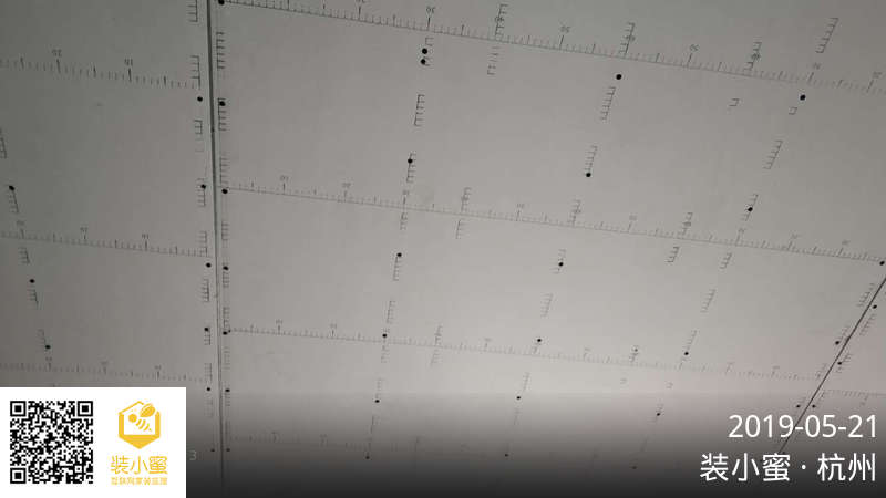

1:石膏板面干壁钉、钉眼的防锈处理。
2:新老墙交接、线槽开槽处的防裂加强处理。

卫生间干区地面砖坡度符合要求

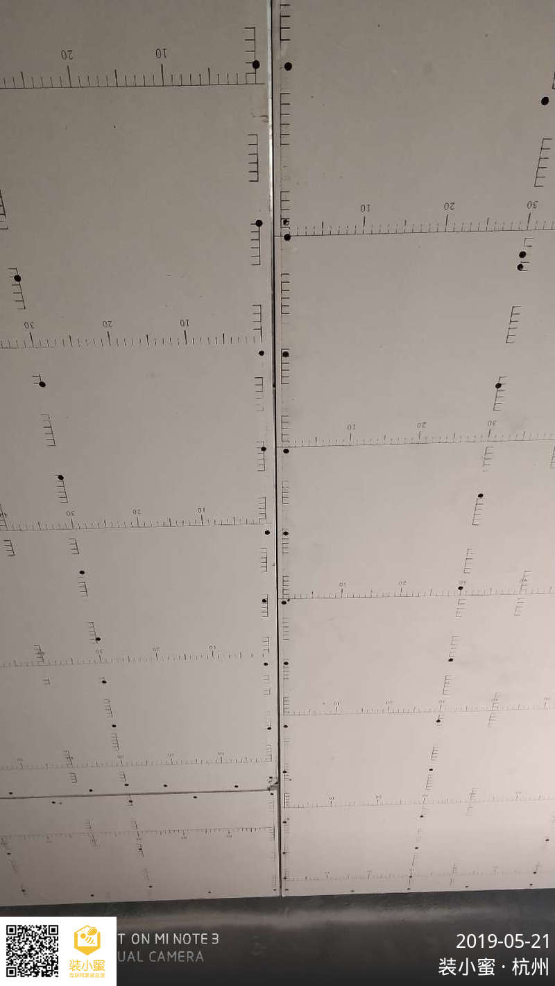

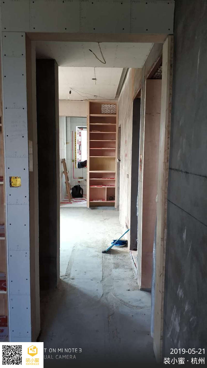

墙面基层(骨架)施工符合设计要求
墙面基层(骨架)施工符合设计要求

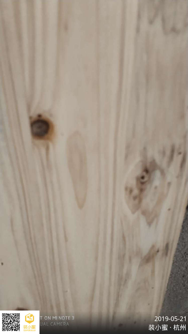

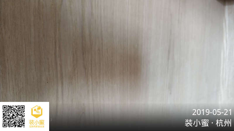

木基层板固定牢固
门洞两侧墙面垂直偏差符合要求
基层门洞修正尺寸符合要求
木基层板离地与防潮处理符合要求
湿区地面砖坡度符合要求
木基层板表面平整、牢固
木饰面板粘贴施工符合要求
木饰面板花色符合要求
木线条表观质量符合要求
木线条安装施工符合要求

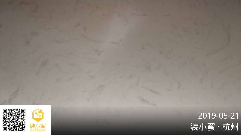

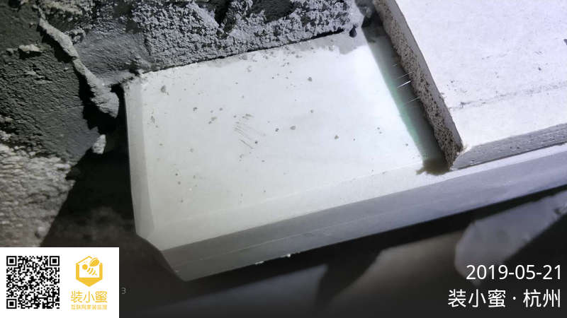

石材表面完整,无明显破损、缺陷
石材表面平整,拼接处理符合要求
石材磨边光滑,加工符合设计要求
窗台石细部加工符合要求
大理石饰面板块的安装排序符合要求

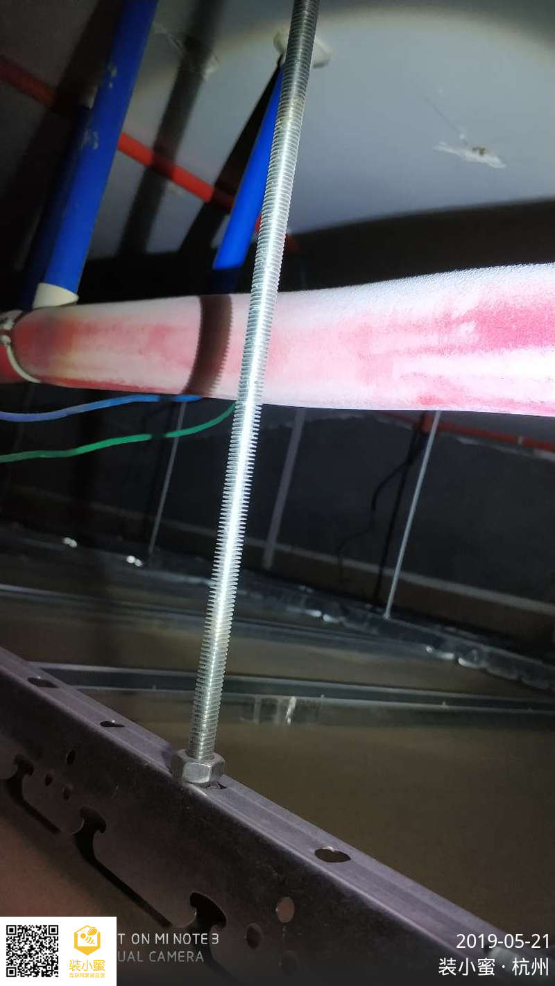

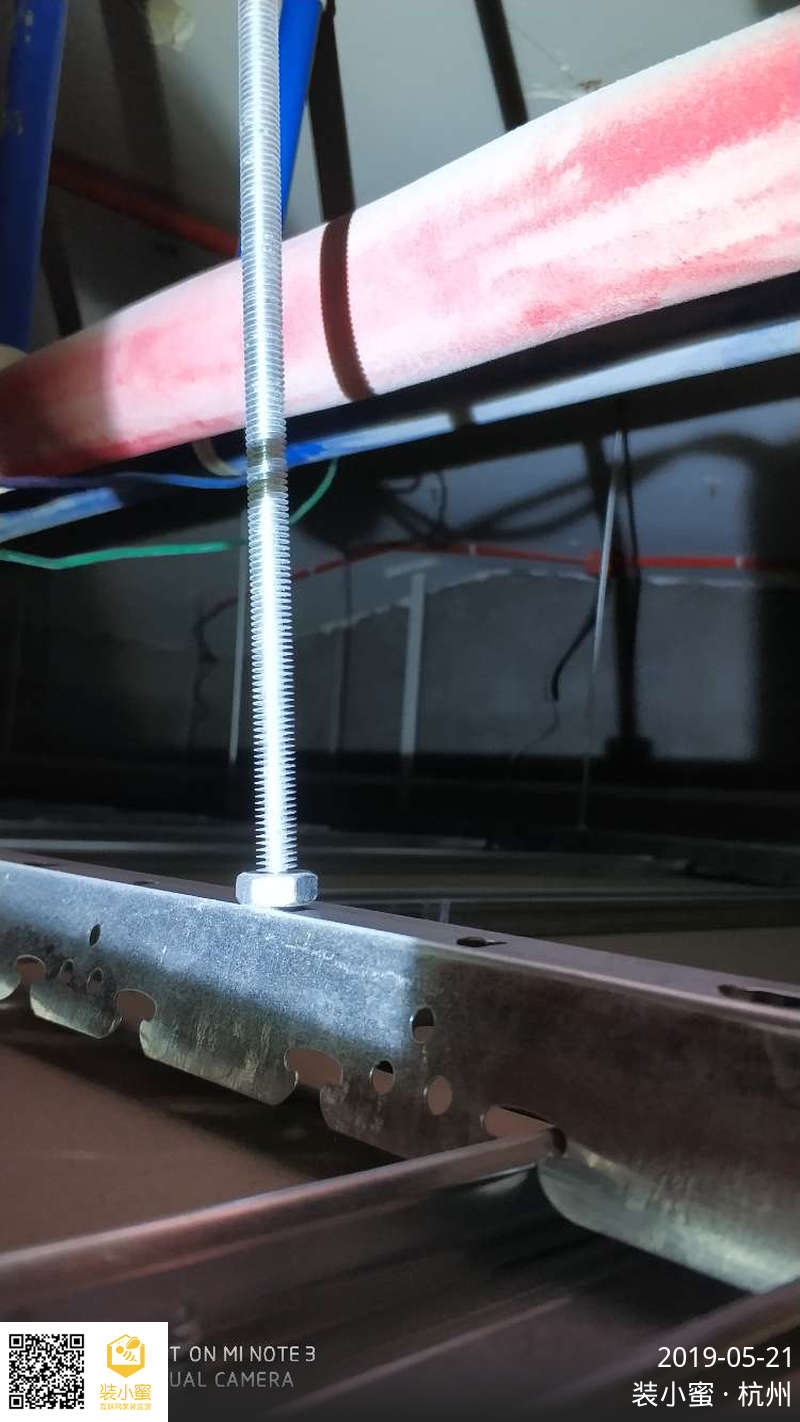

吊杆平直,用材符合要求
吊杆与主龙骨固定符合要求
主次龙骨质量符合要求
主龙骨安装固定施工符合要求
次龙骨安装固定施工符合要求
瓷砖表面水电管线的走向已标识
