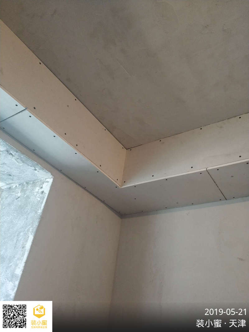

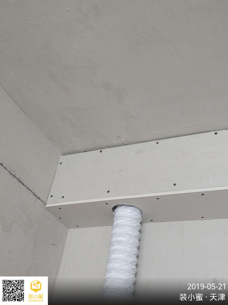

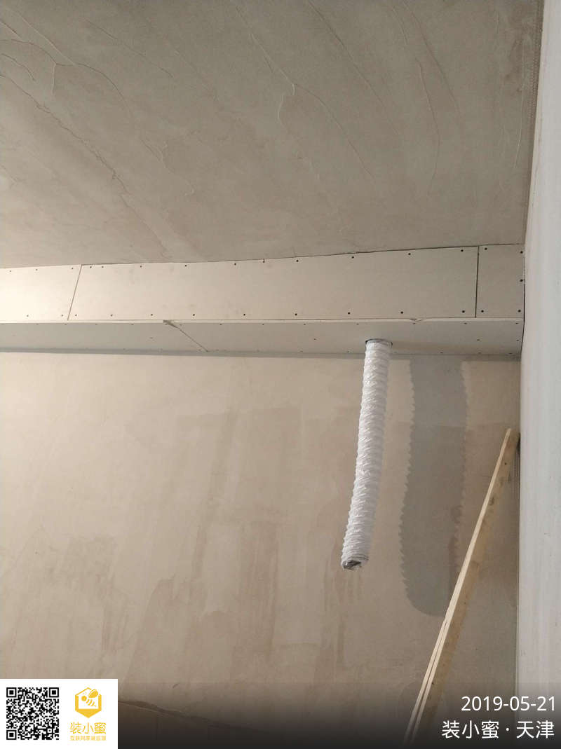

1.客厅吊顶局部石膏板表面有破损,建议调整处理。

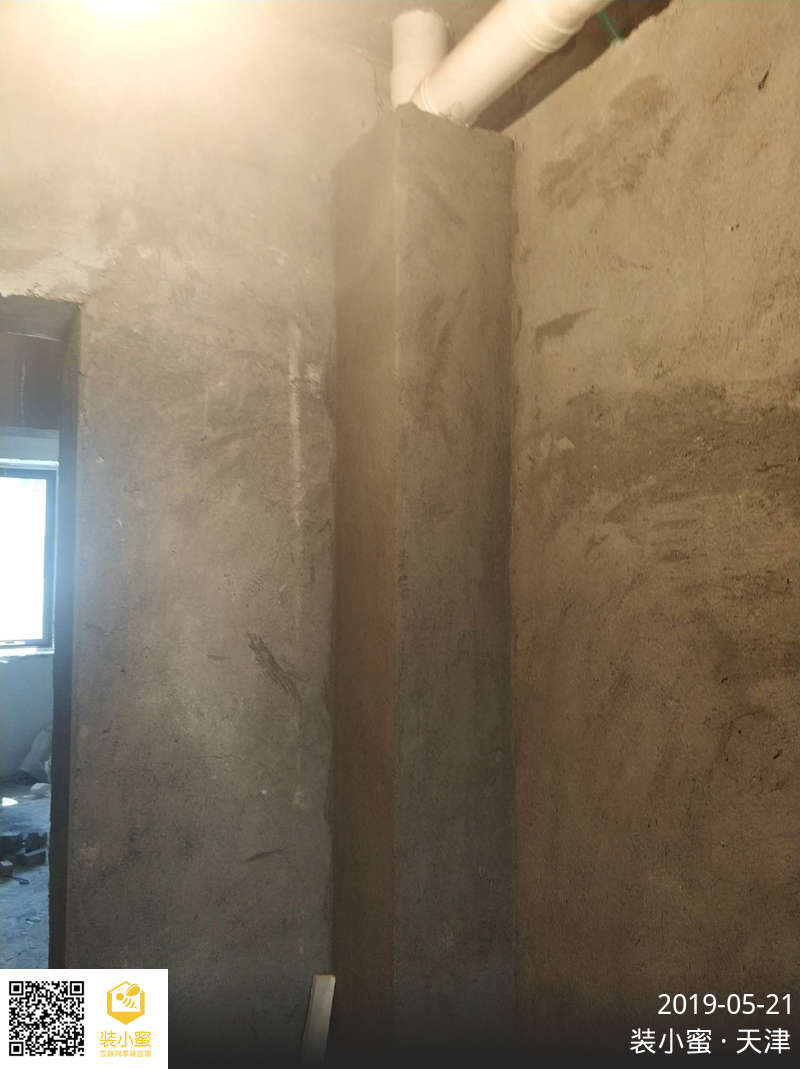

2.主卧阳台新砌红砖局部灰缝不够饱满,建议加强。

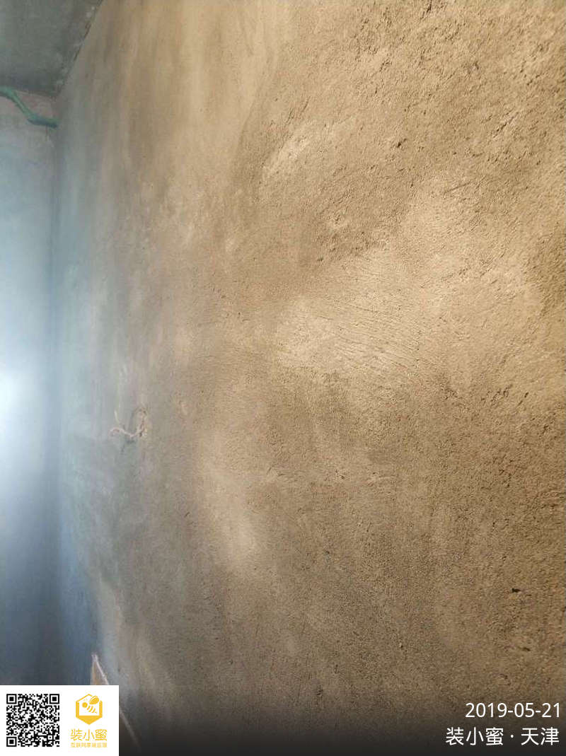

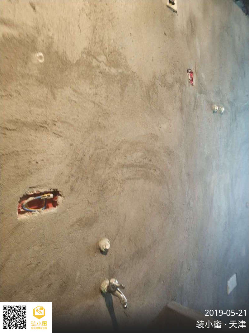

3.屋内石膏粉刷层墙顶面平整度有误差,需要加强平整度。
新建墙体及抹灰层建议淋水养护,避免因为干的过快造成开裂,需无空鼓开裂情况在贴砖。

石膏(墙尼)找平平整检查,可进行下一道施工
砌块表面平整,灰缝饱满
