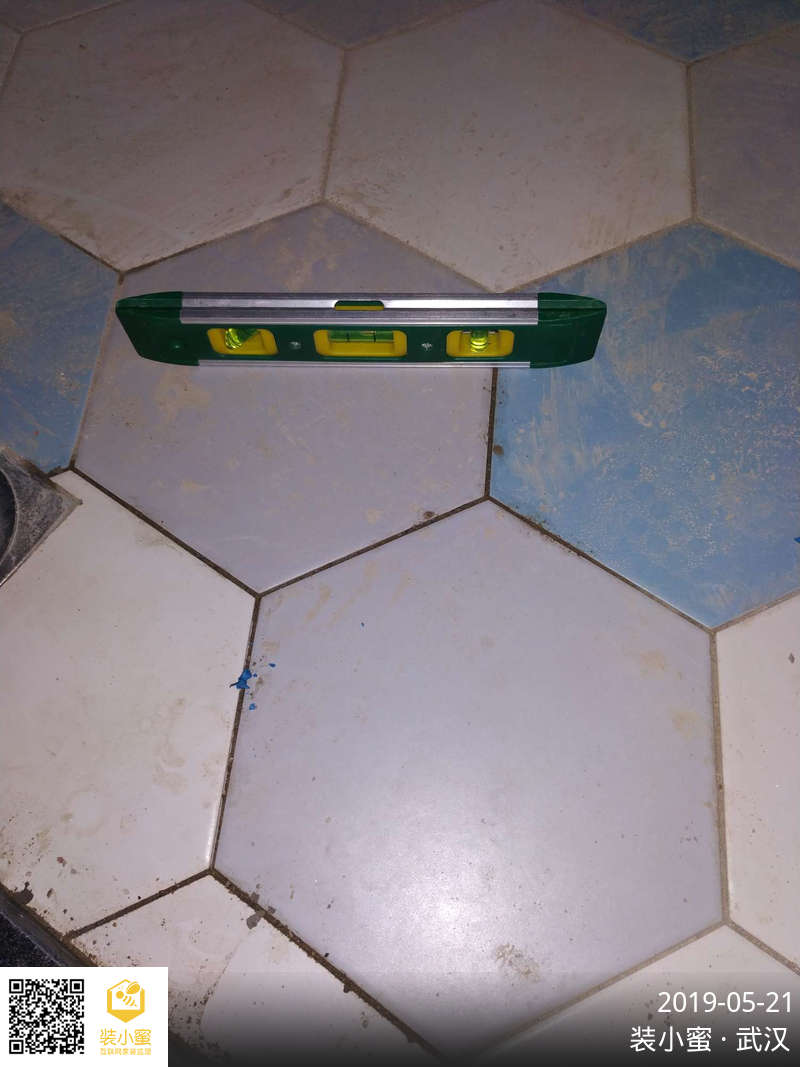

1,客厅地面中间不平最大高出4毫米左右,卧室再大误差三毫米左右,是否能铺地板,因每个厂家要求不一样,要根据厂家确认。

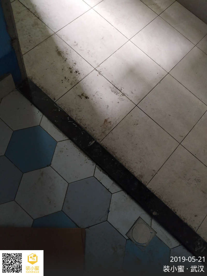

2,阳台地砖有几片有空鼓现象,建议返工换砖或者灌浆处理。

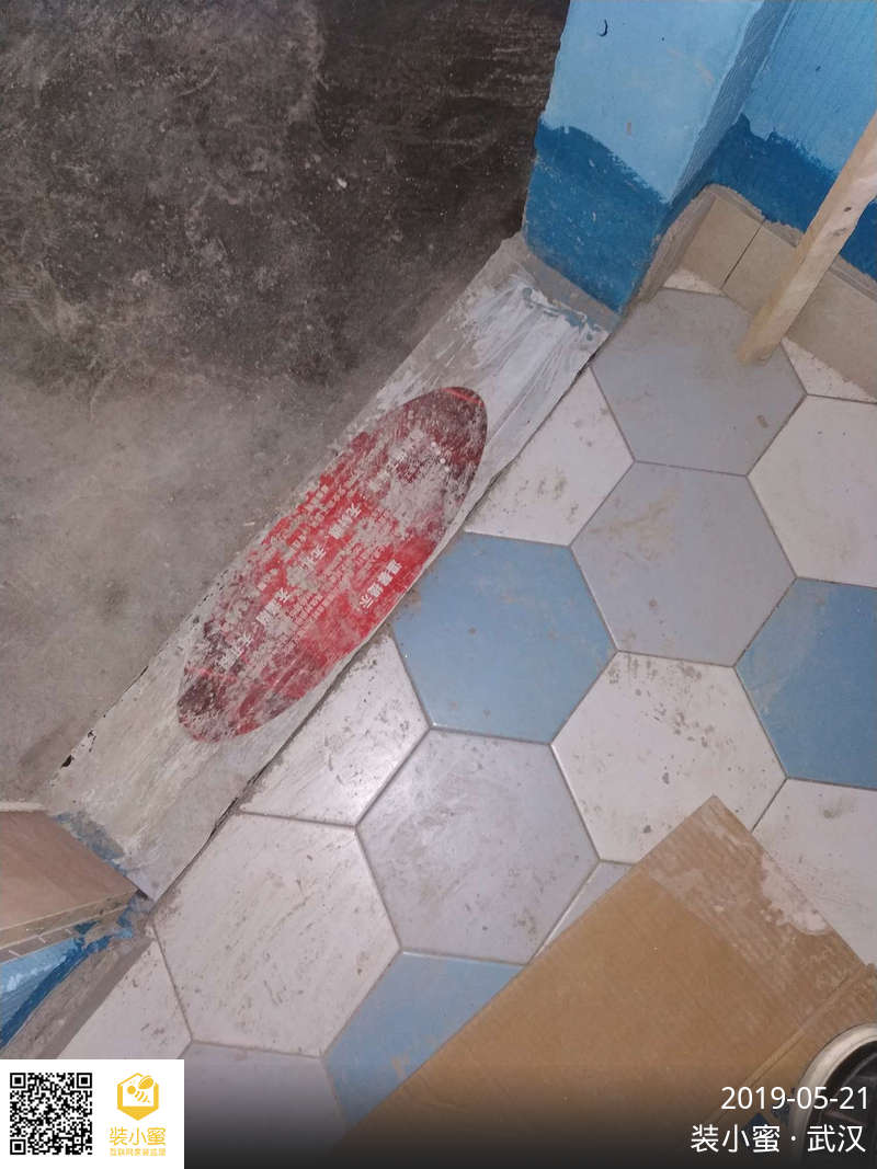

门槛石与安装符合要求

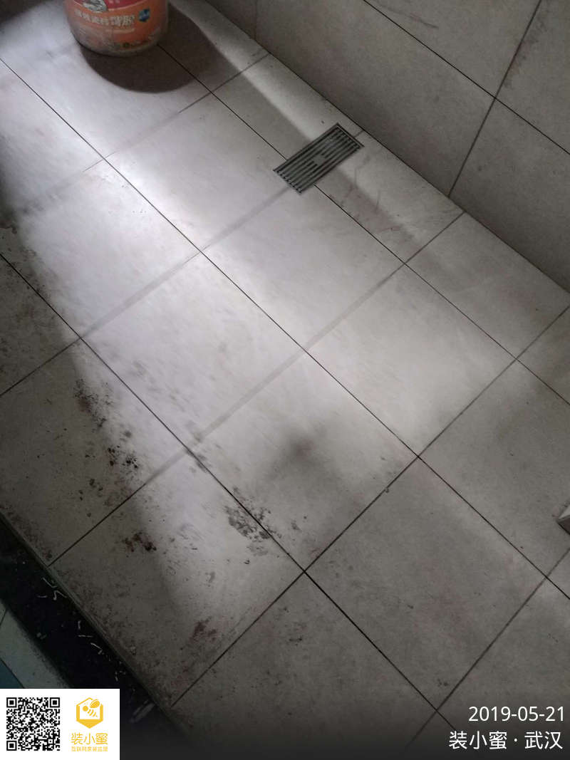

卫生间干区地面砖坡度符合要求

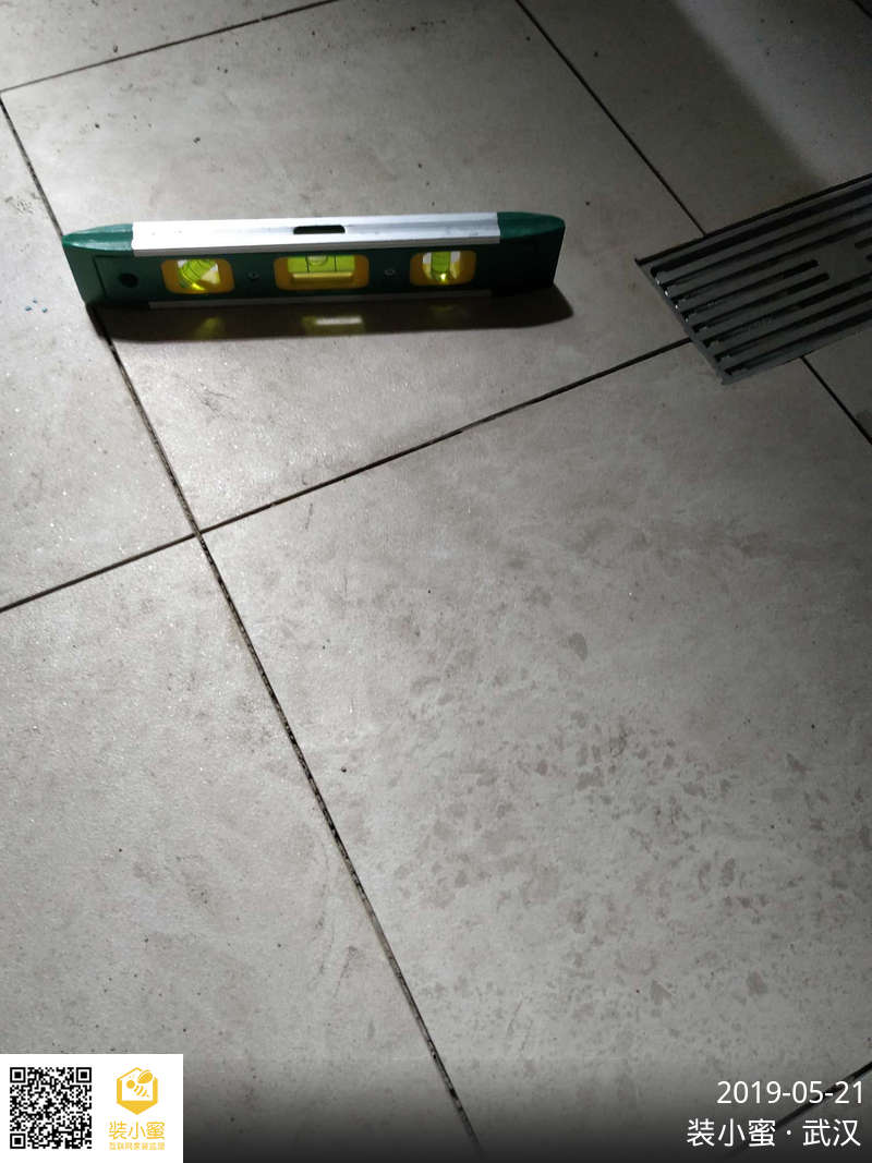

湿区地面砖坡度符合要求
精找平层(地板)表面质量符合要求
