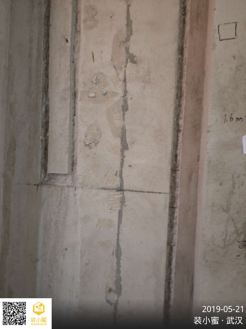

1.墙面空鼓,待整改。

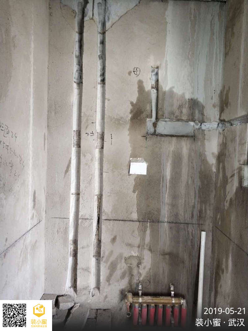

4.中央空调排水管接到厨房排水管,无存水弯,有返味和不防虫隐患,顶面排水管已做存水弯。
5.厨房、卫生间排水管需加隔音处理,包管已拆除,待包隔音棉。

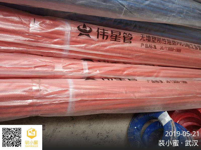

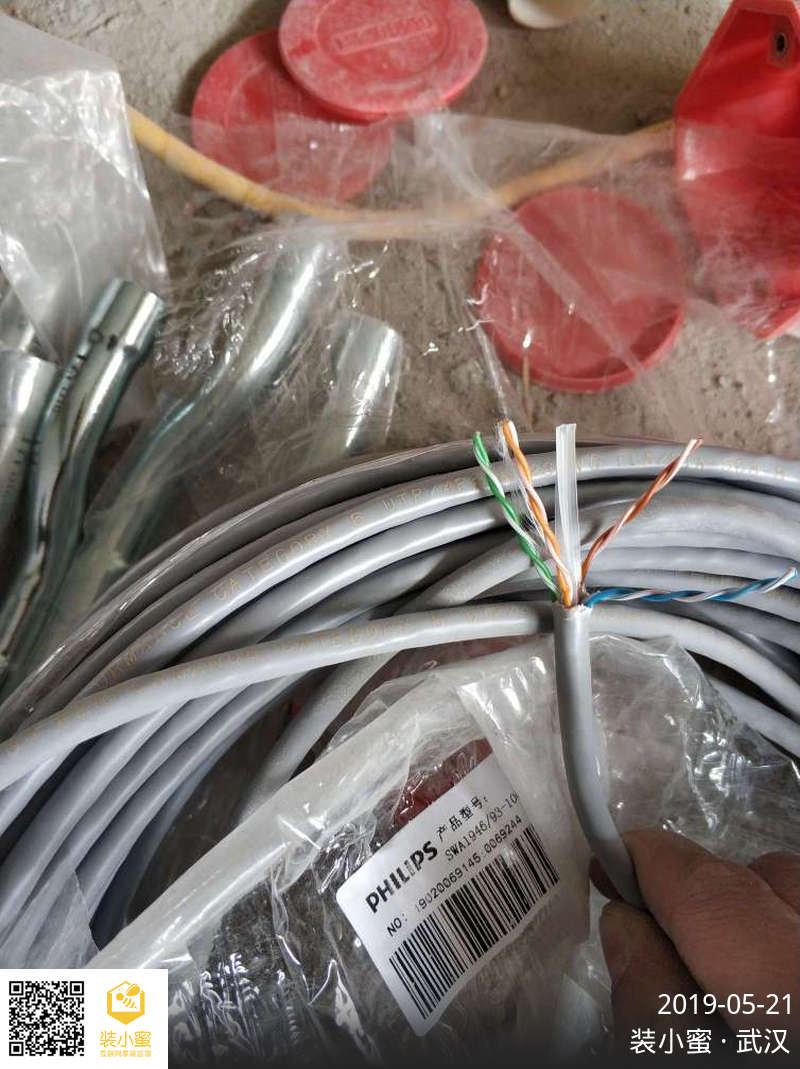

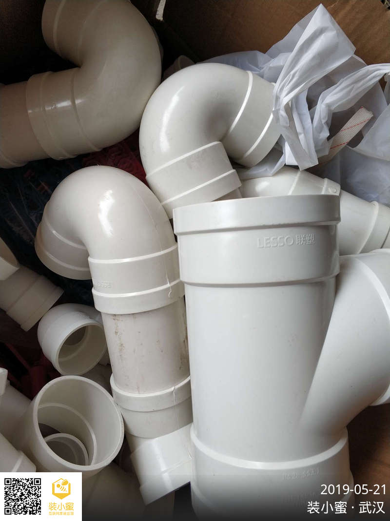

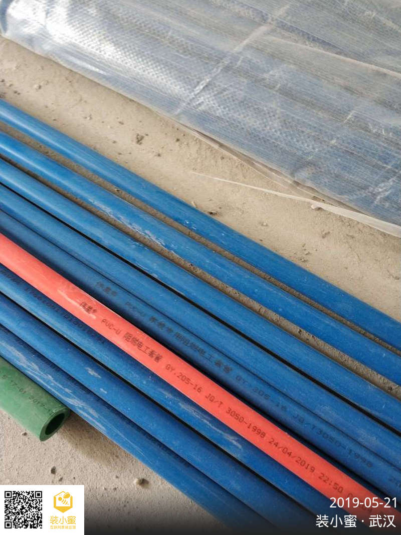

1.武汉二厂2.5、4、6平方单芯线。

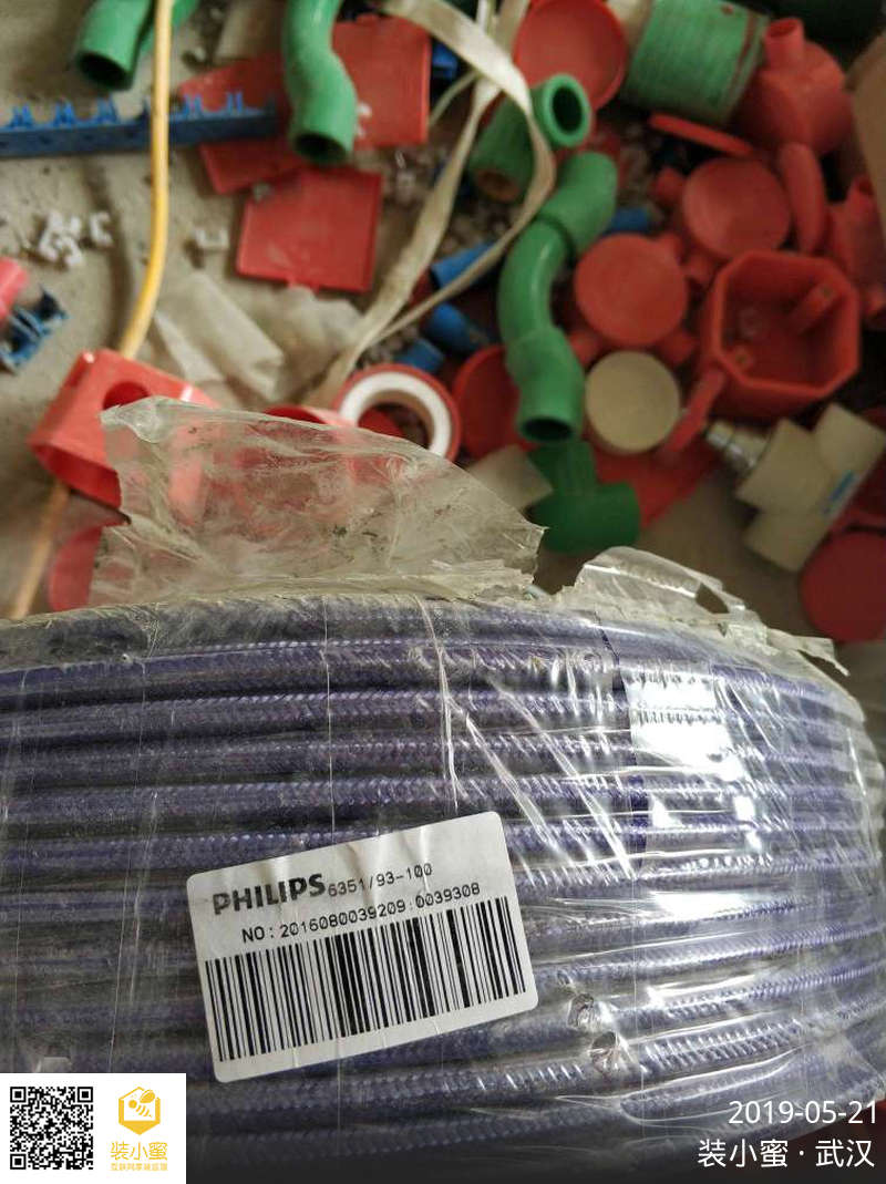

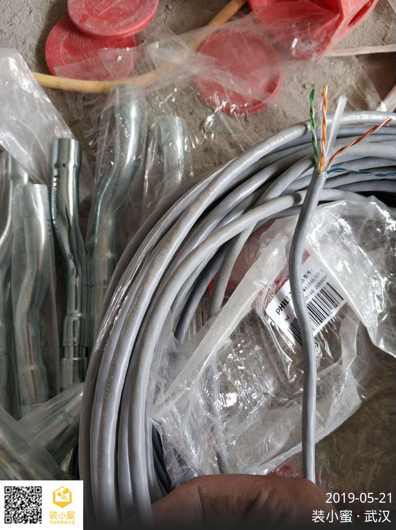

2.飞利浦六类非屏蔽网线。
3.飞利浦电视线。

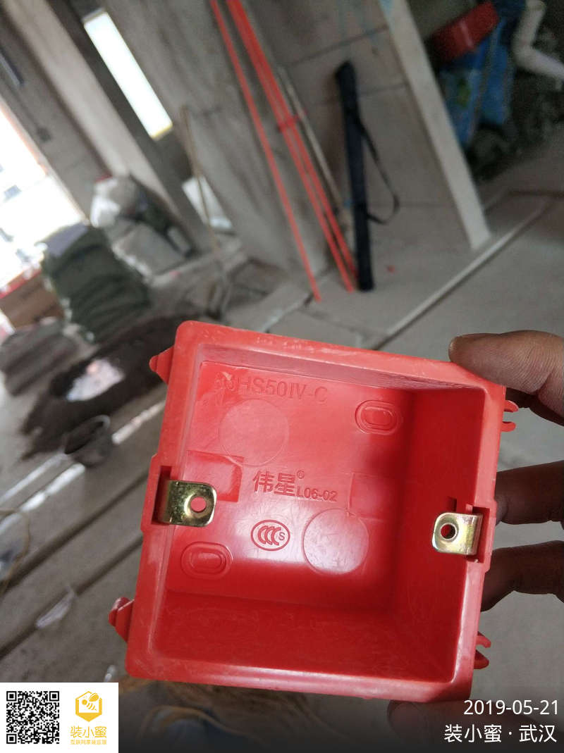

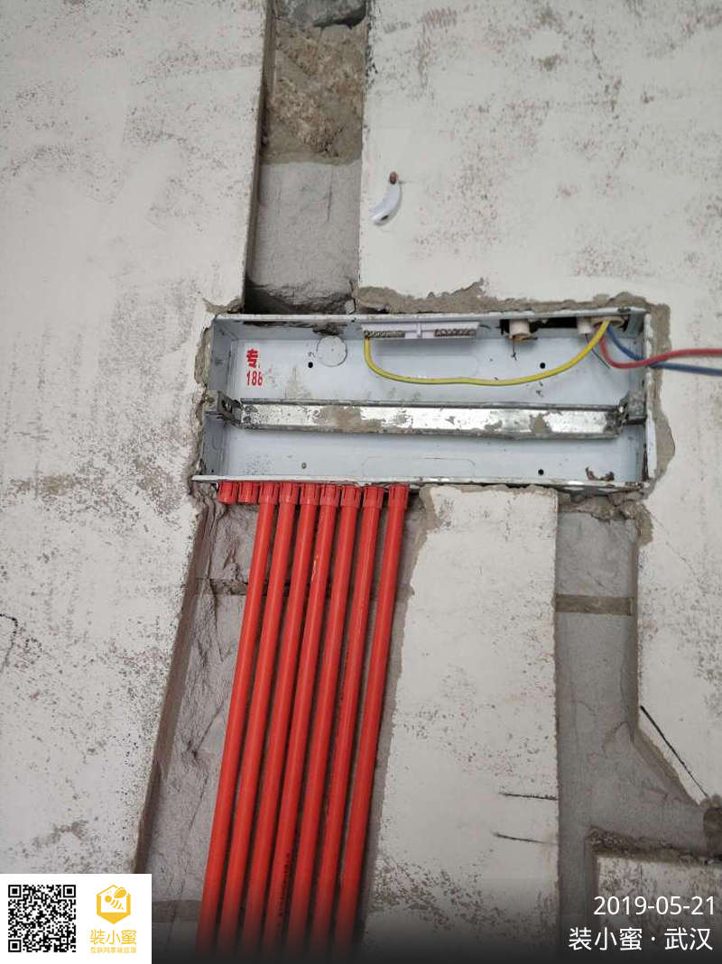

4.伟星86型暗装底盒。
5.伟星PVC16mm线管。

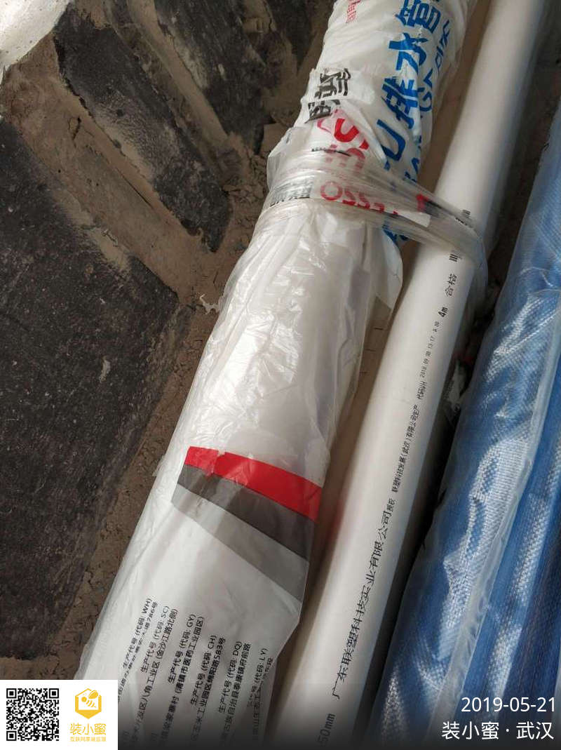

6.联塑PVC110、50排水管。

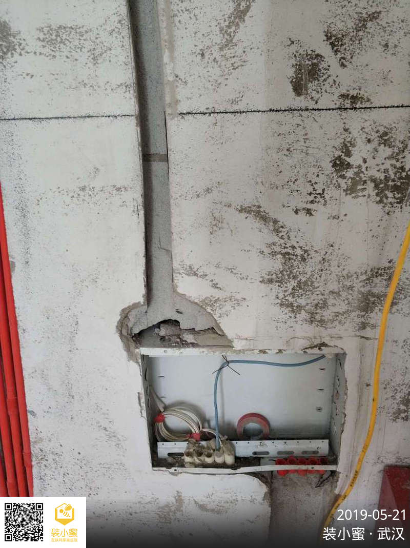

今日检查发现隐患和整改建议:
1.4平方和6平方电线只有蓝色电线,需送红色电线,避免后期电线未分色。

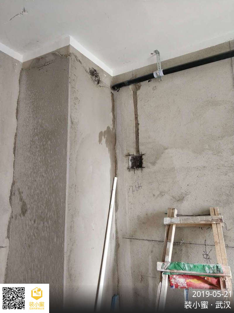

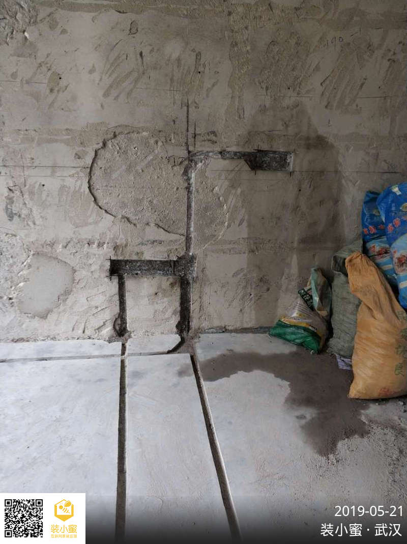

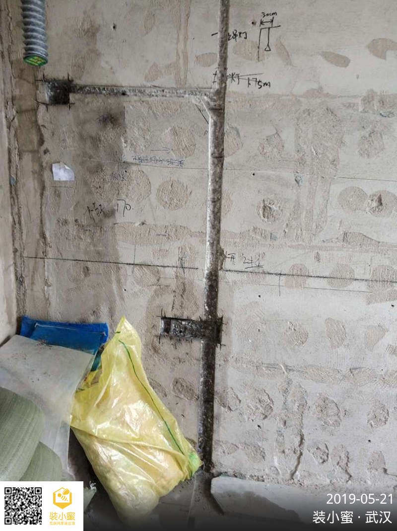

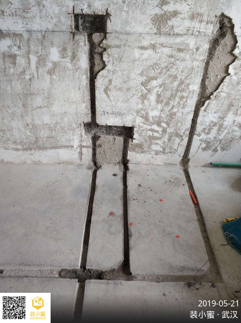

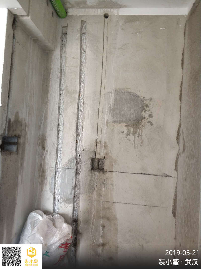

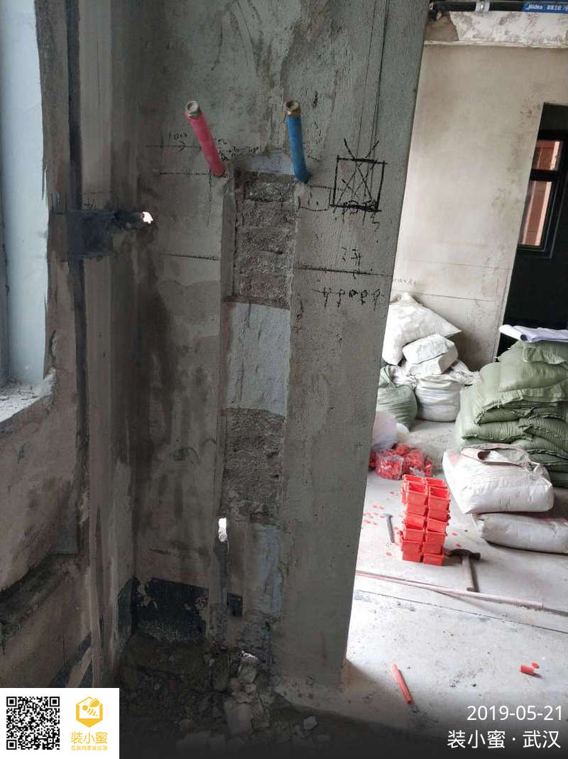

2.墙面开槽,需错开钢筋区域,禁止切割钢筋。
工人离场需关闭水阀和总空开。

排水管道安装符合要求
排水管道安装符合要求

给水点位置与水管安装方案确定,可以实施
排水点位置及施工方案确定,可以实施

开槽宽度与深度符合要求
开槽平直,符合要求
电线管
其他
其他
其他
线盒
