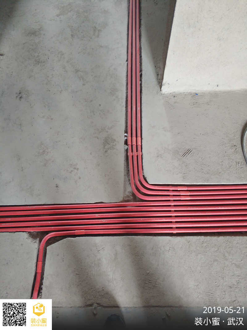

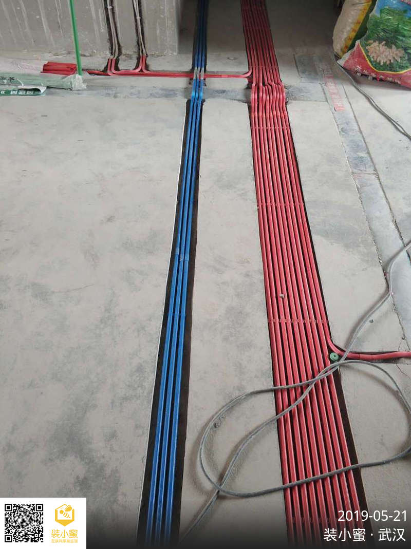

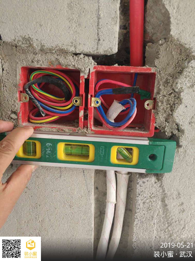

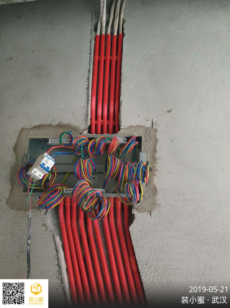

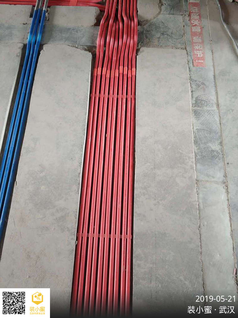

1.全房共计15个回路,厨卫空调水箱单独4平方回路。强弱电分管穿设,强电一管三线,弱电单管单线,弯管施工,排卡固定。

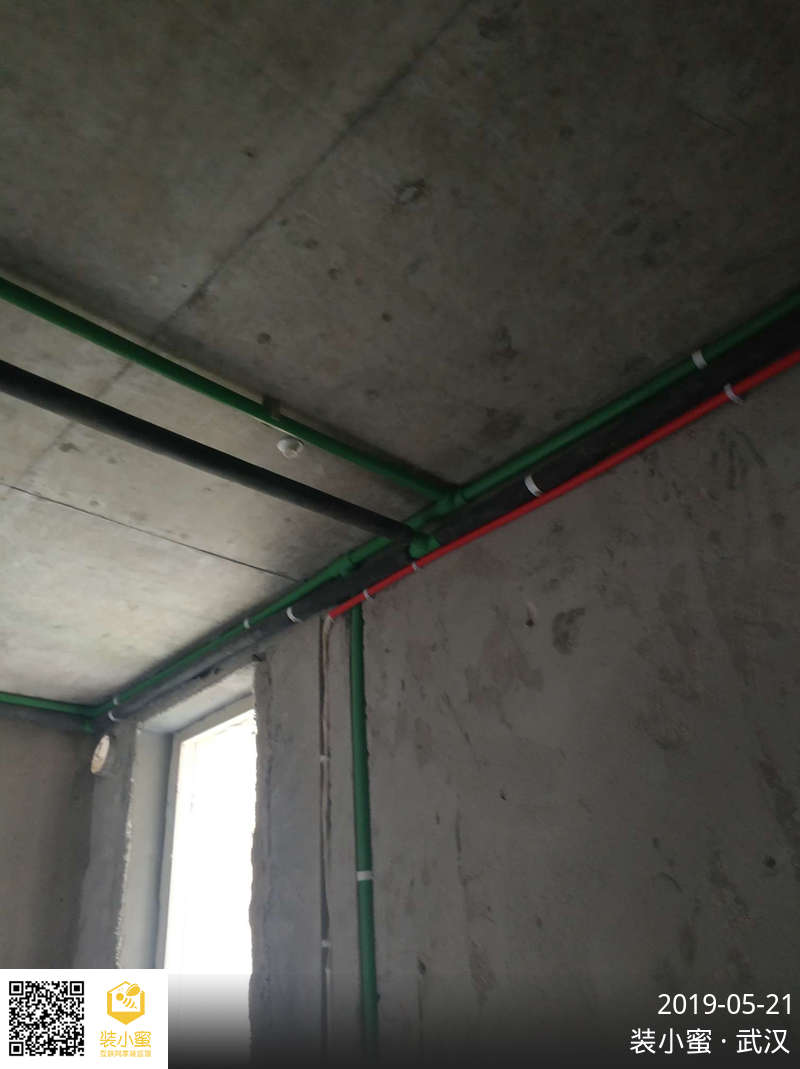

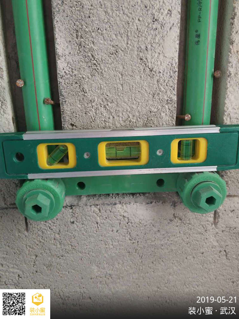

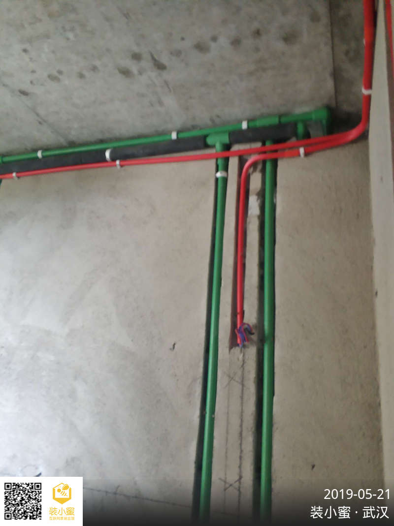

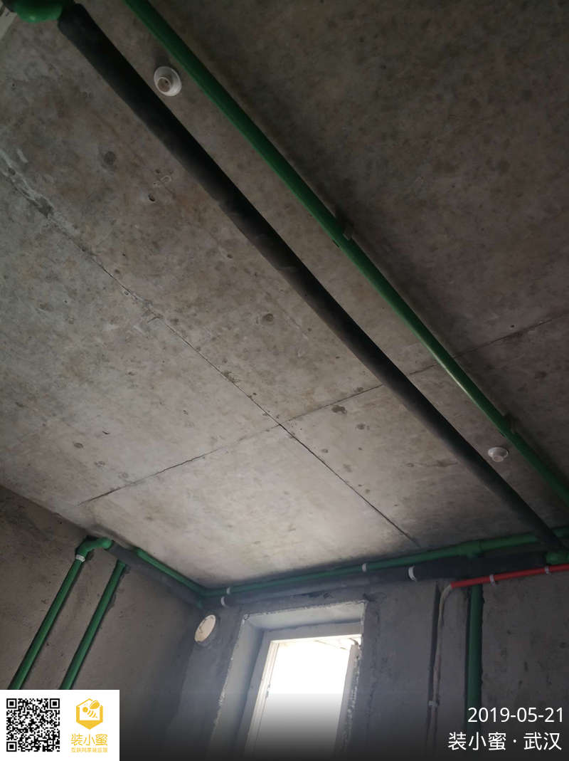

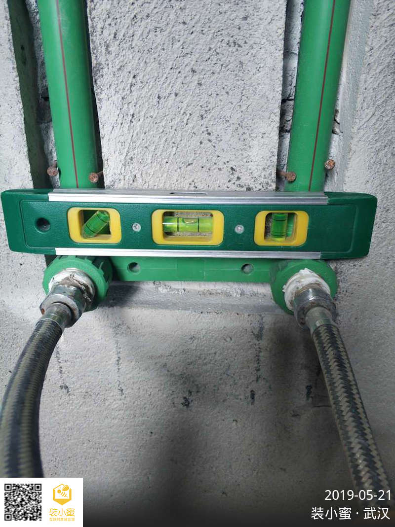

2.给水管主水管6分,热水管4分,冷热水管留有间距,吊卡固定,热水管保温处理。

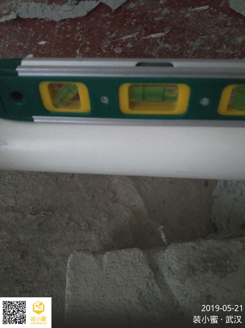

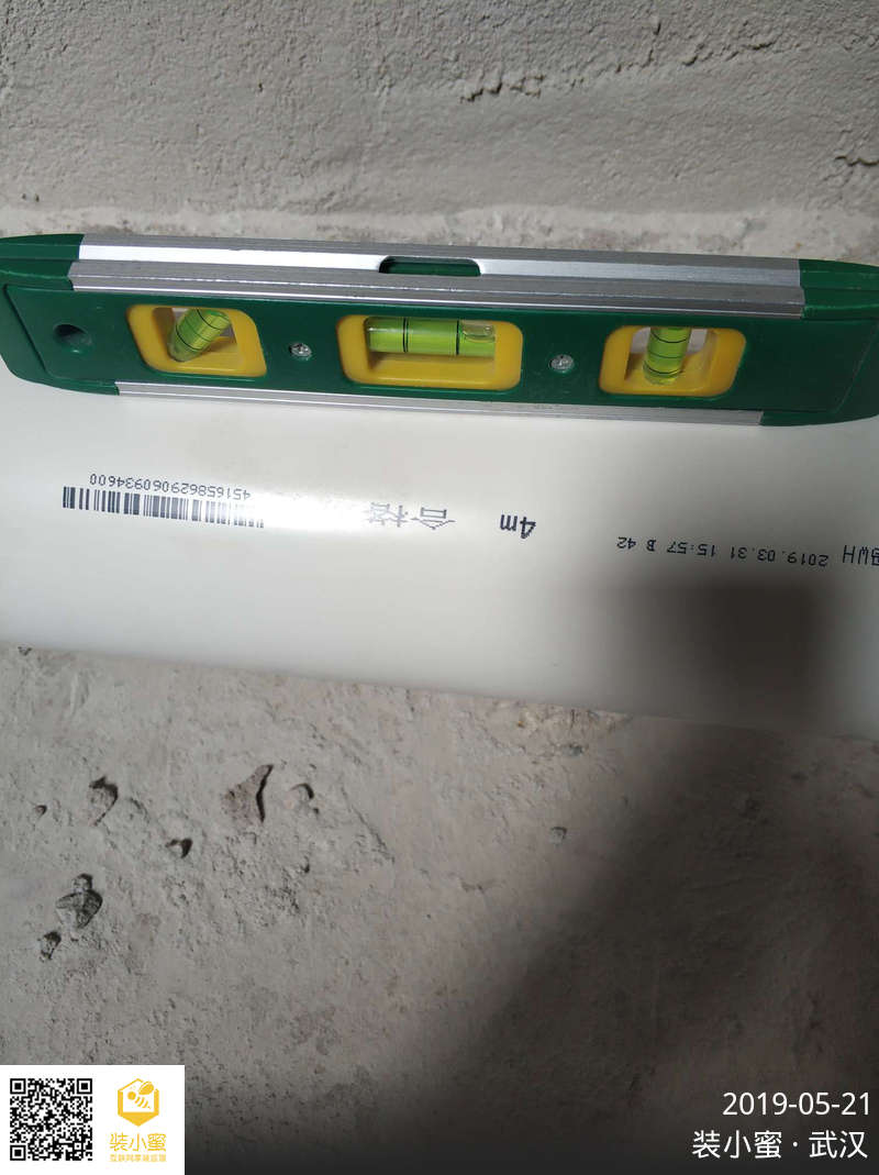

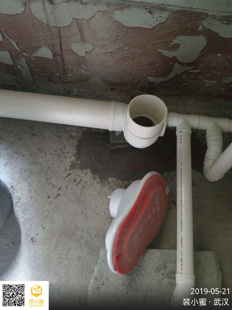

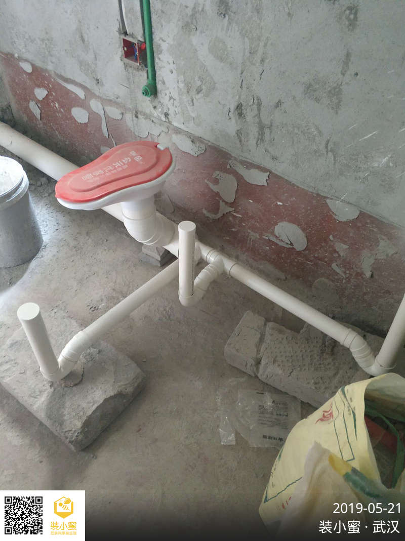

3.排水管留有坡度,明暗地漏已带存水弯,经冲水测试,排水顺畅。

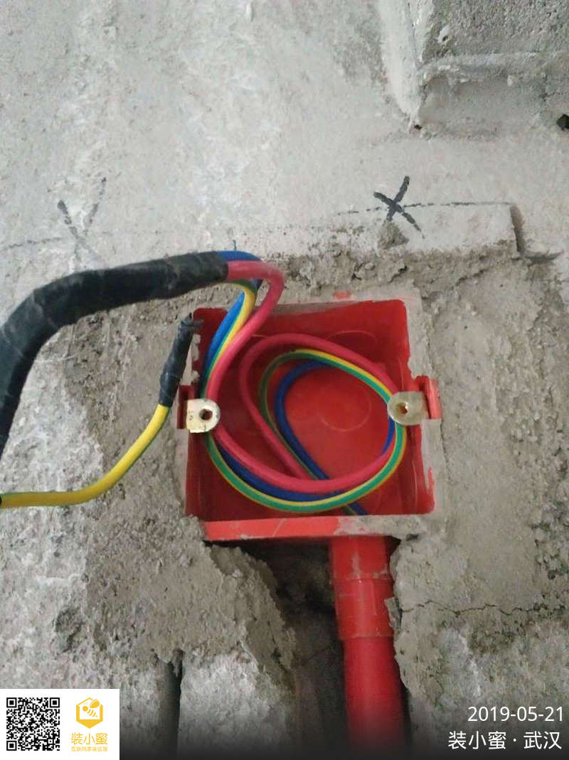

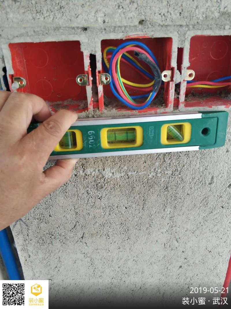

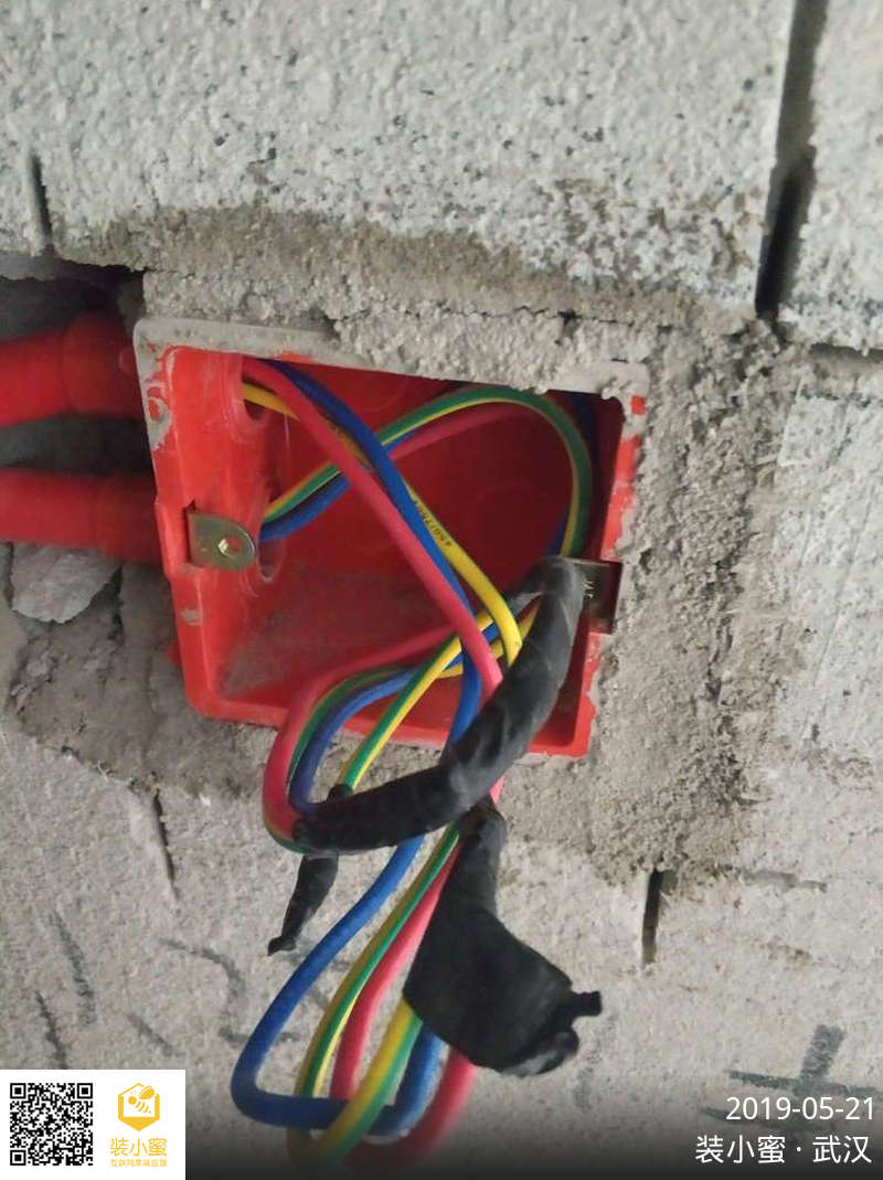

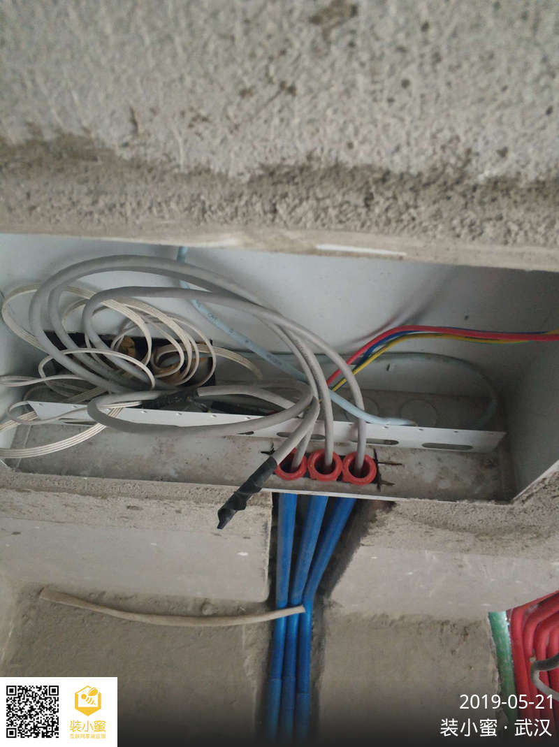

1.部分底盒切割露筋,后期需作绝缘保护。

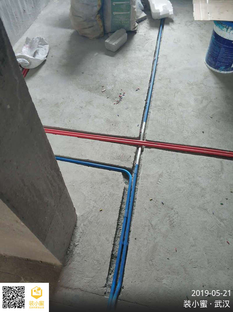

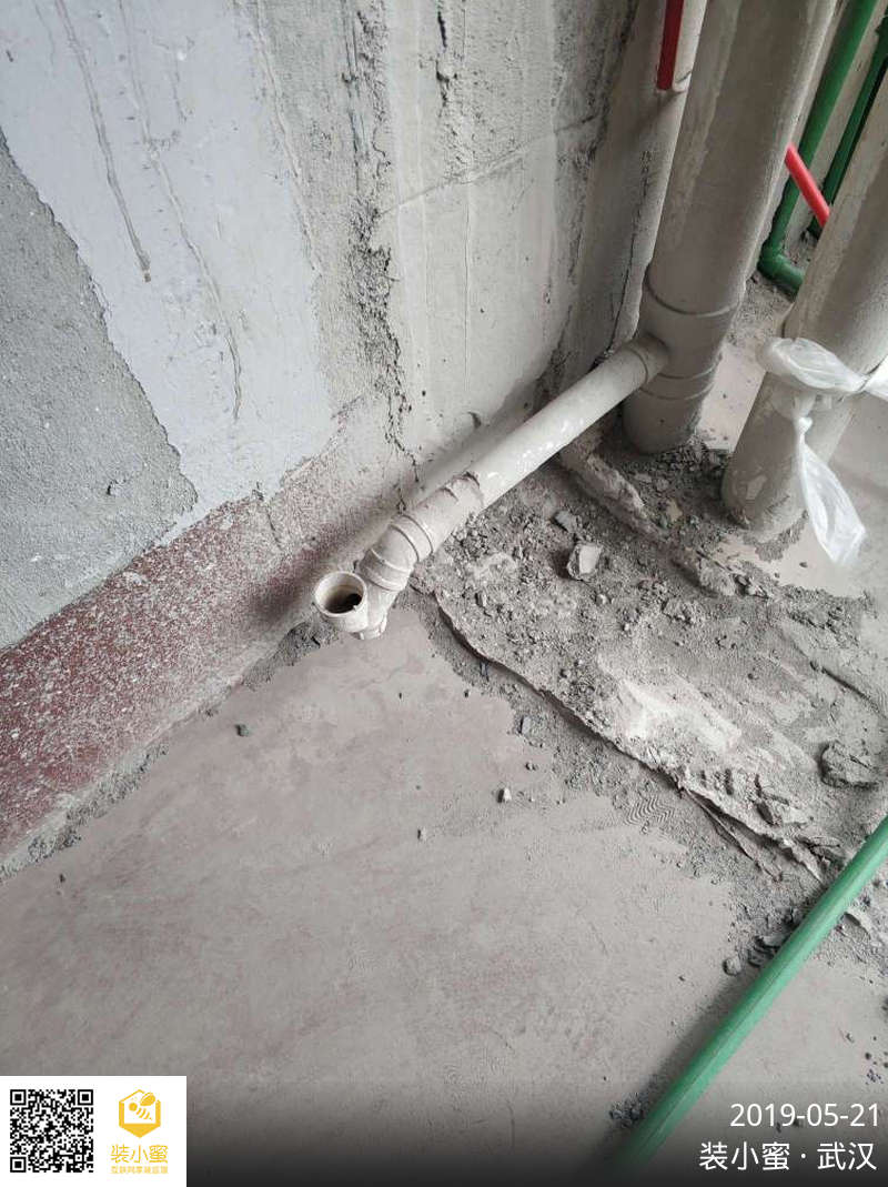

2.阳台横槽过长。排水管底应先刷防水,再固定管道。
3.卫生间顶面,镜前灯处,筒灯处电线裸露,需要套管保护。
4.小卧室强弱电平行间距偏小,部分交叉处锡纸屏蔽过短。

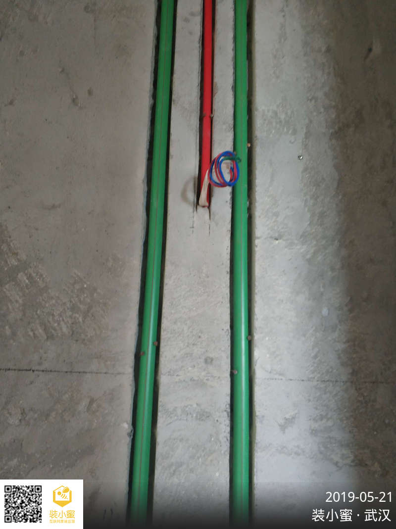

5.卫生间冷热水管同槽间距过近,建议调整。
6.卫生间热水管漏装吊卡,需要补加。

9.卫生间花洒下三通管口位置过低,有返水的隐患。
10.马桶管口伸出地面高度不足,需要调整。

阳台(非封闭)地面开槽处防水已刷
给水管道管卡安装符合要求
下水管道已伸出墙地面200mm以上
强弱电管平行间距与防干扰处理符合要求
冷热水管安装间距符合要求

电线管完整无破损,无外露导线

强弱电线管道排设平直、有序
电线管弯管施工符合要求

排水管道排设施工符合要求

下水管道经通水试验排水畅通

线盒(箱体)内预留导线长度符合要求

循环热水管安装符合要求
循环热水管保温处理符合要求
