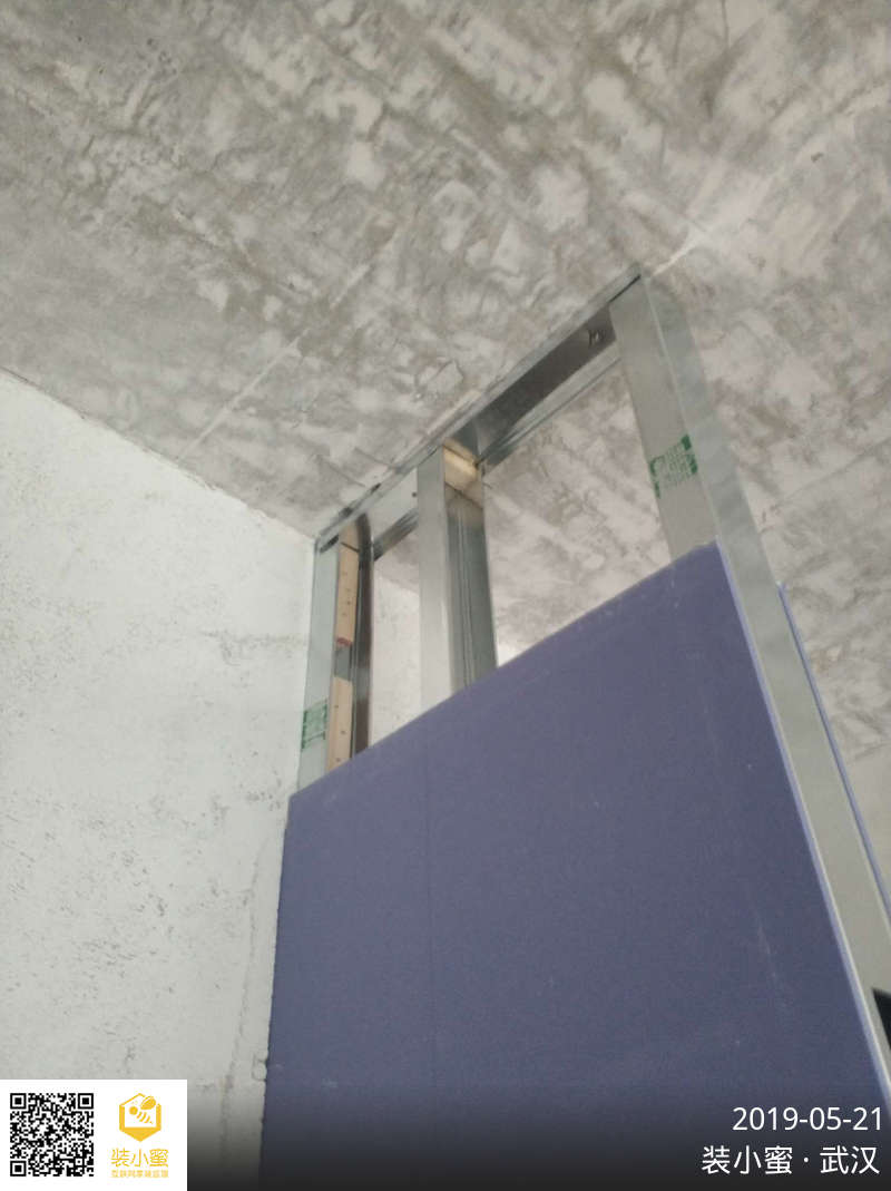

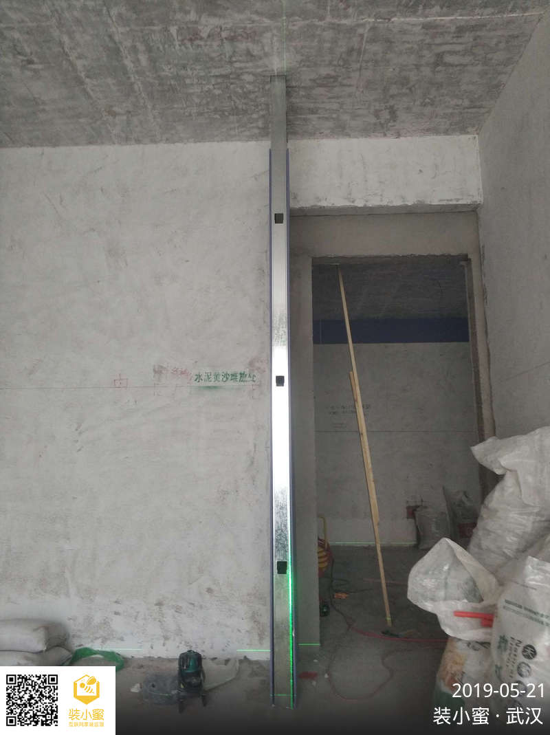

主卧新建轻钢龙骨轻质隔墙底部石膏板没有预留防潮缝,现场已告知木工师傅调整处理。

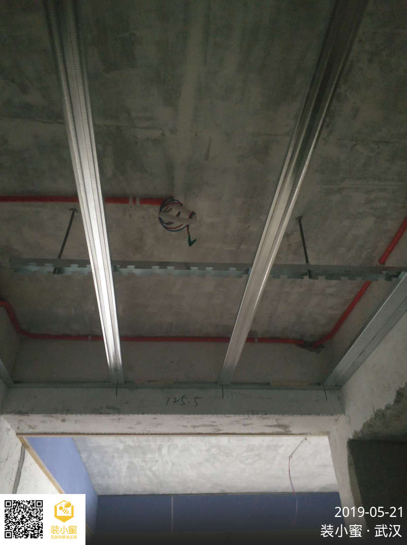

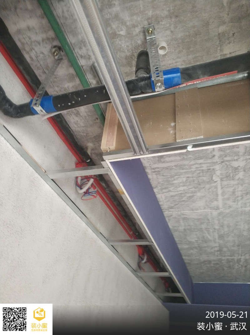

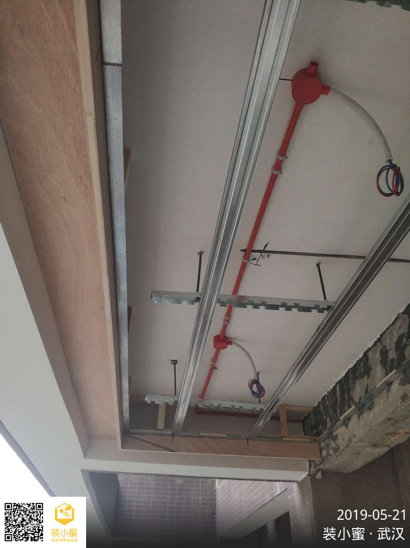

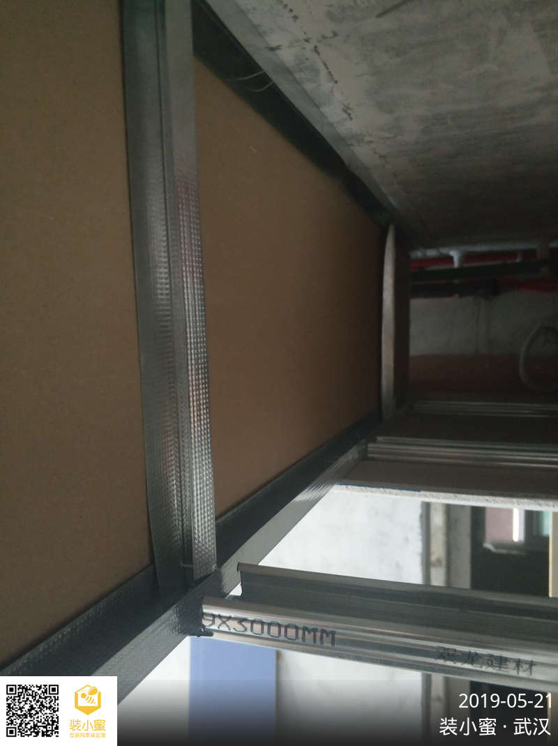

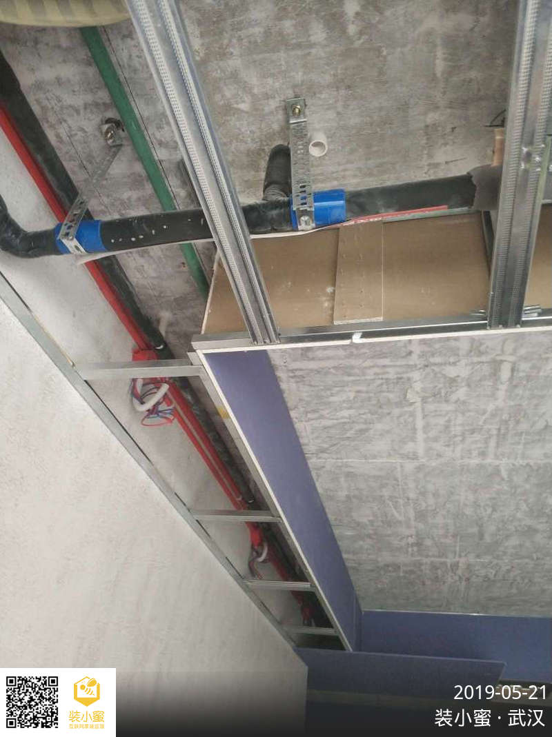

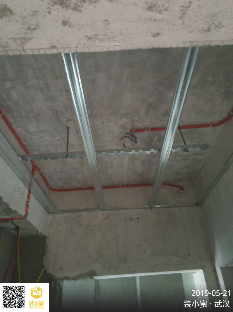

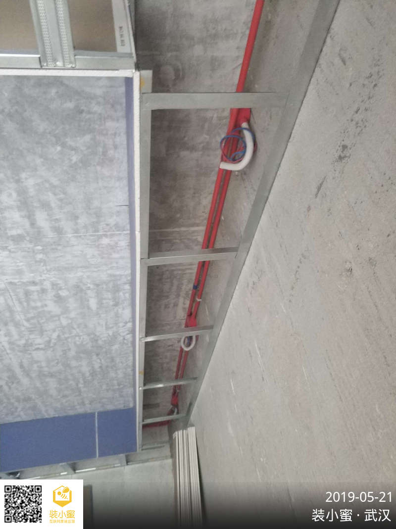

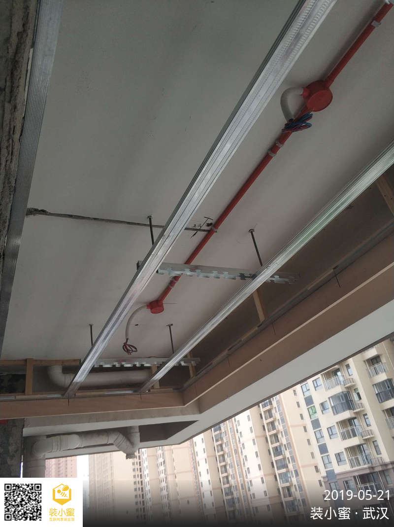

石膏板吊顶龙骨安装检查情况如下。
1、顶面轻钢龙骨安装牢固,固定边龙骨牢固膨胀钉间距40㎝符合施工要求。
2、顶面主龙骨安装平直间距800㎜,吊杆用膨胀螺栓固定牢固平直无弯曲,主龙骨安装符合施工要求。
3、顶面副龙骨安装间距400㎜,副龙骨安装水平牢固
