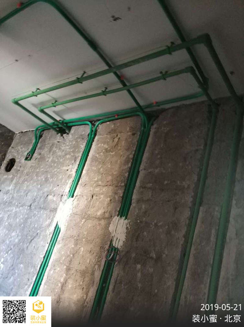

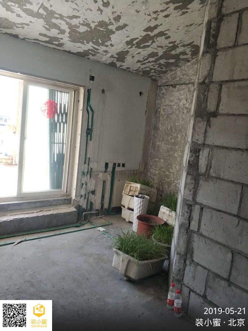

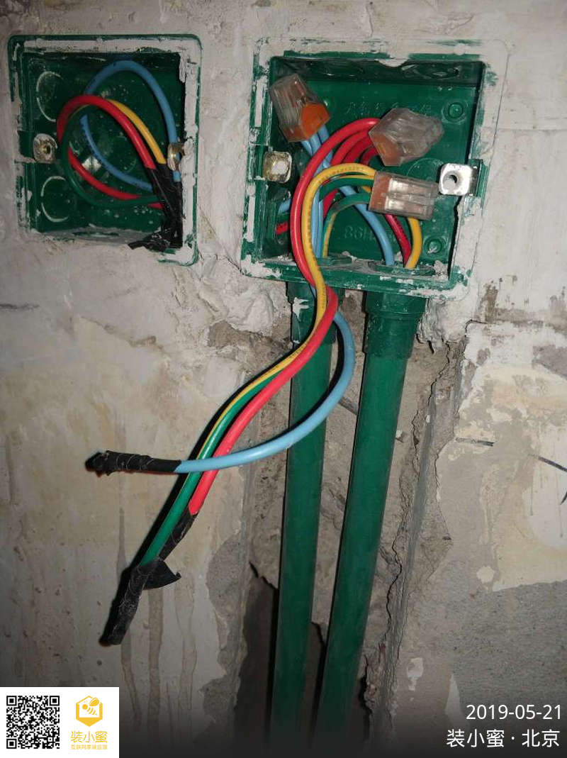

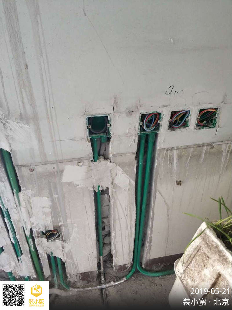

施工现场水施工已完成。新建墙局部已完成,施工进度正常。

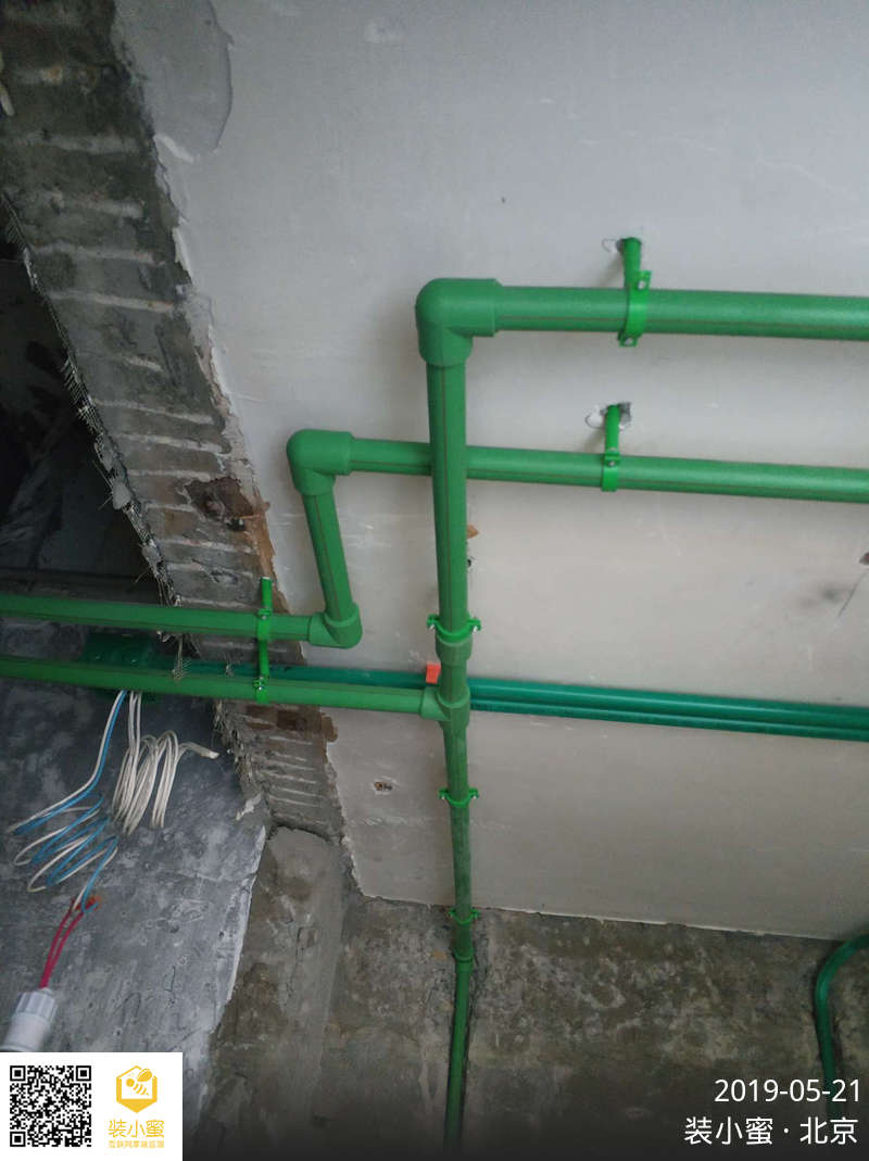

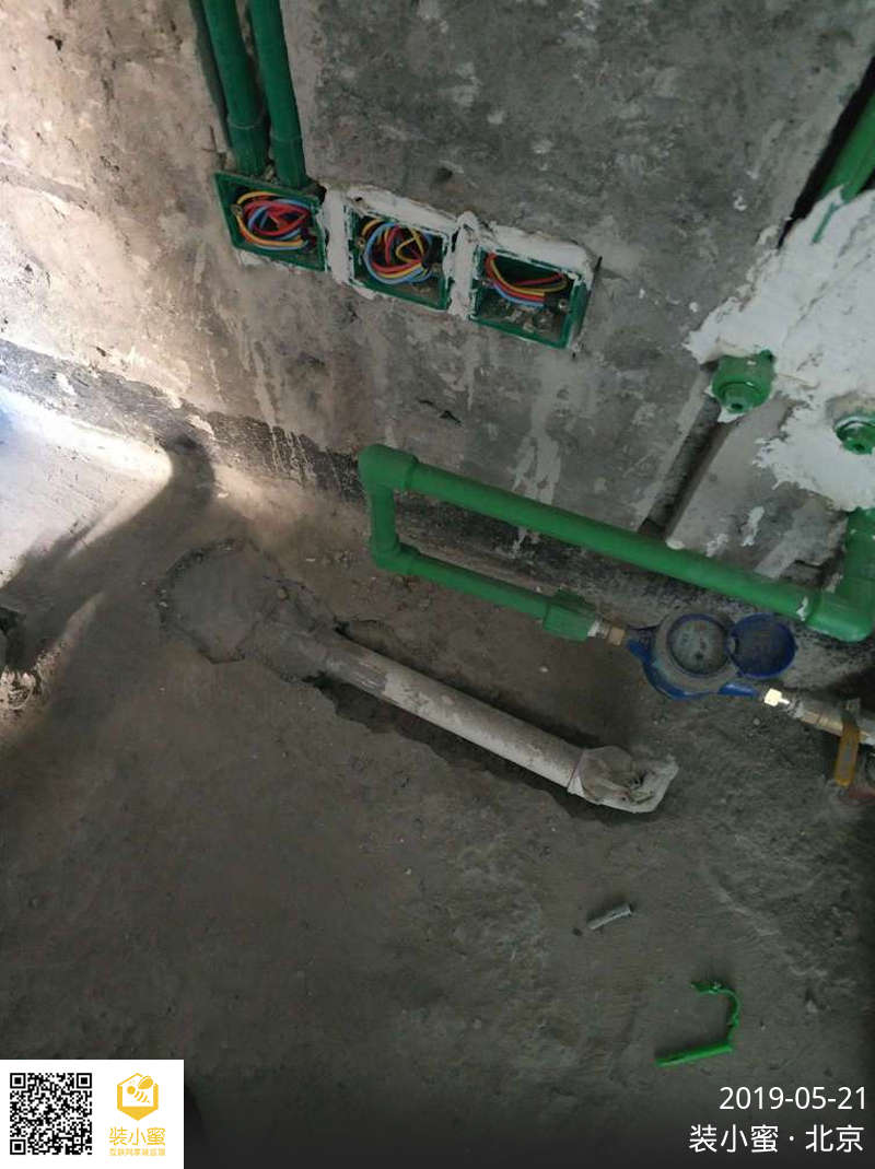

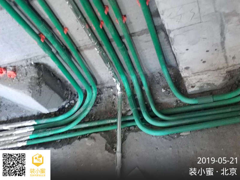

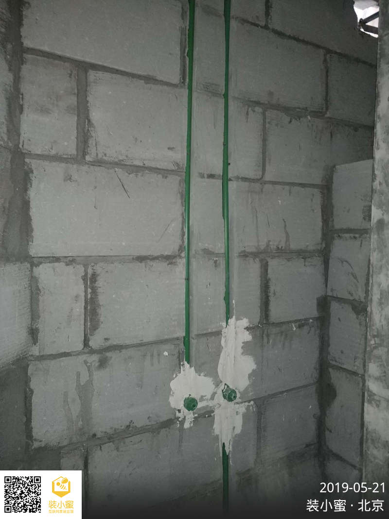

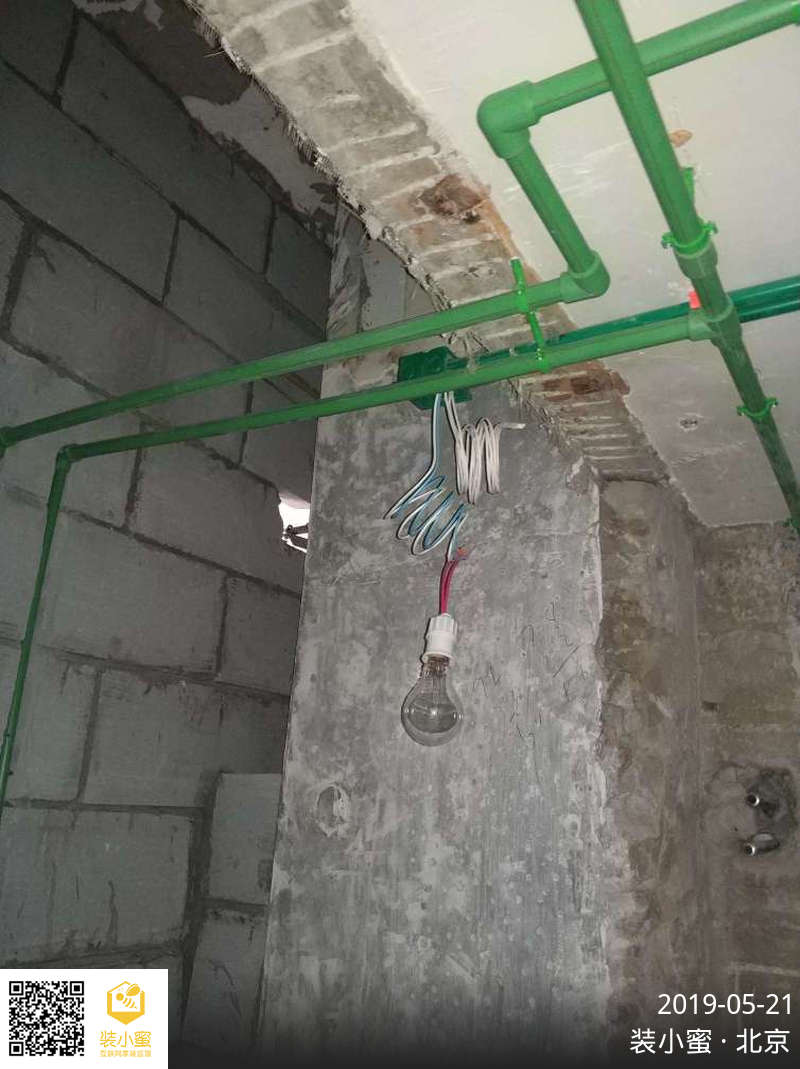

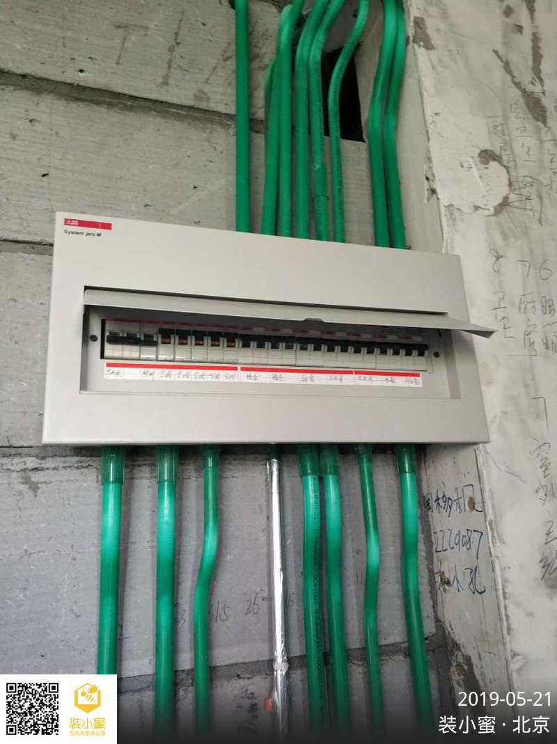

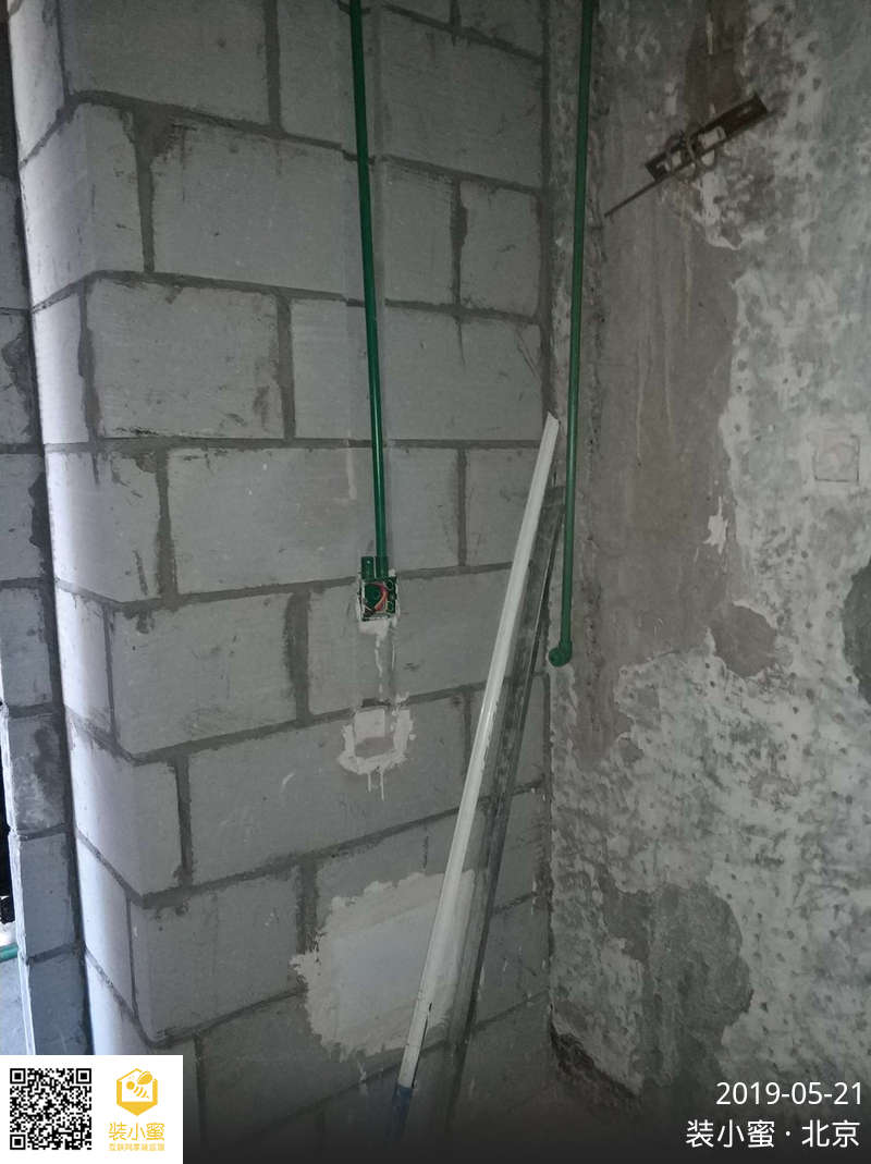

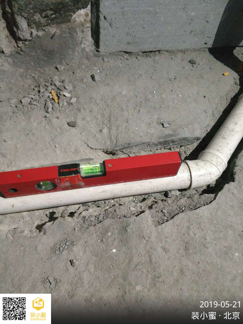

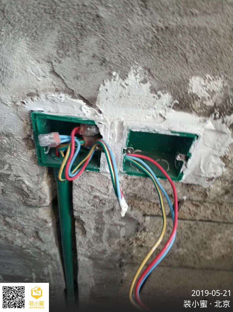

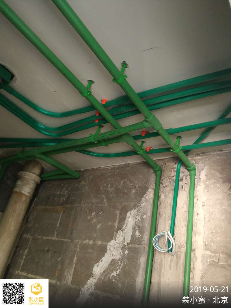

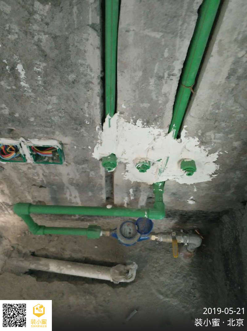

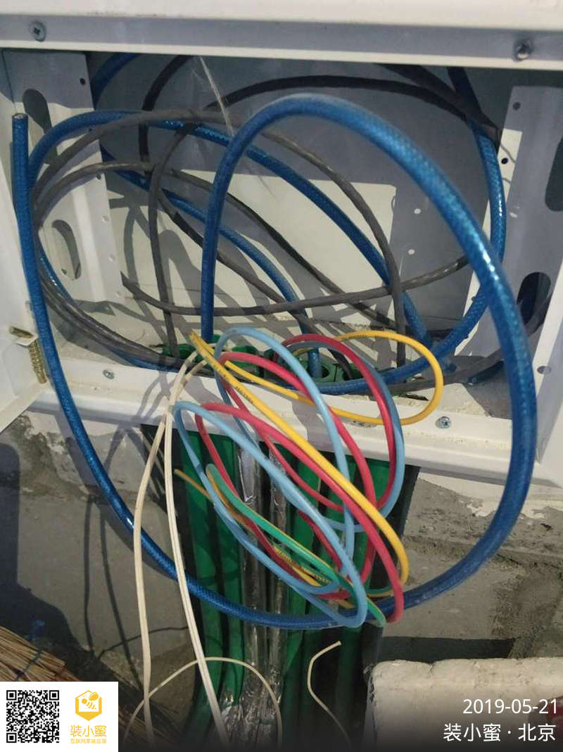

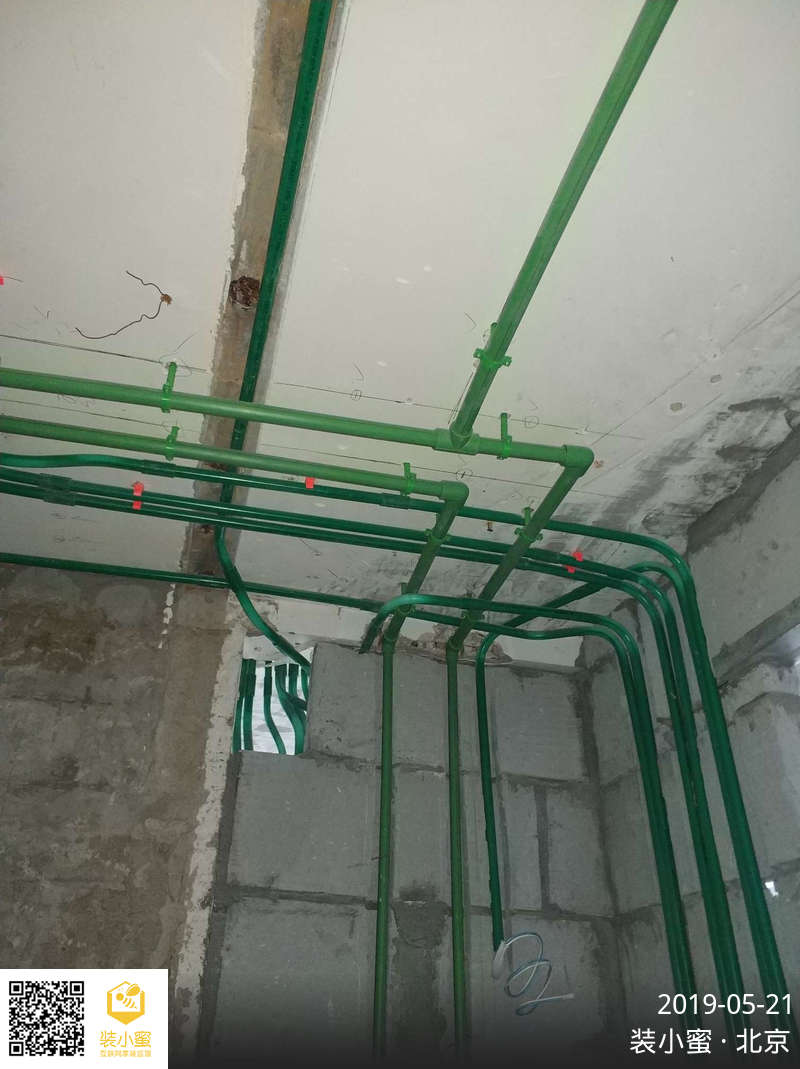

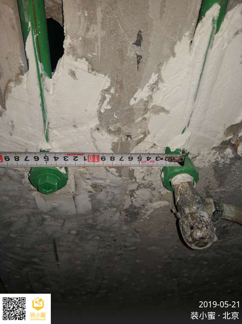

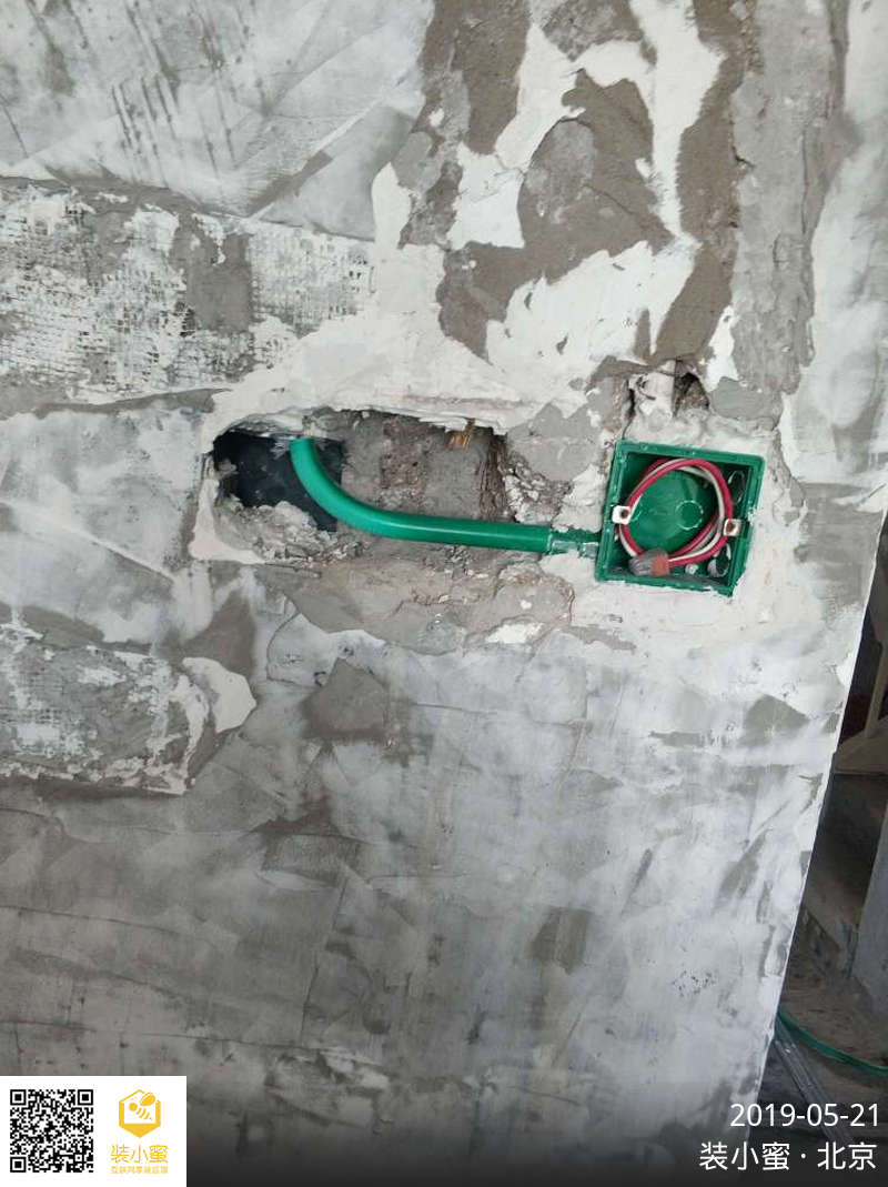

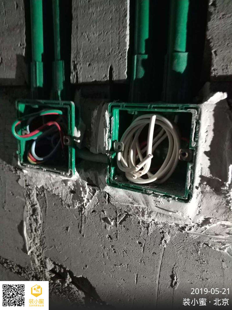

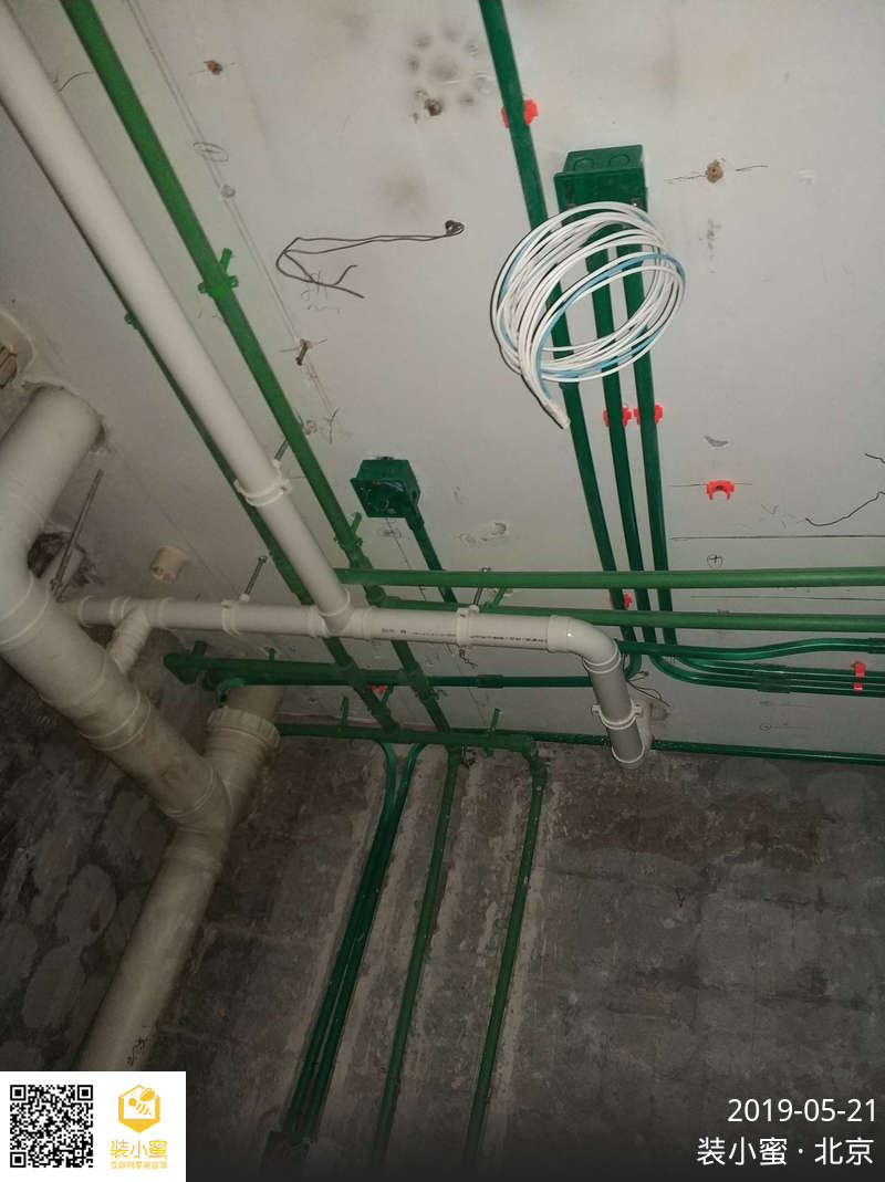

1,厨卫地面开槽处需加强防水处理。2,卫生间淋浴出水口水平有误差,需调整处理。3,局部强弱电交接处需用锡纸加强屏蔽处理。4,顶面灯头线盒处导线外露需加套软管保护导线,线盒需加盖板。以上问题现场己告知客户和工长,工长确认处理。复查之前问,地面管线密集,固定时请注意调整间距。厨卫基层空鼓暂未处理。
1,水路请务必联系伟星厂家上门打压测试,并保存质保卡。2,请及时确认各水电位置。3,请及时做好室外防水处理。

湿区(阳台)地面开槽处已刷防水

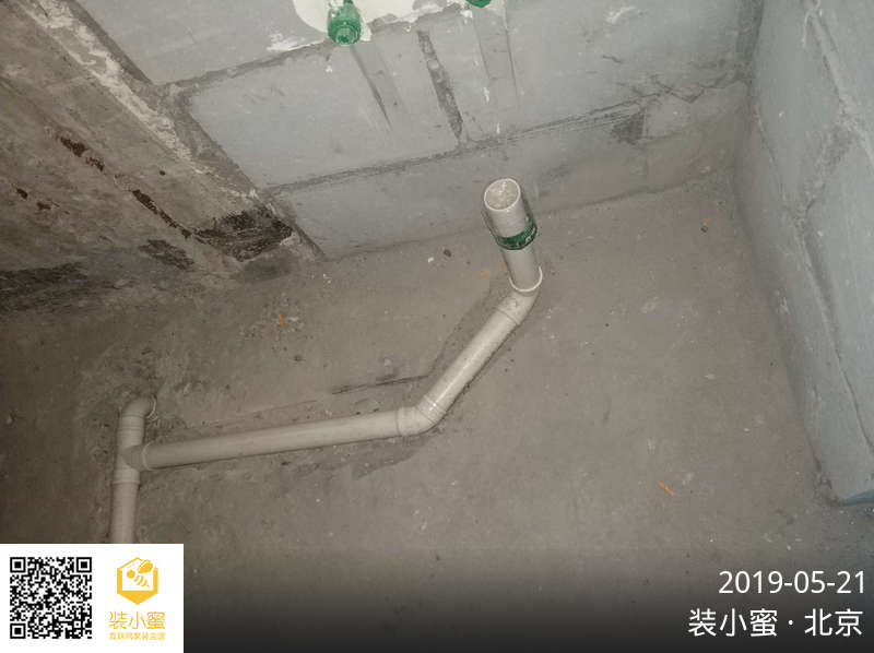

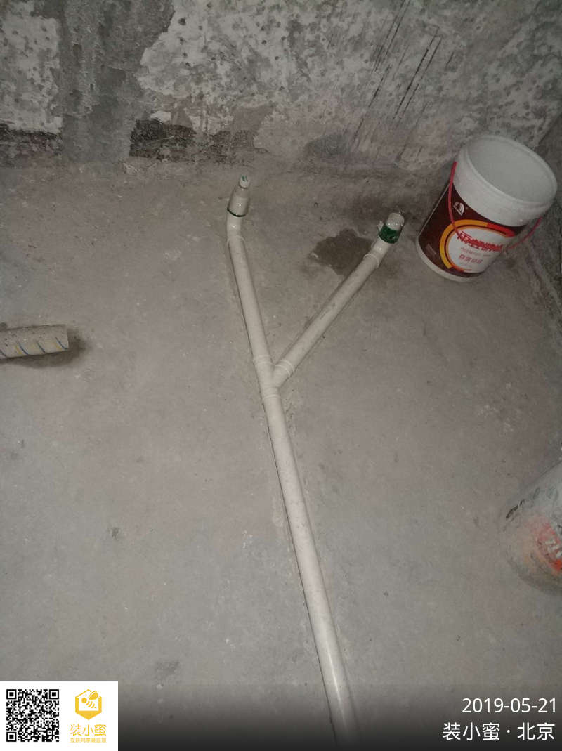

多管并管,已采用Y型三通连接

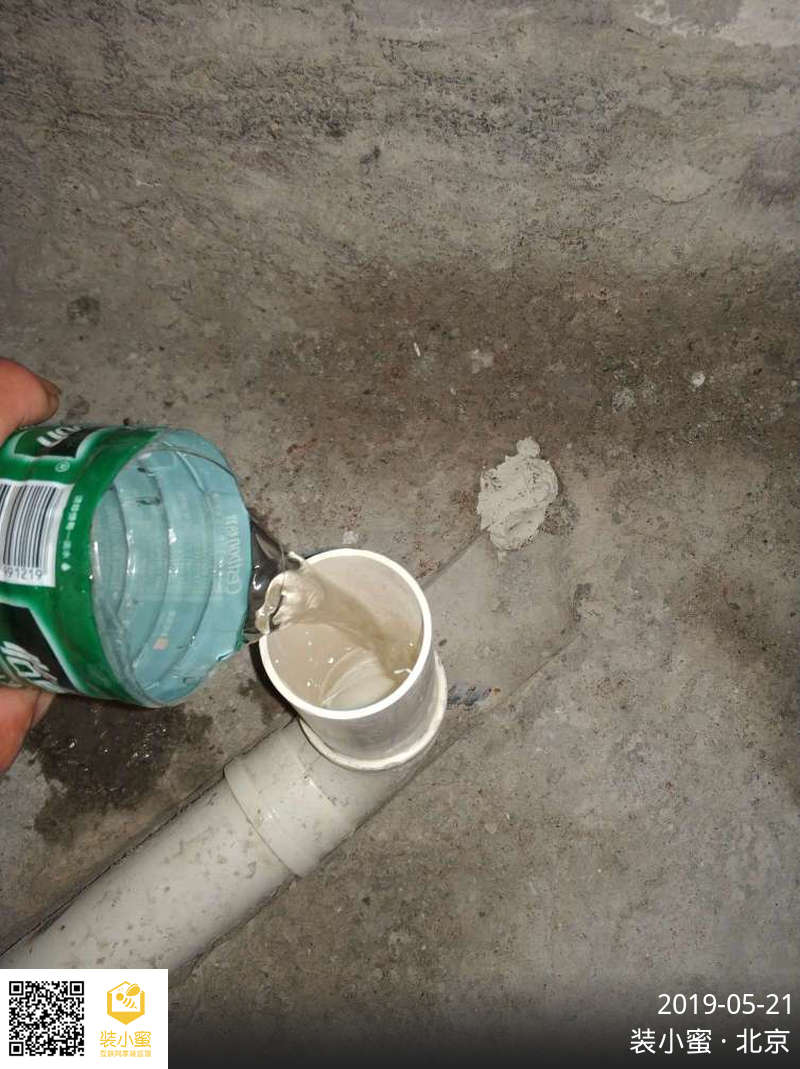

下水管道经通水试验,排水畅通
厨房排水管安装符合要求
断路器接入导线的数量符合要求
导线与断路器匹配符合要求
断路器漏保设置合理
排水管道安装符合要求

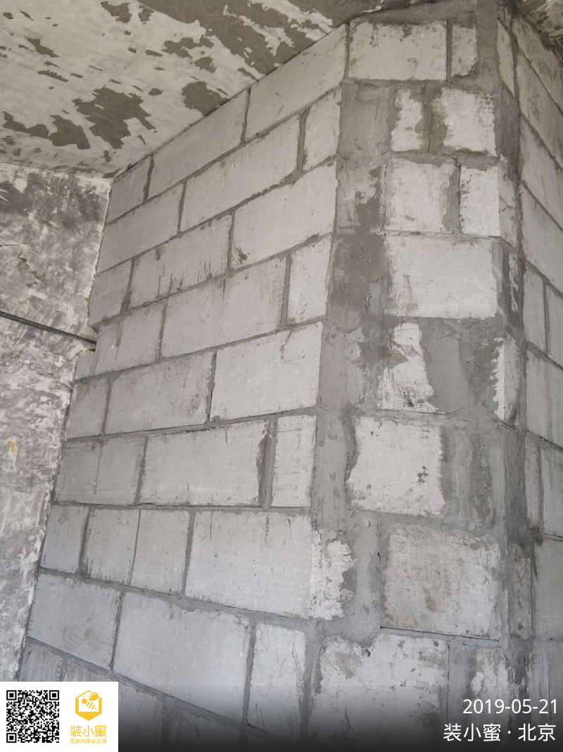

新砌墙体位置及尺寸正确
砌块表面平整,灰缝饱满

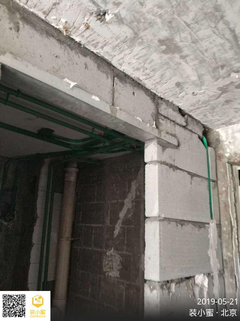

门窗洞口的过梁已设置
