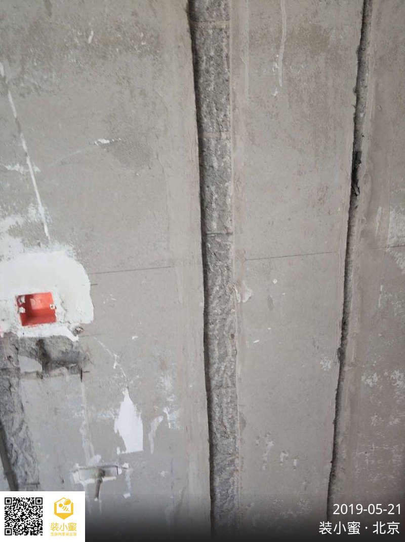

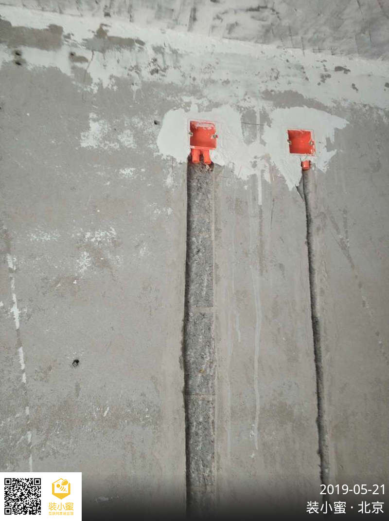

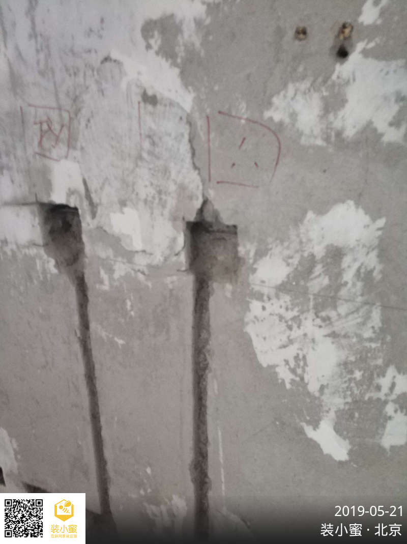

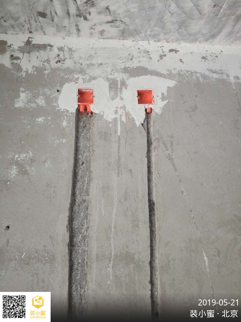

施工进度正常,正在开槽剔除底盒安装位置。

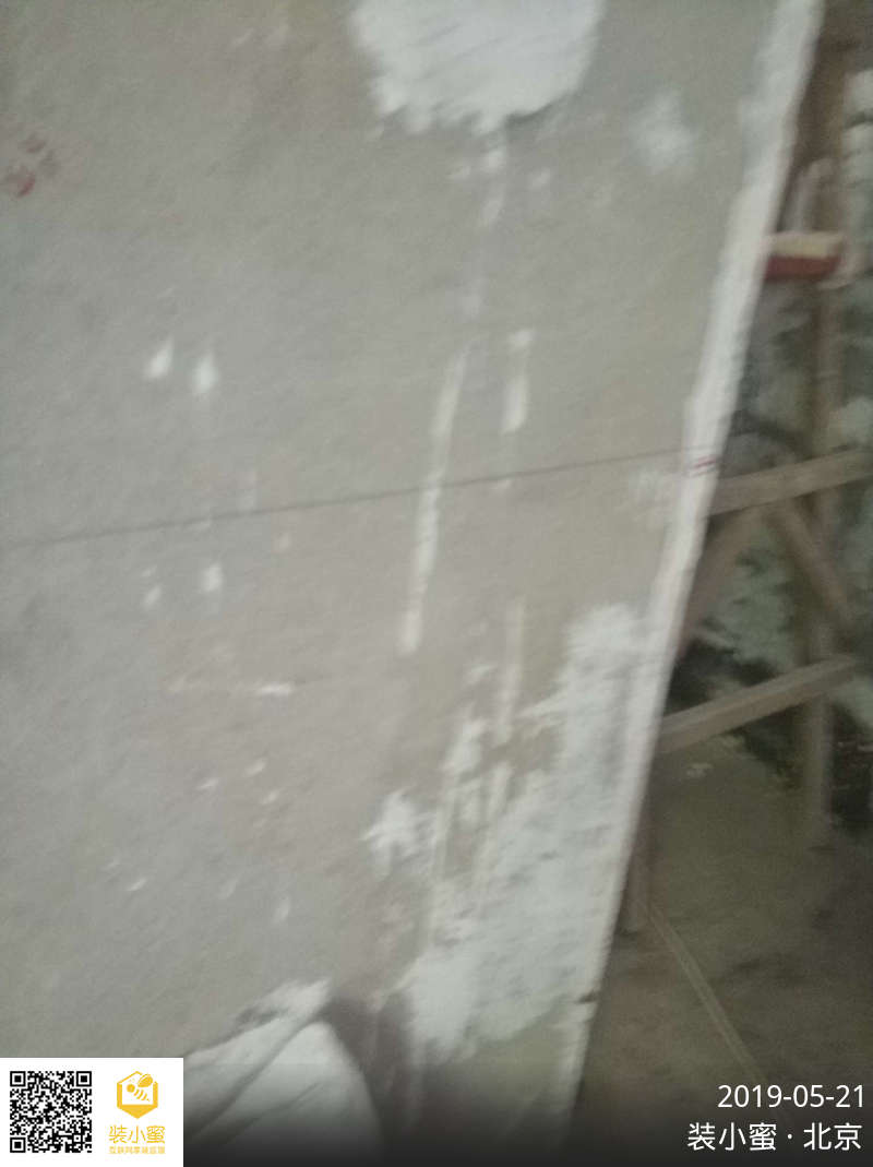

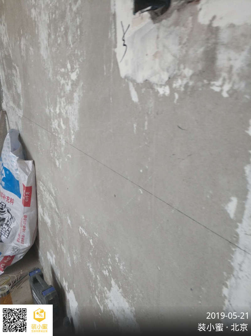

①插座标准线未弹,安装时可能会出现高低不一致,需要先弹线再安装底盒
②开关标准高度线未弹,每一区域开关安装时可以从水平线向上测量安装,保持安装高度一致

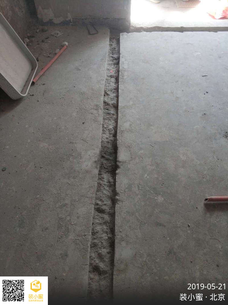

卫生间下水管布置:淋浴房排水不改,木桶下水可以连接洗衣机下水管,迷你洗衣机下水从墙面开槽引向地面马桶左侧,大洗衣机与干衣机重叠,下水管在下方,洗手盆下水维持原有排水方向就行

插座高度及定位线已弹,高度检测正确
开关高度及定位线已弹,高度检测正确
符合标准:16项
水平标准线已弹,水平检测正确

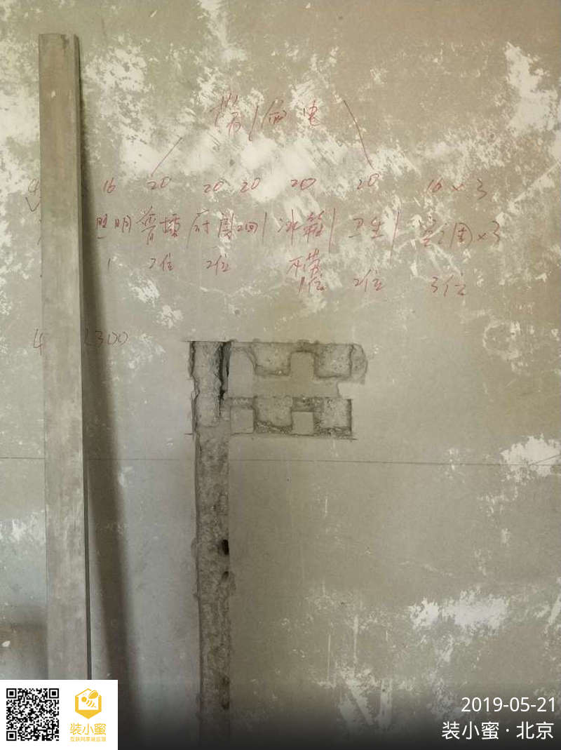

给水点位置与水管安装方案确定,可以实施
水电管线的走向设计合理,可以实施
排水点位置及施工方案确定,可以实施

地面布管符合面层材质的相应要求

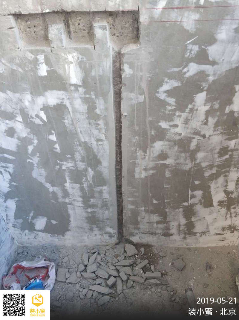

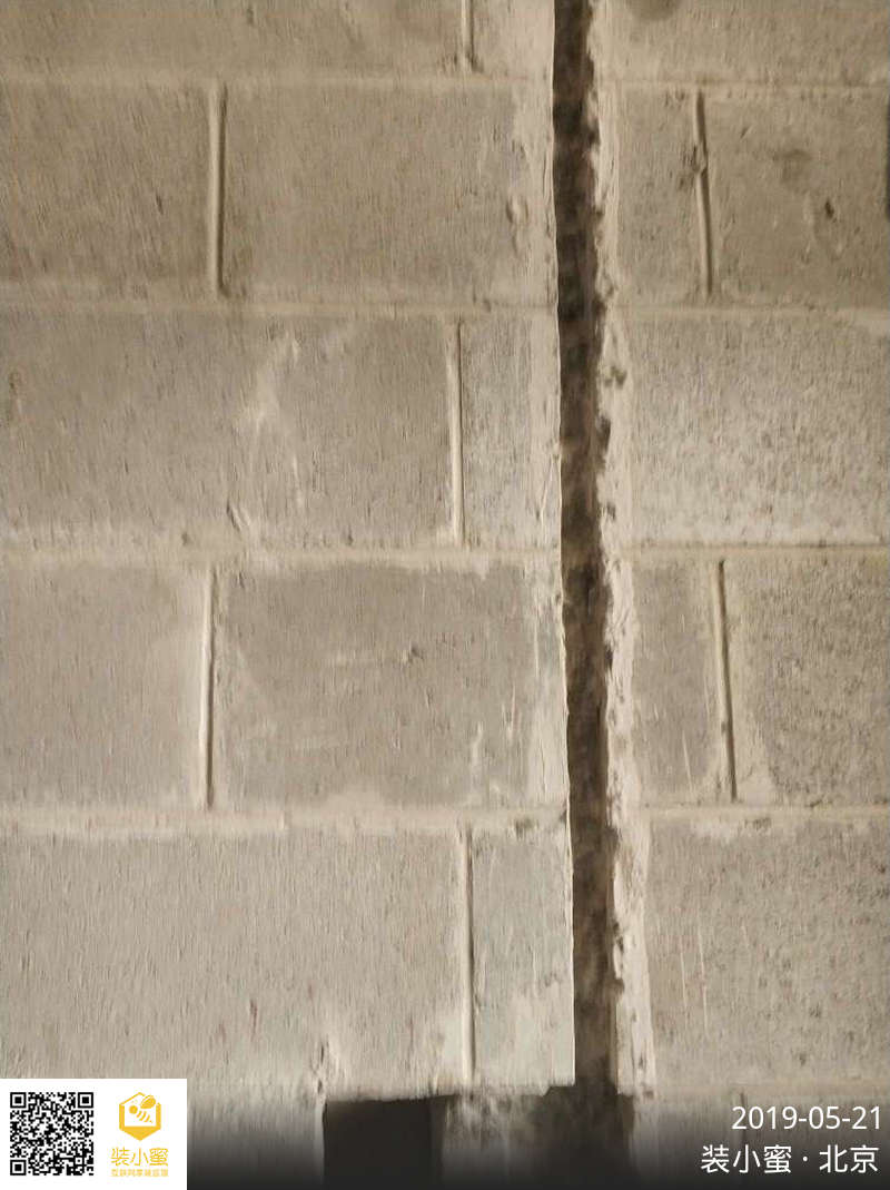

开槽平直,符合要求
开槽宽度与深度符合要求
开设墙面横槽,符合技术交底要求
