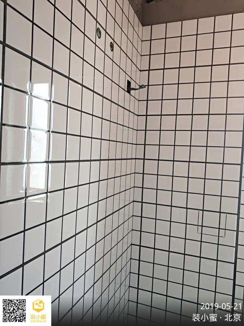

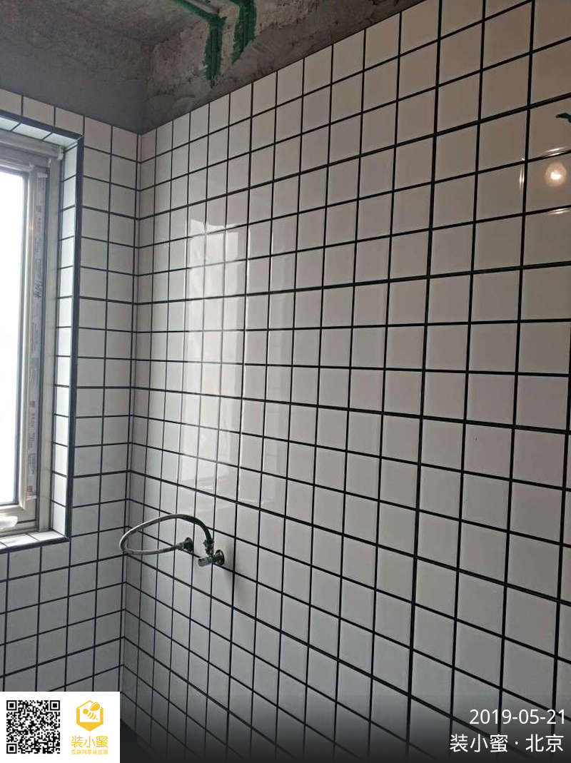

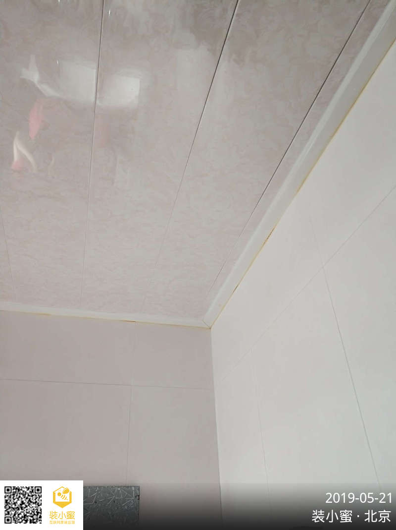

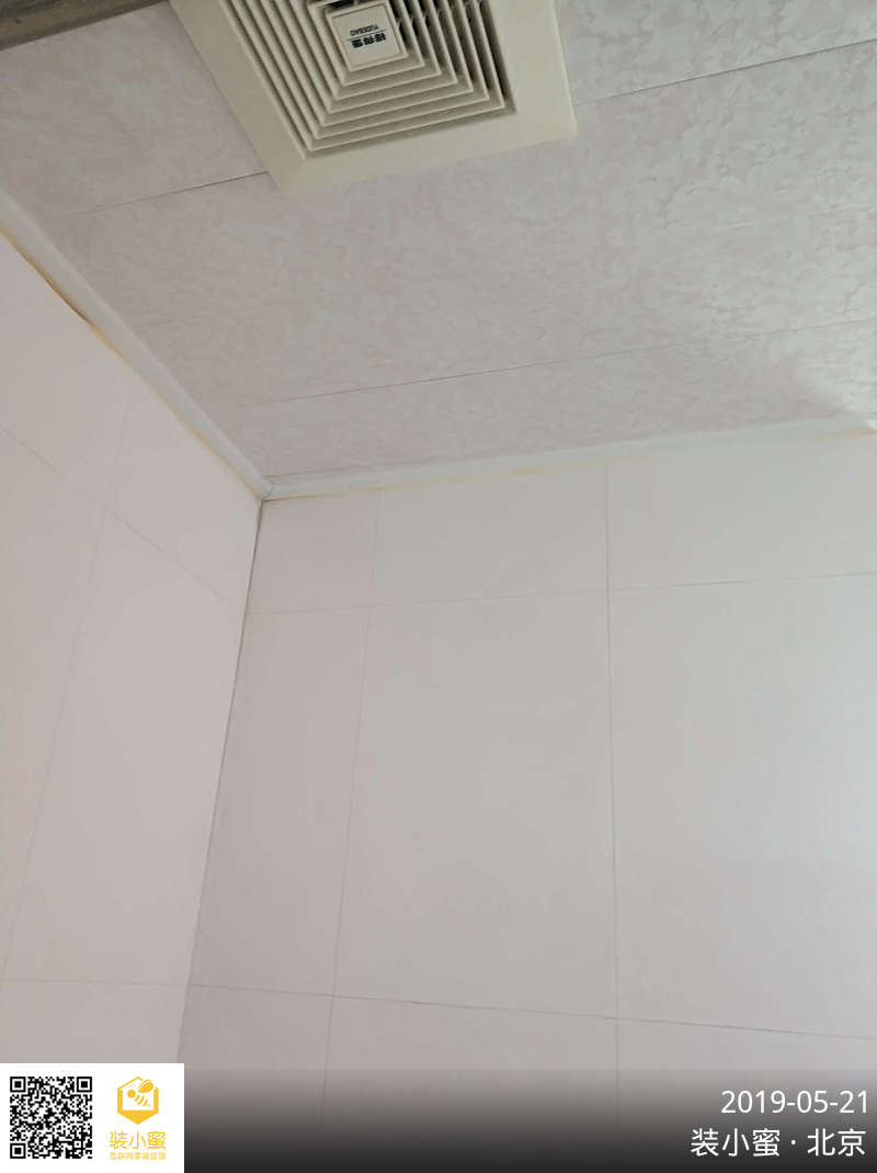

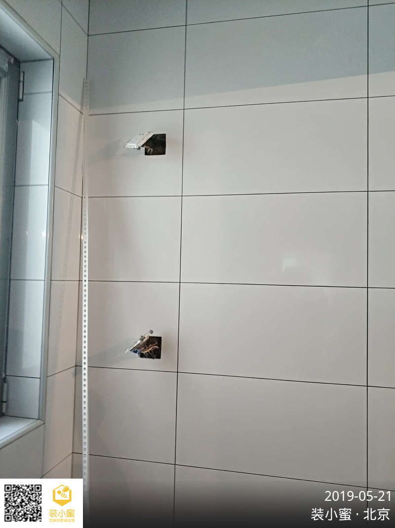

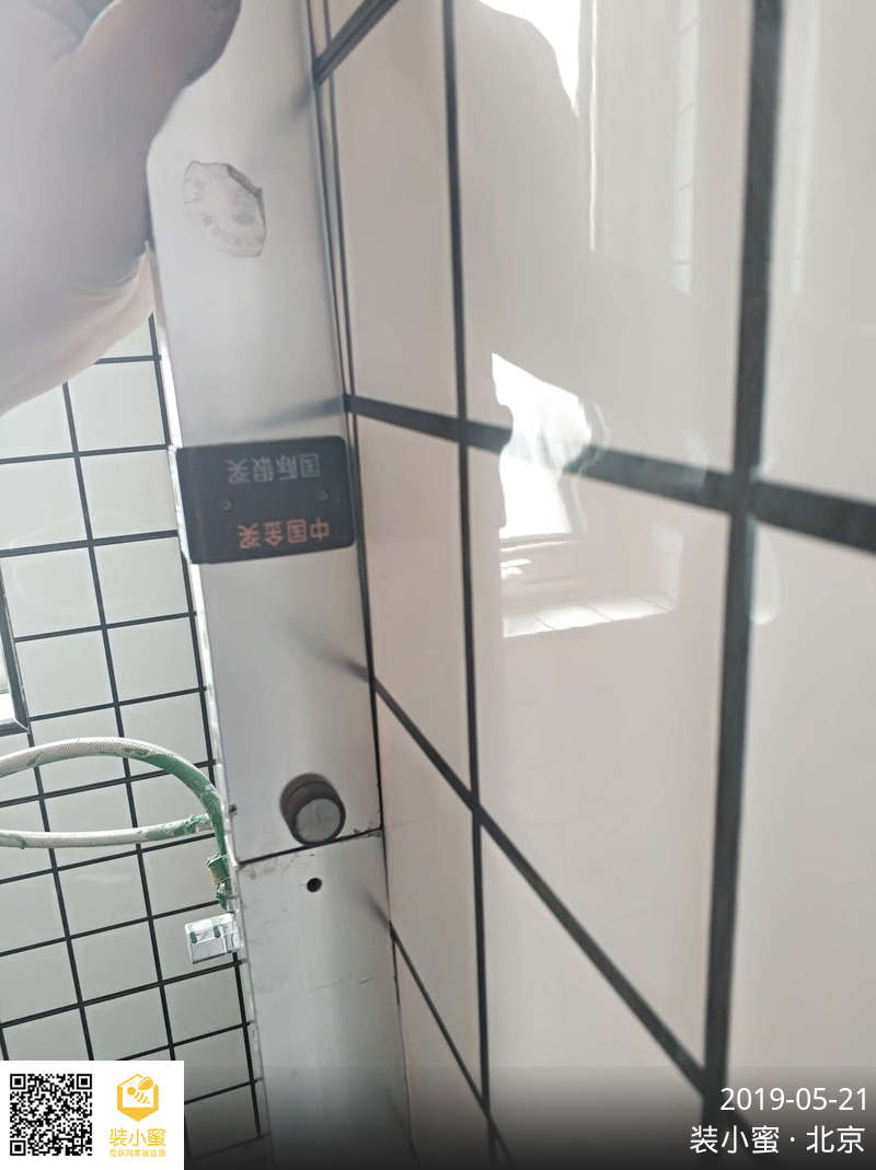

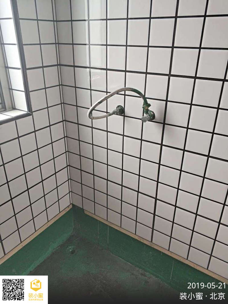

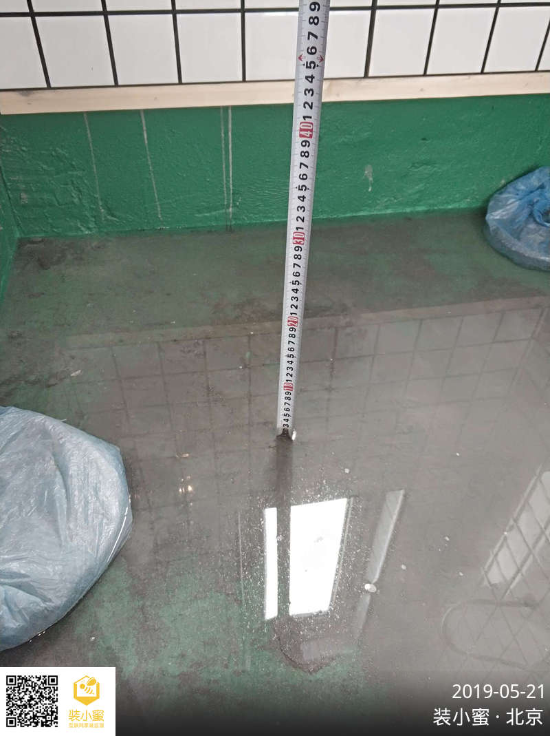

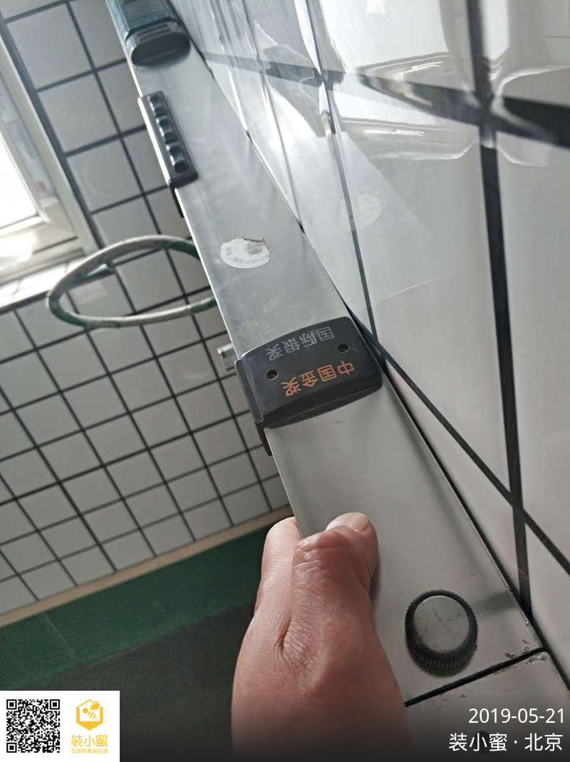

施工进度正常,现场瓦工正在准备铺贴卫生间的地面瓷砖,油工正在给主卧墙面进行找角处理;对卫生间的闭水试验进行了验收,卫生间蓄水液面高度为三公分,蓄水时间超过48小时,经现场观察,液面无明显变化,到楼下住户家进行观察,楼下住户家卫生间顶面无渗水现象,闭水试验合格,离场时蓄水已排放;对卫生间及洗衣房已铺贴完成的墙面瓷砖进行检查,墙砖接缝通直,缝隙宽度均匀,用靠尺进行检查,表面平整度误差和垂直度均合格,表面没有缺棱和掉角等现象。以上情况已告知客户。

卫生间地面瓷砖铺贴时注意下水坡度问题。

淋浴房区域经闭水试验,无渗漏现象
