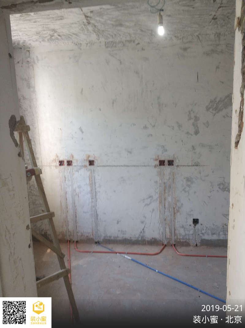

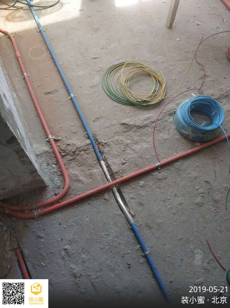

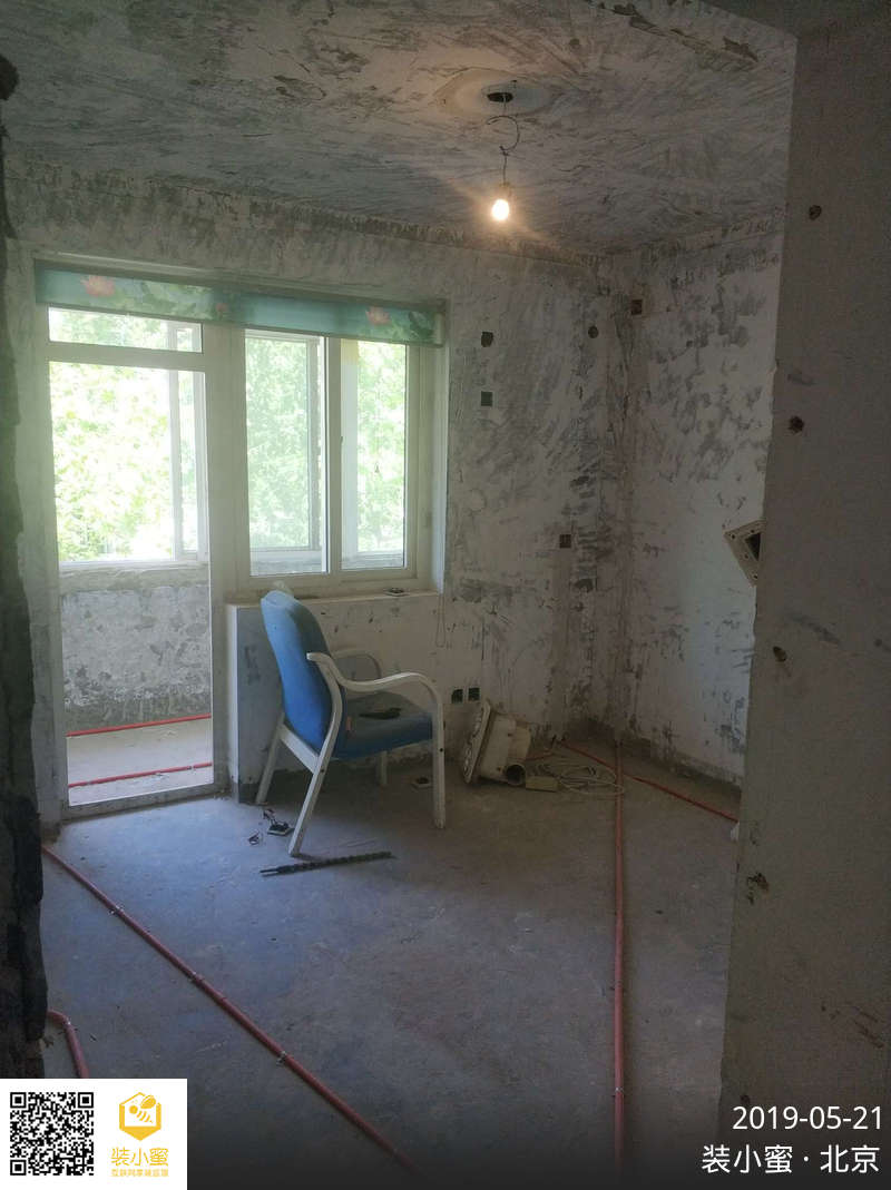

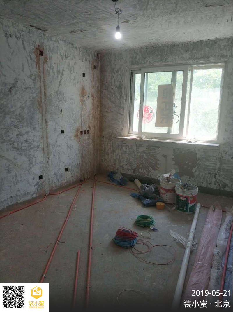

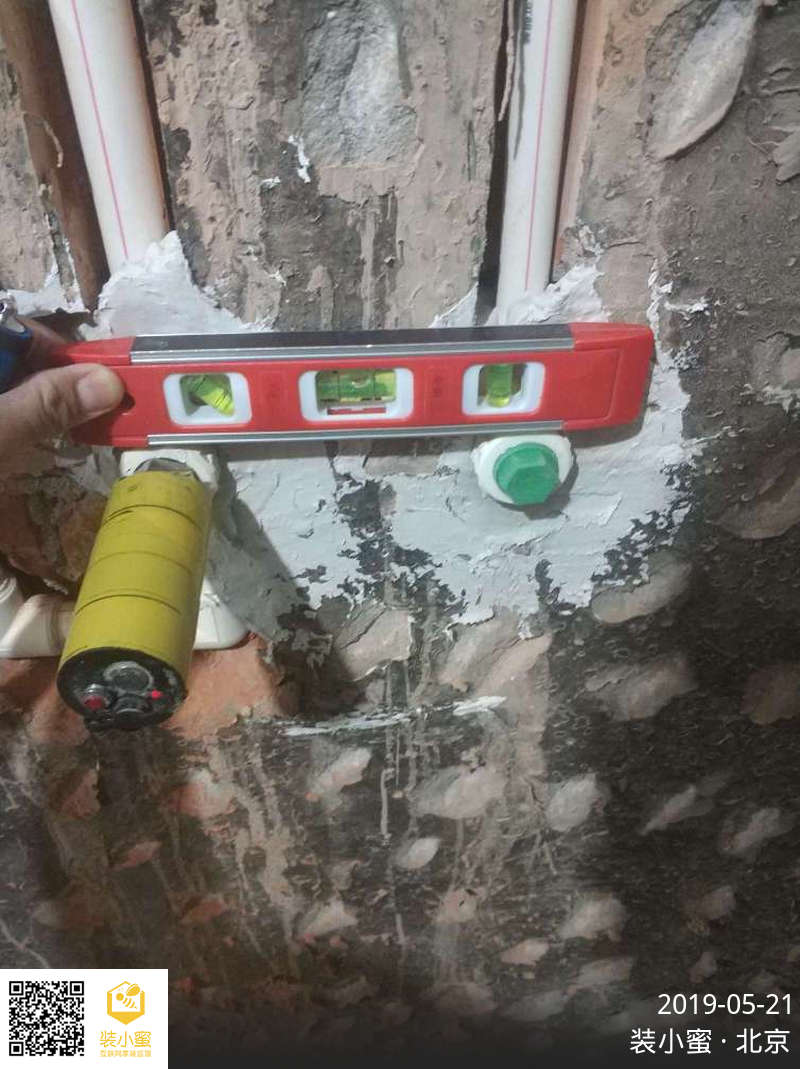

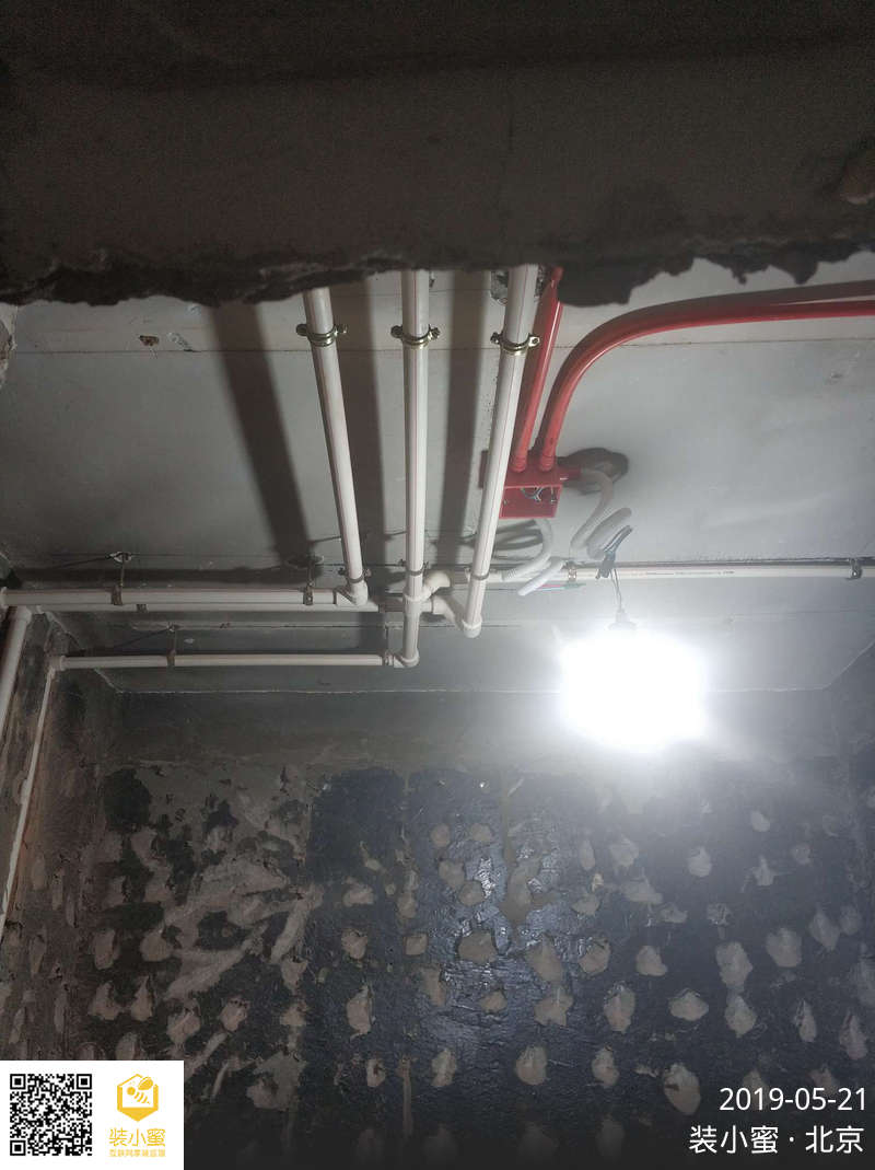

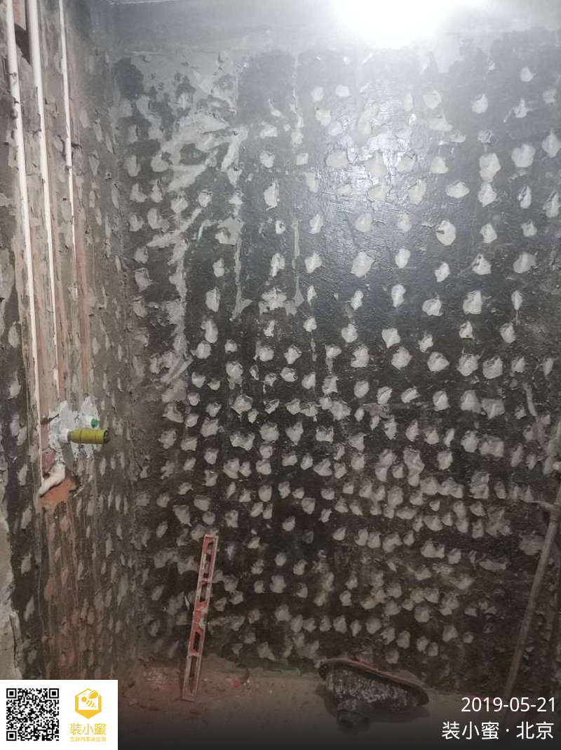

有一处问题需要整改,水电验收基本合格。卫生间排水立管是大芯板包的没法刷防水,建议拆除后用轻体砖砌。

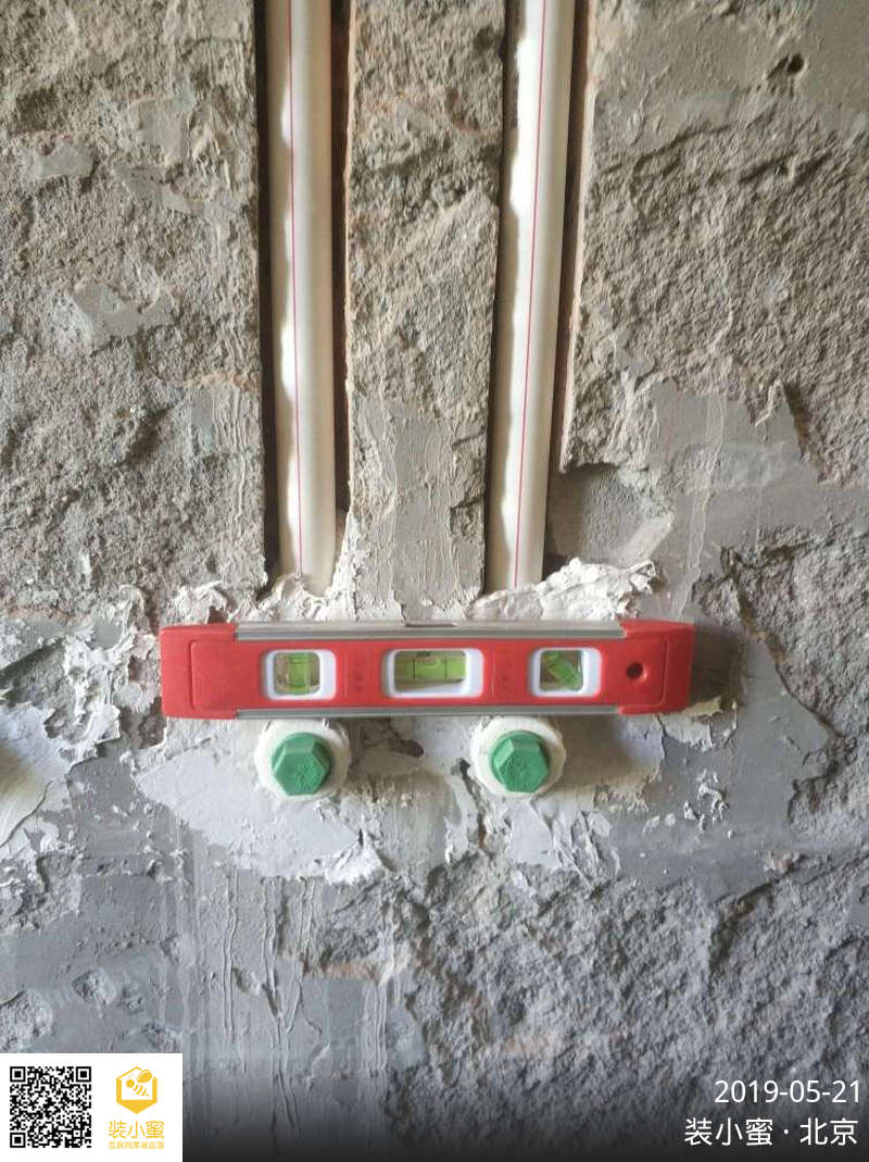

1厨房水槽下方水管固定偏低影响橱柜安装需要上调10mm。

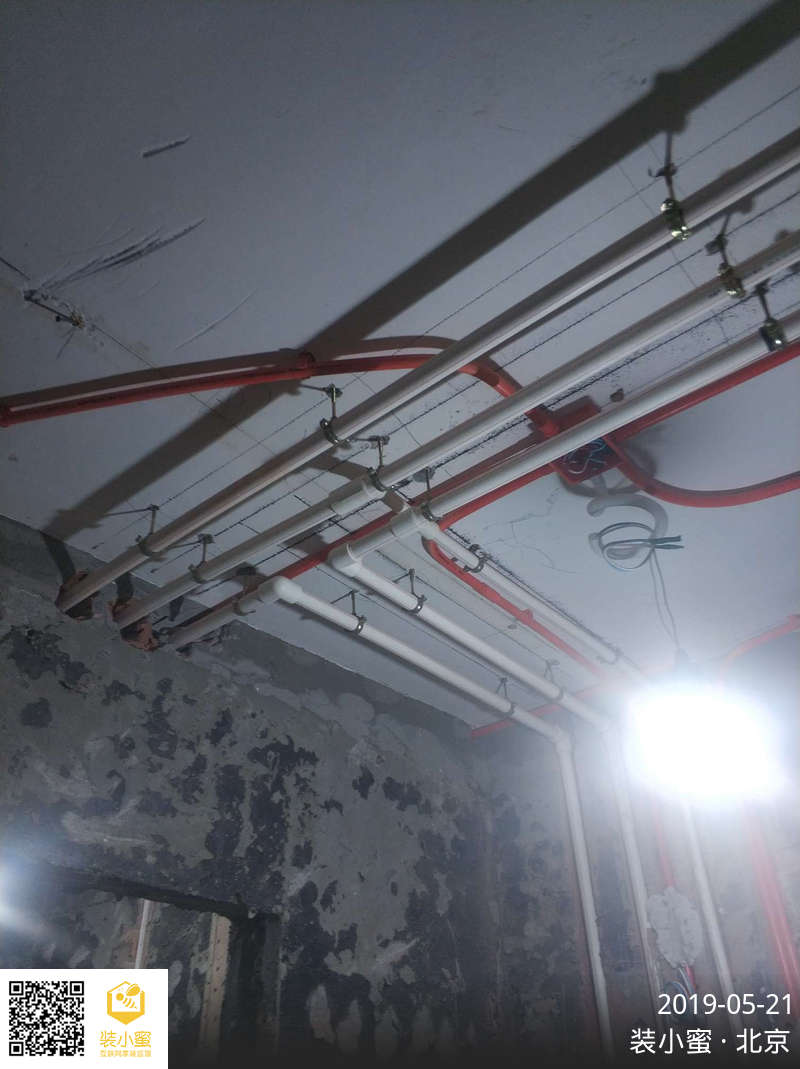

吊顶选用轻钢龙骨并用铆钉链接。
下次工作为【瓦木基础检查】,在下次上门期间,如有问题请及时联系我。
——来自装小蜜监理 唐彬

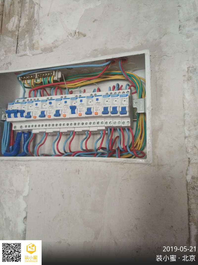

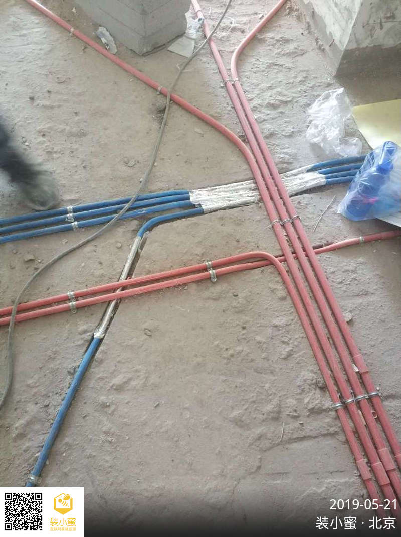

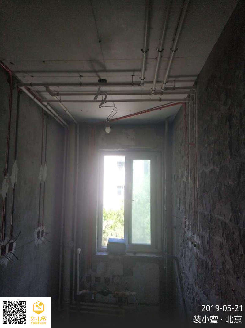

符合标准:18项
断路器接入导线的数量符合要求
导线与断路器匹配符合要求
断路器漏保设置合理

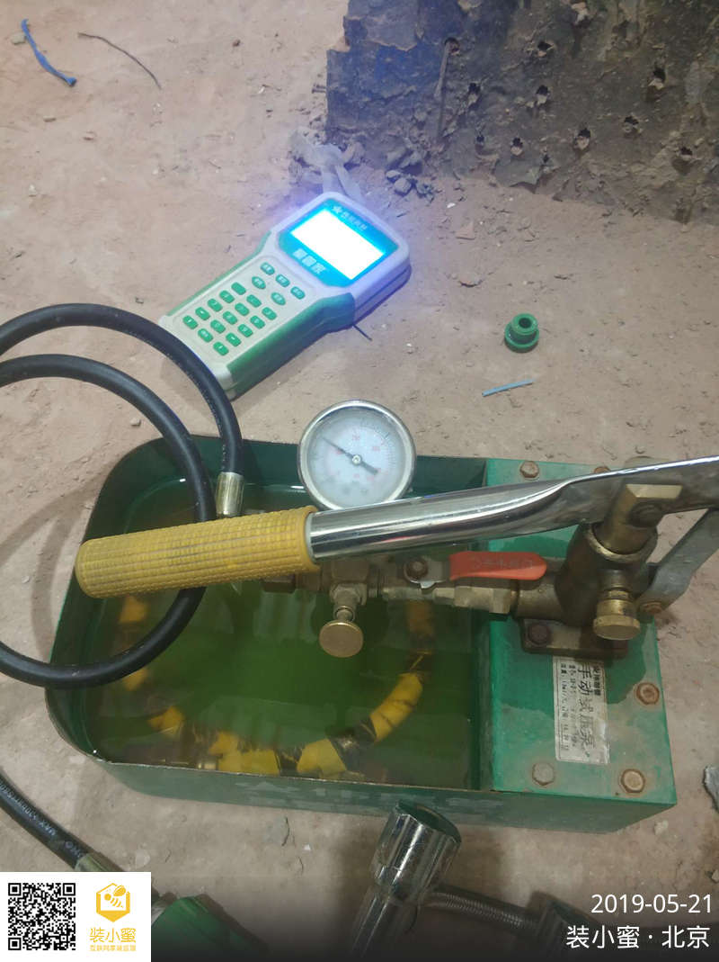

循环热水管安装符合要求
