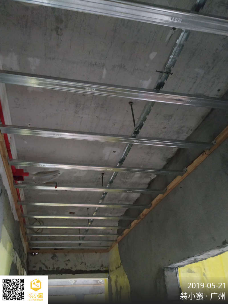

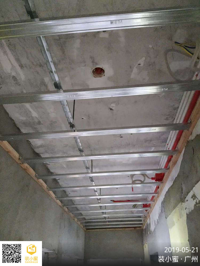

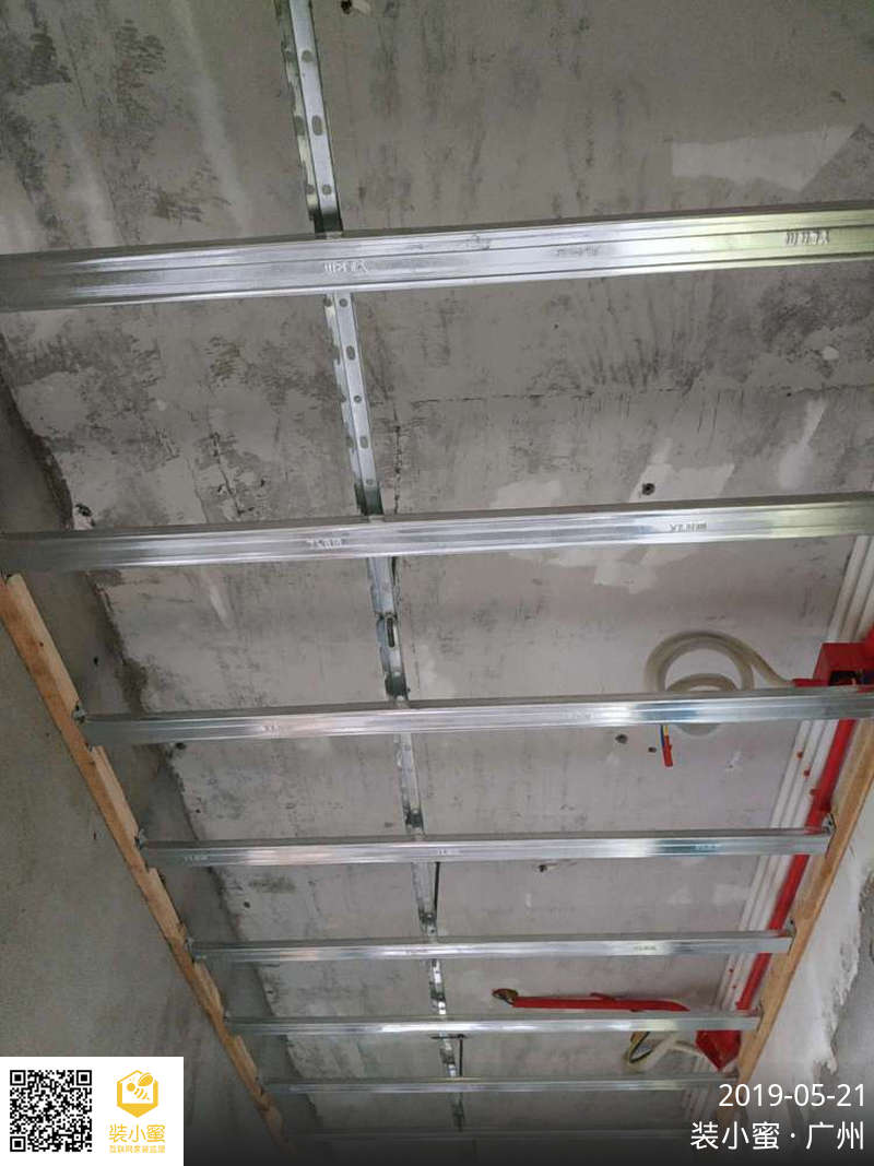

木工现场正在施工,施工进度正常。

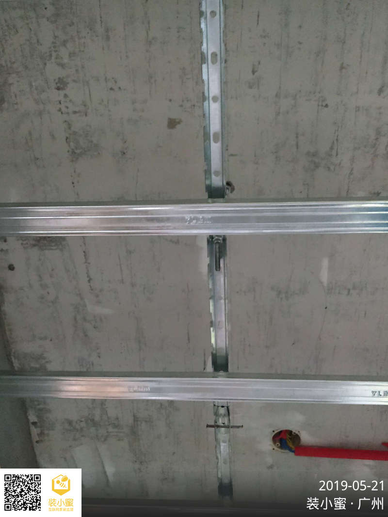

1、边木龙骨尚未采用膨胀螺丝加固,建议整改采用膨胀螺丝加固。

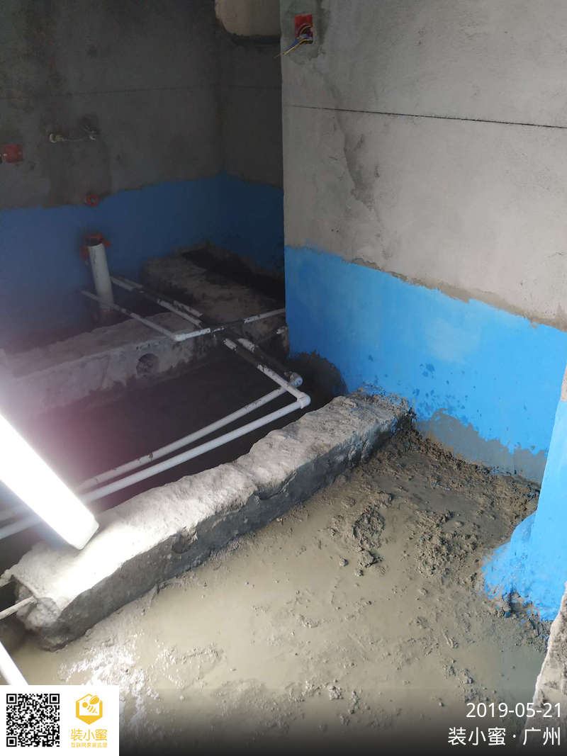

2、瓦工现场正在找平沉箱坡度。
1、 石膏板吊顶/隔墙:
(1) 沿顶木龙骨应使用膨胀钉加固,固定木龙骨交错连接时,采用双铁钉固定。
(2) 大于三公斤吊灯或设备,不得固定在龙骨上,并在原顶面安装预埋件或采取吊挂措施。
(3) 石膏板安装吸顶灯的地方需加底板。
(4) 石膏板禁止使用枪钉固定
(5) 转角处吊杆应做加固措施,板面应整板套割。
(6) 石膏板应在龙骨部位拼接并固定,板与板之间具有5毫米左右的拼接缝,错缝拼接,无十字通缝。

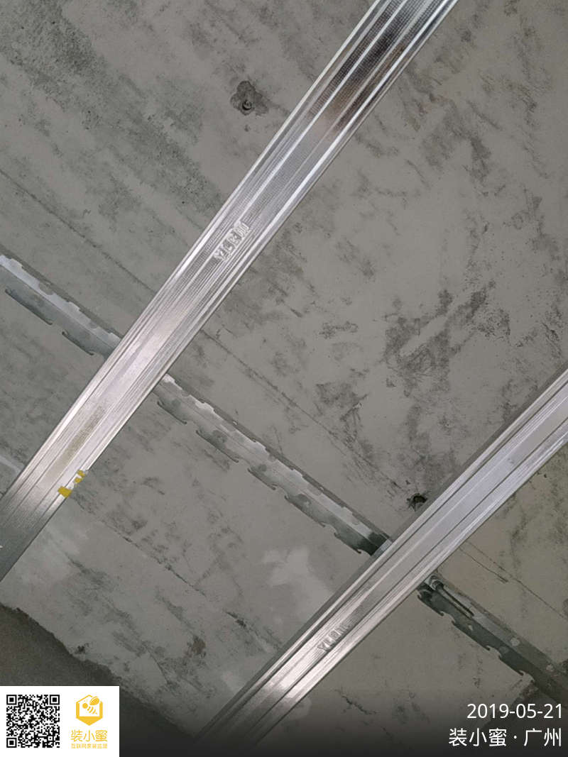

边龙骨安装固定施工符合要求
符合标准:11项
吊杆平直,用材符合要求
吊杆与主龙骨固定符合要求
主次龙骨质量符合要求
主龙骨安装固定施工符合要求
次龙骨安装固定施工符合要求

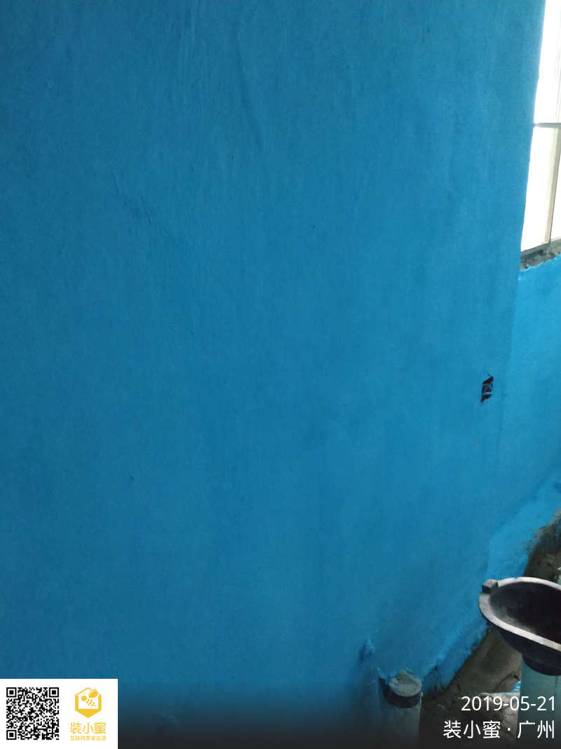

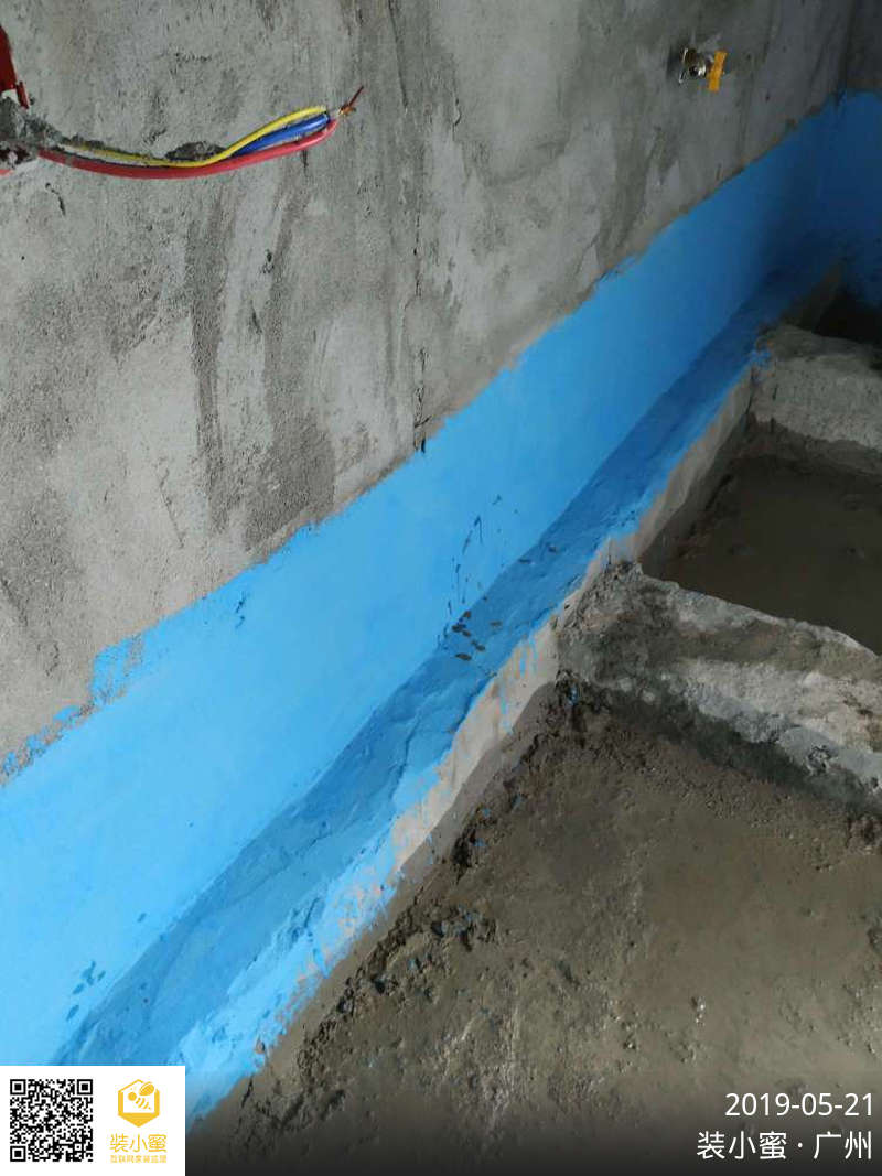

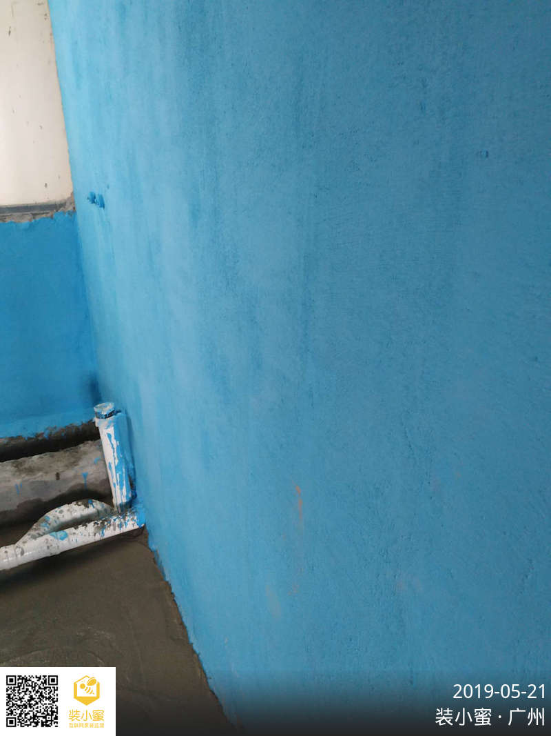

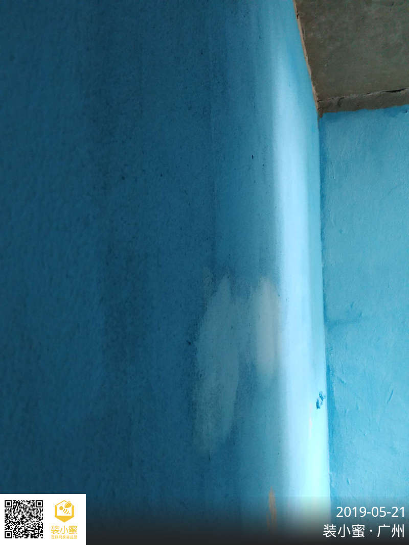

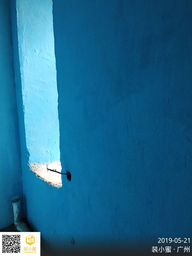

墙面干区防水层施工区域符合要求
墙面基层表面基本平整
