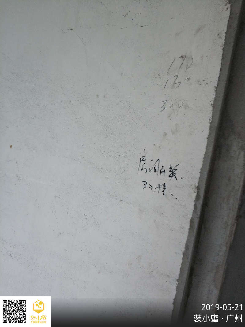

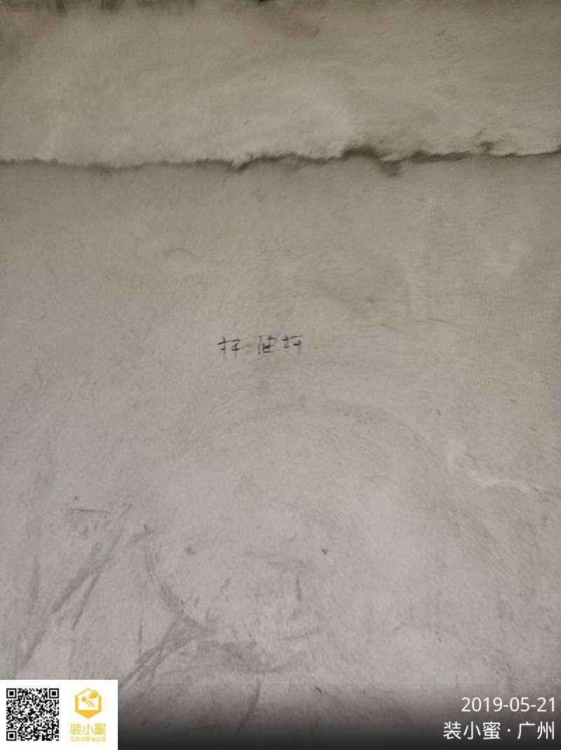

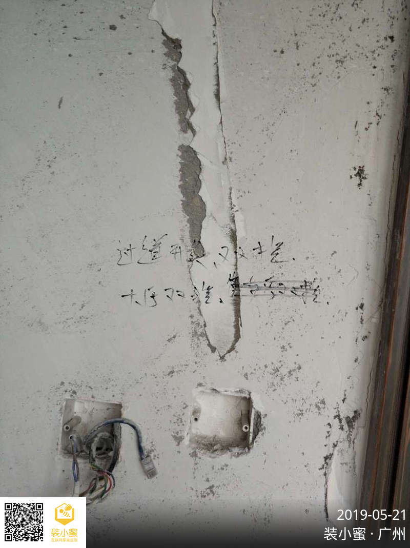

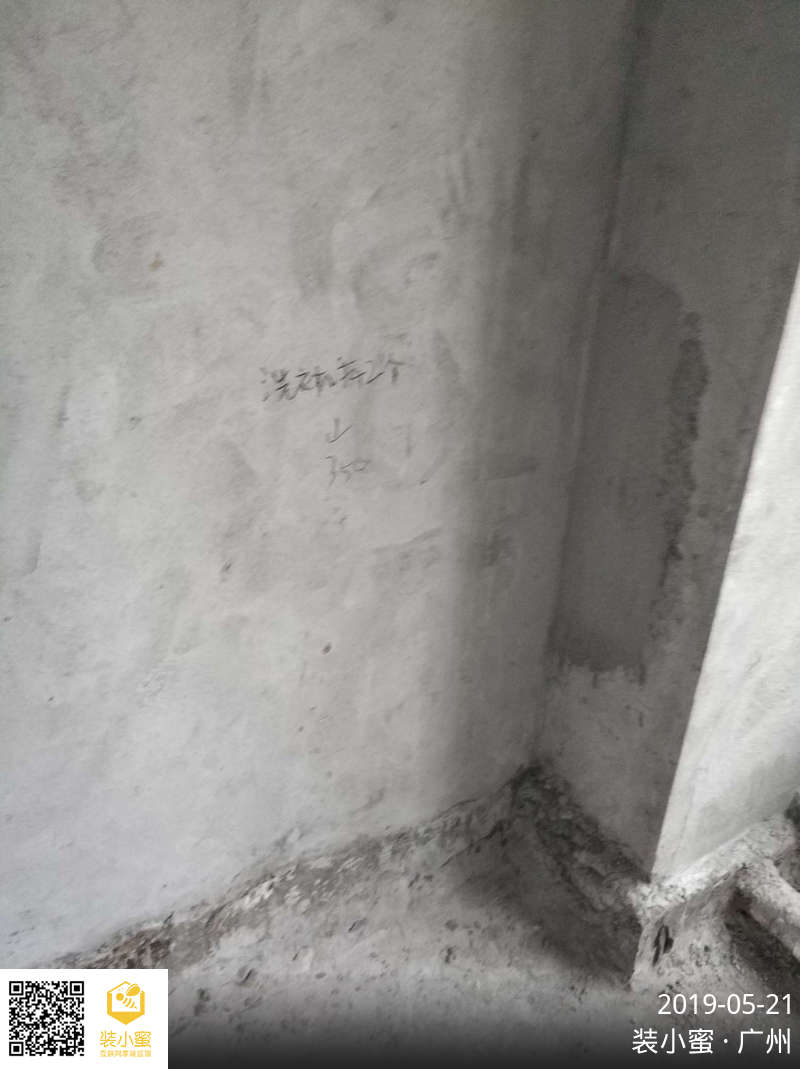

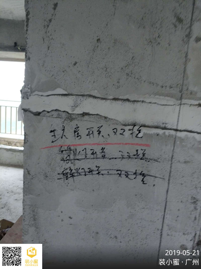

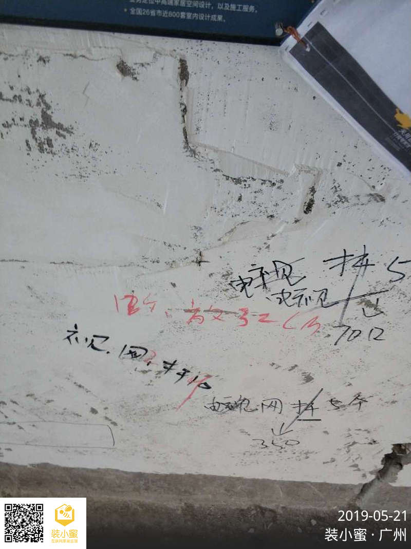

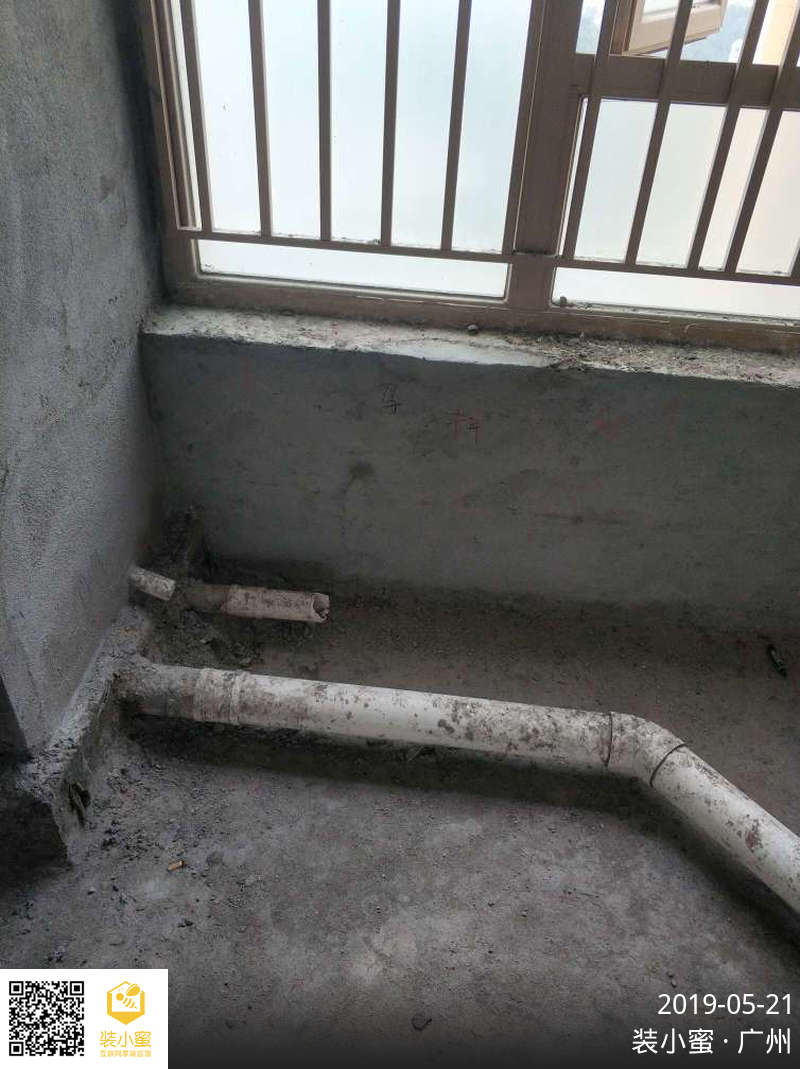

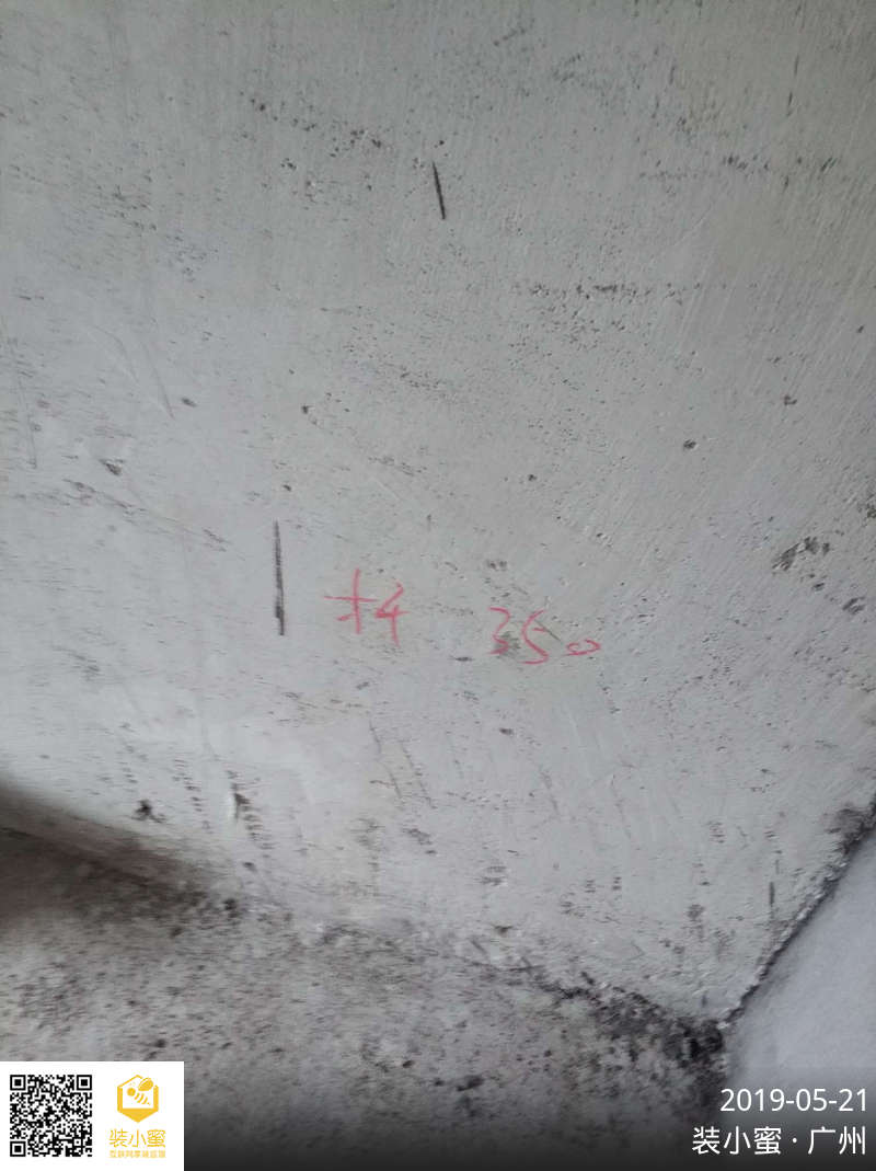

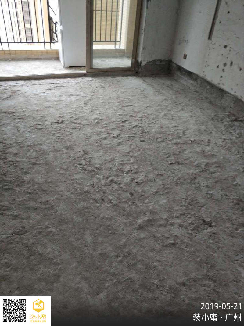

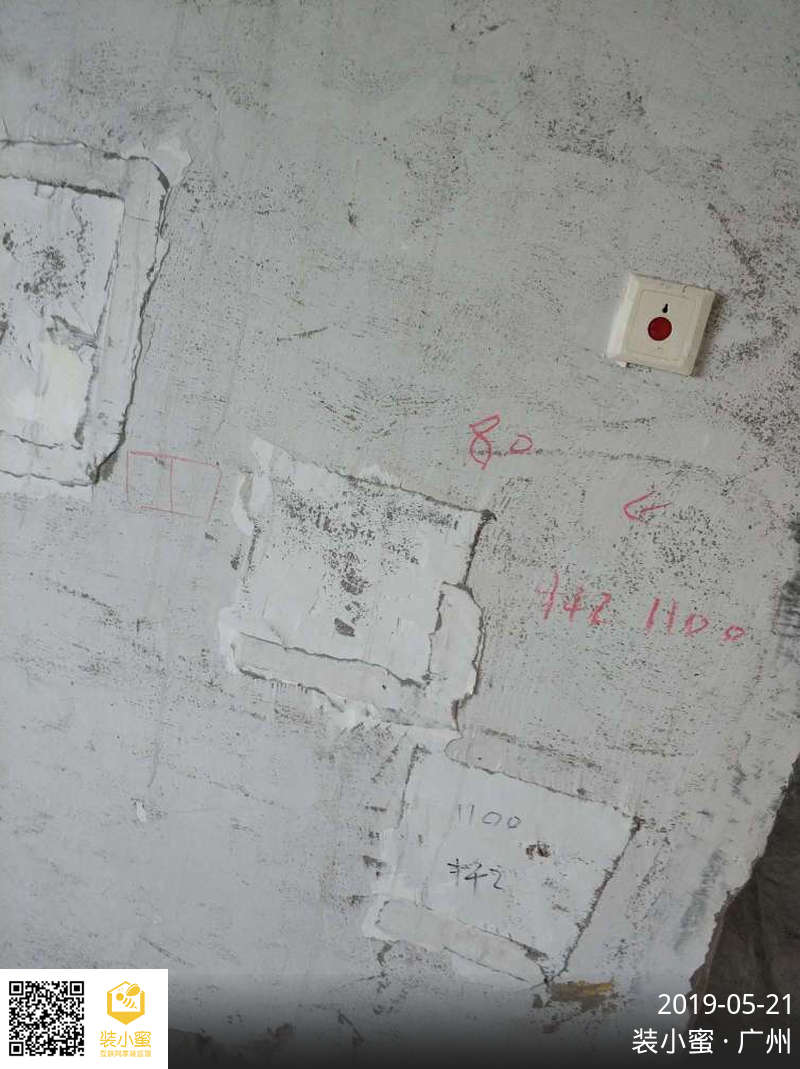

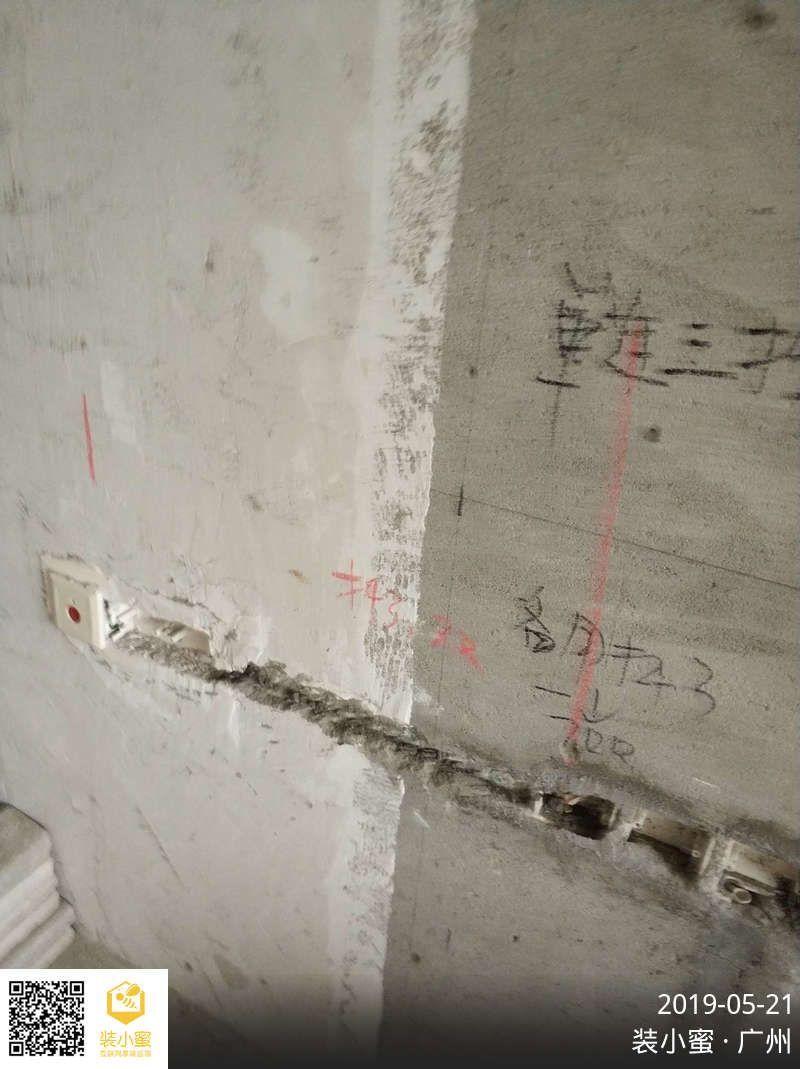

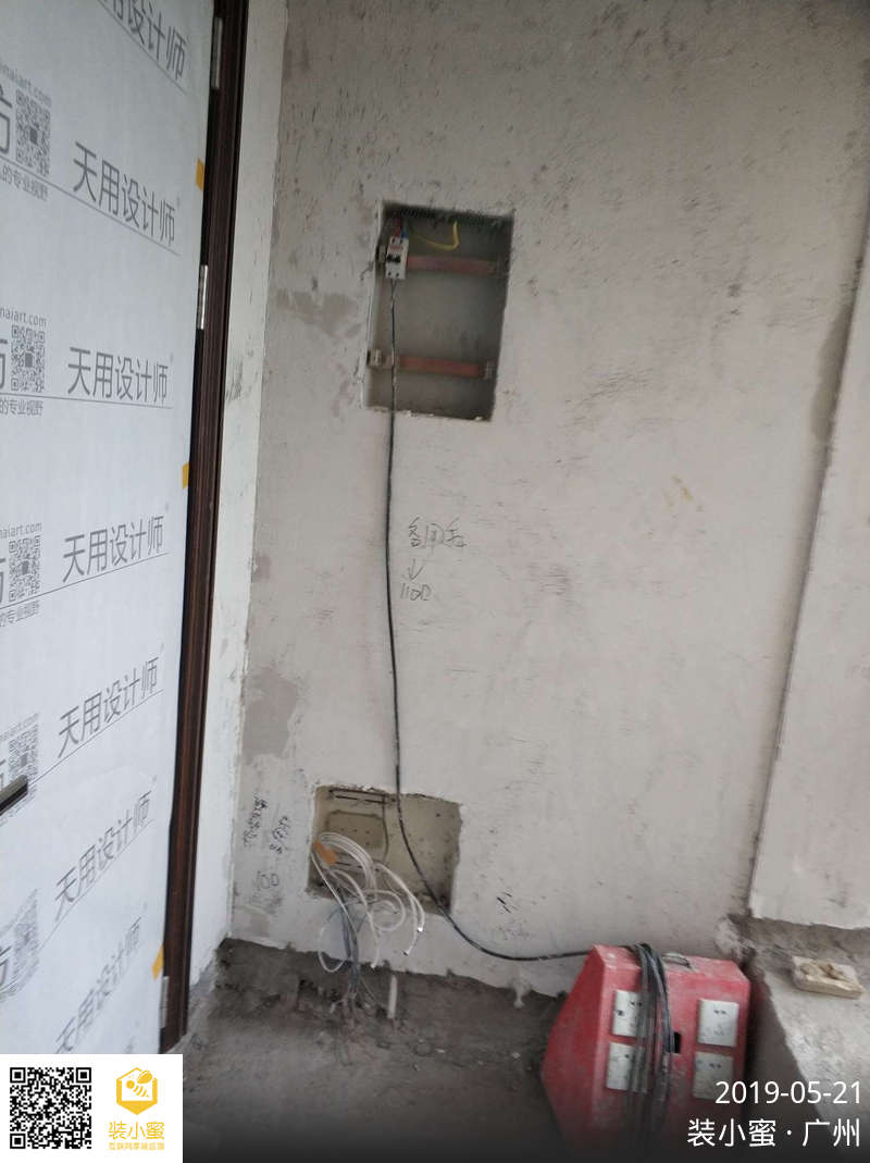

现场打拆已完成,现场还有几袋垃圾未拉走,水电位客户已现场确认可以施工。

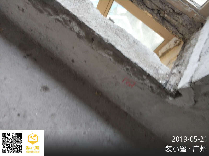

1 厨房门头梁有点开裂,建议拆除

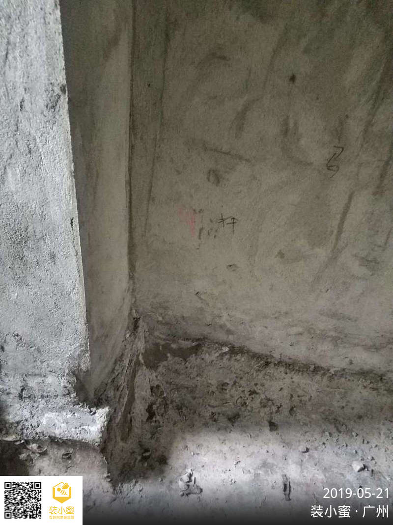

1.水管进入卫生间,建议不要走地,应上墙不少于30cm,再穿孔进入卫生间。
2.卫生间排水管建议接斜三通,留坡度便于排水。

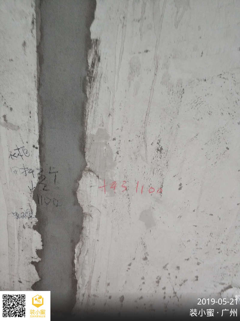

3.水管、线管走地走墙建议固定牢固,其转角两端50-150mm间应固定,地面平直走管不大于80cm固定一处。
4.地面走线管应横平竖直,最大弯角,水管应等高、无挤压、竖直(冷热水管)

8.排水管,排便管,新旧接管处,建议使用堵漏材料堵死,此为最低漏水点。

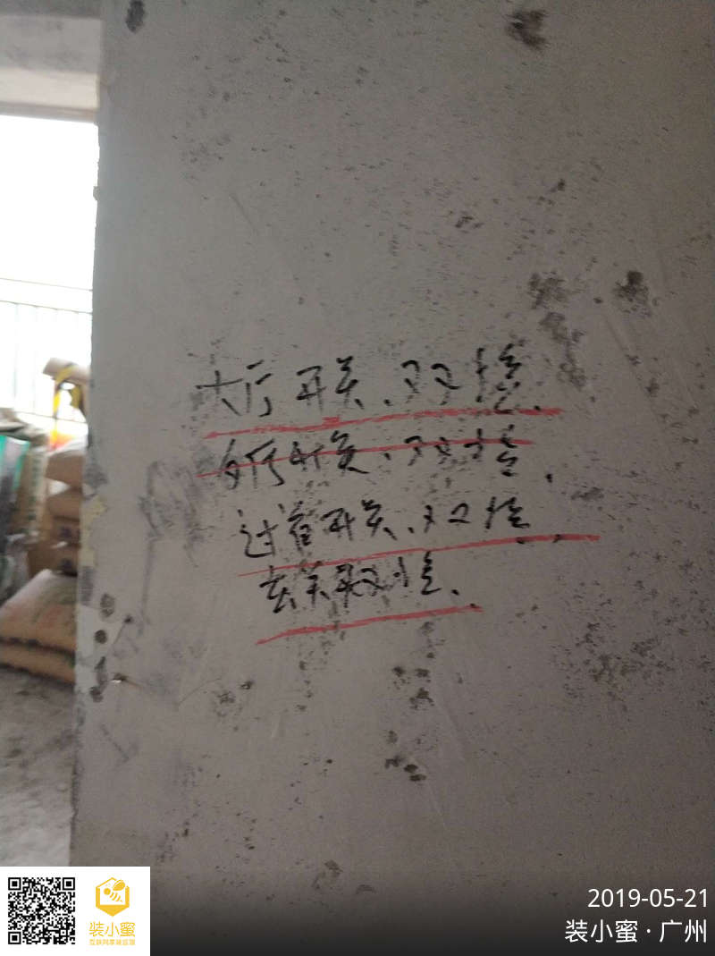

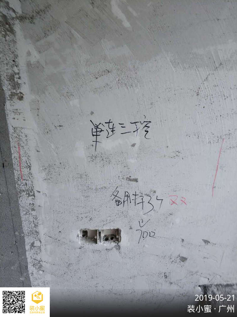

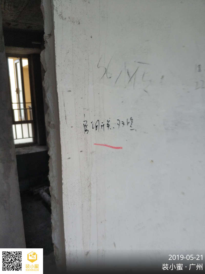

现场回路确认:
18个回路:厨房5个4平方专线,2个卫生间4平方专线,地插4平方专线,6台空调4平方专线,2个插座2.5平方线,2个照明2.5平方线。

地面布管符合面层材质的相应要求
