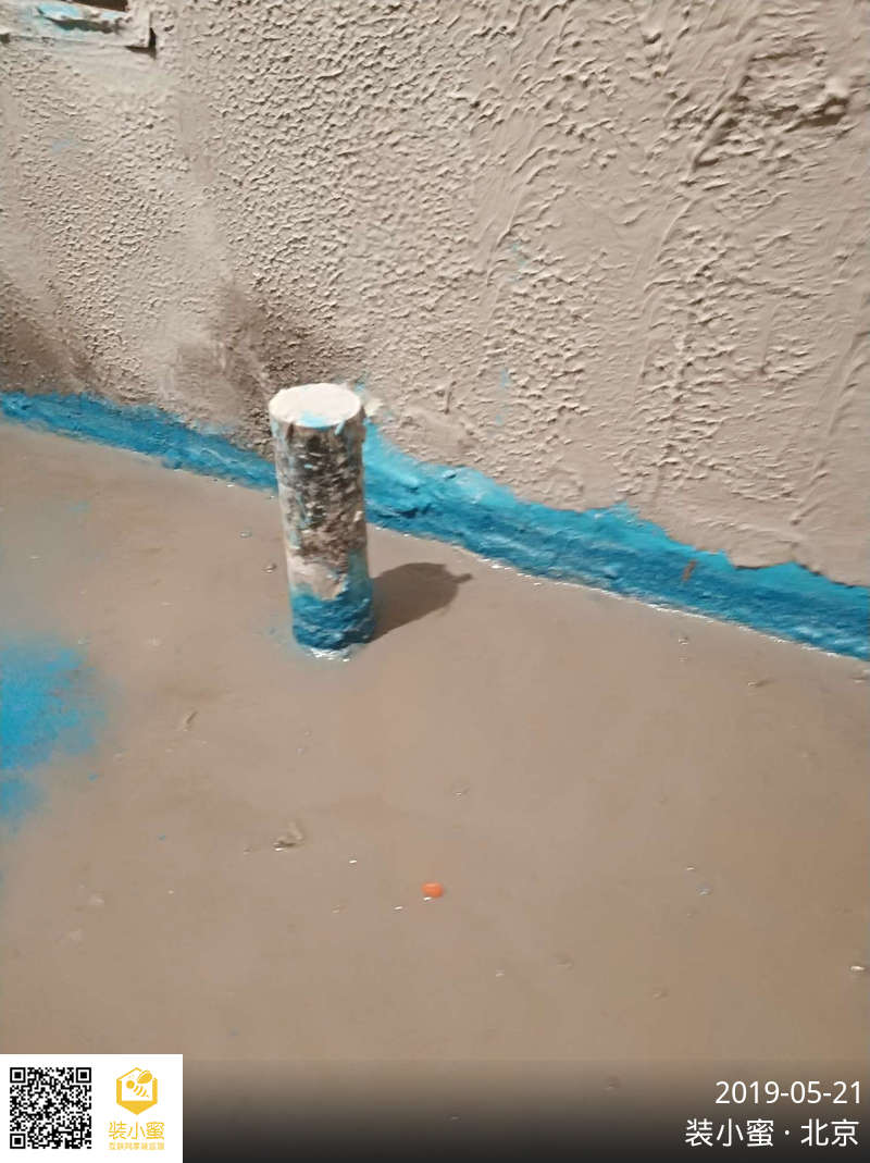

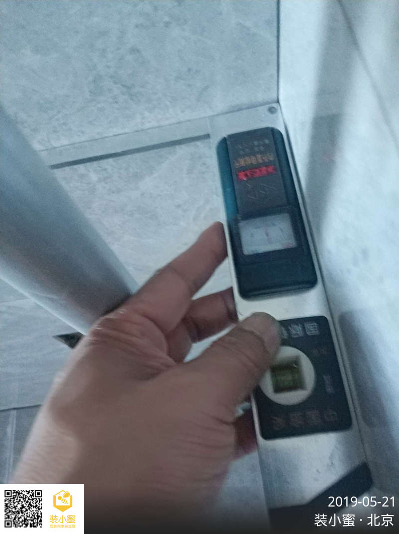

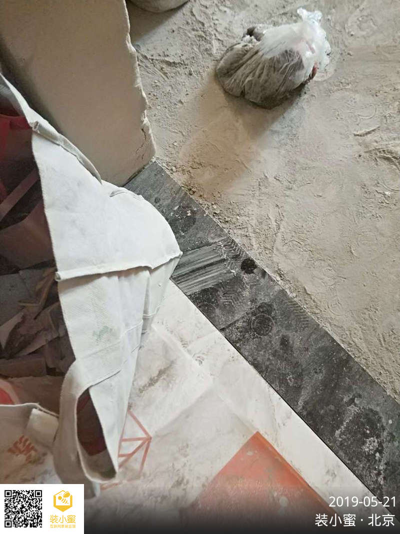

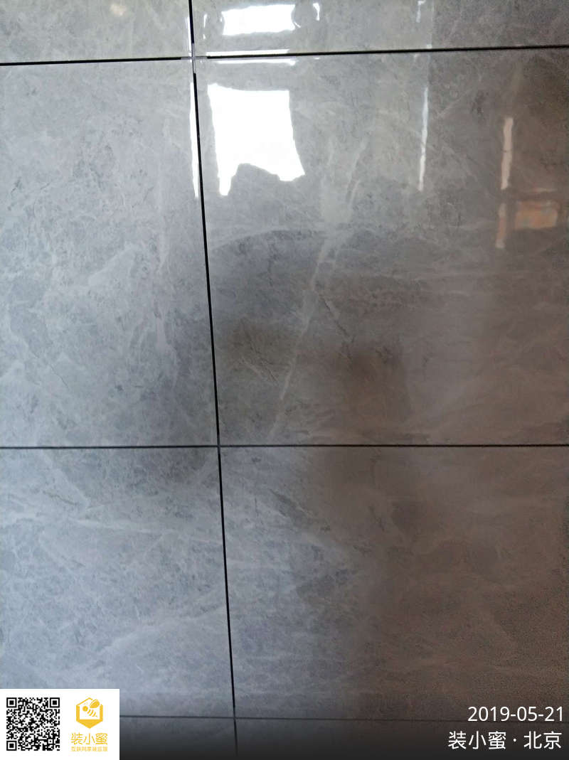

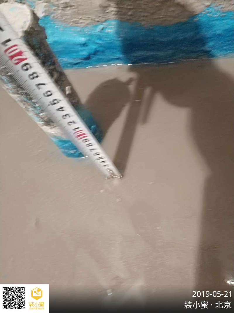

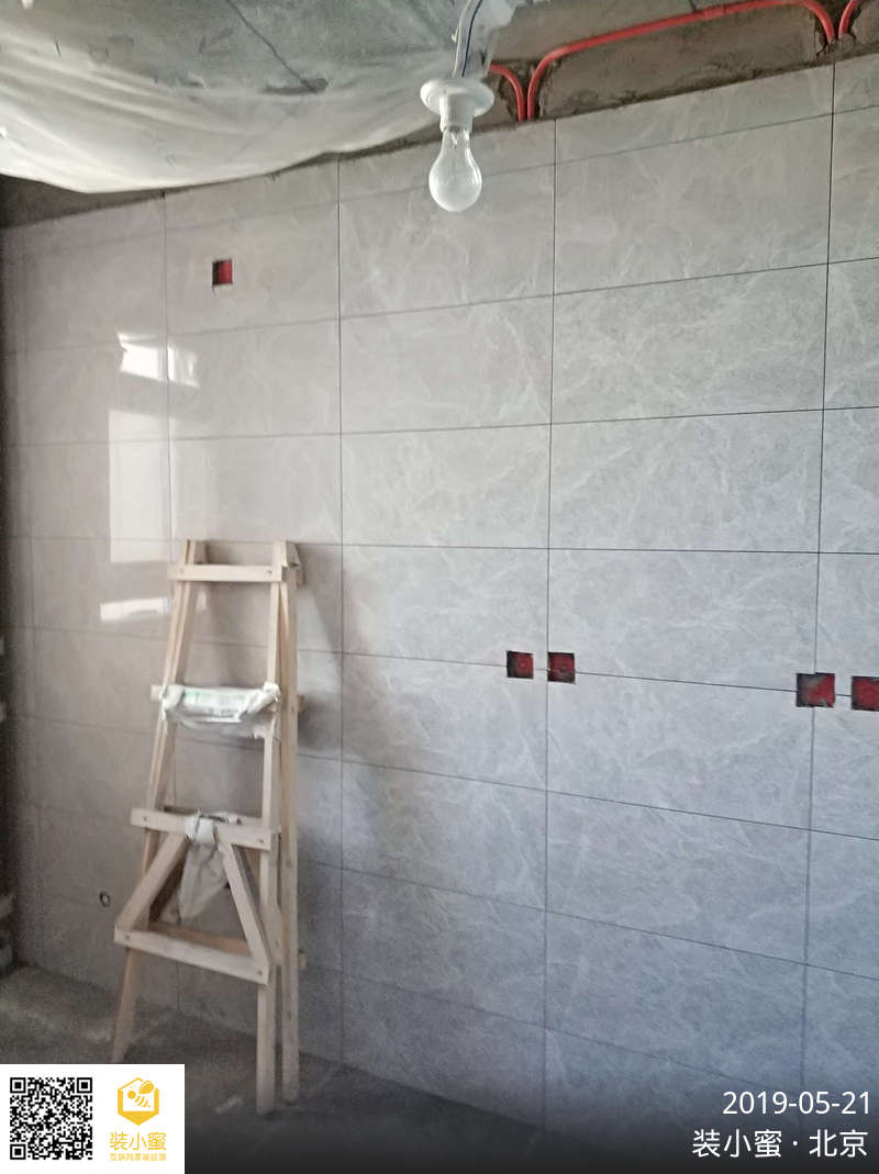

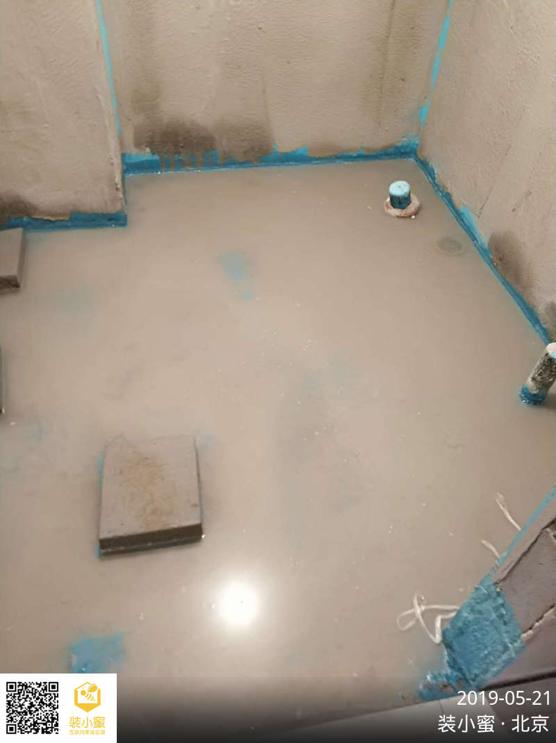

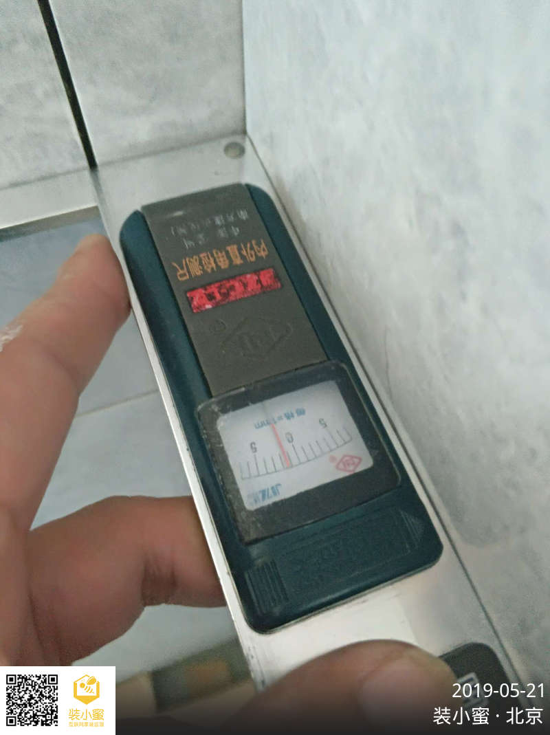

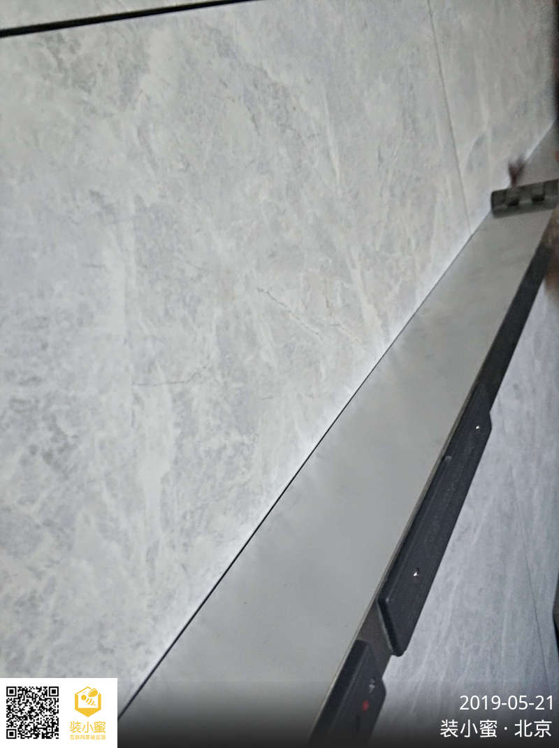

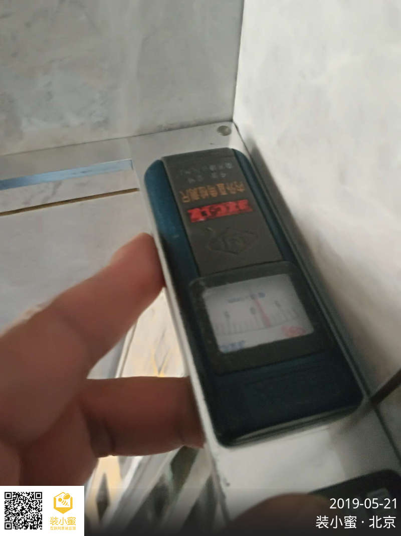

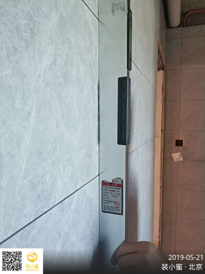

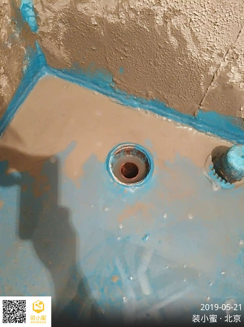

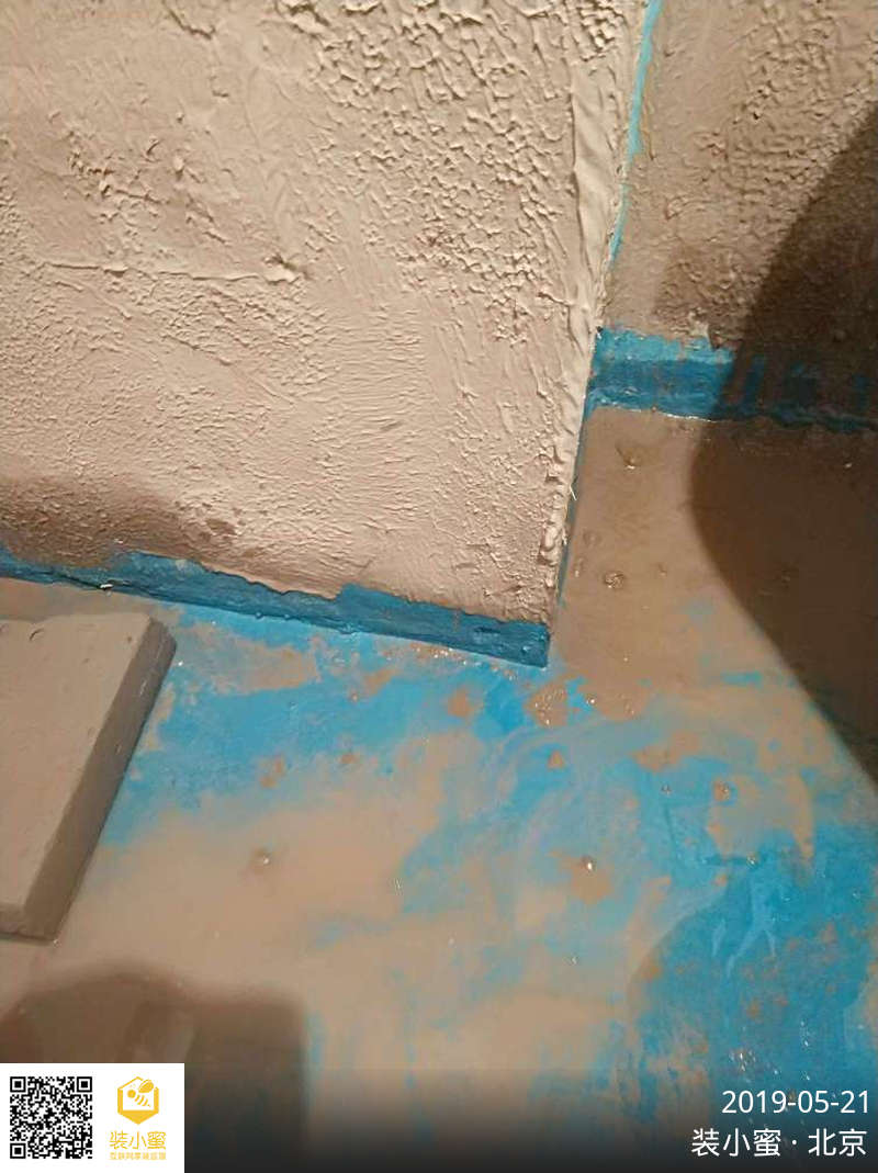

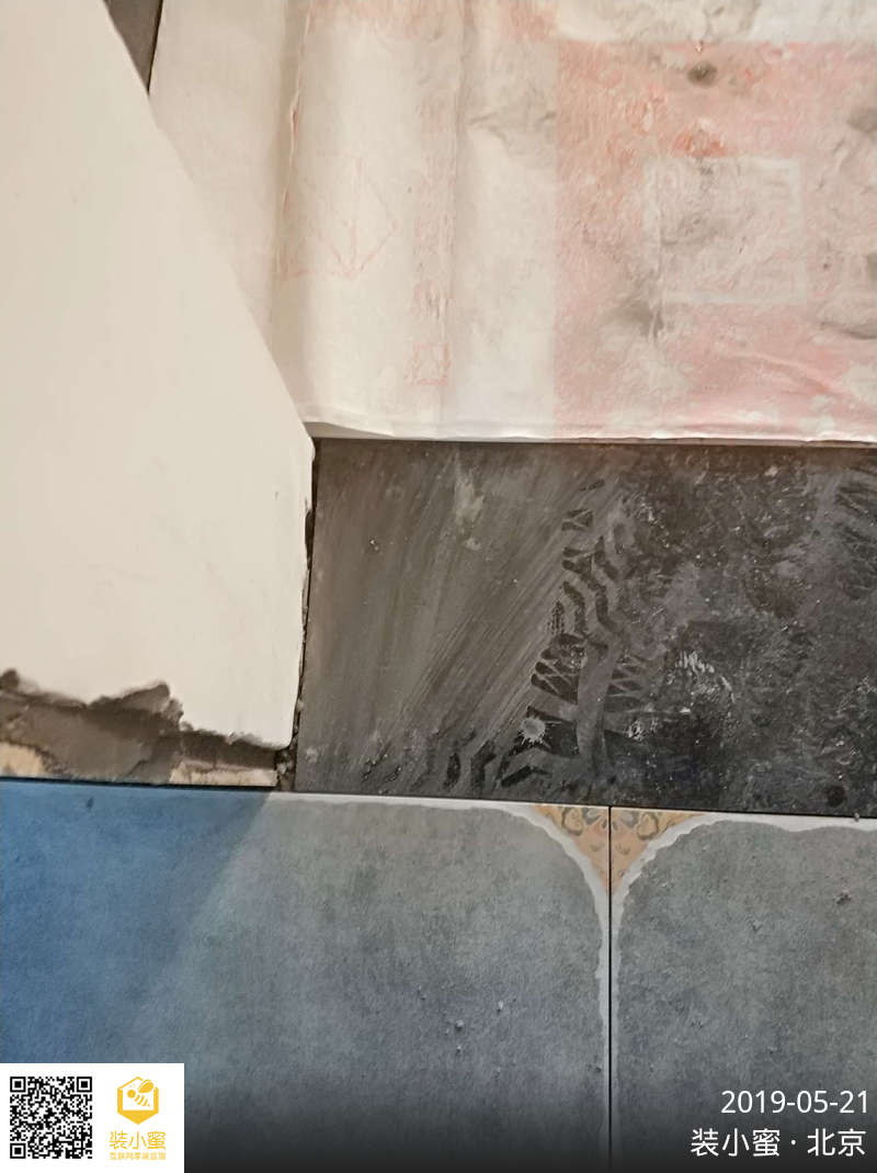

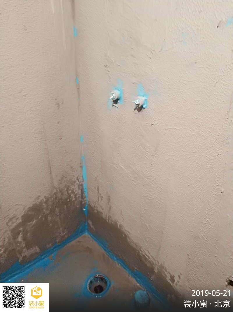

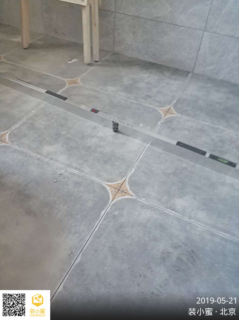

施工进度正常,现场瓦工正准备铺贴卫生间的墙面、地面瓷砖;瓦工已将客厅的地面瓷砖及厨房的墙面、地面瓷砖铺贴完成,客厅地面因堆放材料,无法对地砖的铺贴情况进行检查;用工具对已铺贴完成的厨房的墙面、地面瓷砖进行检查,墙地砖接缝通直,缝隙宽度均匀,表面平整度误差和垂直度以及阴阳角方正度均合格,表面没有缺楞和掉角等缺陷,用空鼓锤进行检查,墙地砖单砖面积空鼓率和整体铺设空鼓率均合格;对卫生间的闭水试验进行了验收,卫生间蓄水液面高度为三公分,蓄水时间超过48小时,经现场观察,液面无明显变化,和物业人员一起到楼下住户家进行观察,楼下住户家无人,下午瓦工再次去楼下住户家进行确认,楼下住户家卫生间顶面无渗水现象,闭水试验合格。以上情况已告知客户。
卫生间地面瓷砖铺贴时注意下水坡度问题。
因为卫生间墙砖铺贴时是墙砖压地砖的铺贴方法,注意地面防水的保护。

地面砖(石)铺贴平整,符合要求
门槛石与安装符合要求
地面防水层涂膜质量符合要求
管根部位加强防水
淋浴房区域经闭水试验,无渗漏现象
