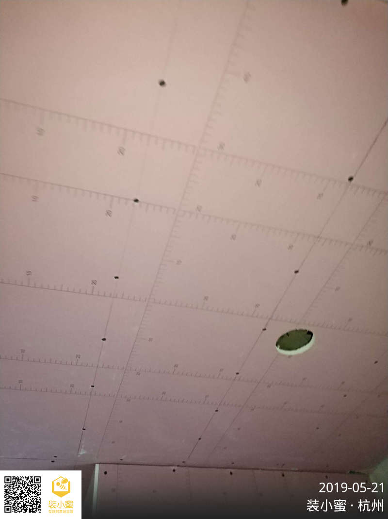

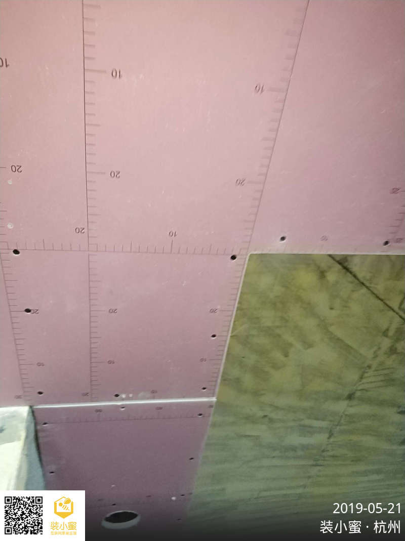

1.主卧及小房间石膏板隔墙与墙拼接缝偏小应留5-8毫米需处理。

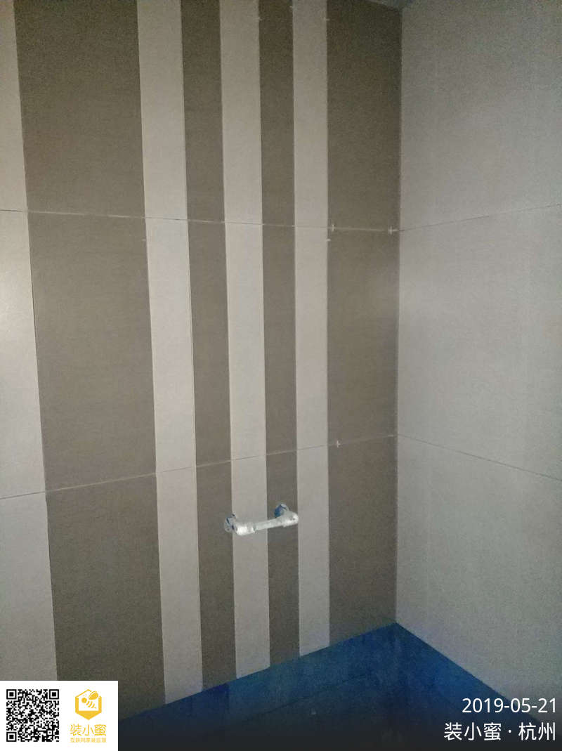

(在施工)石膏板拼接缝符合要求
(在施工)石膏板面板完整、无污损
(在施工)螺钉固定均匀并符合要求
(在施工)转角处使用石膏板整板安装

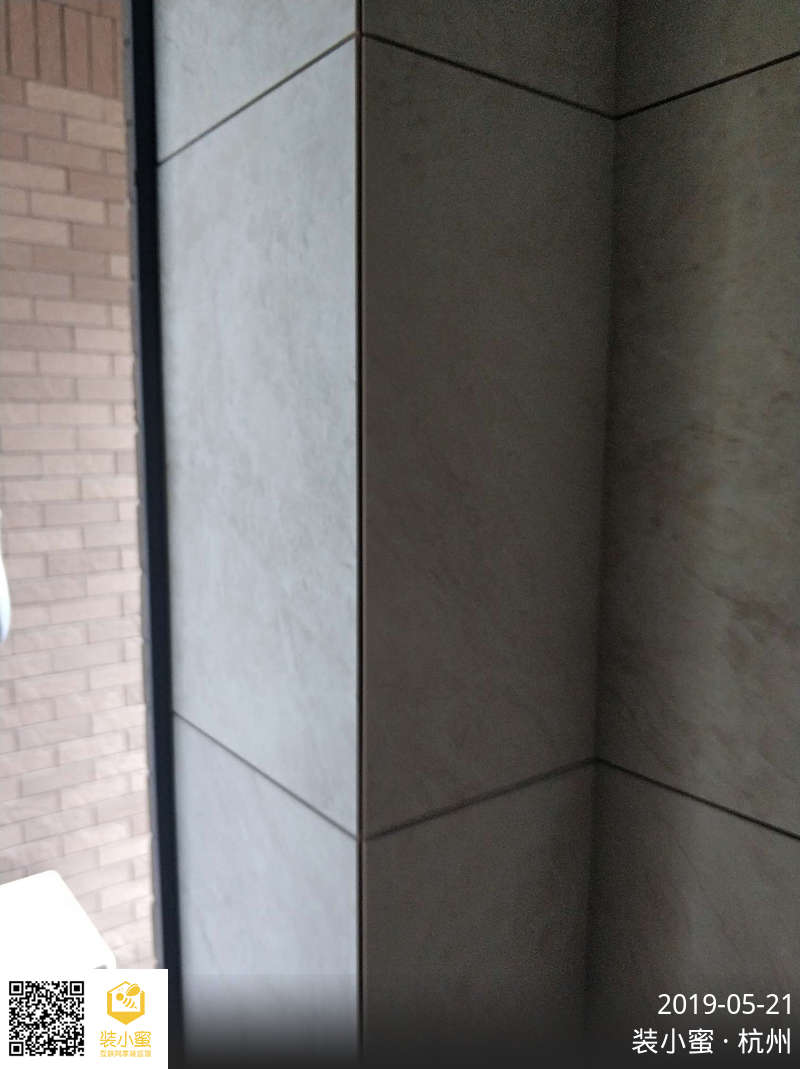

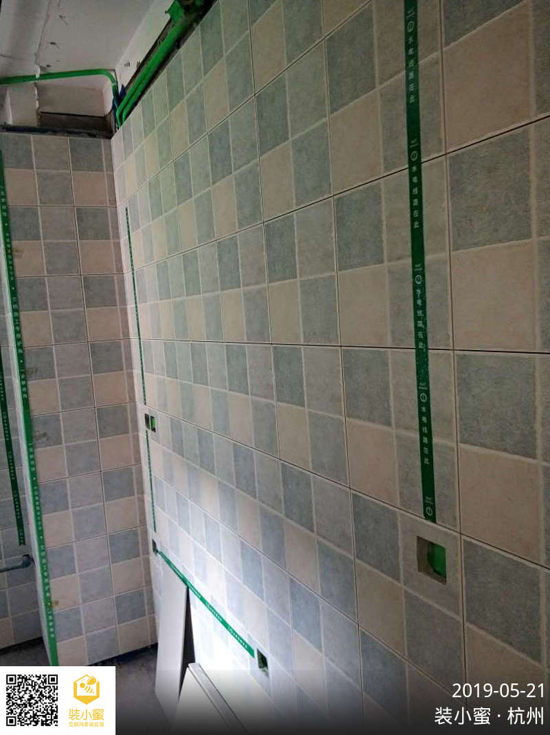

已贴墙砖的平整度符合要求
已贴墙砖垂直度符合要求
阴阳角方正偏差符合要求
阳角处拼接施工符合要求
