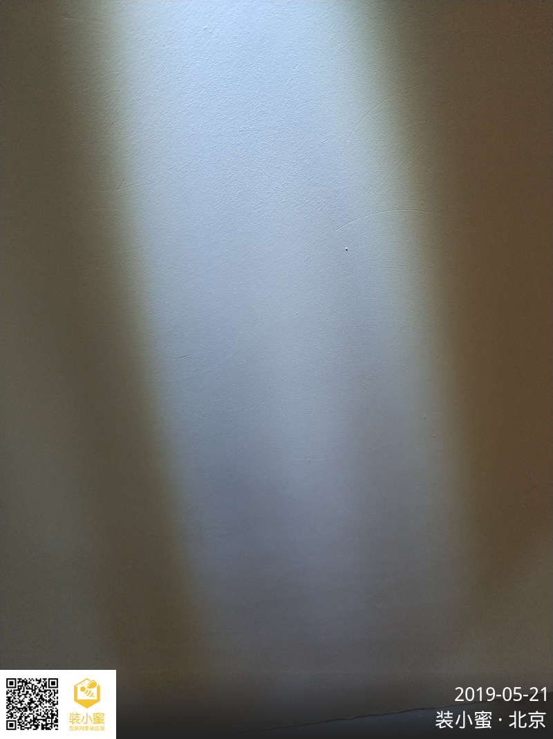

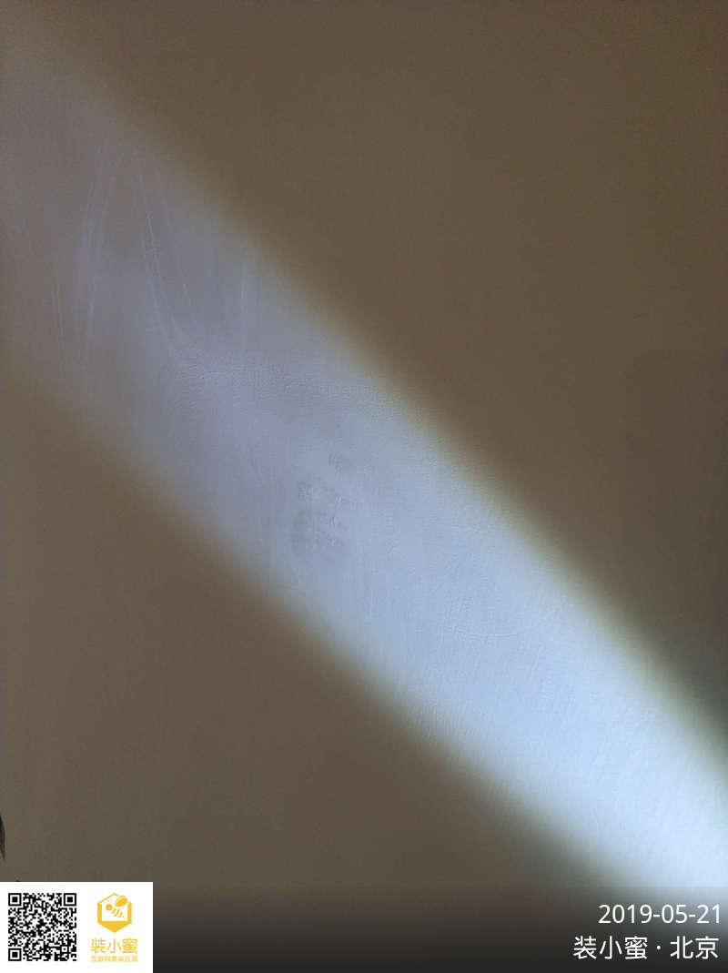

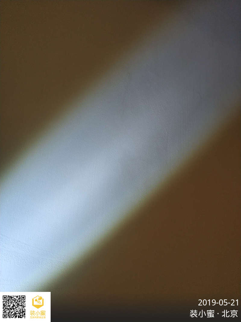

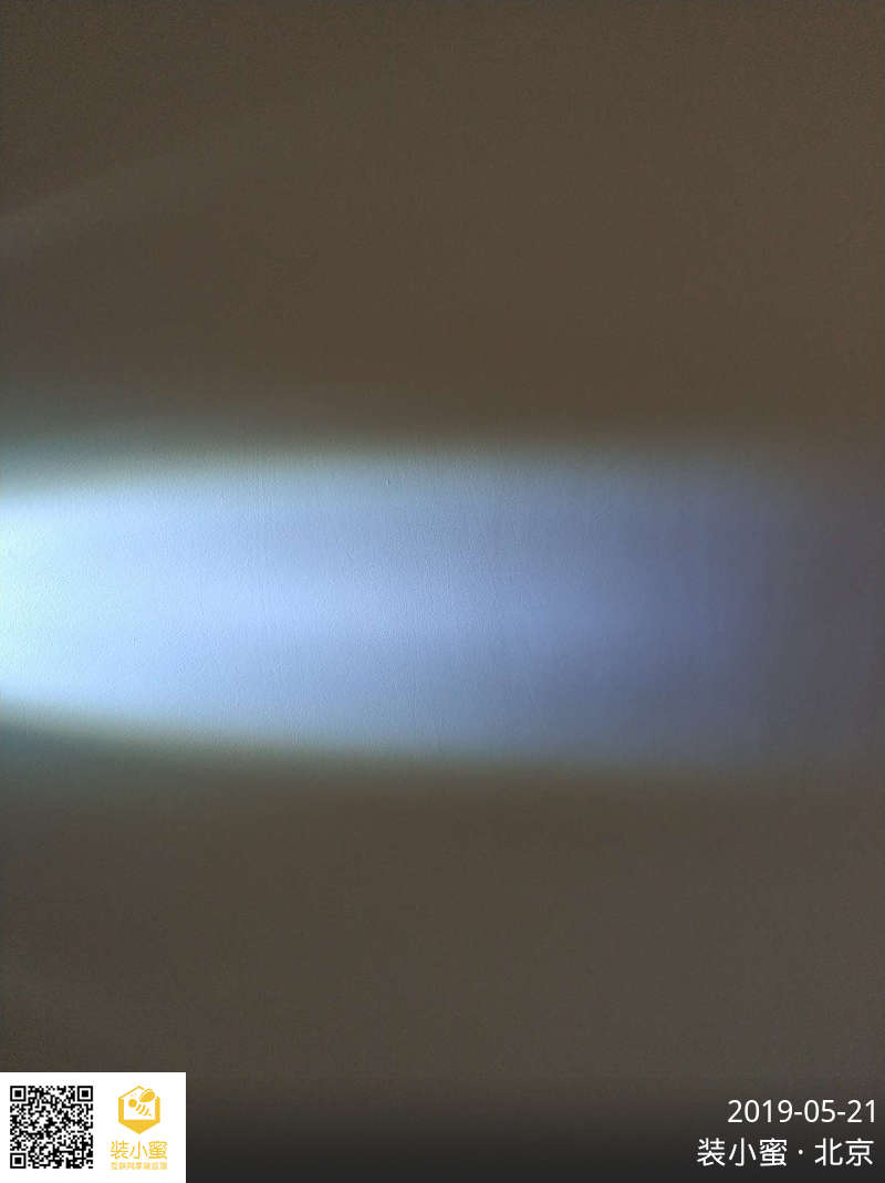

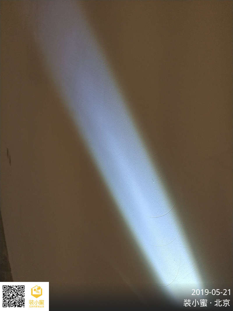

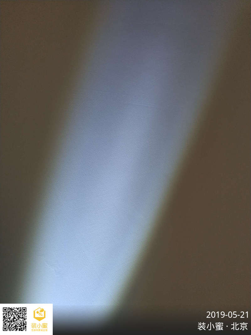

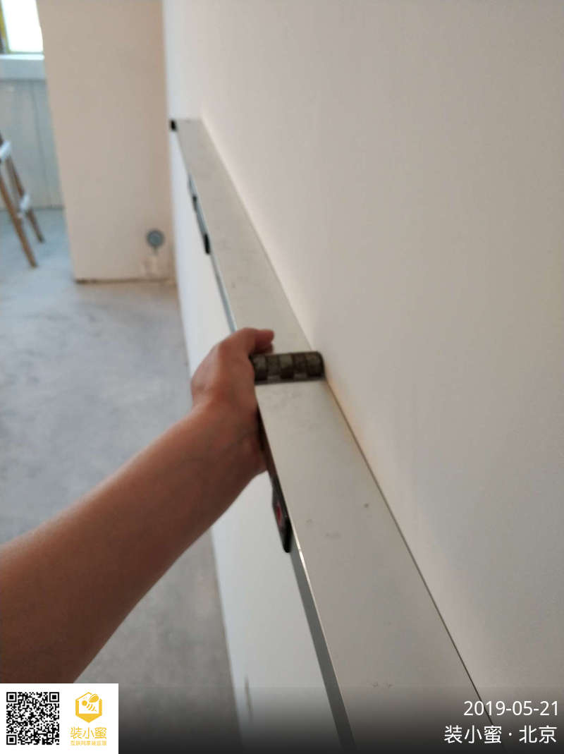

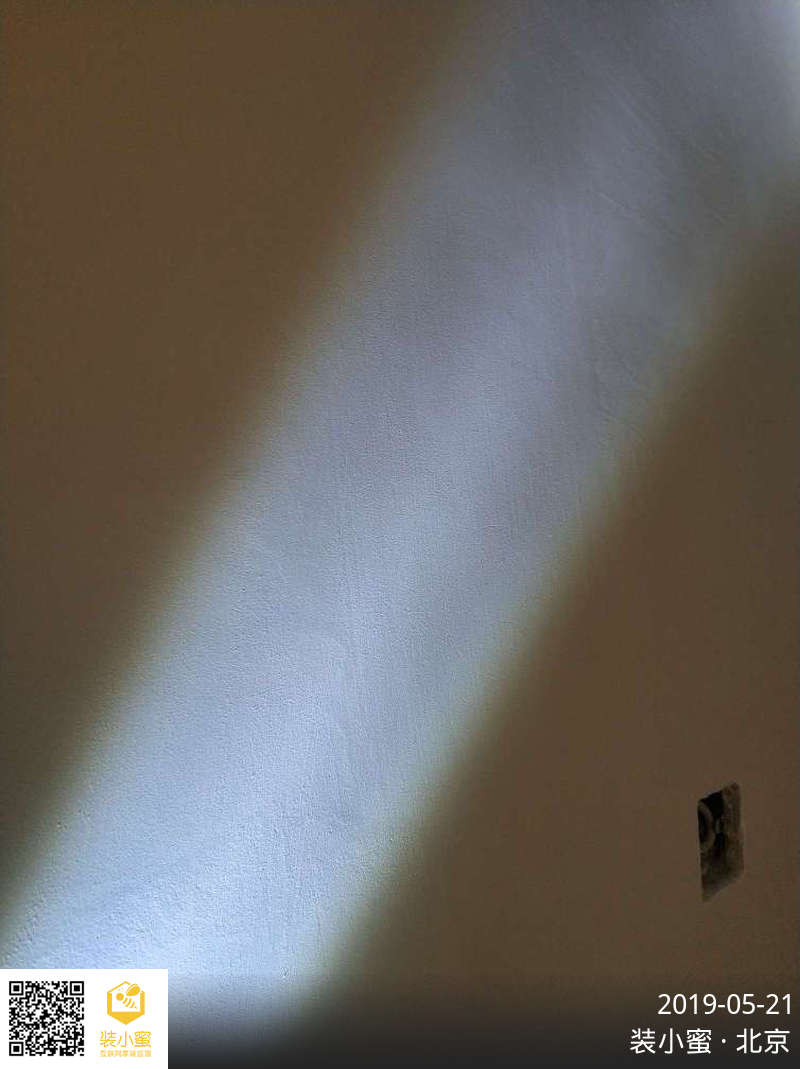

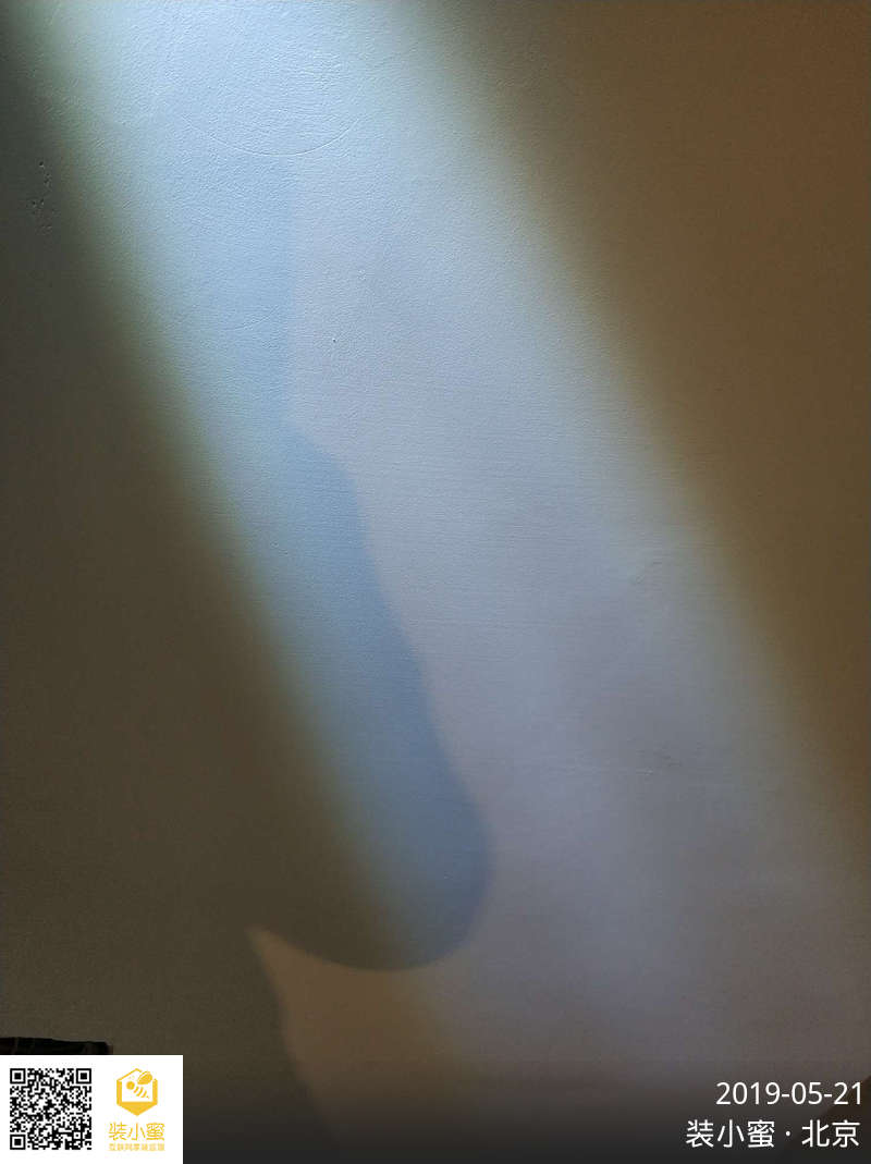

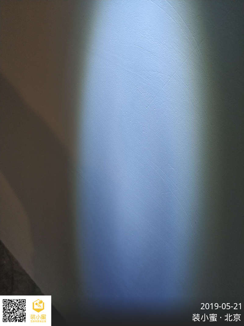

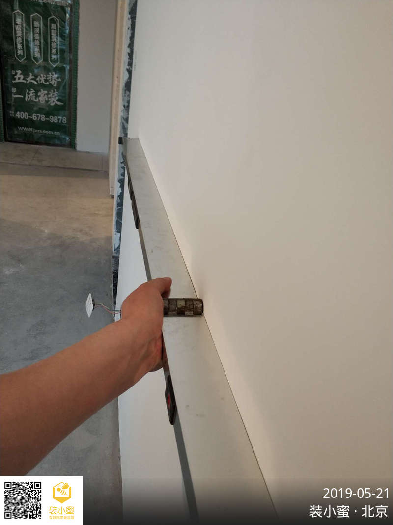

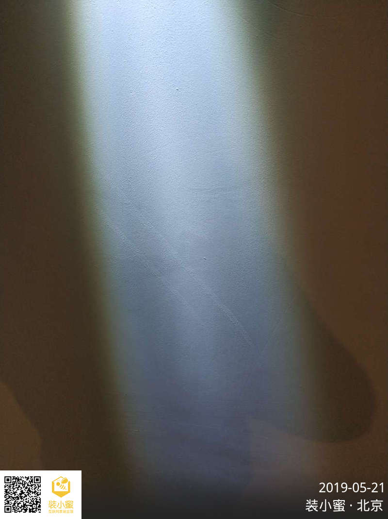

目前施工进度正常,油工打磨已完成,腻子已干燥,腻子层打磨平顺光滑,墙面无开裂,露底,划痕,脱壳,蜂窝等现象,符合要求。

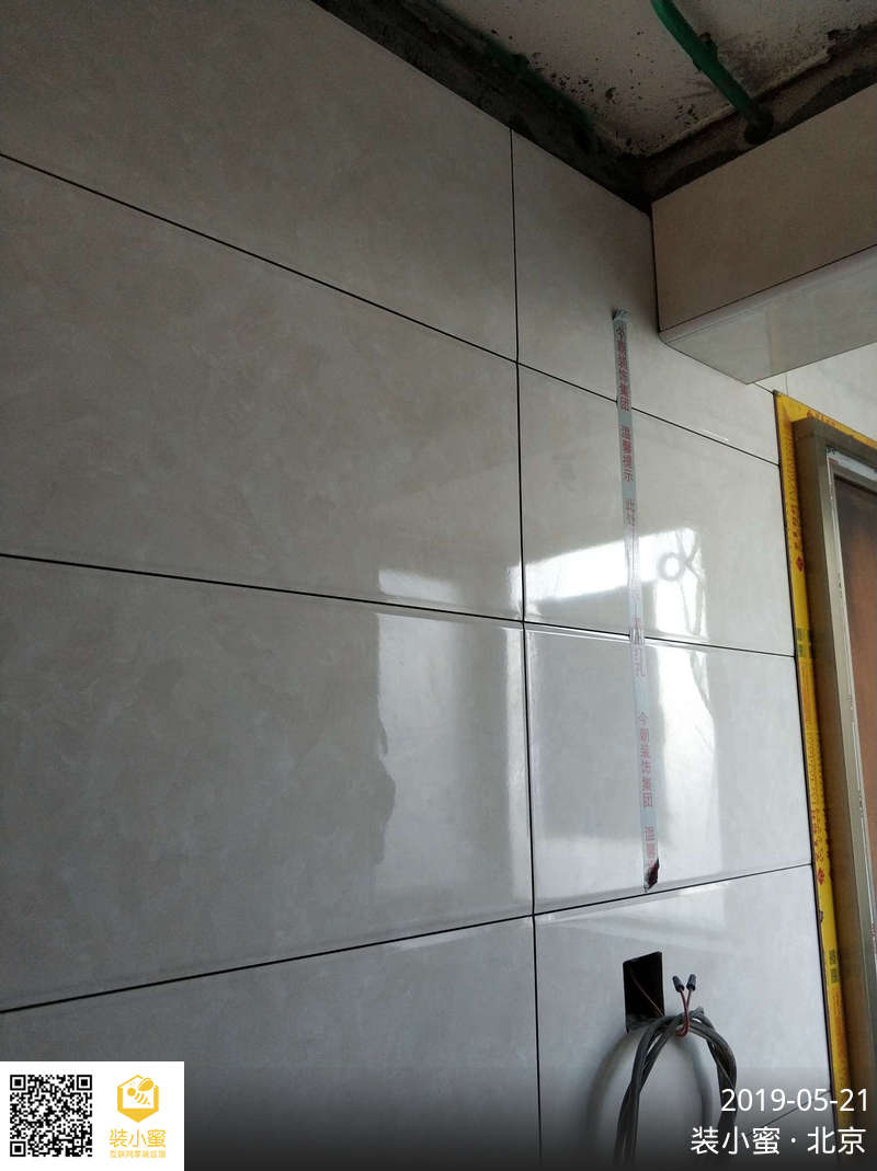

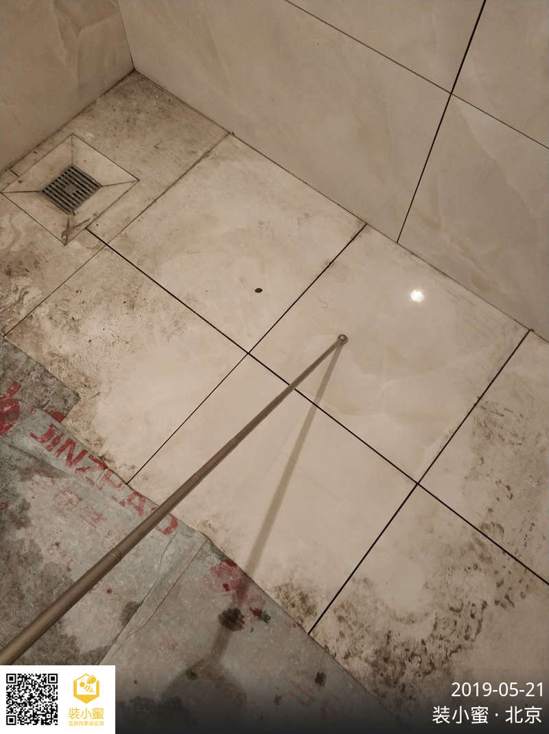

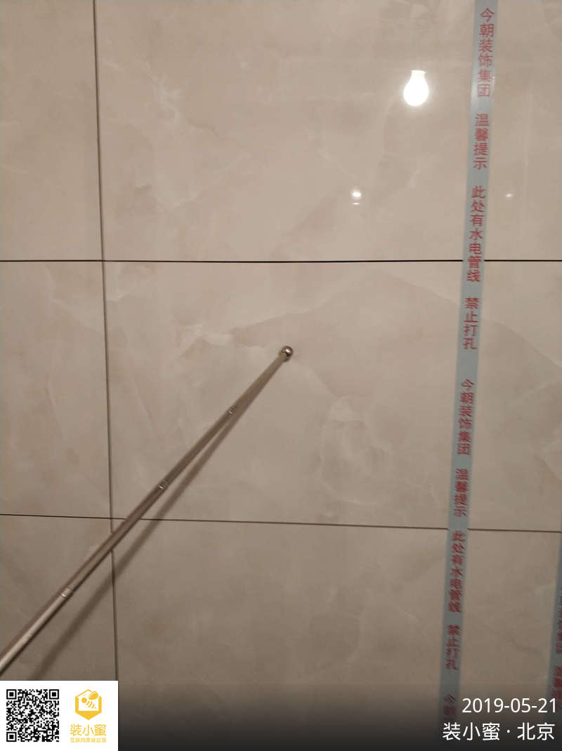

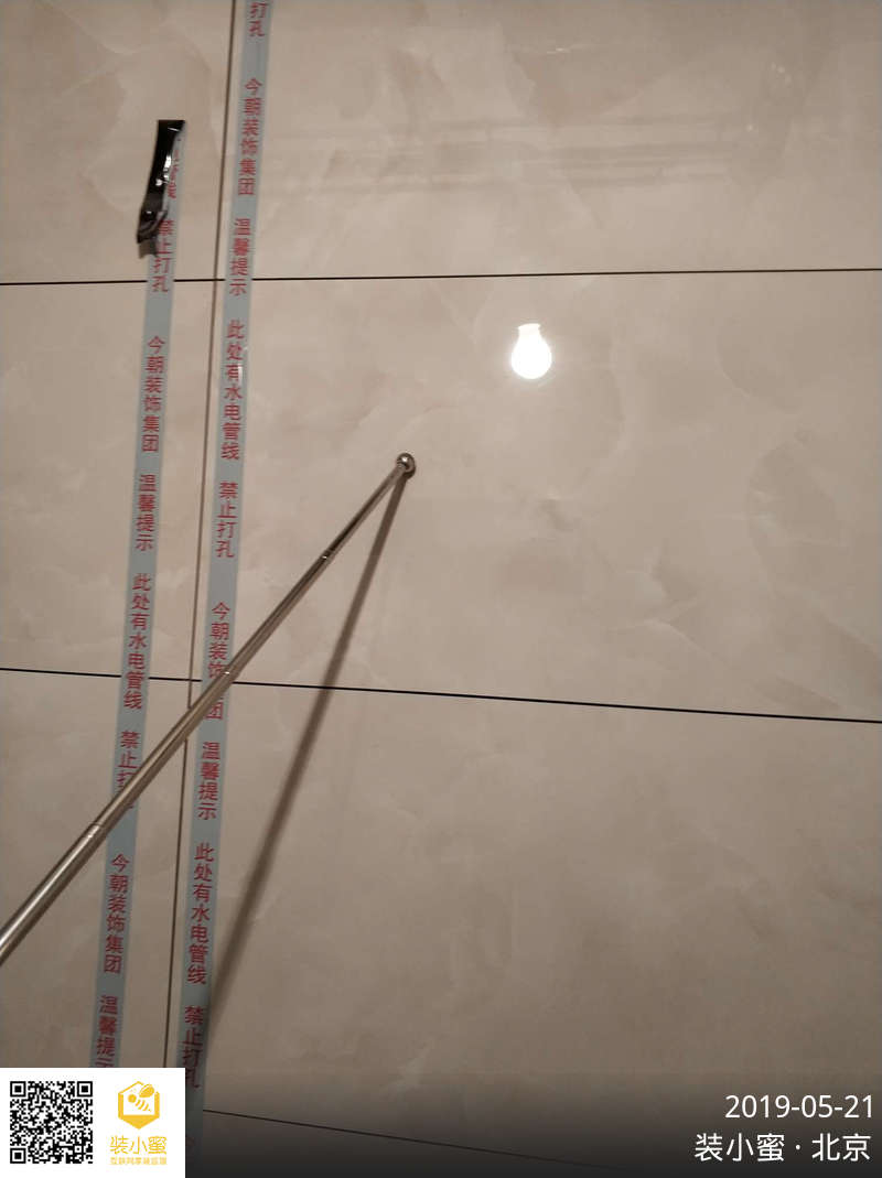

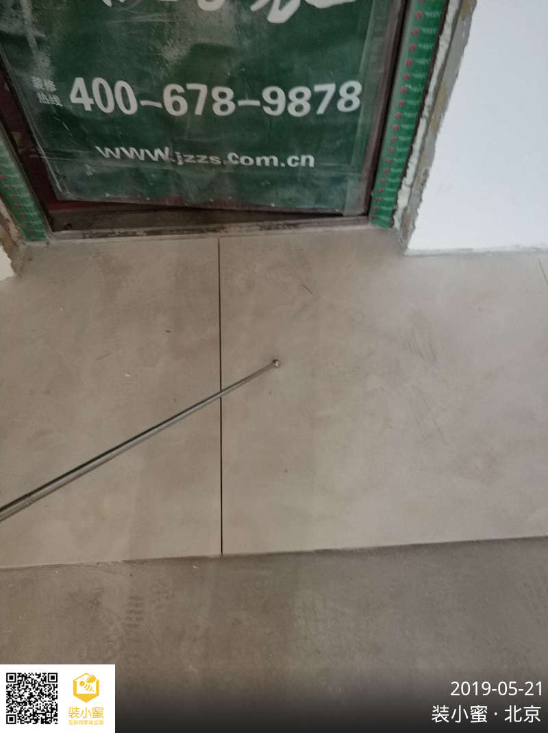

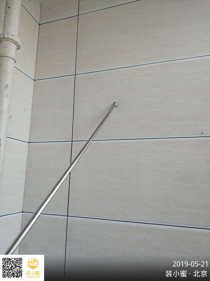

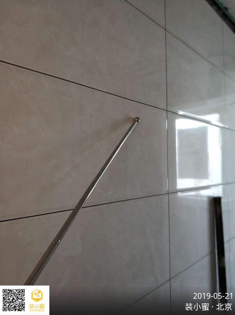

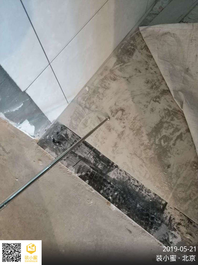

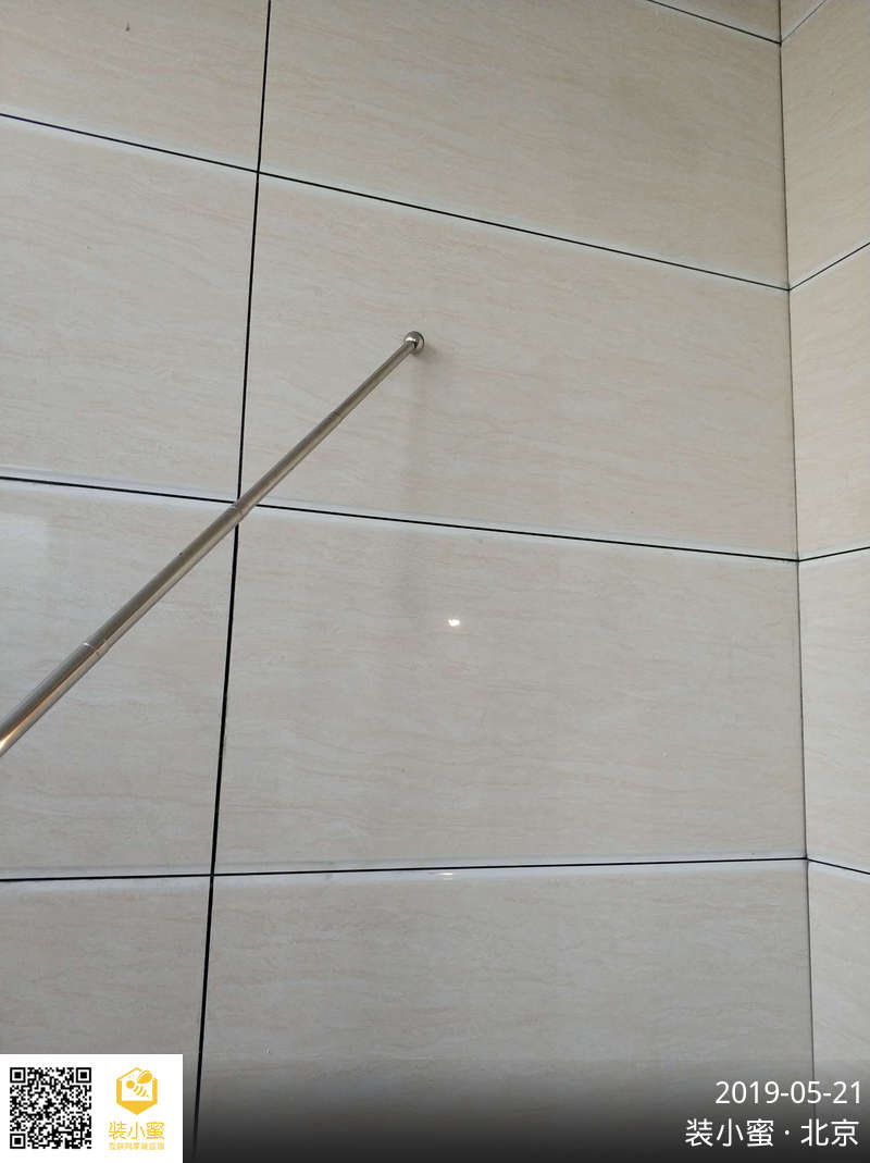

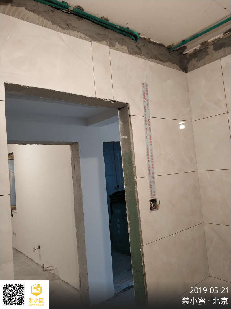

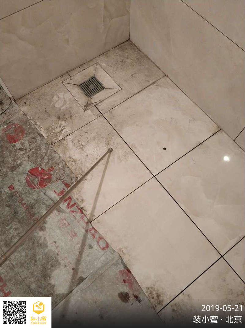

瓷砖空鼓复查,符合要求。

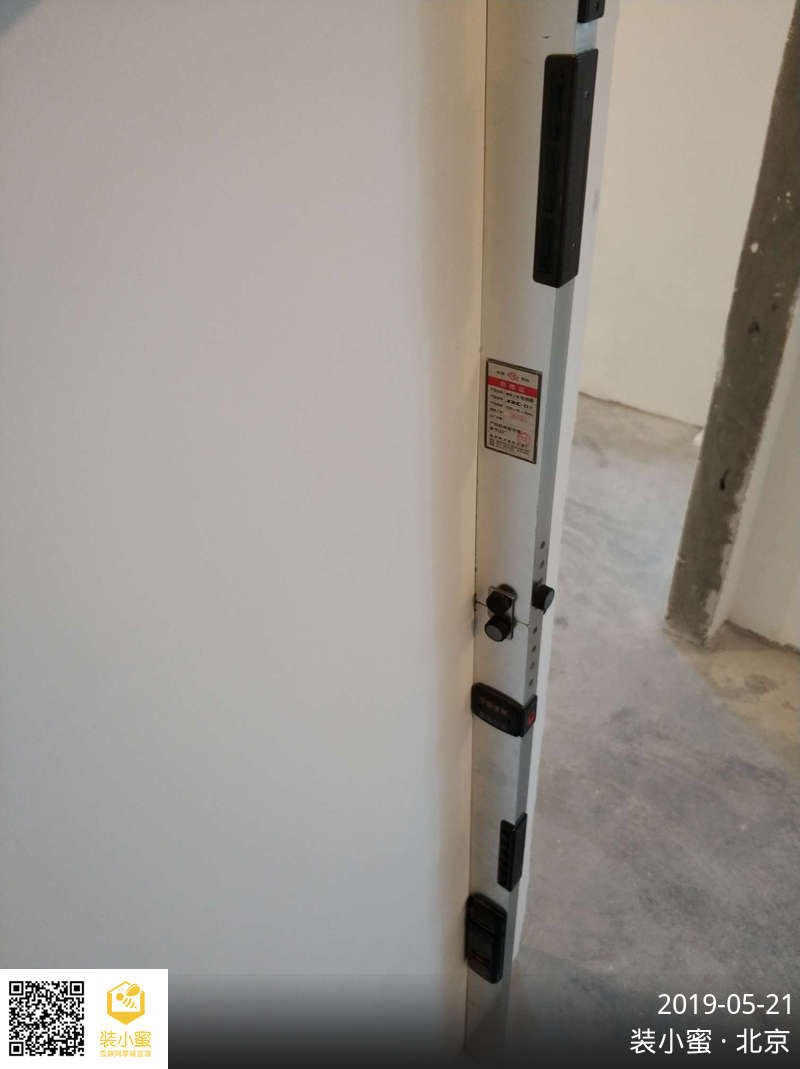

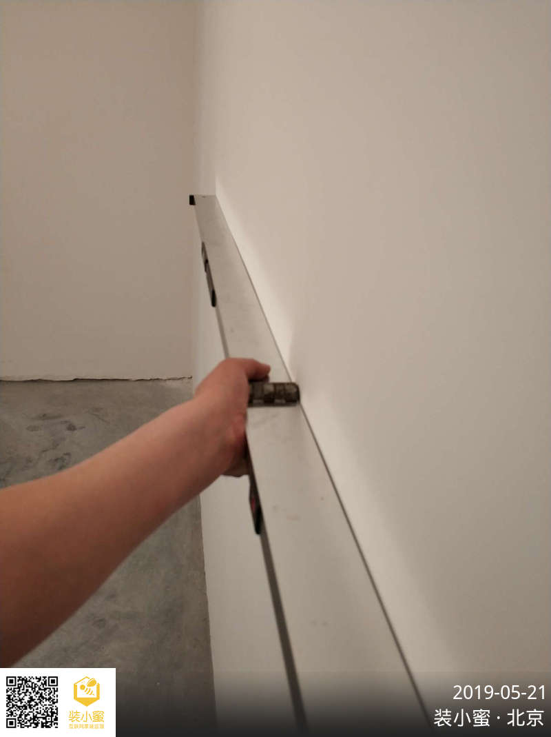

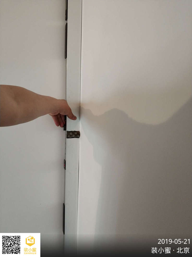

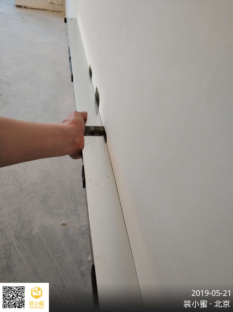

①小卧室西墙垂平度还未解决,还需与柜子厂家确认,是否影响后期柜子安装。

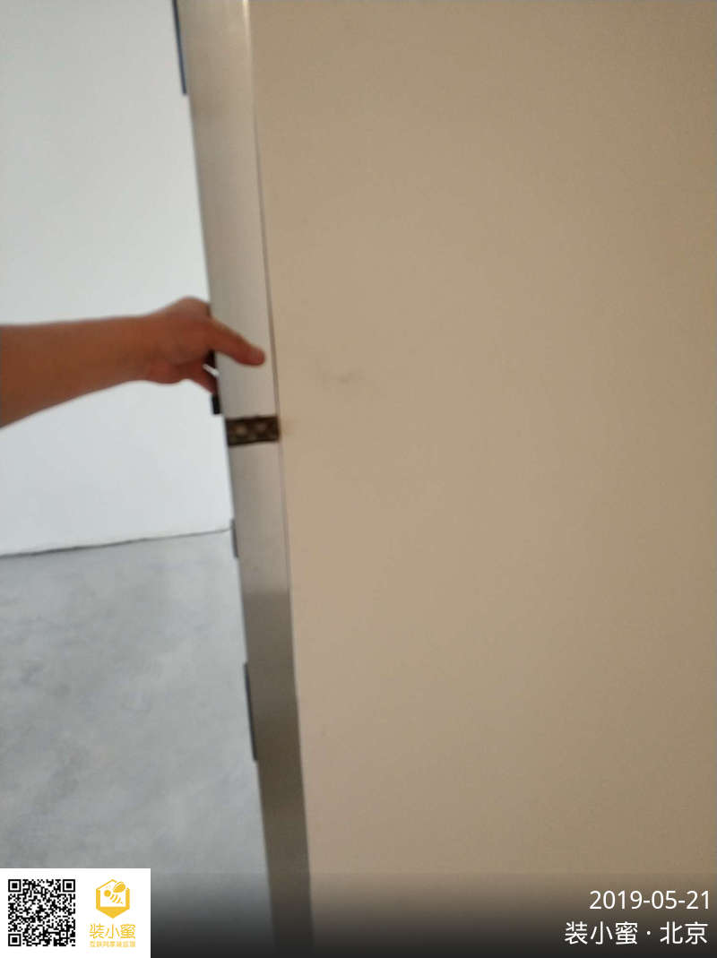

②小卧室窗扇关不严,还未解决。
刷漆前要进行墙面尘土清除,防止漆面产生颗粒,为便于漆面流平,建议刷漆时关闭门窗,也避免因漆面干燥过快而皱皮。

腻子打磨后整体平滑度符合要求
产品处批嵌平直度符合要求

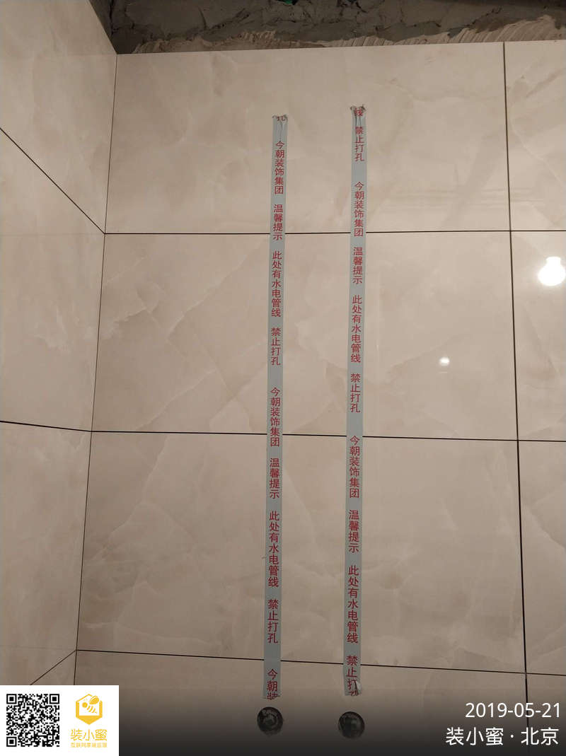

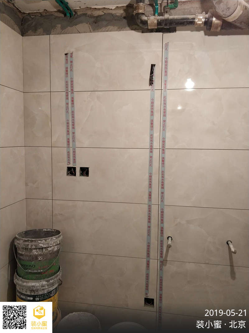

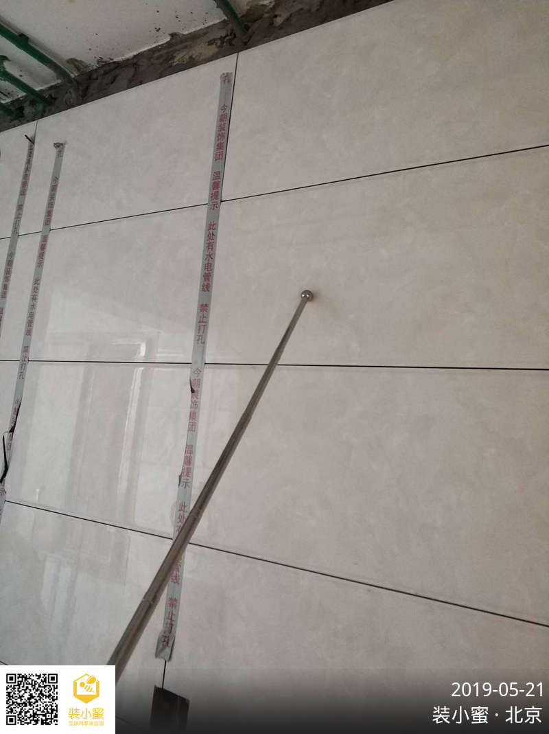

墙面砖(复检)无明显空鼓,符合要求
地面砖(复检)无明显空鼓

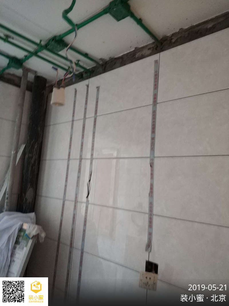

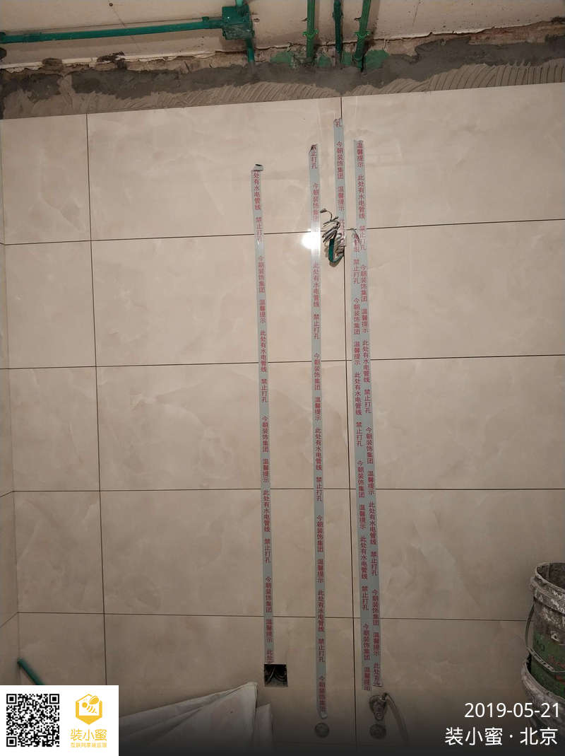

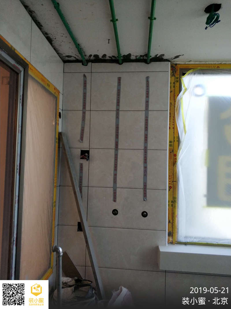

瓷砖表面水电管线的走向已标识
