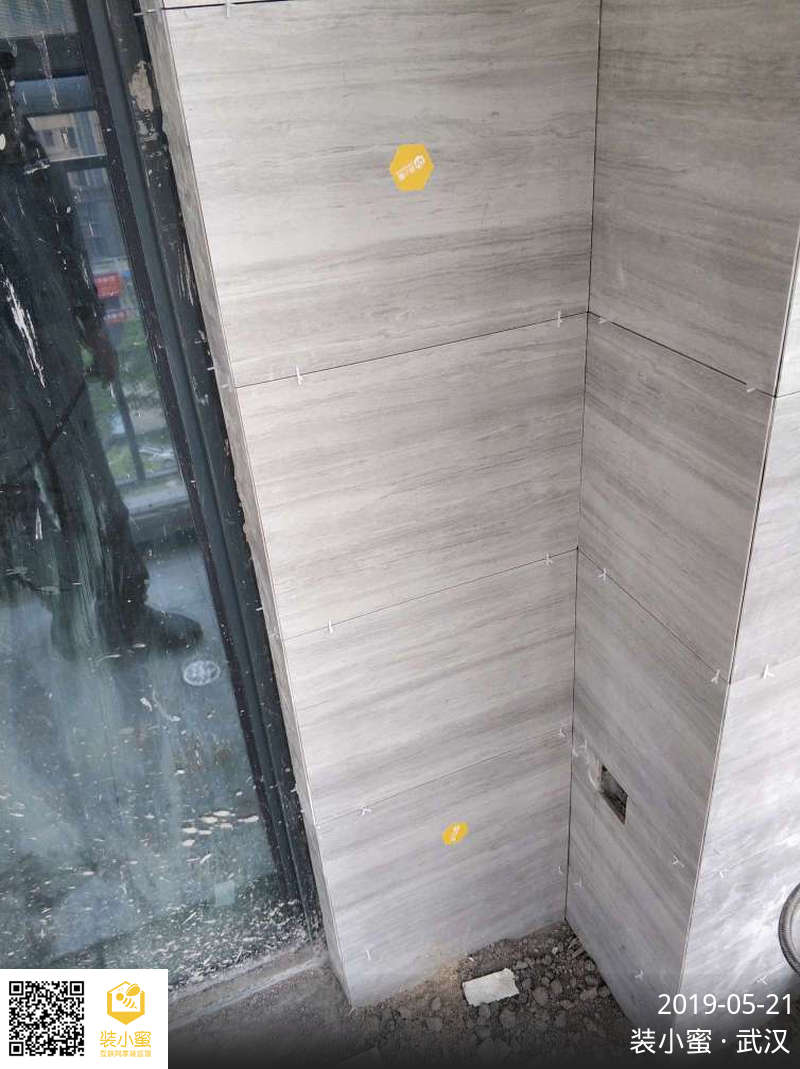

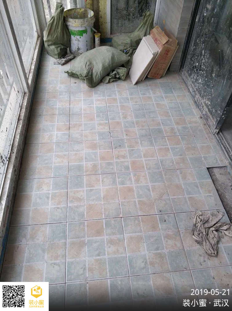

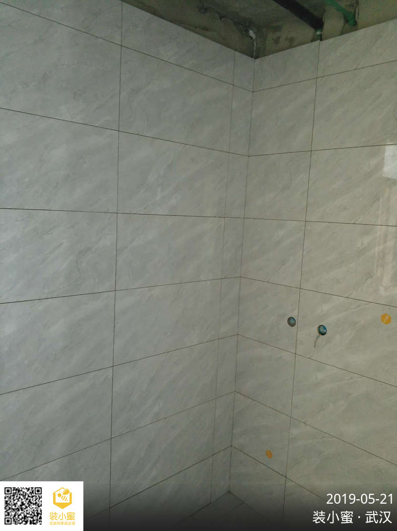

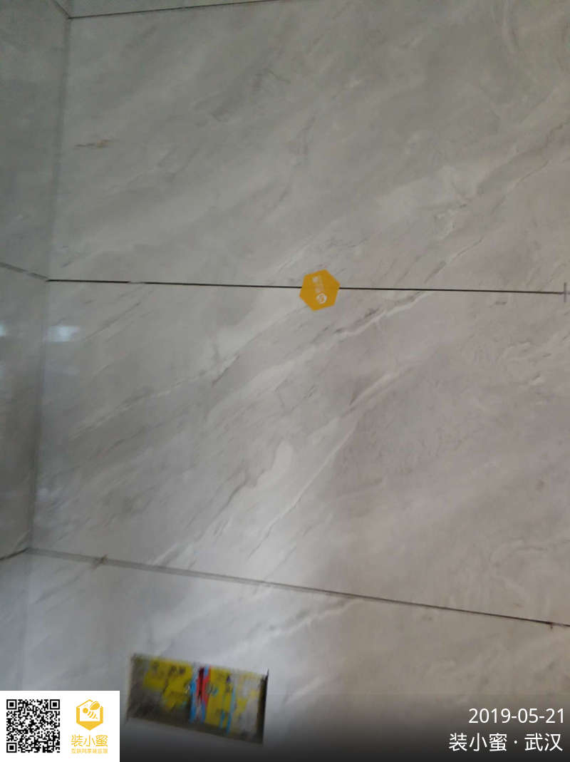

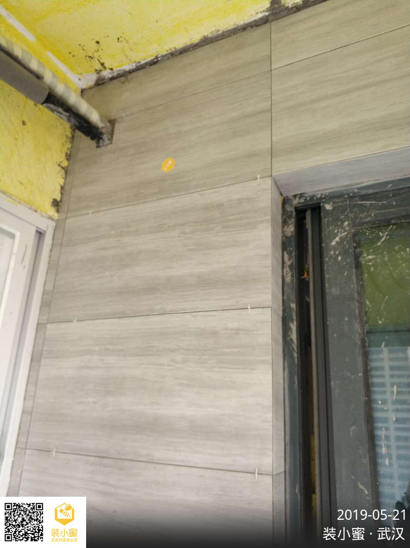

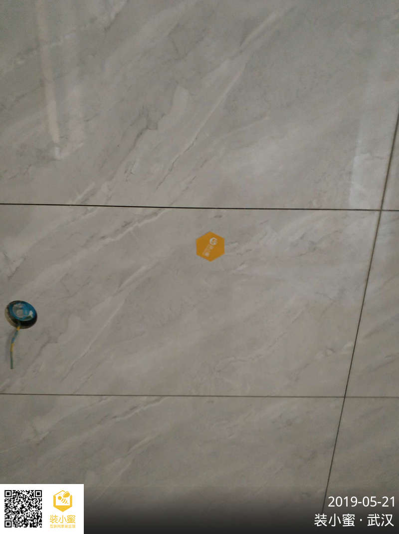

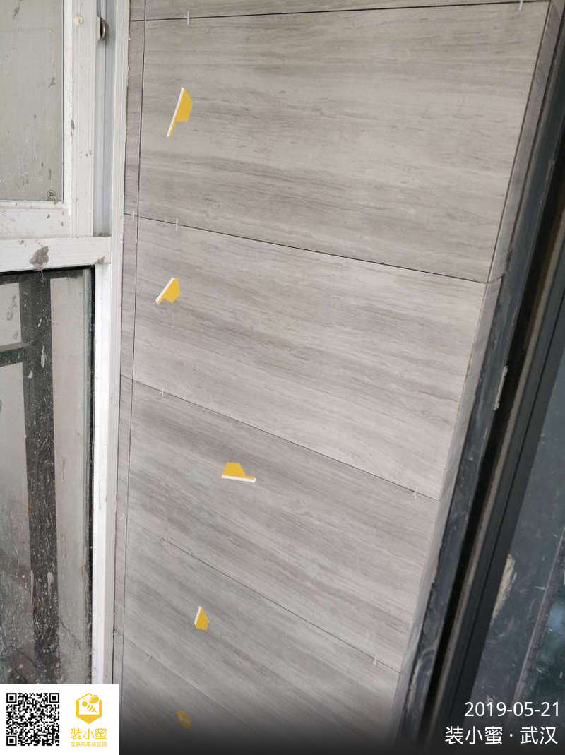

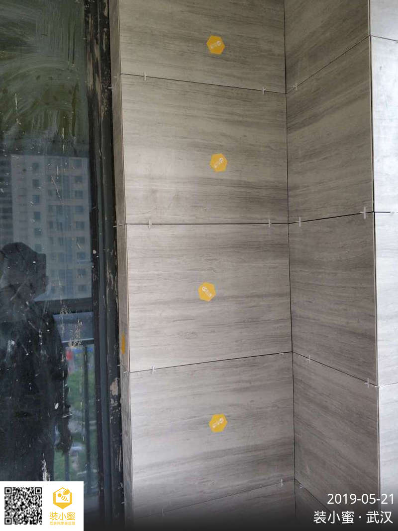

1.阳台墙砖门两边空鼓面积大有11块,地砖空鼓1块。

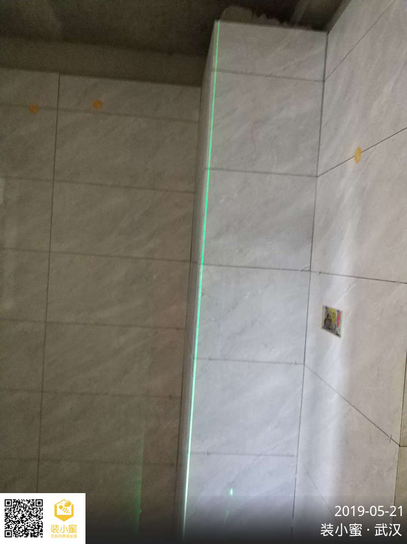

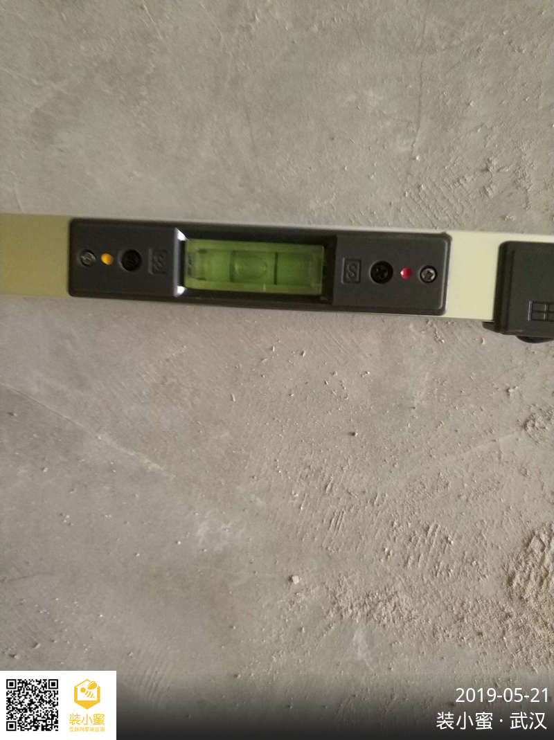

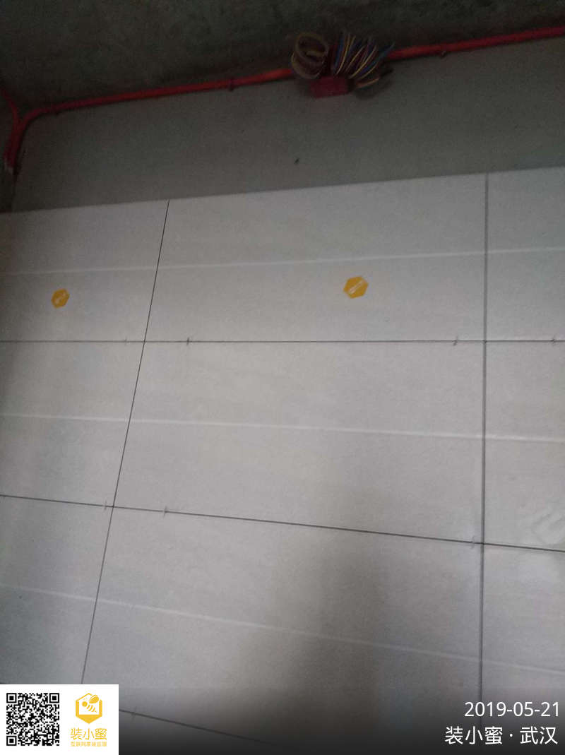

2.厨房墙砖有4块空鼓,地砖有4块空鼓,进门靠右边墙不平直误差在4毫米左右。

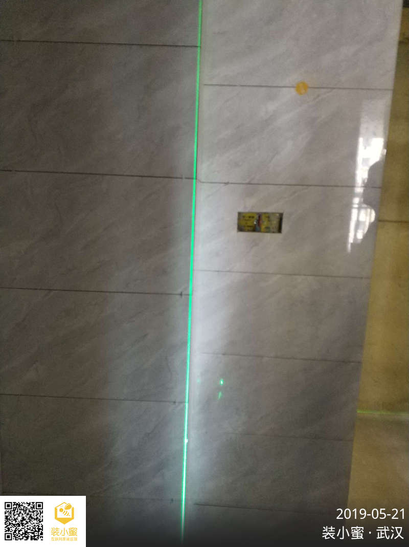

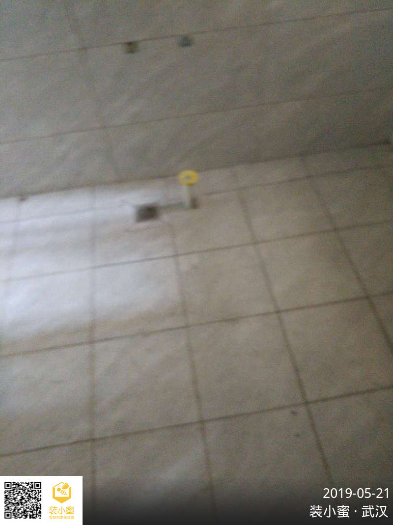

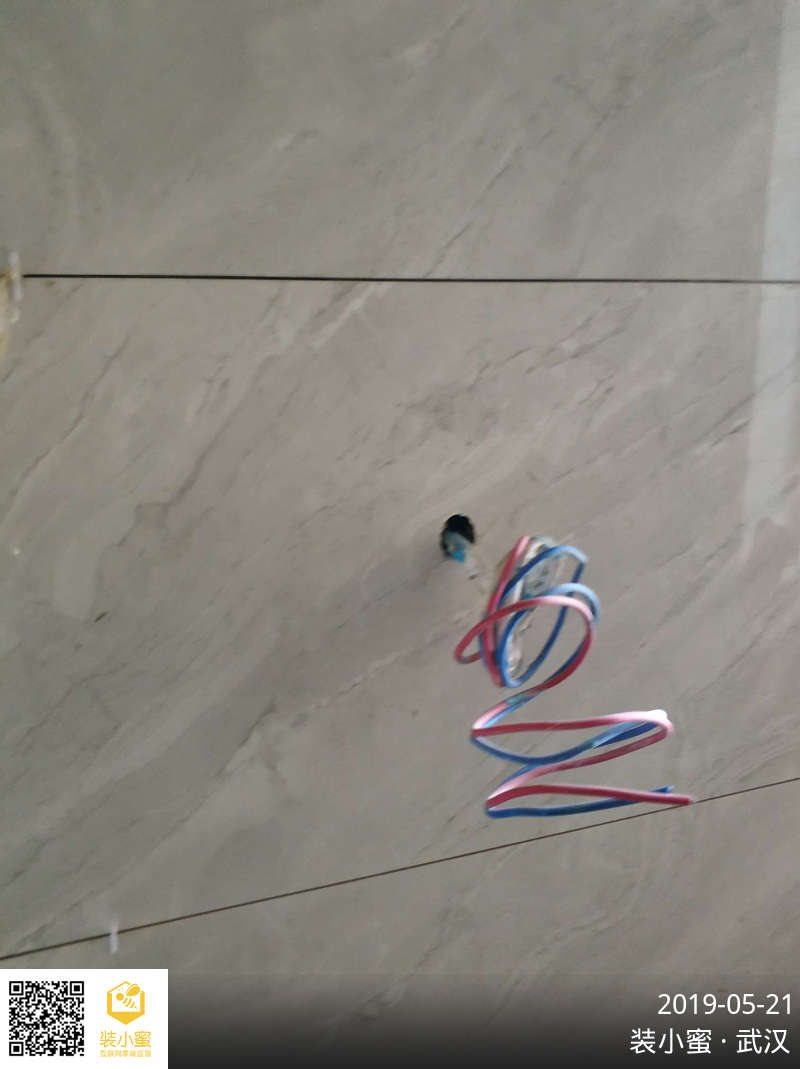

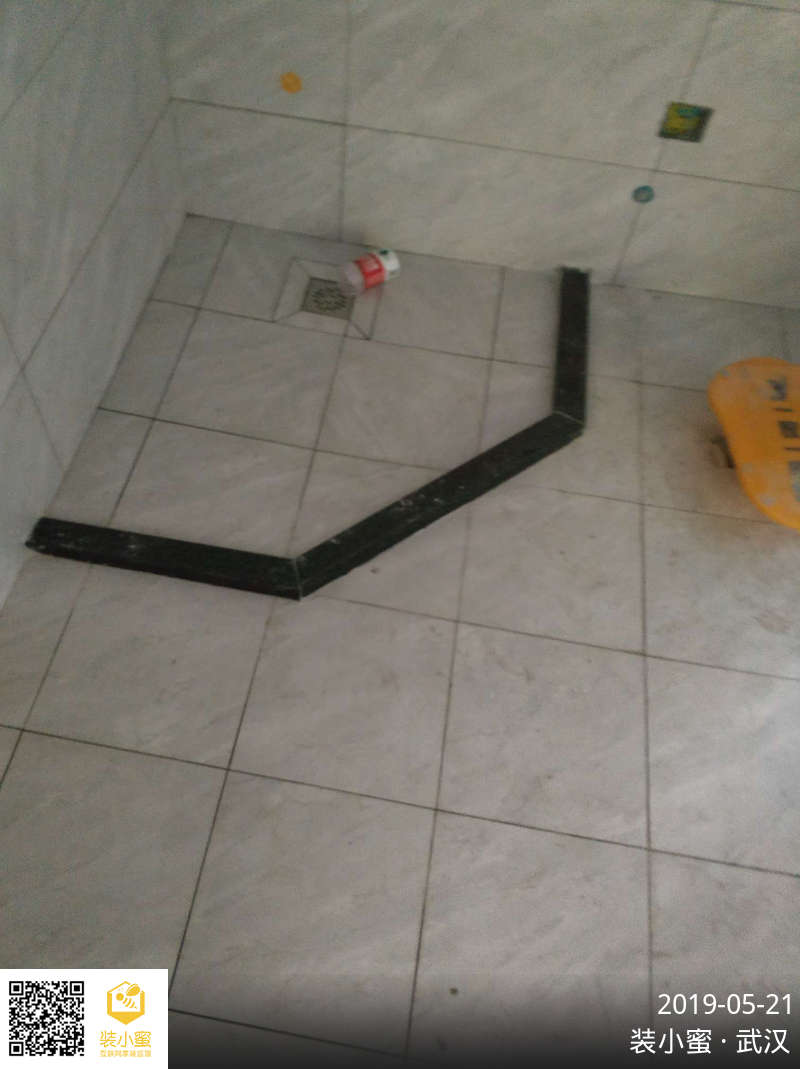

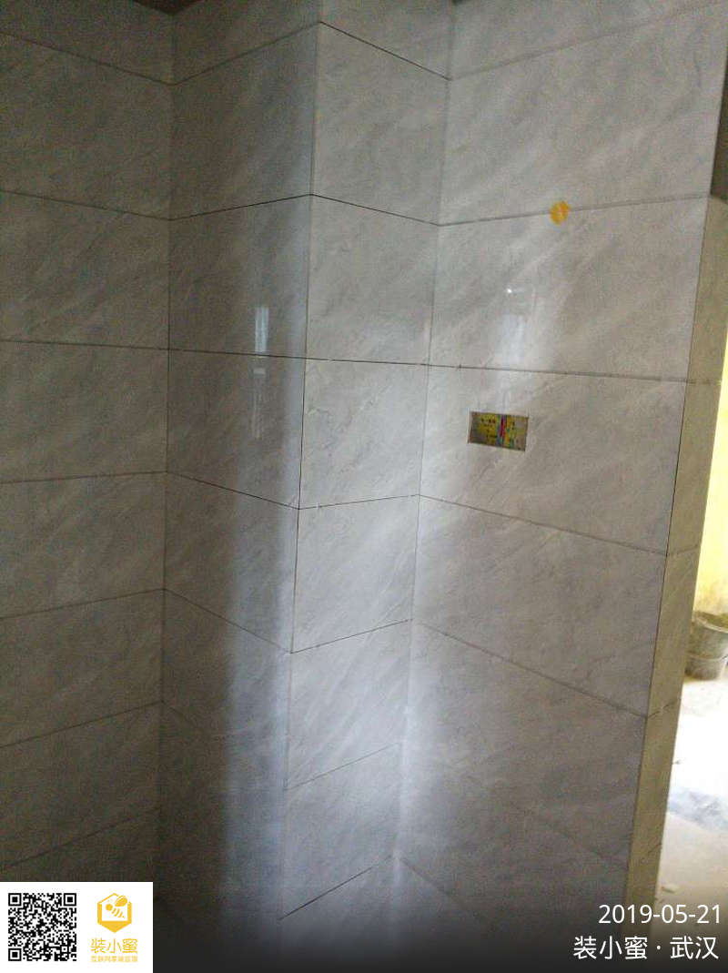

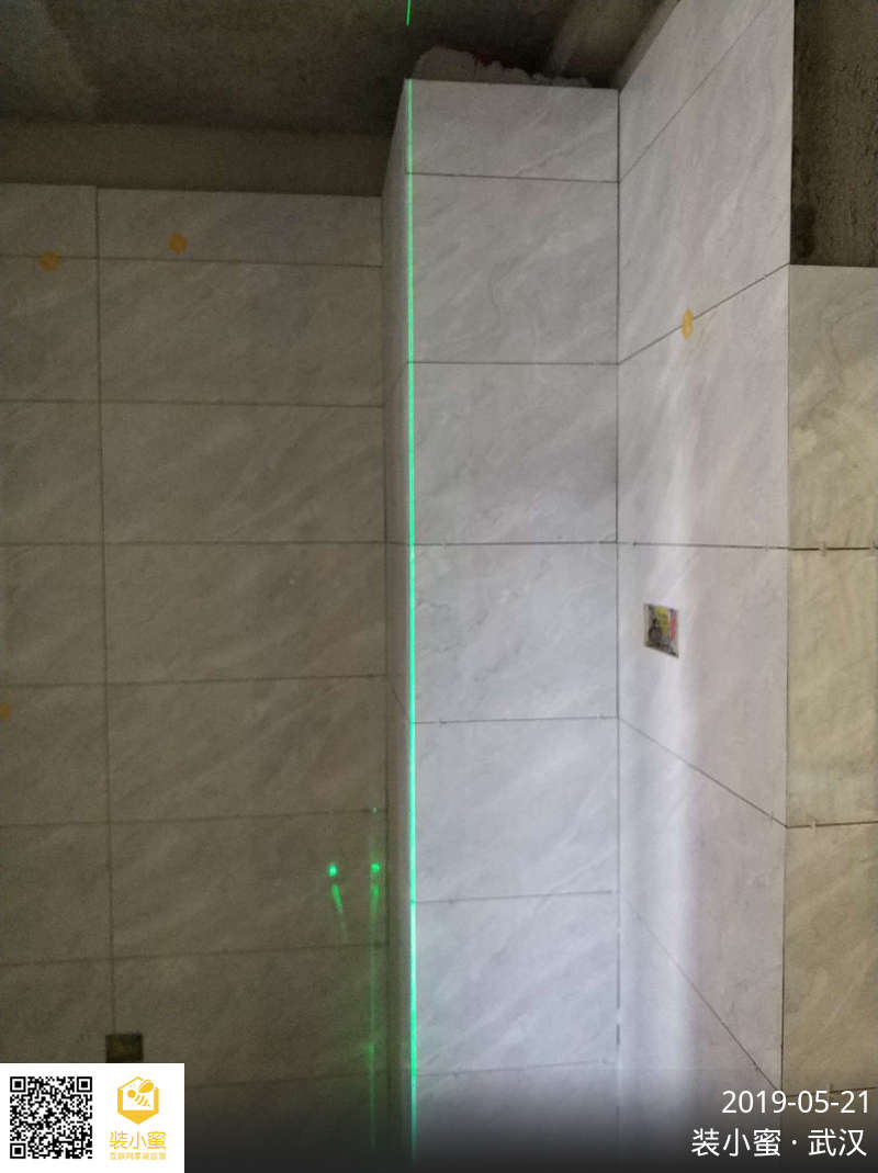

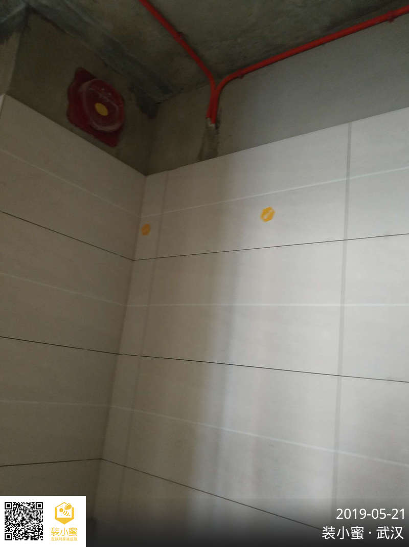

3.卫生间墙砖空鼓有7块,淋浴房地漏安装与下水管偏差较大,下水管包管处贴砖不垂直误差在1公分左右。

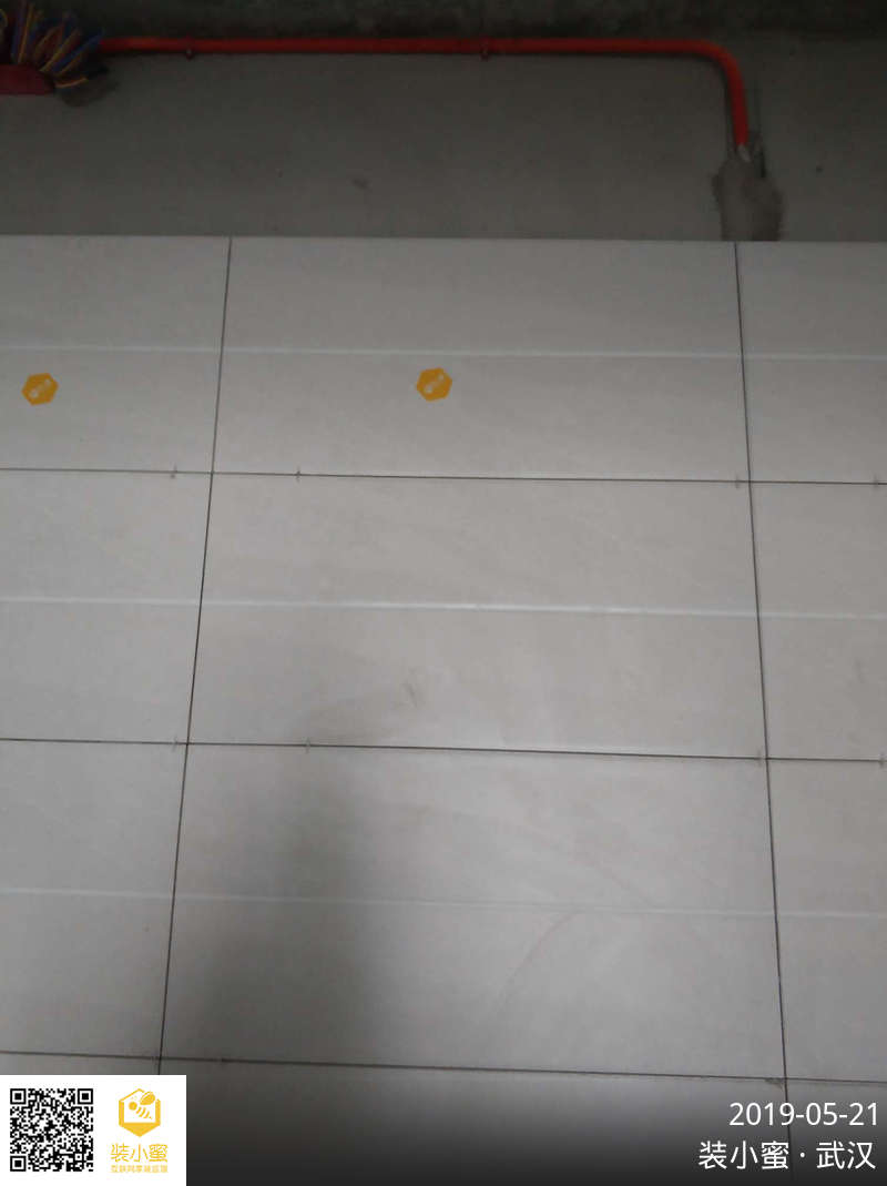

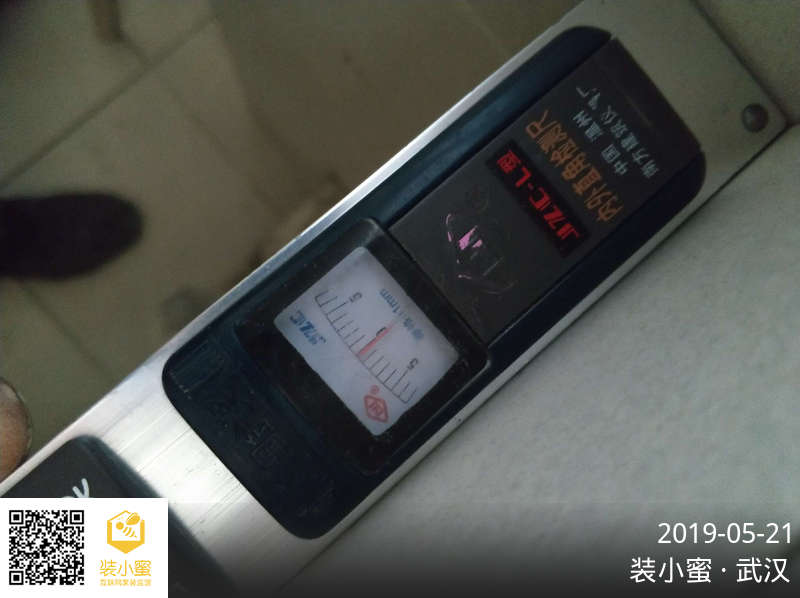

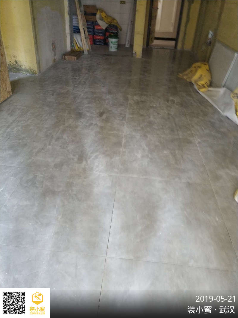

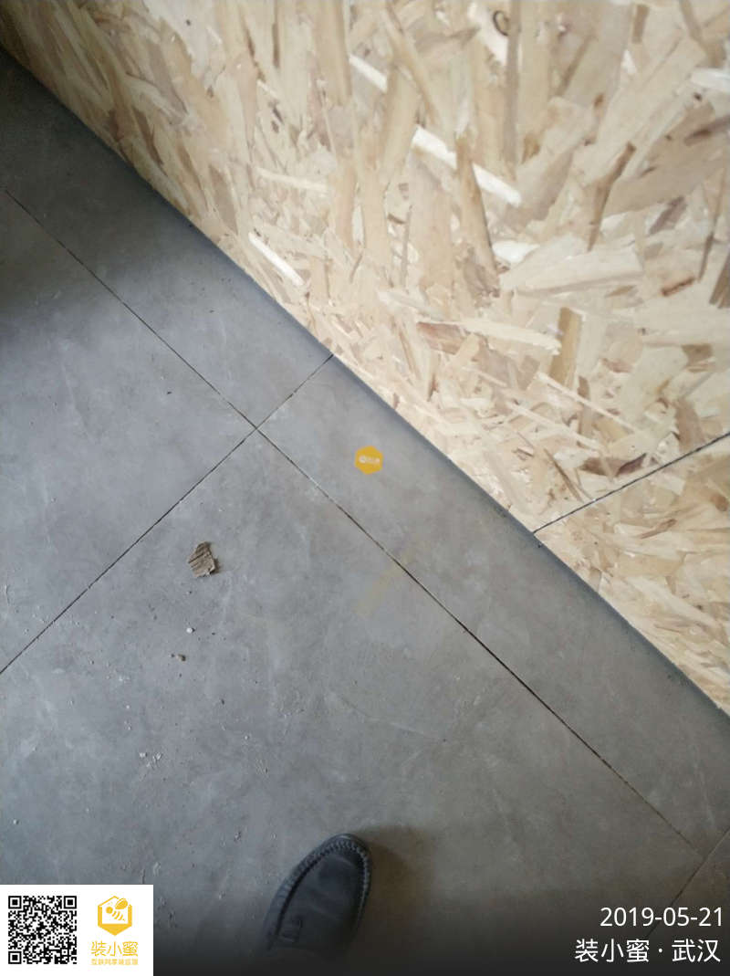

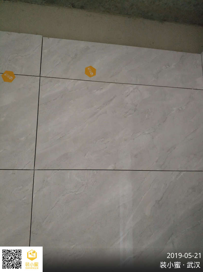

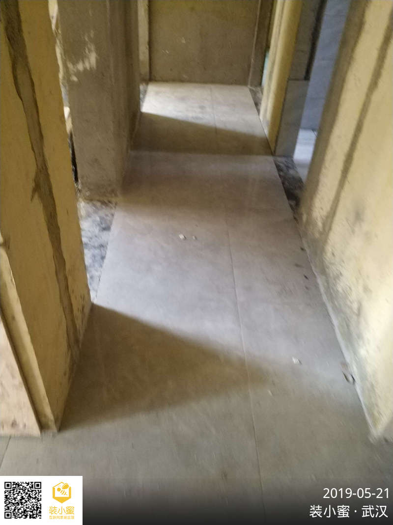

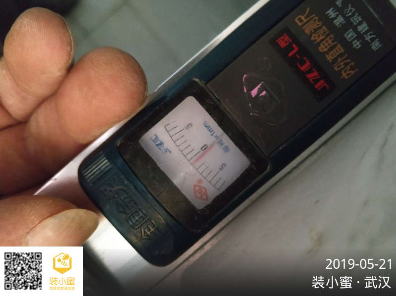

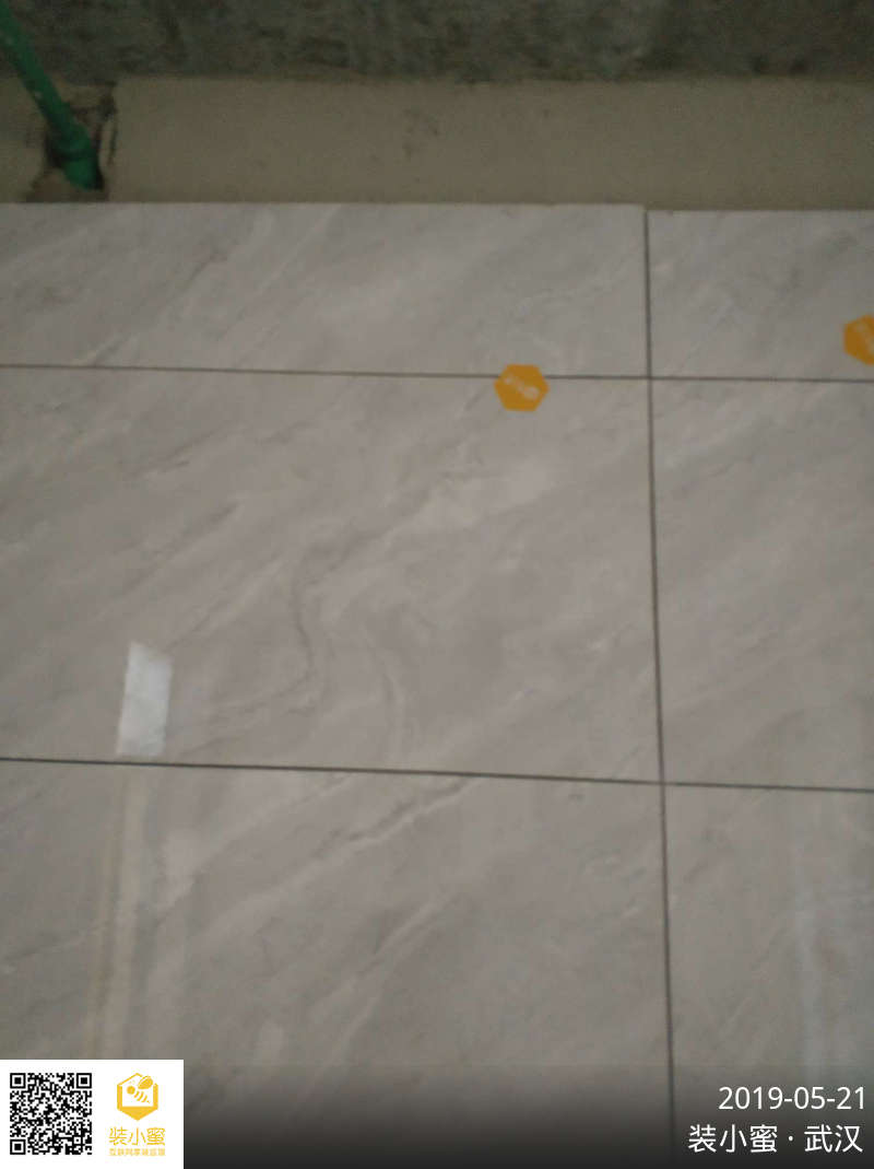

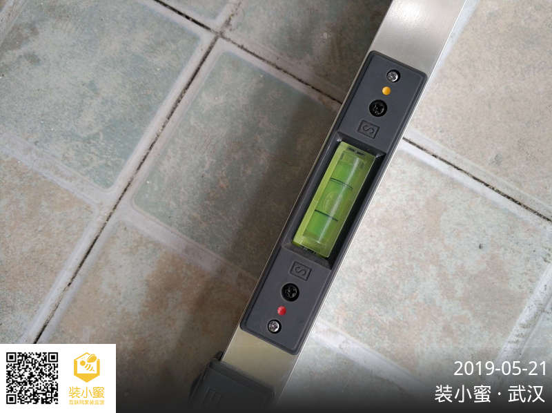

4.客餐厅地砖有2块空鼓,地砖平整度用2米靠尺检查误差在6毫米左右。

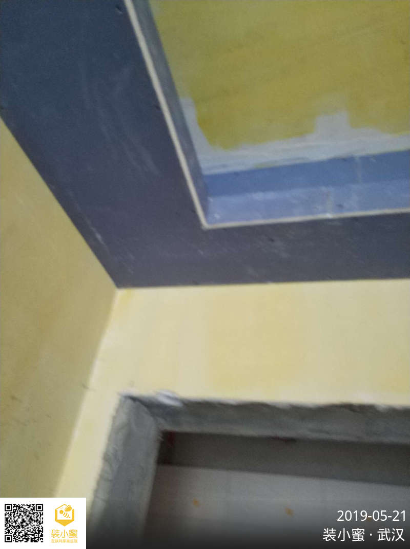

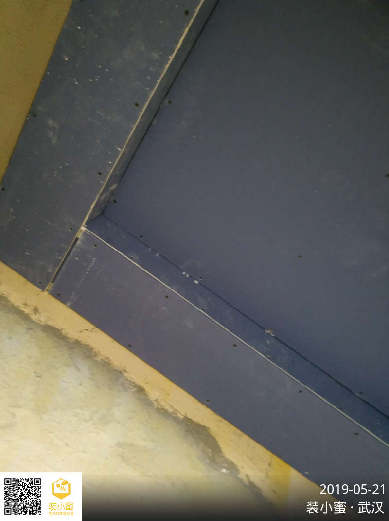

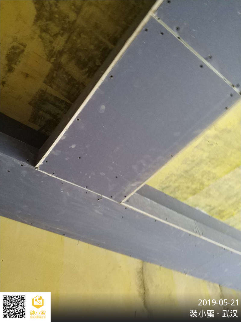

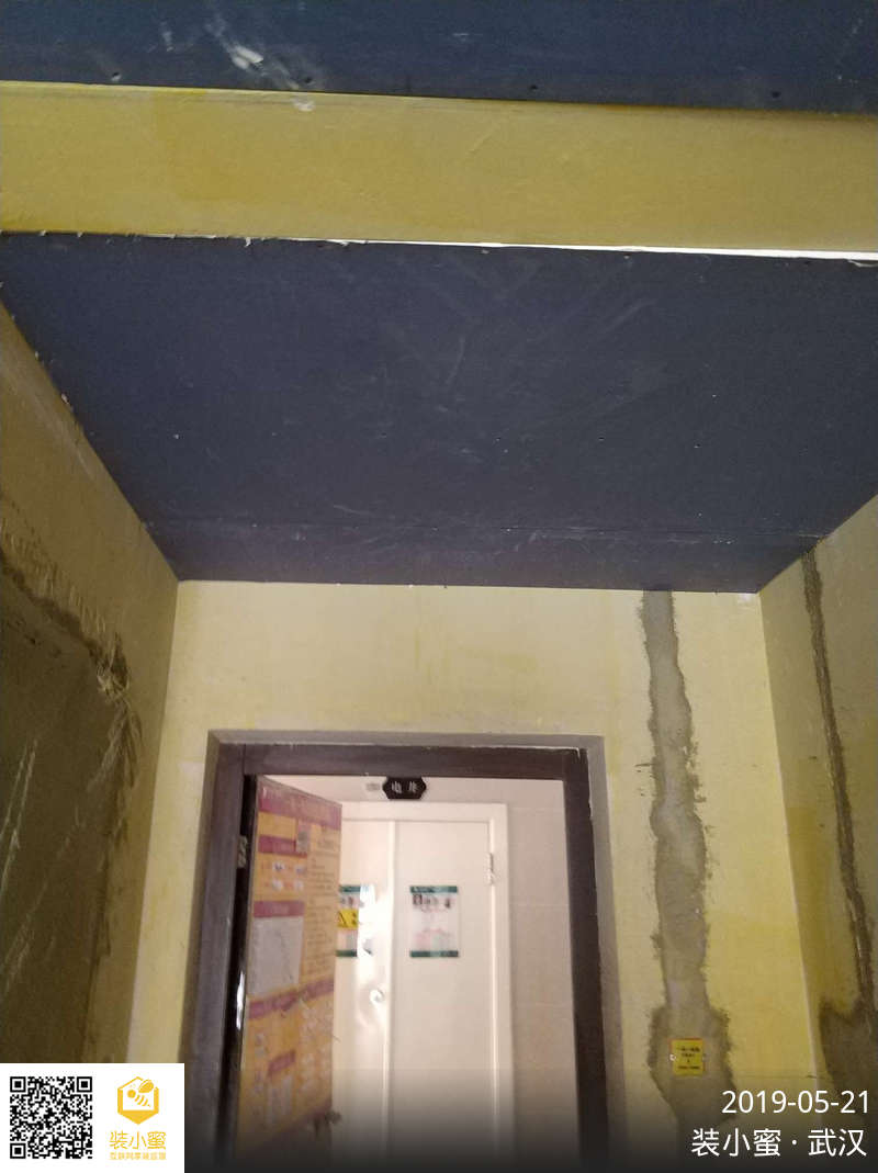

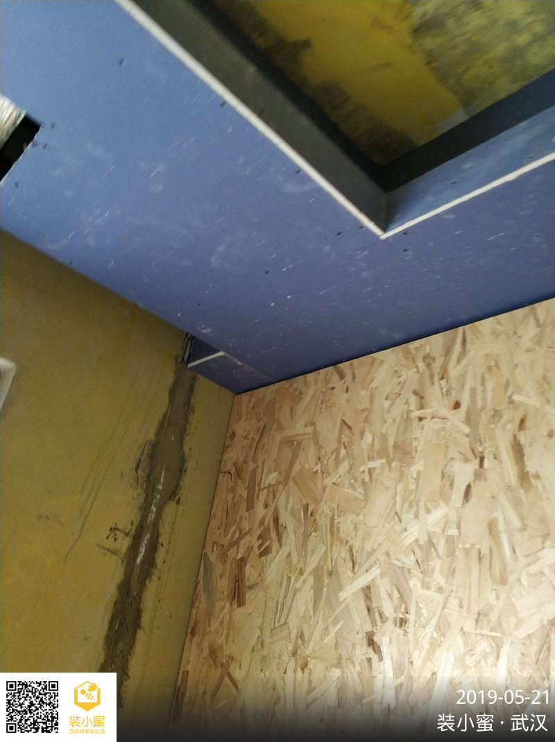

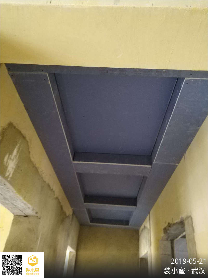

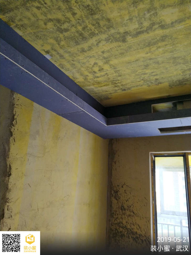

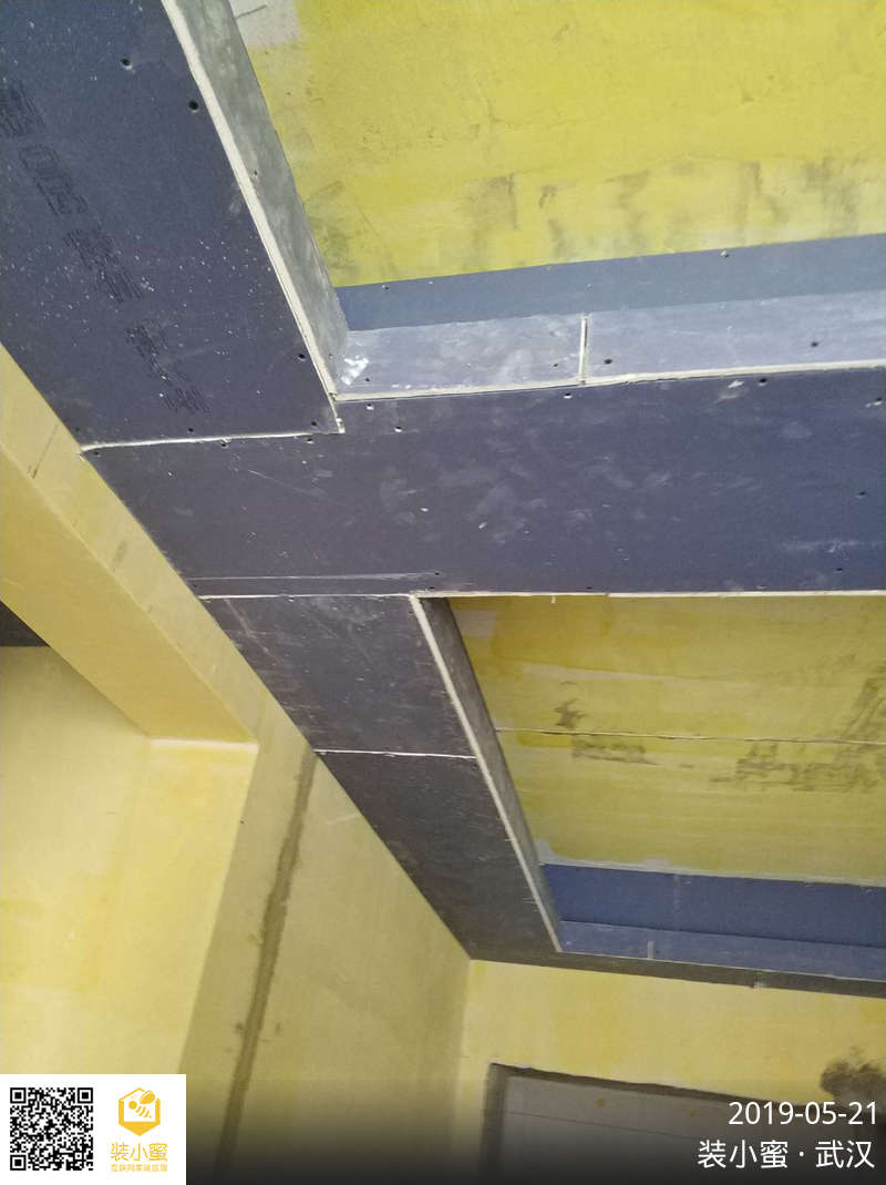

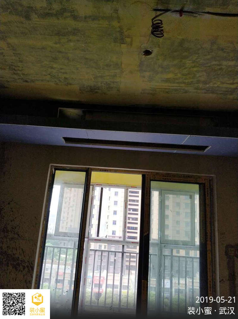

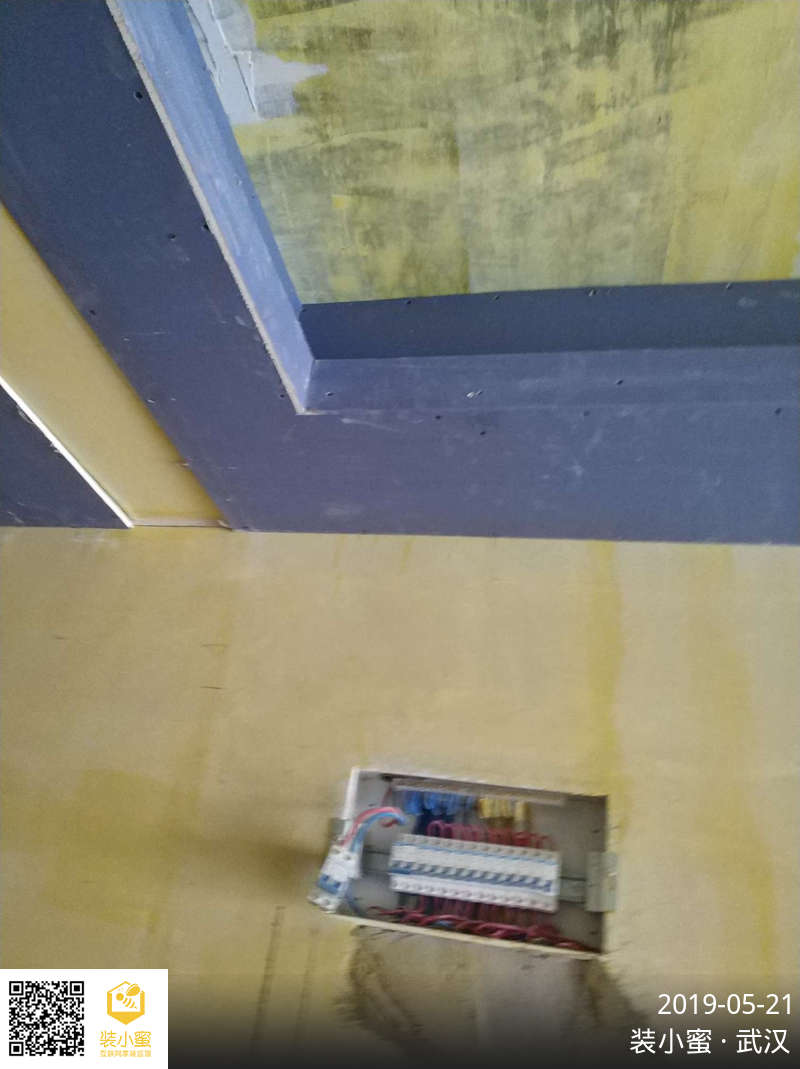

5.客餐厅吊顶中间拐角未用整板套割,过道吊顶全部未用整板7字套割。

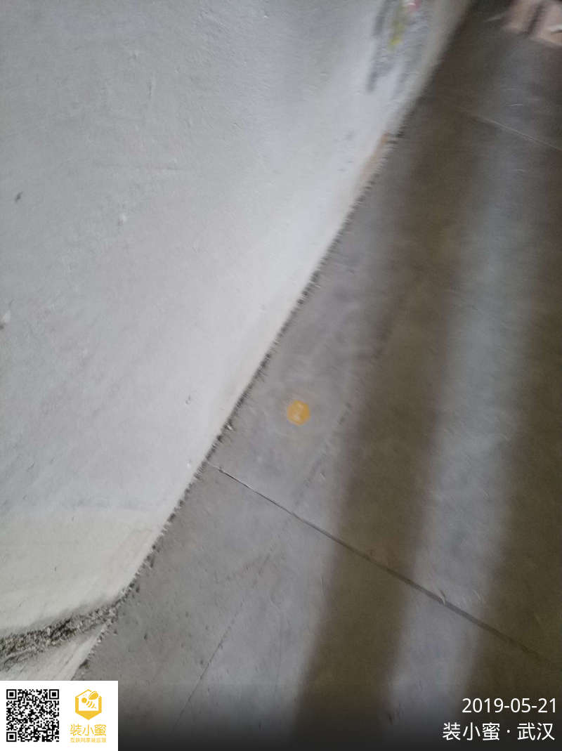

6.客厅墙面粉刷层开裂空鼓较多。

(在施工)转角处使用石膏板整板安装
