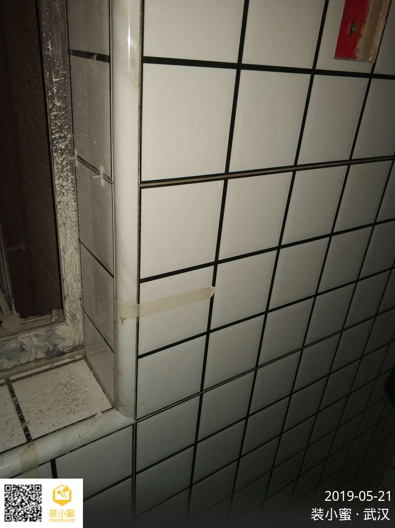

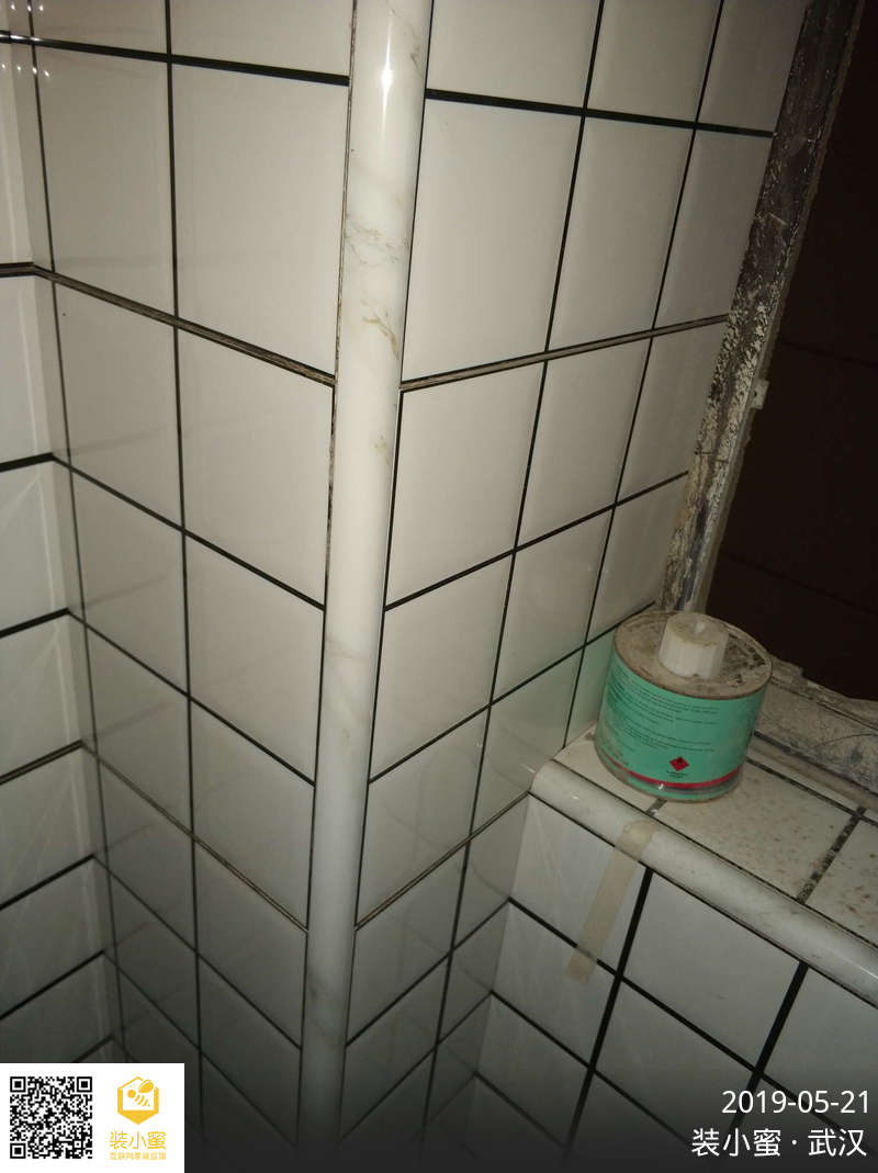

工地进度:正常。泥工贴砖已完,室内地面找平已完。木工制作已完。

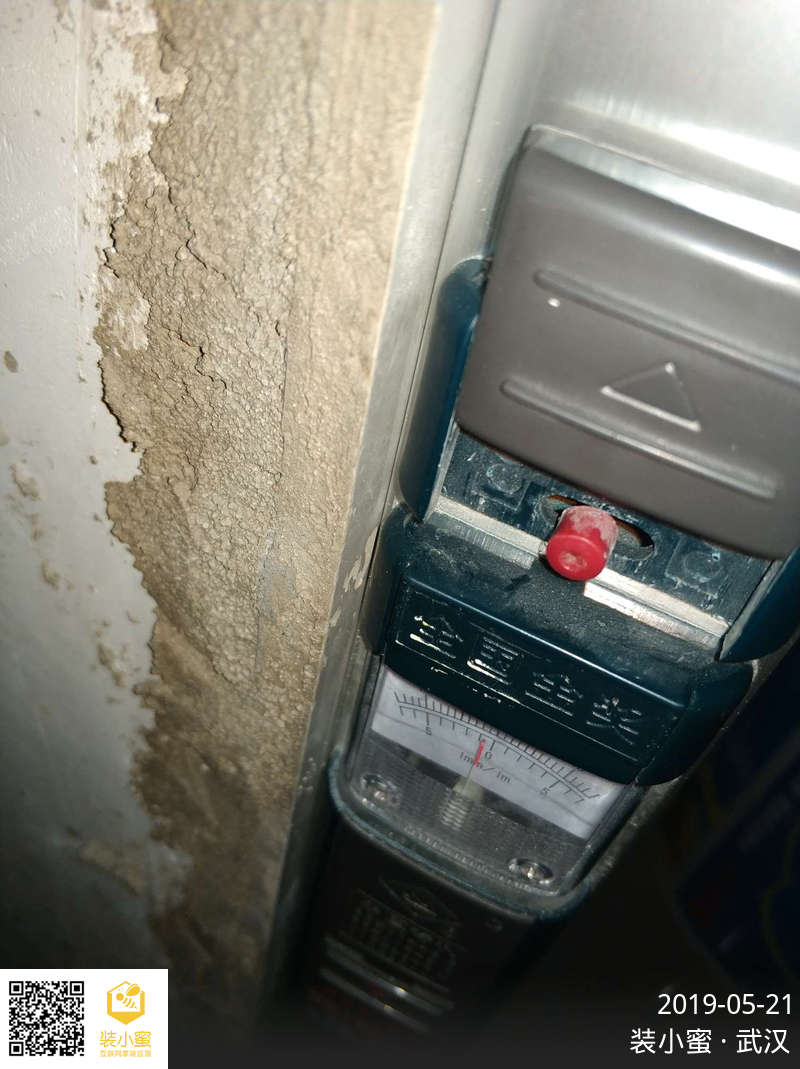

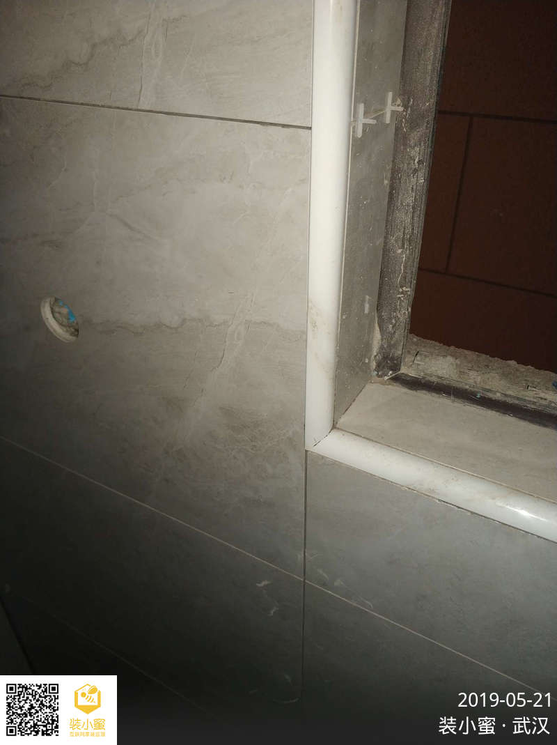

1,部分下水管四周缝隙,需要填实刮平。

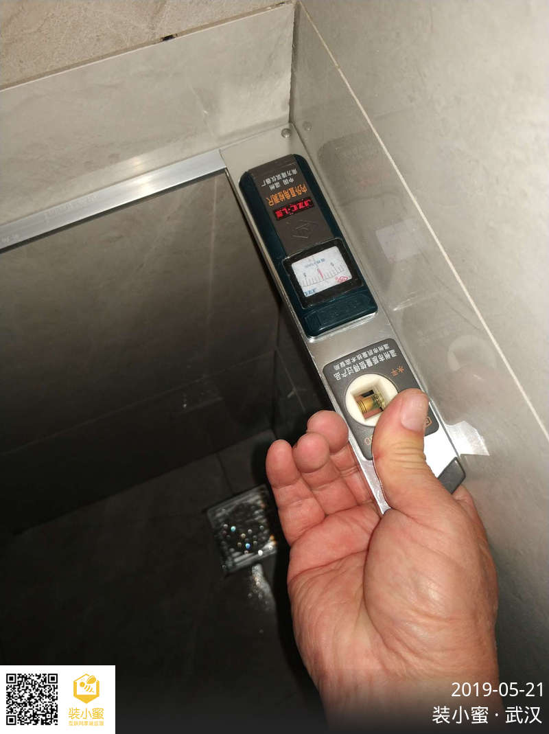

2,阳台地漏流水不畅通,需要至楼下打开检修盖疏通清理。
3,厨房卫生间墙面管线标识需要完善,便于后期安装。
4,地面砖需要做好成品保护,以免后期施工损伤地面砖。

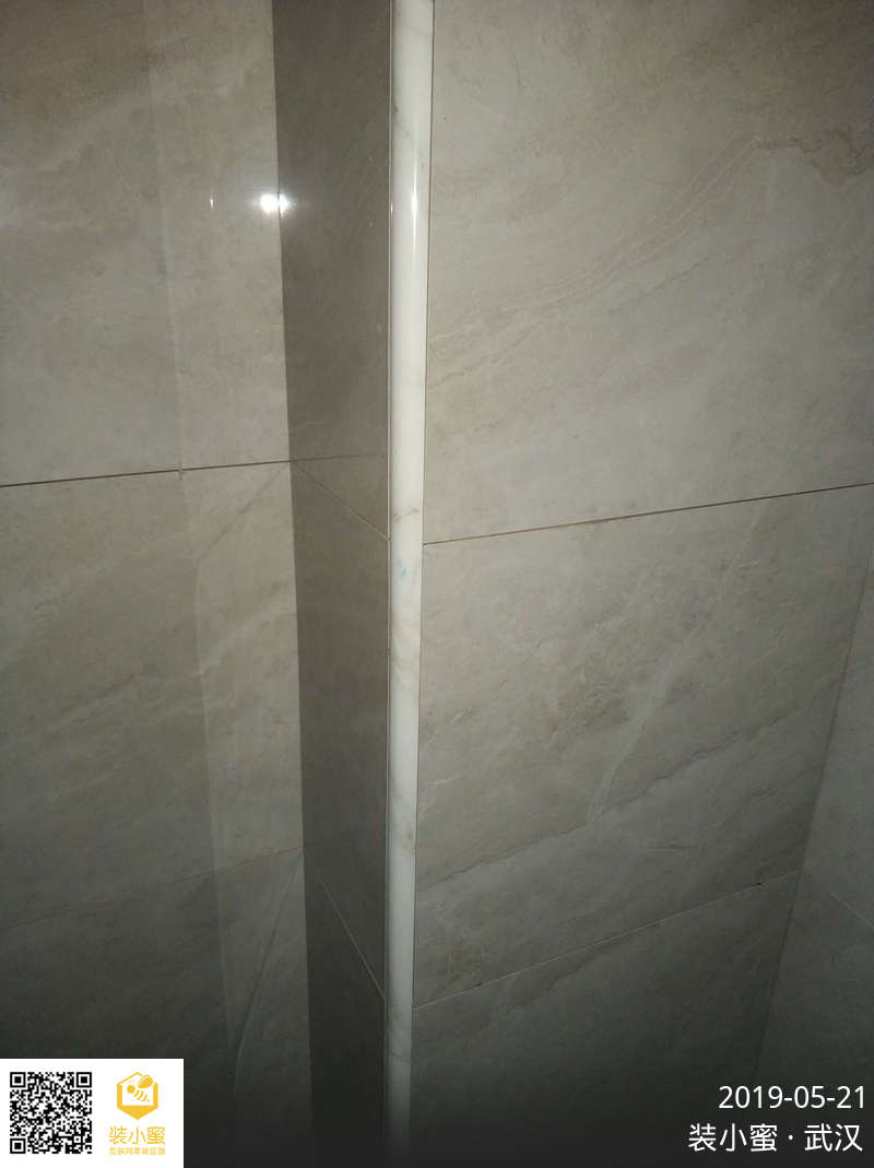

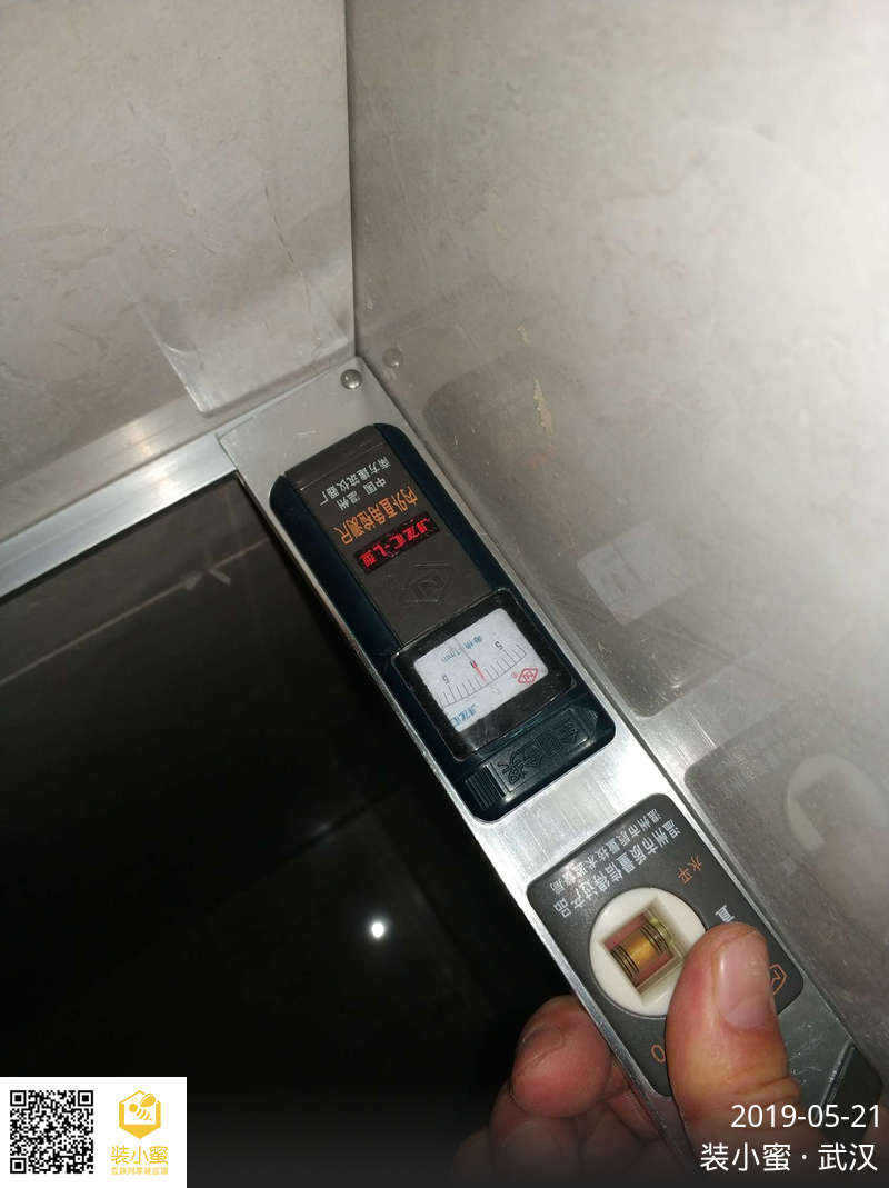

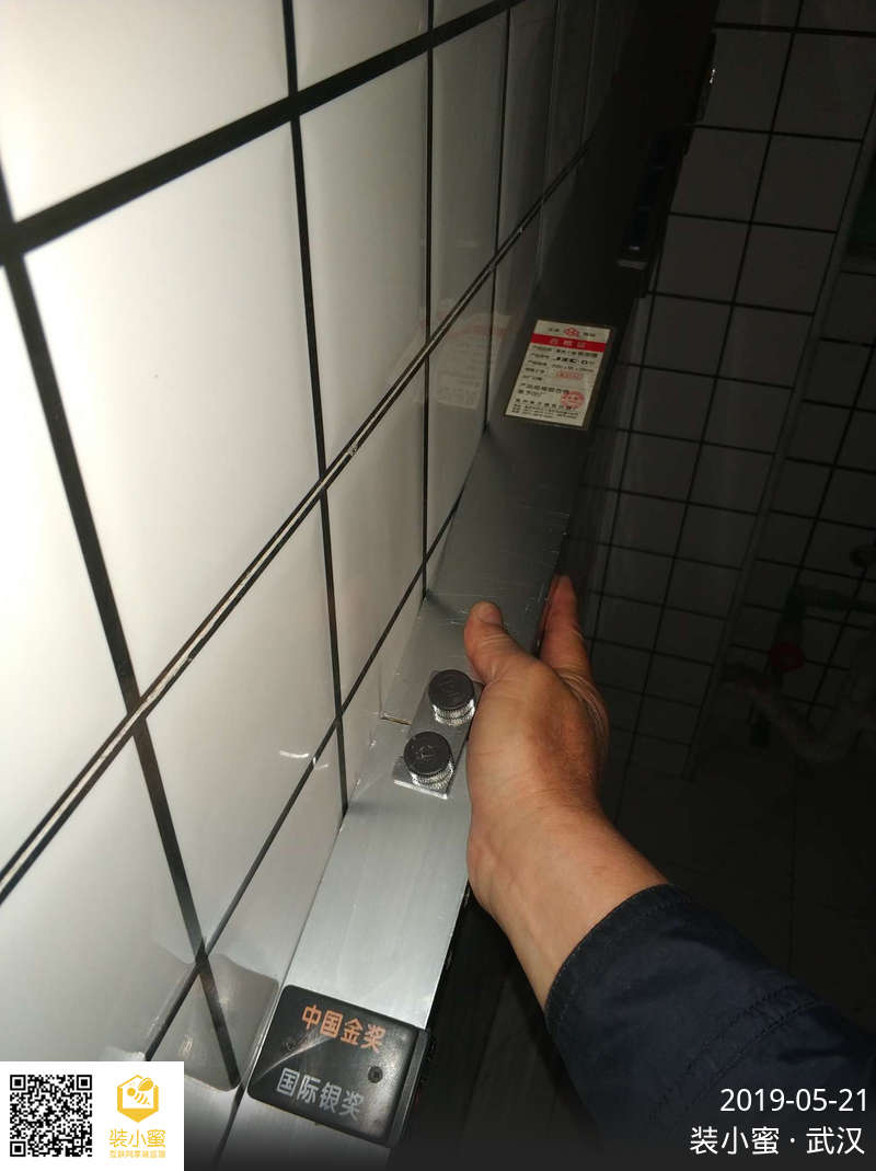

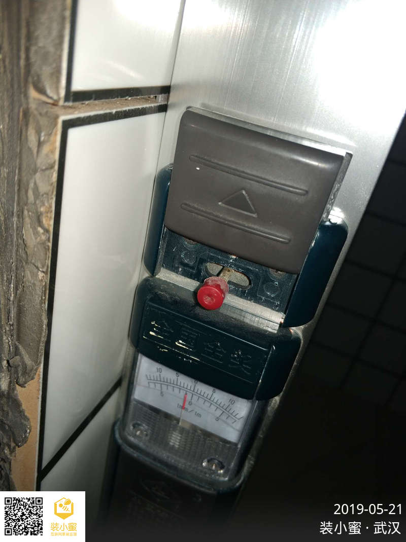

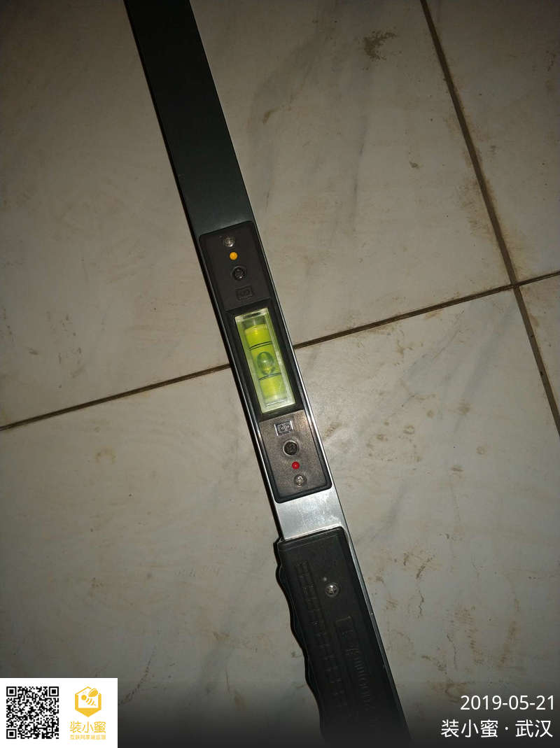

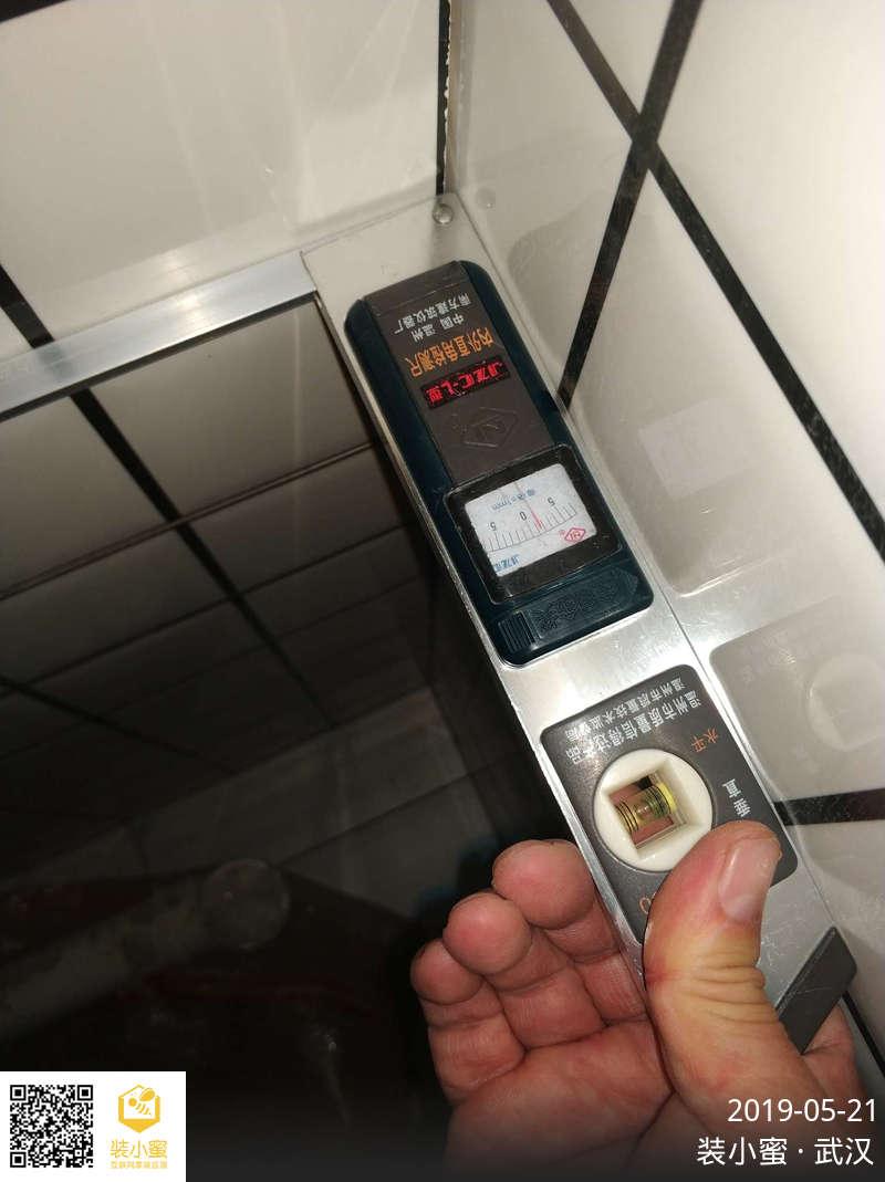

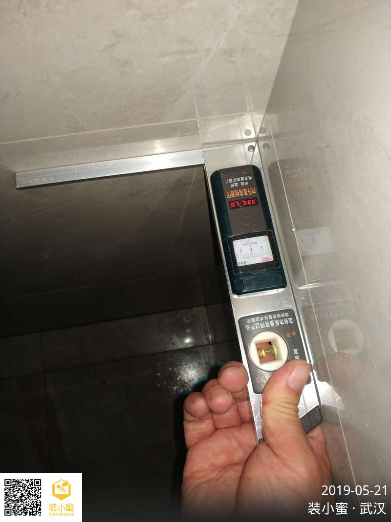

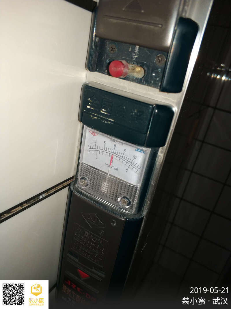

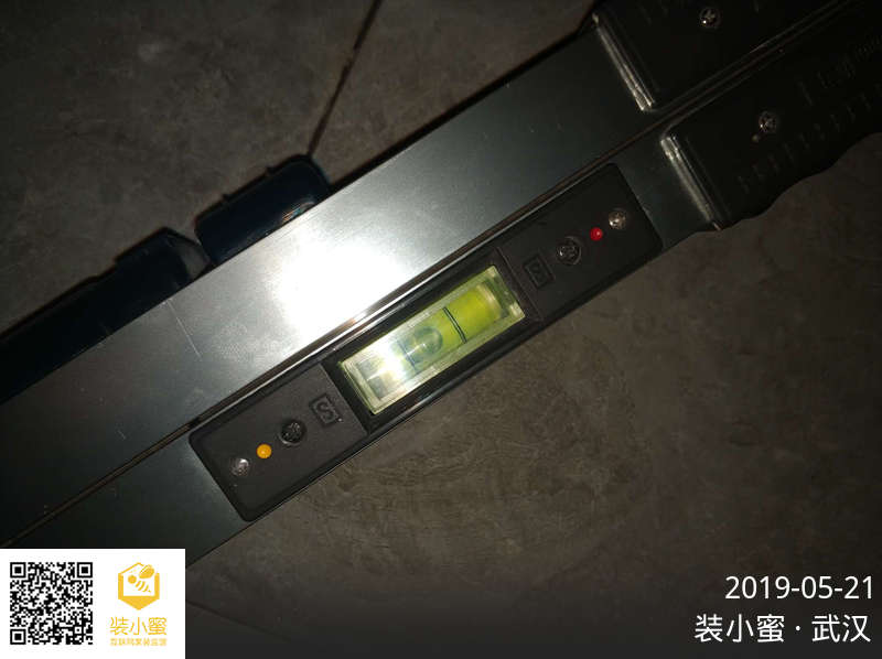

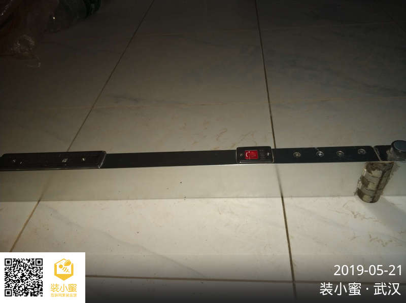

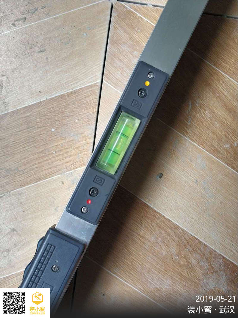

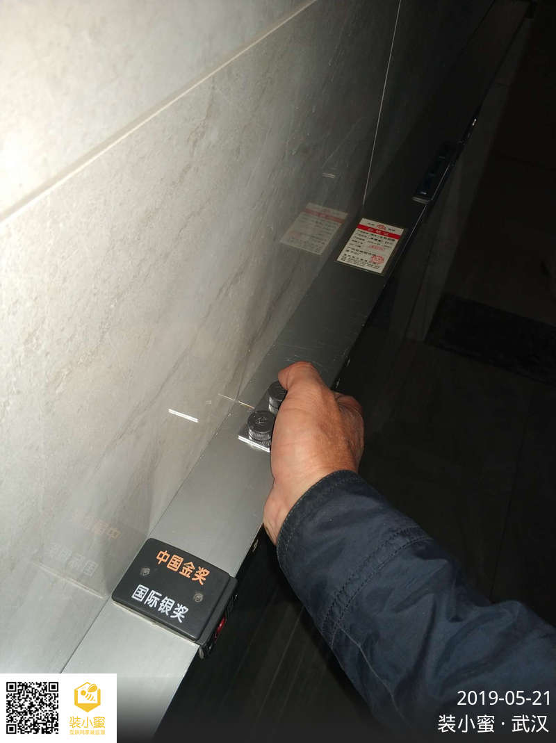

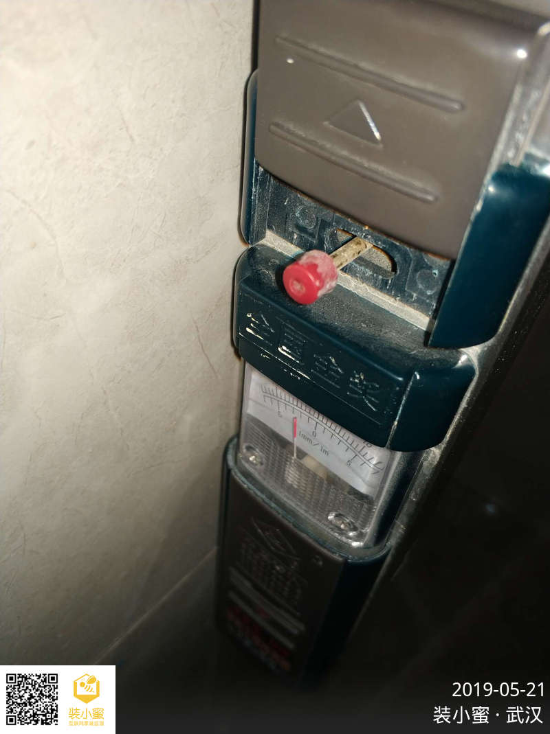

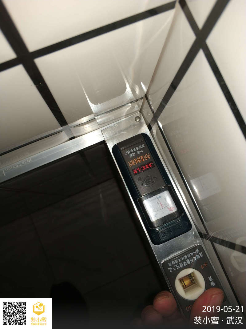

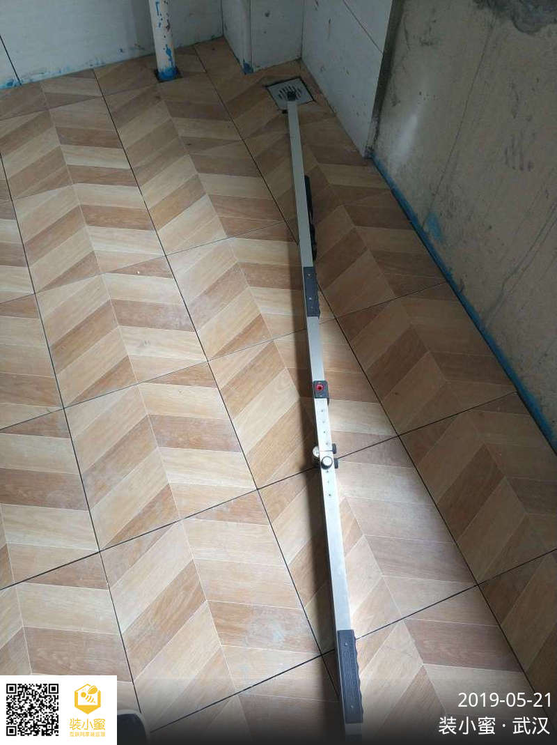

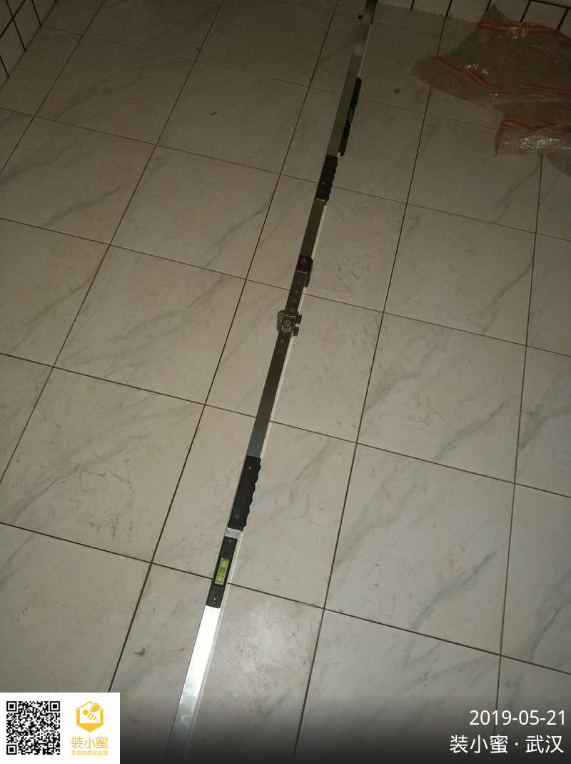

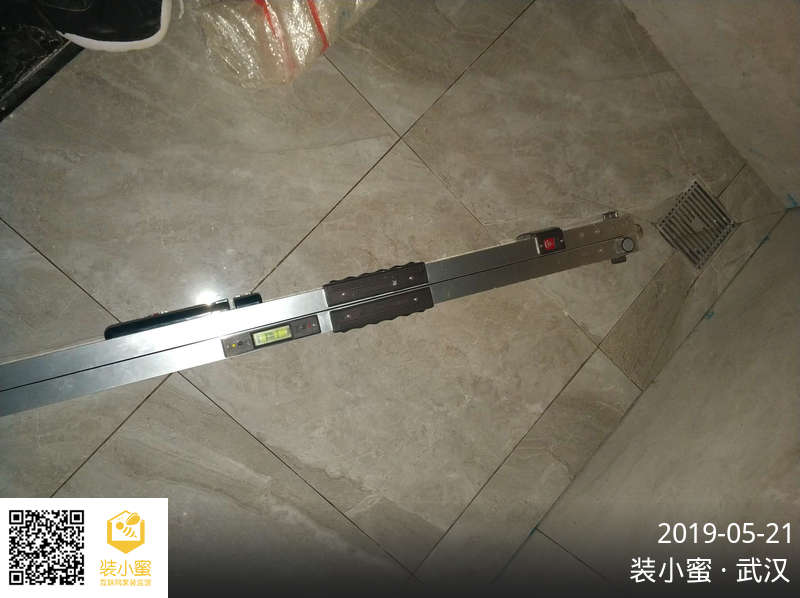

符合标准:10项
地面砖(石)铺贴平整,符合要求
湿区地面砖坡度符合要求
卫生间干区地面砖坡度符合要求
淋浴房挡水条与安装符合要求
现场铺贴与设计排版方案相吻合
