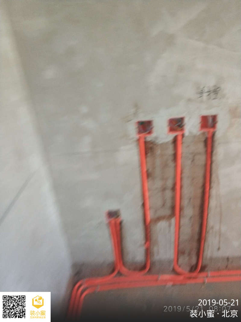

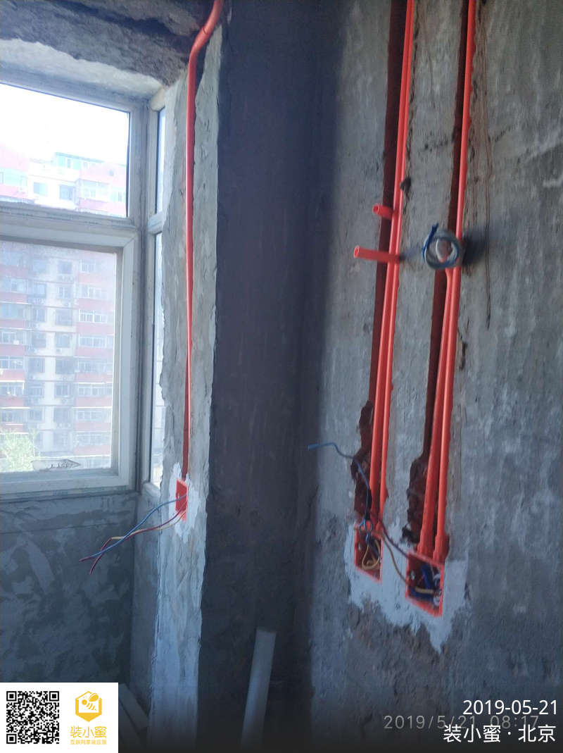

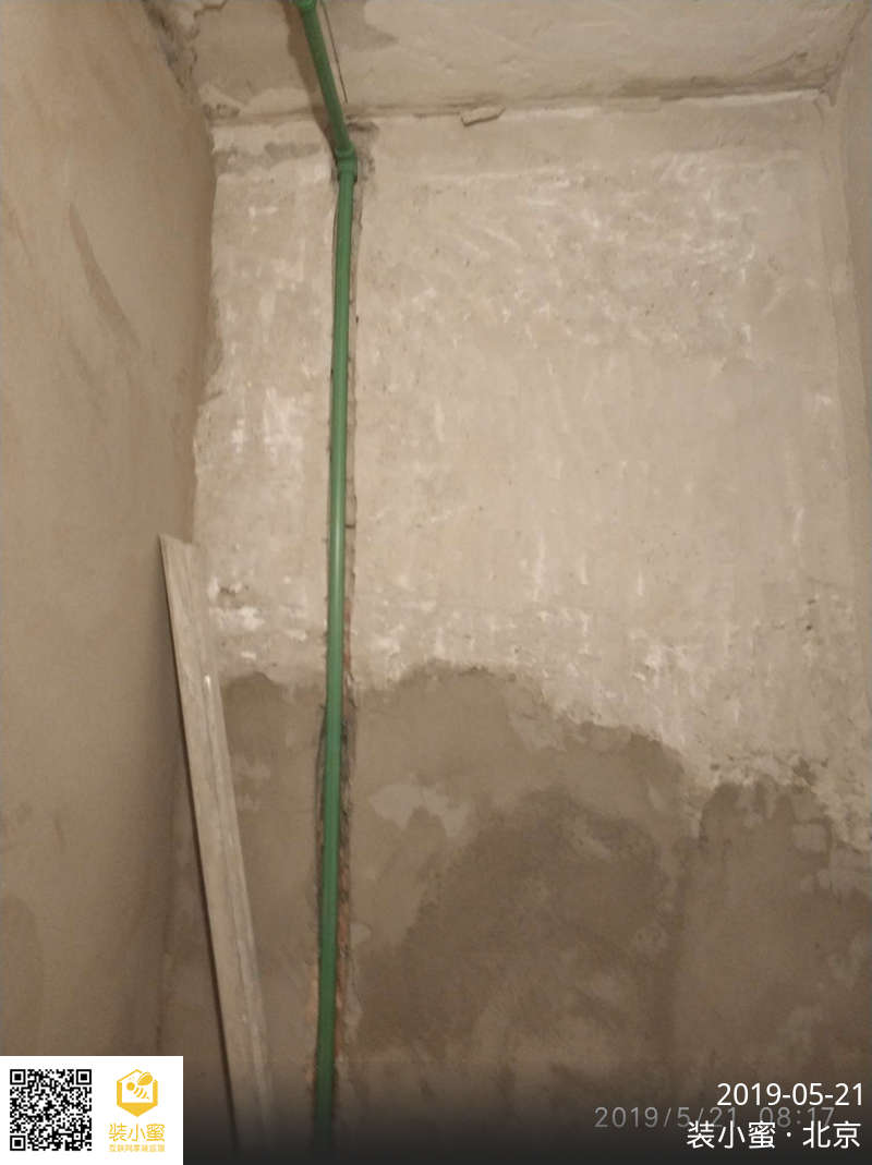

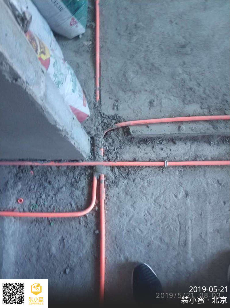

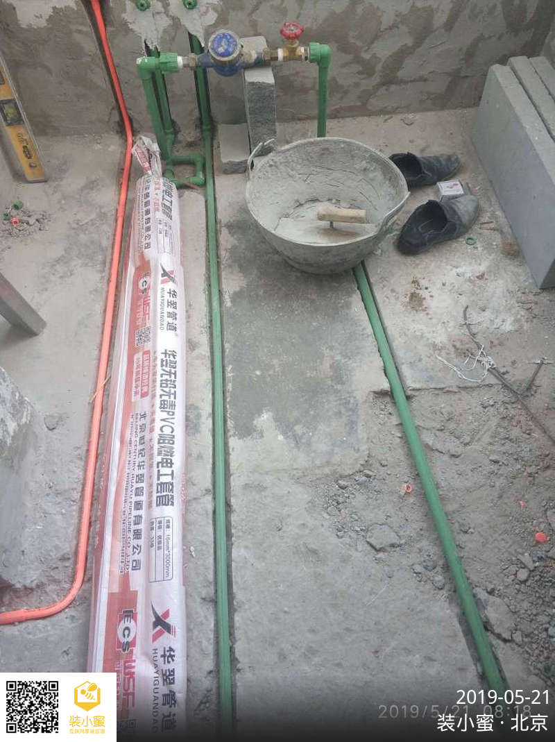

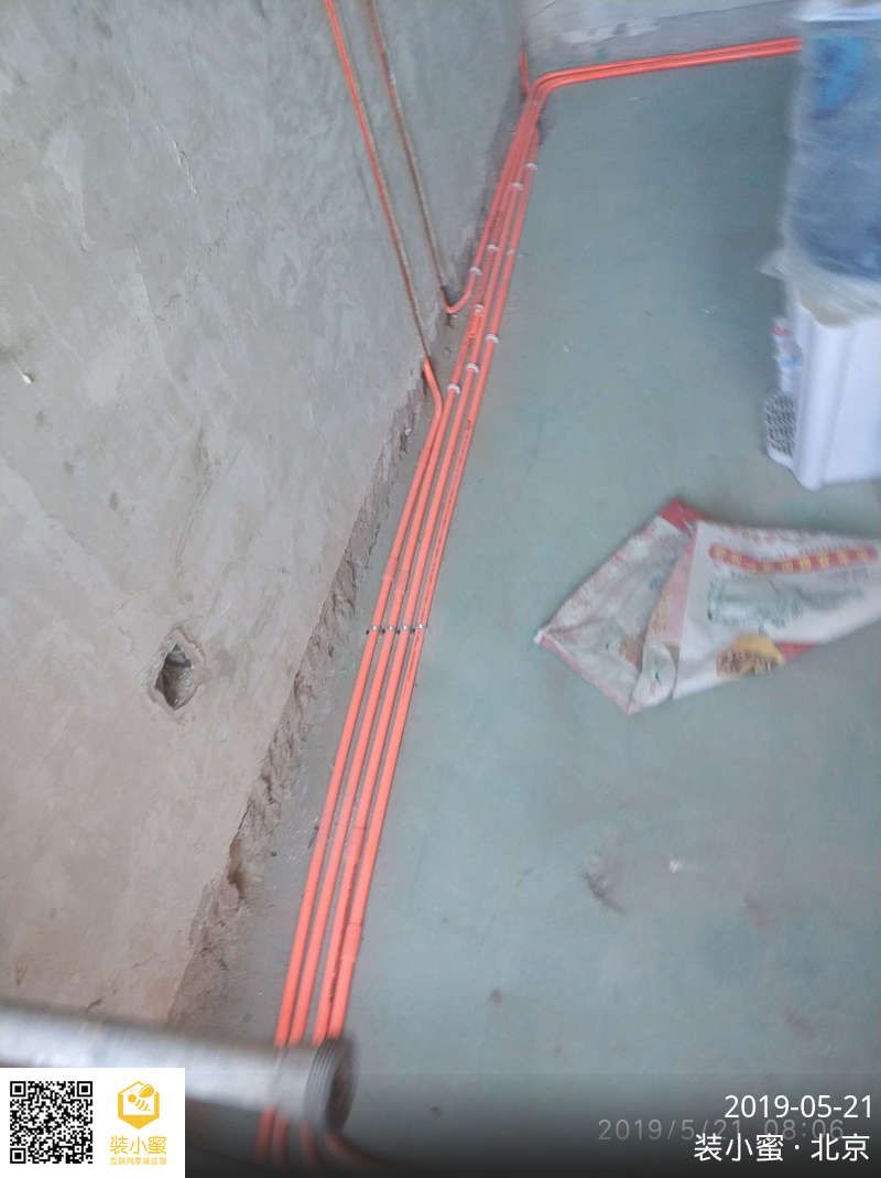

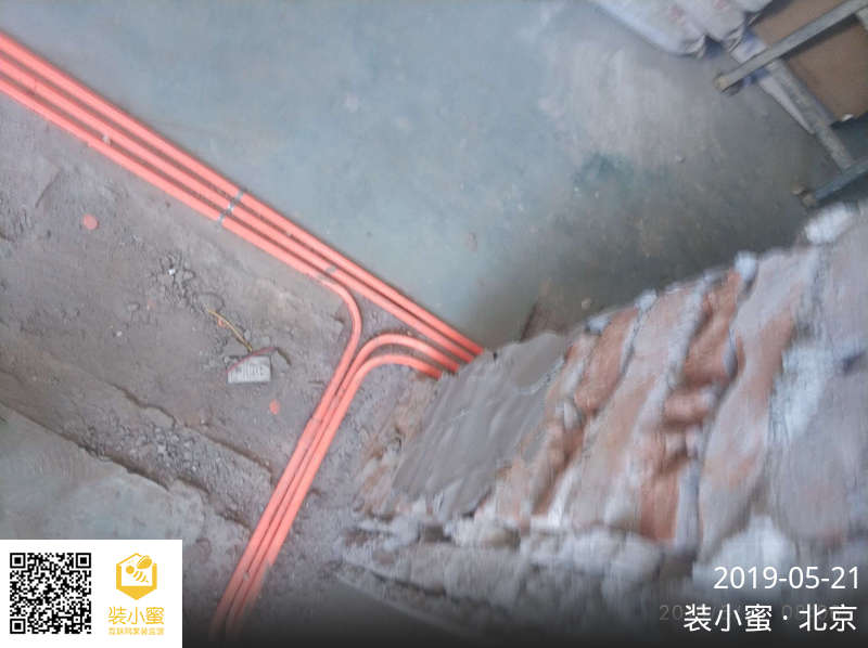

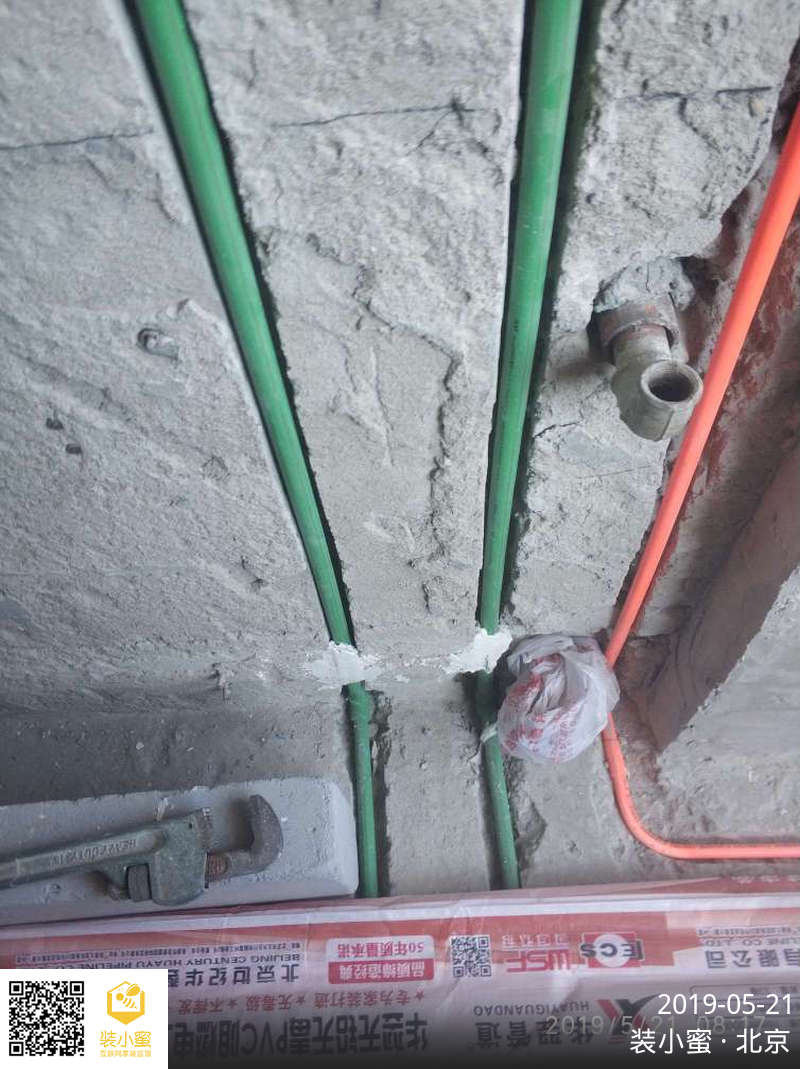

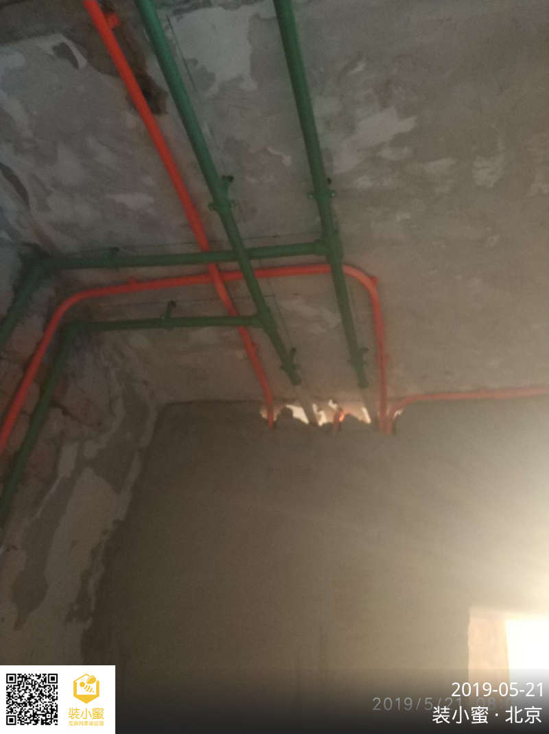

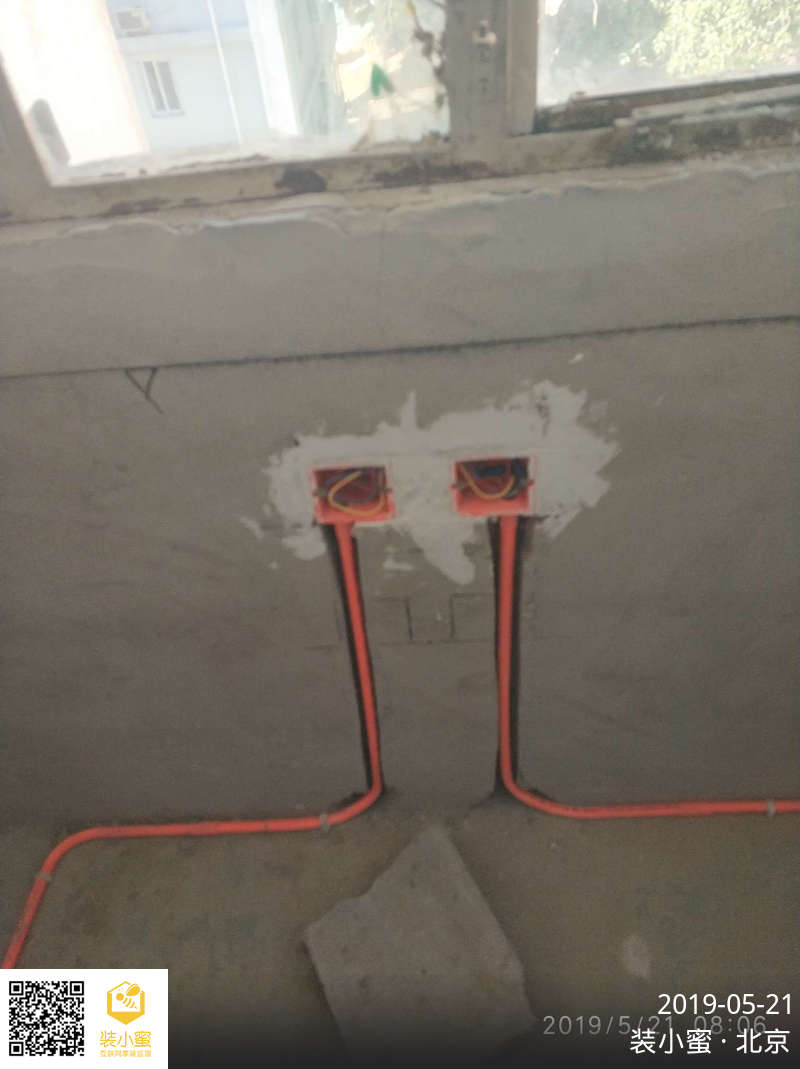

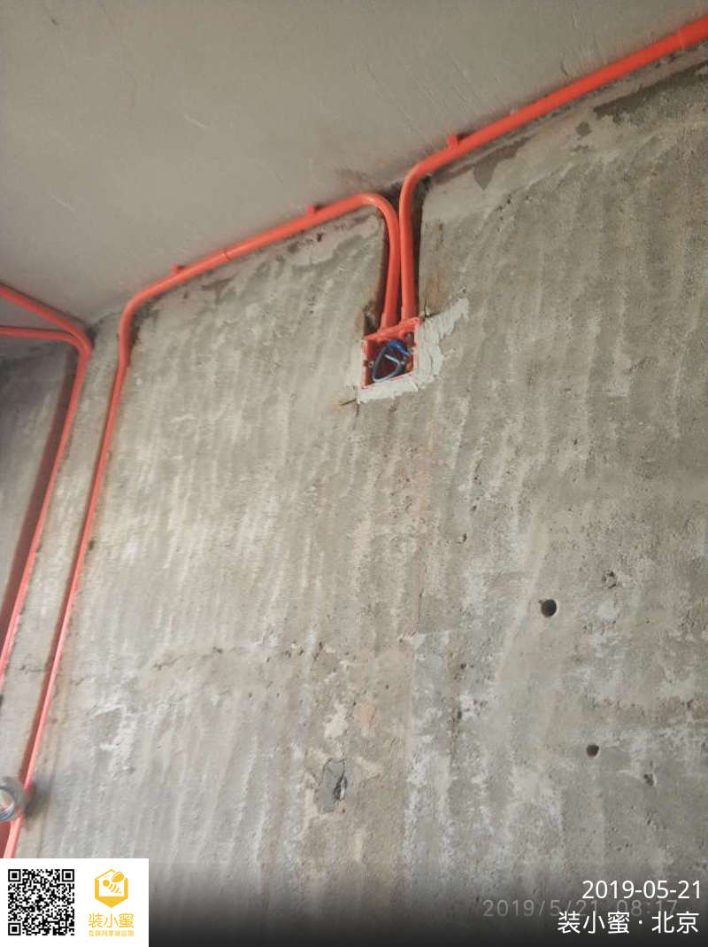

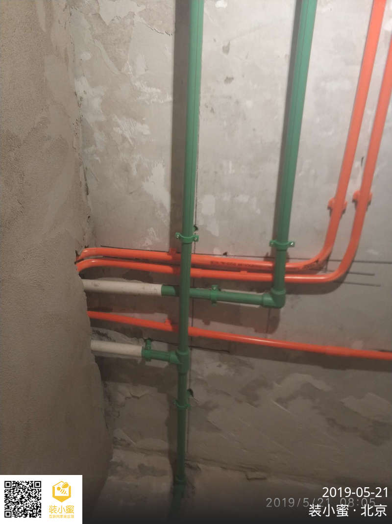

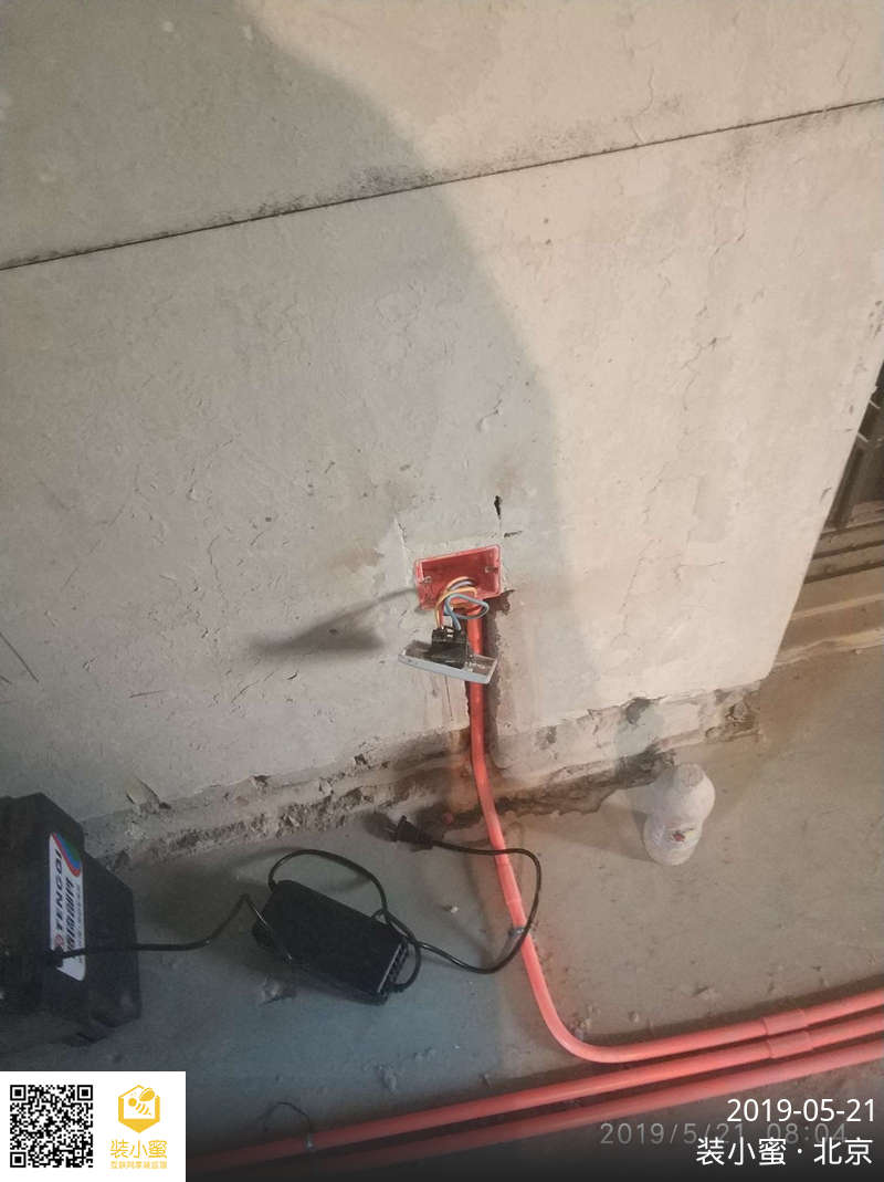

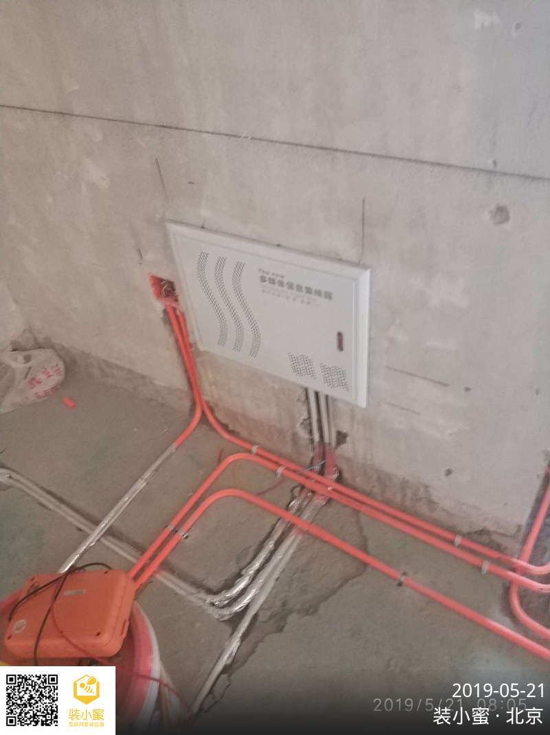

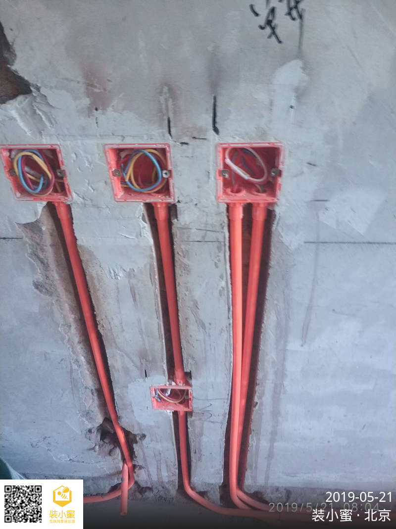

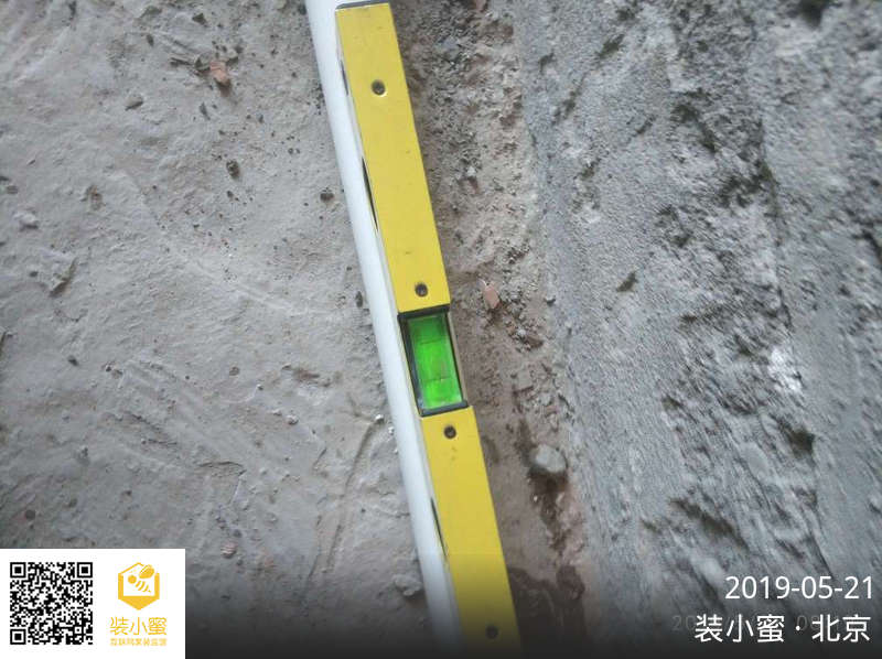

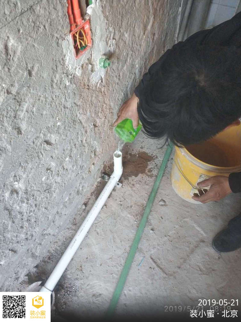

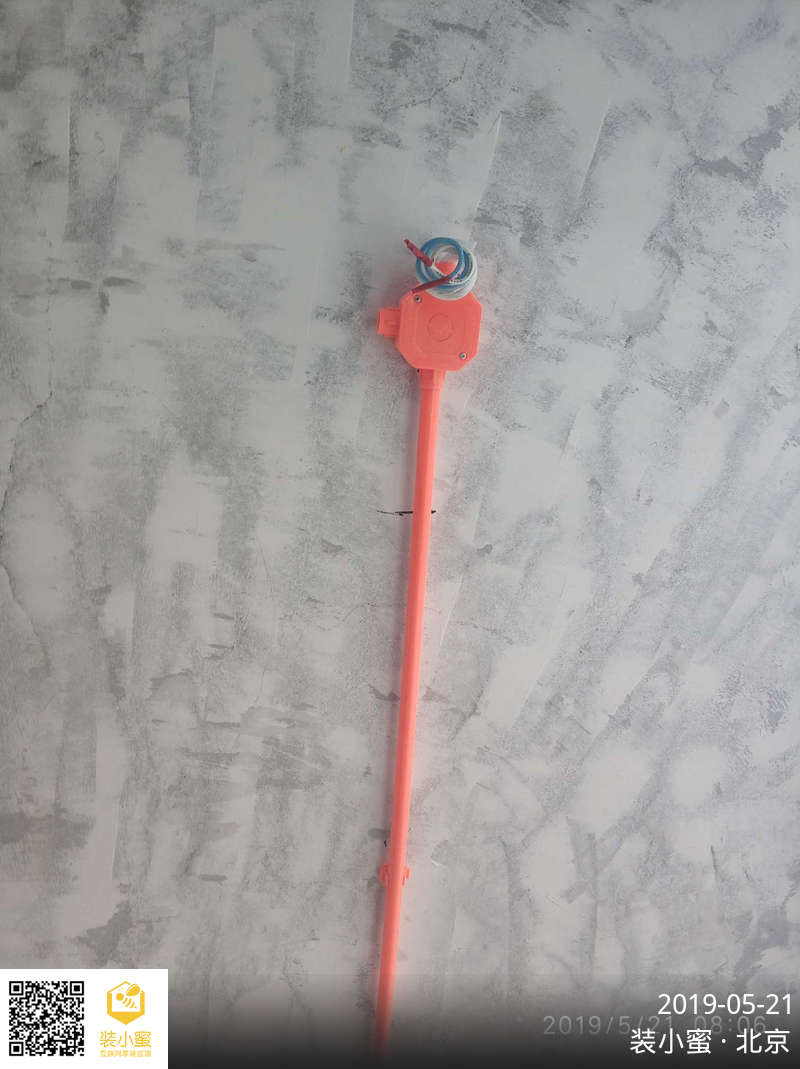

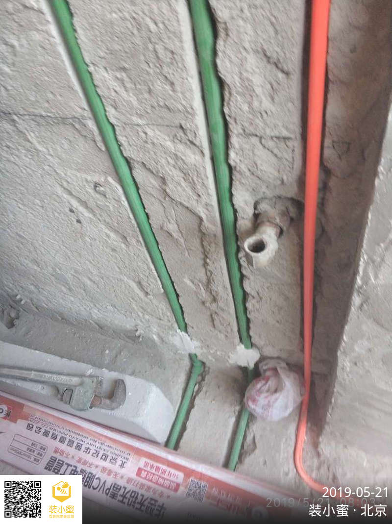

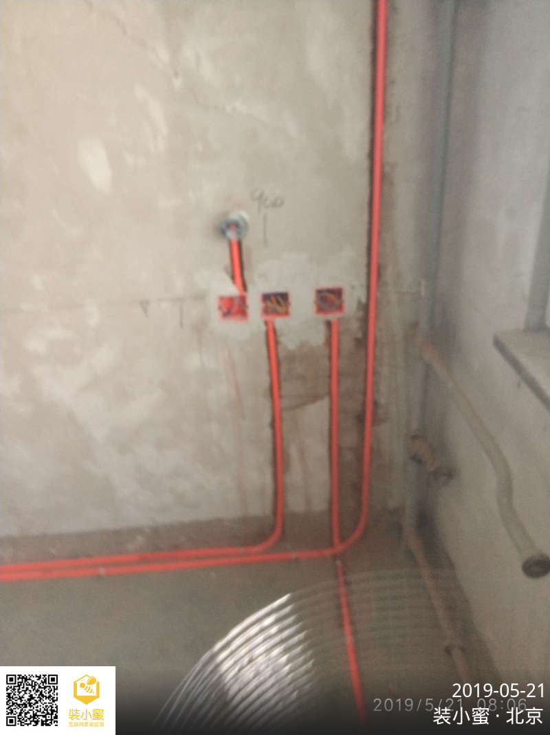

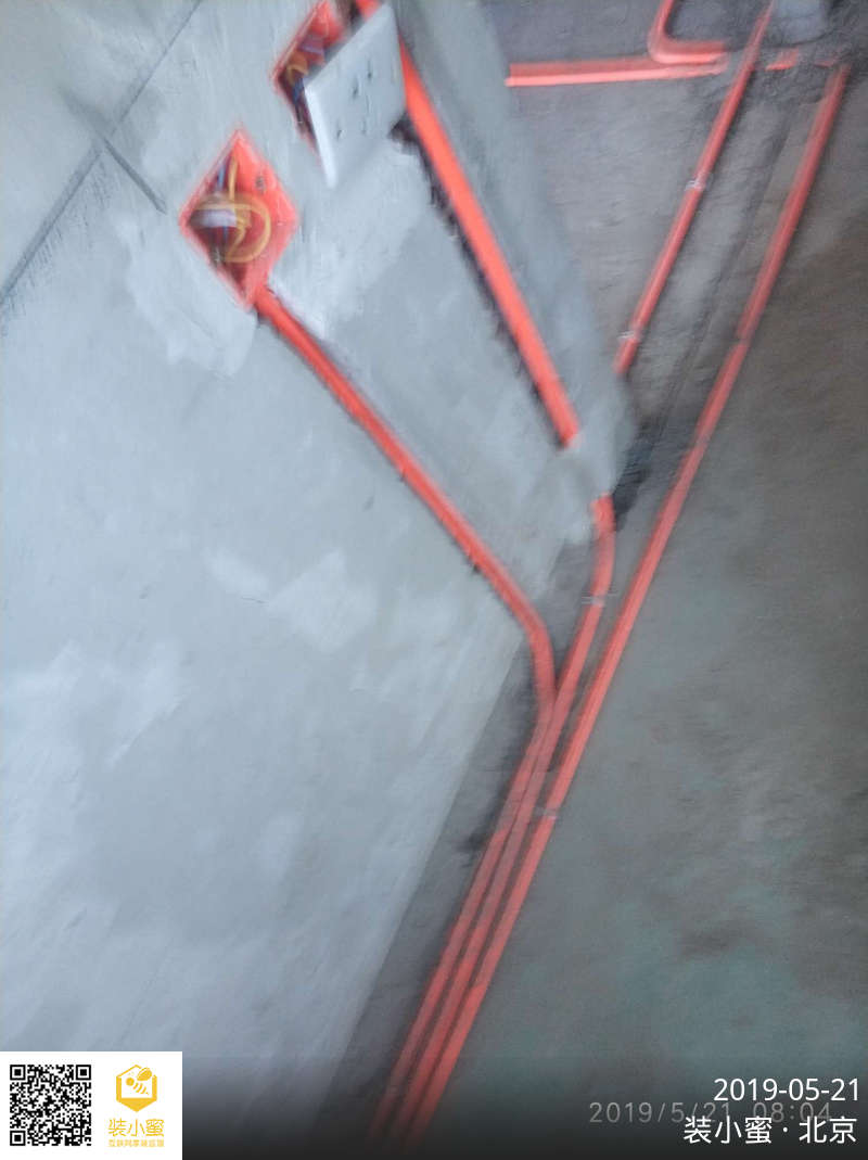

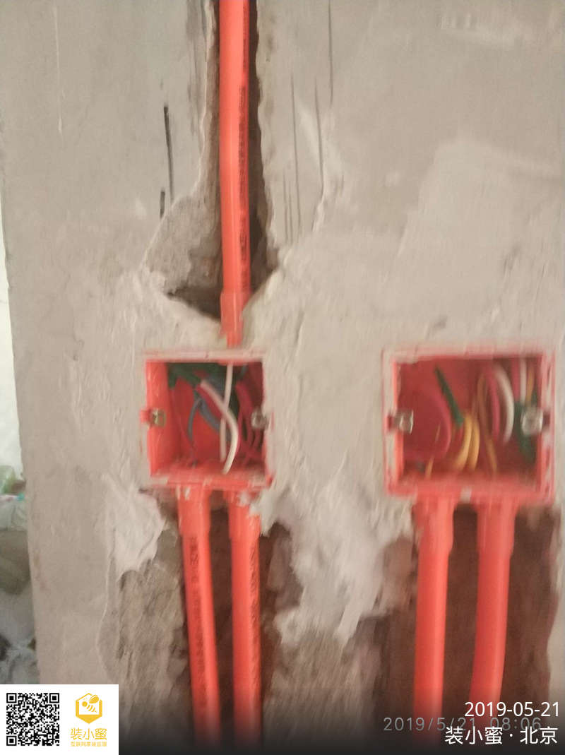

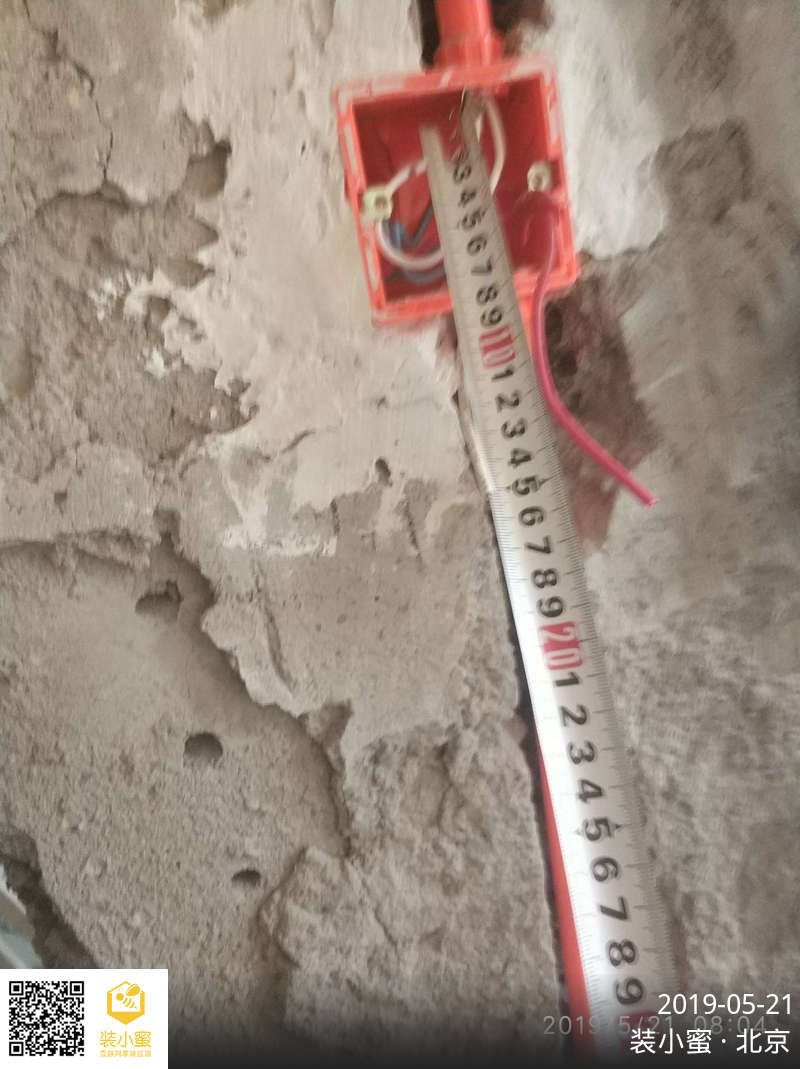

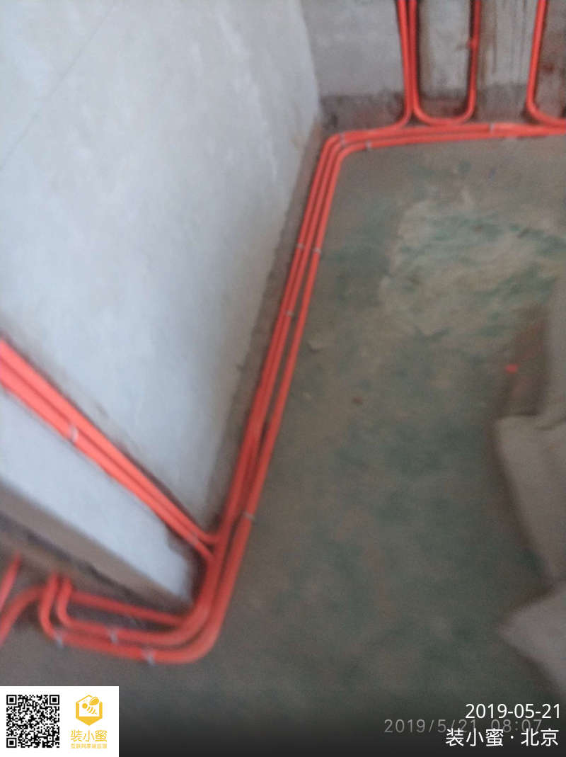

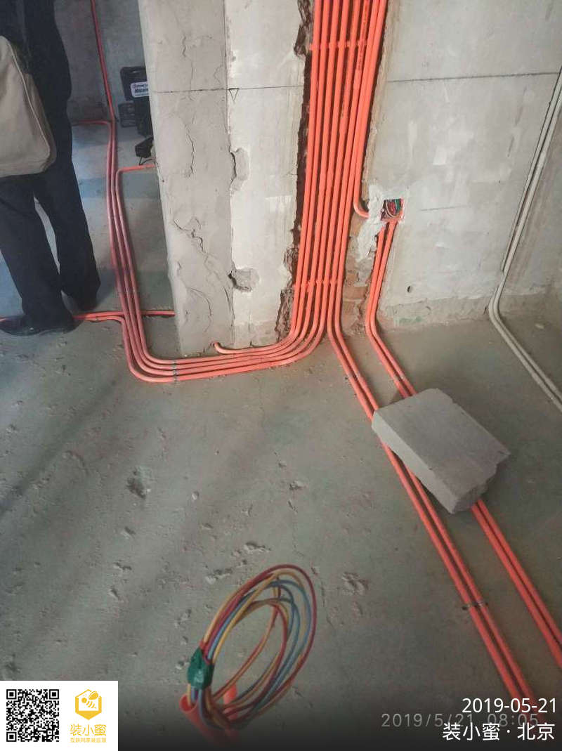

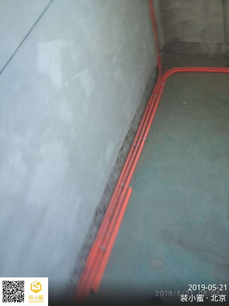

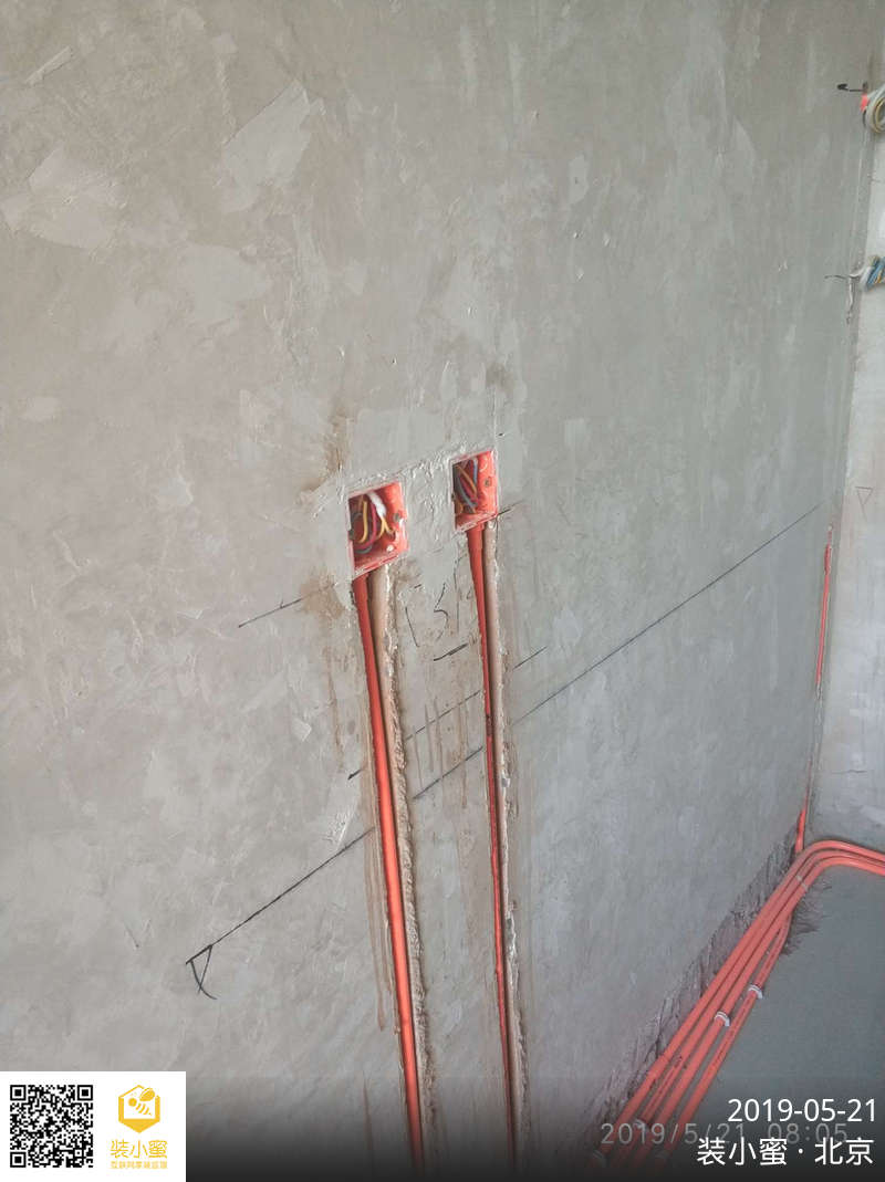

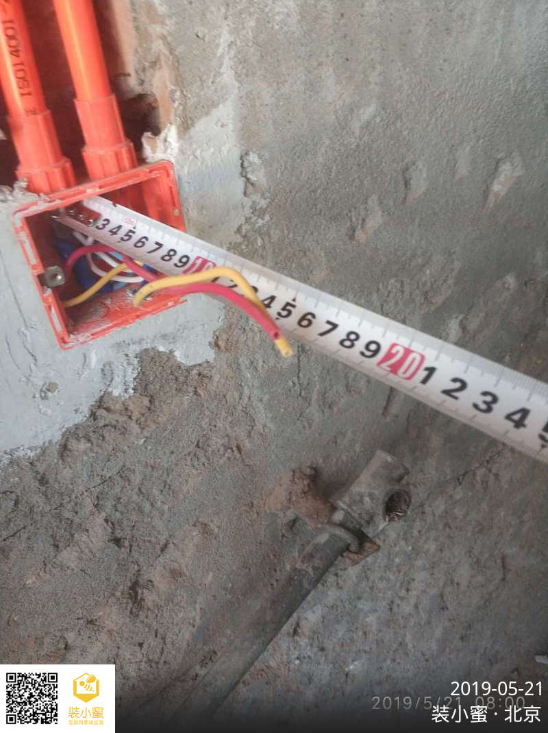

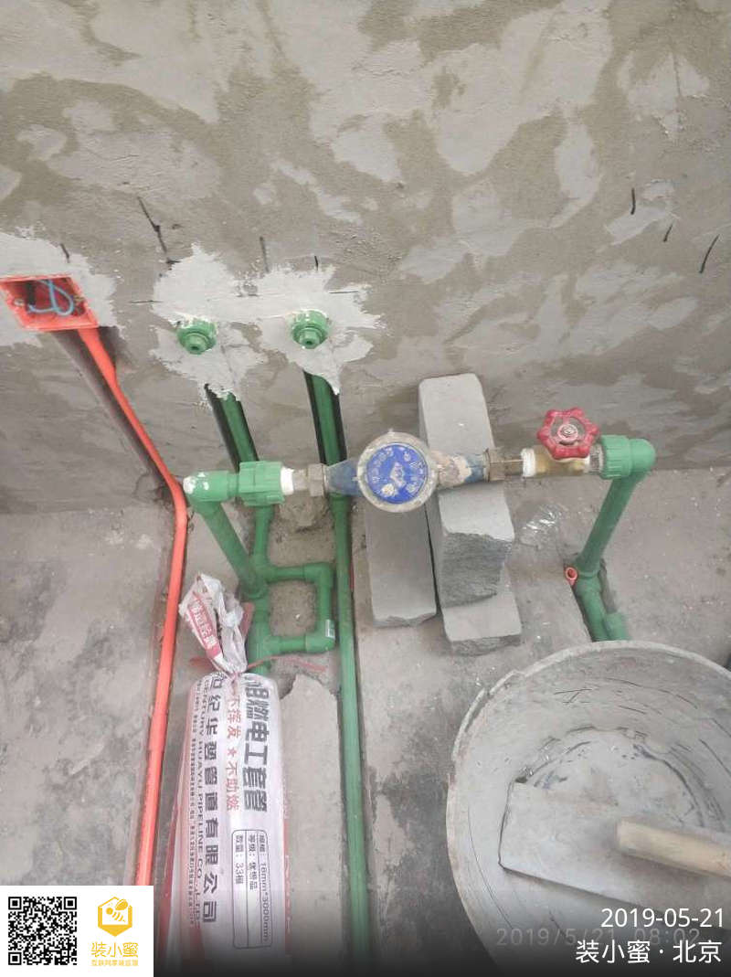

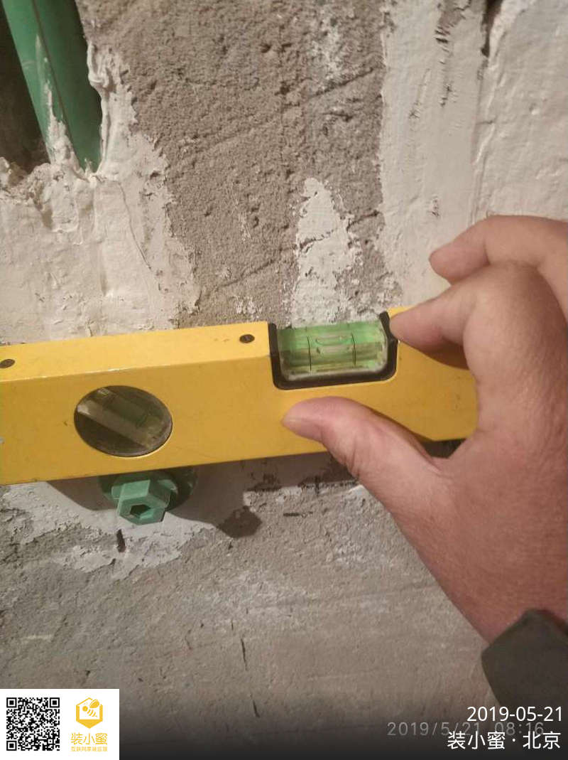

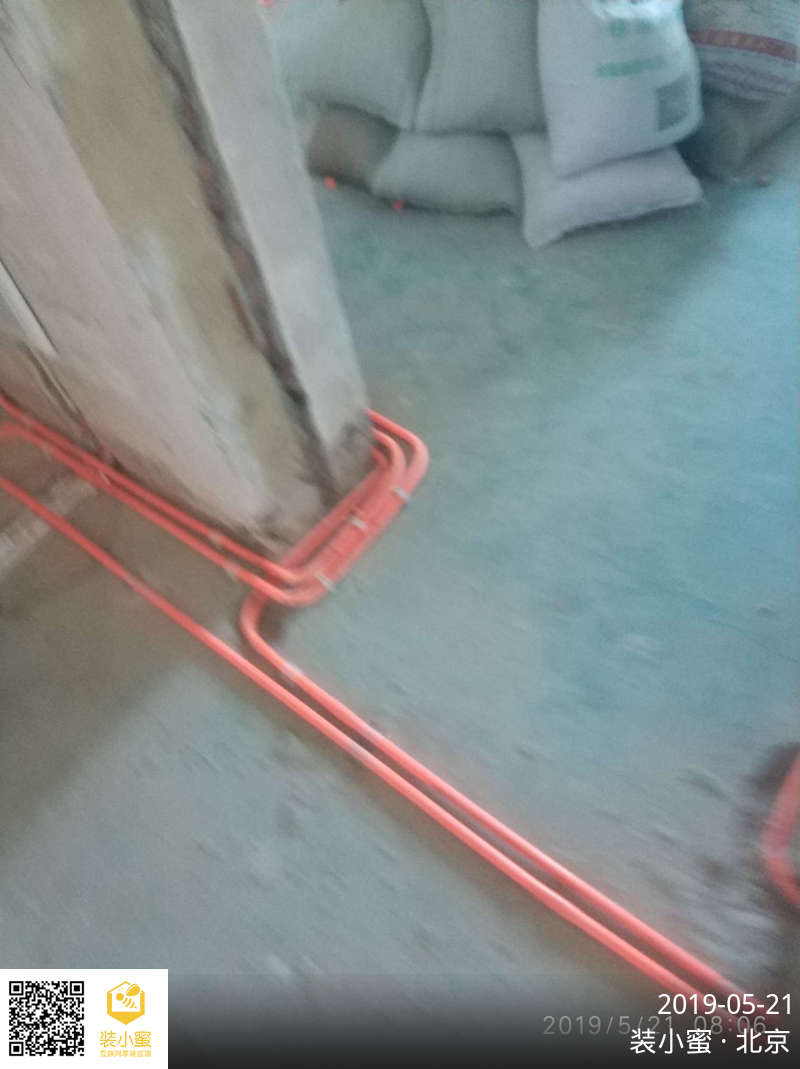

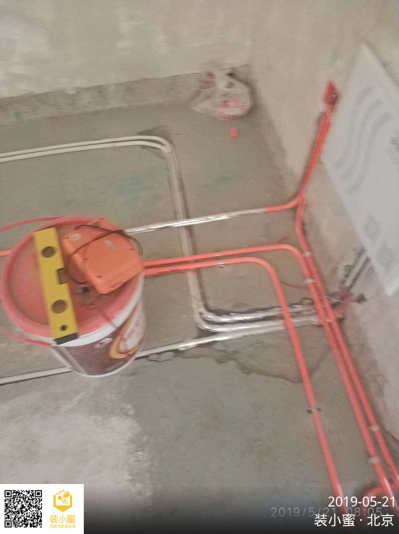

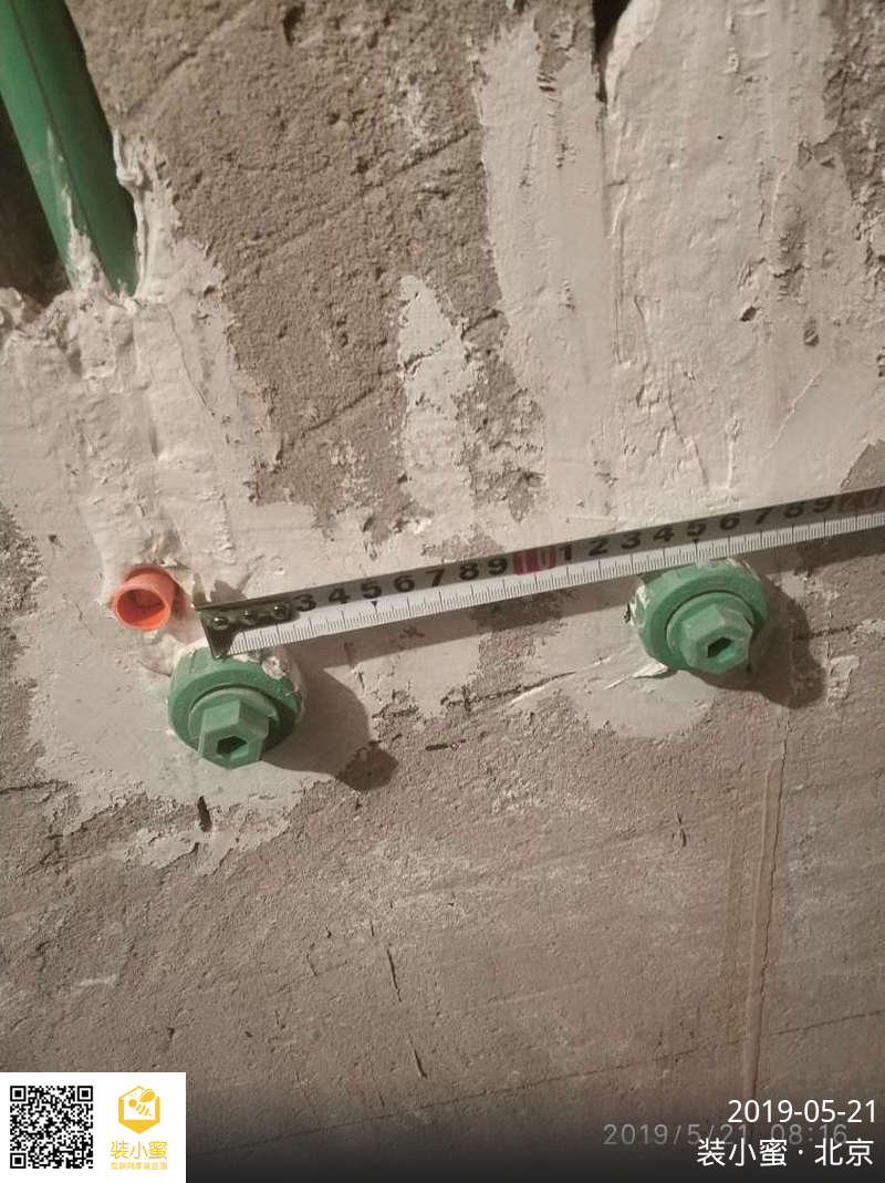

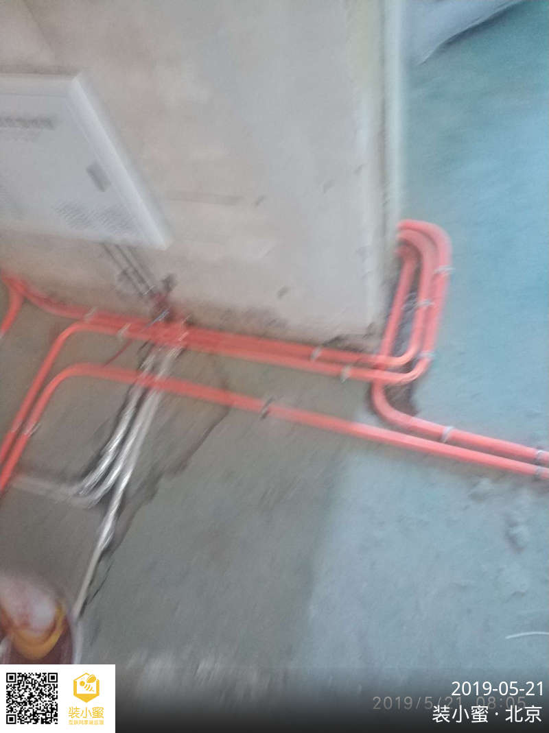

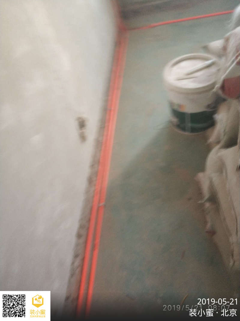

今天检查工地,现场没有工人干活,水电改造完成,今天检查水电工改造工艺,厨房、卫生间、空调为4平方线,增加强弱电箱,现场水电工没有做打压试验,一定要让伟星厂家上门免费打压,压力为8mpa,时长半小时,无明显掉压,打压试验合格,并让开五十年质保单,施工进度正常。

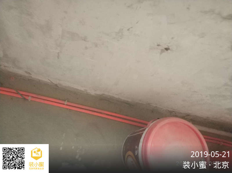

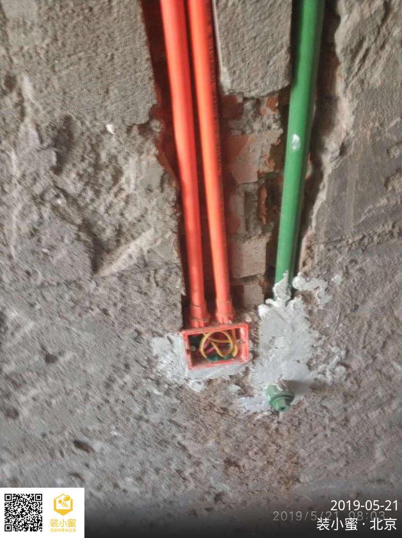

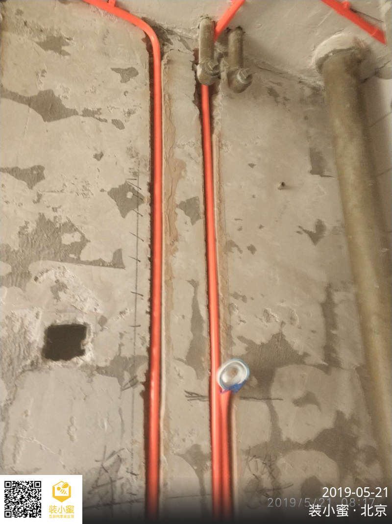

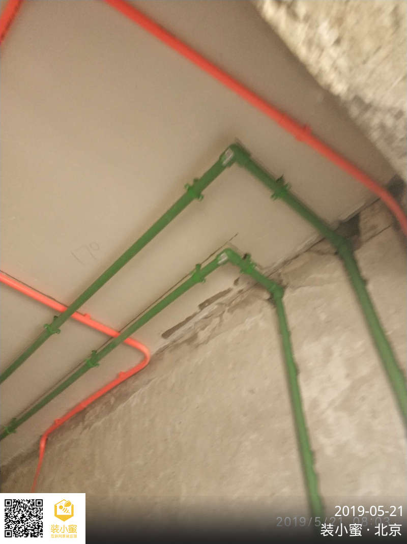

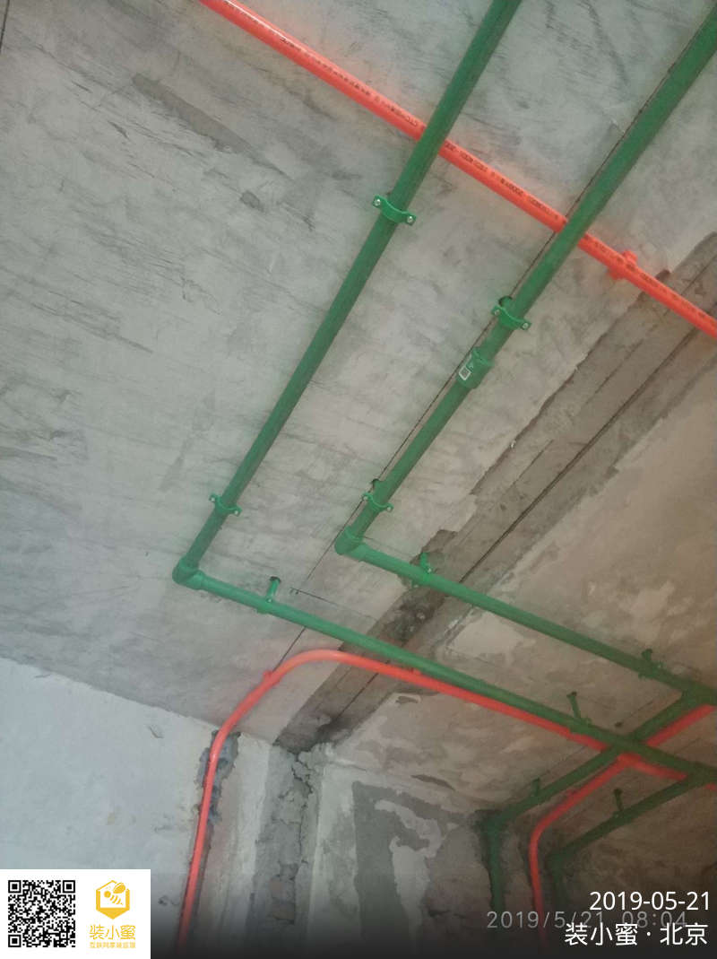

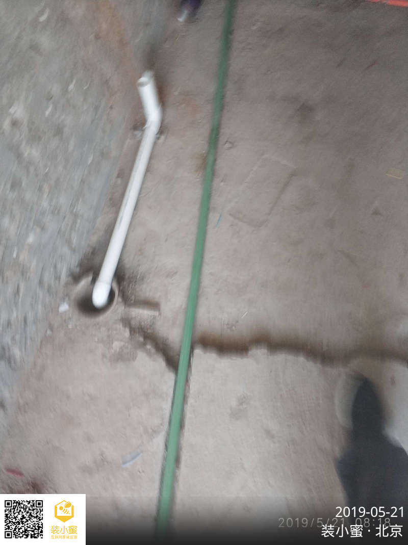

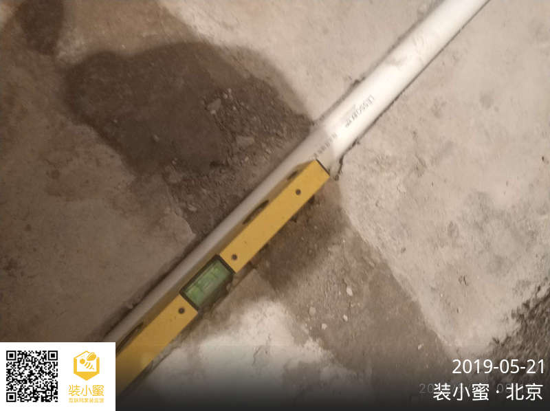

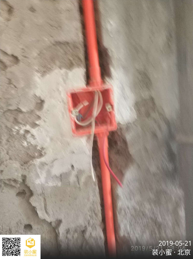

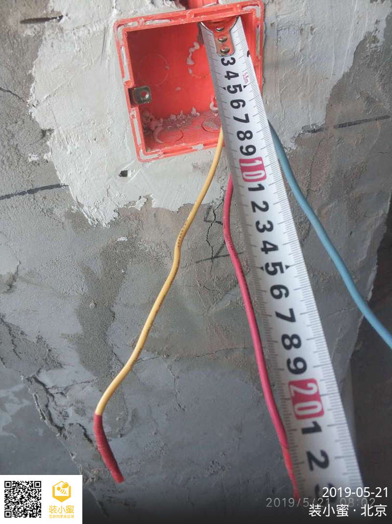

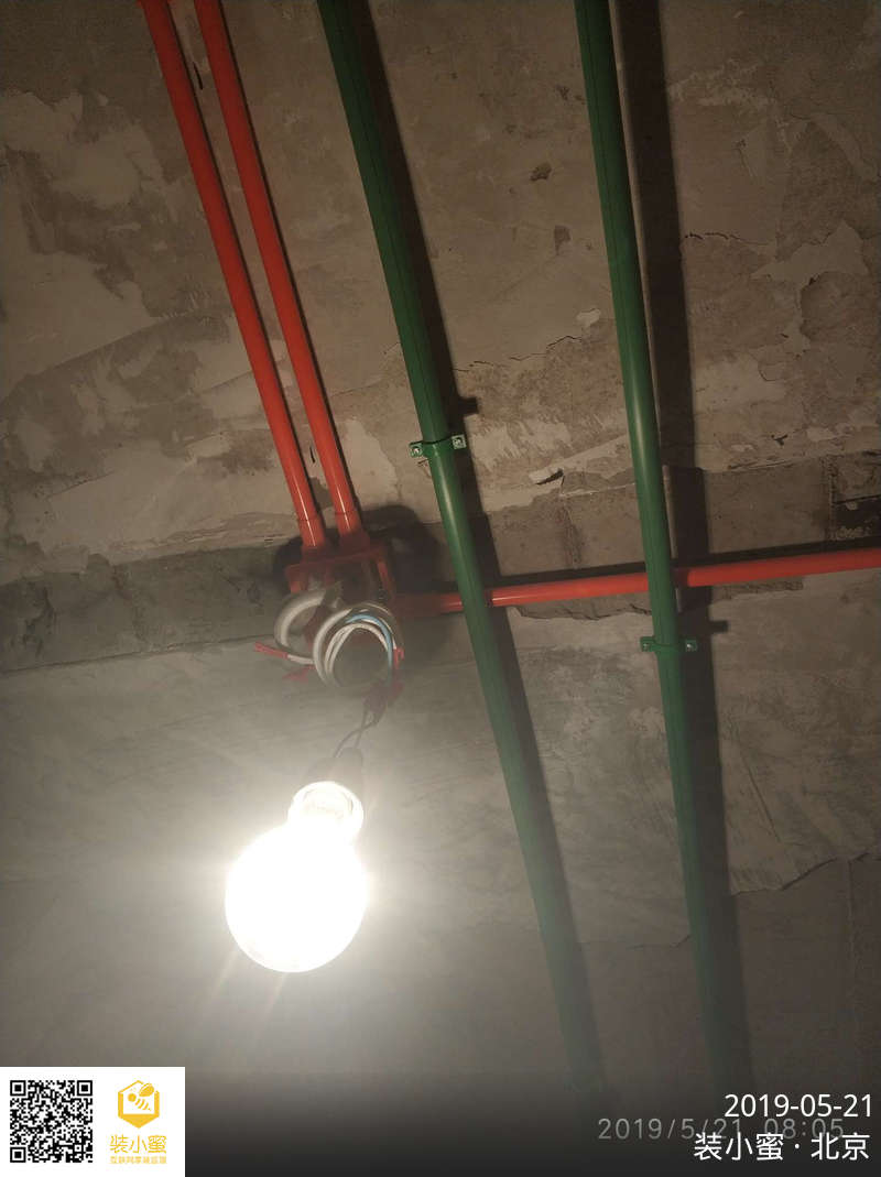

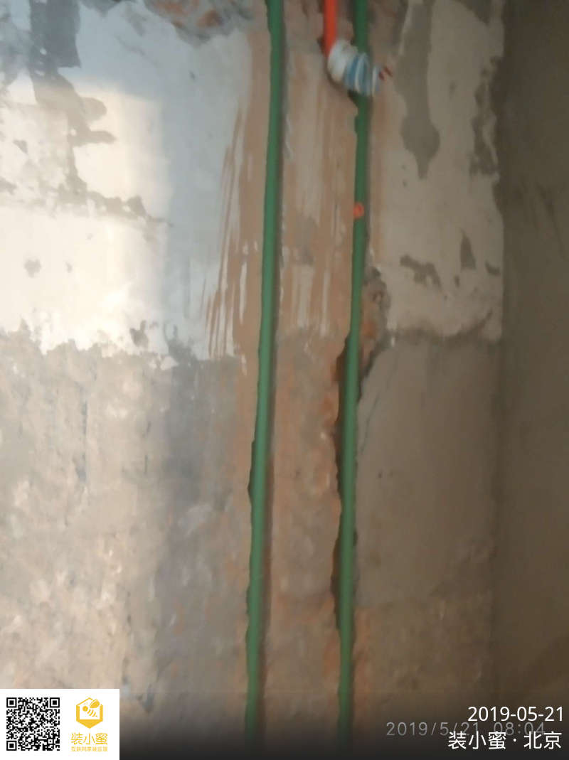

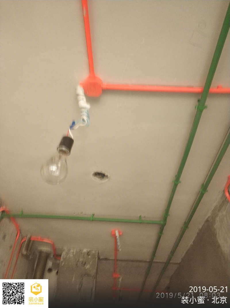

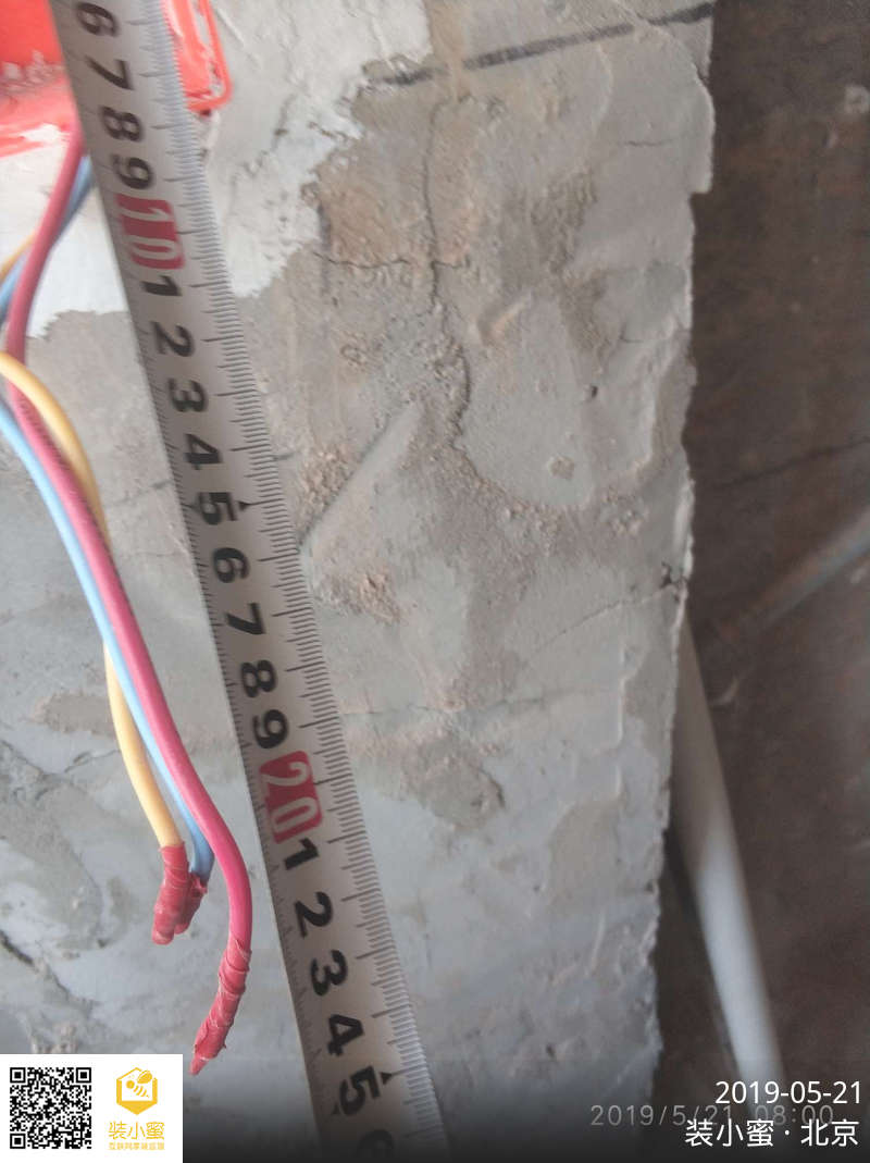

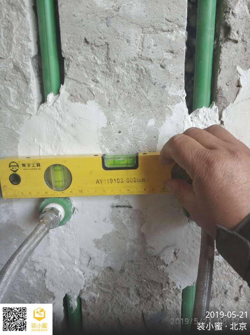

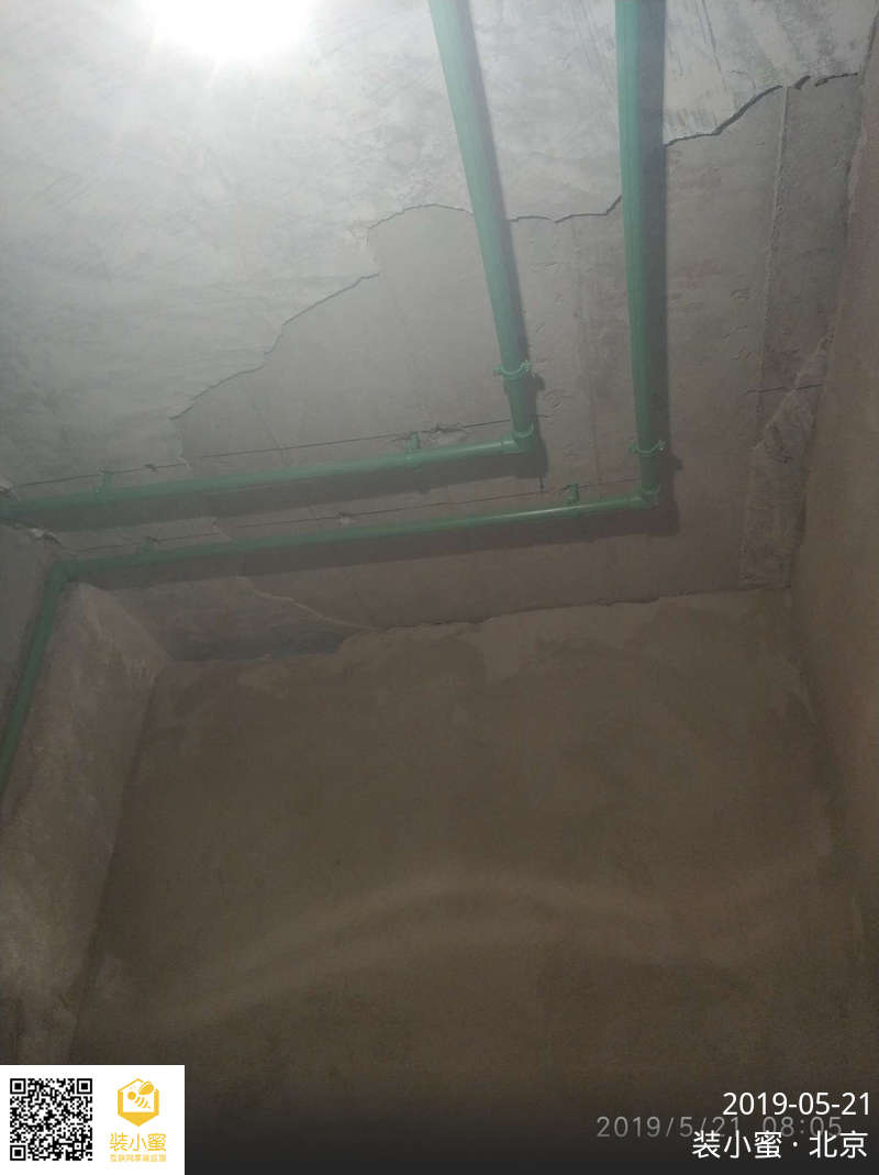

发现问题如下:1)局部顶上电管固定卡子过稀,建议增加。2)厨房及卫生间水电管固定用快贴粉,建议扣除,用水泥砂浆固定,防止后期贴砖空鼓。3) 4平方线用16线管,地线用的是2.5地线。4)新增下水管开槽处用堵漏灵刷好后做防水,防止后期漏水。

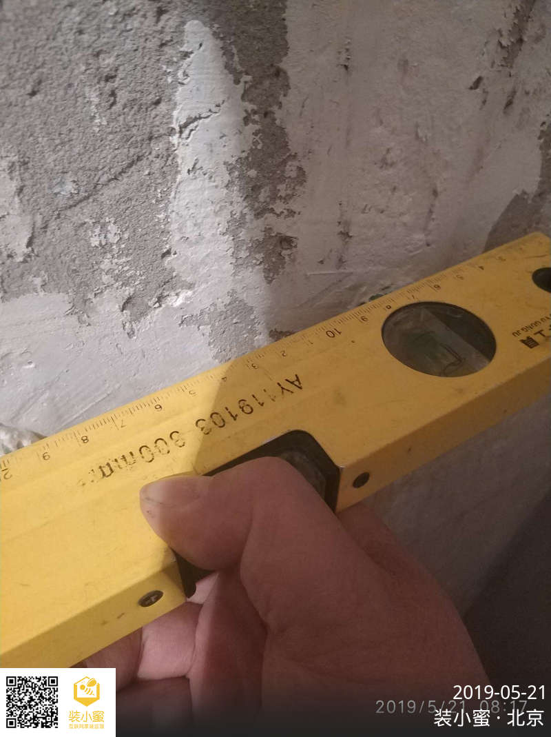

可以安排窗户安装及墙地砖进场。发现厨房及卫生间为地砖上墙,一定要先做找平找方工艺,严格按照薄贴法工艺施工。

排水点位置及施工方案确定,可以实施

灯头盒固定牢固,安装符合要求
线管(软管)线盒阻燃性能符合要求

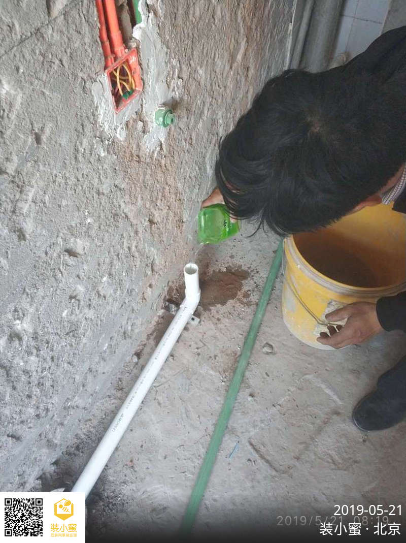

下水管道经通水试验,排水畅通
厨房排水管安装符合要求

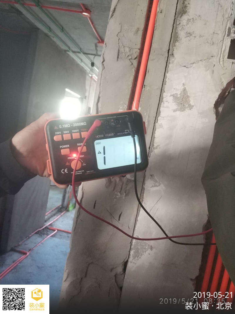

经绝缘检测:导线绝缘性能合格
