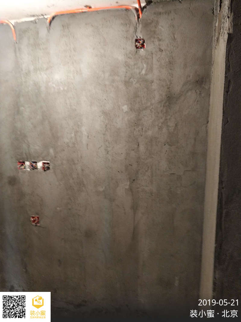

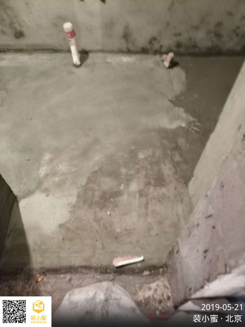

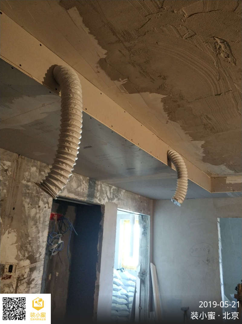

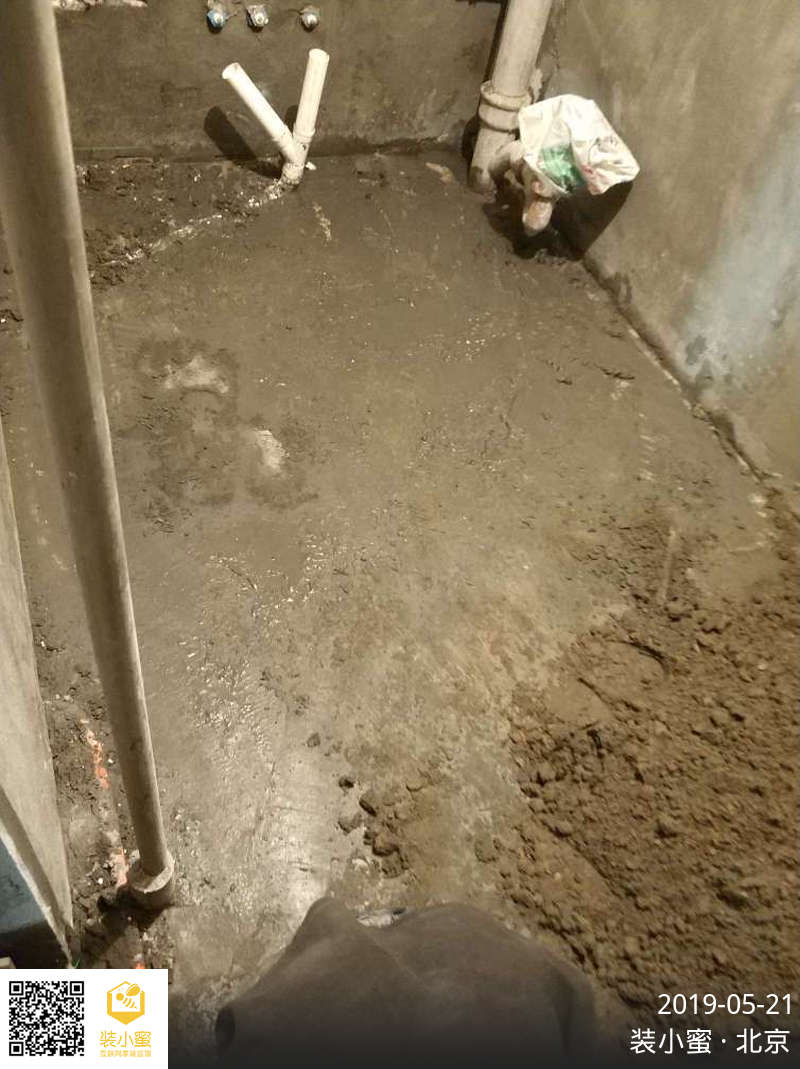

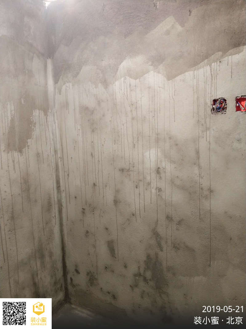

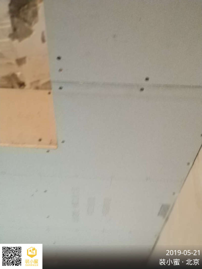

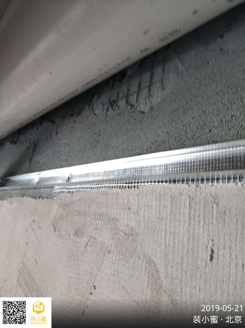

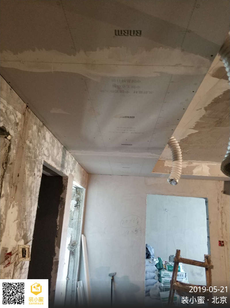

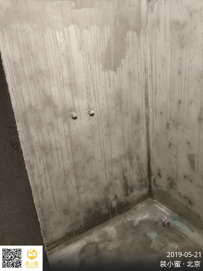

施工现场瓦工厨卫基层抹灰处理己完成,卫生间防水已涂刷。木工正在进行吊顶施工。油工正在进行墙面石膏找平施工,施工进度正常。

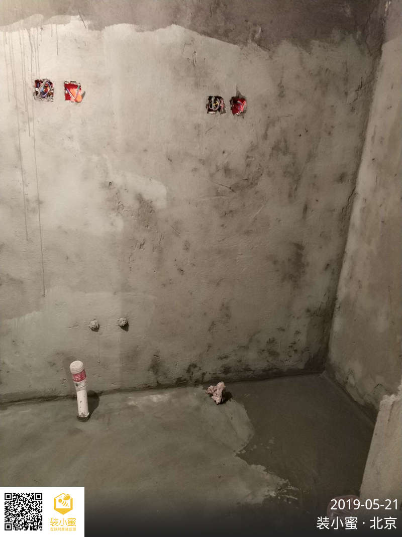

复查之前问题,地面强弱电交接处已包锡纸加强屏蔽处理。卫生间洗衣机插座已更改,客厅空调插座已加补。地面管线己加强固定处理。卫生间出水口位置高低已调整,水平误差仍需调整处理。

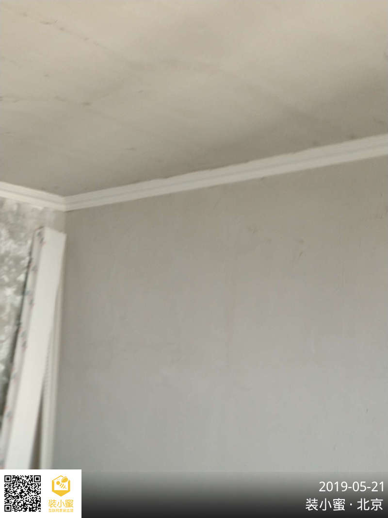

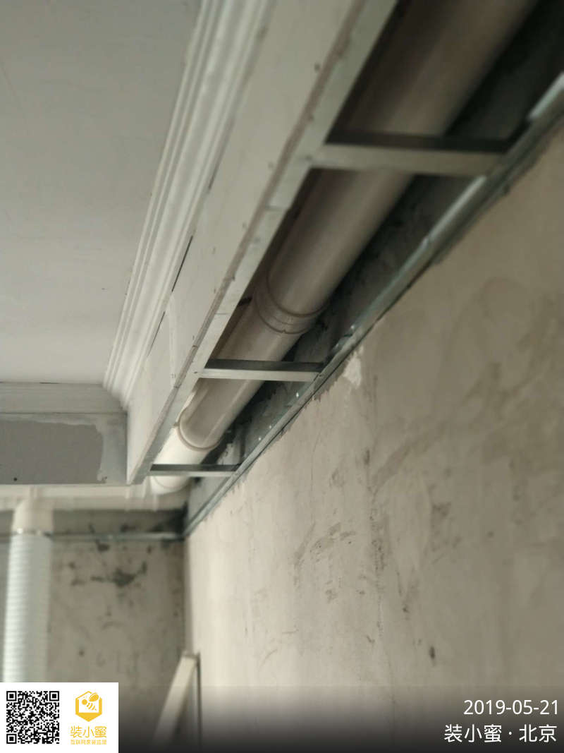

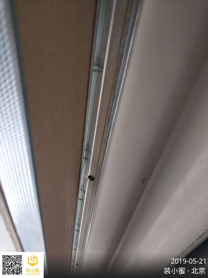

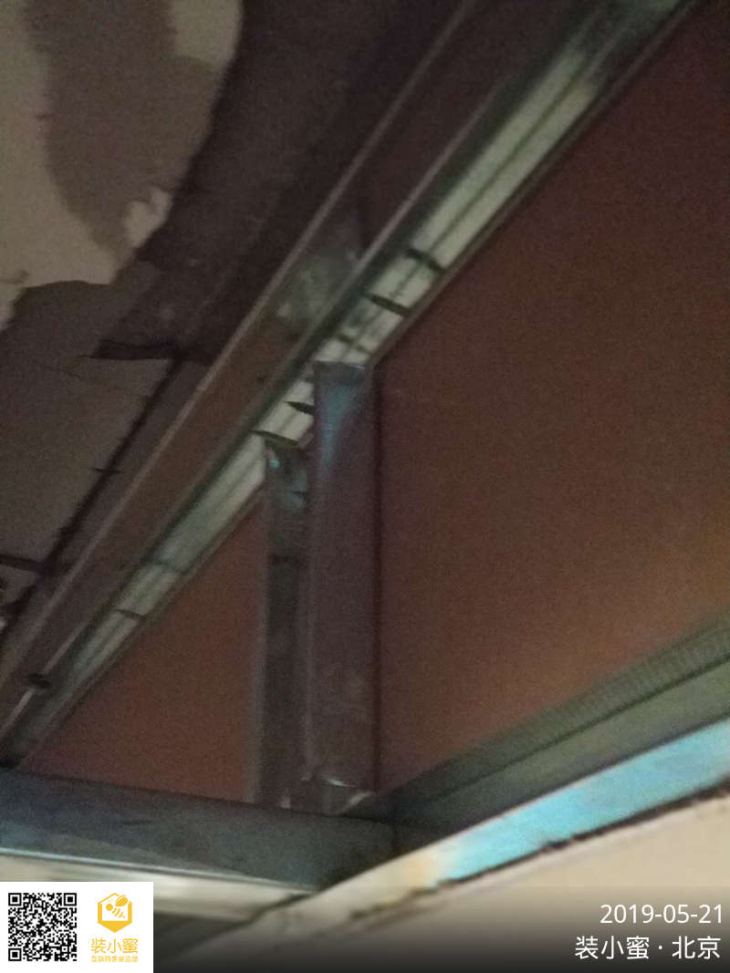

主次龙骨质量符合要求

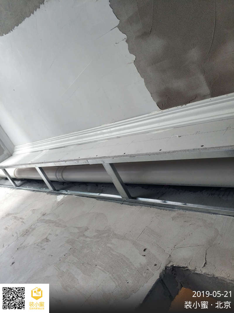

次龙骨安装固定施工符合要求
边龙骨安装固定施工符合要求
吊顶侧挂板施工符合要求
墙面干区防水层施工区域符合要求
墙面基层表面基本平整
粗找平(地砖)基层质量符合要求
中央空调风口处使用石膏整板安装

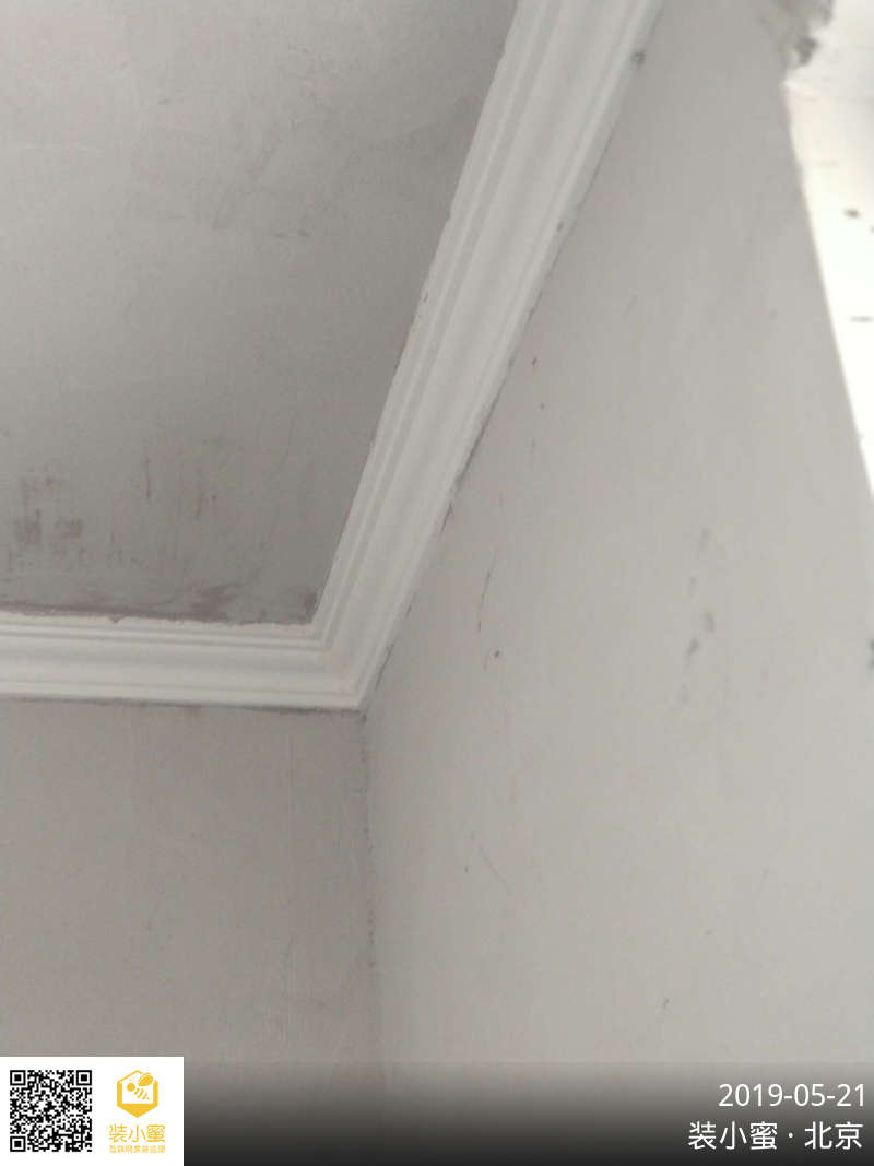

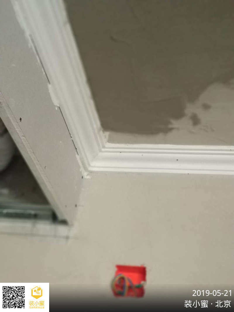

石膏线条安装牢固、平直
拼接接口平整,造型及花纹对应
线条弧形处理符合要求
