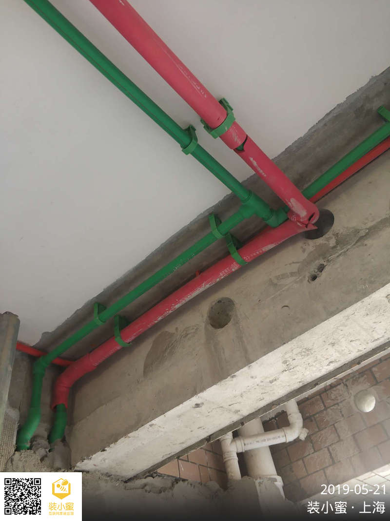

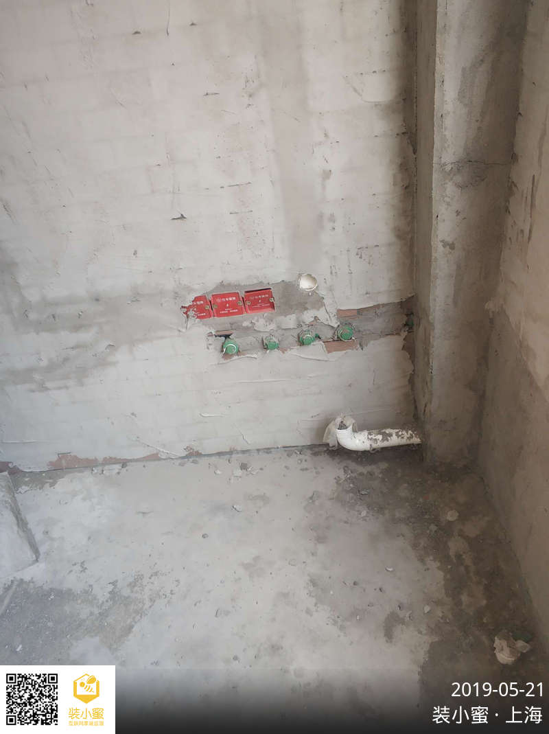

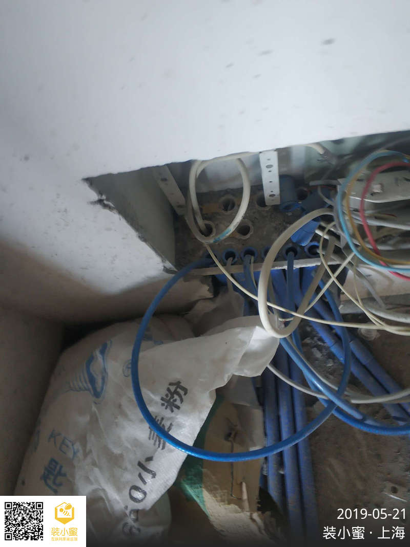

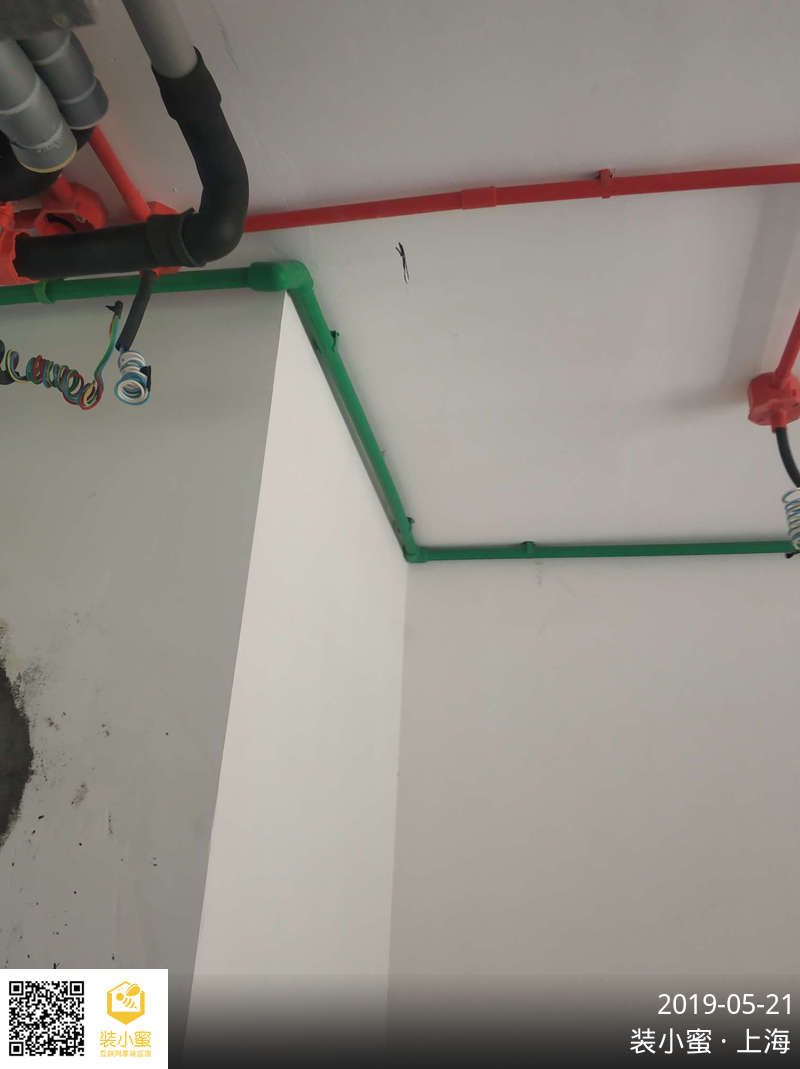

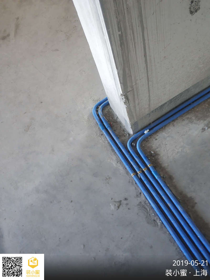

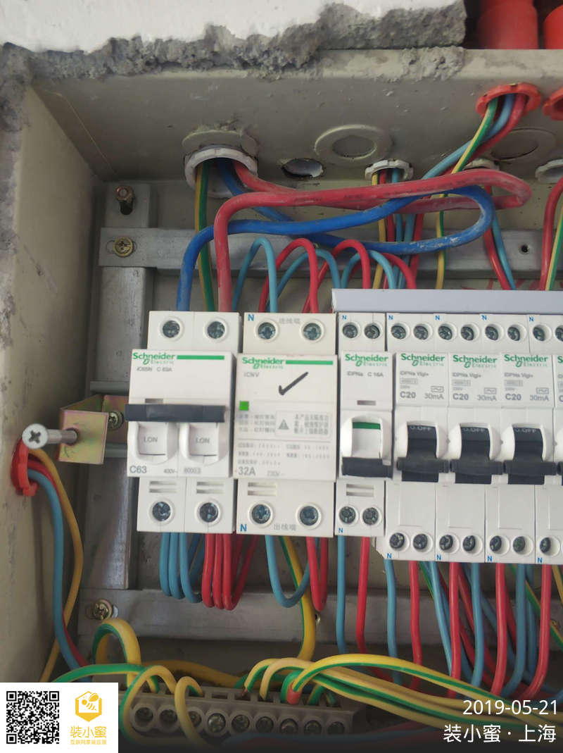

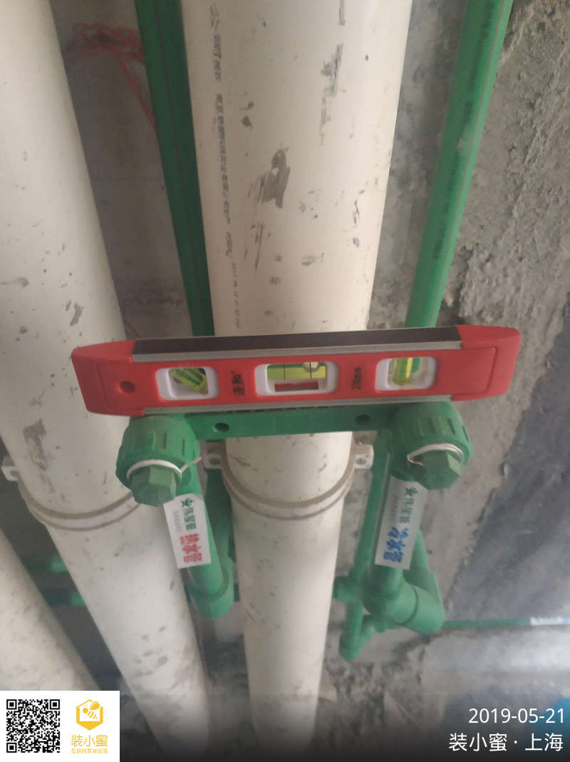

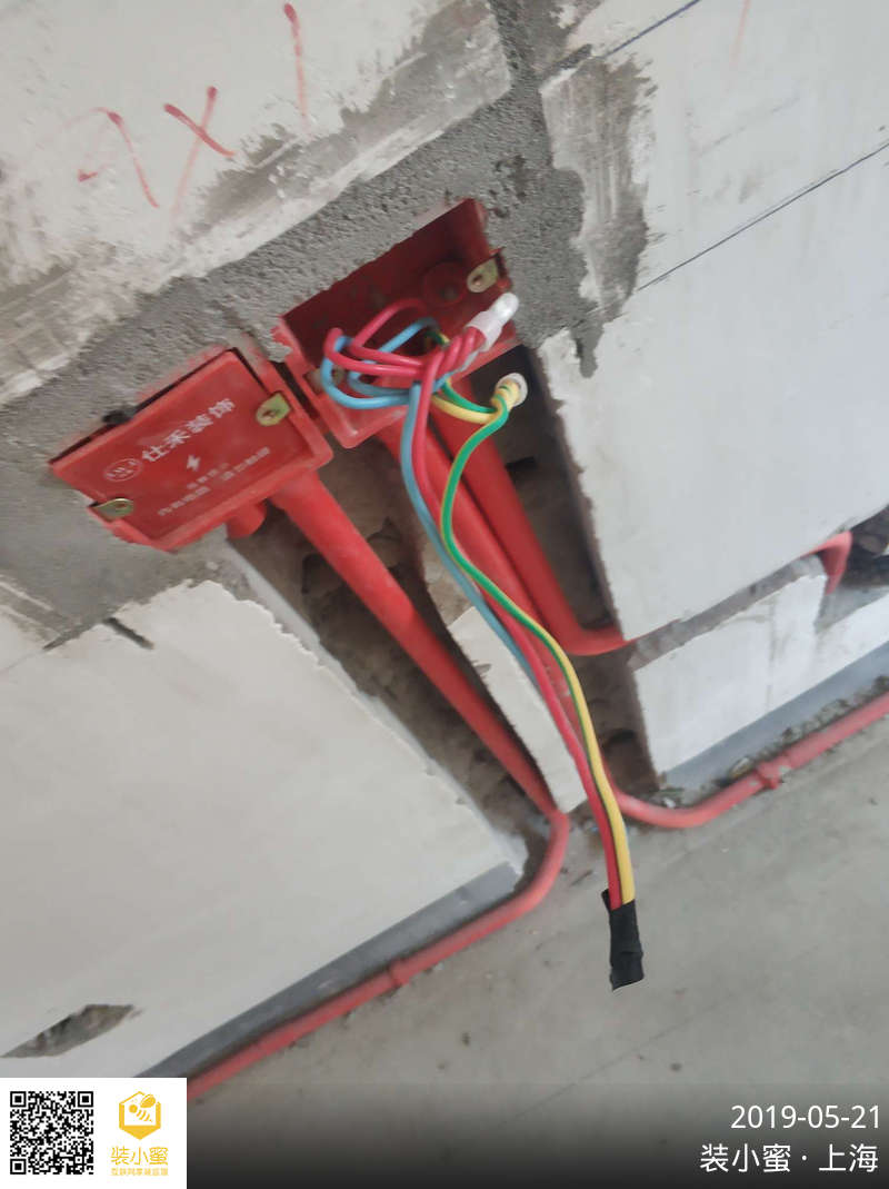

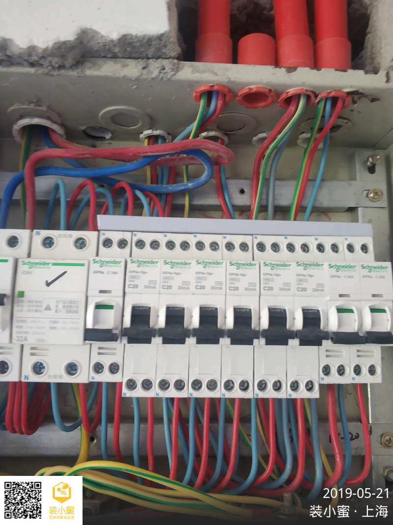

水电验收。其他在场人员:客户、工队。给水管走向平直无明显冲突或弯曲,固定牢固,固定间距合理;新建排水、排污管连接牢固,具备坡度,墙地面伸出长度合理;线管走向平直,固定牢固;强弱电线管屏蔽已包裹;强弱电箱位置合理,开关与线径匹配,盒内走线齐整无铜芯裸露,线色规范,线路绝缘通过;厨卫及阳台地面不走给水管及线管;中央空调内机使用双螺母固定,出风口已保护;冷媒、排水管保温包裹,排水管具备坡度及换气口。
问题或建议如下:1、开孔未封堵;2、泥工贴砖需注意阴阳角做方,原墙如有空鼓疏松等需提前处理;3、玻化砖、通体砖上墙需用专用粘结剂,粘结剂不可添加产品说明以外的材料,是否涂刷背胶及粘结剂、背胶品牌请咨询瓷砖商家。本次是第4次上门检查,还余7次上门。泥木工进场请告知监理。
