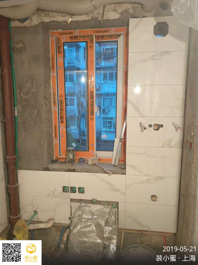

现场瓦工贴砖

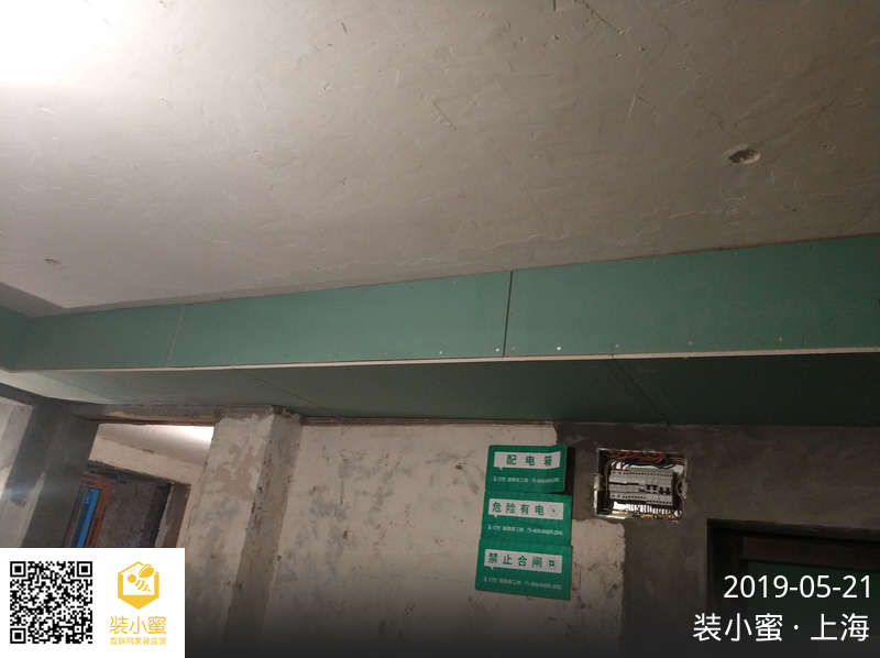

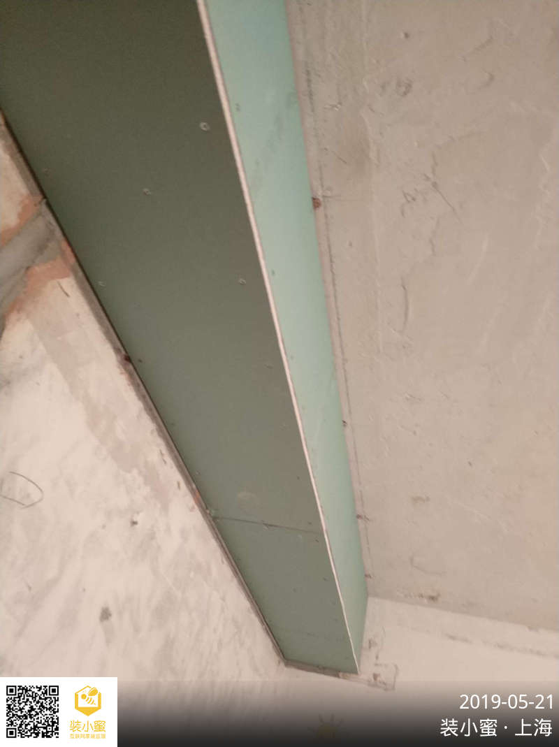

1、部分石膏板吊顶预留间隙偏小,需调整
泥木巡检

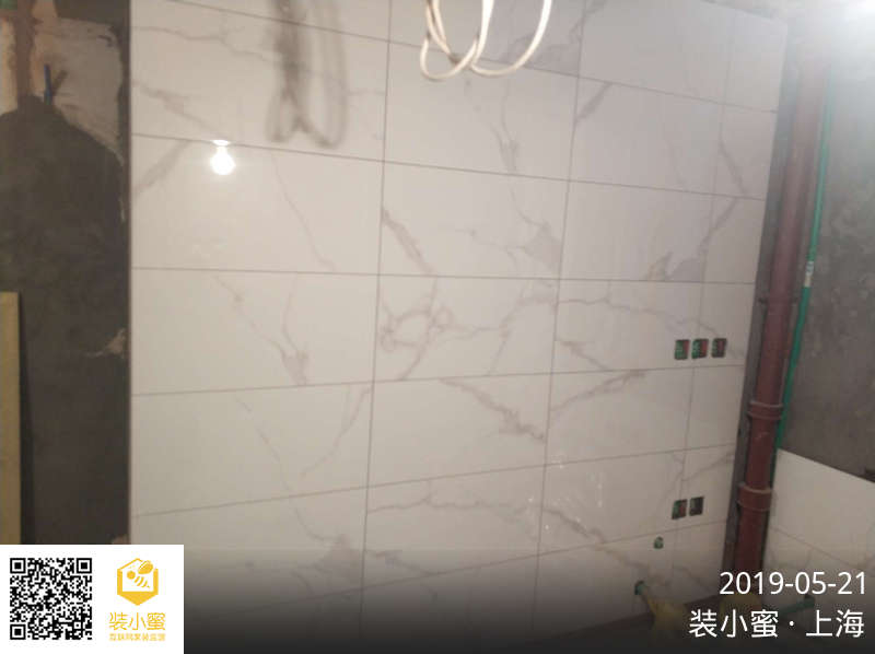

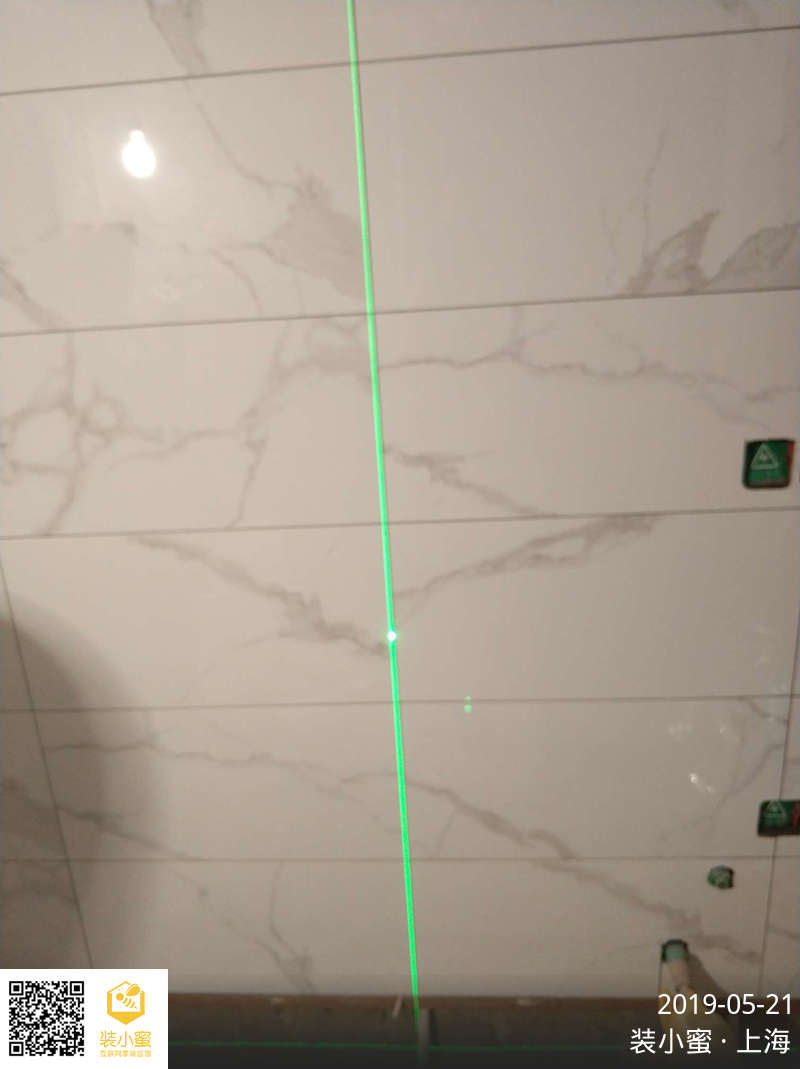

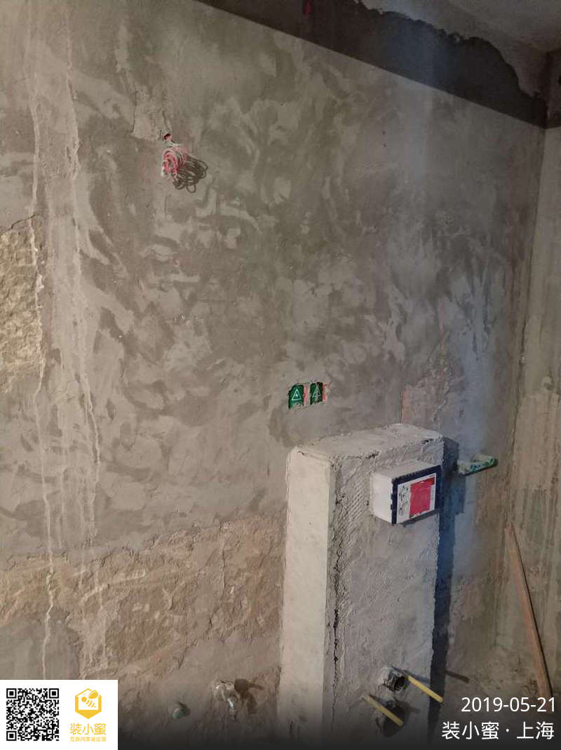

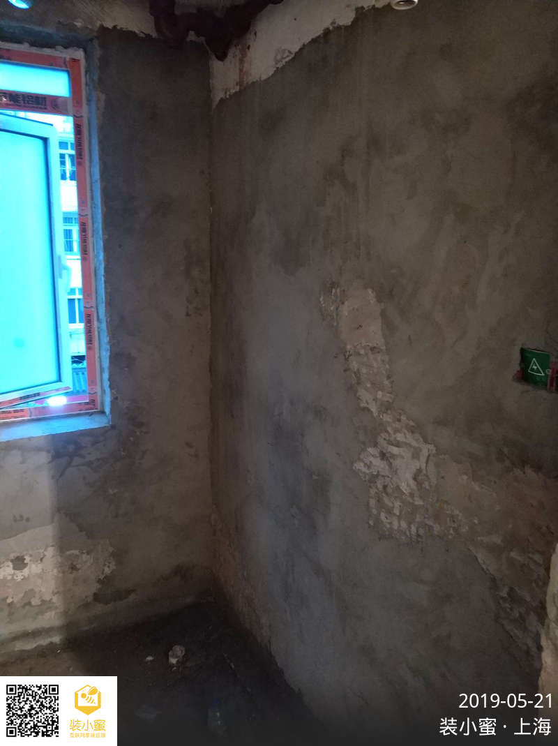

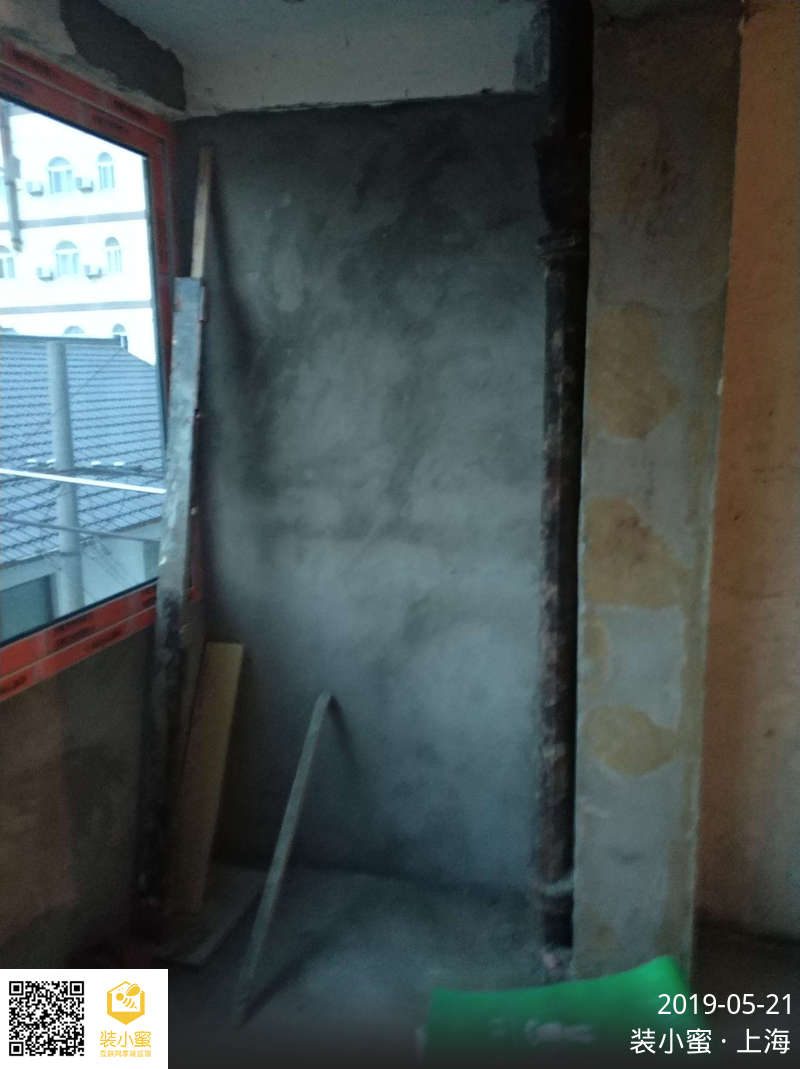

其他在场人员:泥工。现场铺贴瓷砖。吊顶石膏板表面完好平整,未见十字拼缝;已铺贴墙砖平整,拼接缝齐整,拼接四角无明显高低,原墙面空鼓部分已重新粉刷

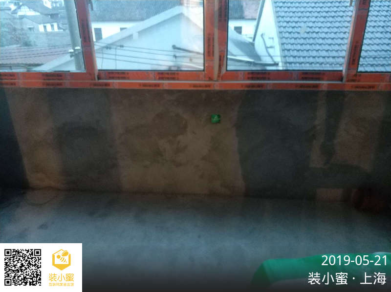

墙面基层表面基本平整
