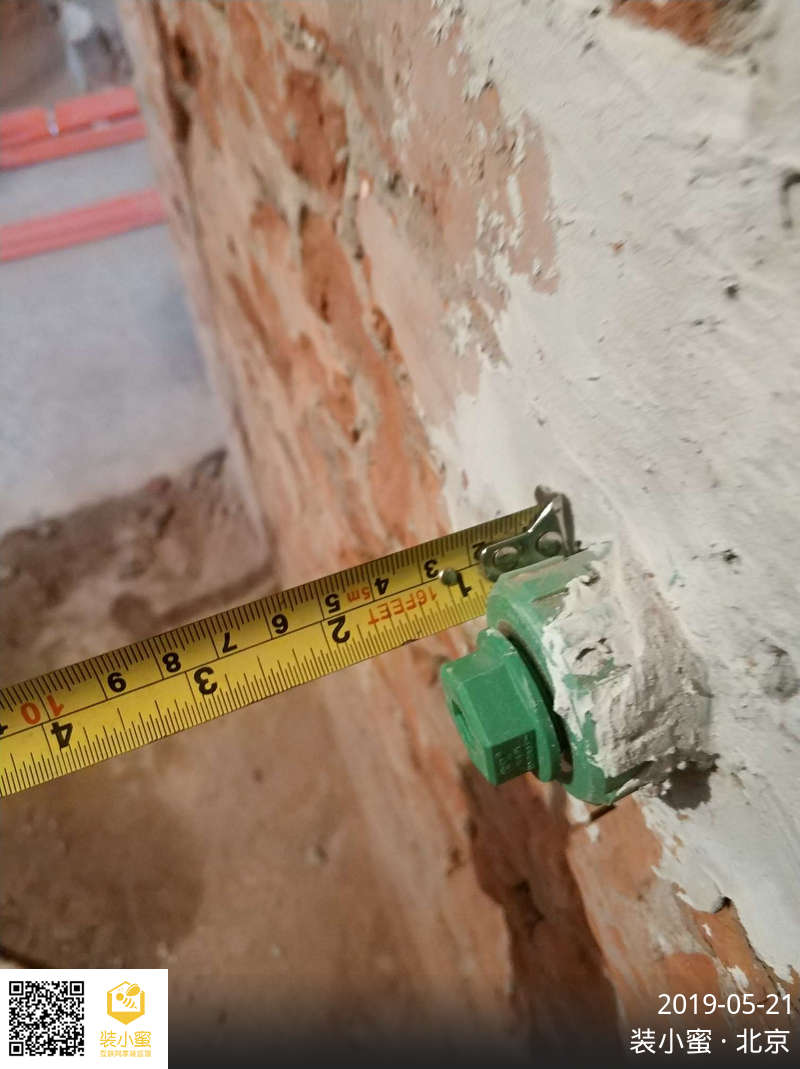

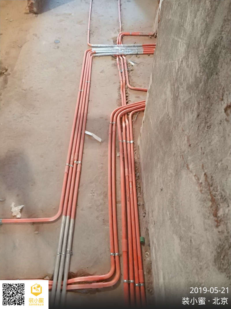

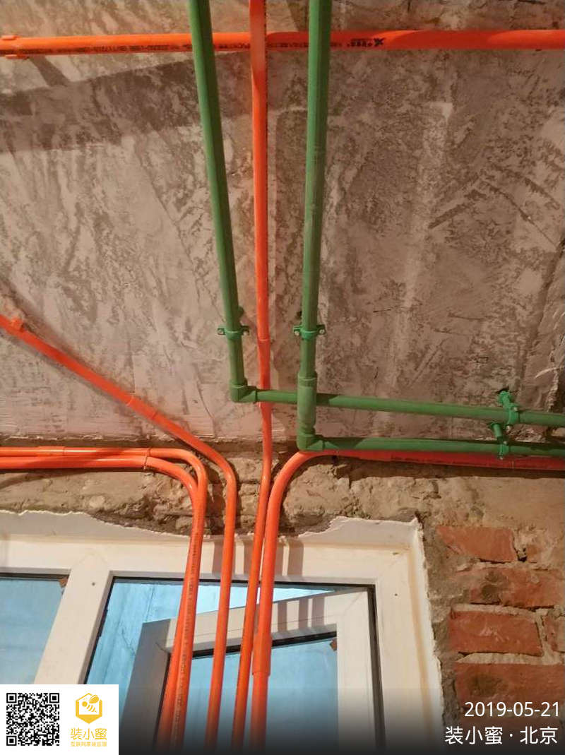

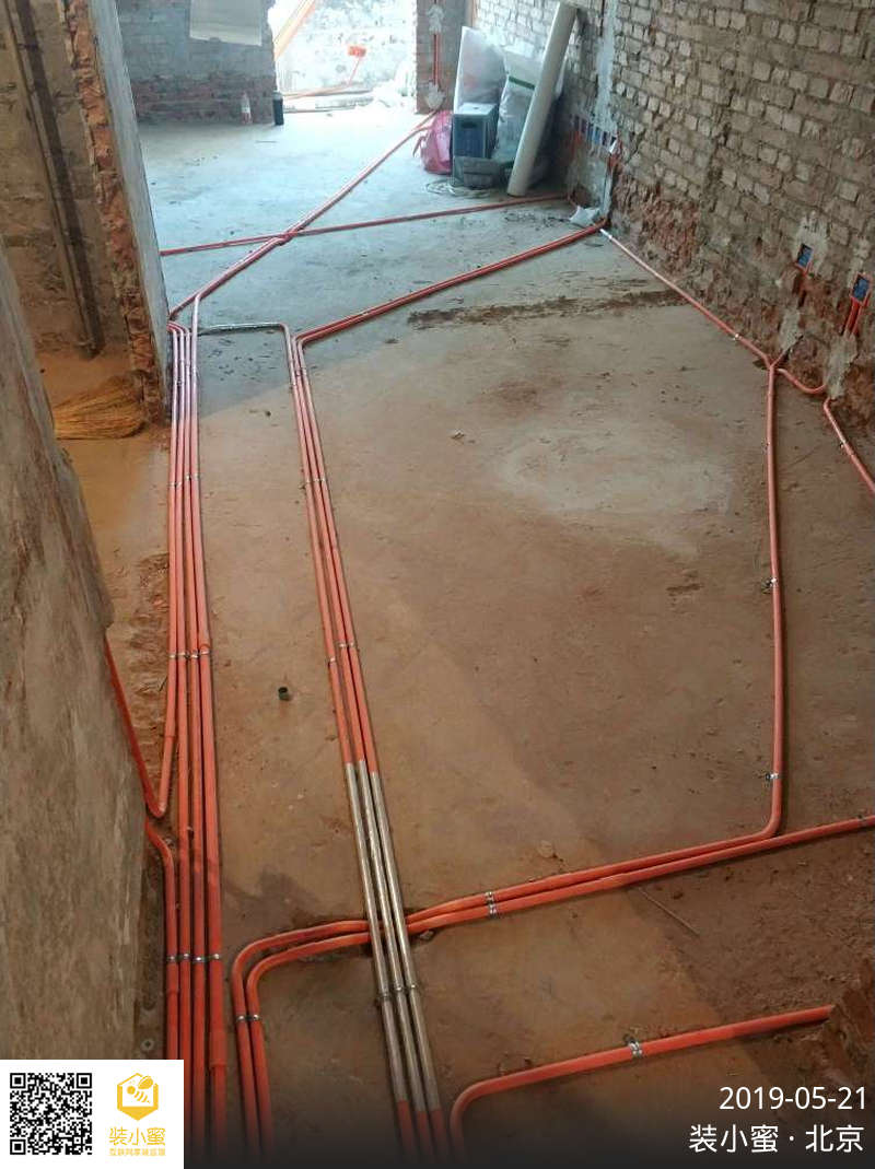

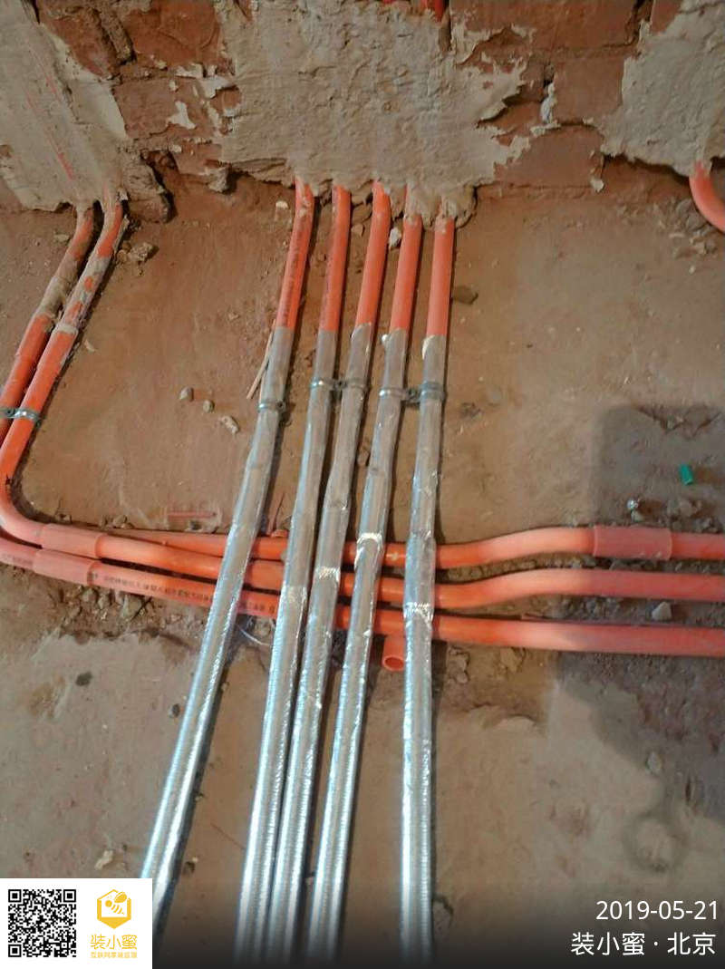

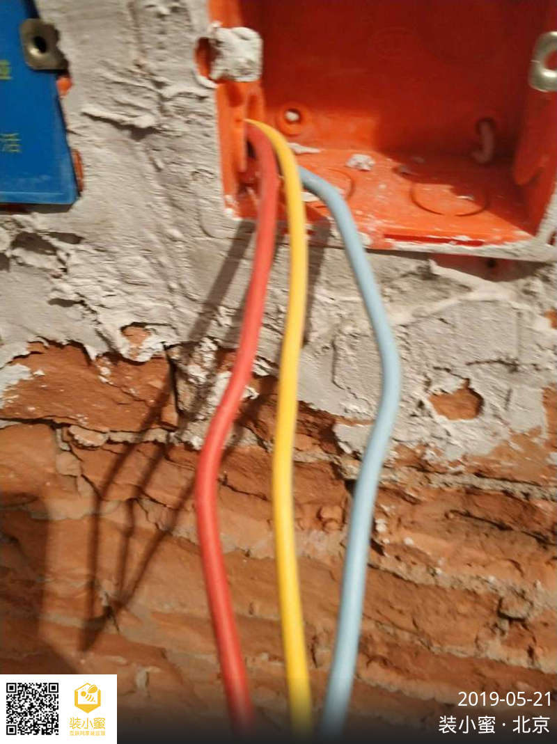

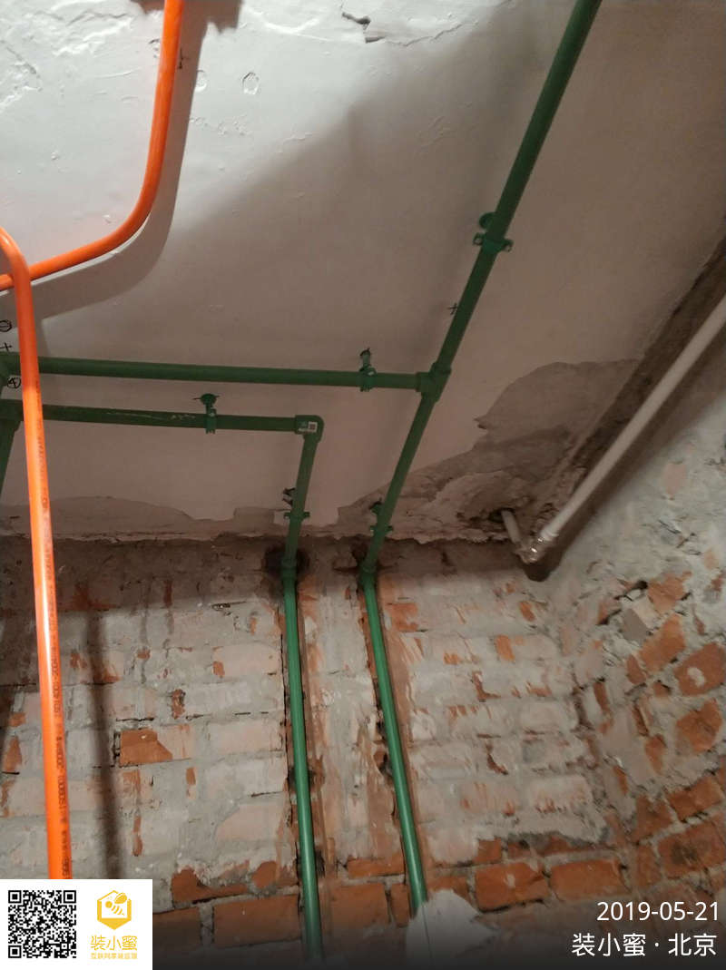

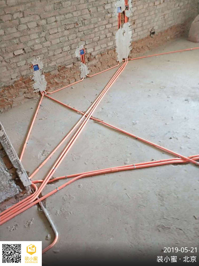

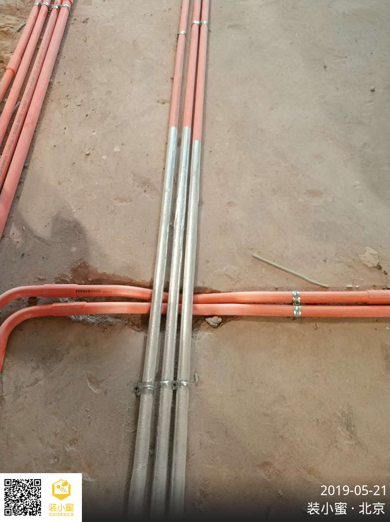

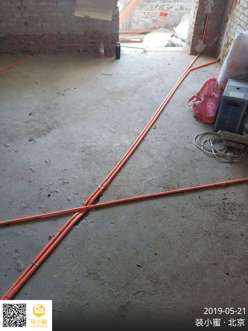

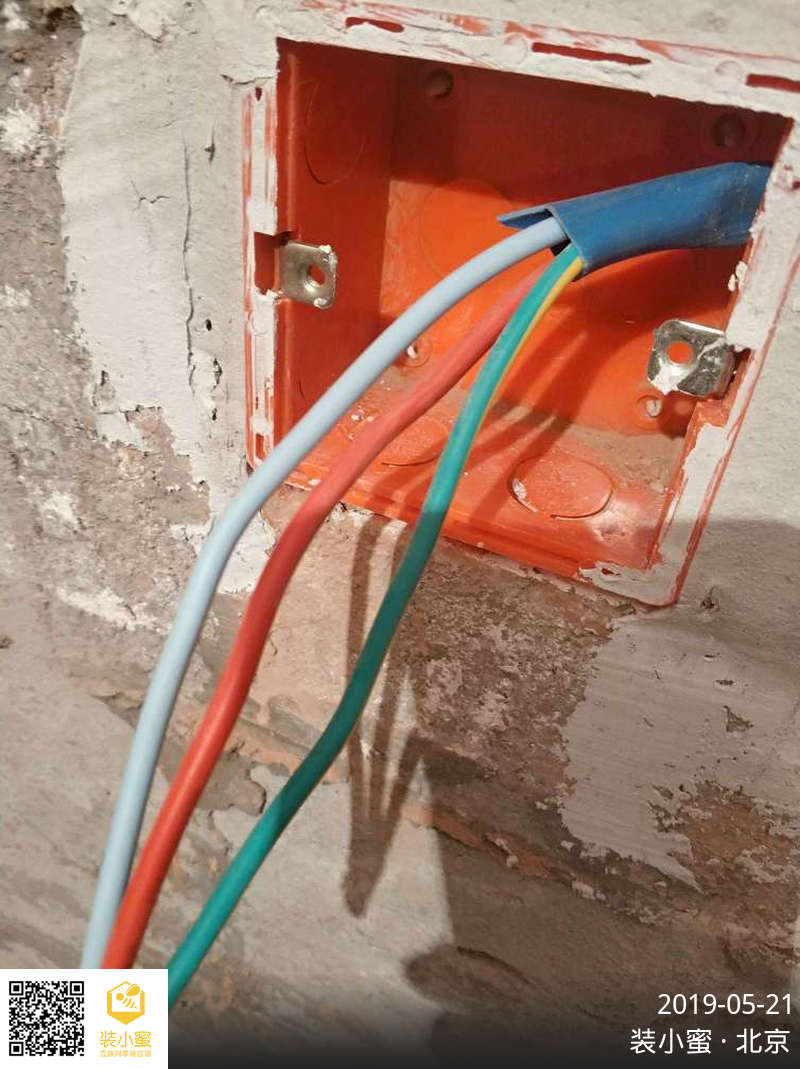

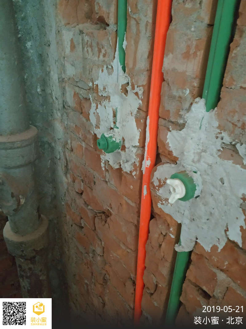

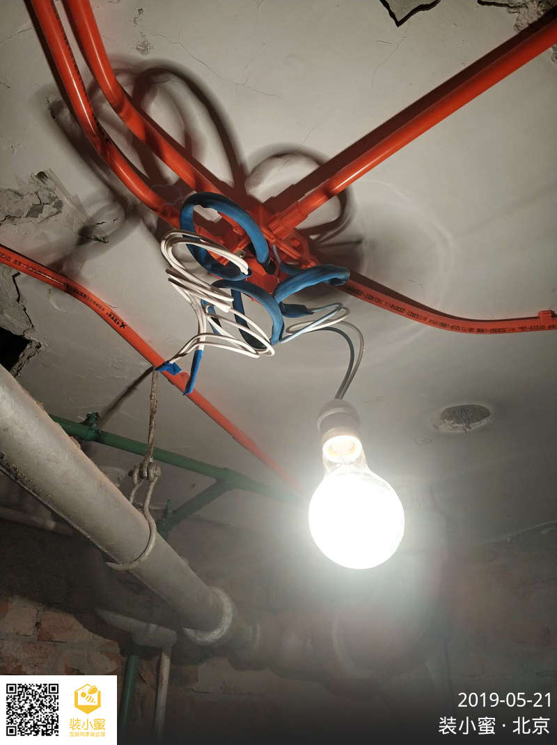

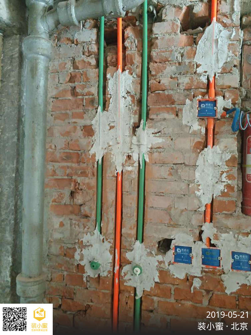

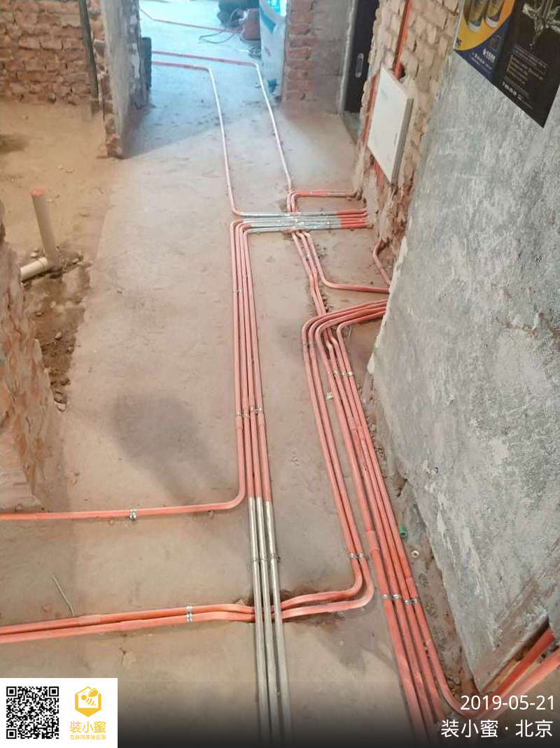

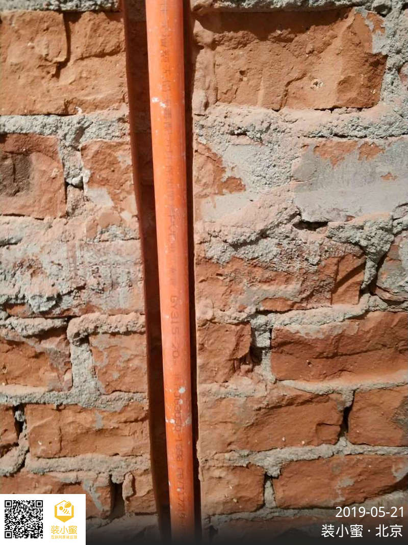

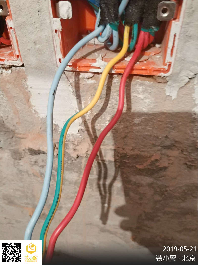

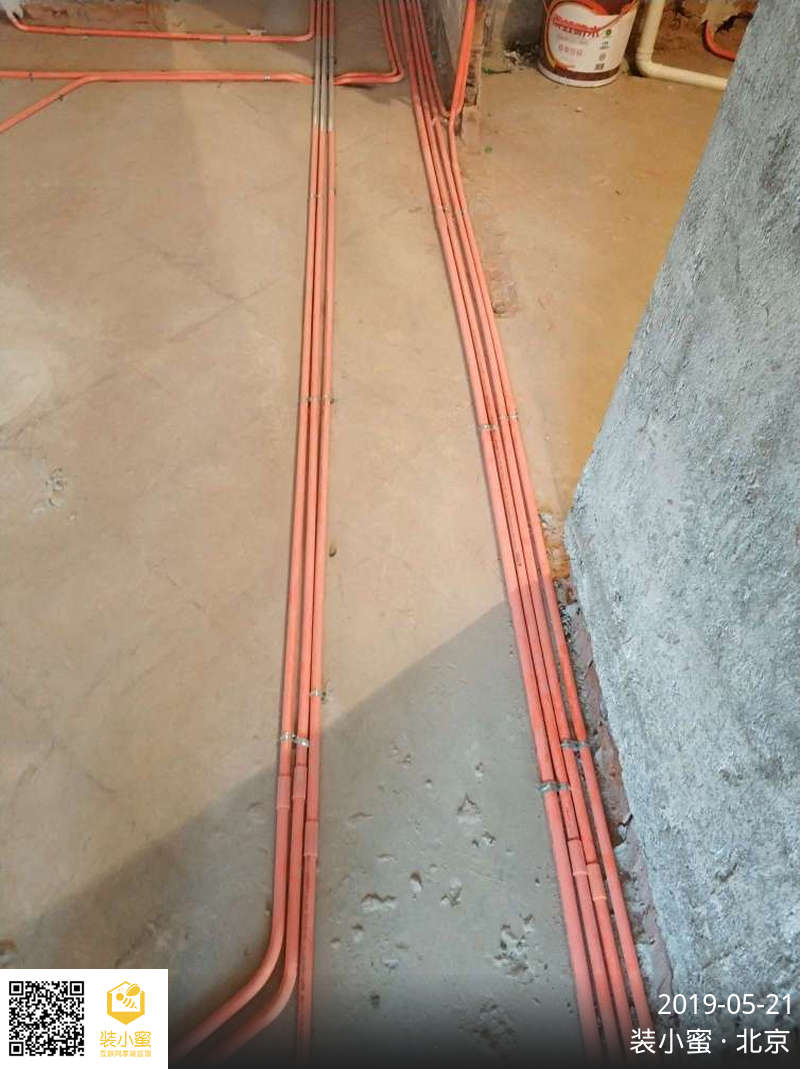

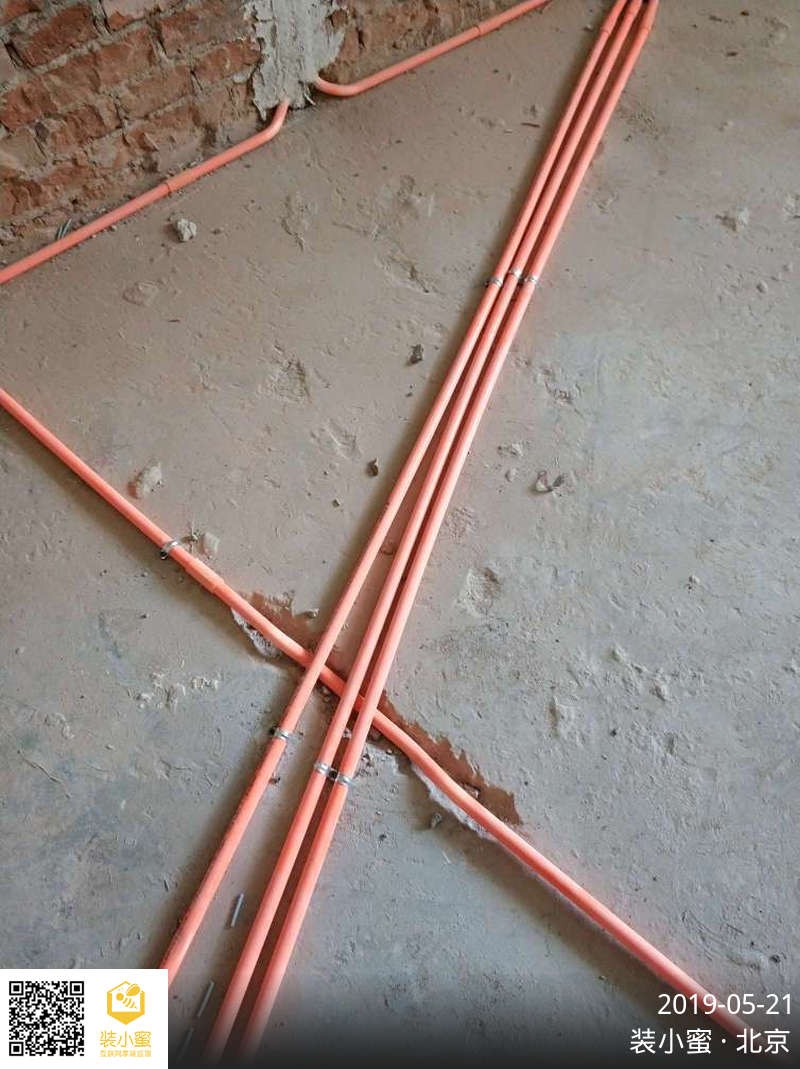

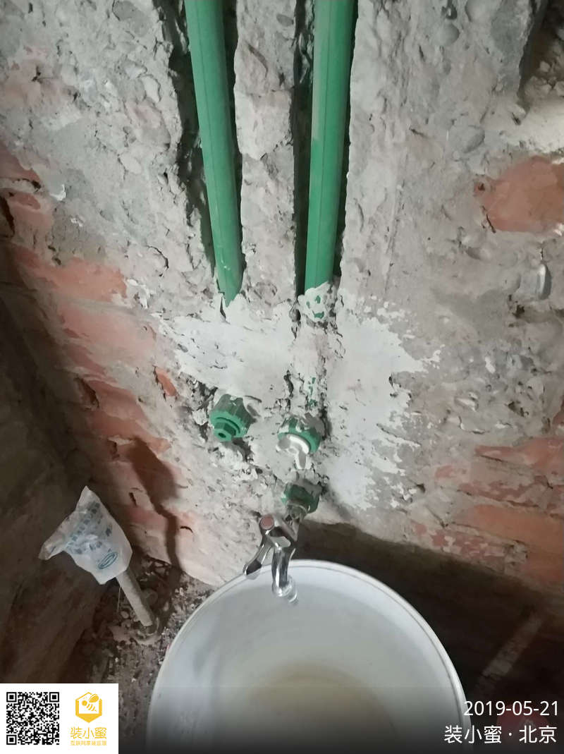

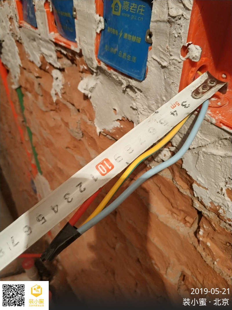

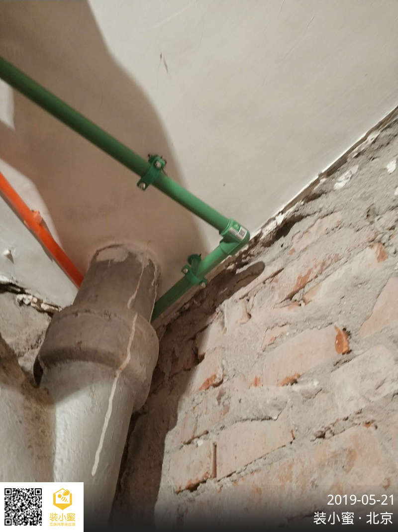

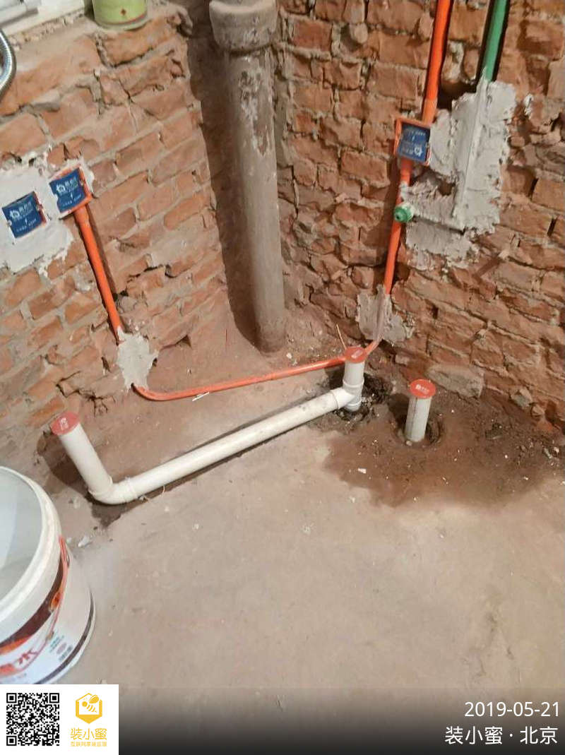

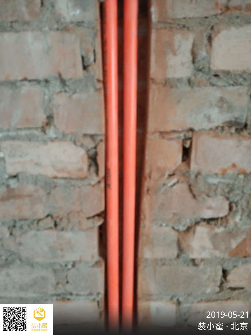

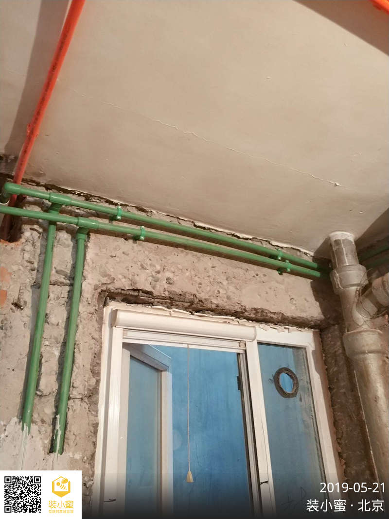

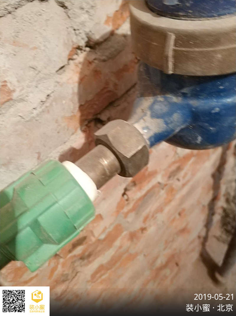

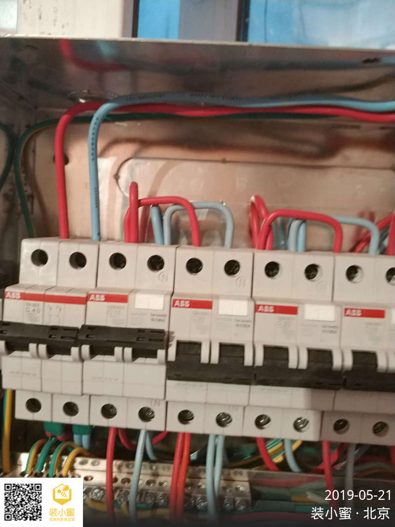

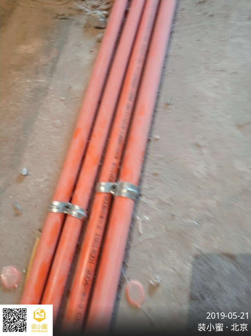

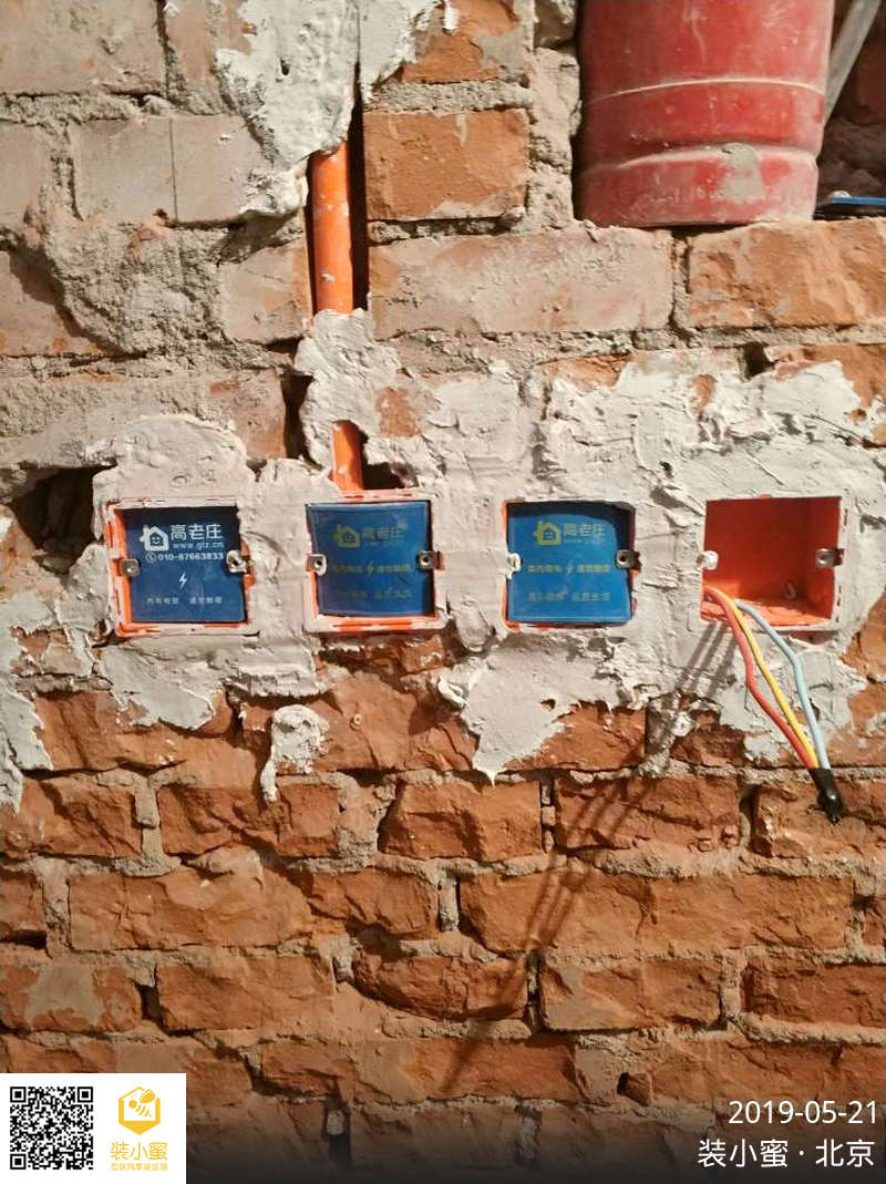

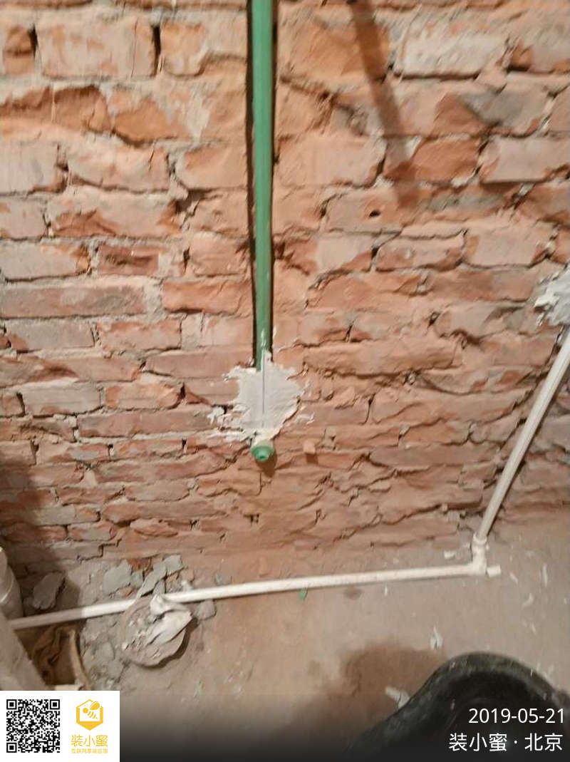

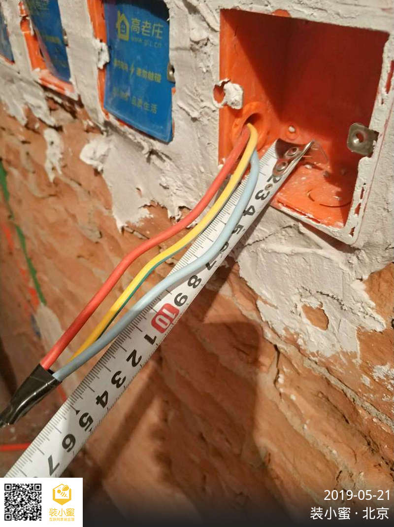

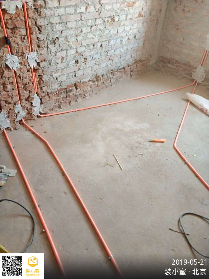

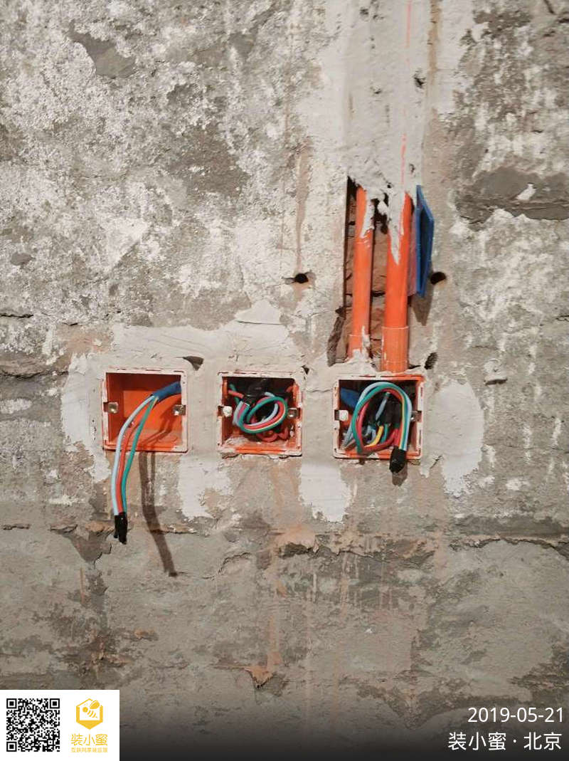

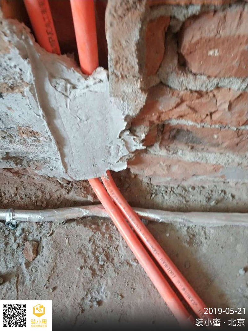

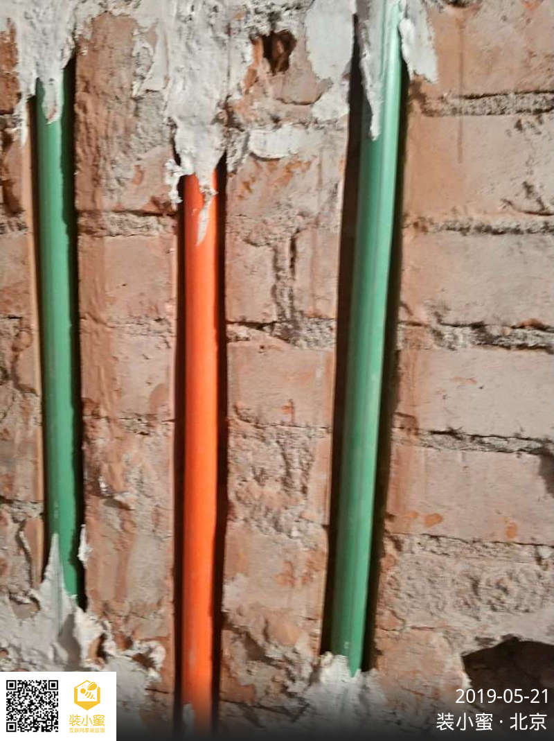

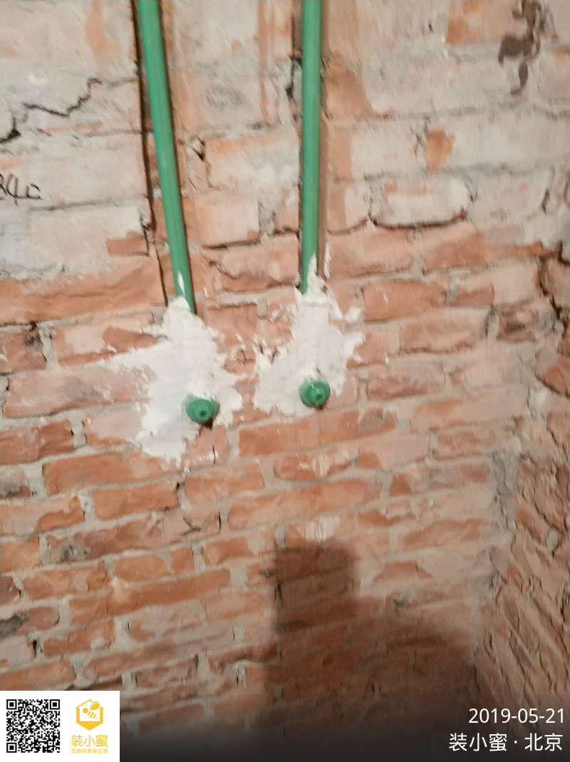

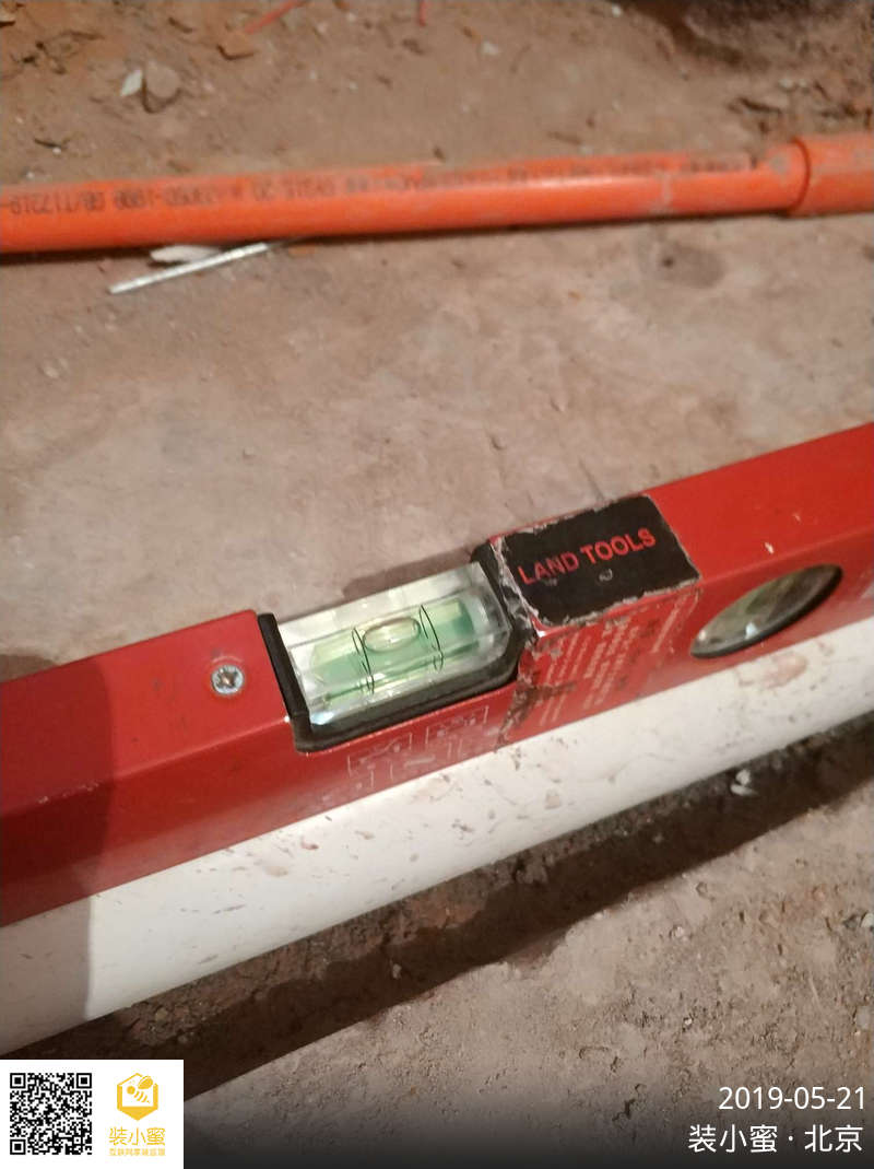

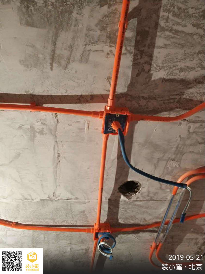

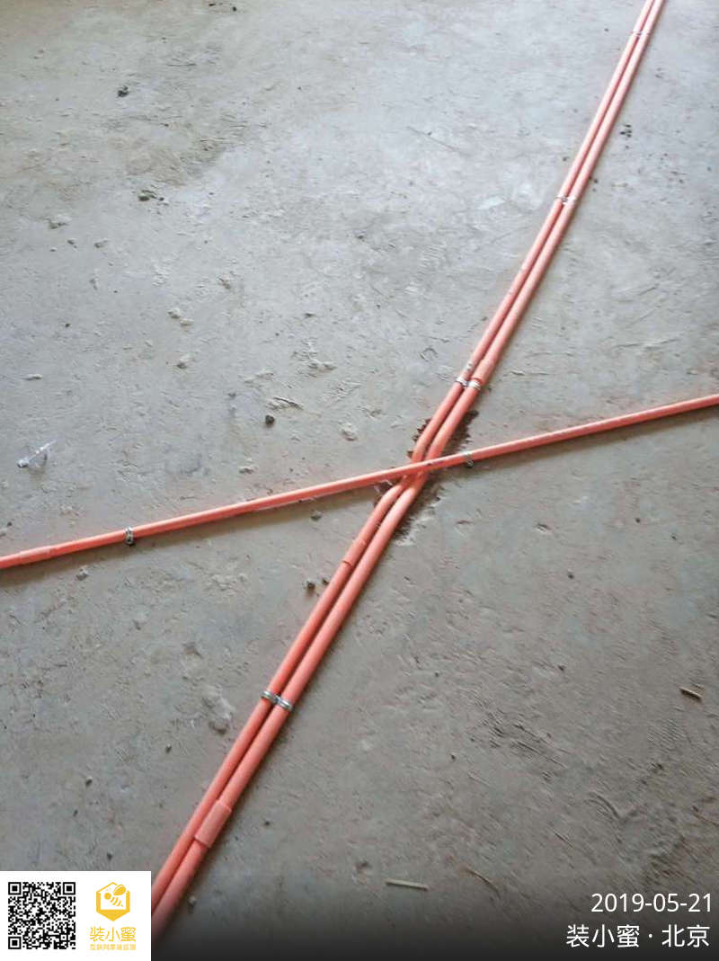

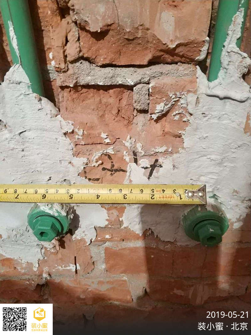

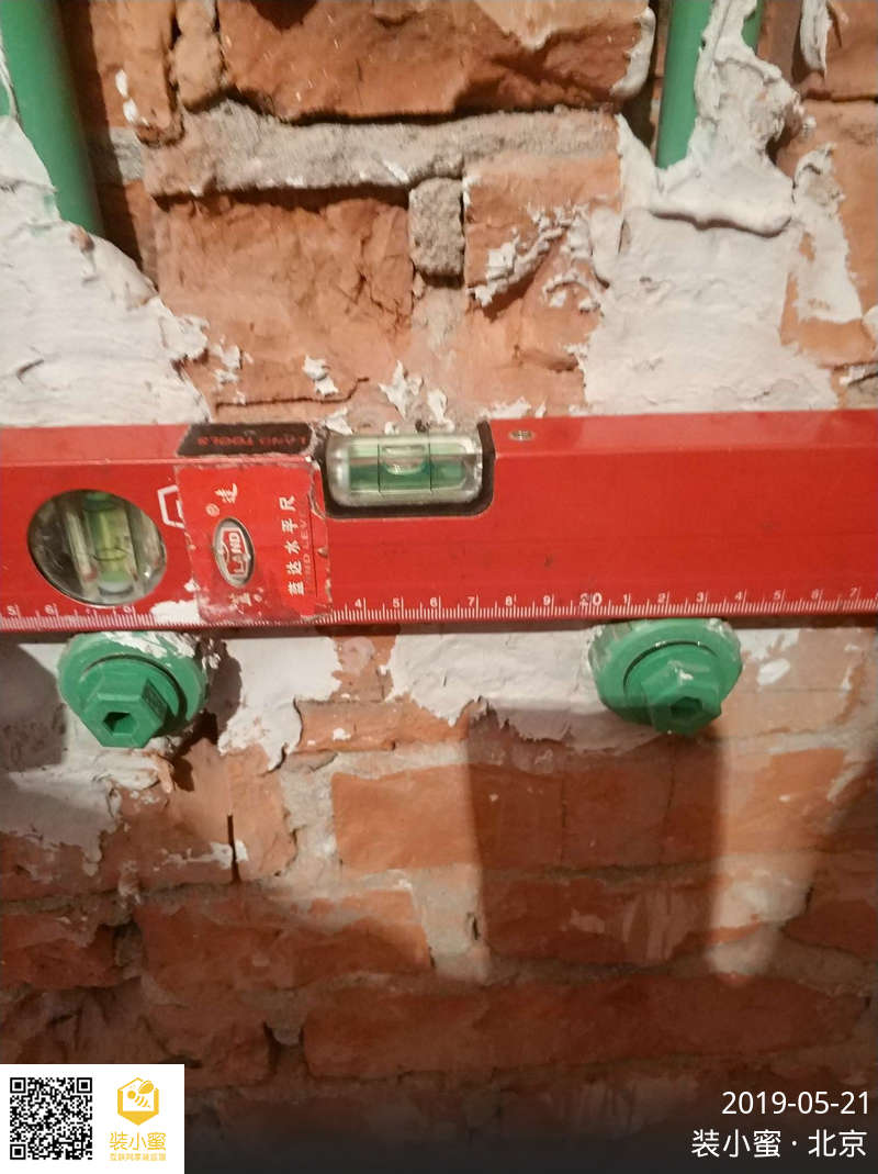

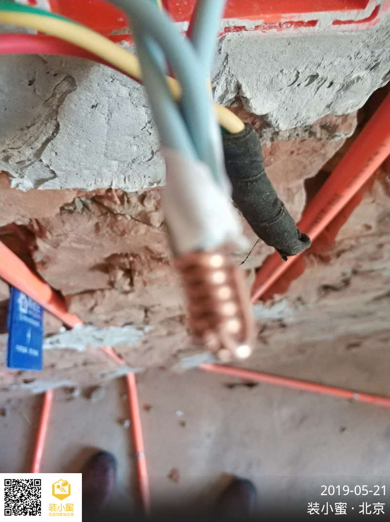

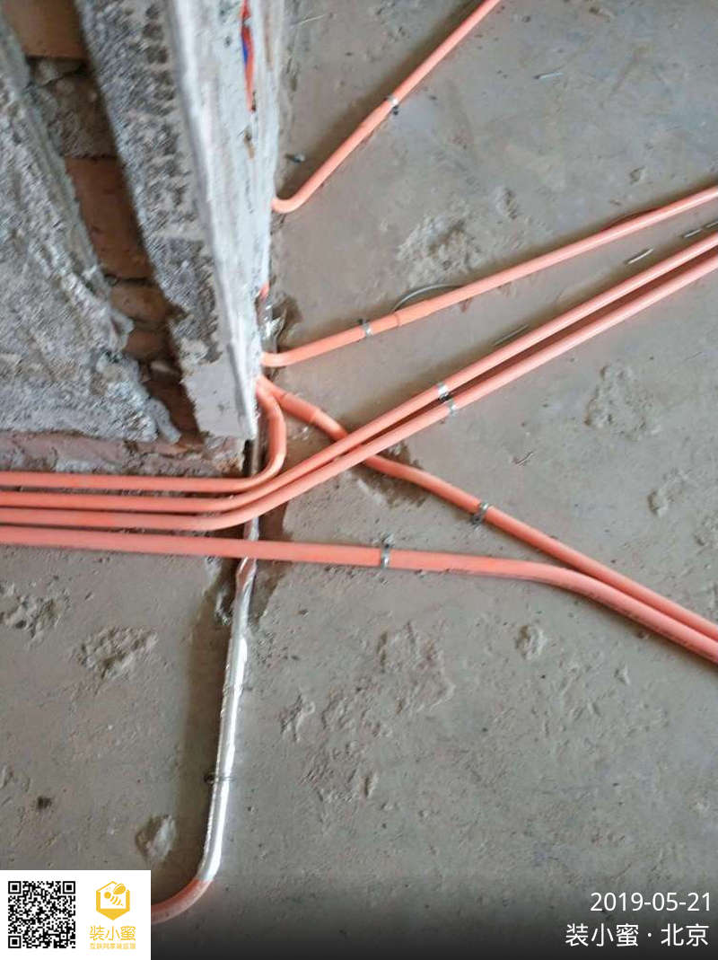

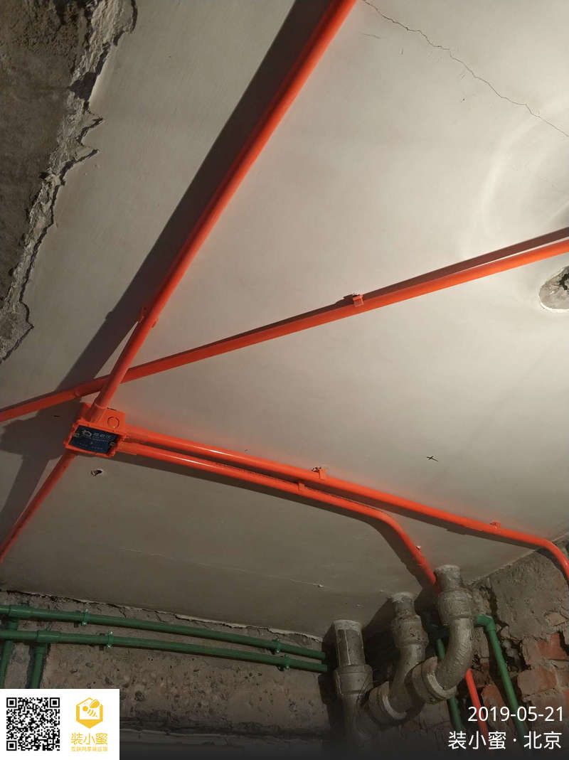

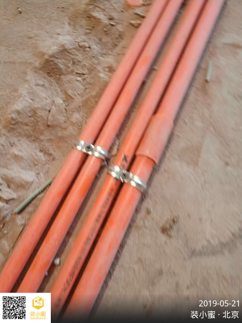

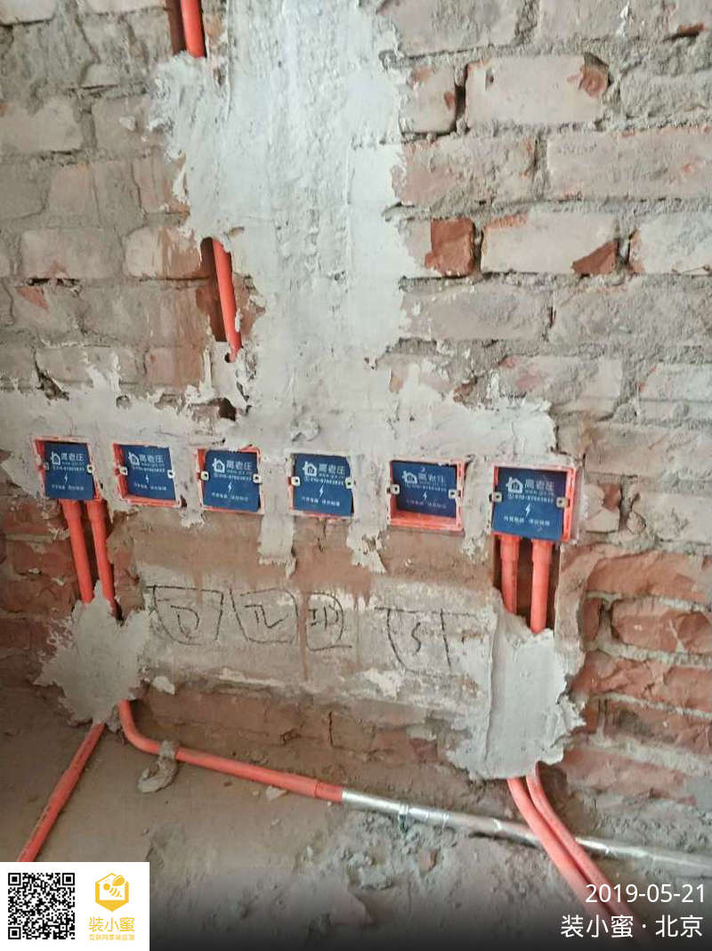

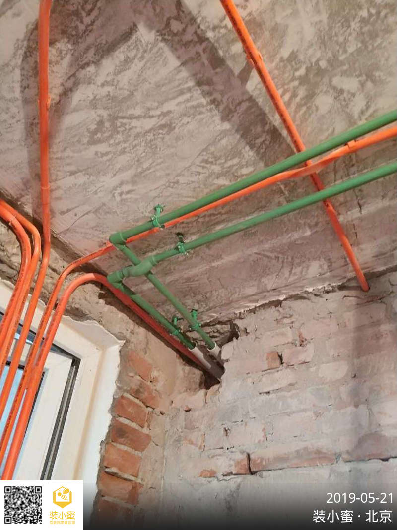

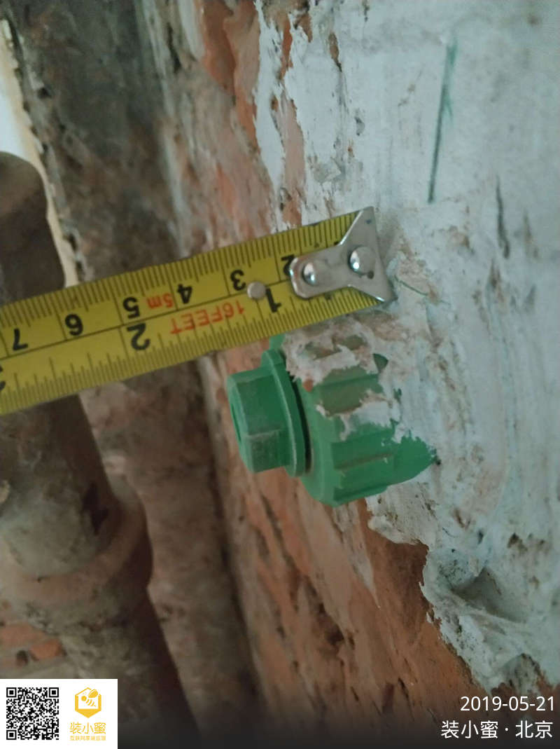

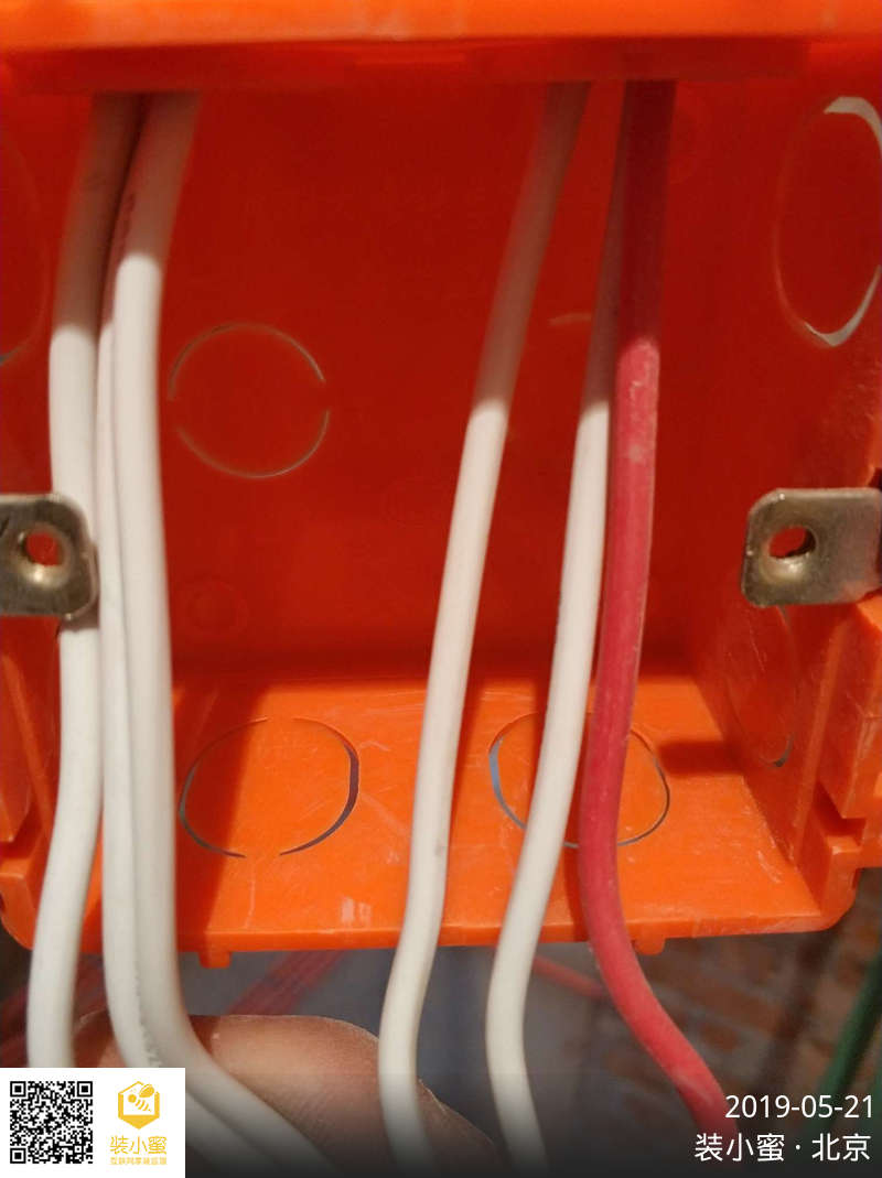

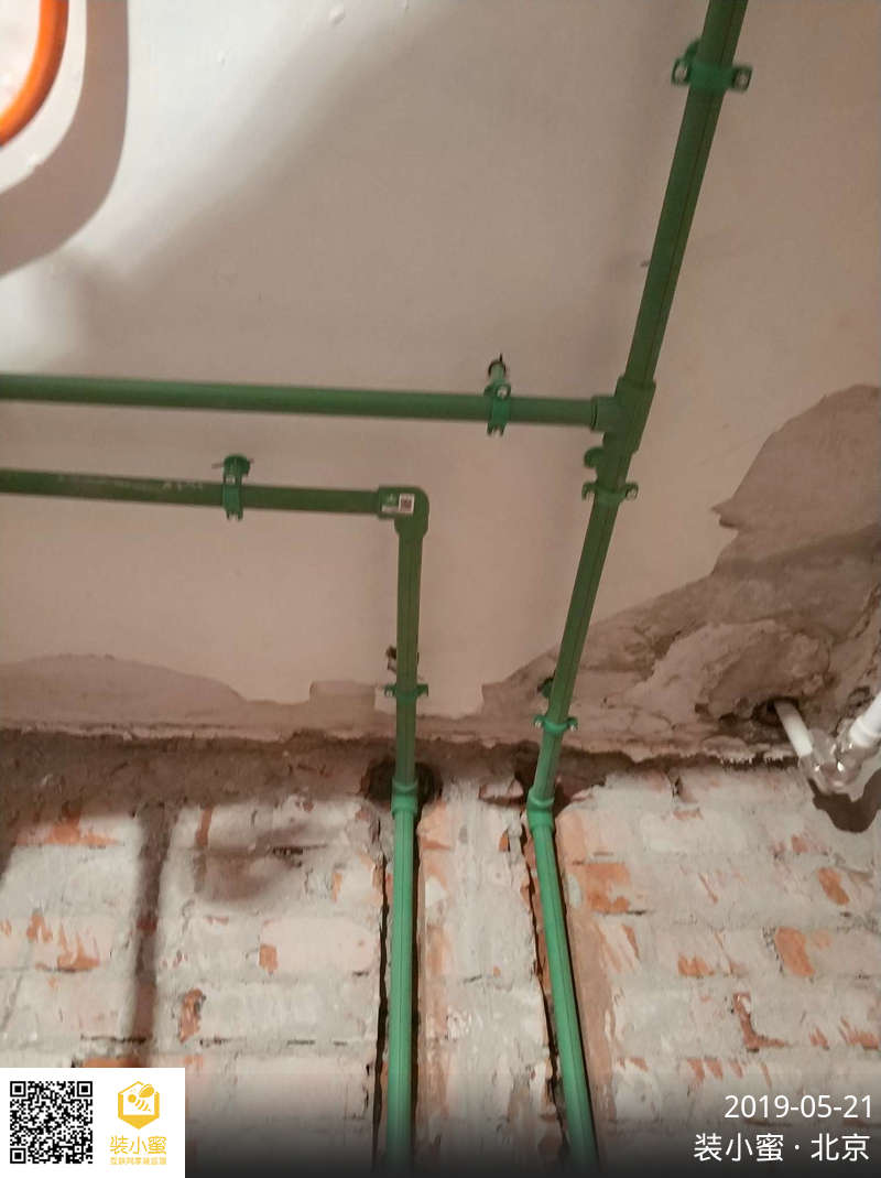

施工进度正常,水电隐蔽工作完成。防盗门已更换安装。今日客户已现场确认,水电是按照水电定位工作完成。经检查情况如下,室内安装强电箱,弱电箱。厨房和客厅分别使用四平方单主回路。普通插座,照明,次卧空调分别采用两点五平方单走回路。符合施工要求,用线正确,分色合理,电线分回路分色。厨房,卫生间,水电施工走顶面,吊卡固定牢固。电线并头合理,所有并头已包防水胶布外包绝缘胶布。强弱电平行间距合理,交叉屏蔽处理。水口与墙面平行垂直,间距合理。水路已由伟星厂家打压合格并出质保证书,客户收到。

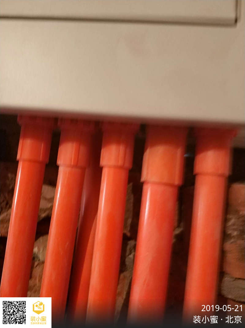

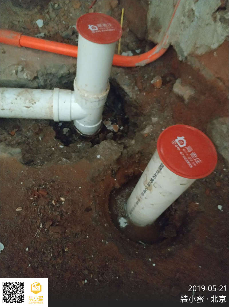

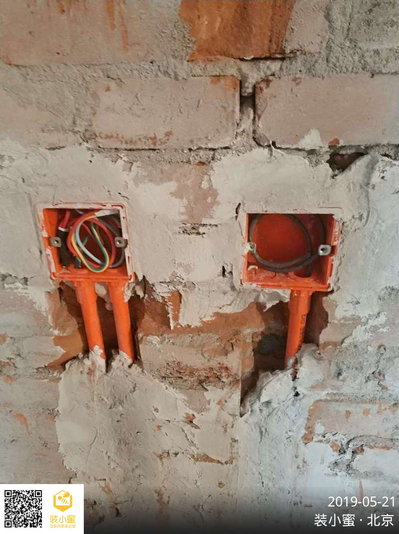

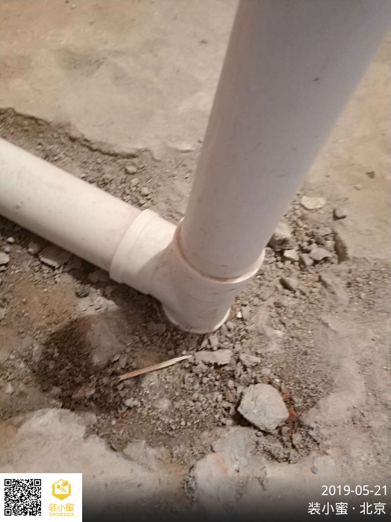

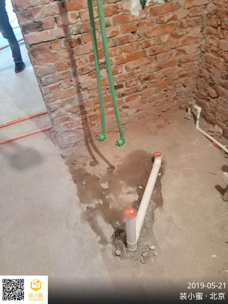

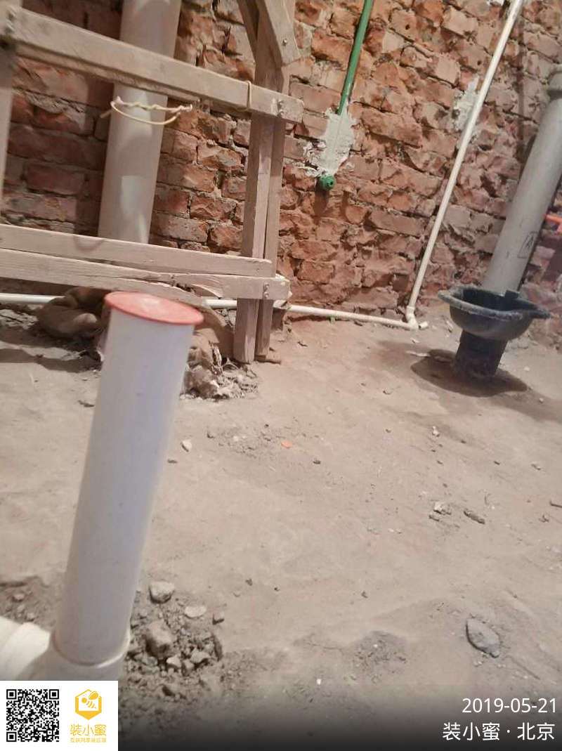

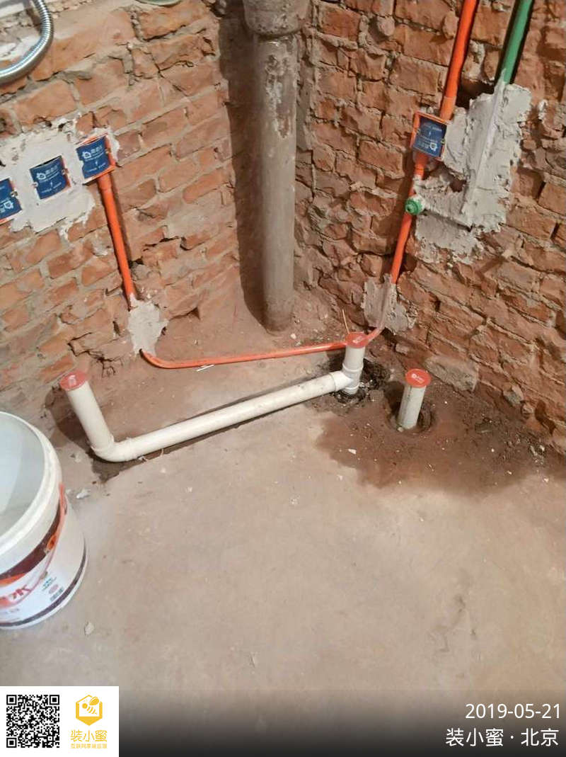

①强电箱安装低于1.8米不符合施工标准,建议调整。②卫生间下排水管建议使用斜三通分水。③厨房,卫生间地面开槽需涂刷防水或堵漏灵处理。④墙面有电线并头处需留分线盒。⑤暖气管线改移,建议暖气商家打压。
建议施工方出水电走向具体点位图纸。后期室内水泥砂浆抹灰找平,清理墙面,厨房卫生间防水破损,注意用水安全。

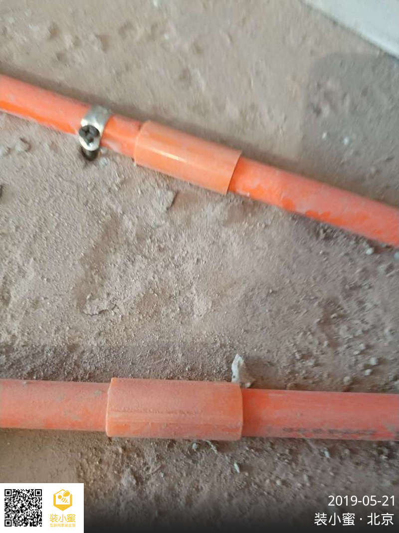

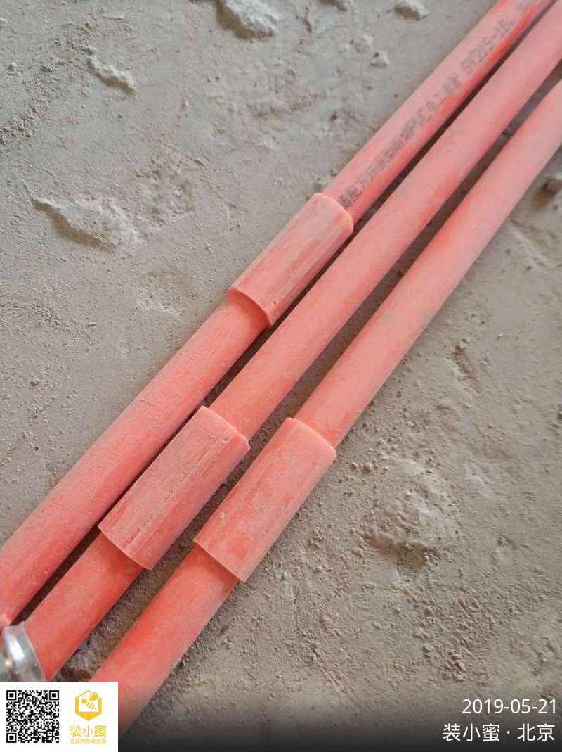

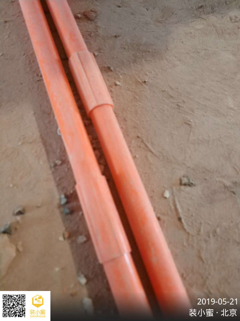

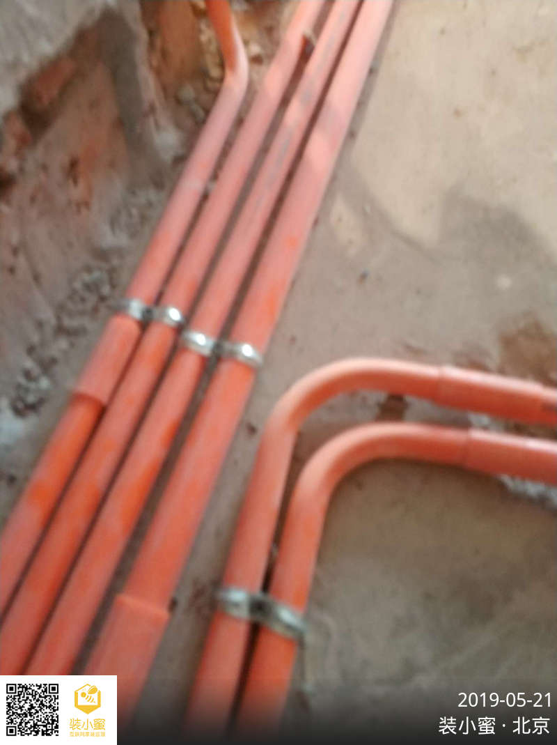

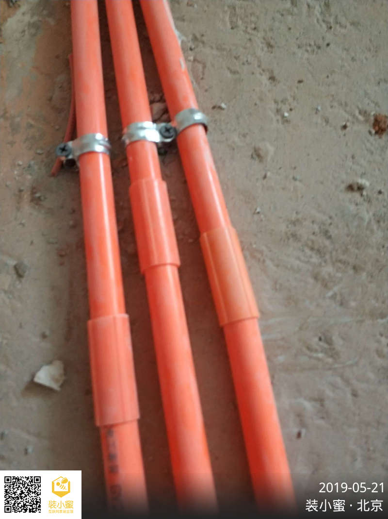

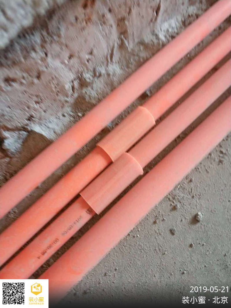

多管并管,已采用Y型三通连接
湿区(阳台)地面开槽处已刷防水
符合标准:31项

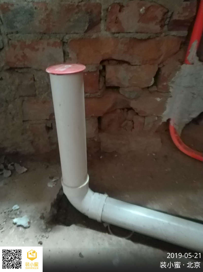

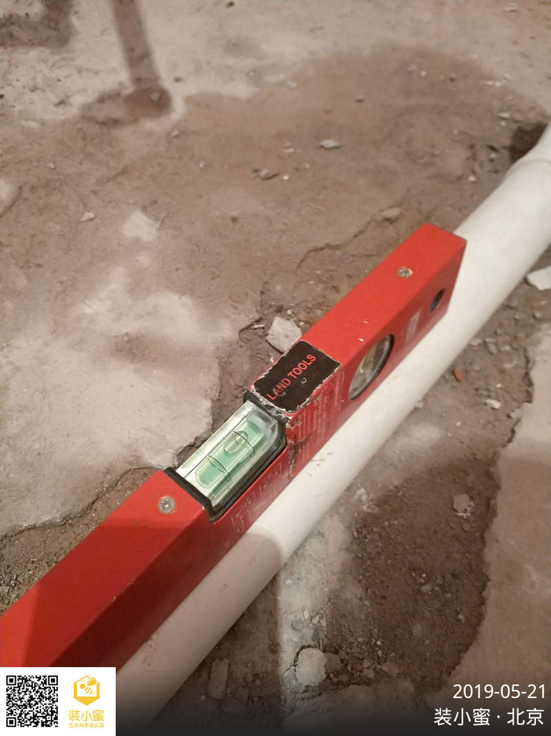

厨房排水管安装符合要求

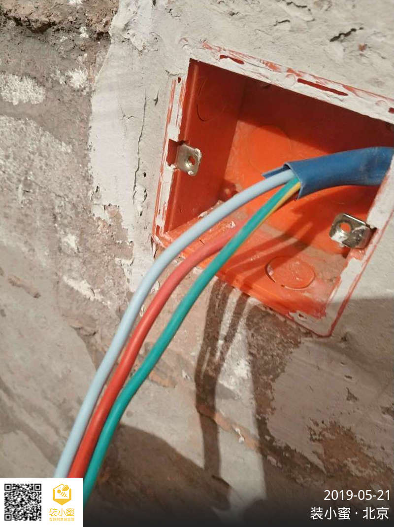

灯头盒固定牢固,安装符合要求
断路器接入导线的数量符合要求

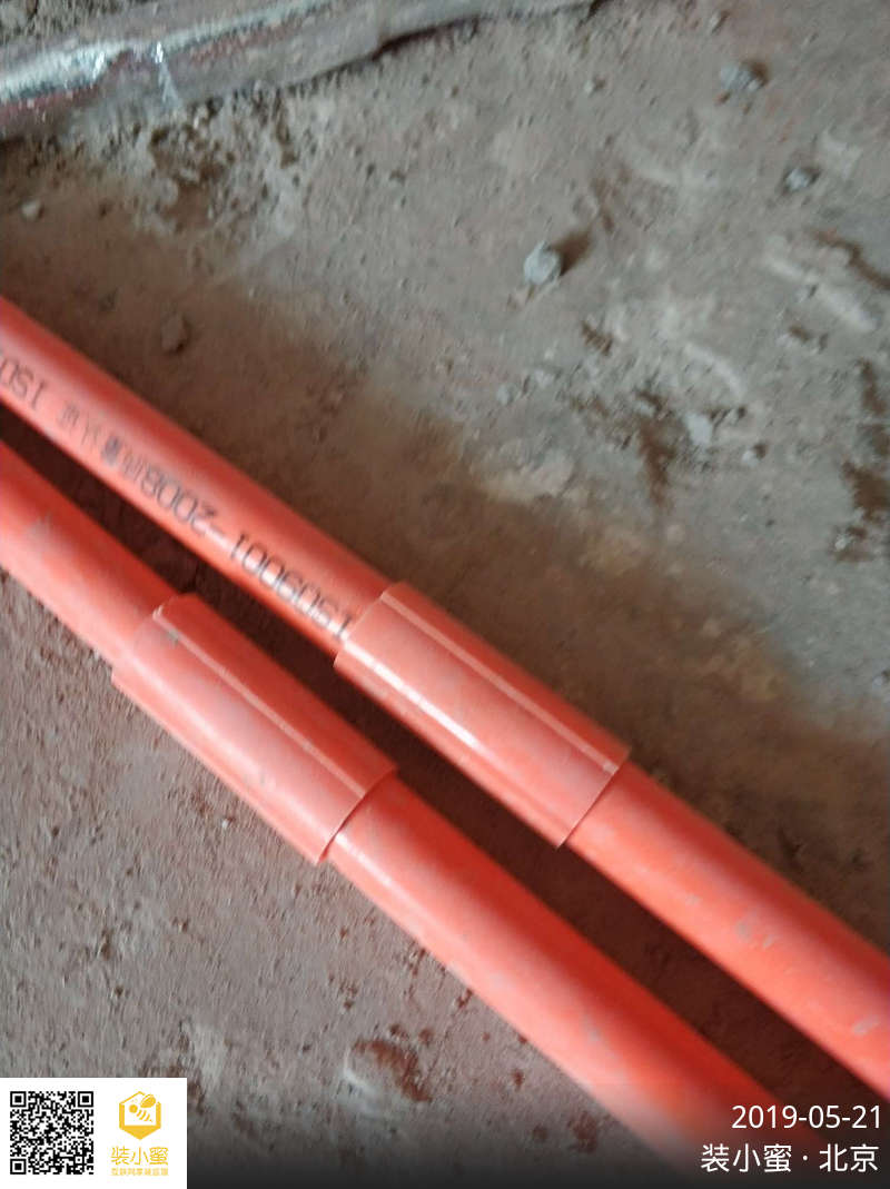

线管(软管)线盒阻燃性能符合要求
开槽宽度与深度符合要求
