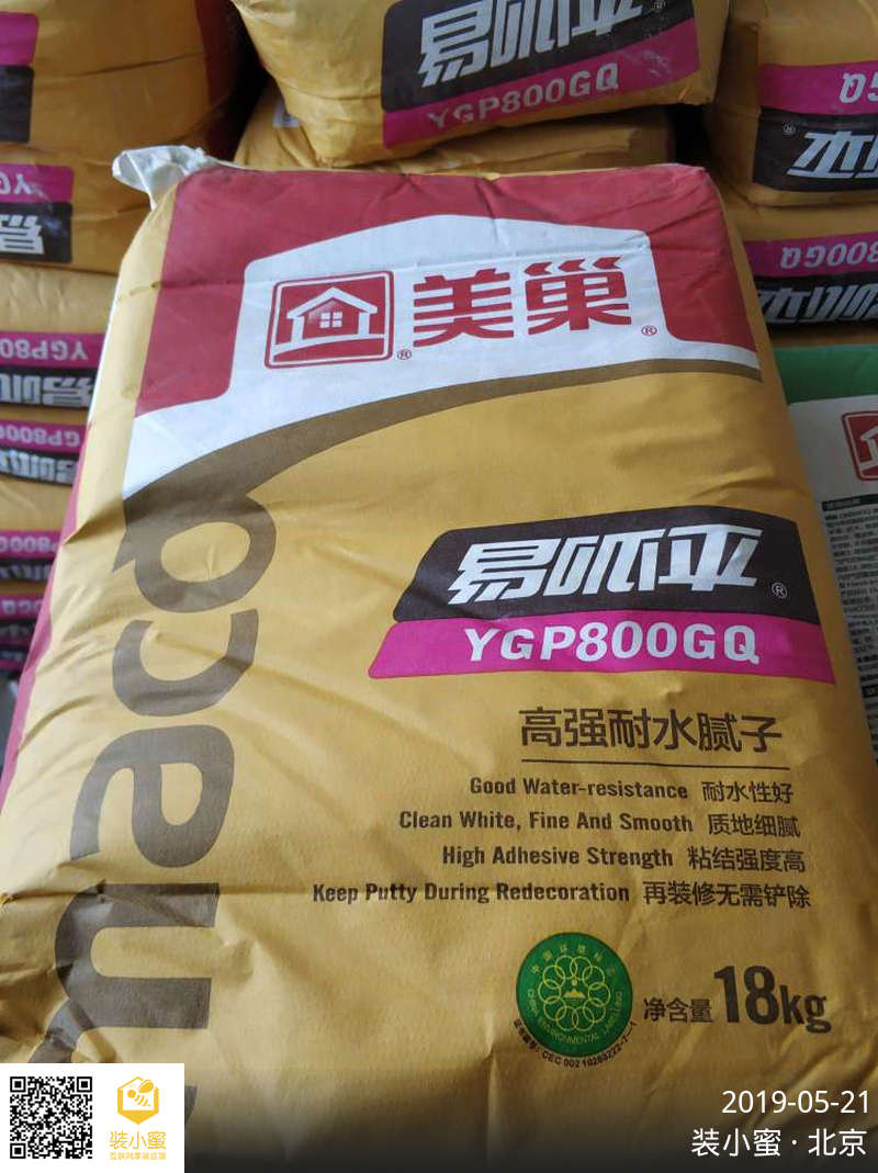

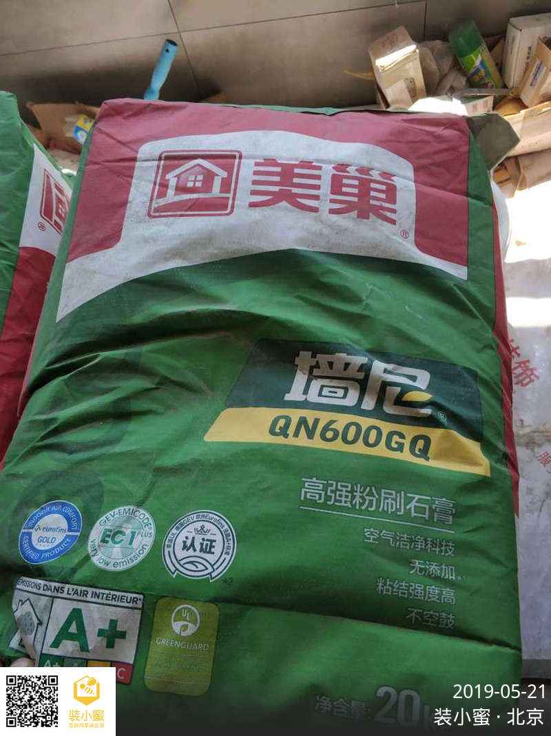

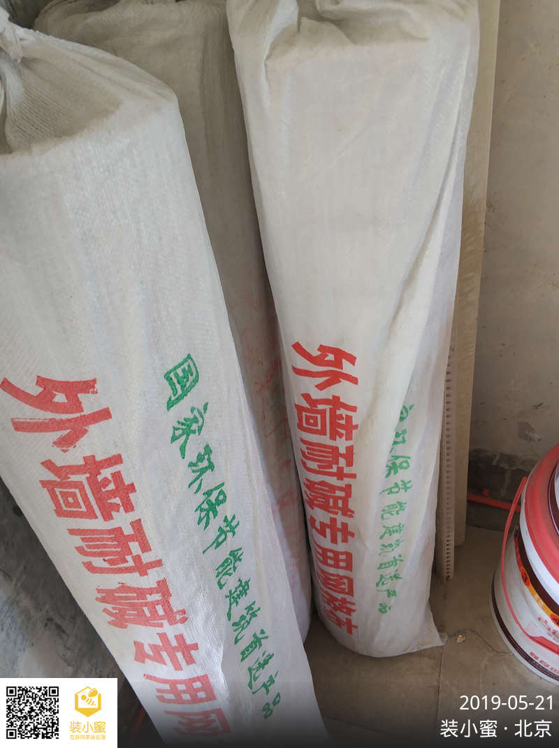

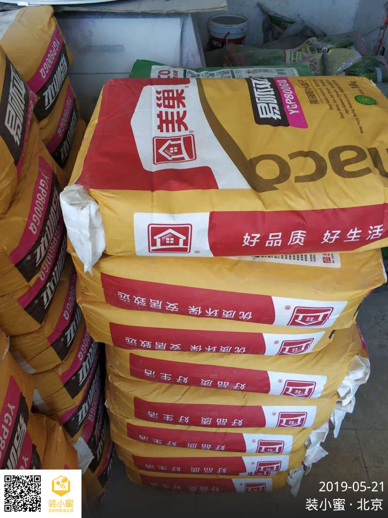

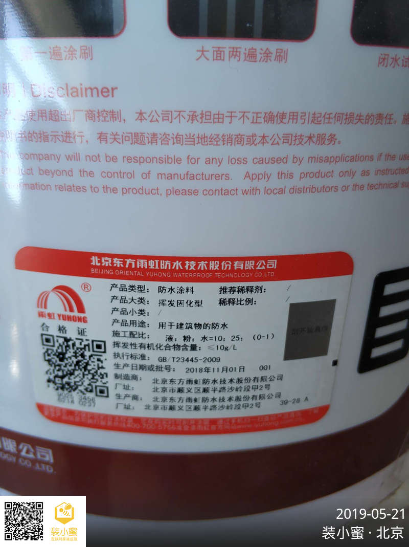

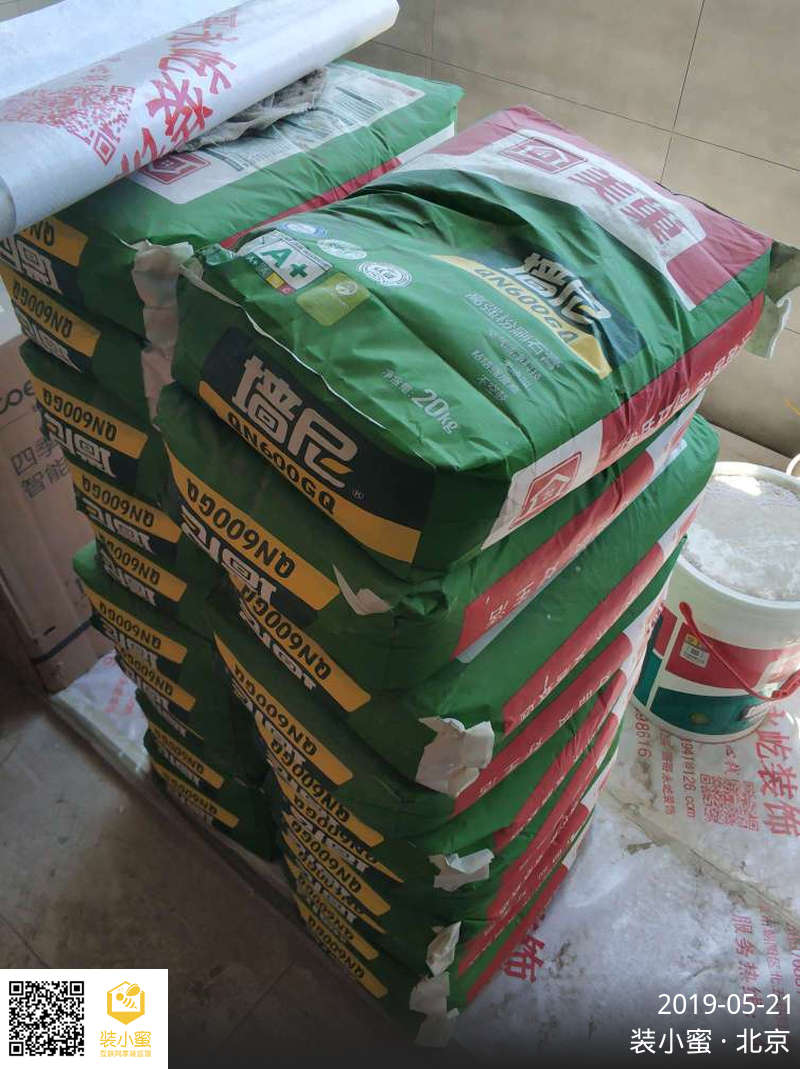

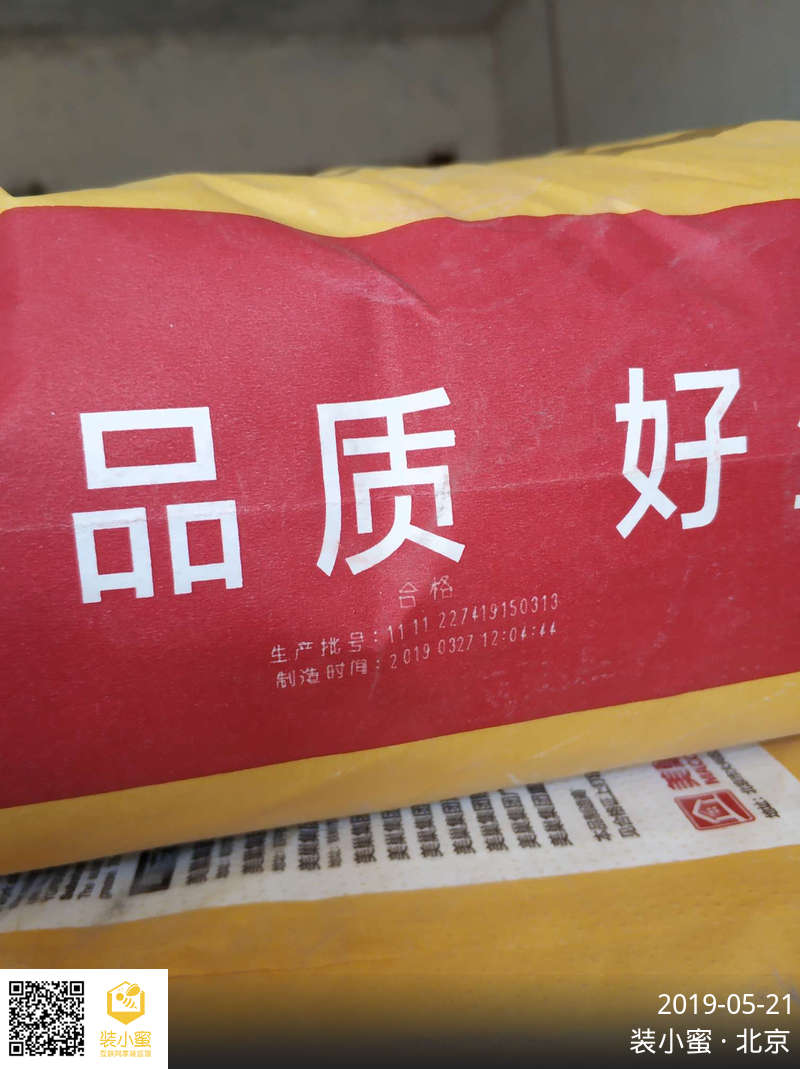

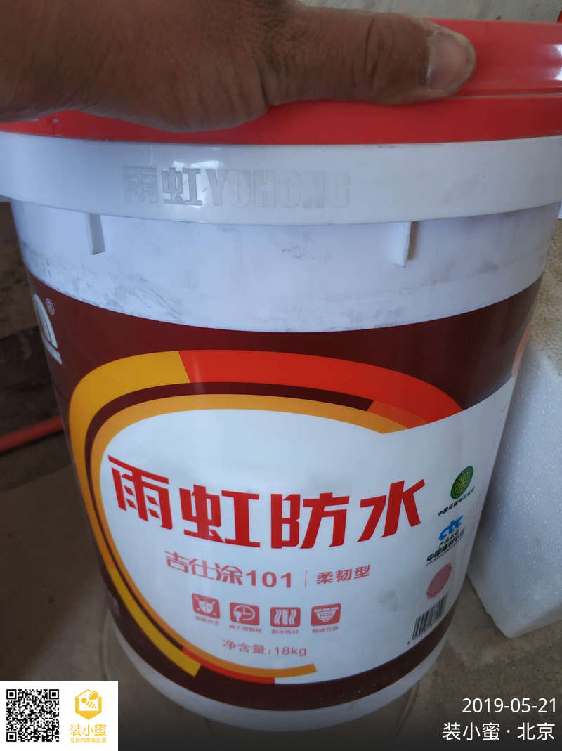

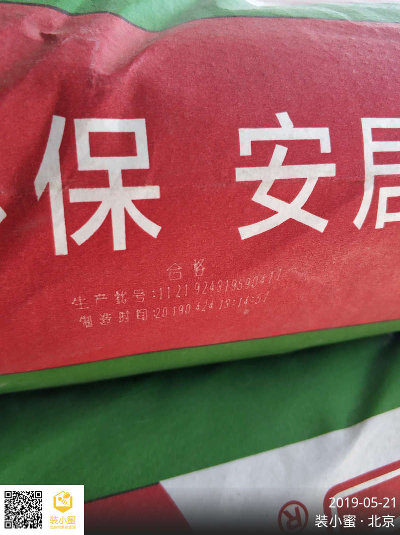

2.检查施工方现场油工材料,经检查,符合施工材料要求。

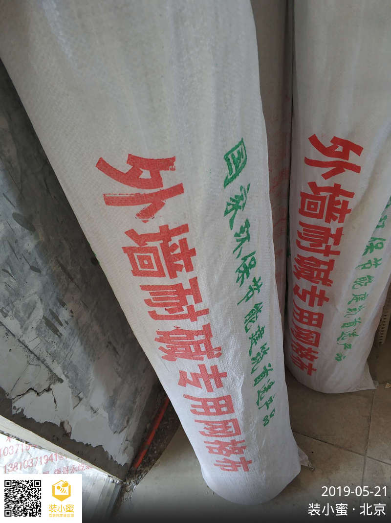

底层石膏
耐水腻子
防水涂料
网格布
