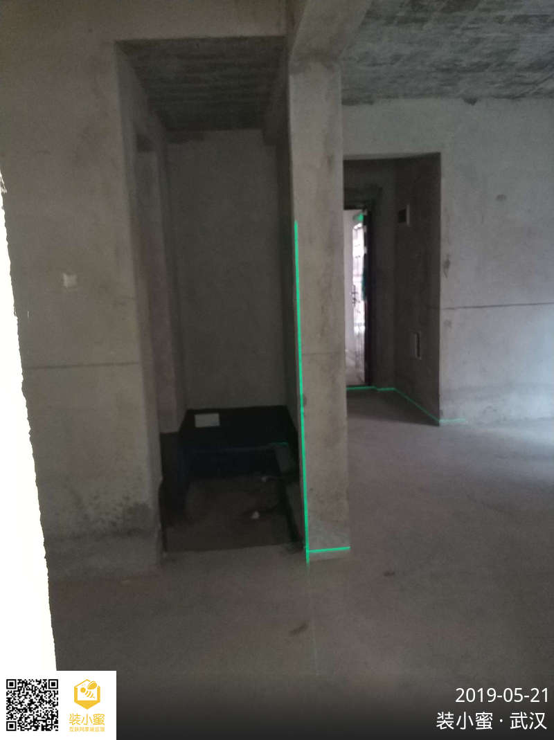

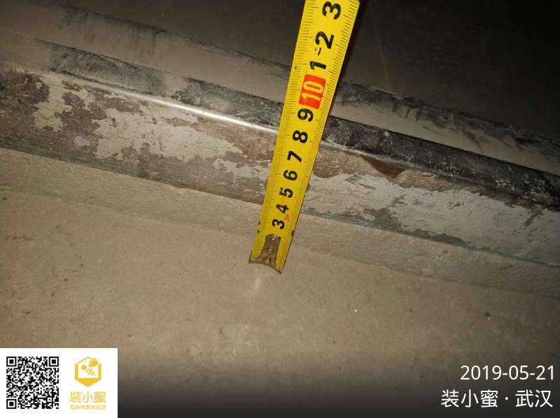

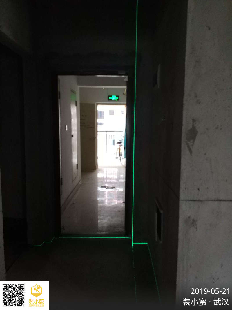

1,原客厅左边阴角垂直度误差偏大,后期腻子批嵌时,找平修直。
2,部分墙面有空鼓现象,后期腻子批嵌基础处理时,挂网防裂加固处理。
3,部分地面有空鼓现象,水电隐蔽施工后,再由施工队协商处理。

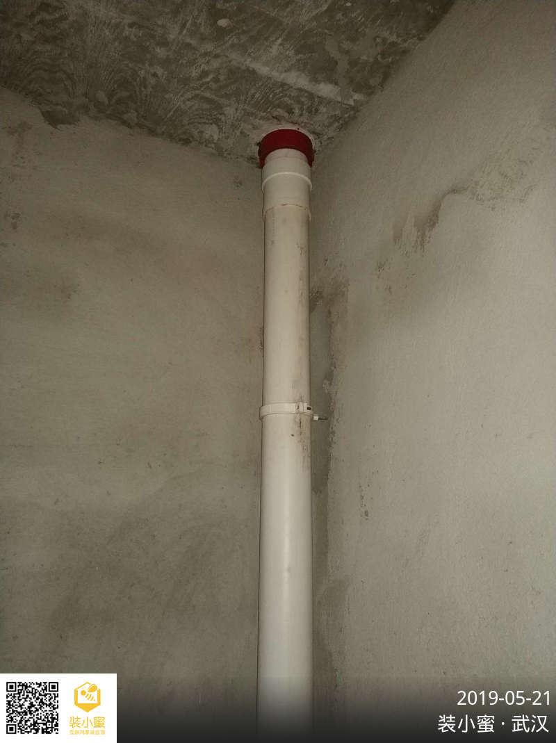

4,厨房烟道管壁厚度比较薄,贴砖之前需挂钢丝网抹灰加固处理。
5,厨房墙面小面积空鼓现象,后期贴砖之前需要处理。

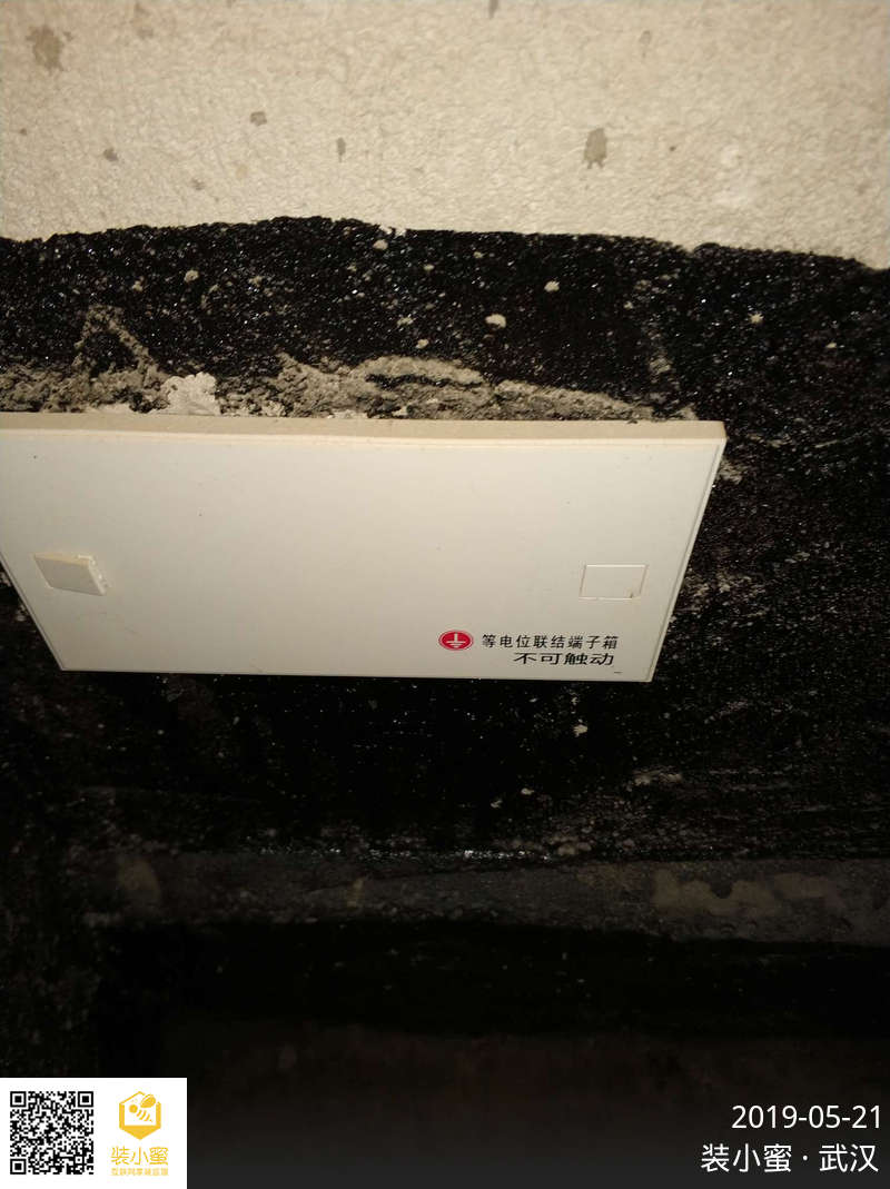

,卫生间等电位必须要连接(淋浴花洒,洗脸盆内丝弯处)。

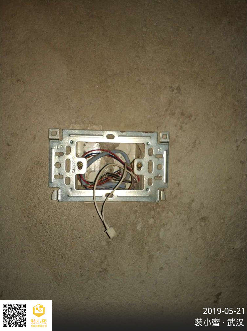

2,电路相,零,地线应同进同出,线径大小一致,(国标要求)地线不应低于2.5平方线。

厨房烟道管壁牢固,可以贴砖

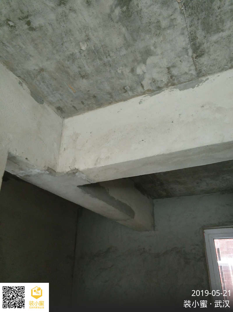

顶面表面经目测,无明显开裂现象
顶面表面经目测,无明显不平整现象
经内部观察,顶面无渗漏现象
经内部观察,墙面无渗漏现象

门洞口垂直平整符合要求

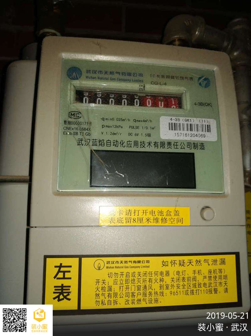

建筑水表、燃气设备配备正常

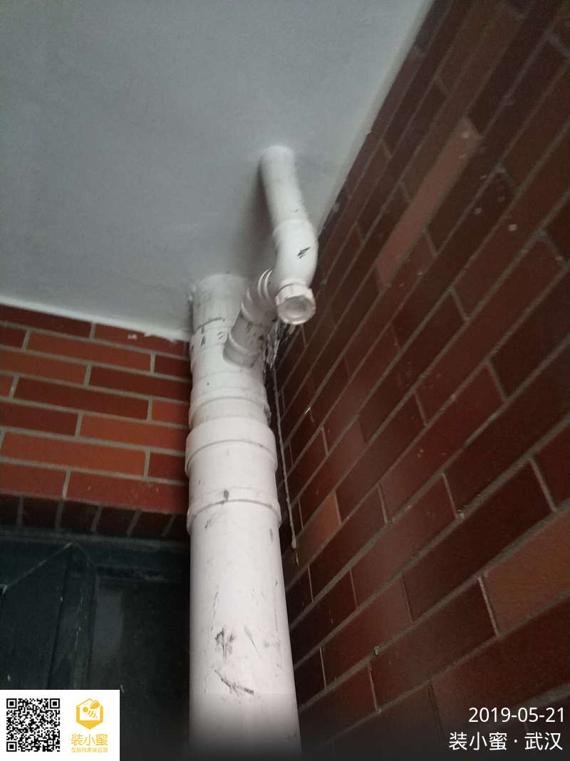

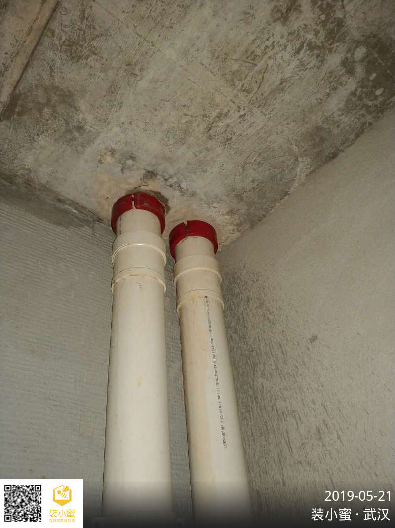

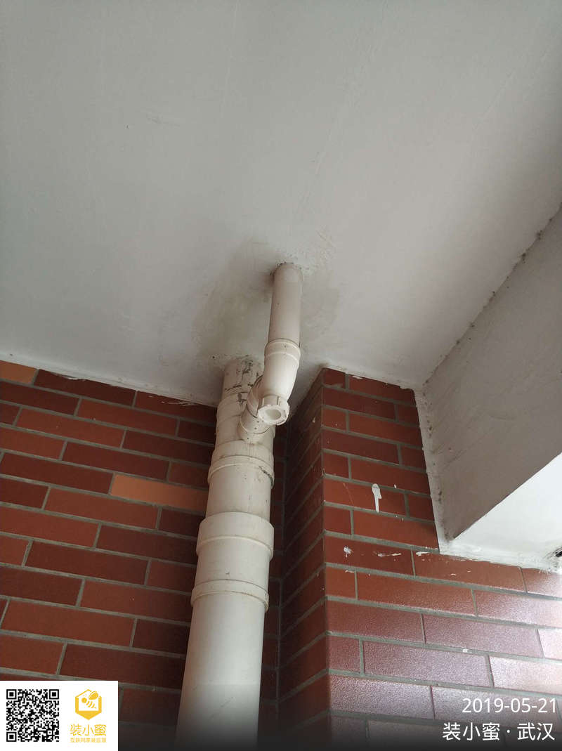

排水与排污管道已经分设
本建筑已经进行雨污分流排水

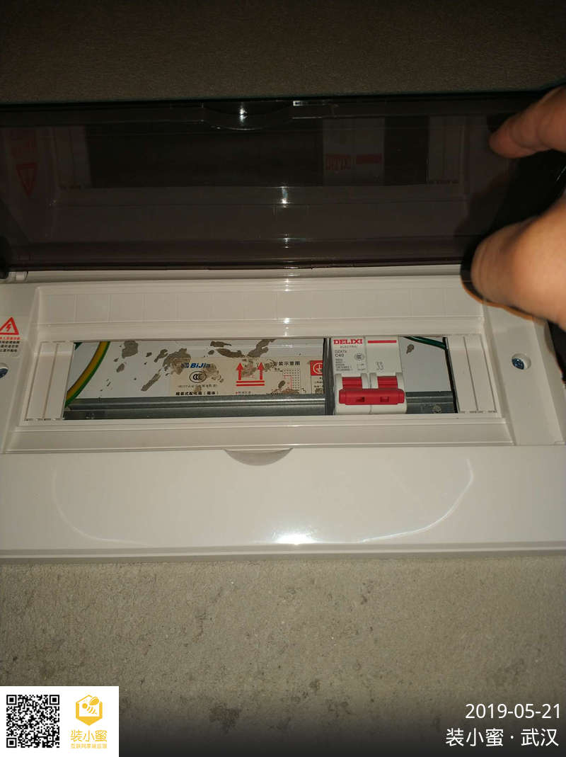

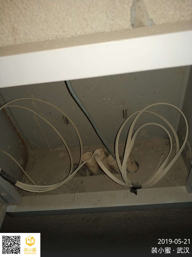

原配电箱及断路器工作正常
等电位装置原建筑已配备
