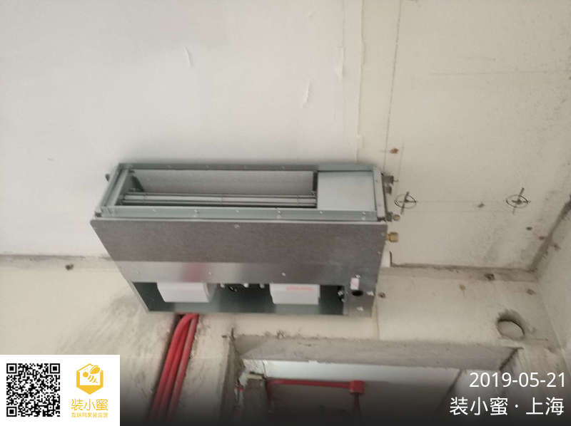

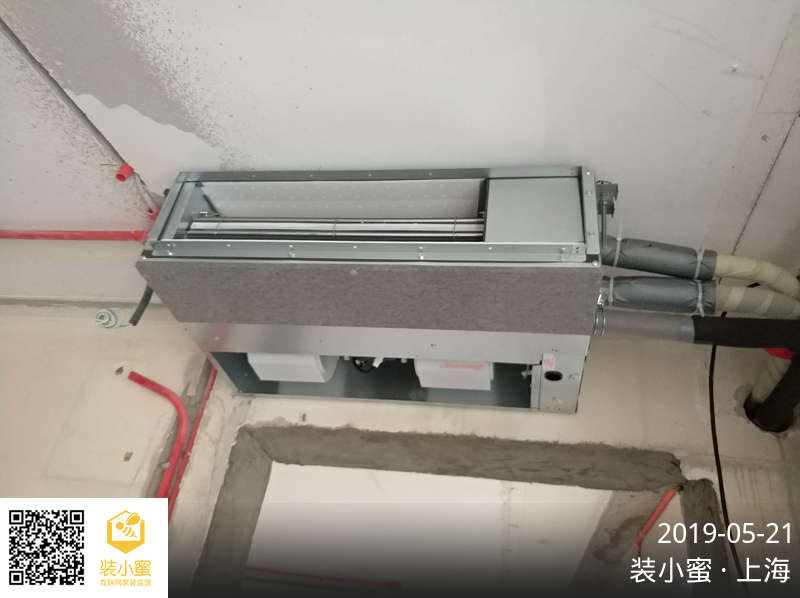

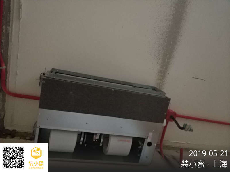

1、内机建议使用双螺母固定
2、出回风口需保护好
3、冷凝水排水管需接到外面总管
4、冷凝水管安装好需试水

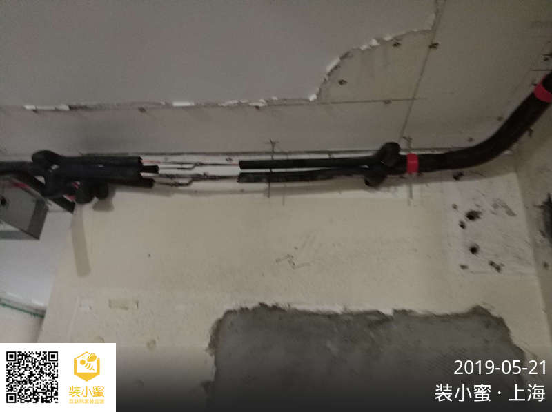

水电巡查

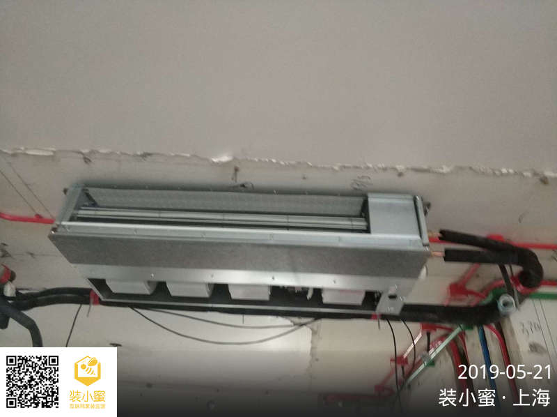

其他在场人员:客户。中央空调内机未使用双螺母固定,出风口未保护;冷媒、排水管保温包裹,排水管具备坡度及换气口。
建议如下:
1、内机建议使用双螺母固定
2、出回风口需保护好
3、冷凝水排水管需接到外面总管
4、冷凝水管安装好需试水
——来自装小蜜监理 张城
内机固定牢固,固定方式符合要求
内机固定牢固,固定方式符合要求

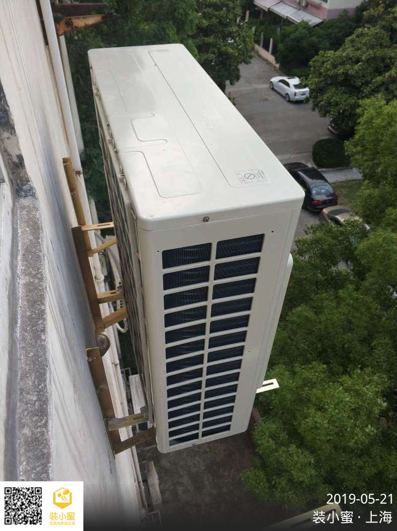

冷媒管道安装符合要求
外机表面无明显外伤,已作固定
内外机安装位置已经确定
