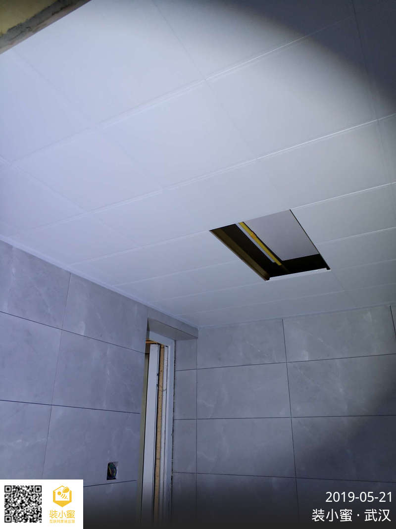

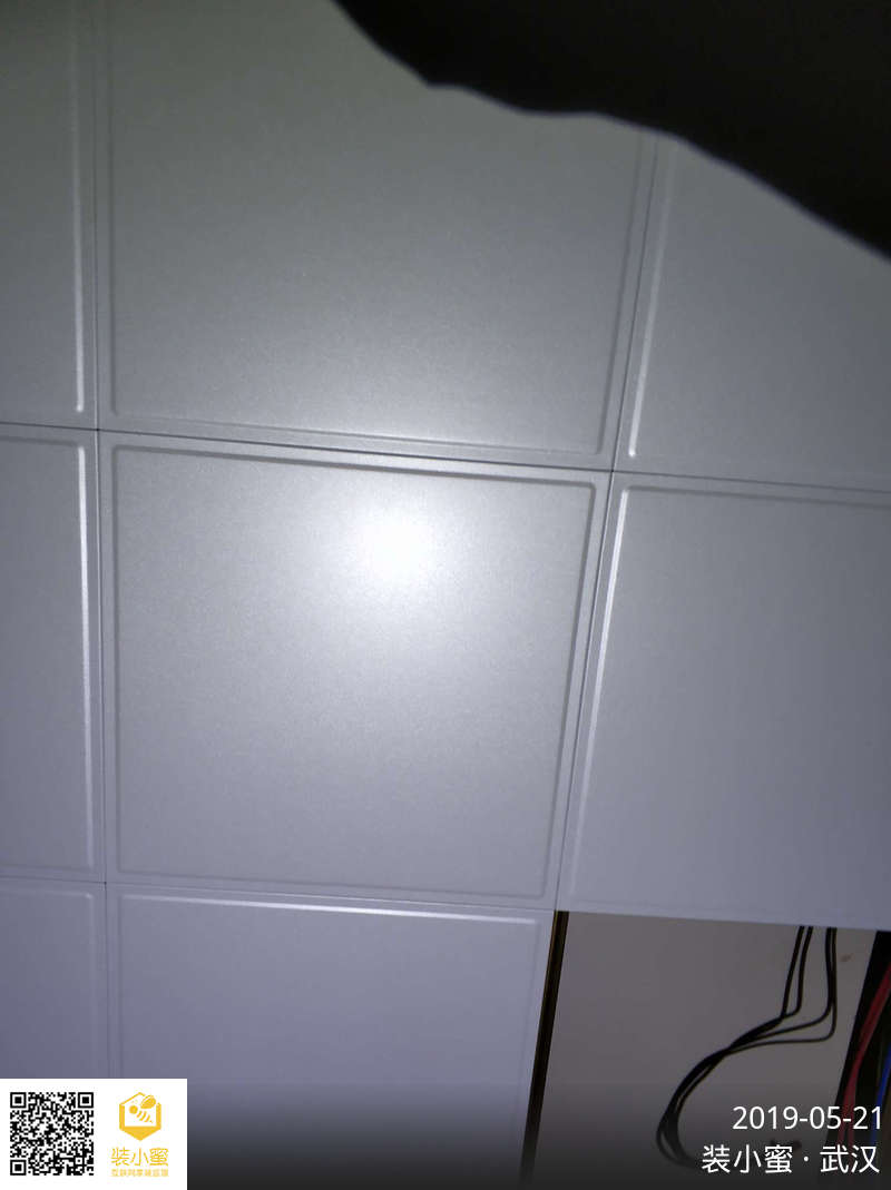

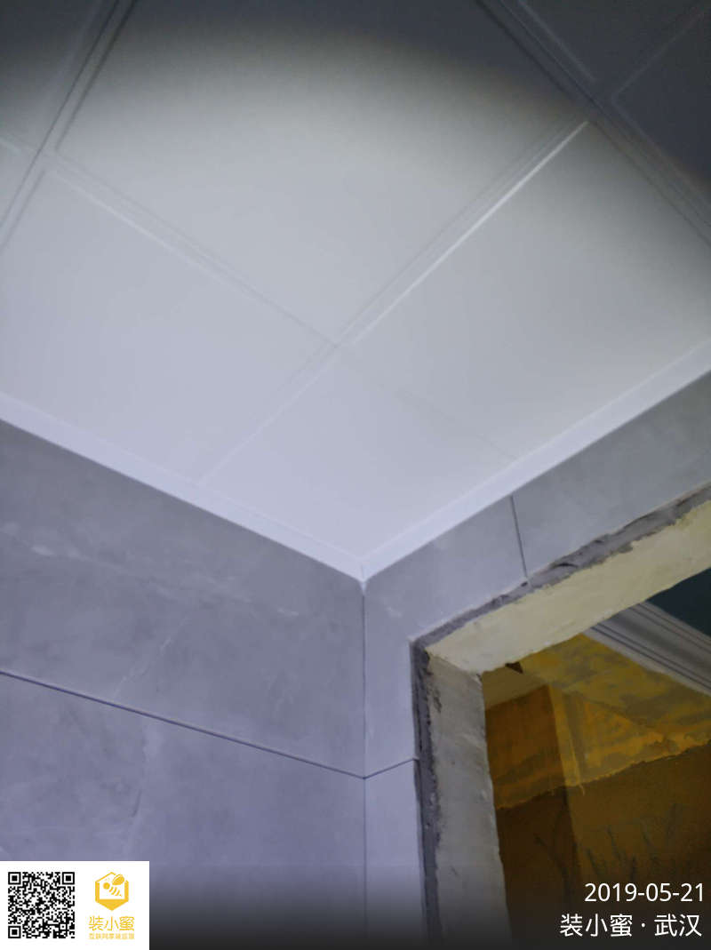

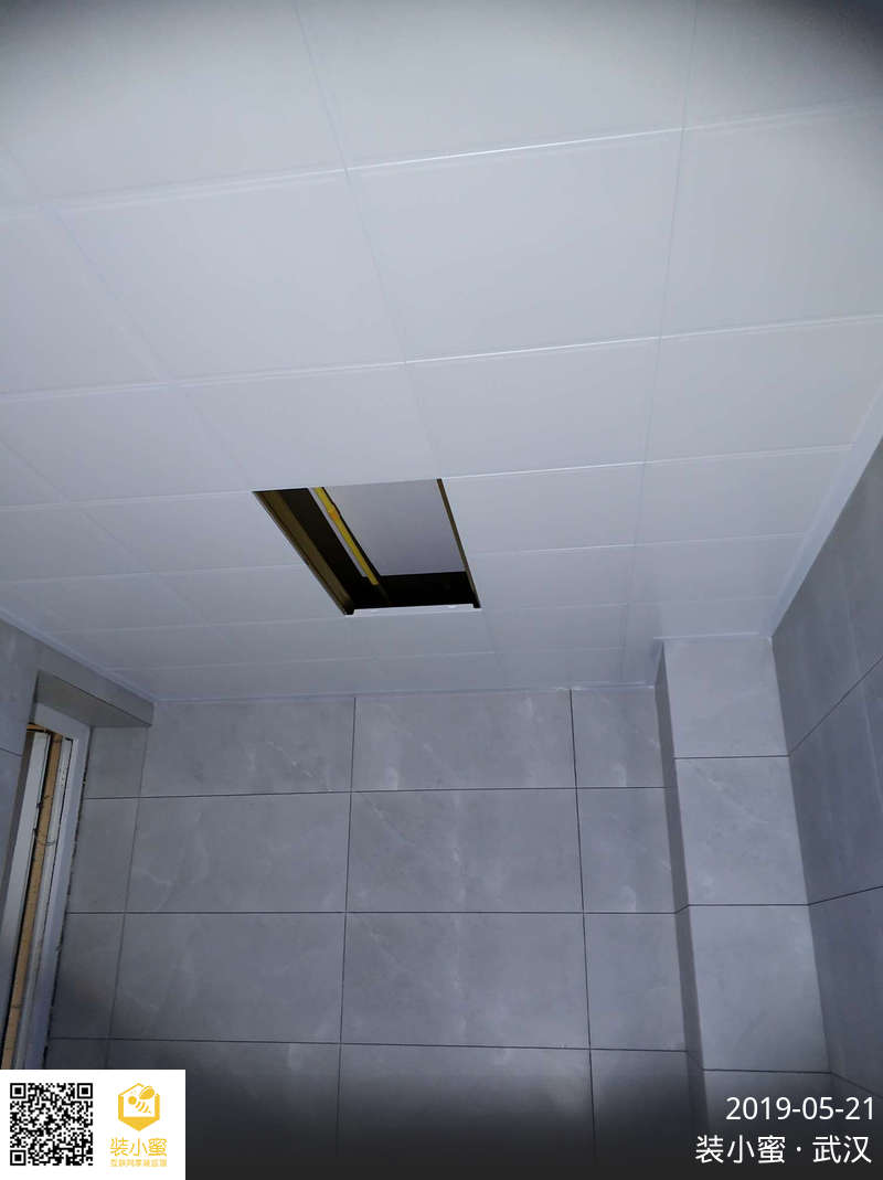

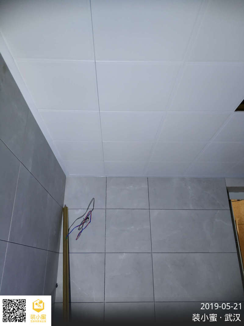

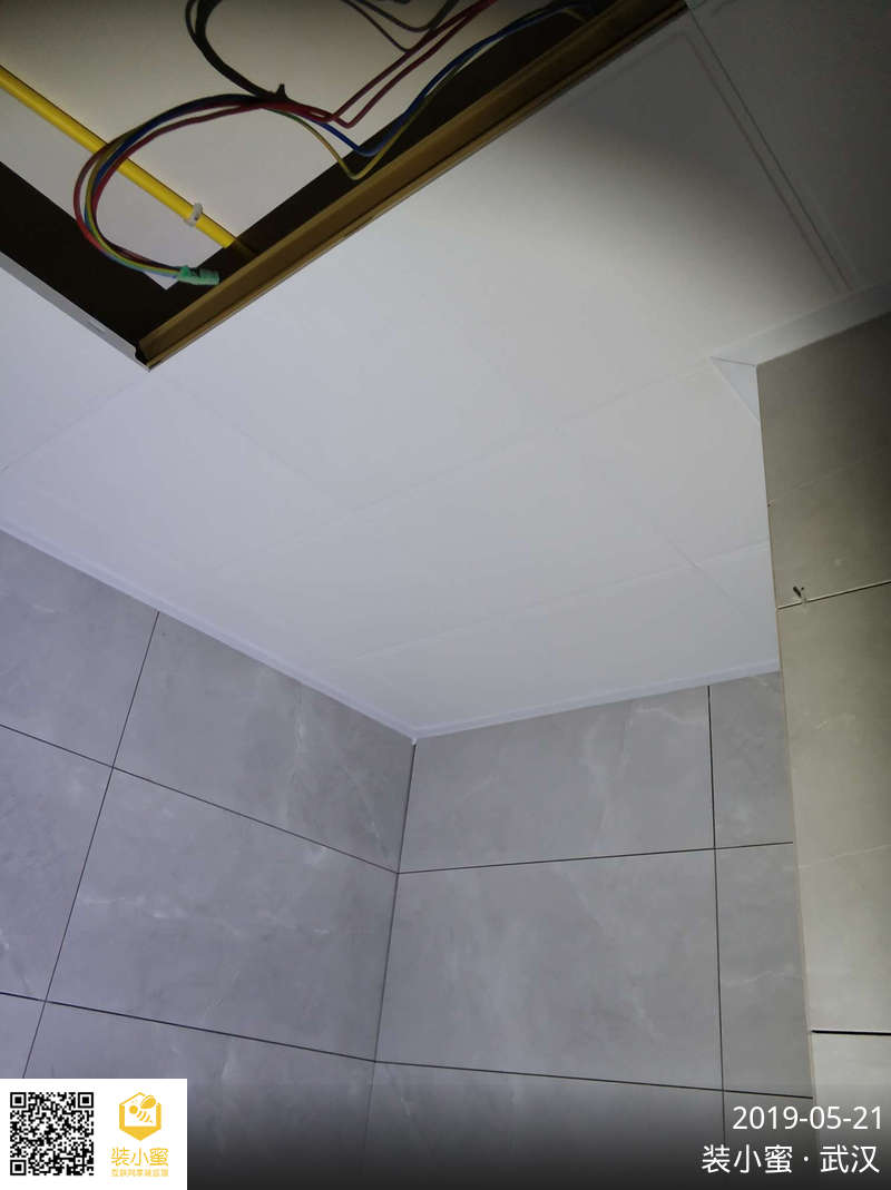

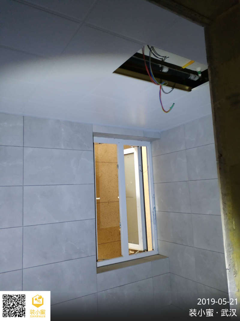

1.对铝扣板检查,铝扣板安装平整牢固无明显色差,边条平直拼缝平整无明显色差,

边角条安装平直,拼接缝平整
花色与方向一致,无明显色差
面板平整,表面无明显缺陷
