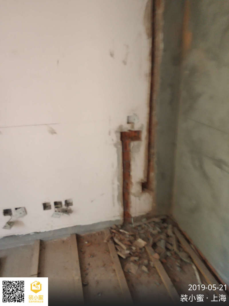

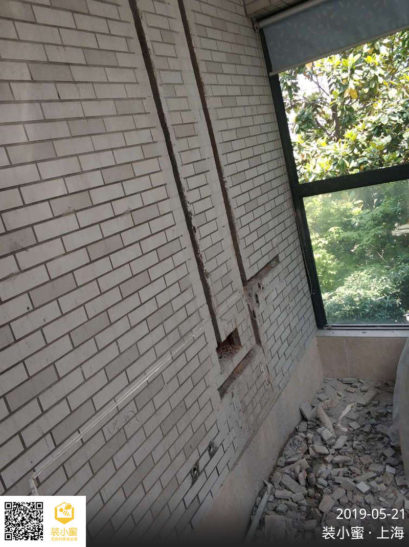

水电定位。其他在场人员:客户、工队、水电工等。拆旧已完成。墙、顶面未发现新渗水痕迹;进户门等已做保护;常规开关、插座分别距完成面约130、30公分;湿区新墙制作15公分以上混凝土止水带,砌砖方式合格,灰缝饱满,门洞不用木梁,墙面粉刷平整;。
问题或建议:1、厨卫及阳台地面不建议走给水管或线管;2、墙上横槽长度不建议超过1米;3、强电箱开关需与线径匹配,可参考监理推荐;4、新建排水管/排污管地面开槽需刷防水;5、如1.5平方线超5根、2.5平方超4根建议分2根线管走线;6、水管试压压力8公斤左右,保持半小时下降约0.5公斤则试压通过;7、梁上开孔需避开梁底7公分左右区域。

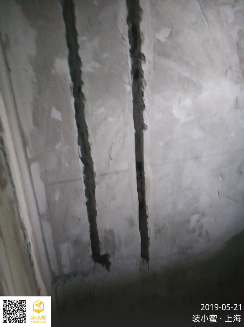

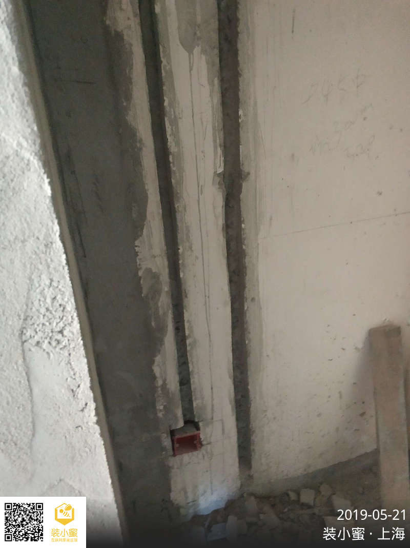

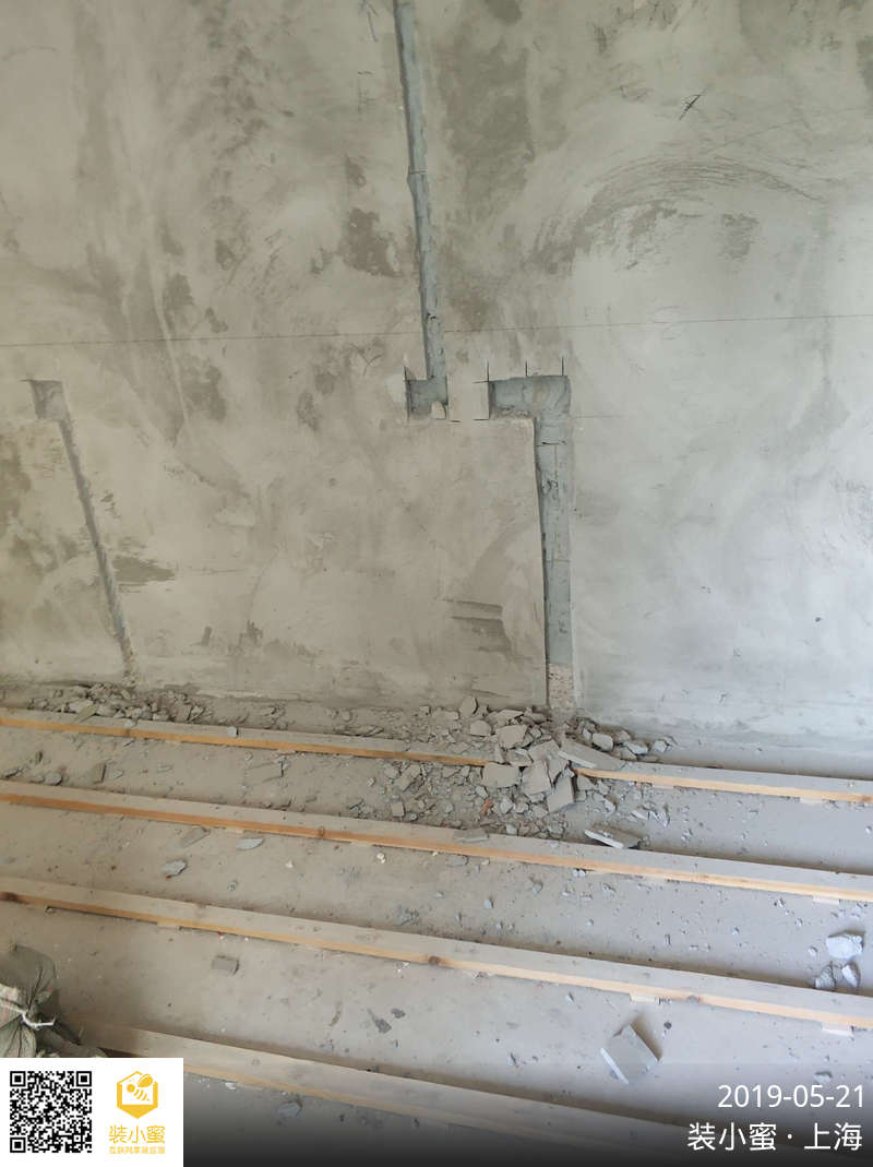

开关高度及定位线已弹,高度检测正确

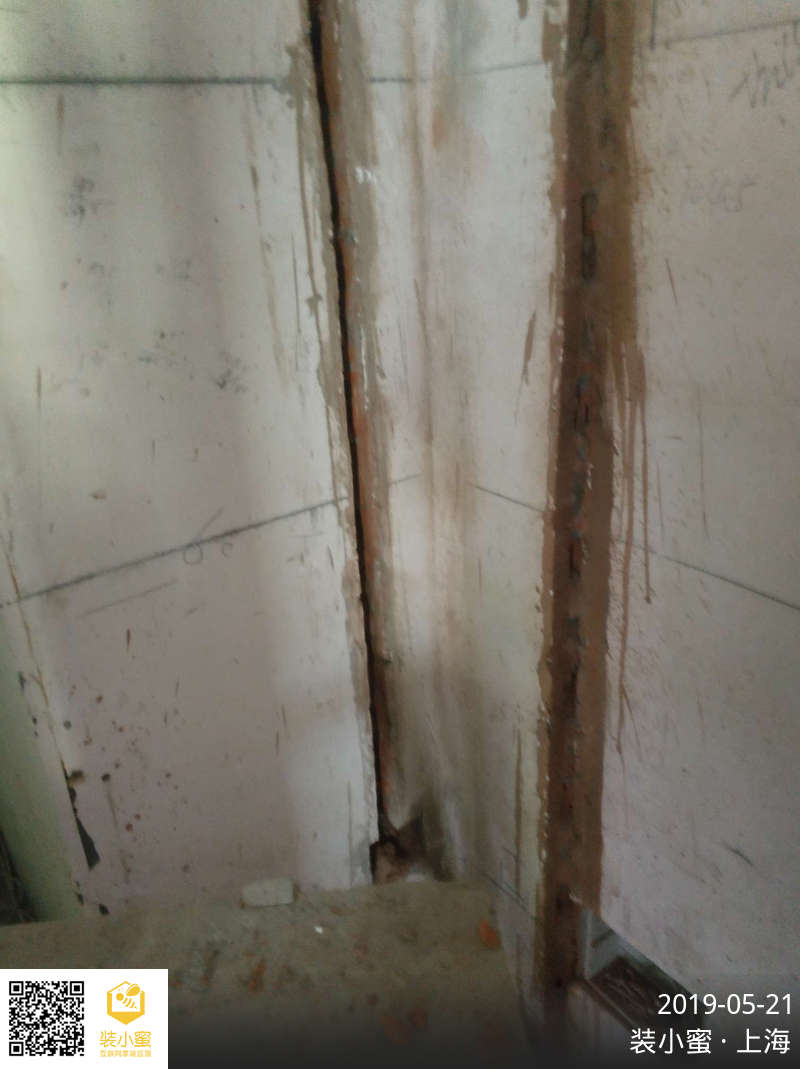

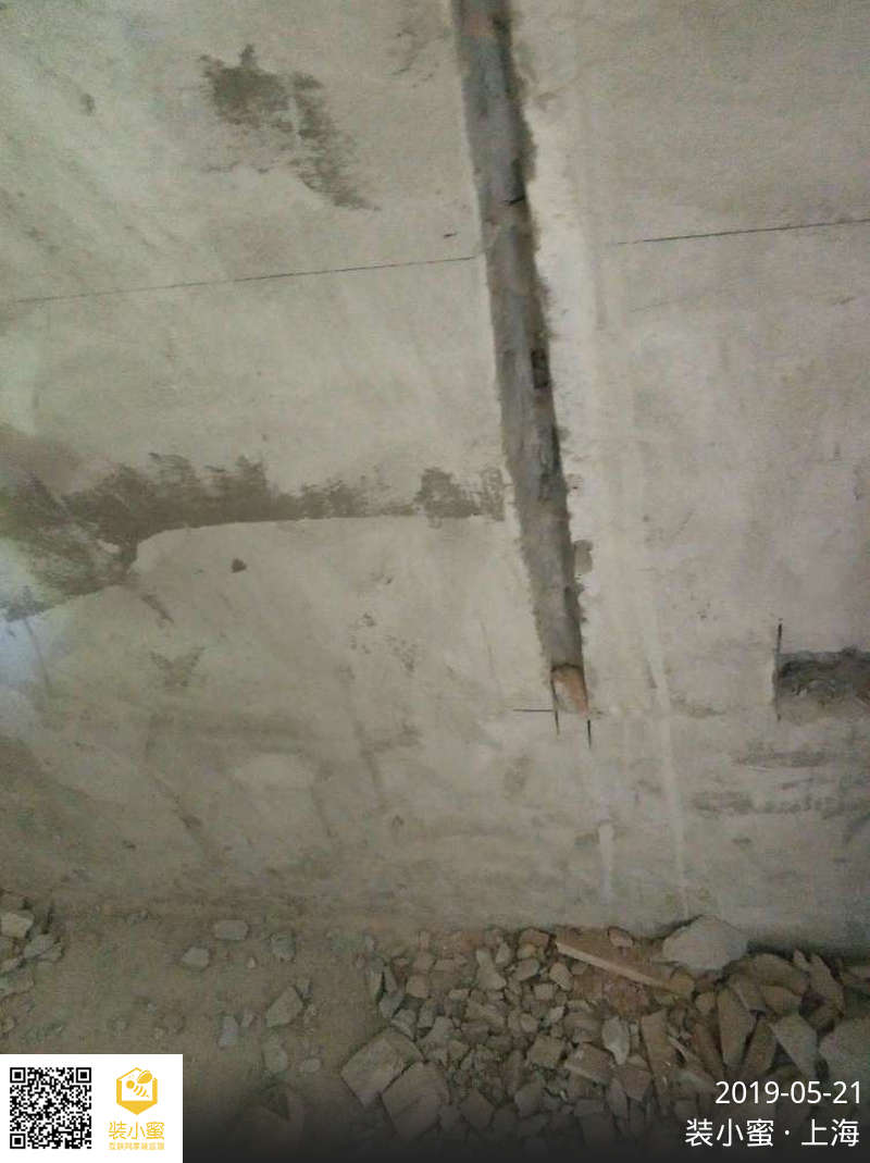

开槽平直,符合要求
开槽宽度与深度符合要求
开设墙面横槽,符合技术交底要求
