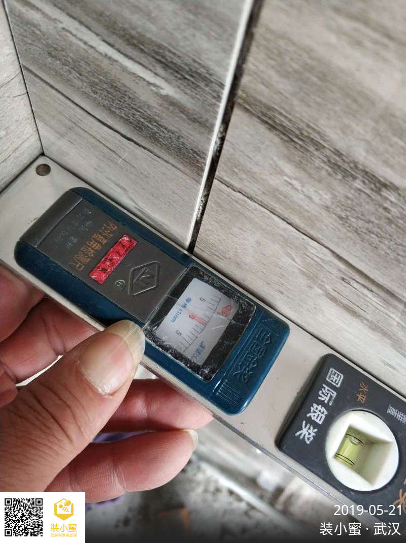

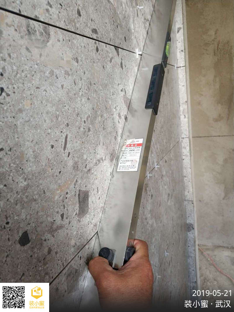

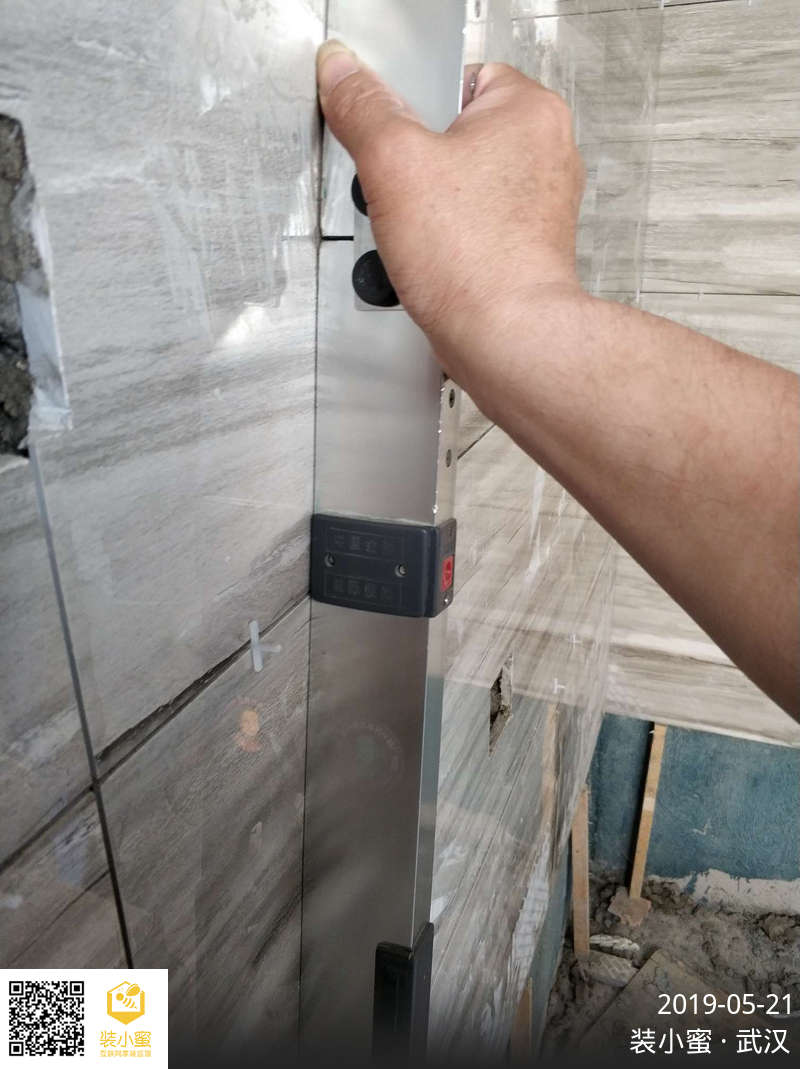

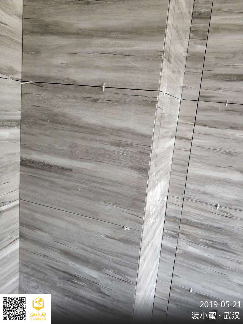

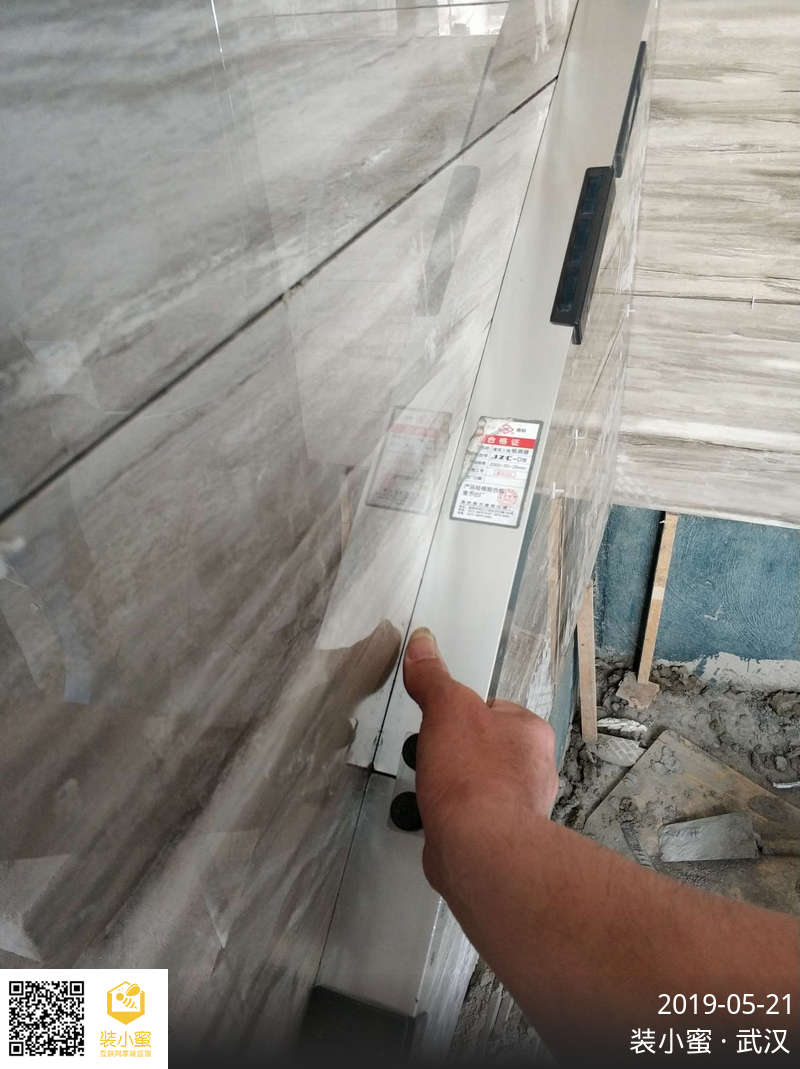

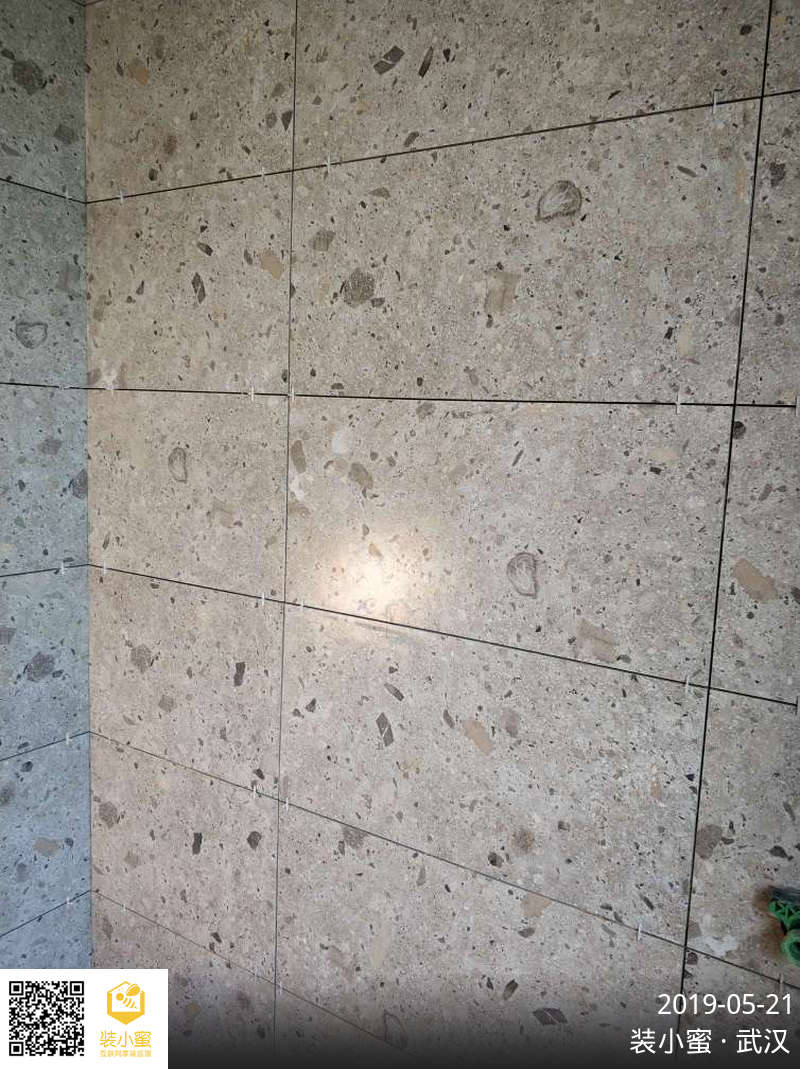

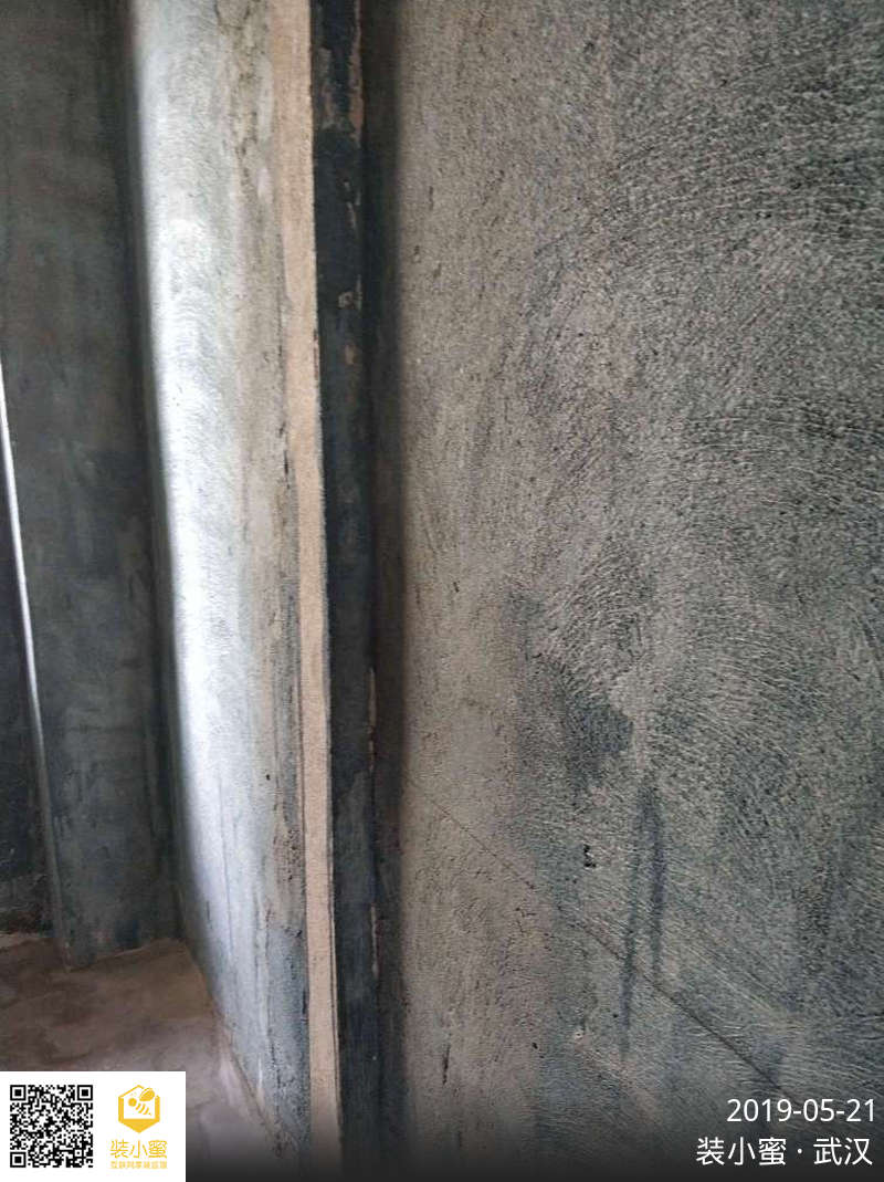

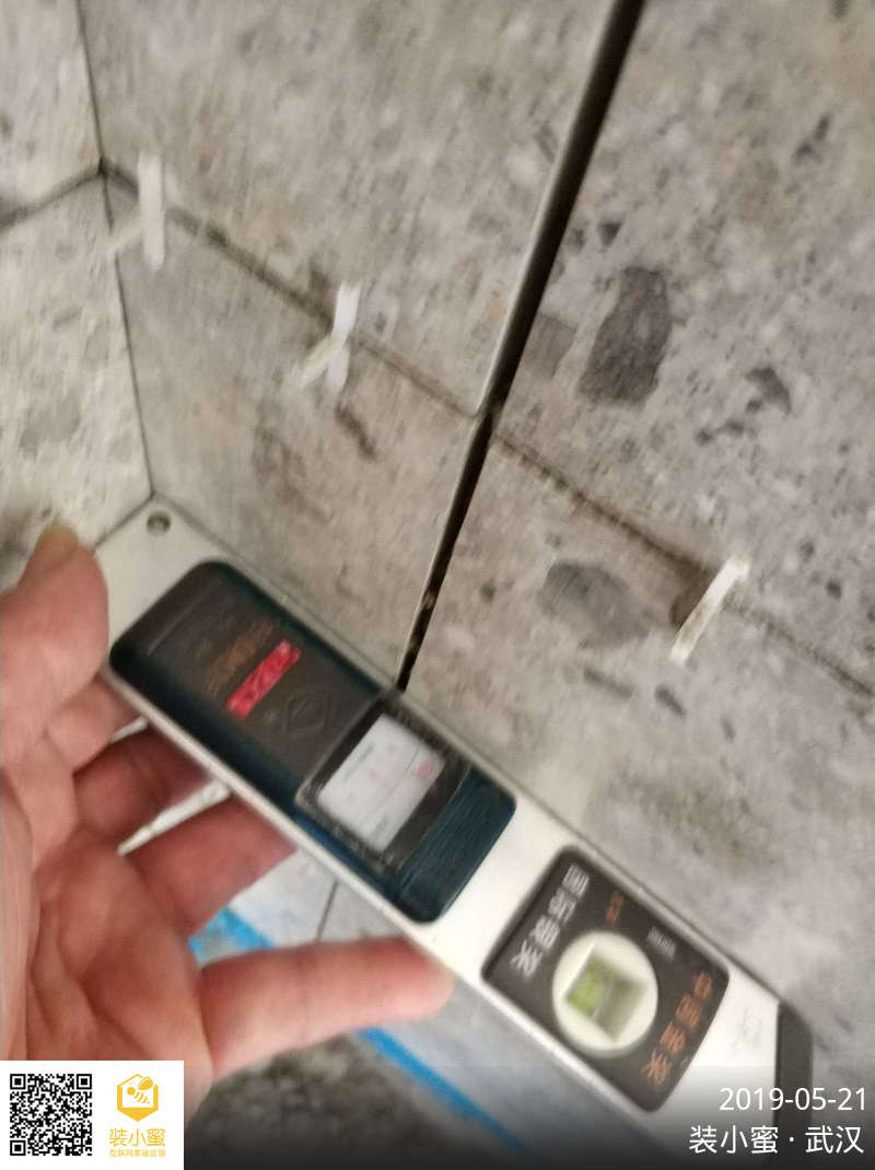

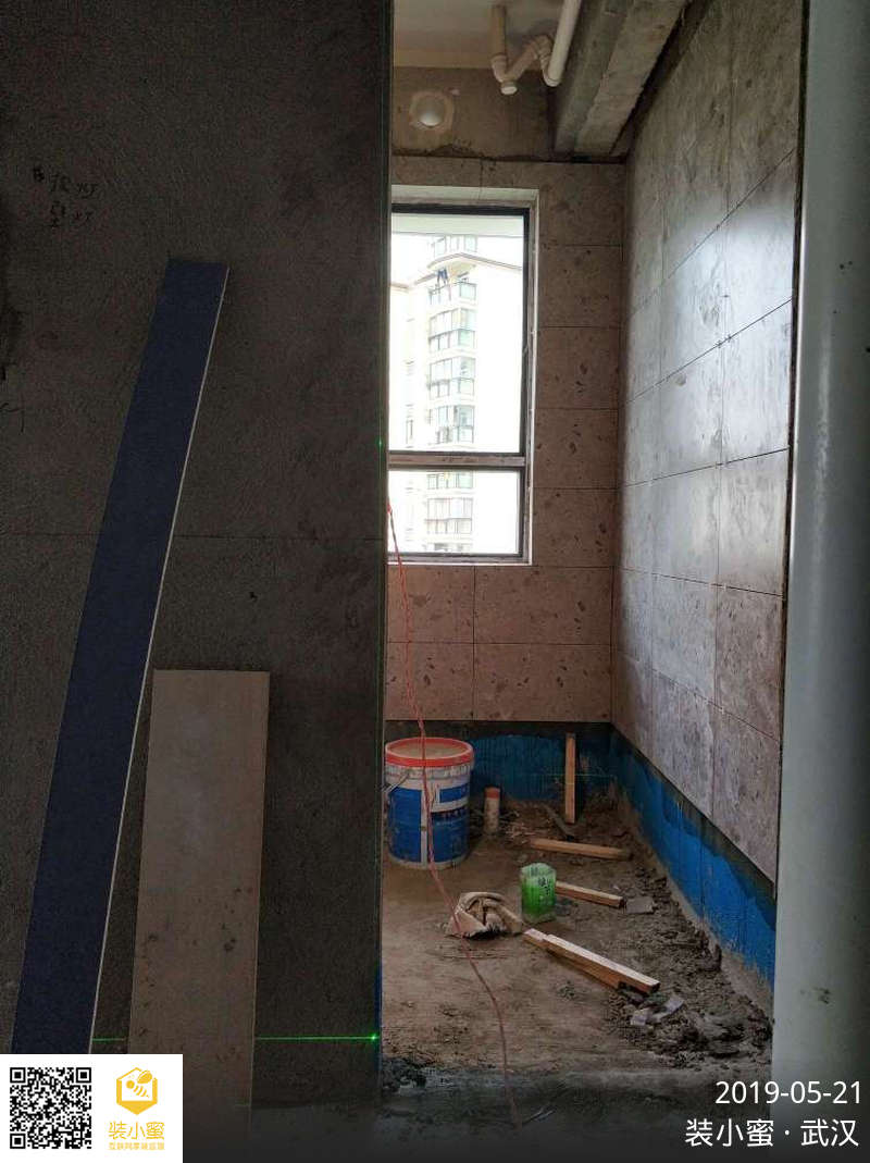

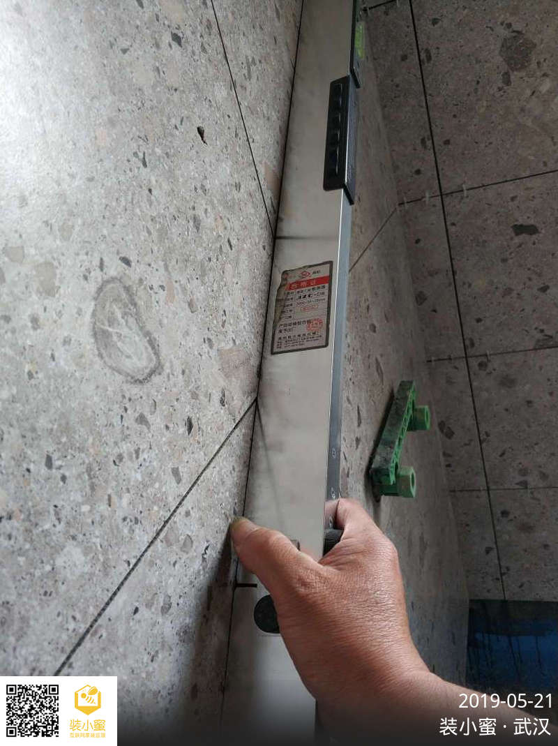

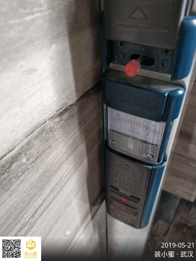

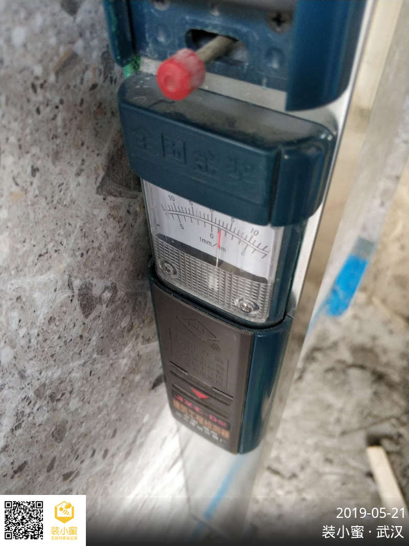

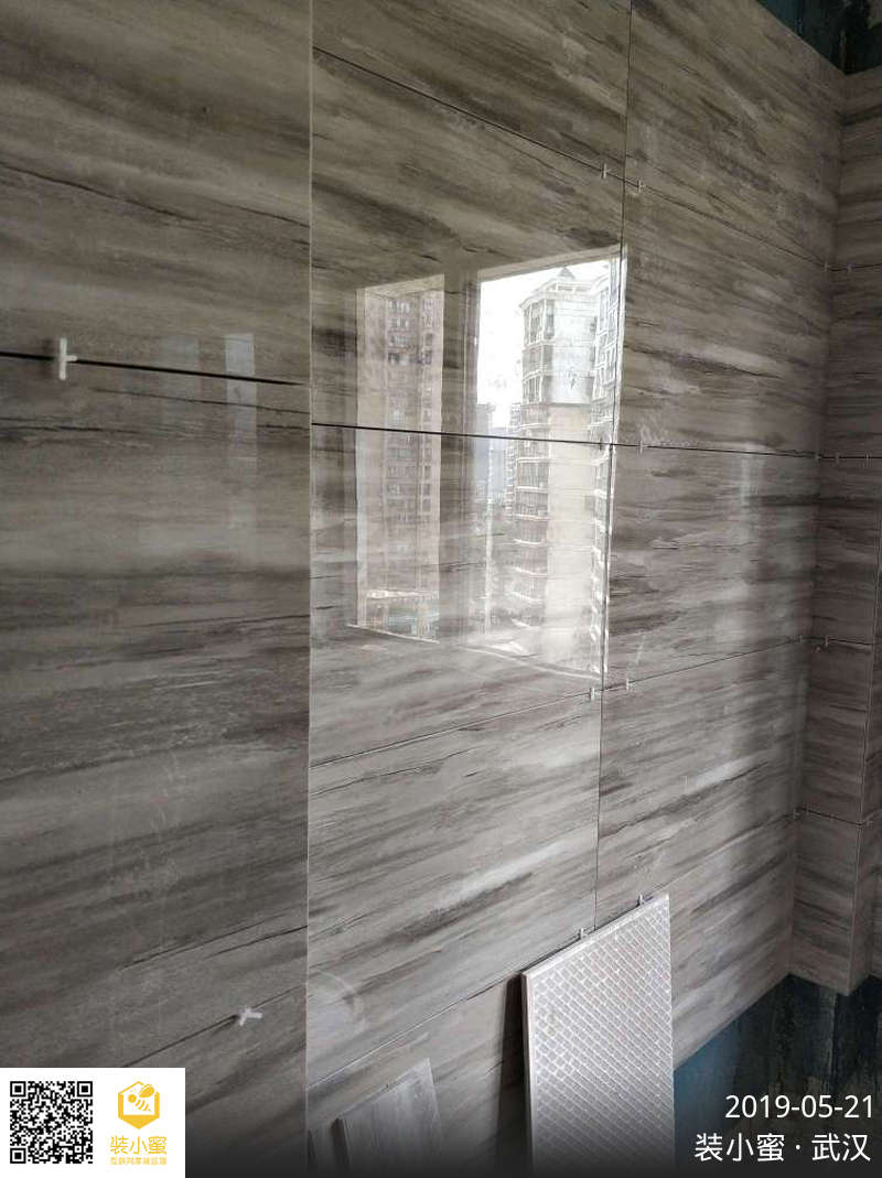

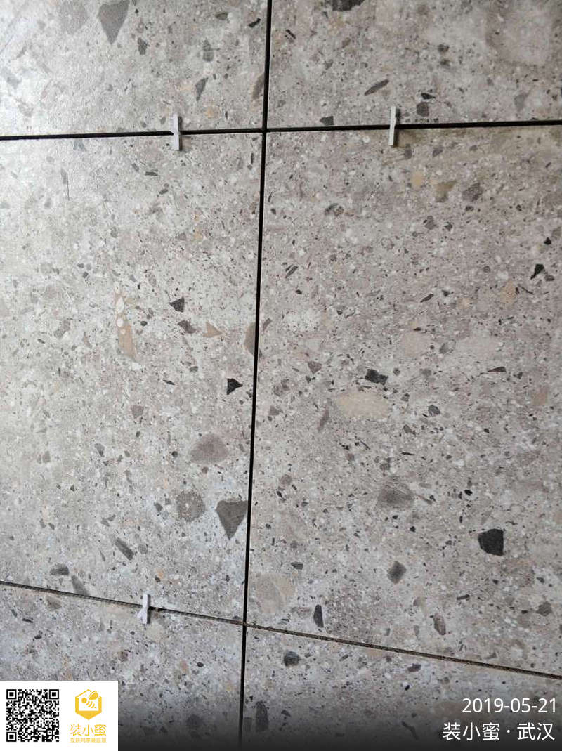

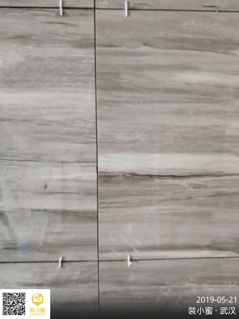

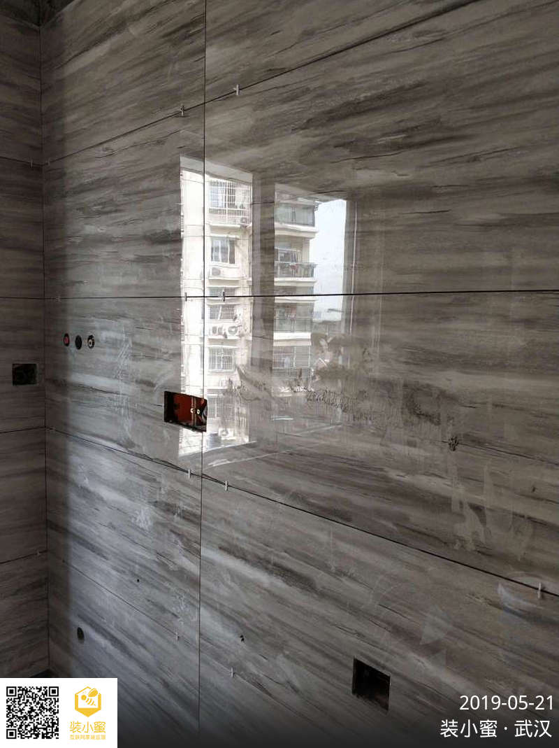

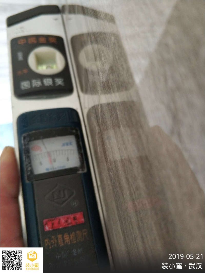

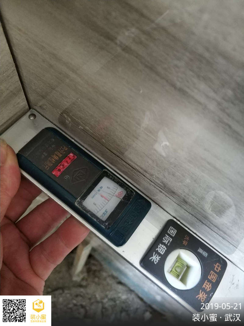

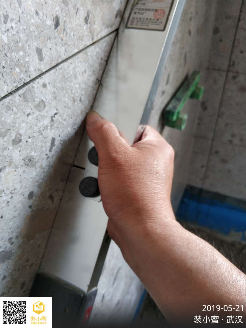

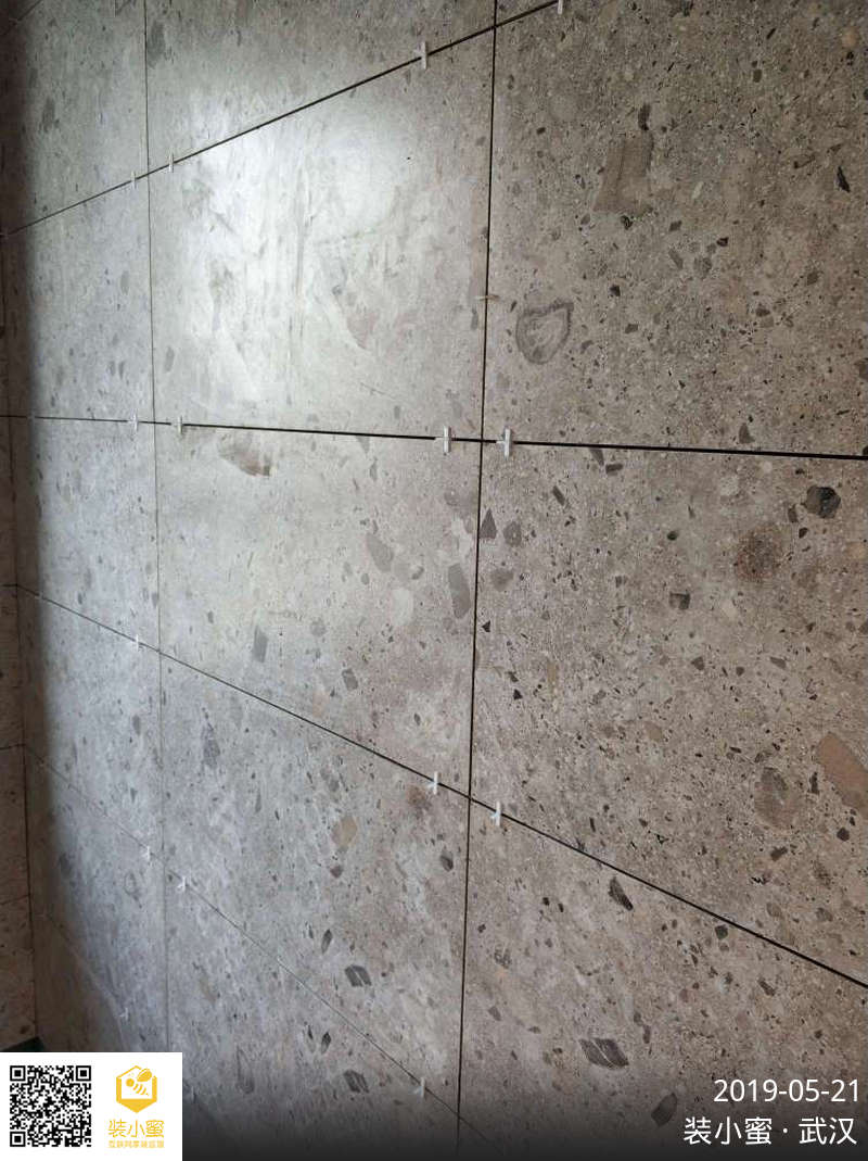

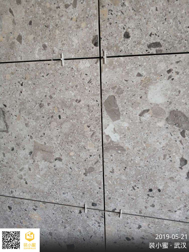

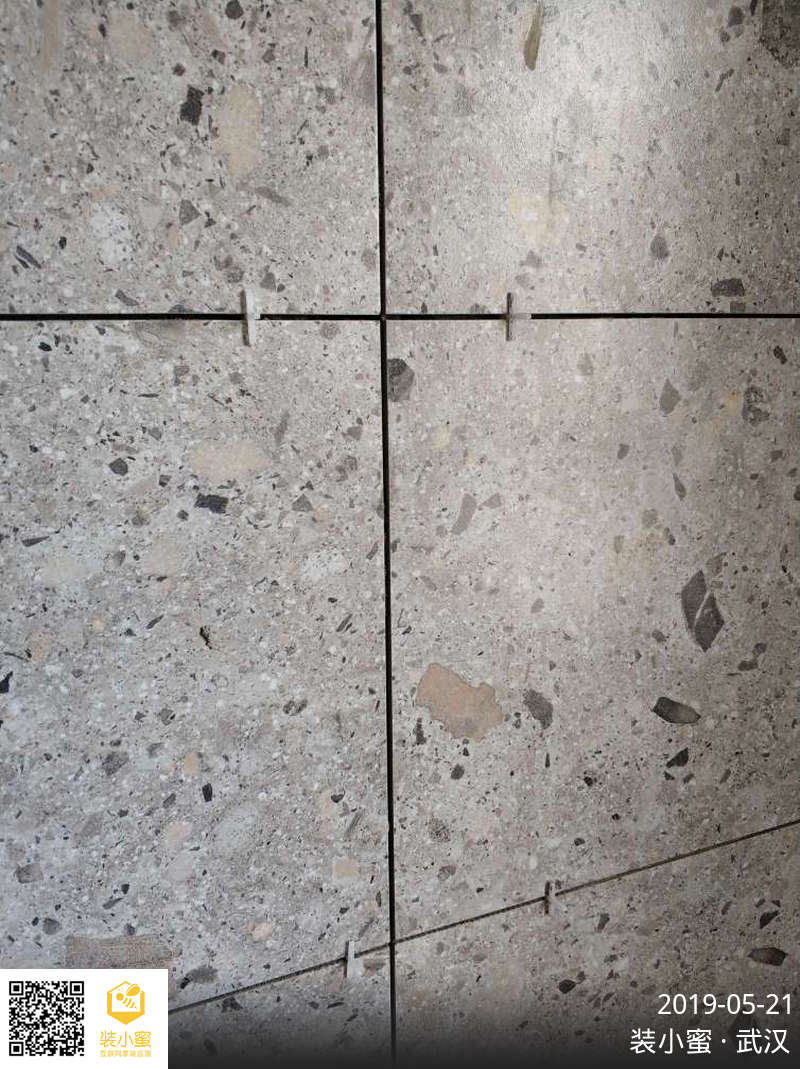

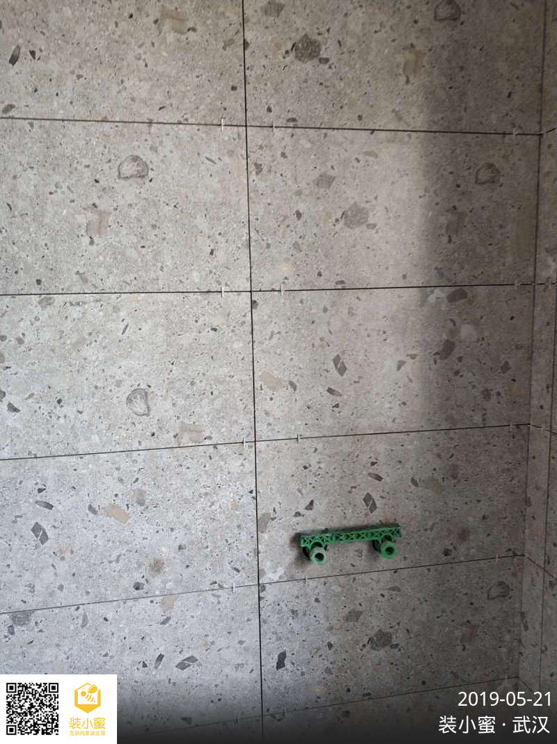

泥工贴砖施工中

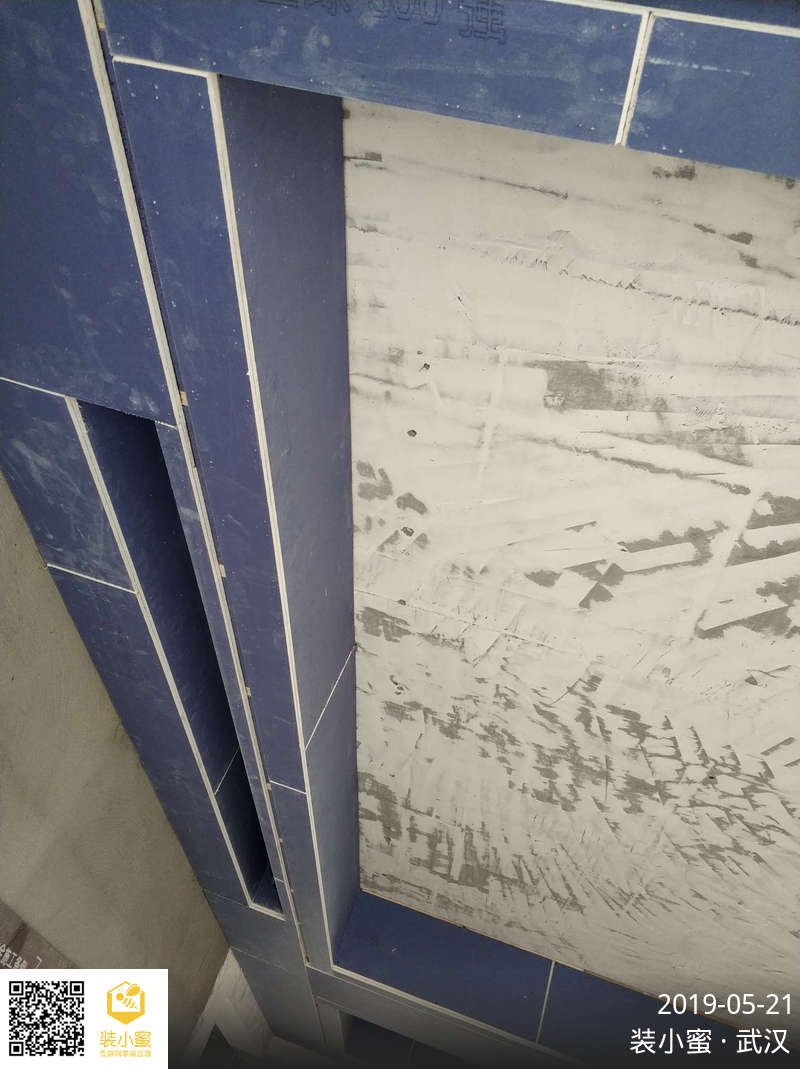

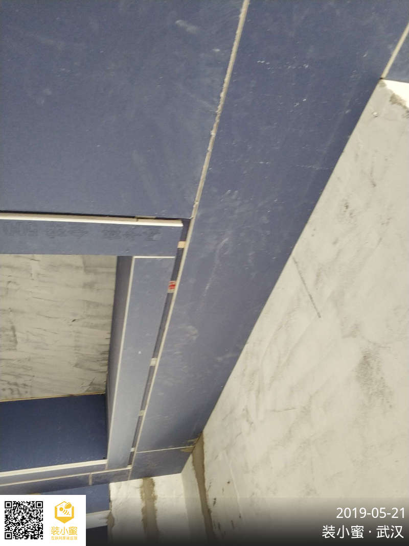

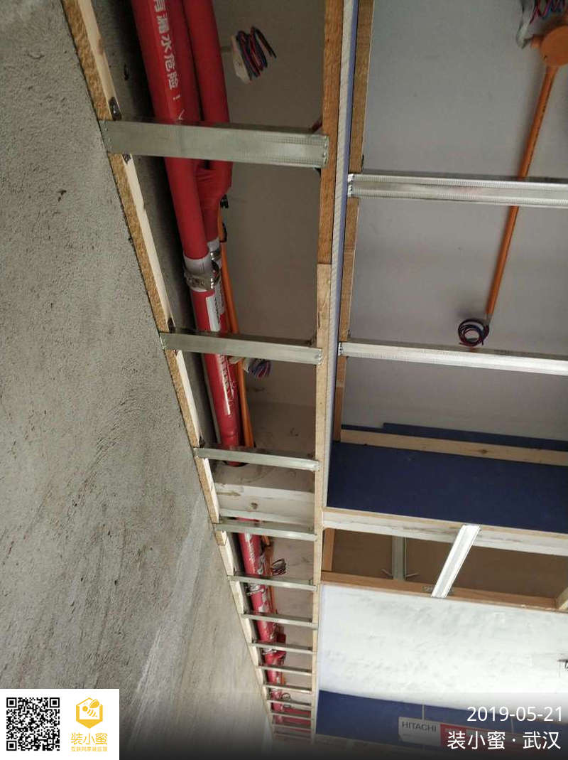

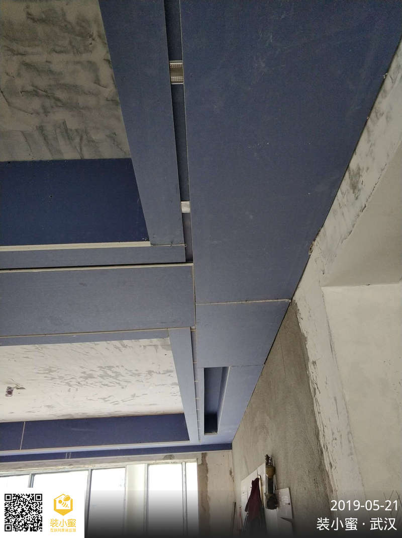

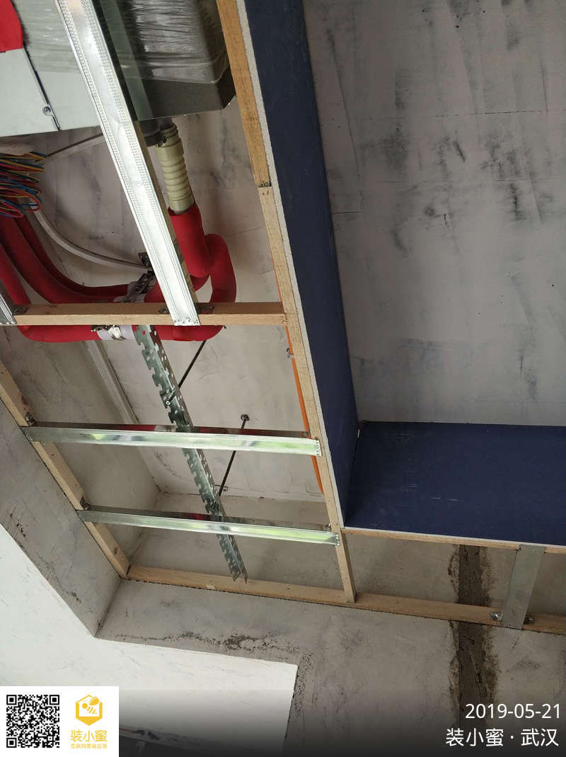

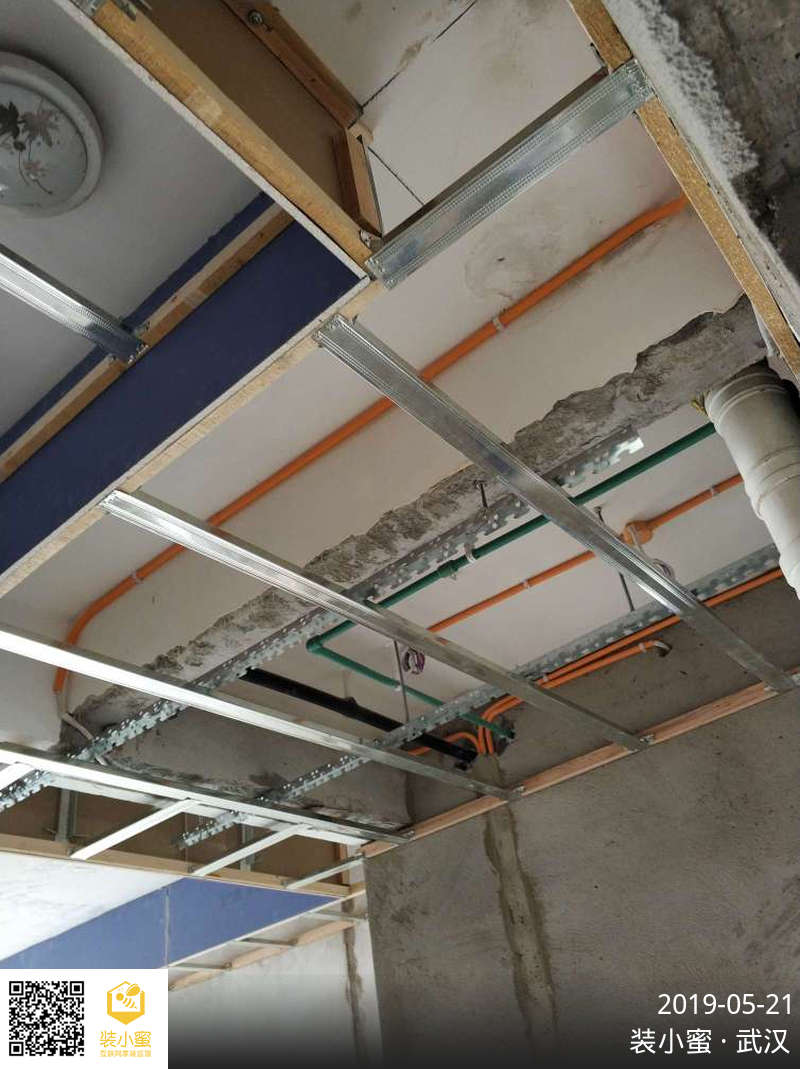

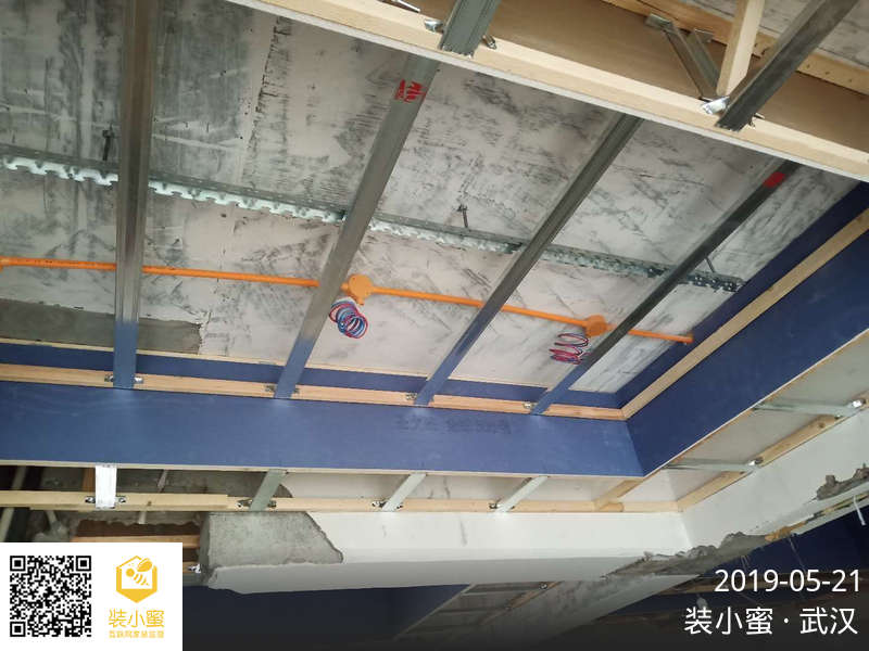

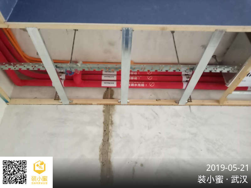

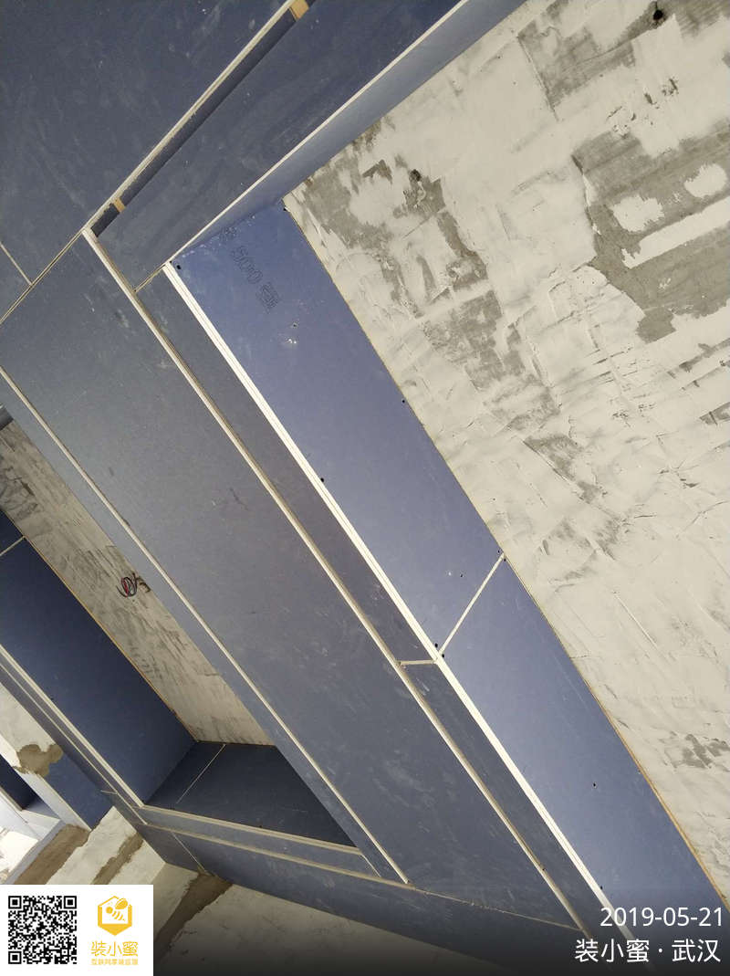

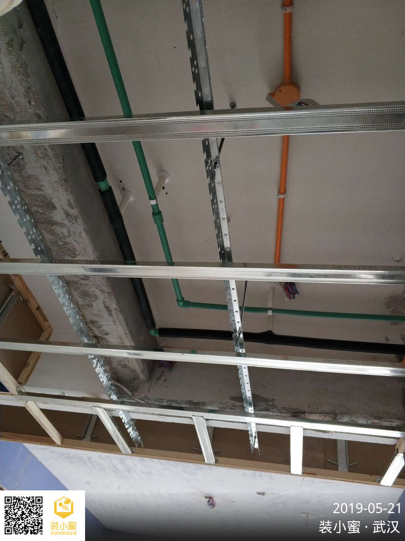

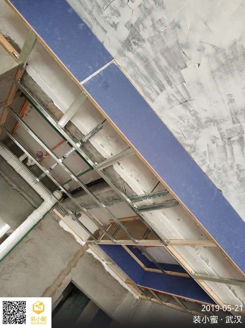

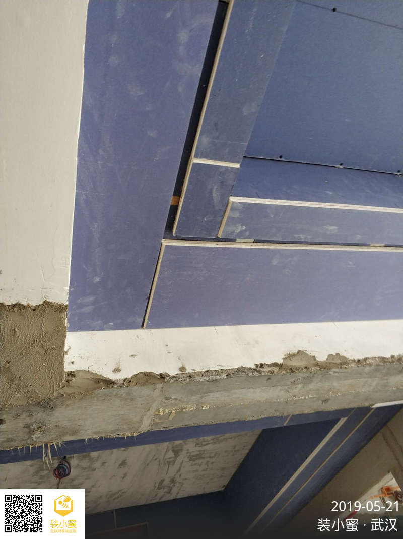

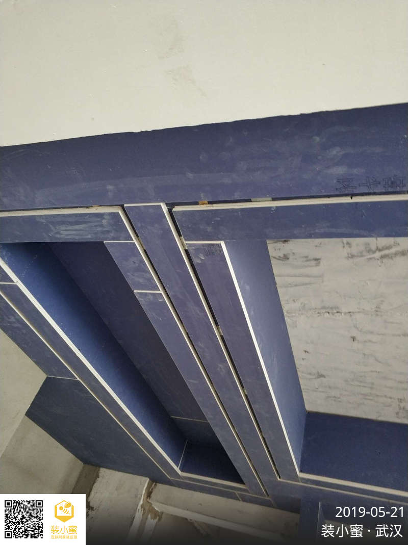

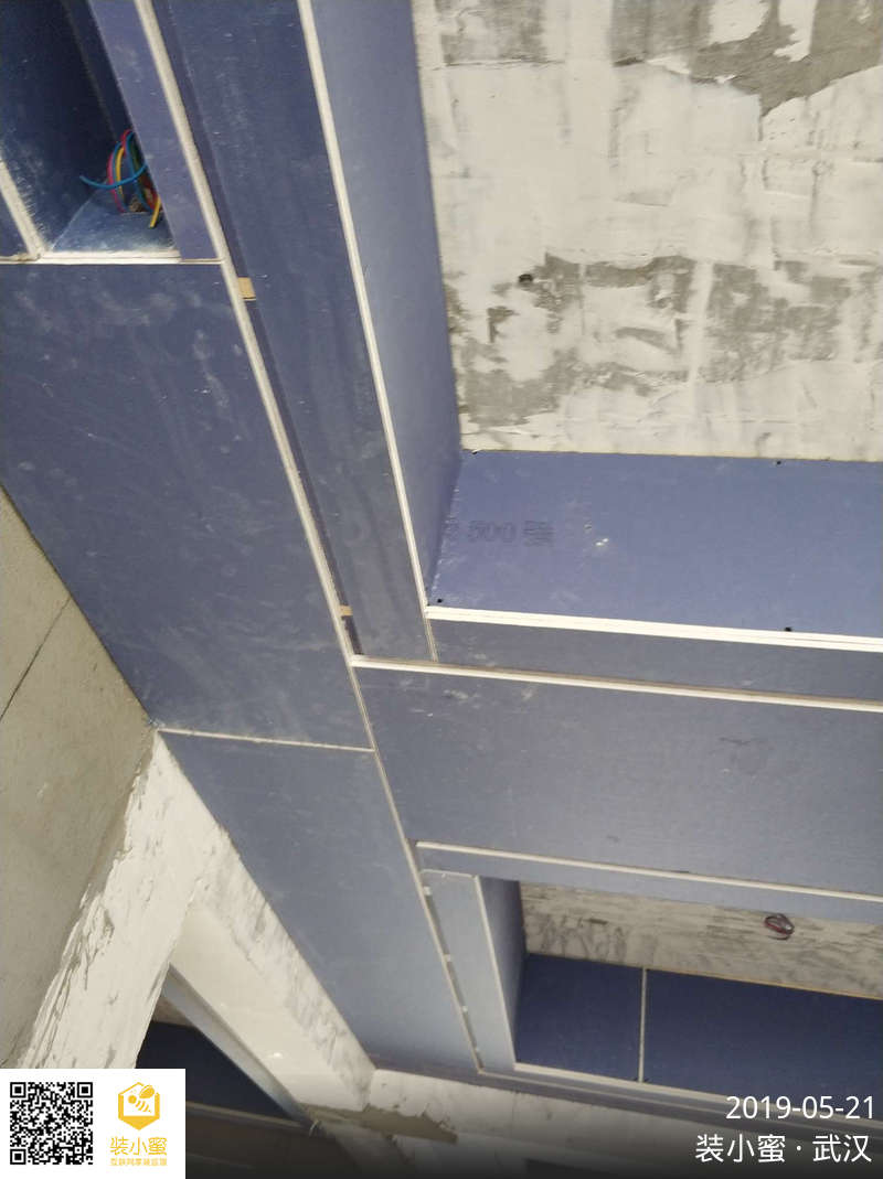

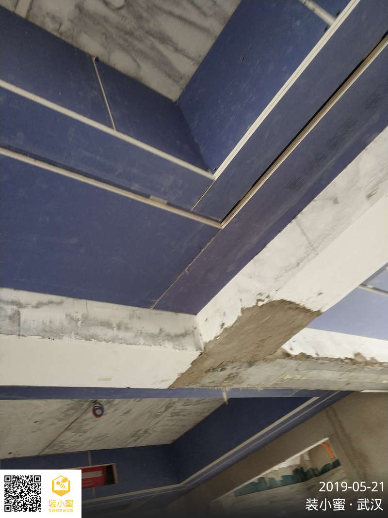

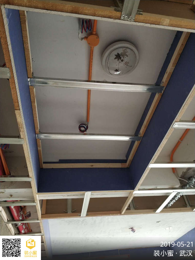

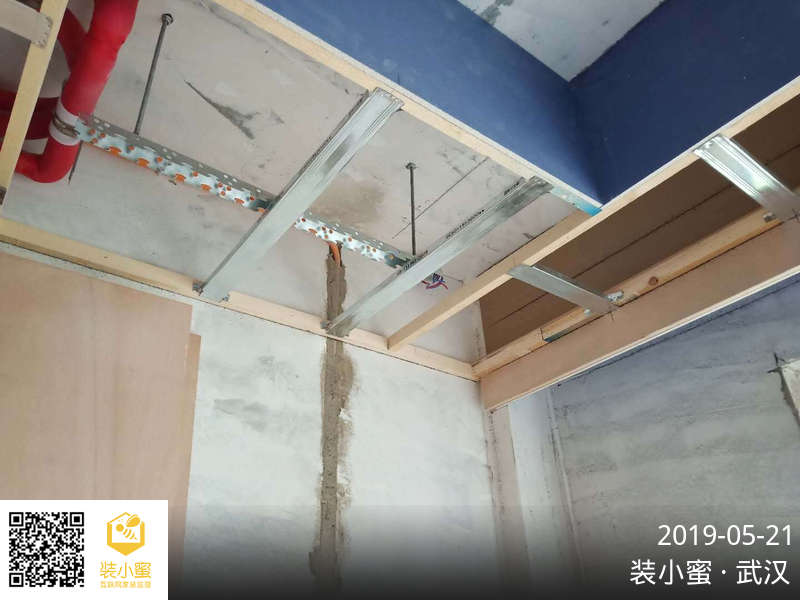

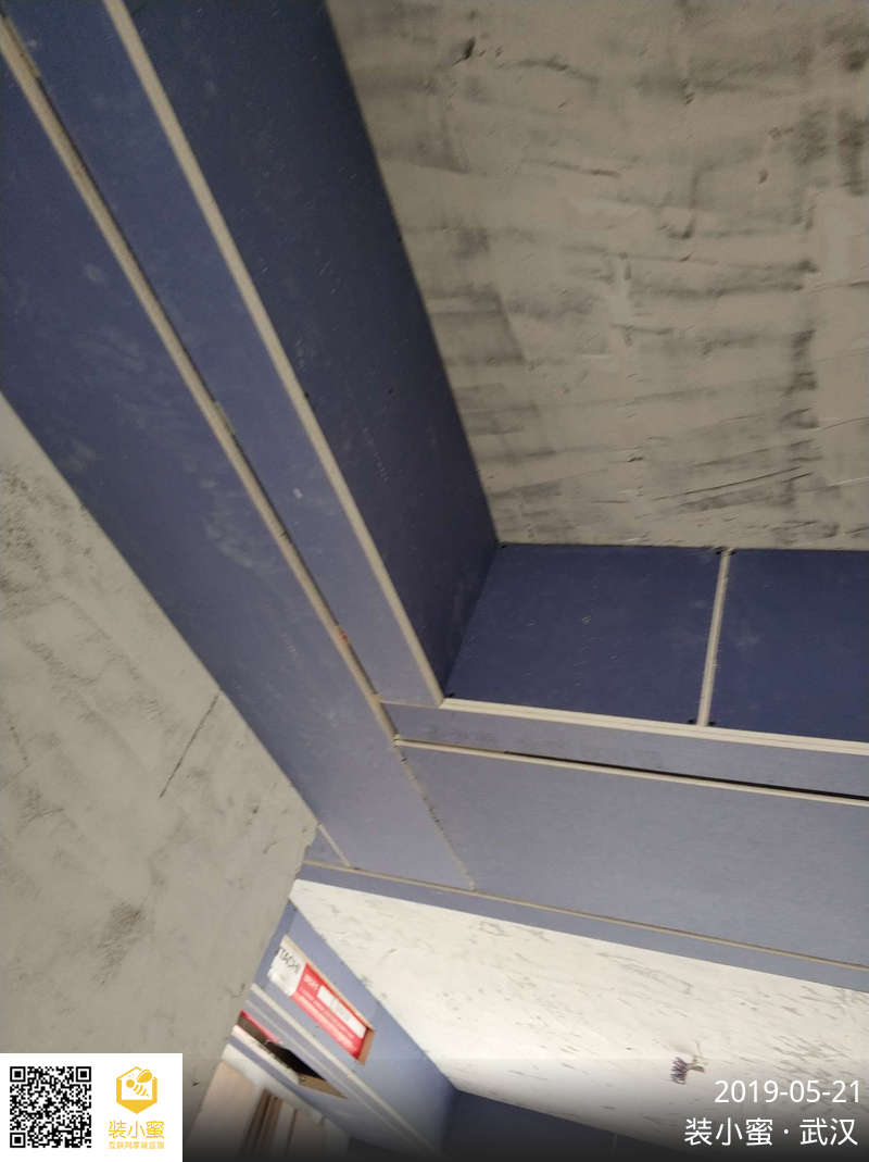

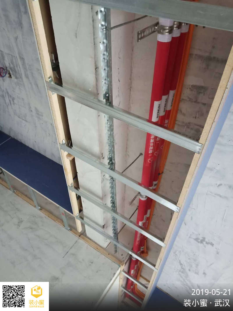

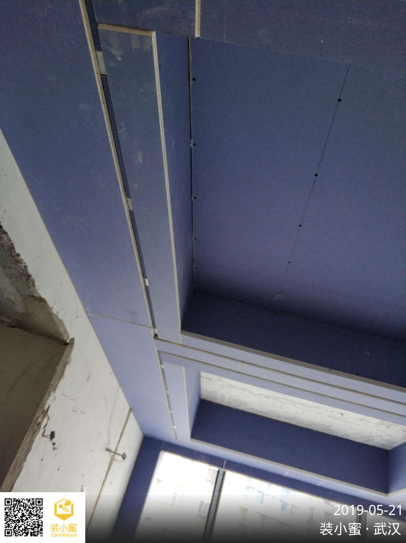

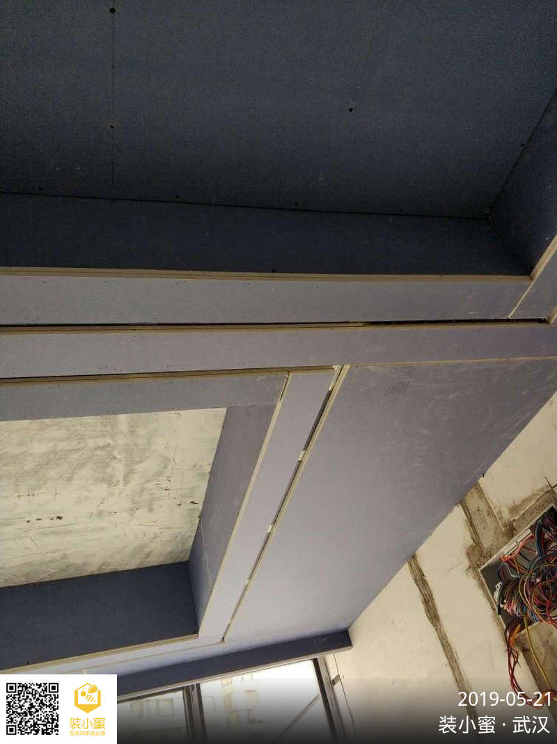

1)吊顶的第二层石膏板没有用罗钉固定,必须要用35mm的罗钉固定。

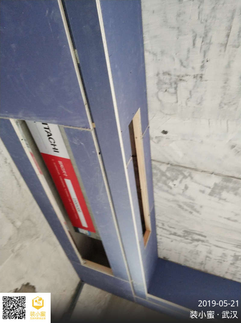

2)卧室和餐厅的石膏板隔墙与地面未做防潮处理,石膏板应离地面提起50mm,防止后期会受潮。
厨房烟道的止逆阀需要提前预埋,施工方做加强防漏烟渗味处理。
——来自装小蜜监理 蔡新发

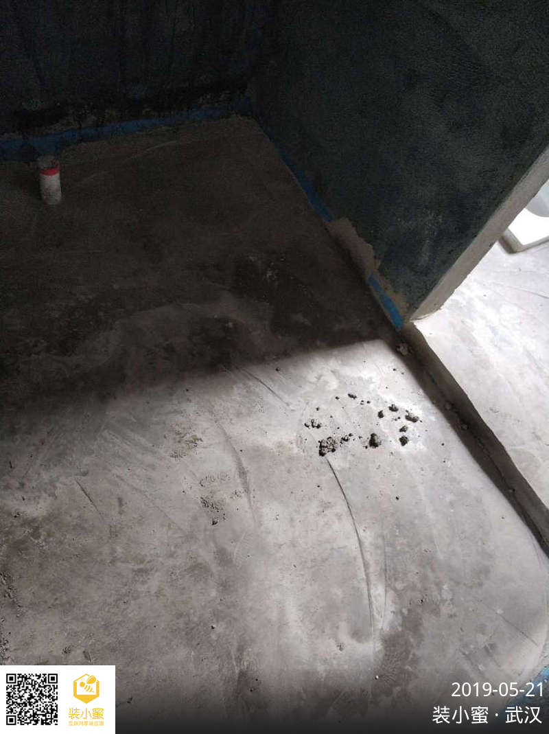

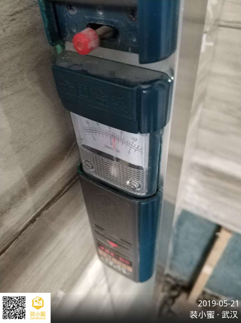

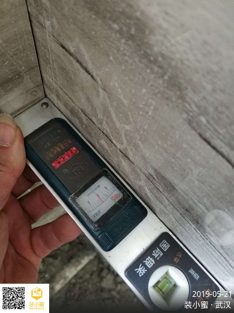

木基层板离地与防潮处理符合要求
已解决隐患:6项
符合标准:25项

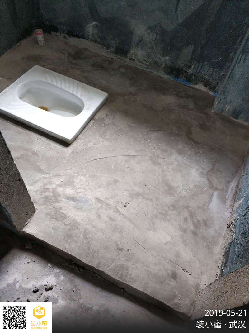

填充层施工与材料使用符合要求

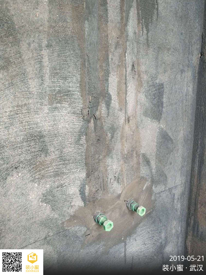

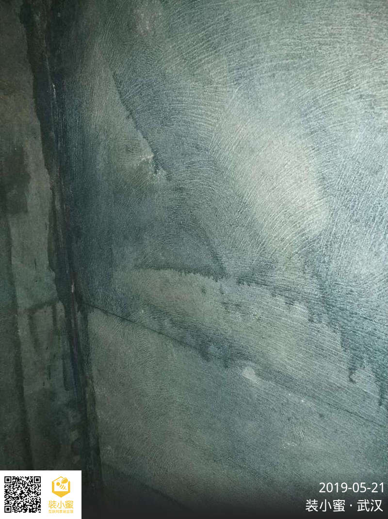

墙面干区防水层施工区域符合要求

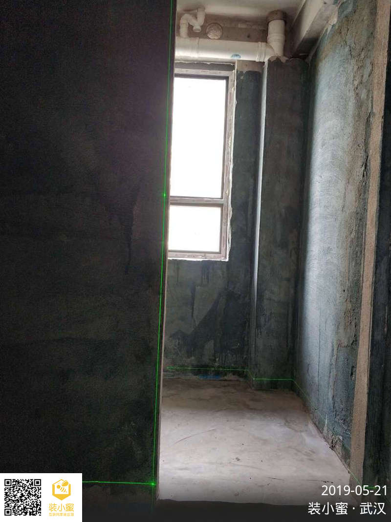

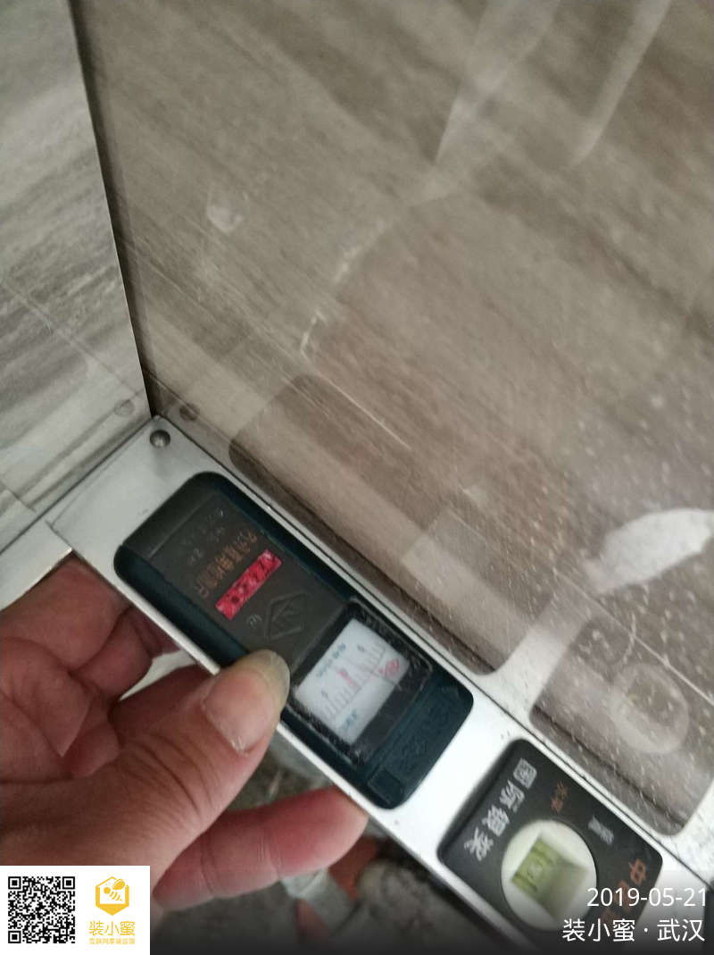

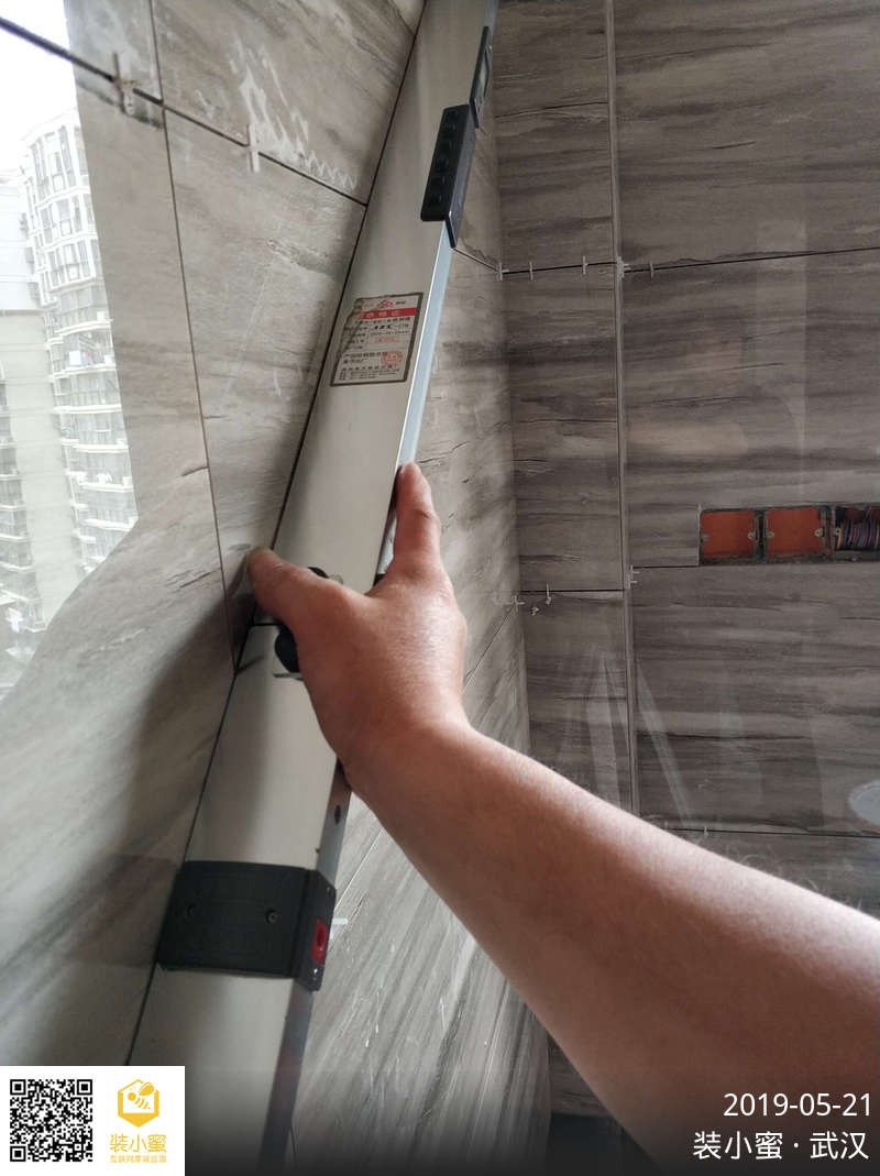

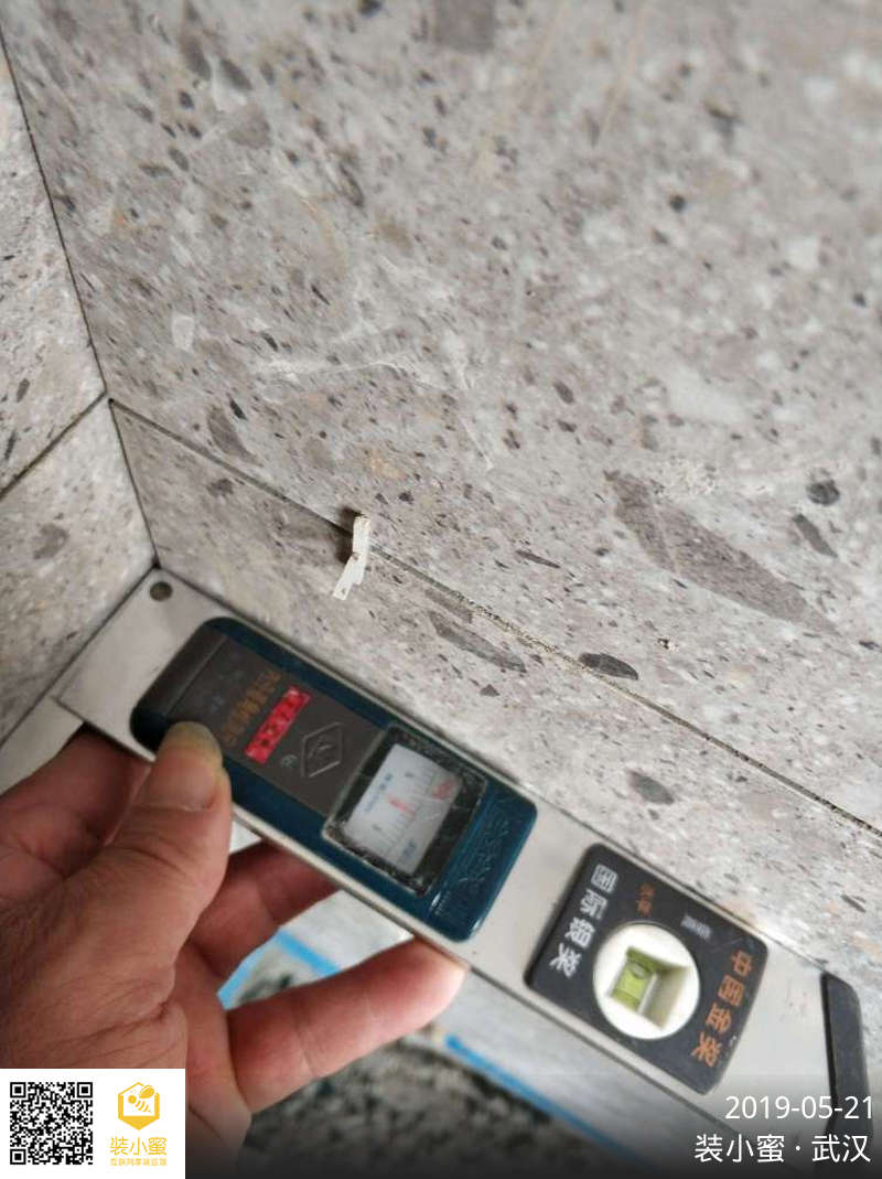

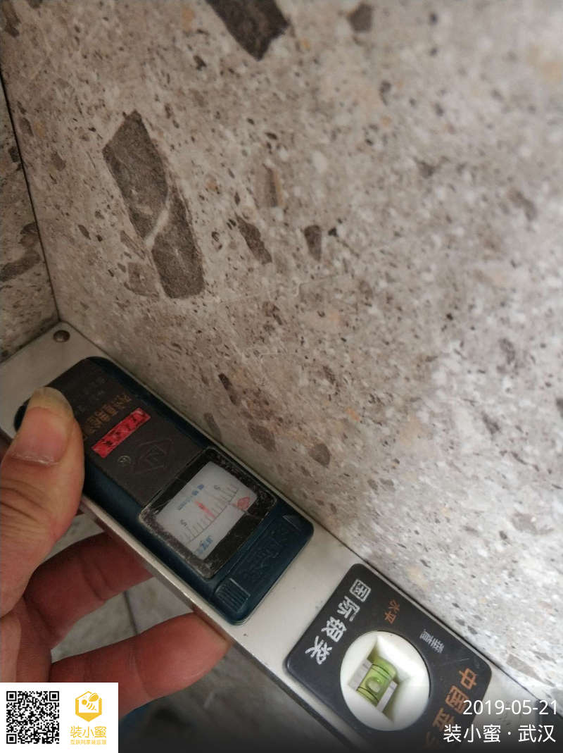

房间或走道区域方正偏差符合要求

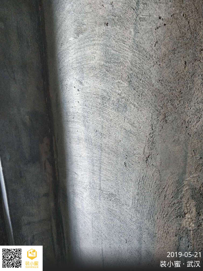

墙面基层表面基本平整

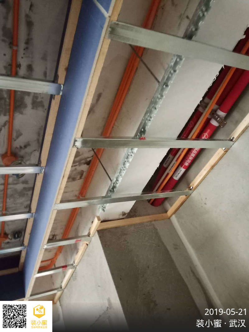

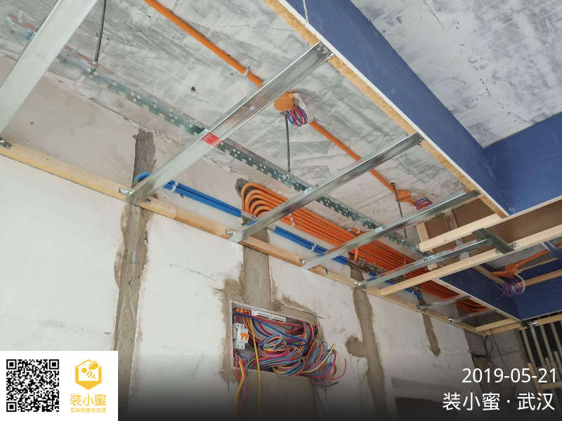

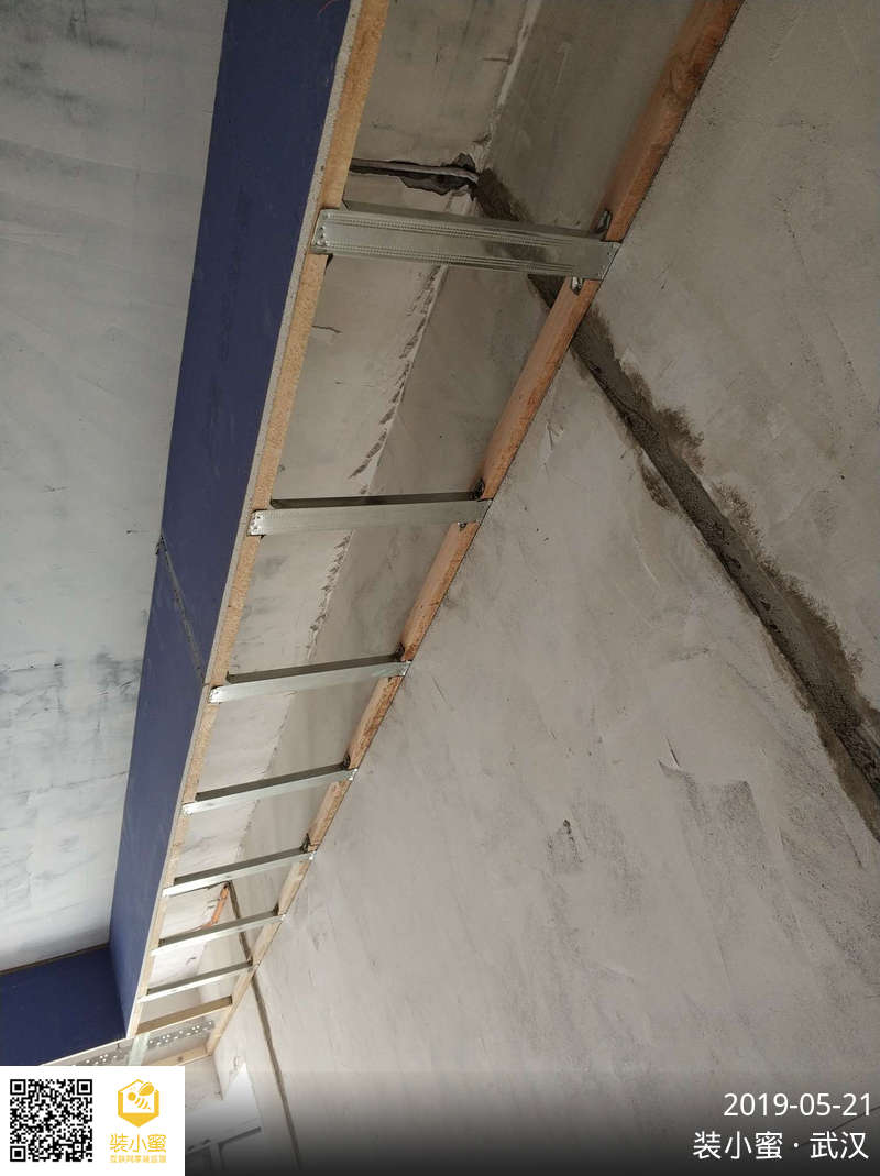

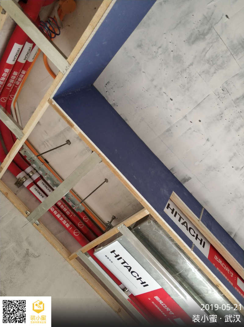

龙骨施工固定符合要求
龙骨规格与用材符合要求
龙骨架固定牢固,间距符合要求

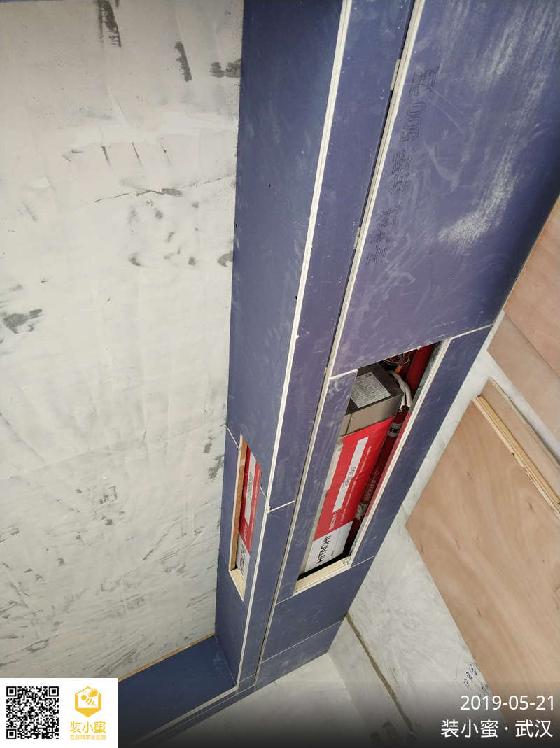

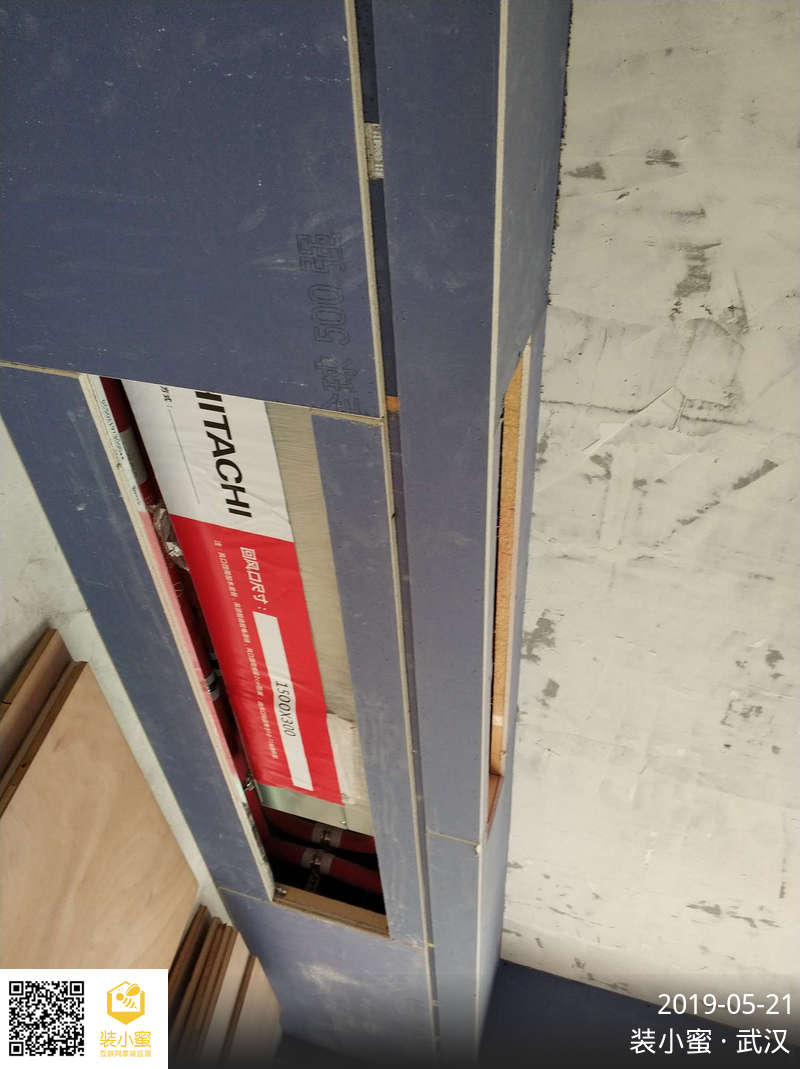

中央空调风口处使用石膏整板安装
木基层板固定牢固

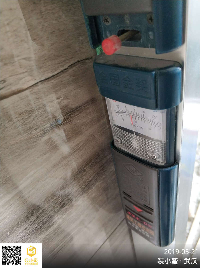

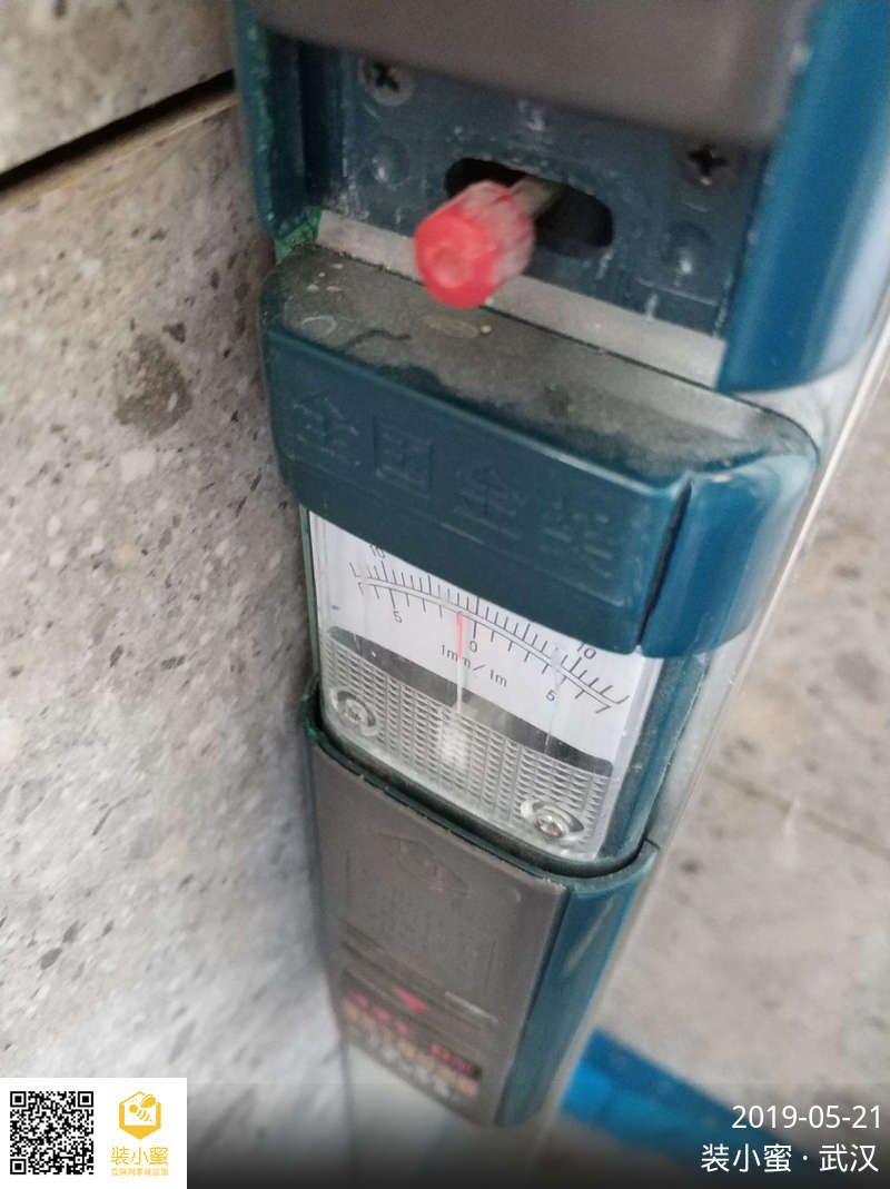

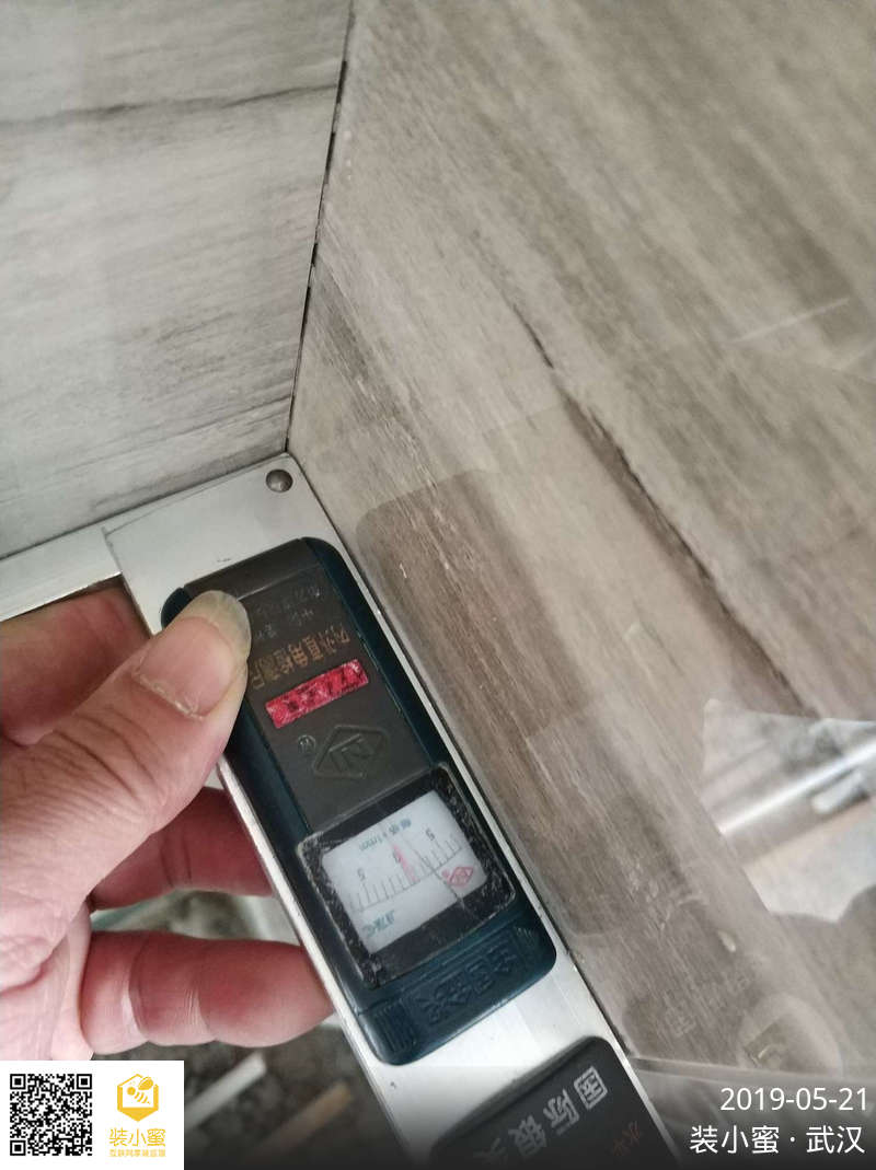

门洞两侧墙面垂直偏差符合要求
基层门洞修正尺寸符合要求
吊杆施工固定符合要求
木吊杆规格与使用符合要求
