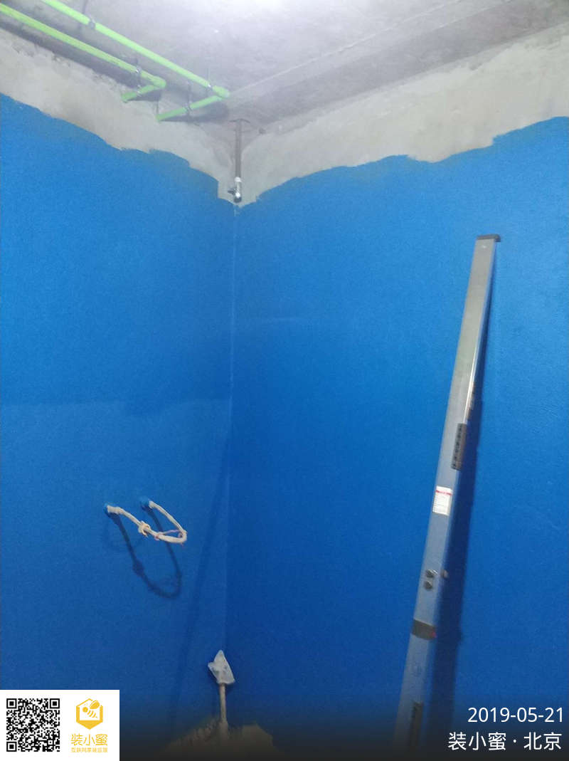

现场检查结果为

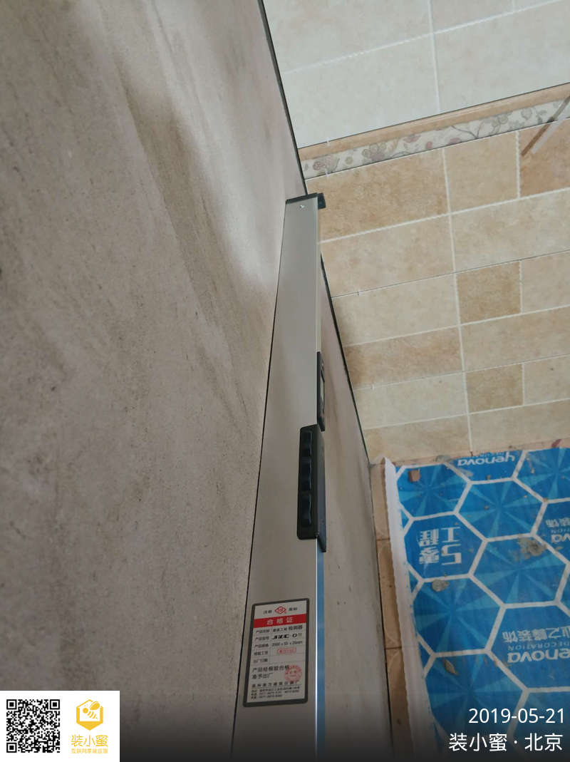

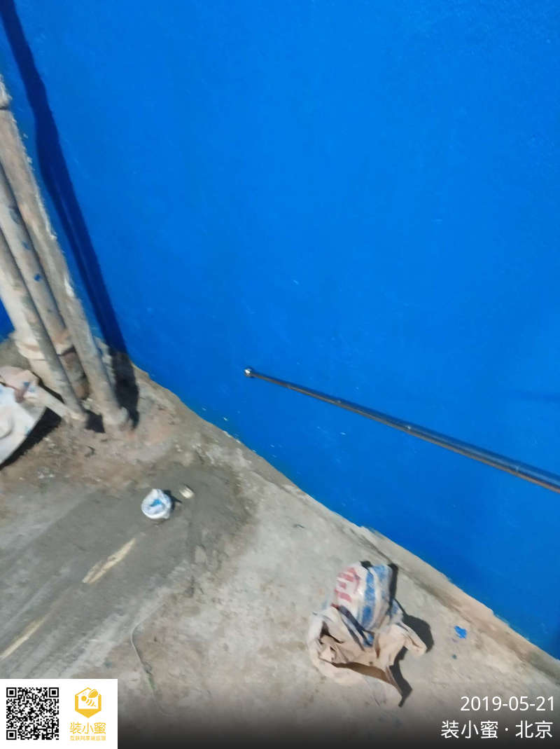

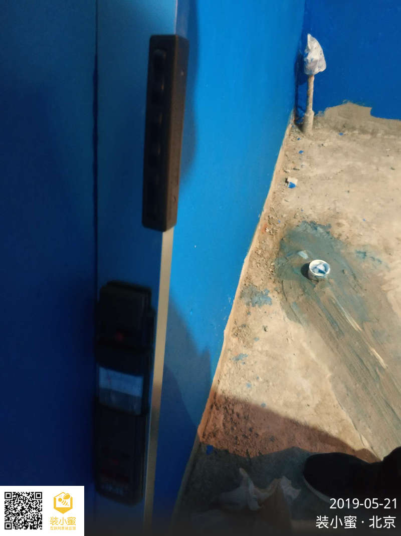

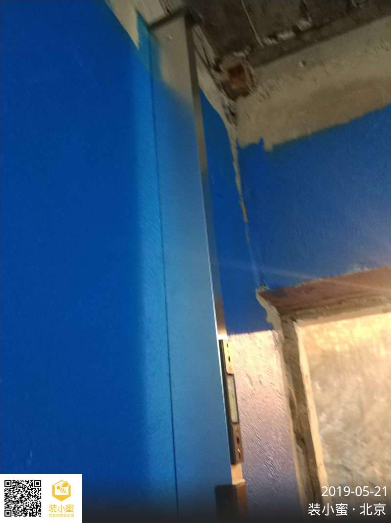

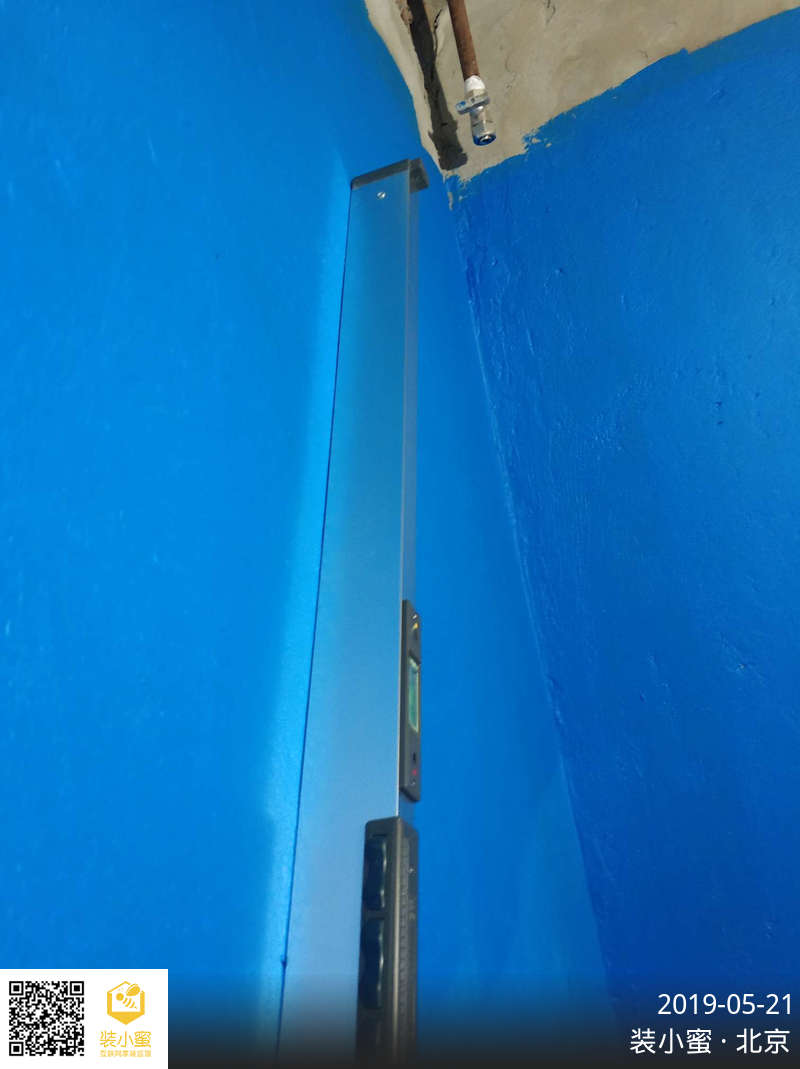

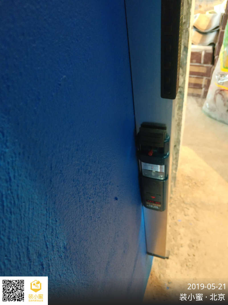

1.卫生间方正度误差≥10㎜,后期需加强处理。

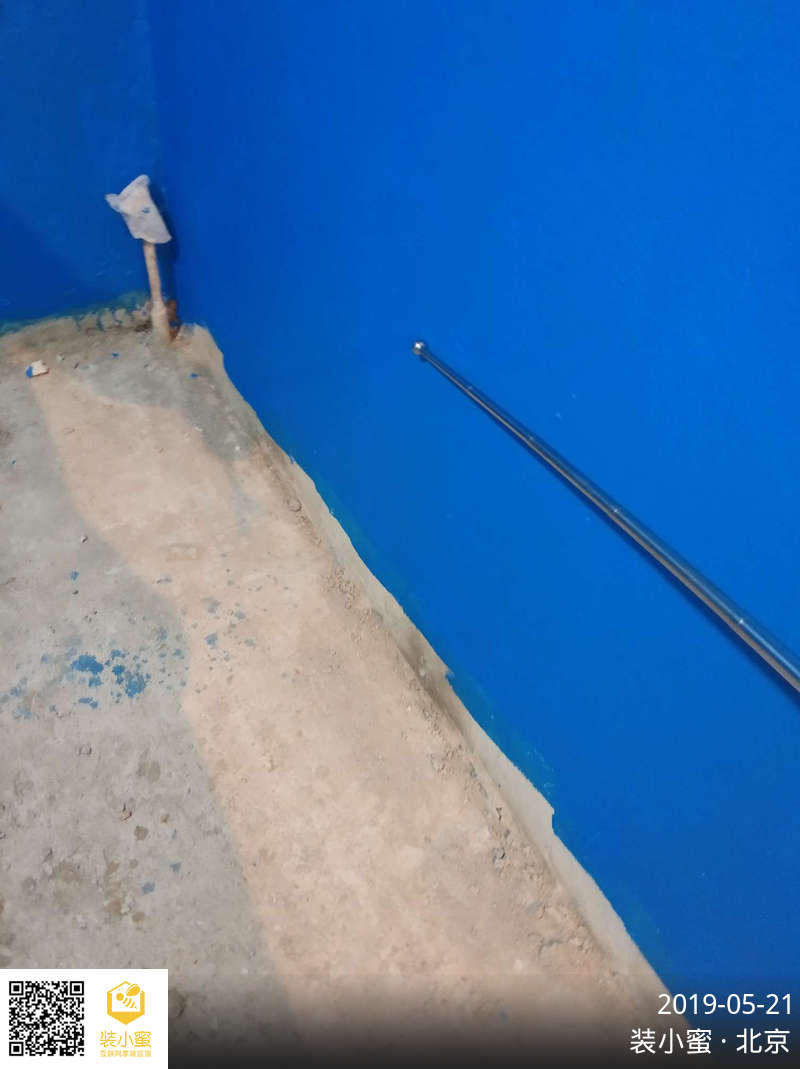

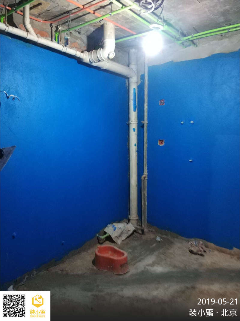

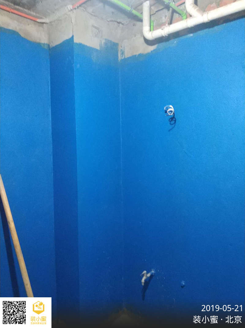

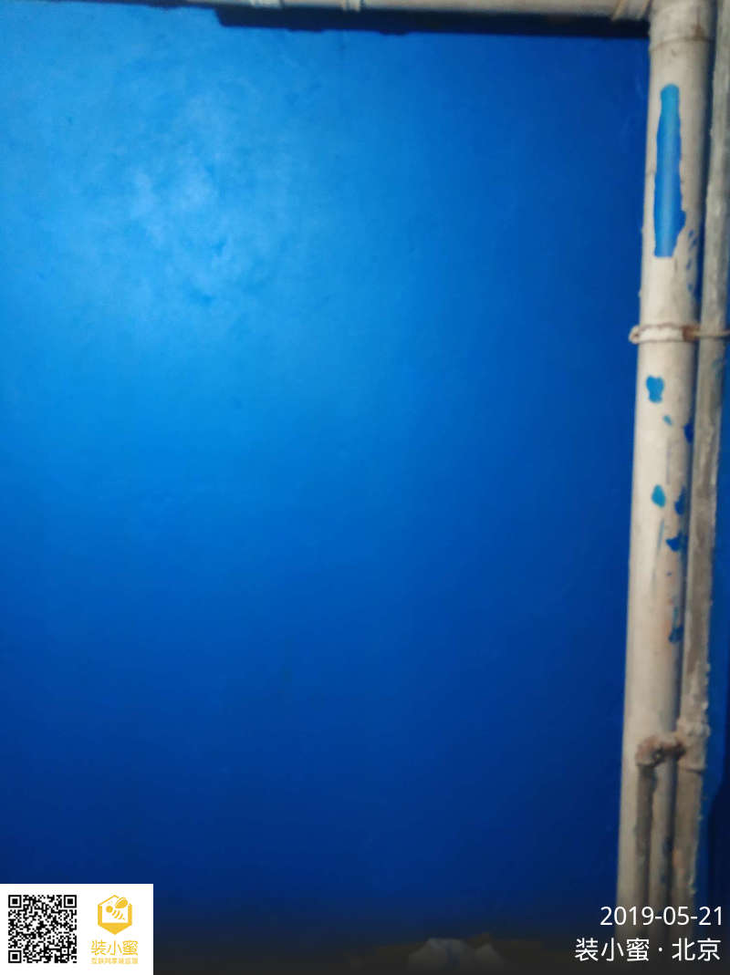

2.由于卫生间管道不砌制立管,管道内需铲除干净后,再刷防水处理,施工方已现场整改。
以上问题已现场施工群告知用户及施工方,请用户督促施工方整改。

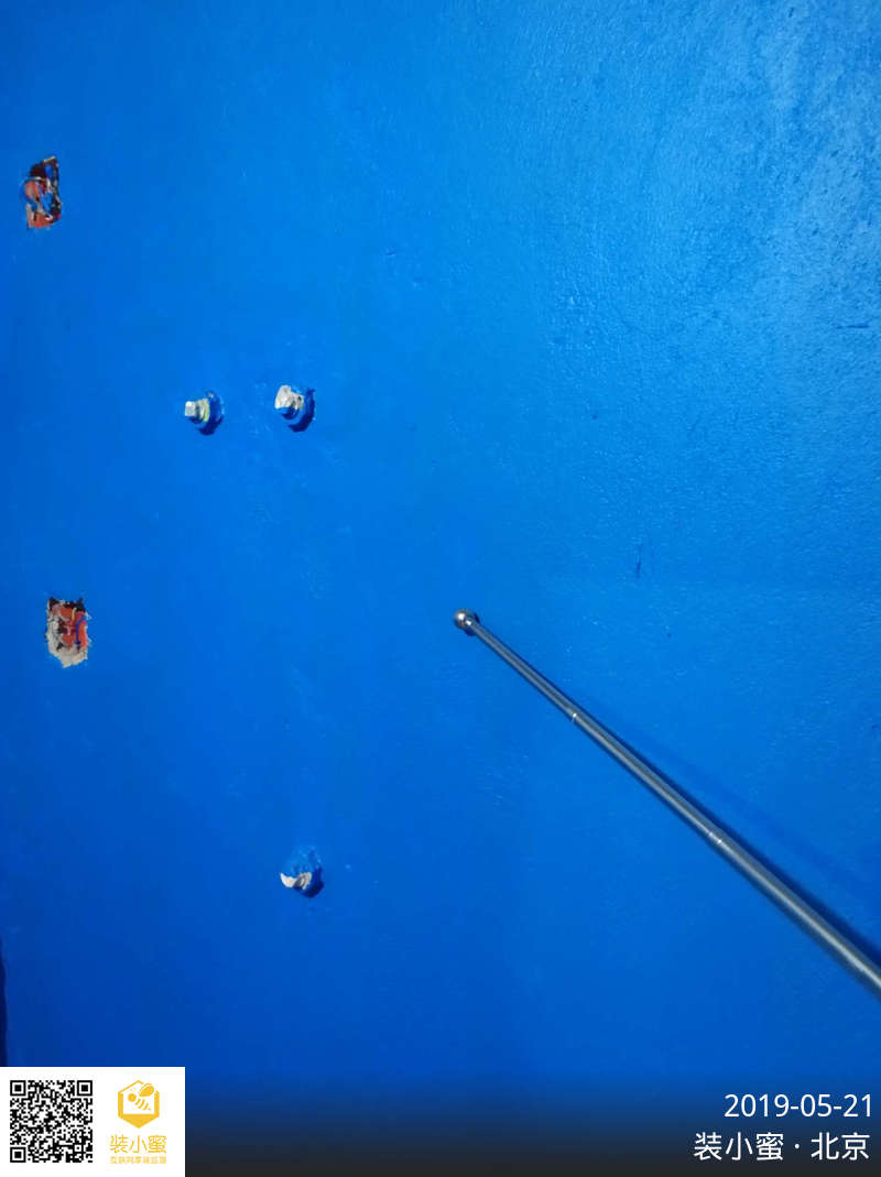

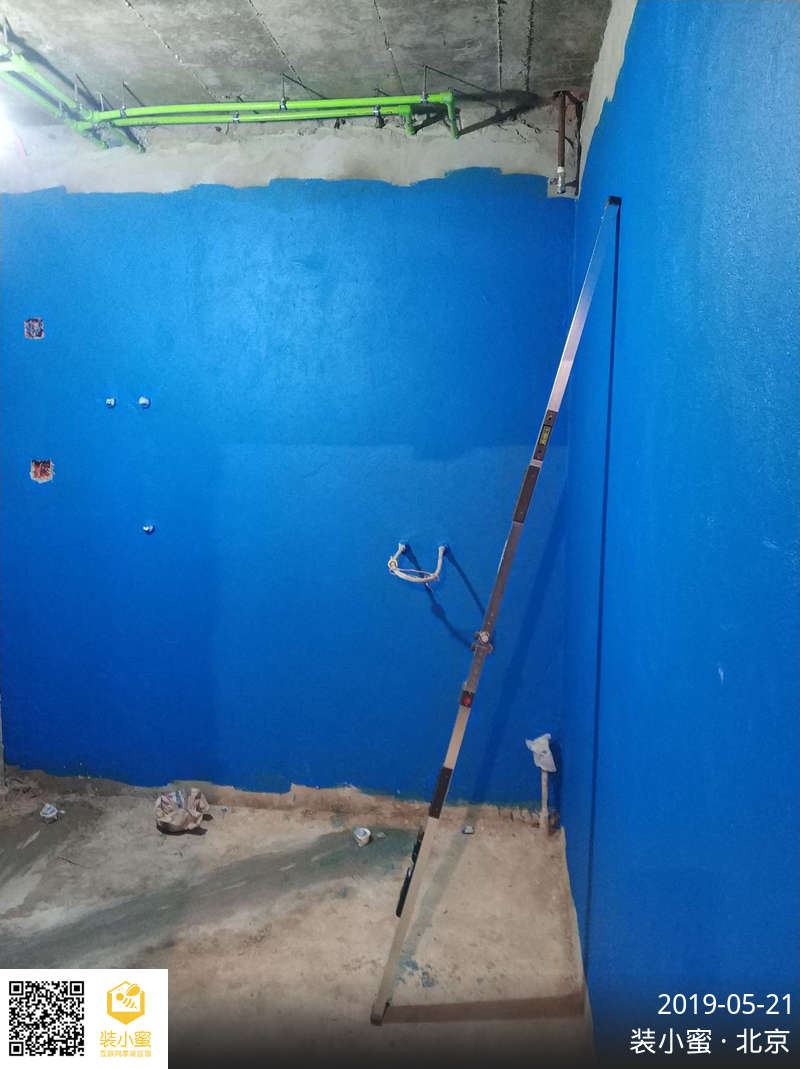

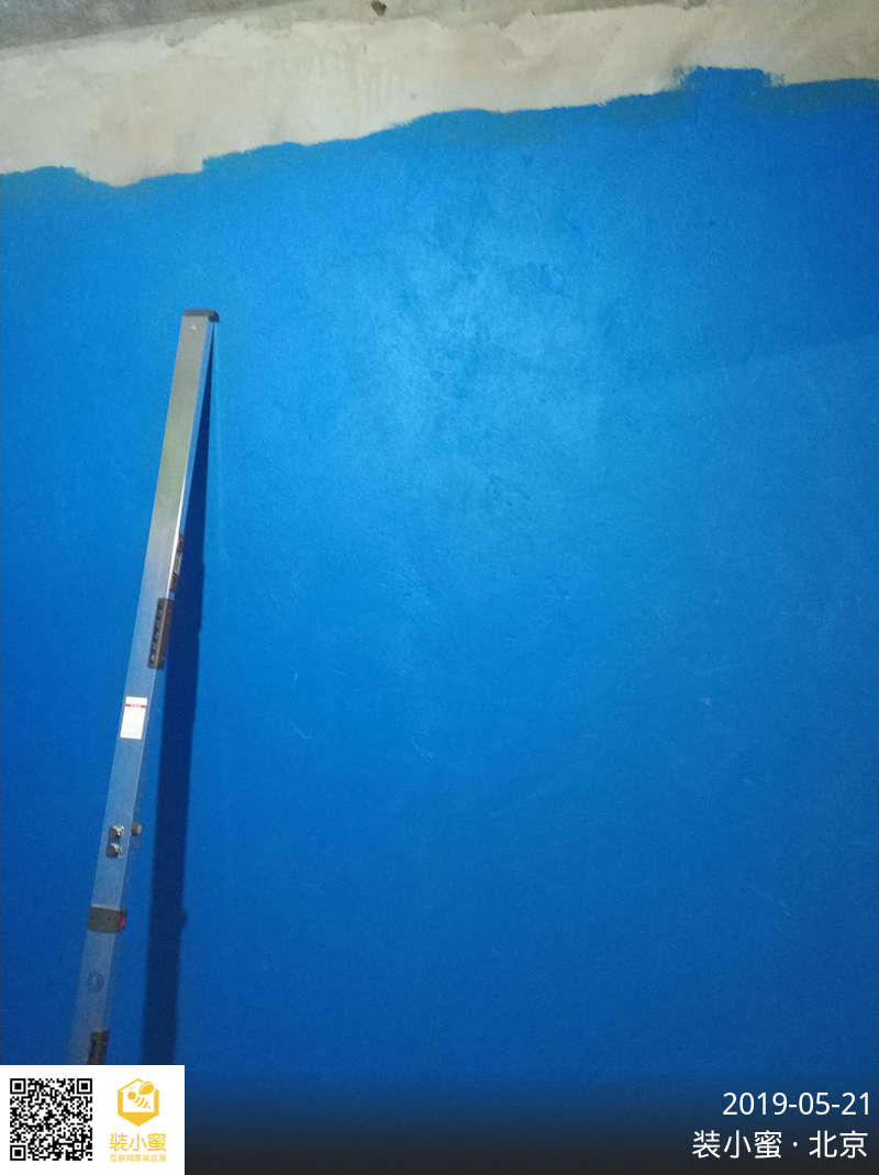

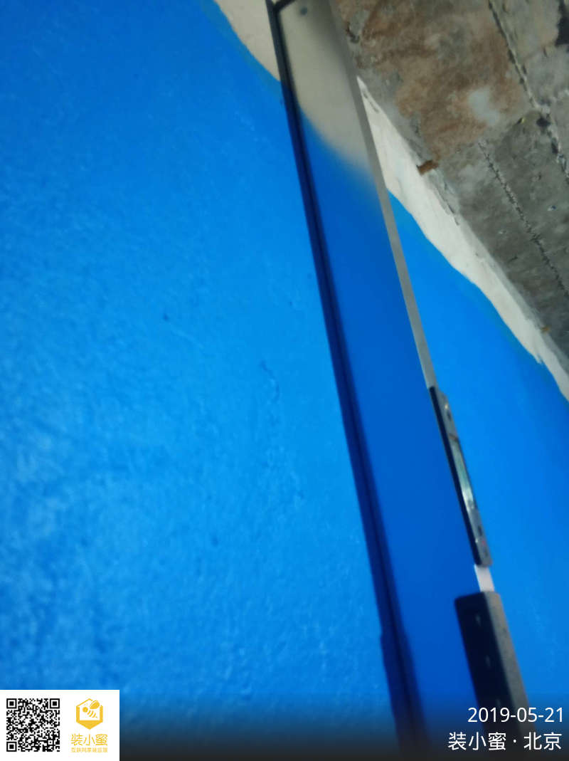

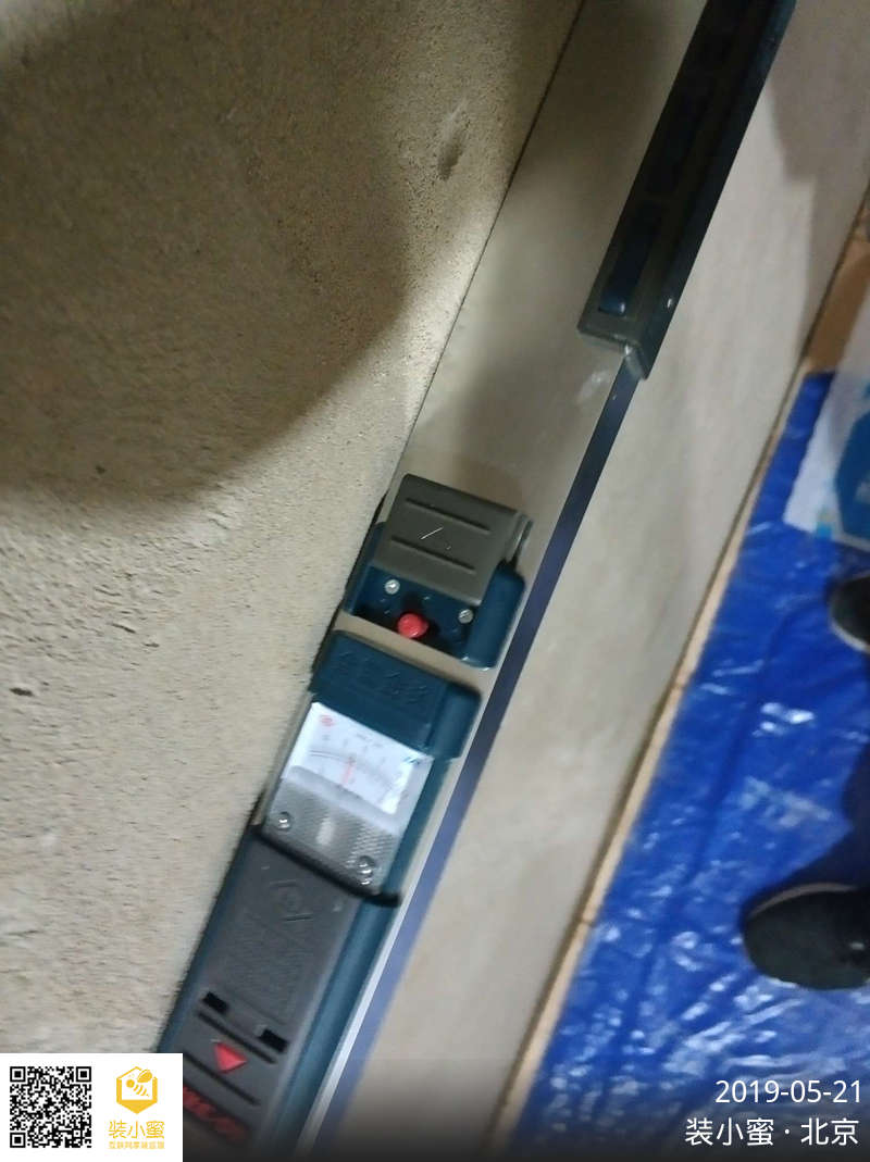

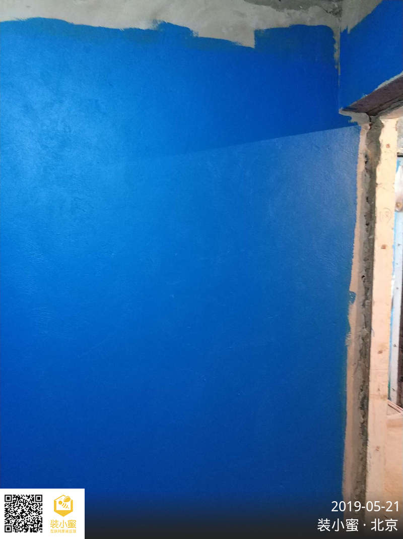

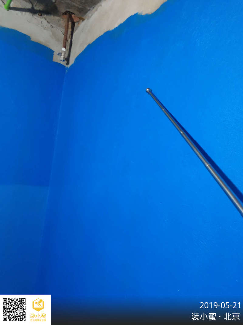

墙面干区防水层施工区域符合要求

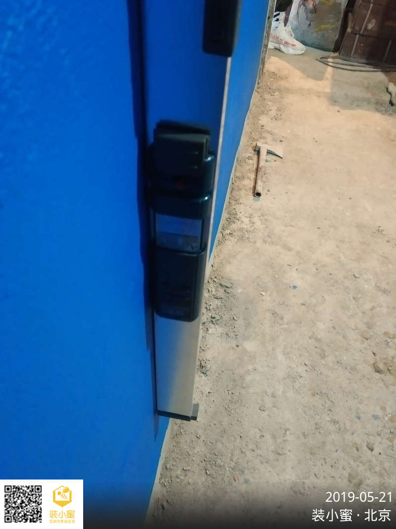

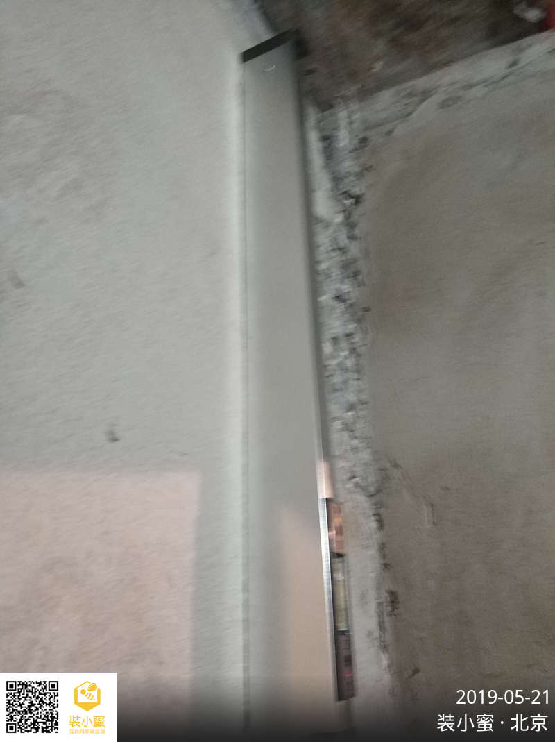

房间或走道区域方正偏差符合要求

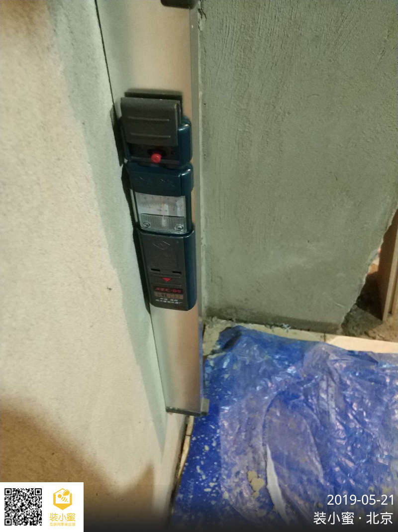

开关高度及定位线已弹,高度检测正确
开关高度及定位线已弹,高度检测正确

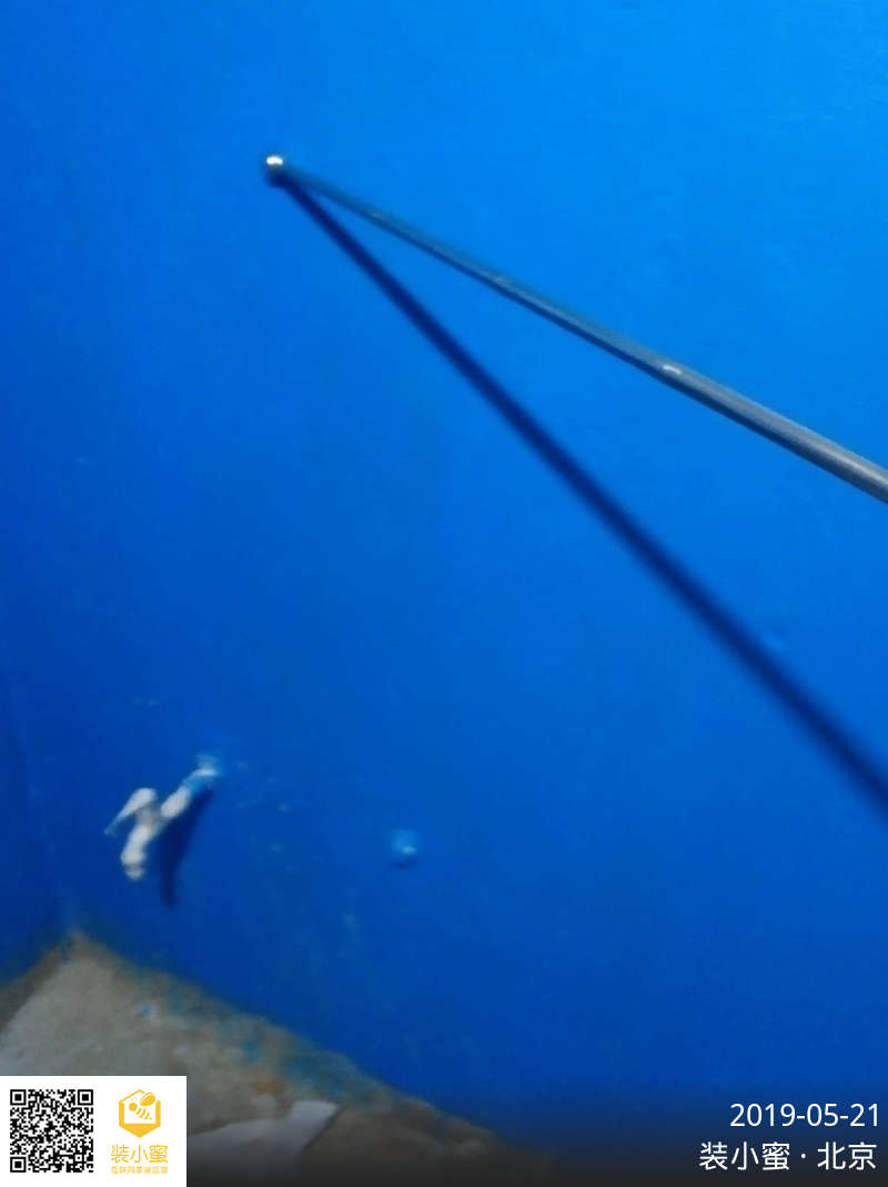

下水管道经通水试验,排水畅通
下水管道经通水试验,排水畅通

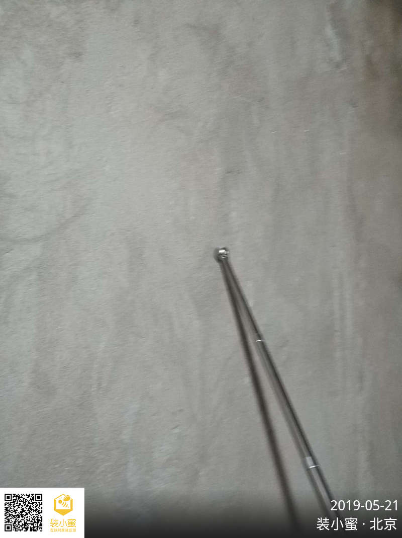

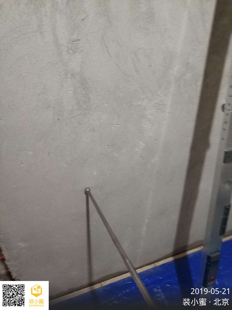

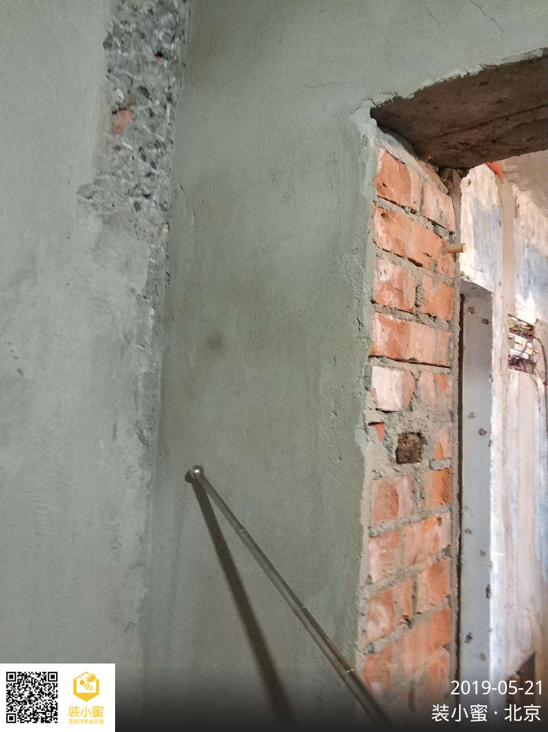

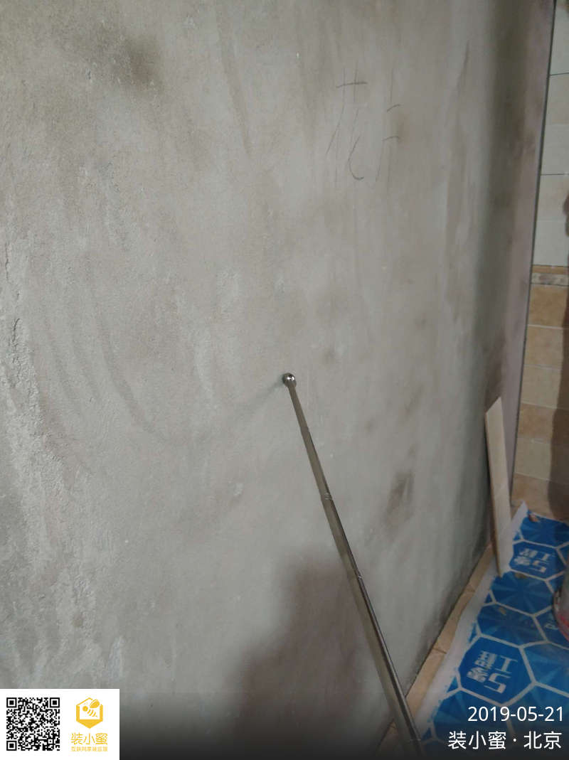

墙面基层表面基本平整
