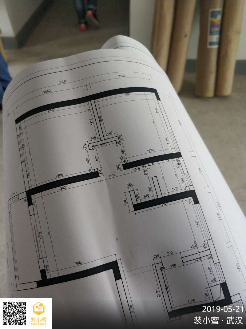

3.设计师确认,拆除及新砌墙位置。要求施工方,拆除时,切割机开槽,防止旁边空鼓。阳台保温层需拆除,墙,顶腻子需铲除。

已将图纸与预算在现场作了对照
