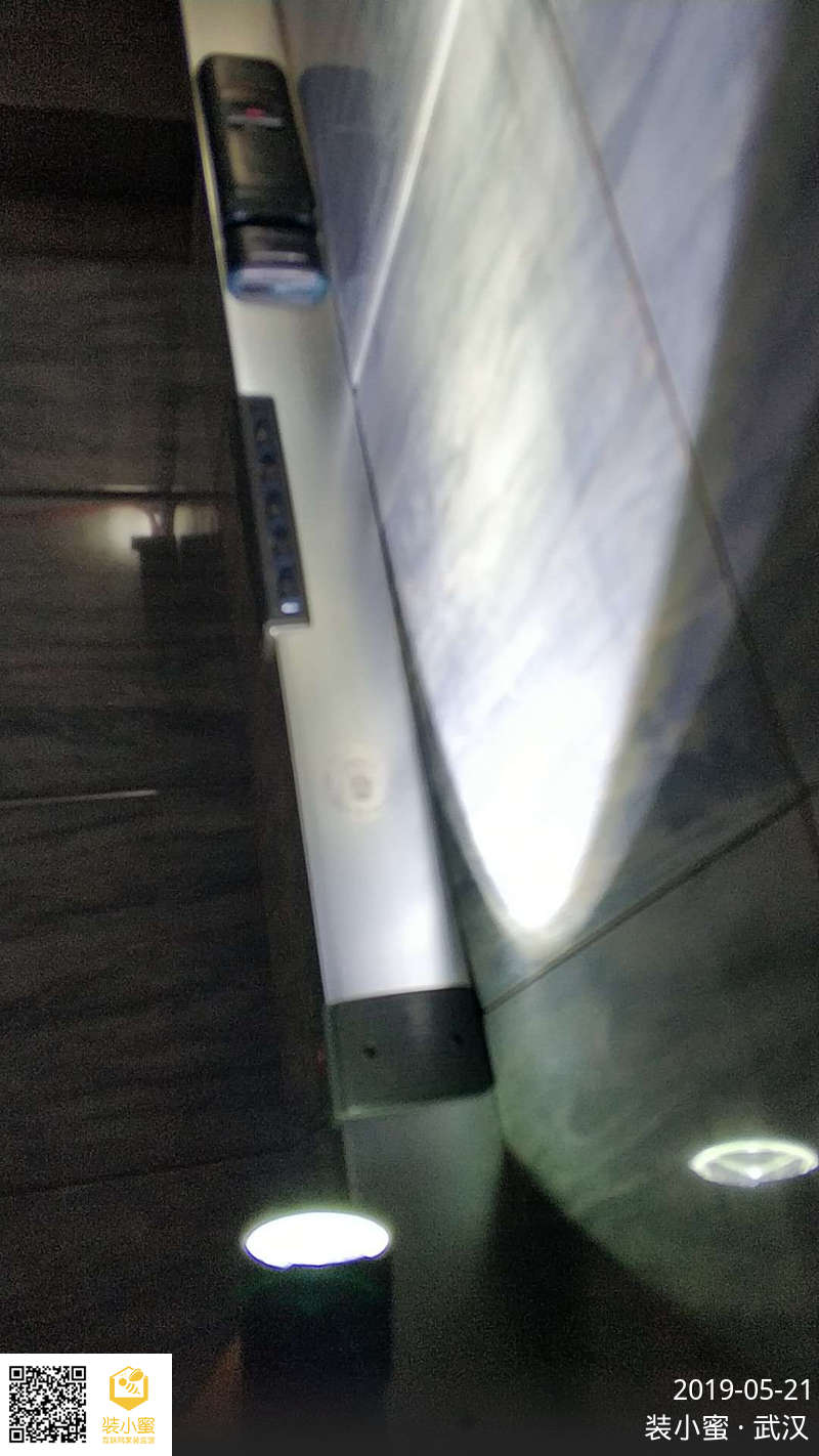

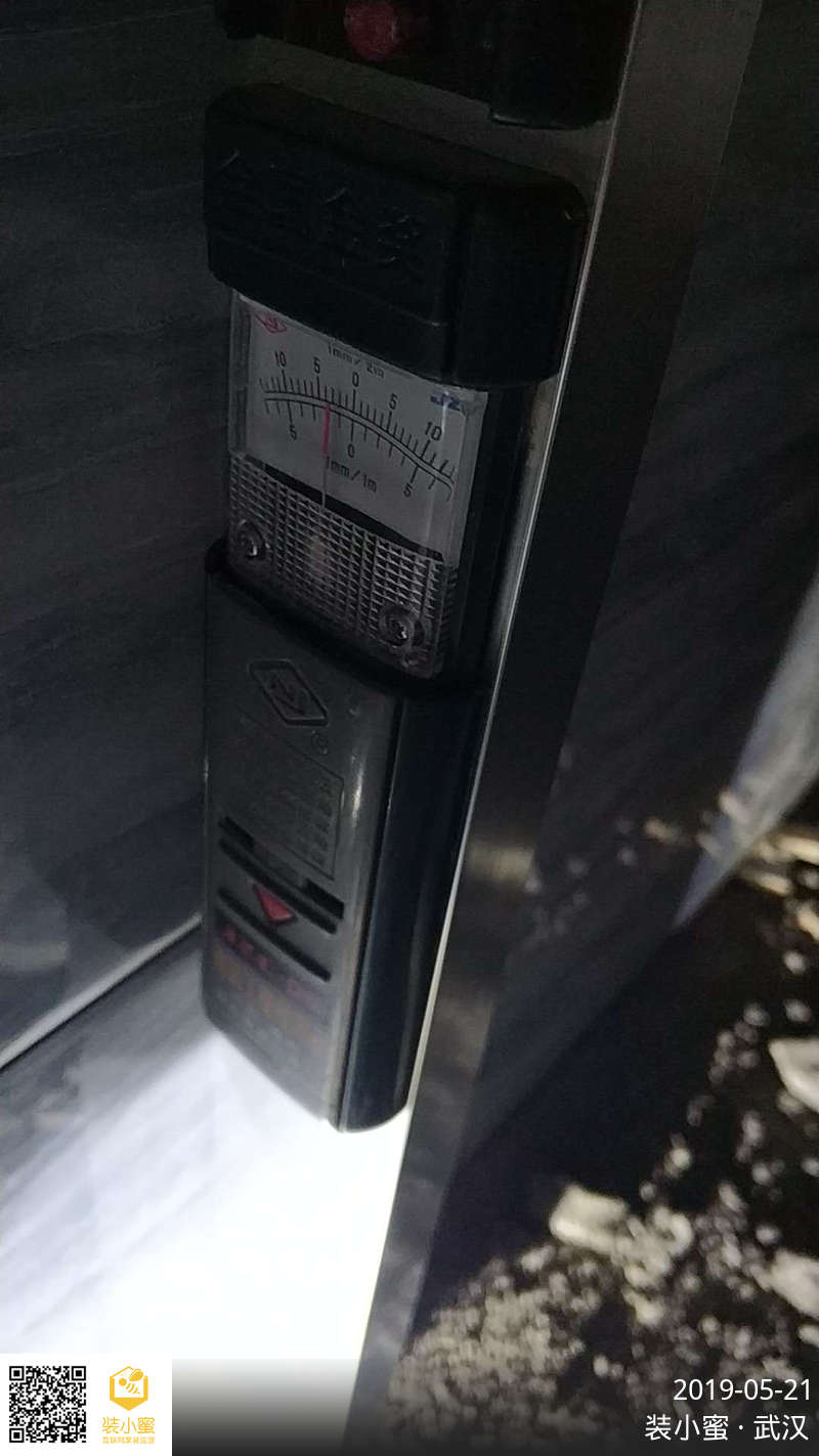

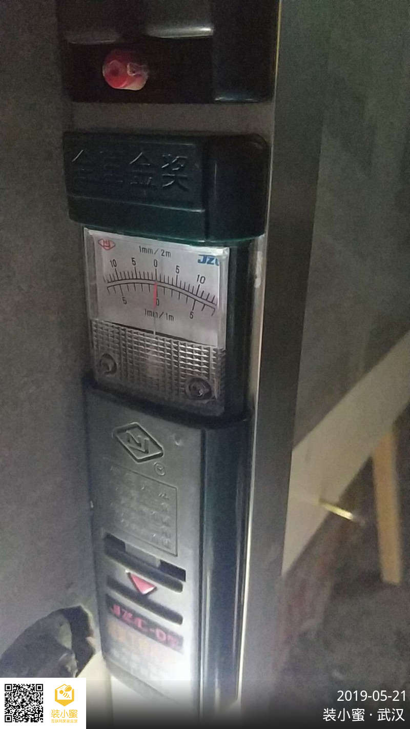

3.木制柜体方正牢固,色泽一致,背板处已粘贴防潮膜。

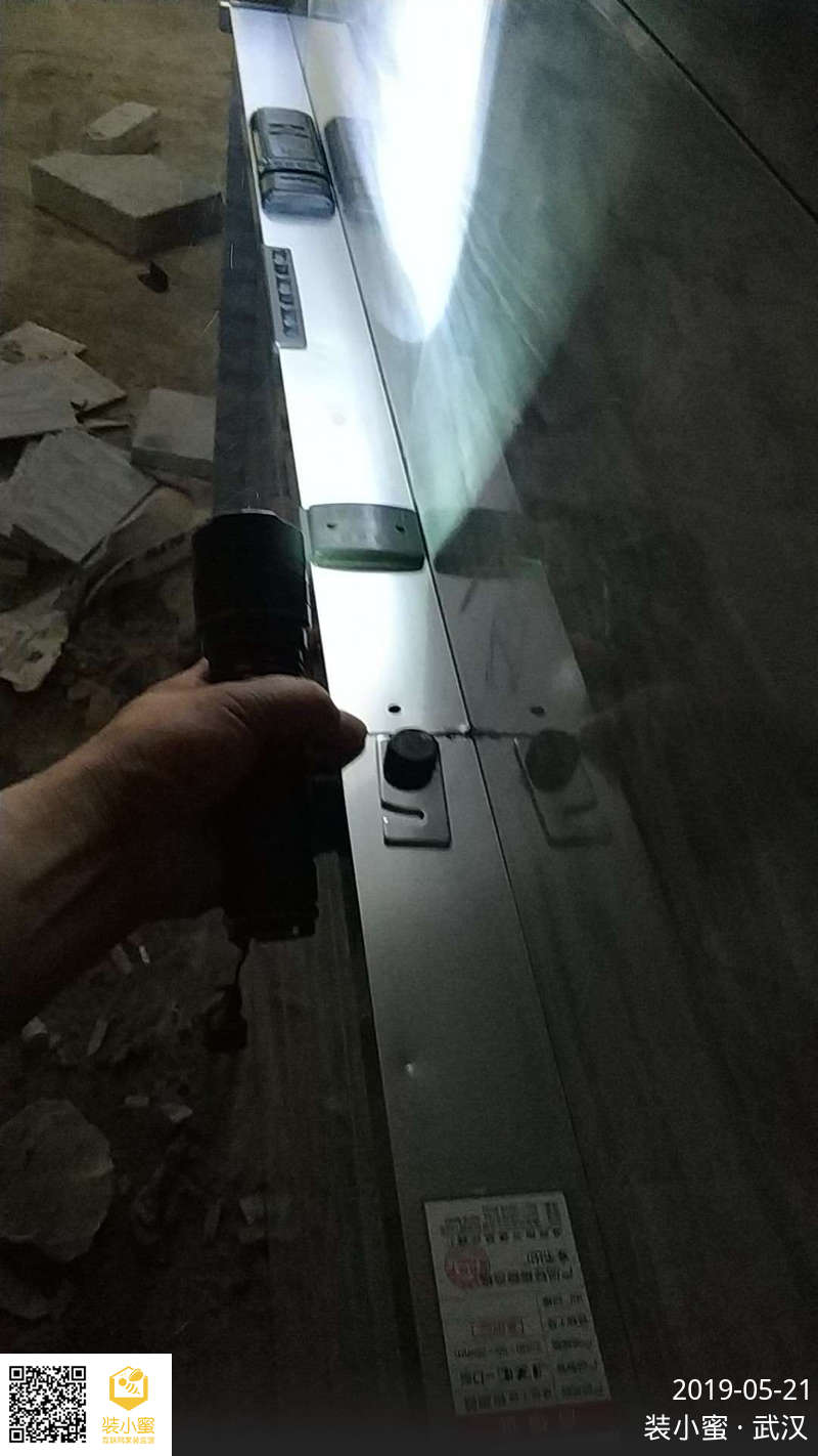

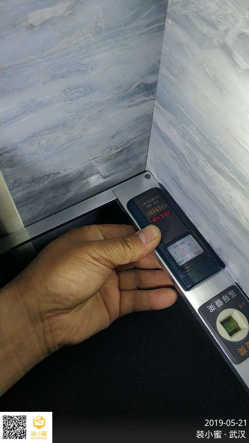

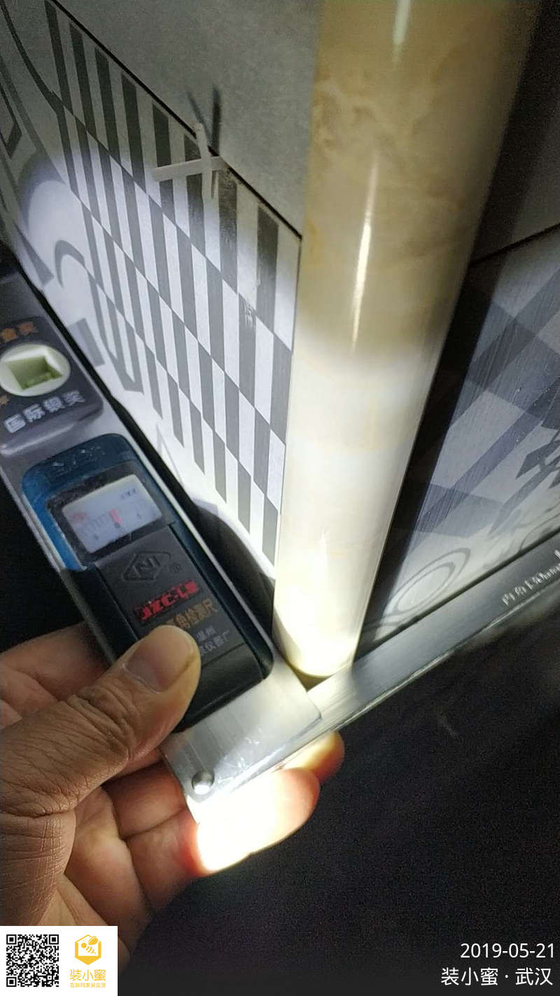

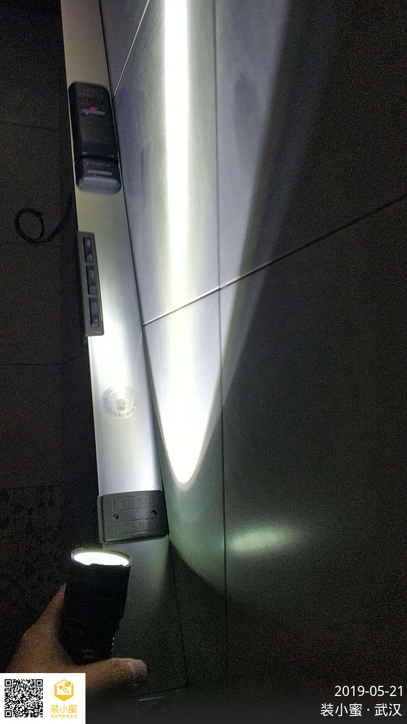

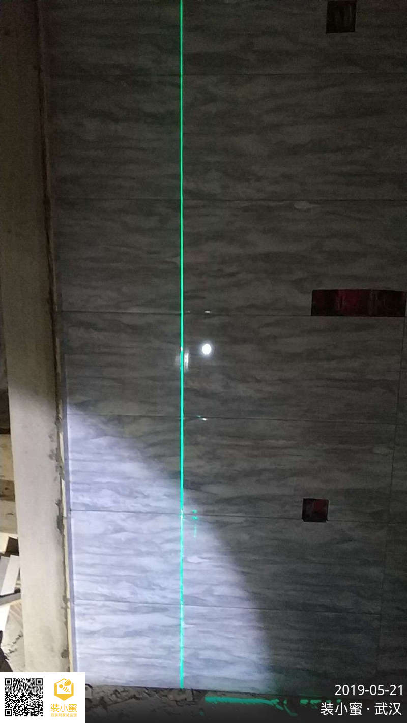

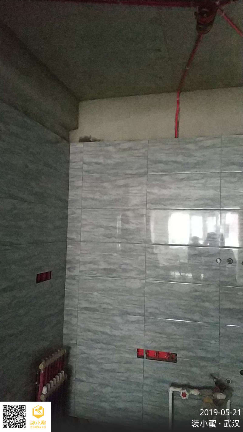

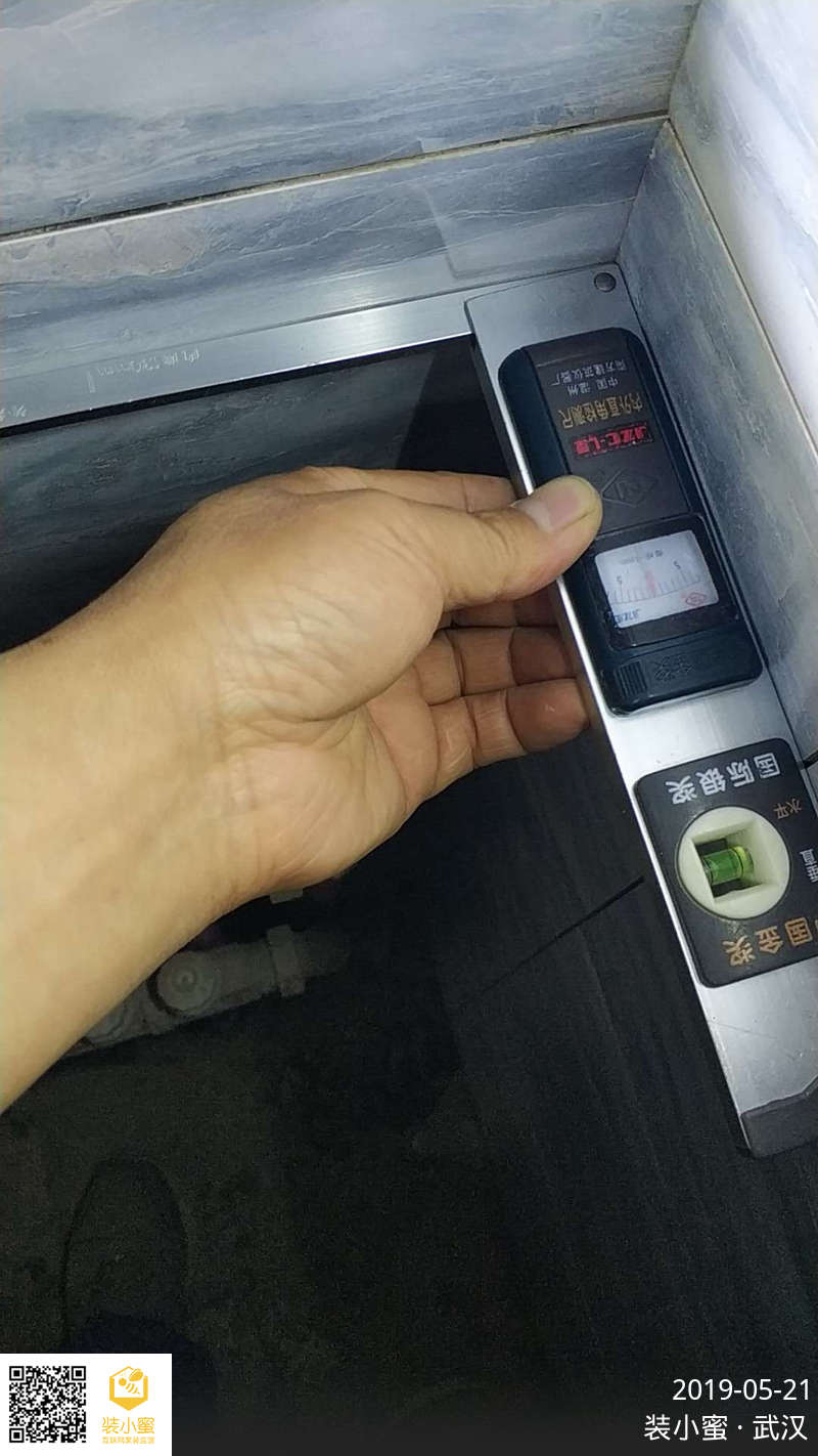

4.墙砖已粘贴,缝隙均匀,表面平整,阴阳角方正,垂直良好。

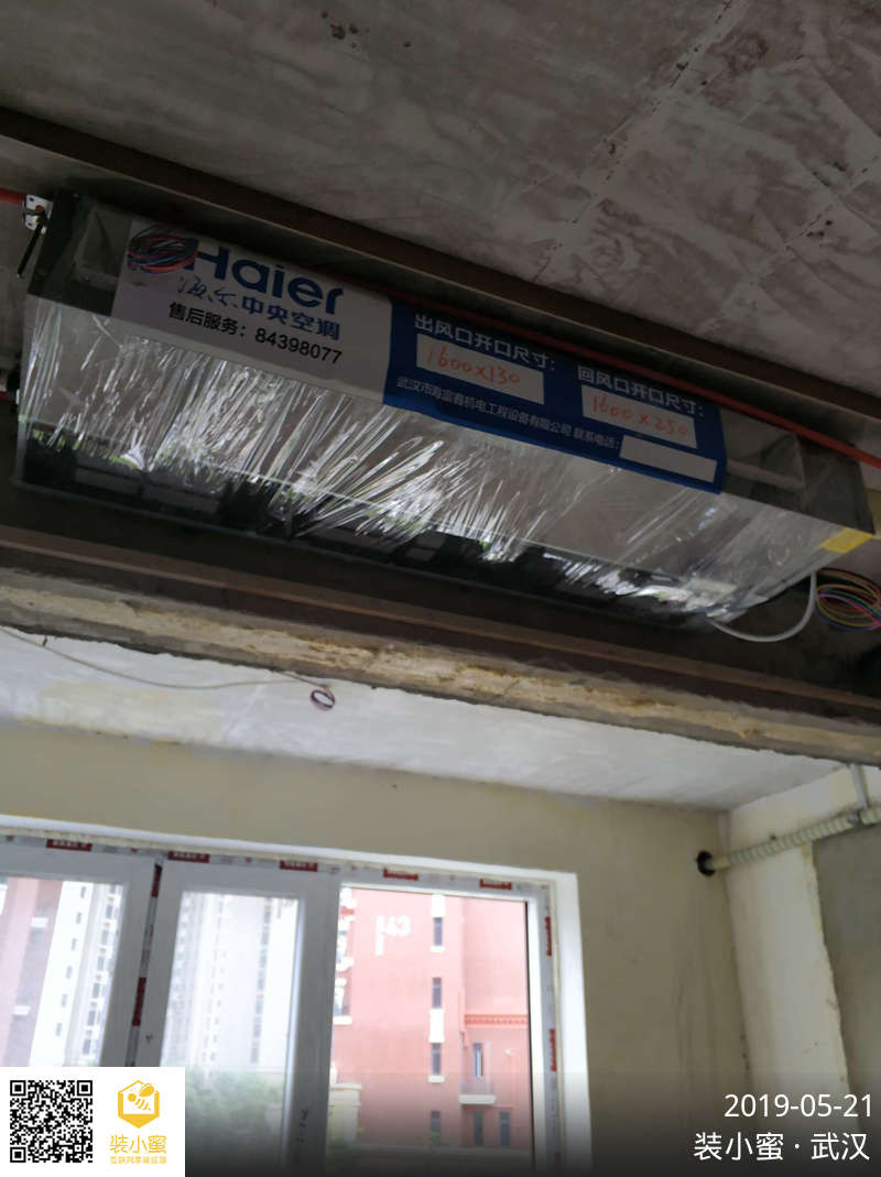

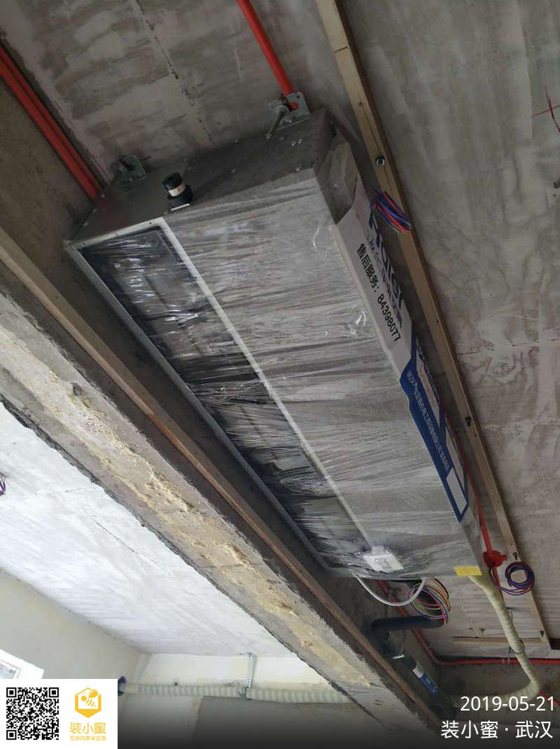

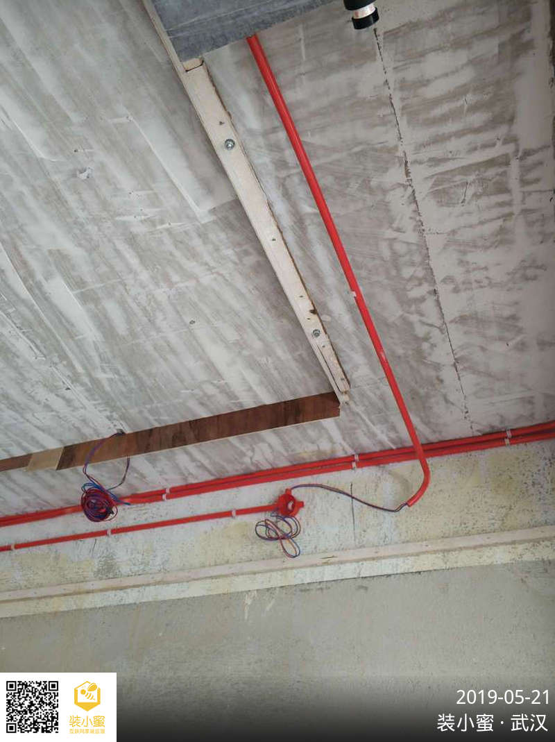

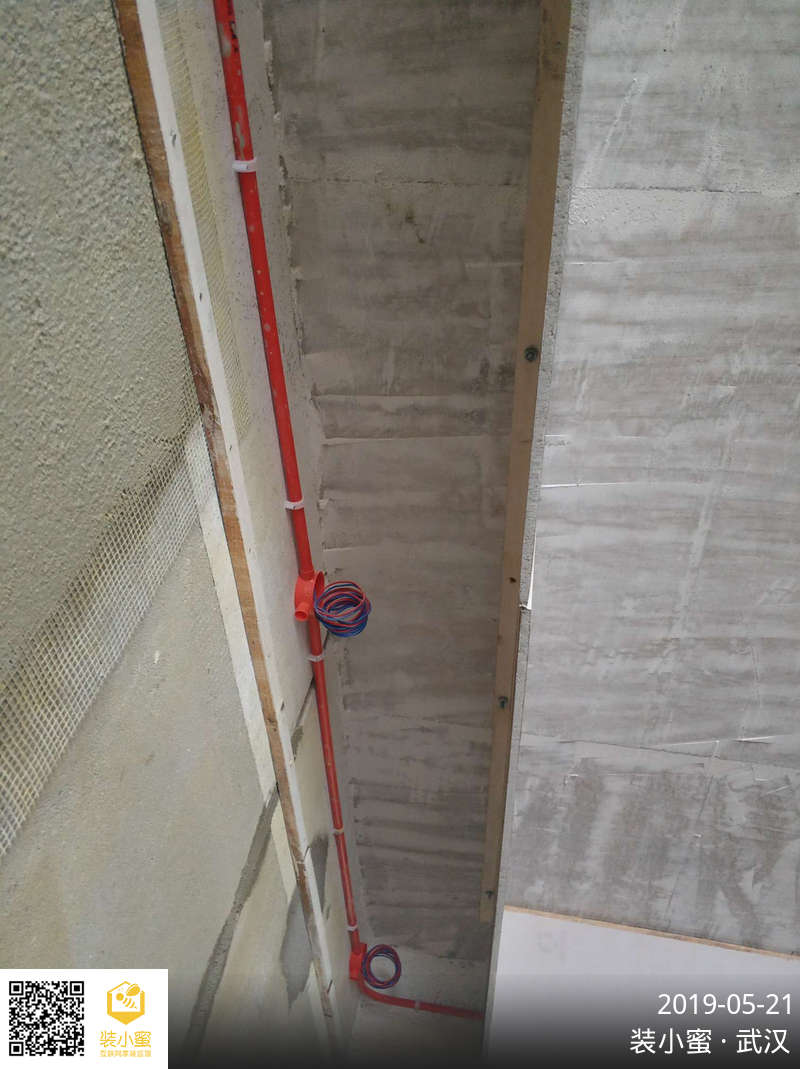

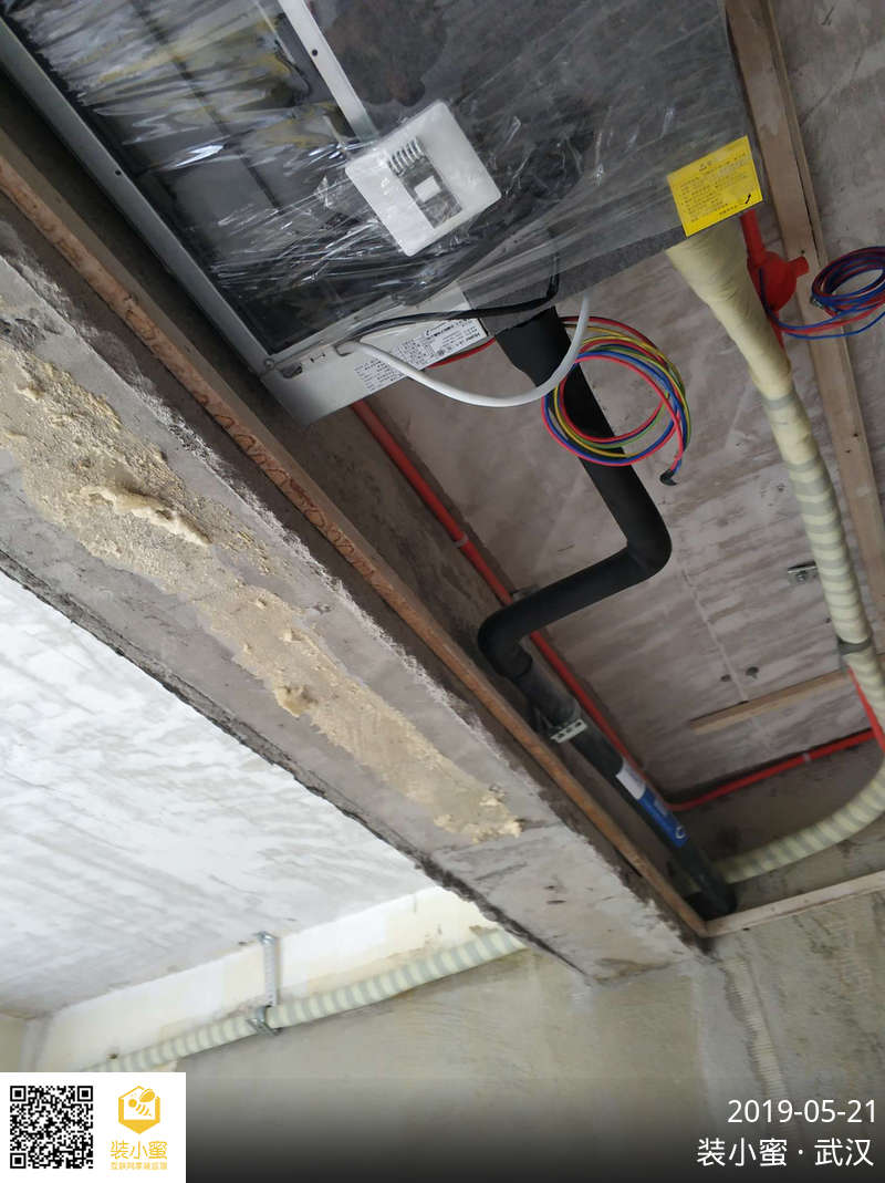

5.木工在进行吊顶,顶龙骨已加膨胀螺丝固定,木龙骨已涂刷防火涂料。
6.与师傅沟通工艺,需注意施工安全。
本次未发现隐患项。
1.付龙骨间距300或400mm,付龙骨之间安装横撑龙骨,固定石膏板的拼接缝。
2.吊顶侧立石膏板也应有龙骨基层,木方应涂刷防火涂料。
3.吊顶时底板托立板;石膏板与龙骨用自攻钉固定(板边钉距150-170,板中钉距200-220);
4.石膏板拼接缝应留5mm左右的缝隙或v形坡口,短边应错位不形成十字通缝;
4.石膏板表面平整不得有折裂、掉角、翘角,平整度、直线度、高低差误差≤3mm,拐角处空调风口处石膏板整板套割(风口位置注意,是否需进出风口对称或与门洞对称)。

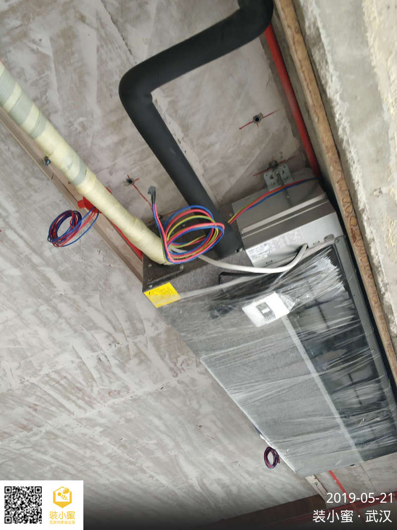

内外机安装位置已经确定
外机表面无明显外伤,已作固定
内机固定牢固,固定方式符合要求
冷媒管道安装符合要求
排水管道安装符合要求
木吊杆规格与使用符合要求
龙骨施工固定符合要求
