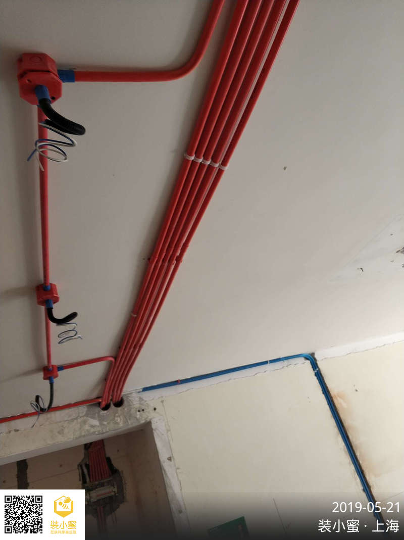

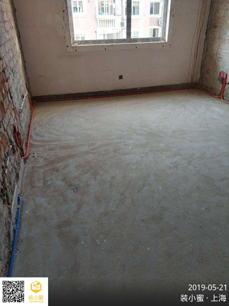

施工进度正常,需要继续保持。水电隐蔽施工完成。
1、客厅卧室墙面开槽内电管局部未单独固定;2、强电箱内部分回路空气开关偏小,与线径不匹配;3、客厅卧室墙面旧暗盒未拆除后进行封堵;4、衣帽间顶面有渗漏现象,需要通知物业及楼上邻居进行处理;5、卫生间地面一根旧管道未拆除。以上问题已告知施工队,需要共同督促施工队进行整改。
——来自装小蜜监理 胡军明
灯头盒固定牢固,安装符合要求
线管(软管)线盒阻燃性能符合要求
