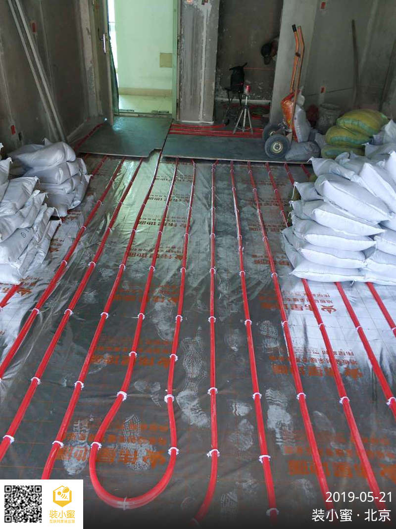

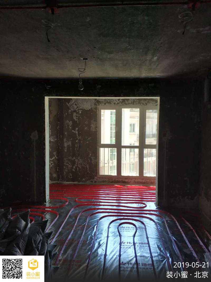

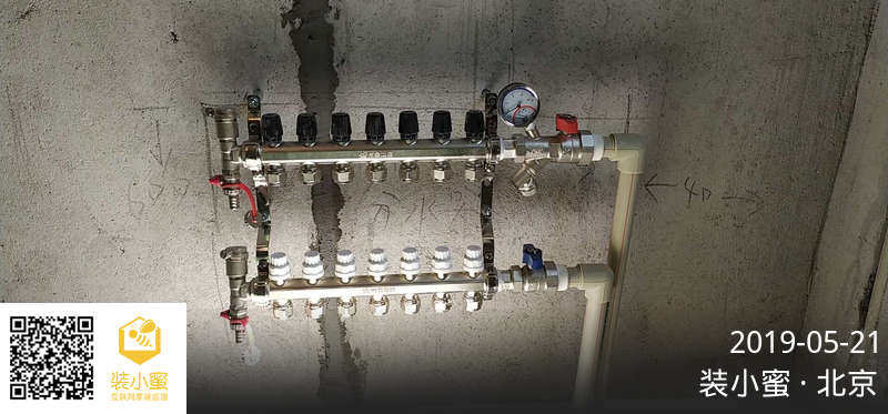

施工进度正常,现场地暖施工已完成,现场有地暖人员在进行回填施工。
1.现场地暧已完成,今日地暖回填工人正在进行地暖粗找平,正在用豆石拌灰,符和地暖回填施工要求。
2.现场已交代地暖回填工人,建议地面用红外线打水平线,不误差1到2公分,后续施工方也好做木地板找平处理。
3.现场已交待地暖回填工人,把下水管地漏区域抬高一些,有一定的坡度,后续放水也畅通。
4.现场已交代客户,防盗门门槛要预留安装回填高度和地砖高度,防止贴砖高于防盗门门槛。
地暖回填后,建议客户洒水养护3天左右,防止回填地面裂痕。

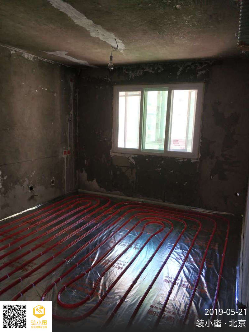

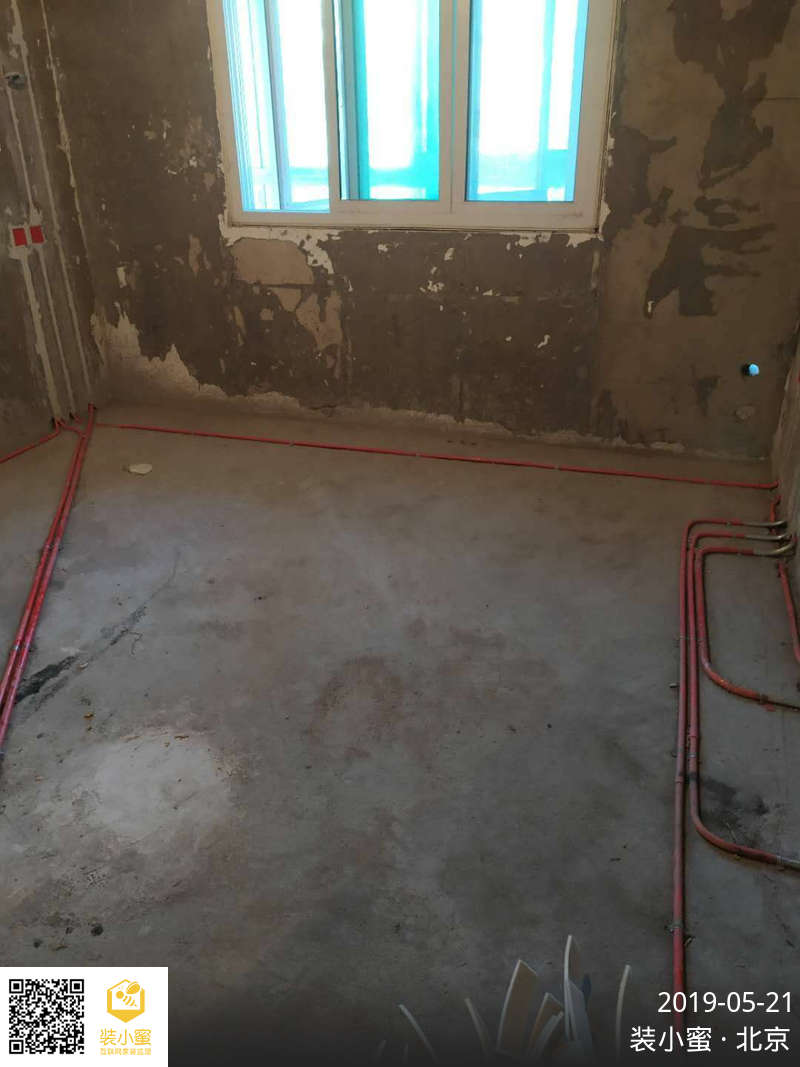

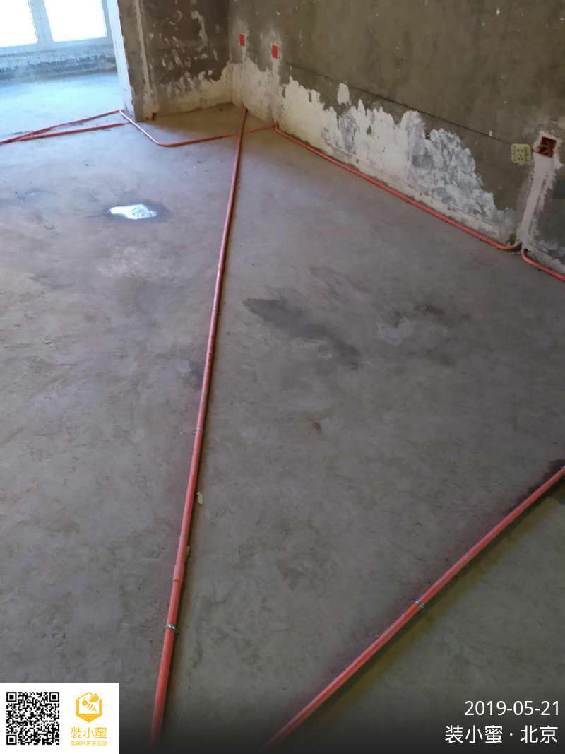

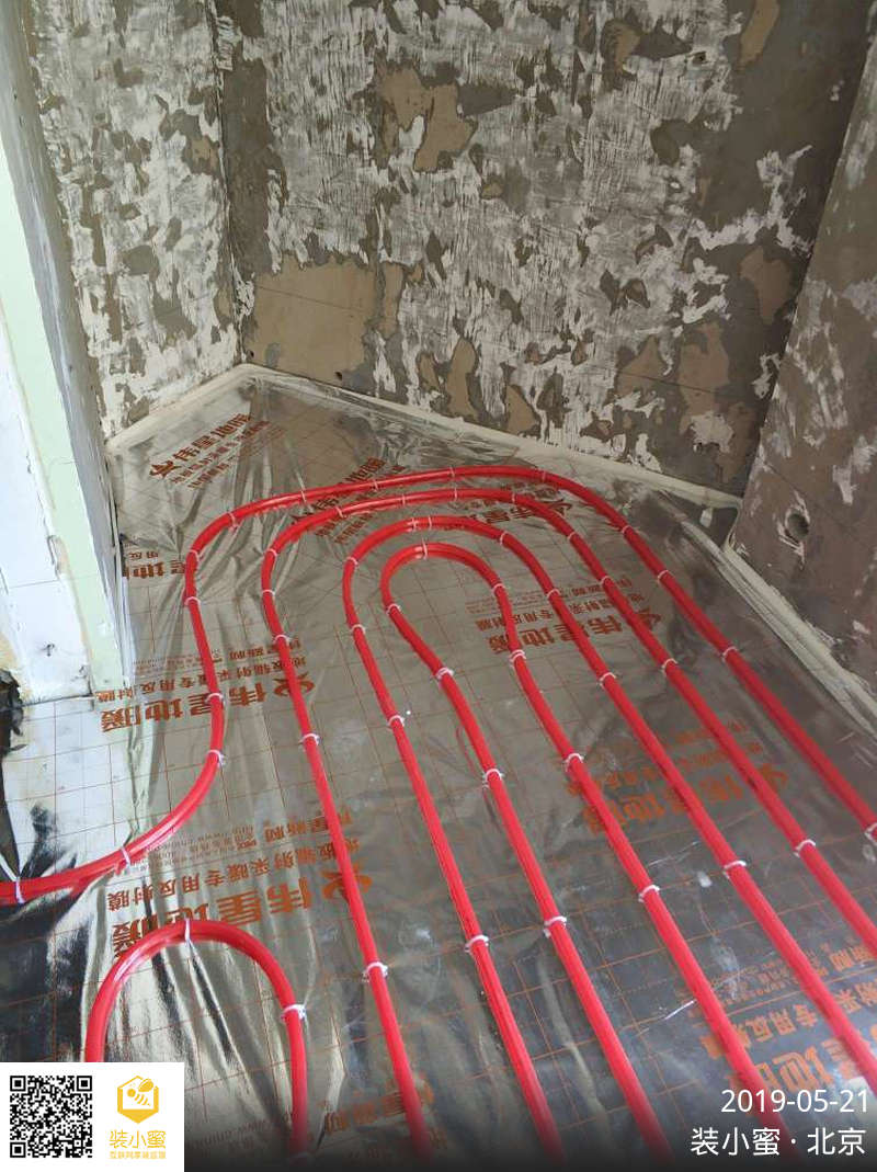

加热盘管安装及间距符合要求
加热盘管安装及间距符合要求

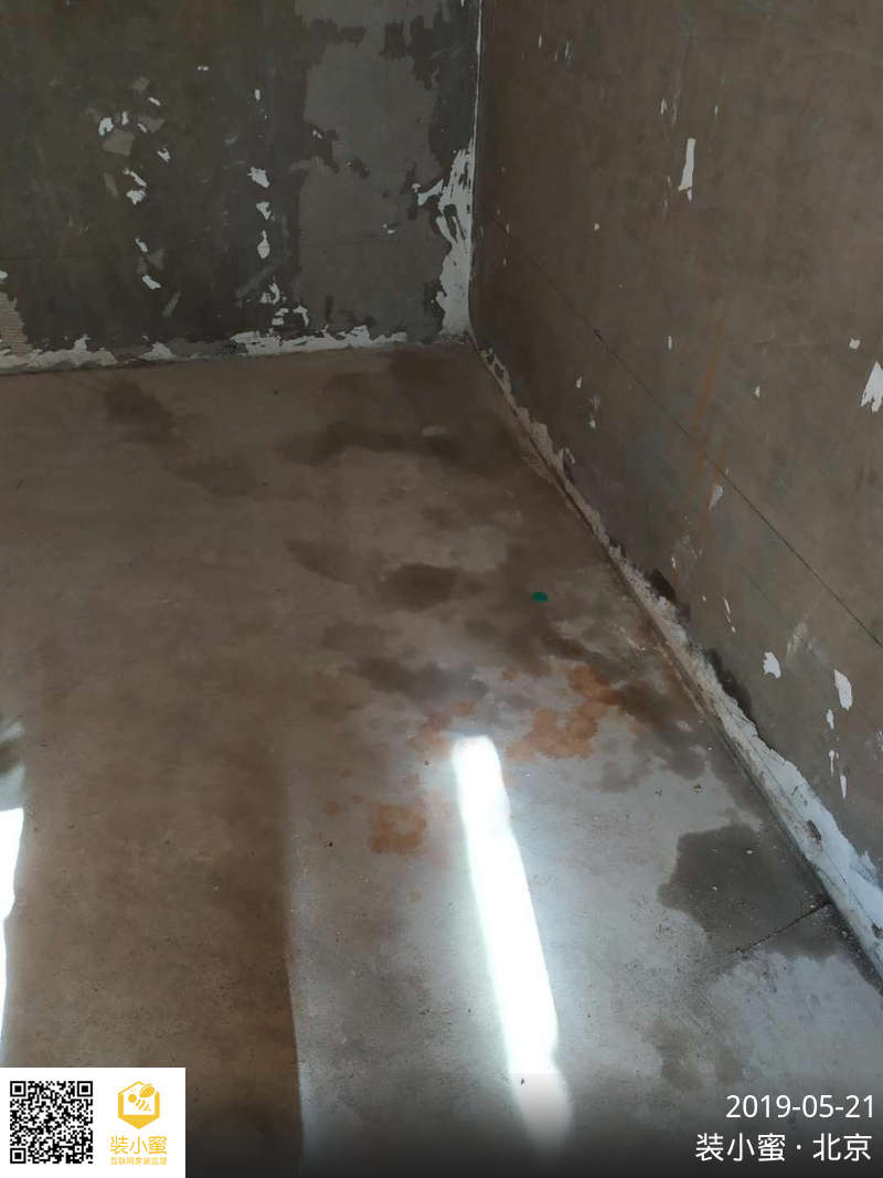

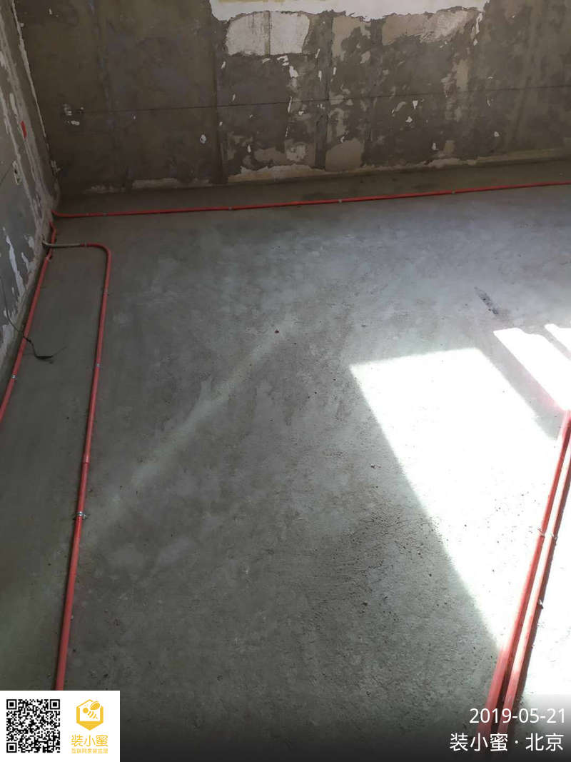

原地面基础处理符合要求

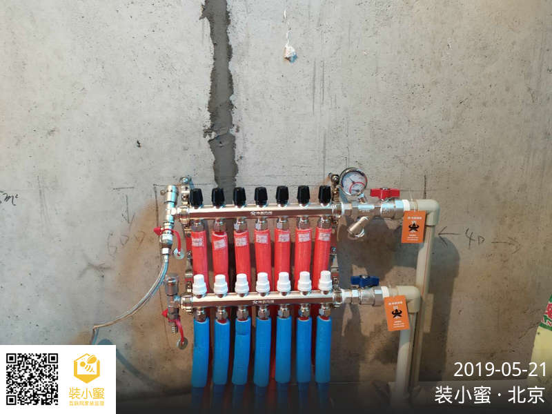

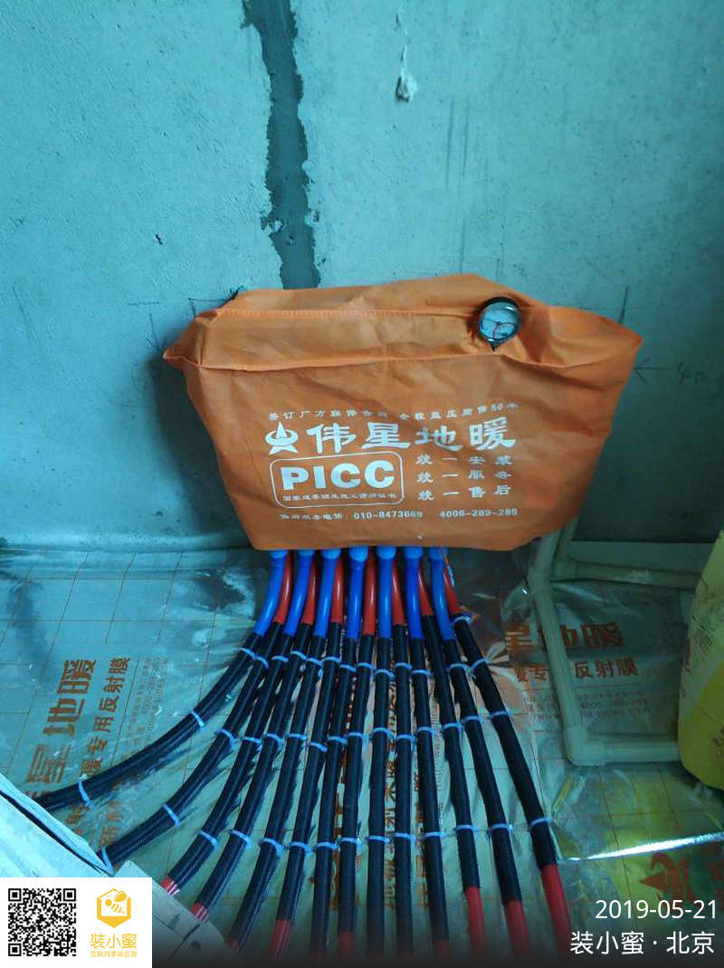

设备与分集水器安装位置已经确定

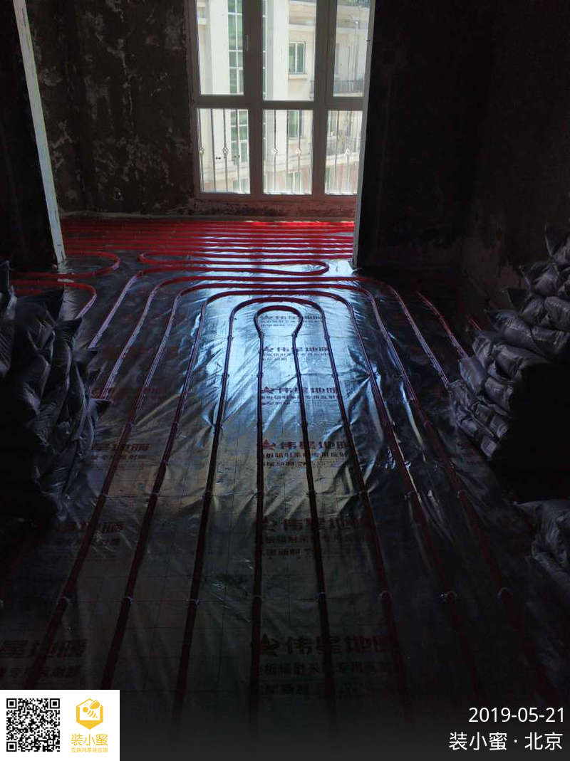

加热盘管安装及间距符合要求
分集水器的固定符合要求
