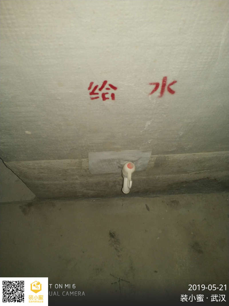

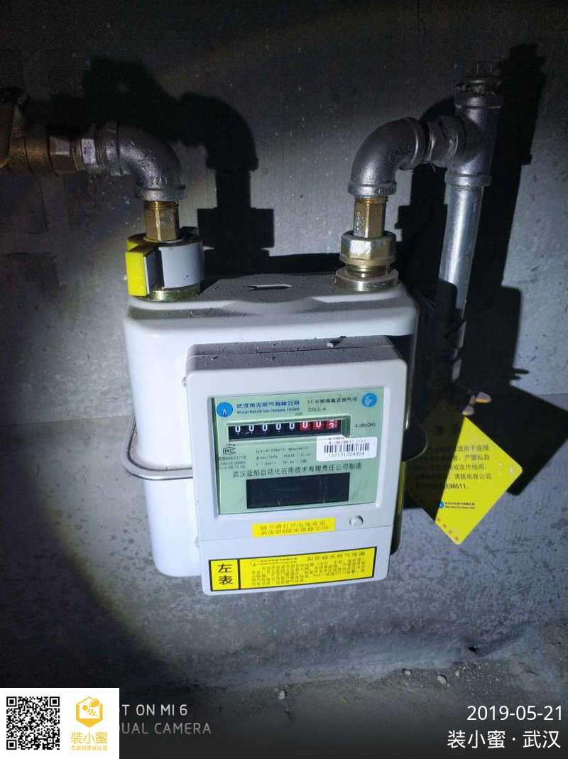

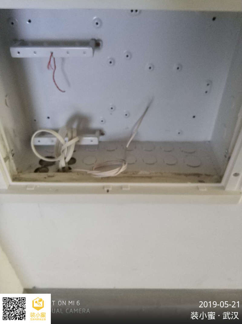

厨房卫生间阳台顶面下水管处无漏水迹象,地漏管道通畅。窗户进户门完好。强弱电箱,进水阀,燃气表完好。

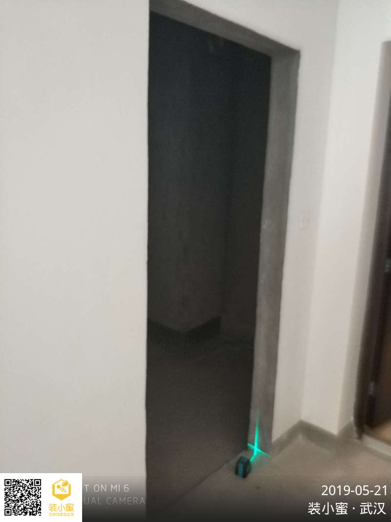

发现隐患,厨房地面有空鼓,卫生间门头墙面有空鼓。
以上隐患请客户要求物业在装修前进行修补。

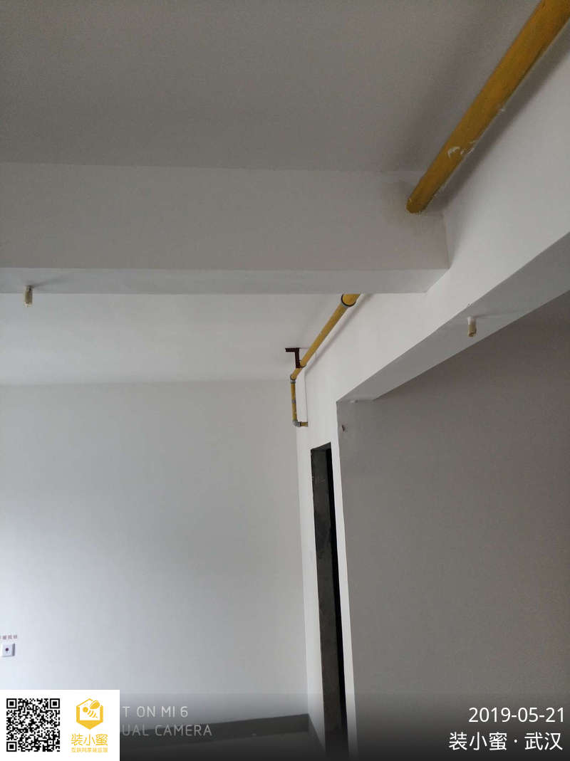

顶面表面经目测,无明显开裂现象
顶面表面经目测,无明显不平整现象
经内部观察,顶面无渗漏现象
经内部观察,墙面无渗漏现象

门洞口垂直平整符合要求

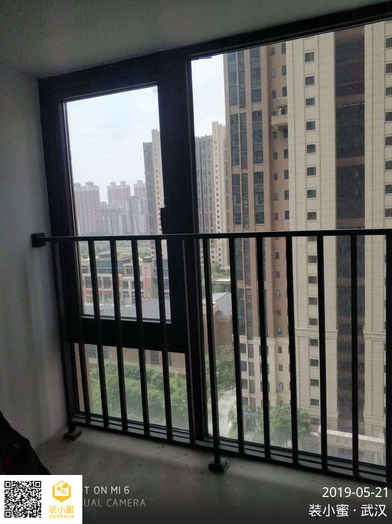

原窗窗框、窗户(玻璃)完好,操作正常
原门窗开启、锁止正常,把手完整
经内部观察,窗角无渗漏现象
窗户外侧滴水线完好
建筑水表、燃气设备配备正常

原配电箱及断路器工作正常
