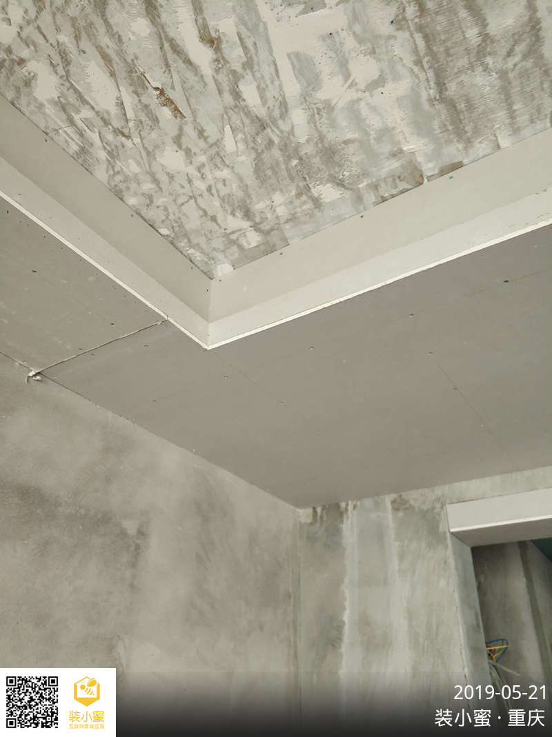

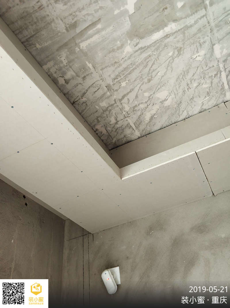

石膏板吊顶施工完成,闭水试验中
前次检查问题已隐蔽,无法确认是否处理。

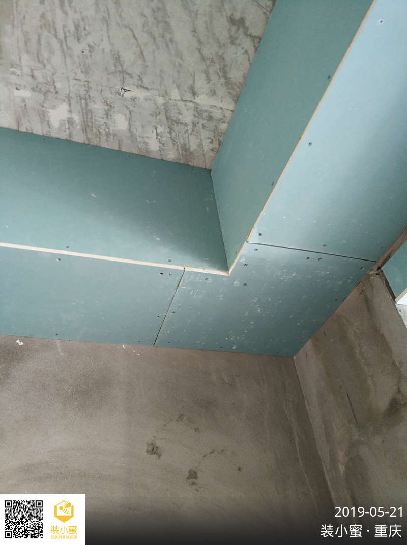

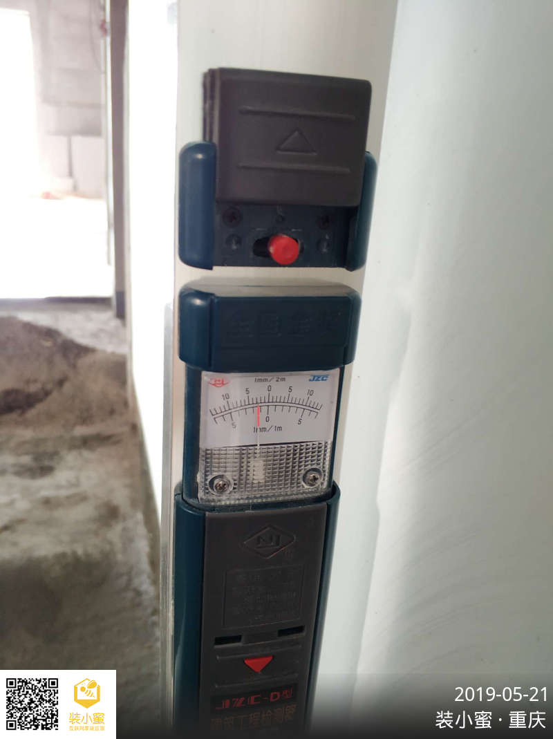

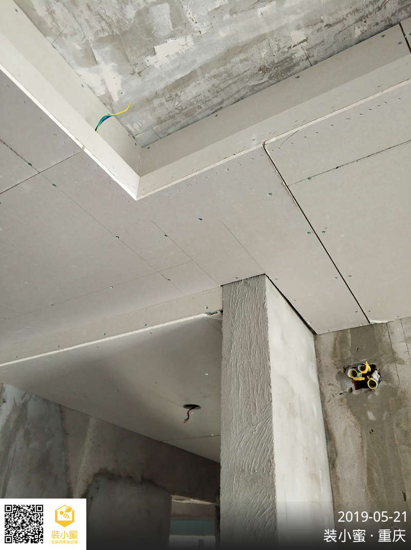

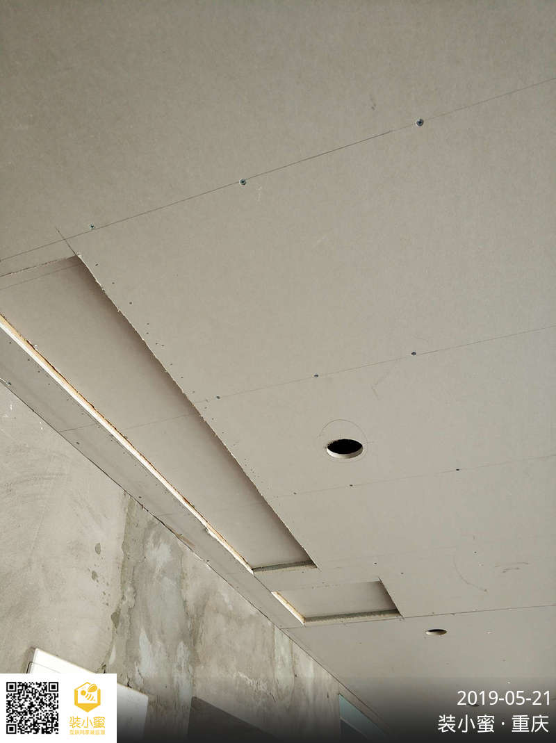

1,主卧过道顶面石膏板,有局部不平整情况,需要后期处理。

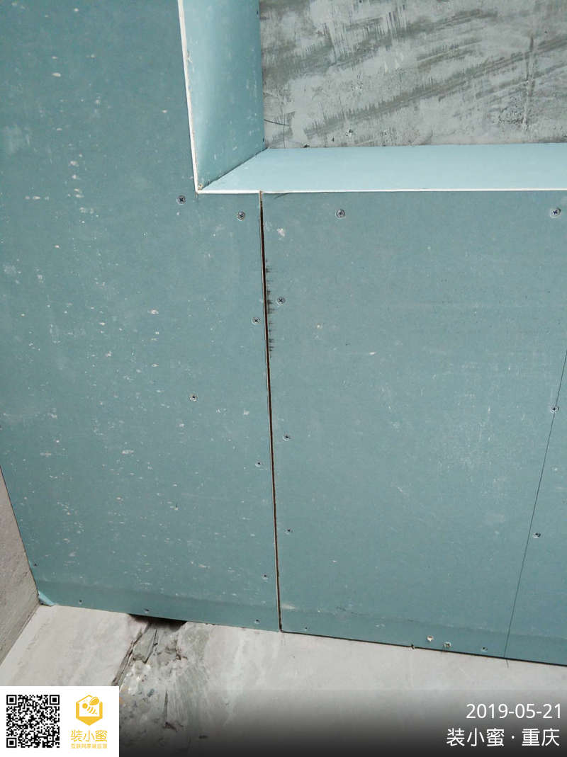

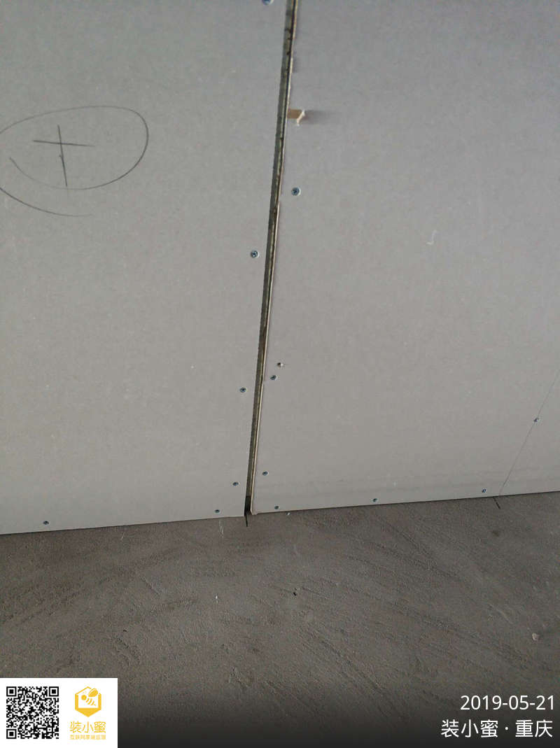

2,部分石膏板拼缝间距过小,需要调整到5-8mm,避免增加开裂的几率。

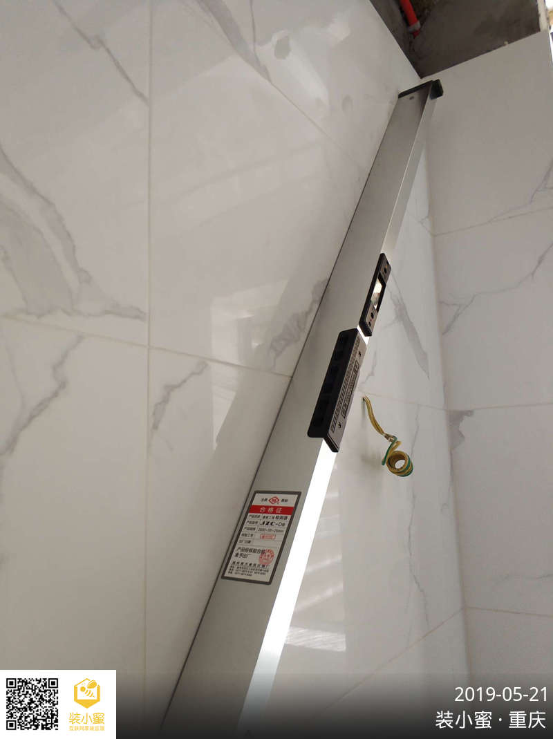

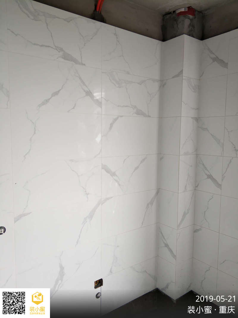

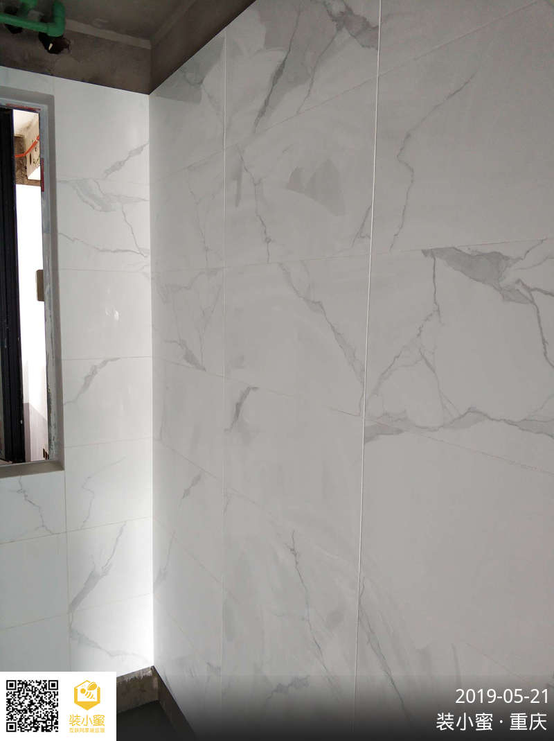

4,厨房墙砖阳角处有缺损情况,需要用户确认。

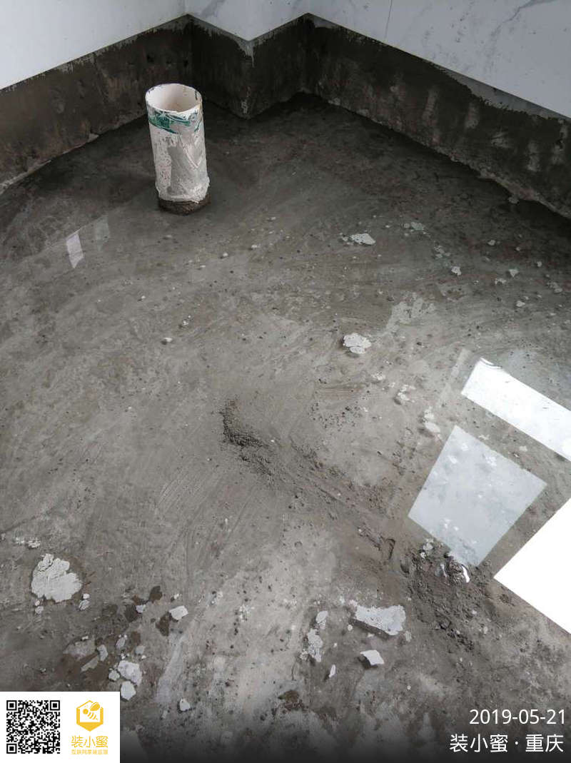

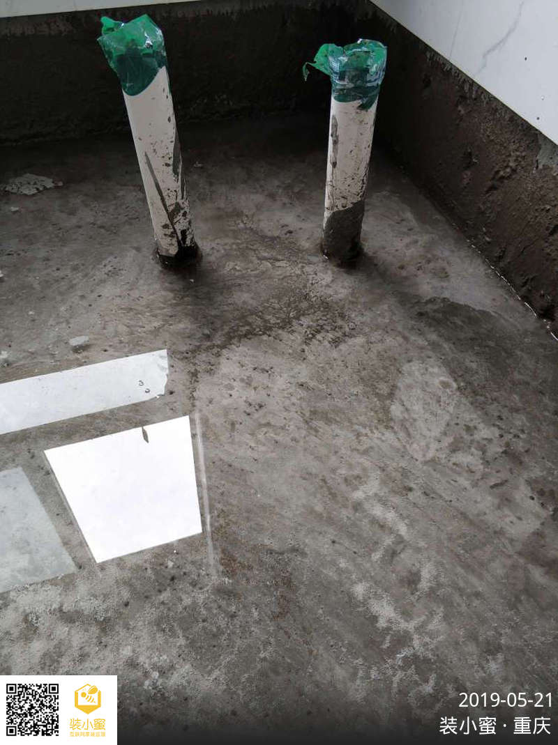

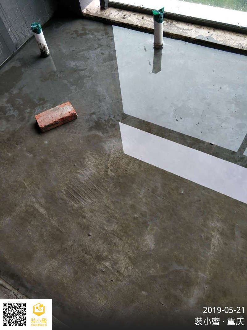

1,闭水48小时以后再上门检查漏水,可以提前联系楼下邻居。

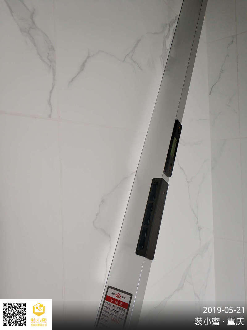

2,厨房墙砖已铺贴,建议联系橱柜商家复尺。
3,墙砖铺贴完成后,需要及时张贴水电走向标识条。

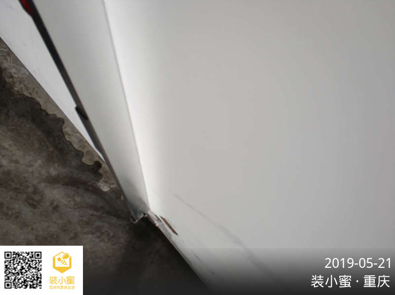

4,淋浴隔断基石安装需要将内部填实,确定尺寸,是否嵌入墙砖。

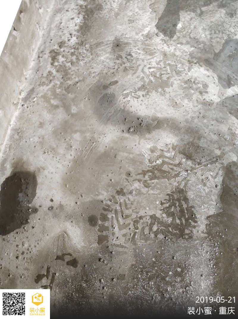

现存隐患:4项
镜前灯导线出口处具有线管保护
符合标准:10项

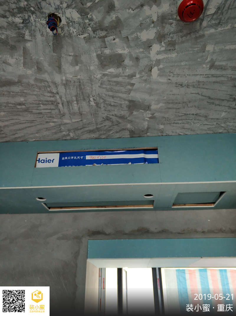

中央空调风口处使用石膏整板安装

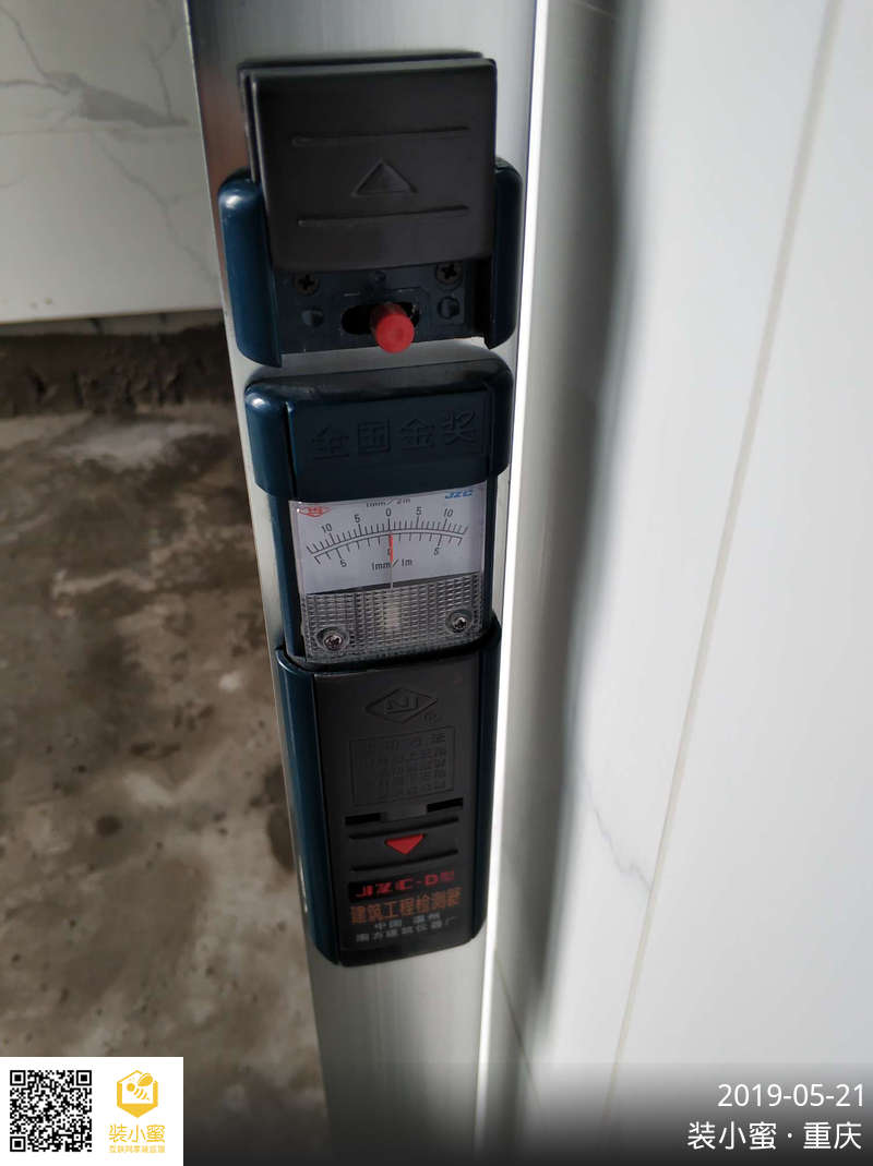

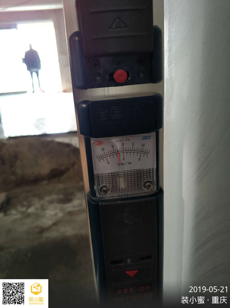

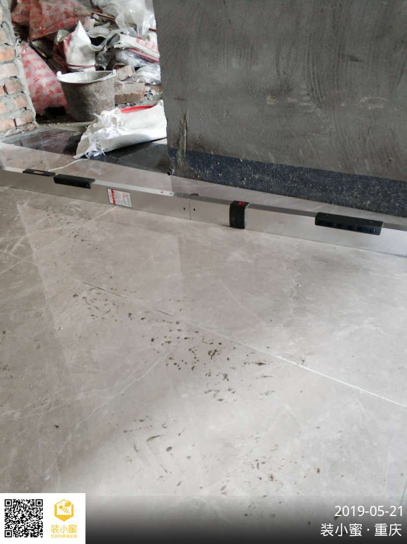

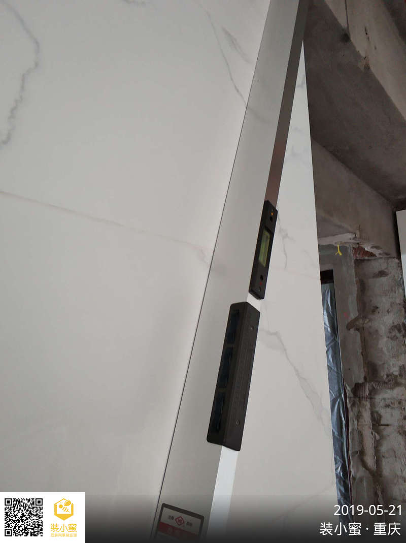

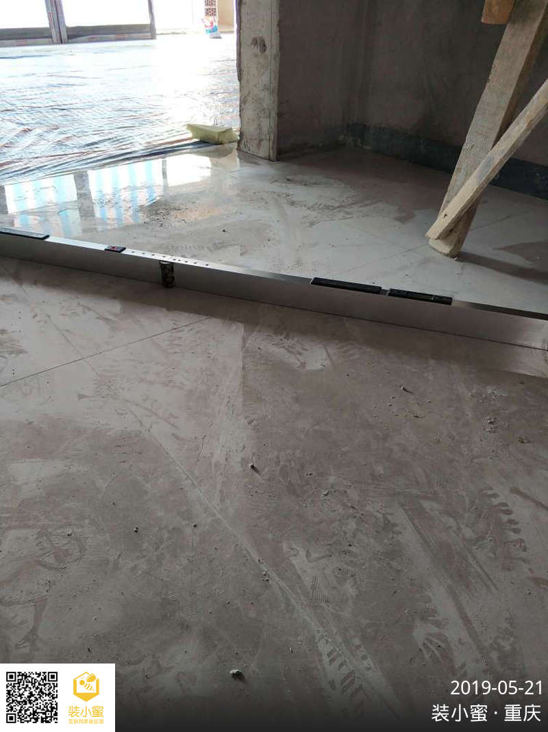

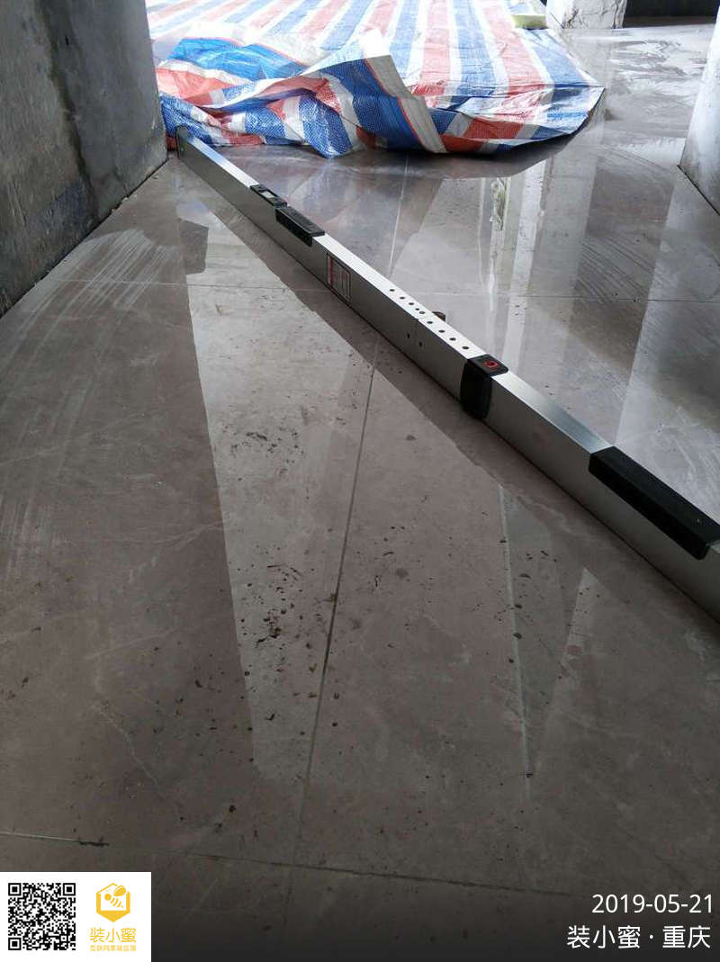

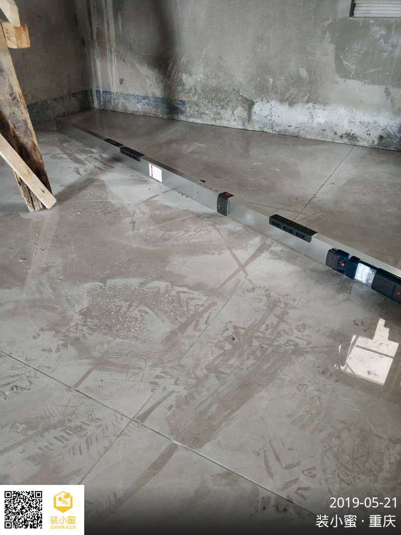

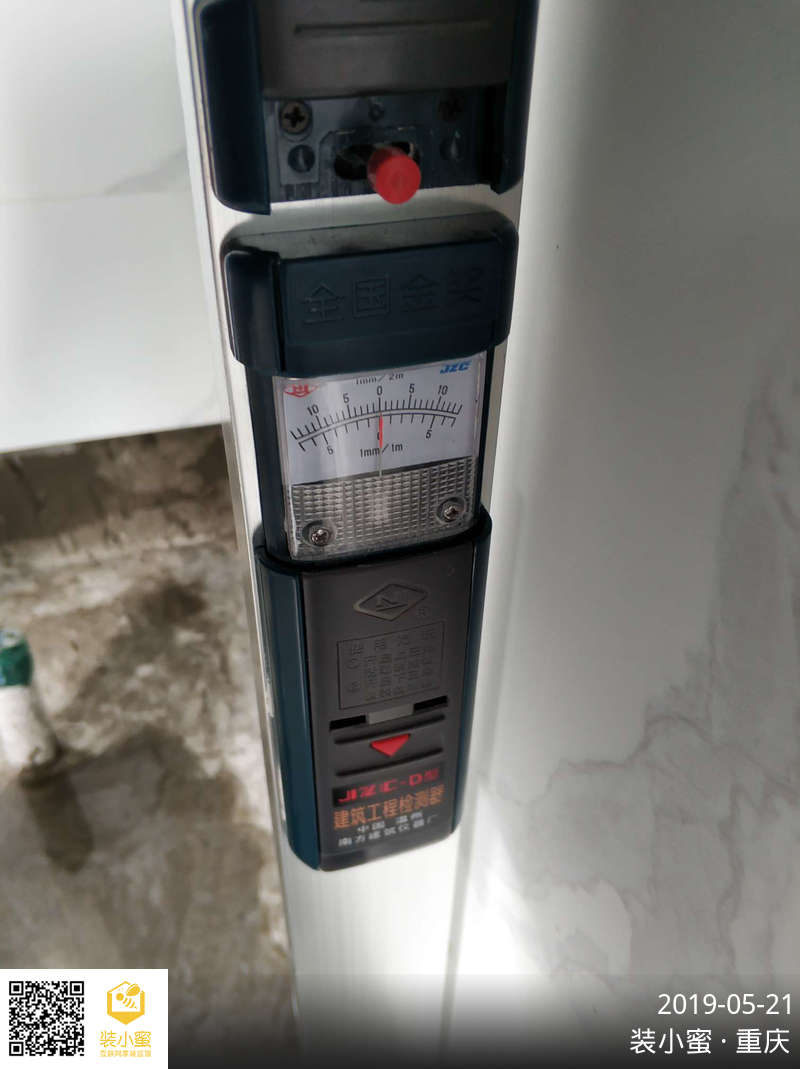

地面砖(石)铺贴平整,符合要求

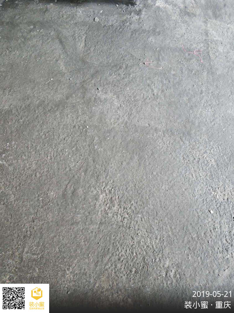

地面防水层涂膜质量符合要求
管根部位加强防水
